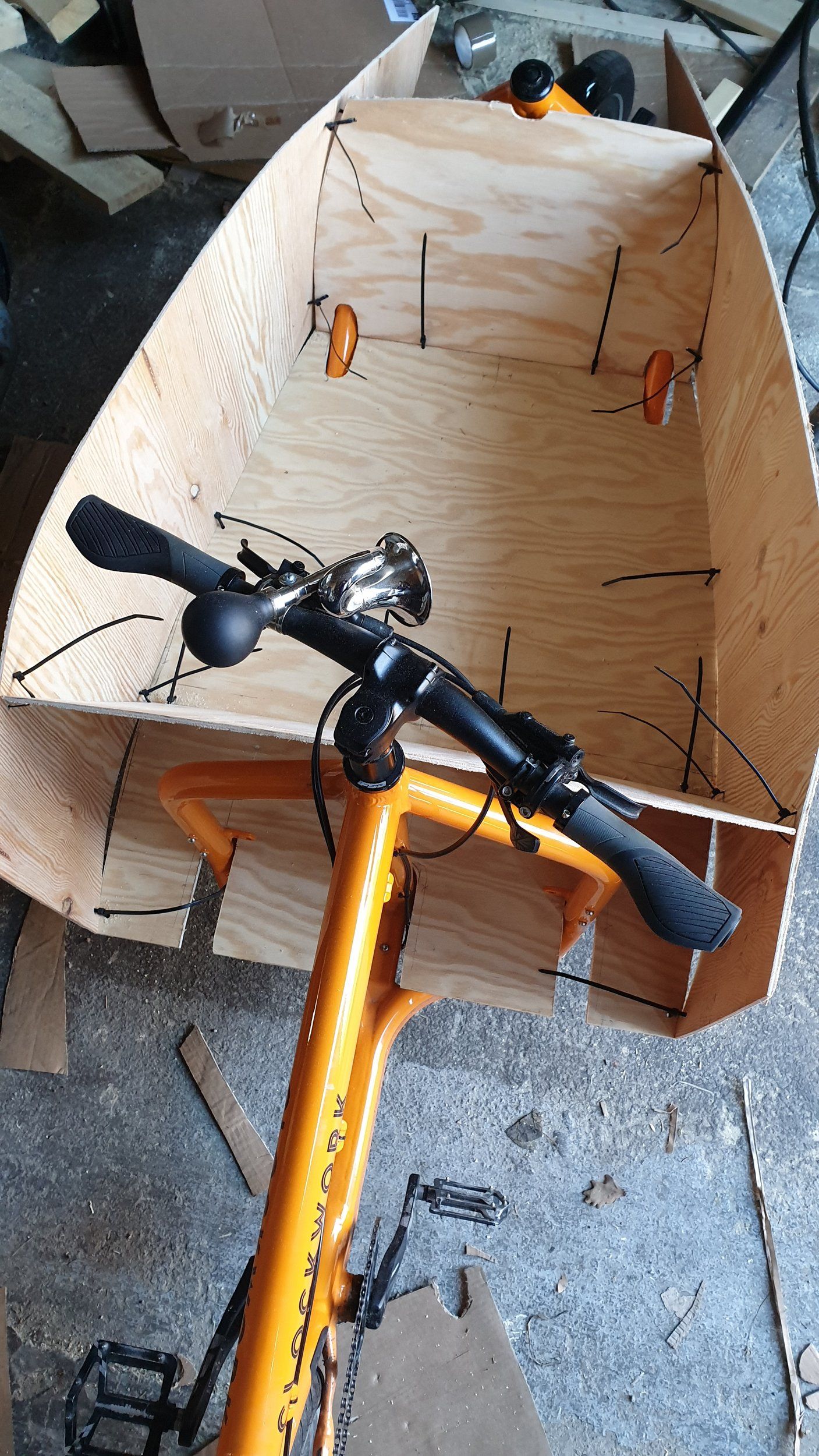

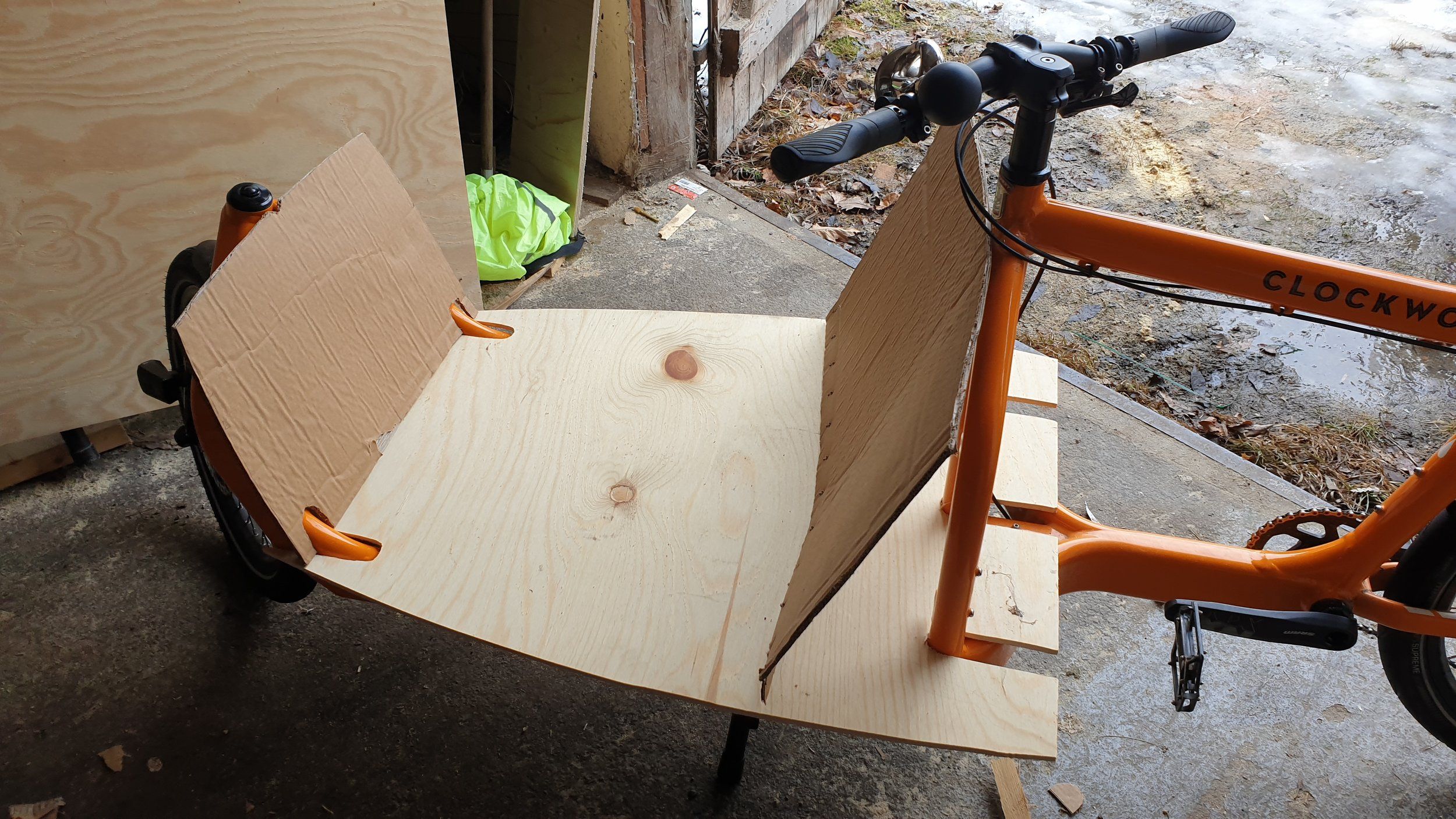

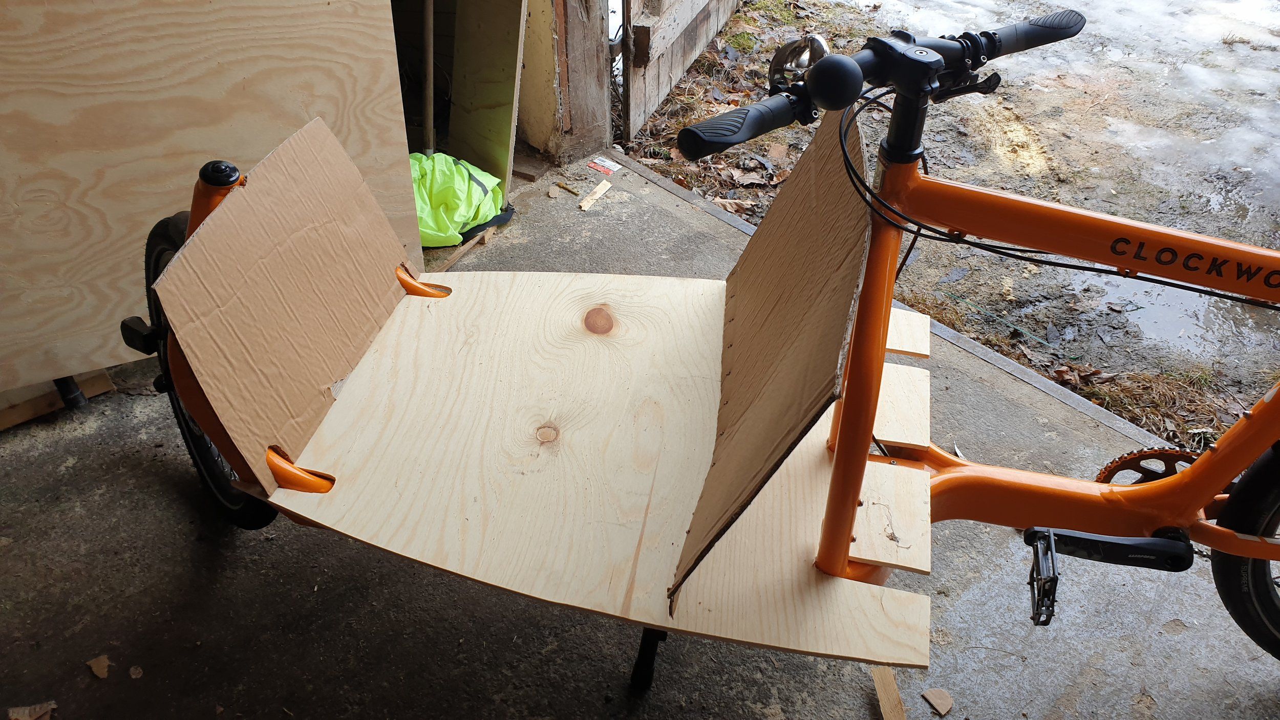

Distanser o infästning av botten är fortsatt kvar att fixa, men har fått till två papp-mallar för ryggstöd o fotstöd.

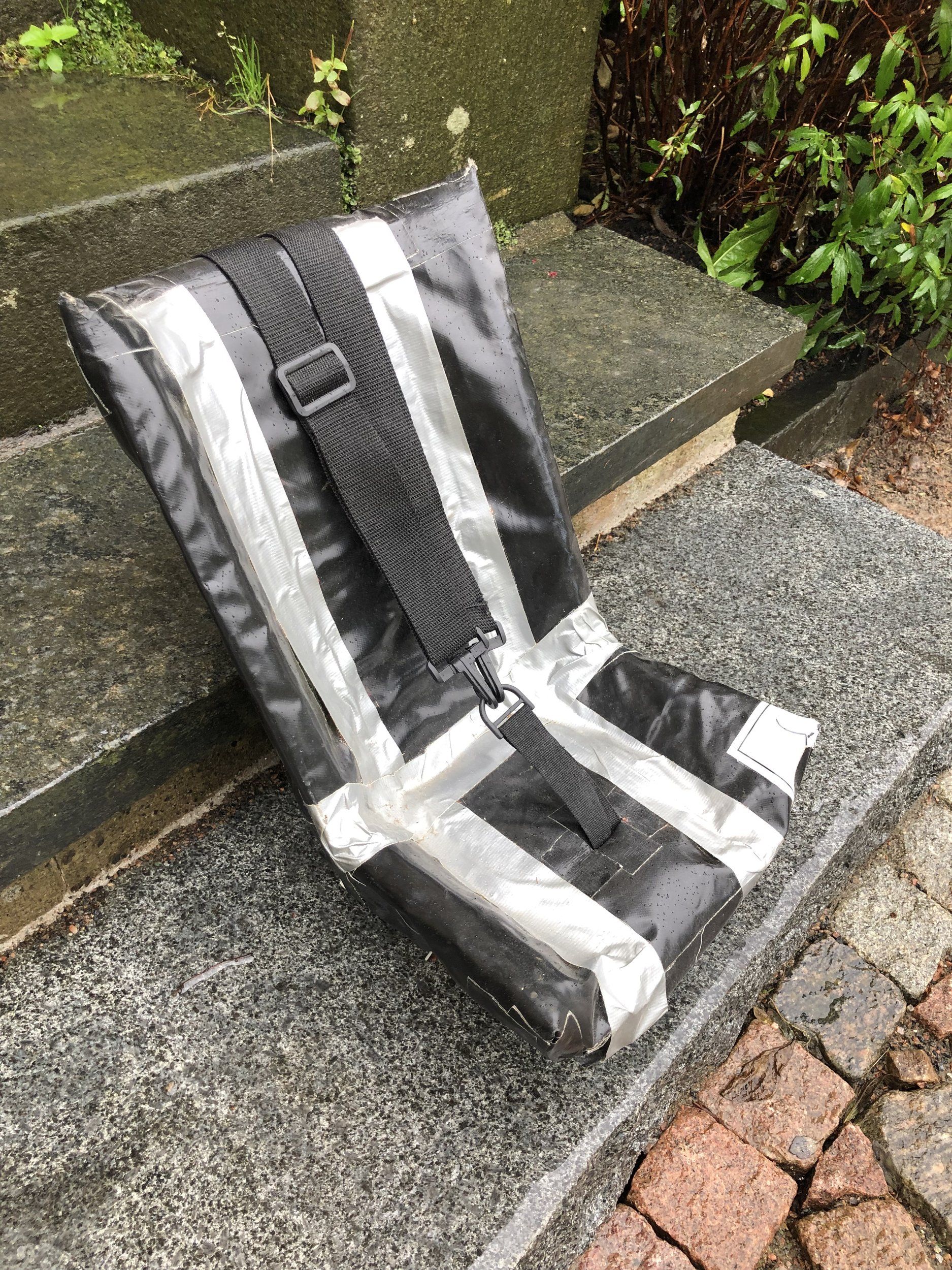

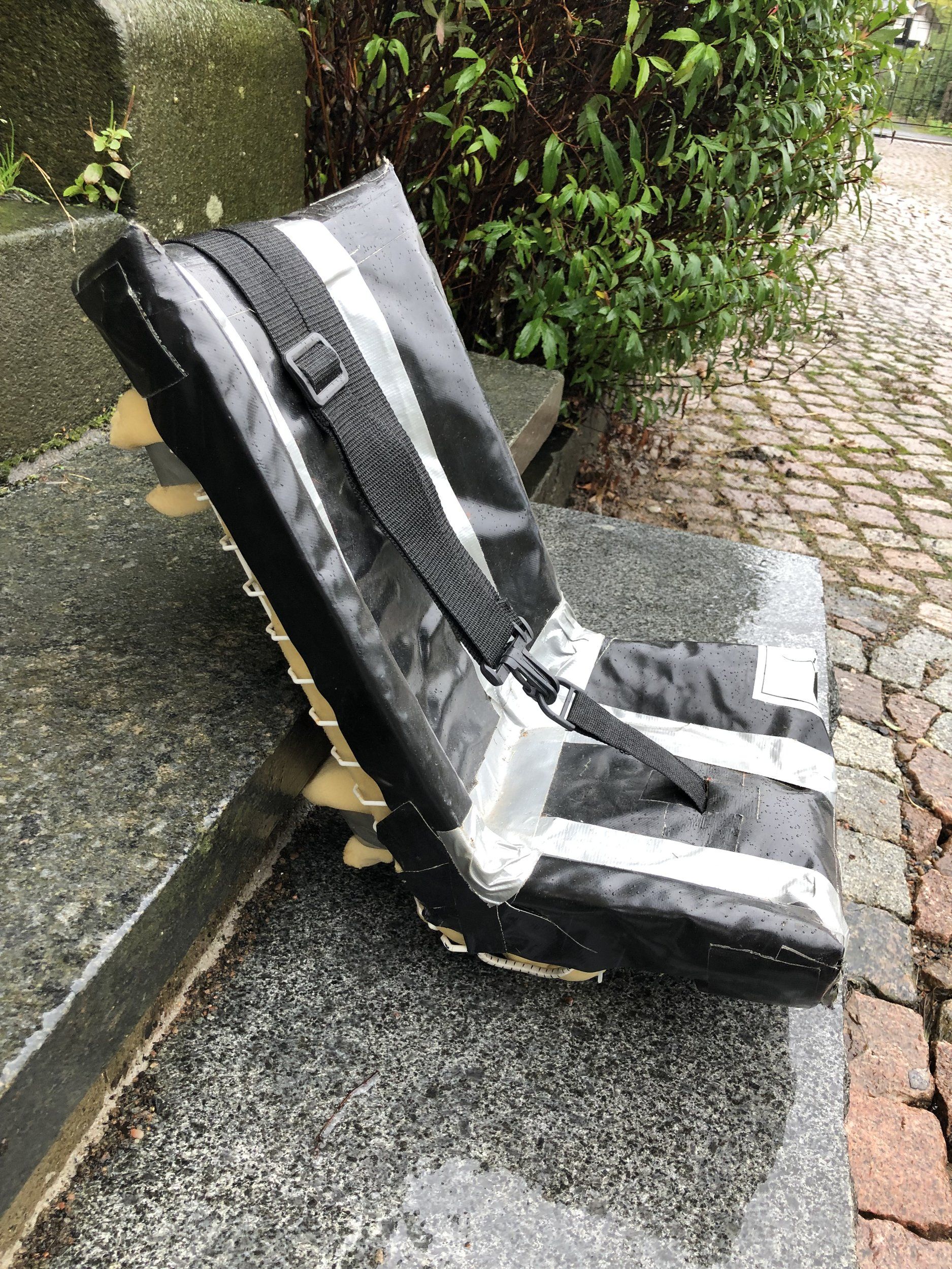

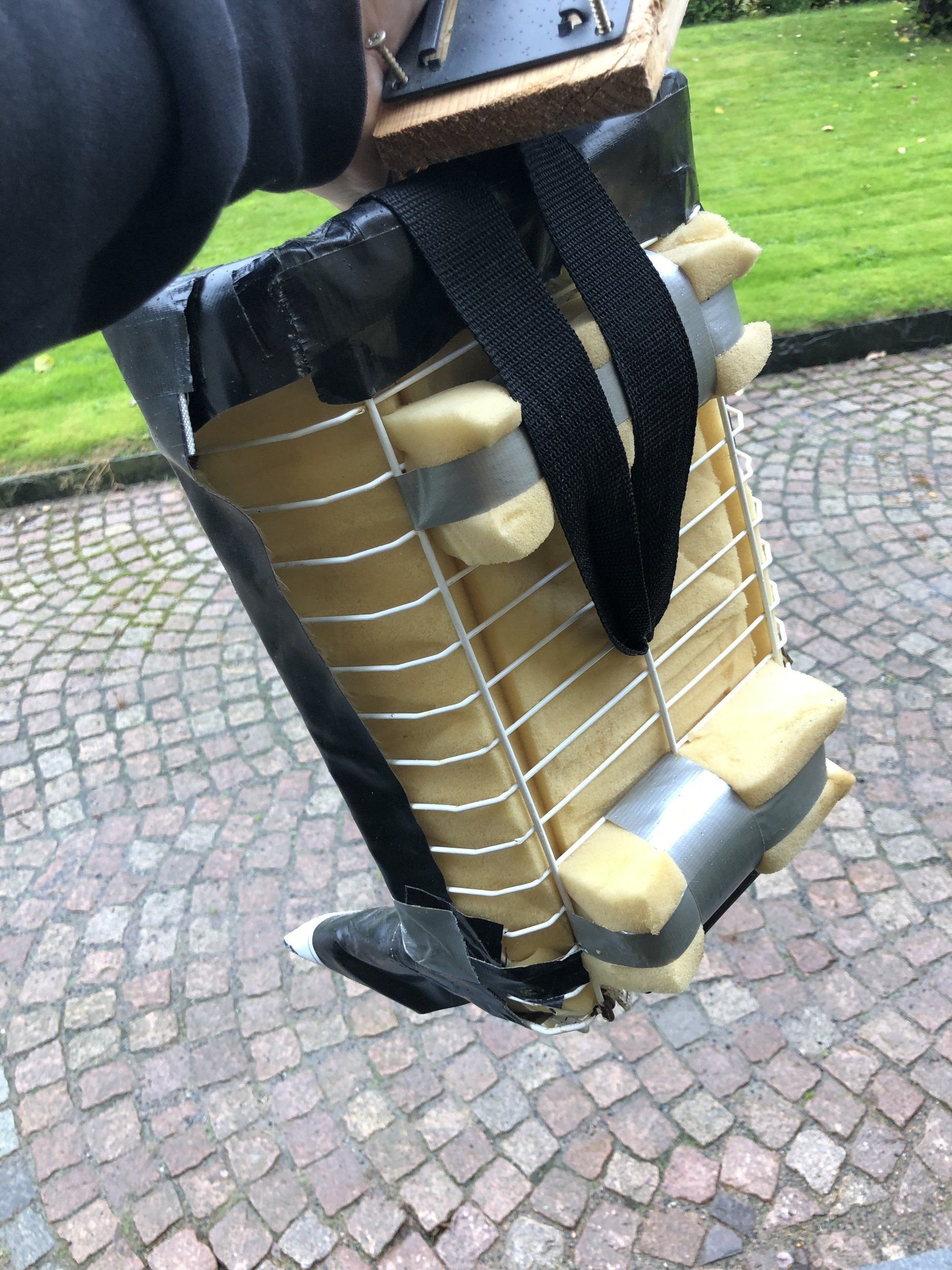

Skänkes:
Barnstol till lastcykel-balja.
Grannens coola hemgjorda barnstol med trepunktsbälte och snabbläste från hänga-TV-på-väggen. Jag har inte själv använt stolen men de körde i olika omgångar sina två barn i stolen. Passar upp till ca 2,5 år skulle jag gissa.
Skänkes mot avhämtning i Jönköping eller Göteborg (Kungsladugård) samt valfri slant till ex. Suicide Zero till minne av Iohan Gueorguiev eller annan vällovlig organisation.
