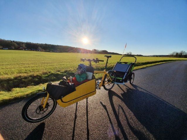

Kör också med kärra ibland och det blir ett rejält långt ekipage som väcker munterhet på stan :-)
Ungar fram och last i kärran brukar det bli.

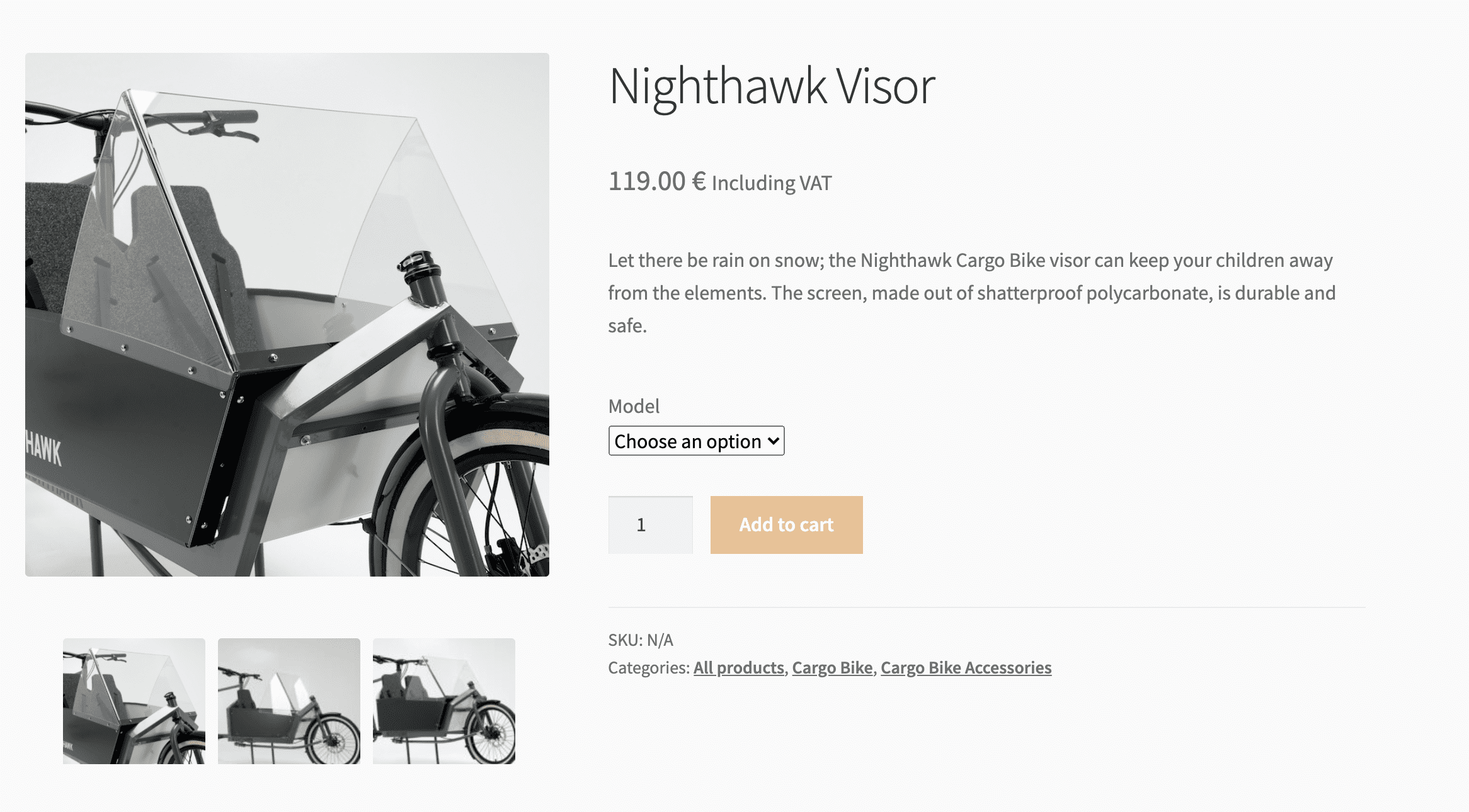

KP Cyclery har ju skapat en relativt enkel variant till sin Nighthawk (förövrigt en ytterst läcker Bullitt-utmanare från Estland/Danmark). Den kanske kan ge inspiration :)

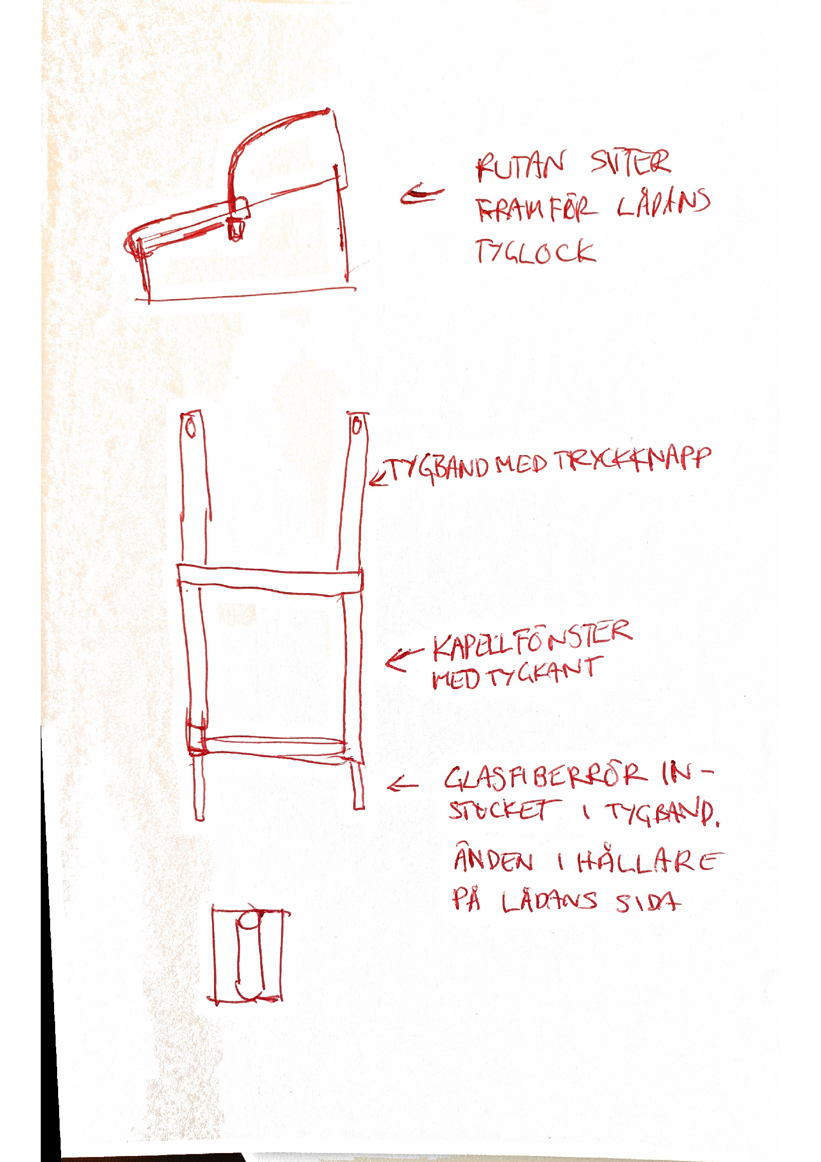

OK, jag är antagligen inget vidare på skissandet, men here goes:
Jag har ju en Rad3-låda och min ide funkar nog på de flesta lådor. Tänk en "vanlig" låda med ett tyglock som man kan rulla upp från bakkant så att barnen kan sticka upp.
Strax framför "tygrullen" som blir, på lådans sidor, behövs två små hållare. En platta med ett rör - det måste finnas något lämpligt t.ex. för båtkapell.
I dessa ska det sitta böjbara rör, typ tältpinnar eller något annat ännu mer flexibelt.
En enkel bit kapellfönster med tygband runtom, banden på sidorna är dubbla så att böjpara rören kan träs in. I bakkant/överkant tygband med tryckknappar som kan snäppas fast där locket annar snäpps fast på lådans bakkant.
Skulle bara väga några hundra gram och lätt kunna tas av och rullas ihop när det inte behövs!
Funderar mest på vilka hållare och rör som skulle fungera. Rören behöver vara ganska flexibla. Ev behövs även ett rör i överkant/bakkant på fönstret också för att hålla isär det hela. Går ju att utveckla med fönster på sidorna och bak också om man vill vara avancerad men det tror jag inte att jag vill.
Min ide är inte fullt så robust. Rad3-lådan är rätt transformerbar med löstagbara sidor osv också, då är det trevligt att inte skruva fast något i den.
Det finns ritningar till snarlika lådor om någon vill bygga själv!

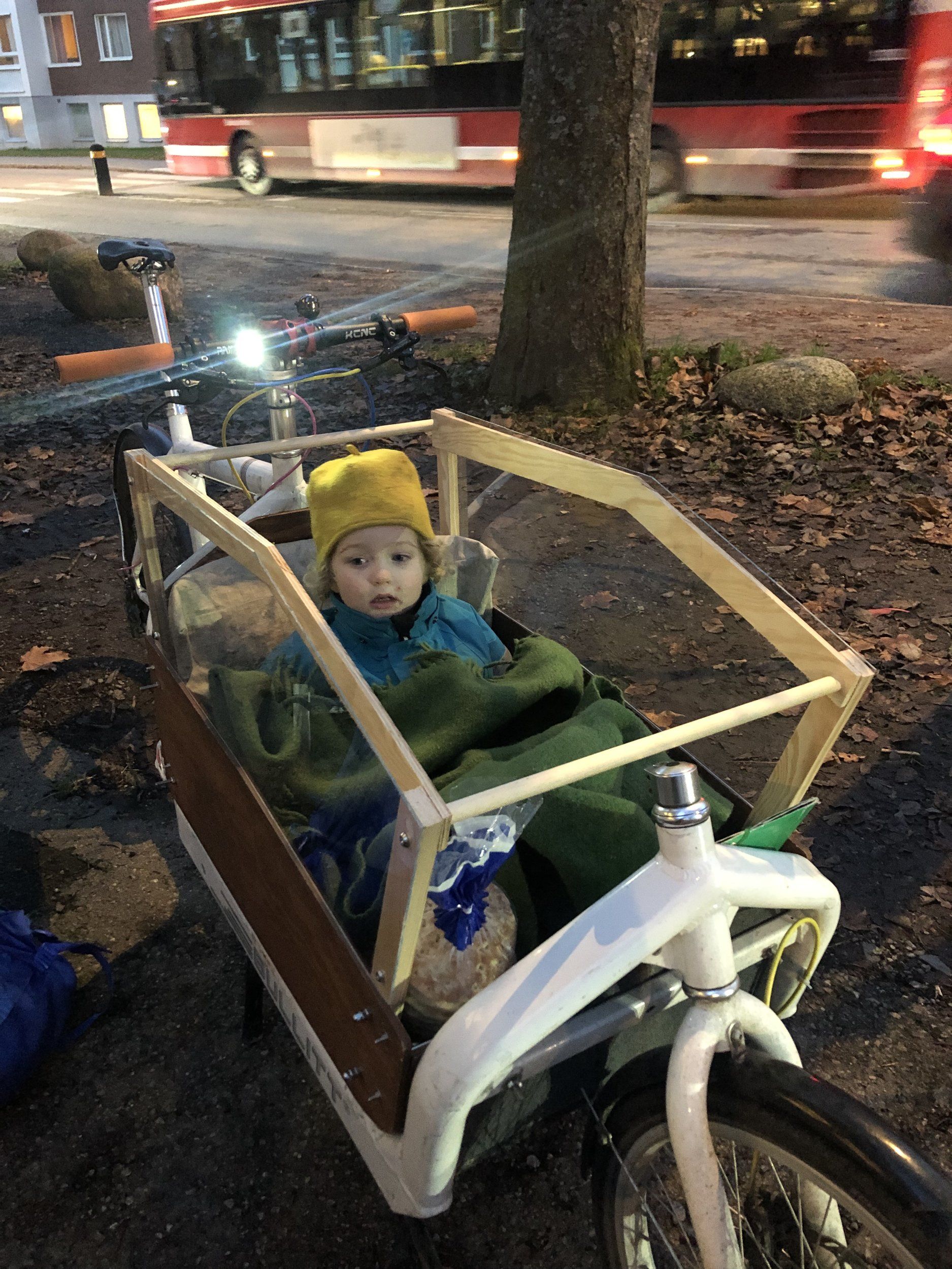

Mitt regn/snö/vindskydd väntar ännu på sitt canvastak, men väldigt enkel och ful ram av planhyvlade lister monterade i sidosargerna och förbundna med ett par längsgående remsor 7 mm plywood och på tvären rundstavar. Fram- och sidorutor i akrylplast. Taket är tänkt att fästas med kardborreband runt främre rundstaven och någon sorts knapp/ögla runt den bakre. Tänkte också sy in några gamla tältpinnar på tvären så att det inte hänger ner sig…
    832.3 KB · Besök: 170
Bullitt Cargo Bike (en tråd om)
Blir det inte läskiga skärvor om akrylplasten skulle spricka?
Själv har jag funderat på att bara dra över ett sånt där plastöverdrag som man har till en ligg/sittvagn.

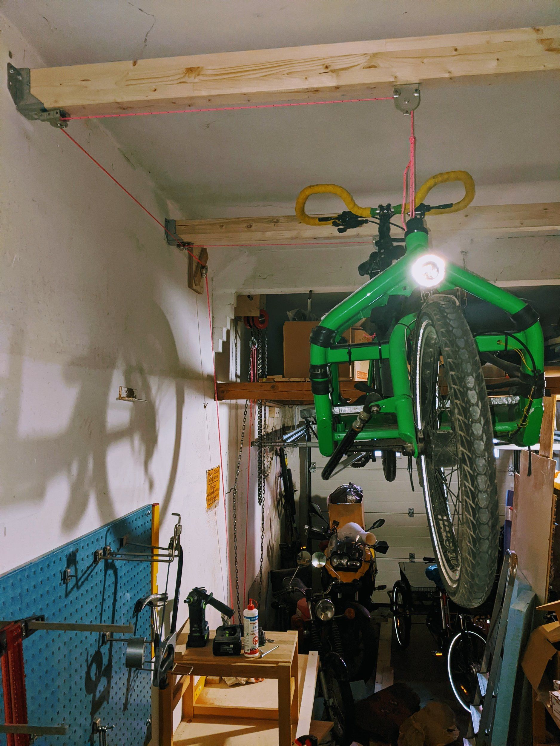

Behövde lite plats i verkstaden så gjorde ett litet upphängnings-system.
2 balkar, några Lager och ett kedjedrag (vänster bak i bilden)
Nu kan man släppa kedjan utan att allt rasar i backen, och är lätt nog att barn och svagare familjemedlemmar utan problem kan sänka och hissa. Man slipper också stå under cykeln när man hissar.
Lite pill att få till det men blev bra.

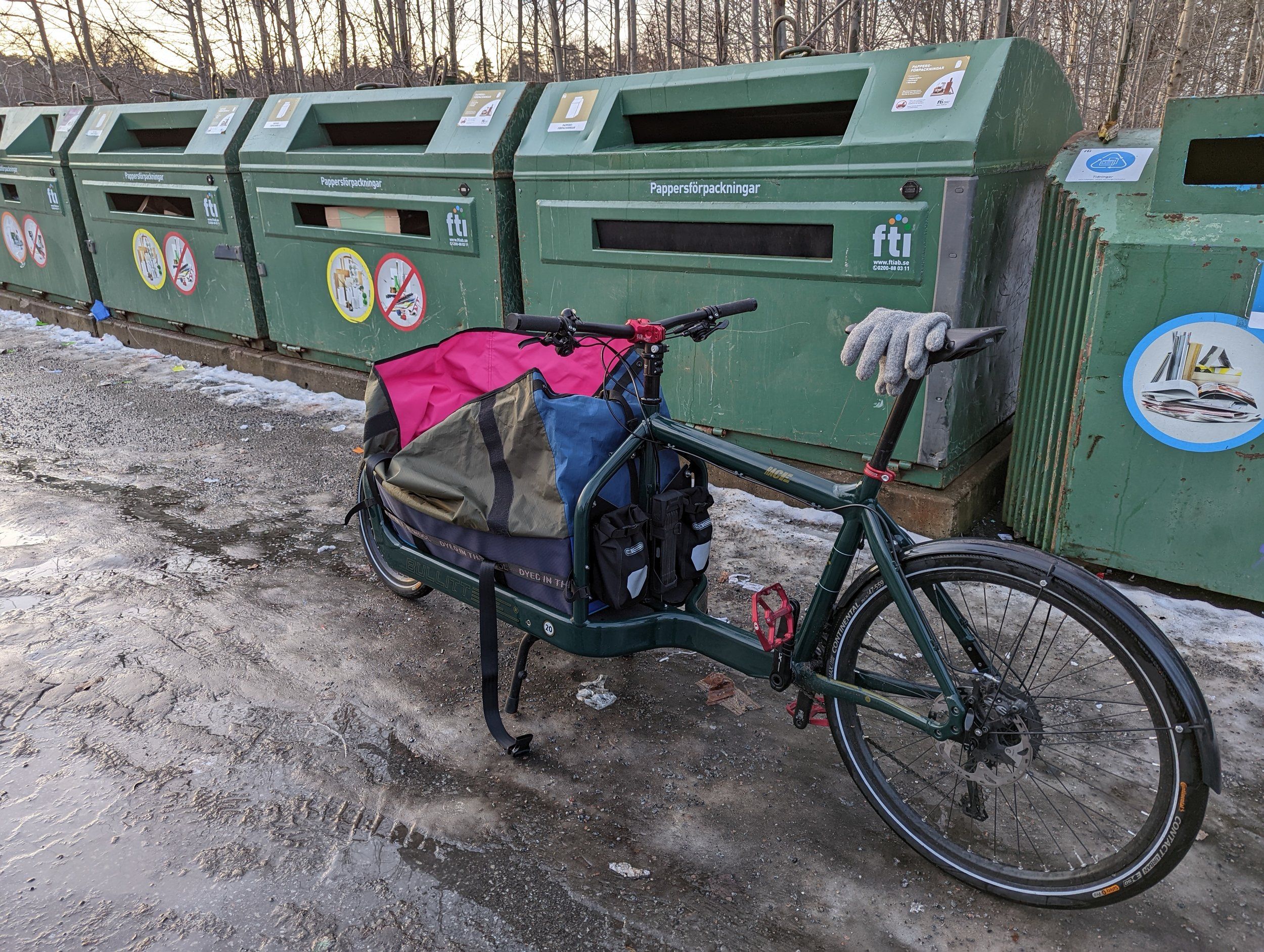

Ny väska! Från Dyed in the Wool https://dyedinthewool.eu/products/cargo-bag . Körde med en Fahrer Bowl förut men tröttnade på att det inte var något skydd när det regnade eller snöade. Enkel att plocka av och på också om det ska lastas några större grejor.
Visa bilaga 543411
Älskar utseendet! Hur gör du när du parkerar hojen? Lyfter du med väskan in på jobbet eller i matbutiken?
Jag hade gärna haft en väska till hojen men börjar alltid klura på hur jag ska göra när jag parkerar cykeln.
Den här låter jag sitta på hela tiden och så har jag egna påsar med mig till matbutiken tex.
Jag har en annan setup där jag kör https://www.fahrer-berlin.de/en/bullitt-bar-bag-holder-for-bullitt/a-2127 + en https://www.ortlieb.com/usa_en/back-roller-urban+F5508 funkar bra när man inte ska handla tokmycket eller bara ha ombyte till jobbet eller liknande.
