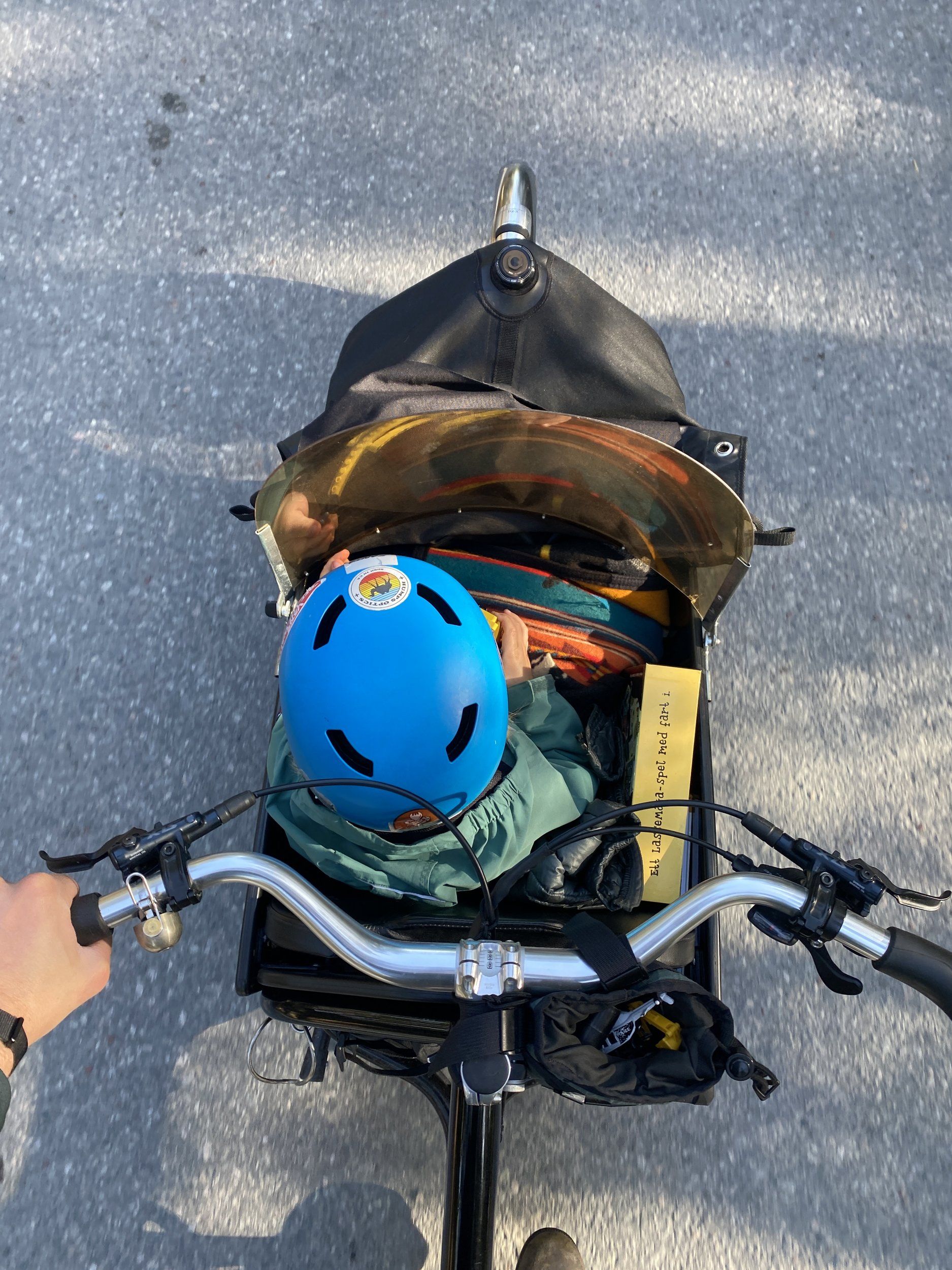

Dag 1 som Bullitt-cyklist/pappa
Sprängpunka påväg till förskolan för hämtning, fick bolla över hämtningen på sambon medan jag och cykeln fick en promenad till närmsta cykelaffär.
Väl hemma med nytt däck och slang så har det körts med både ett och två barn. Båda älskar det och äldsta har bokat körning till förskolan imorgon.
Cyklisten/pappan är nöjd. Rolig cykel!

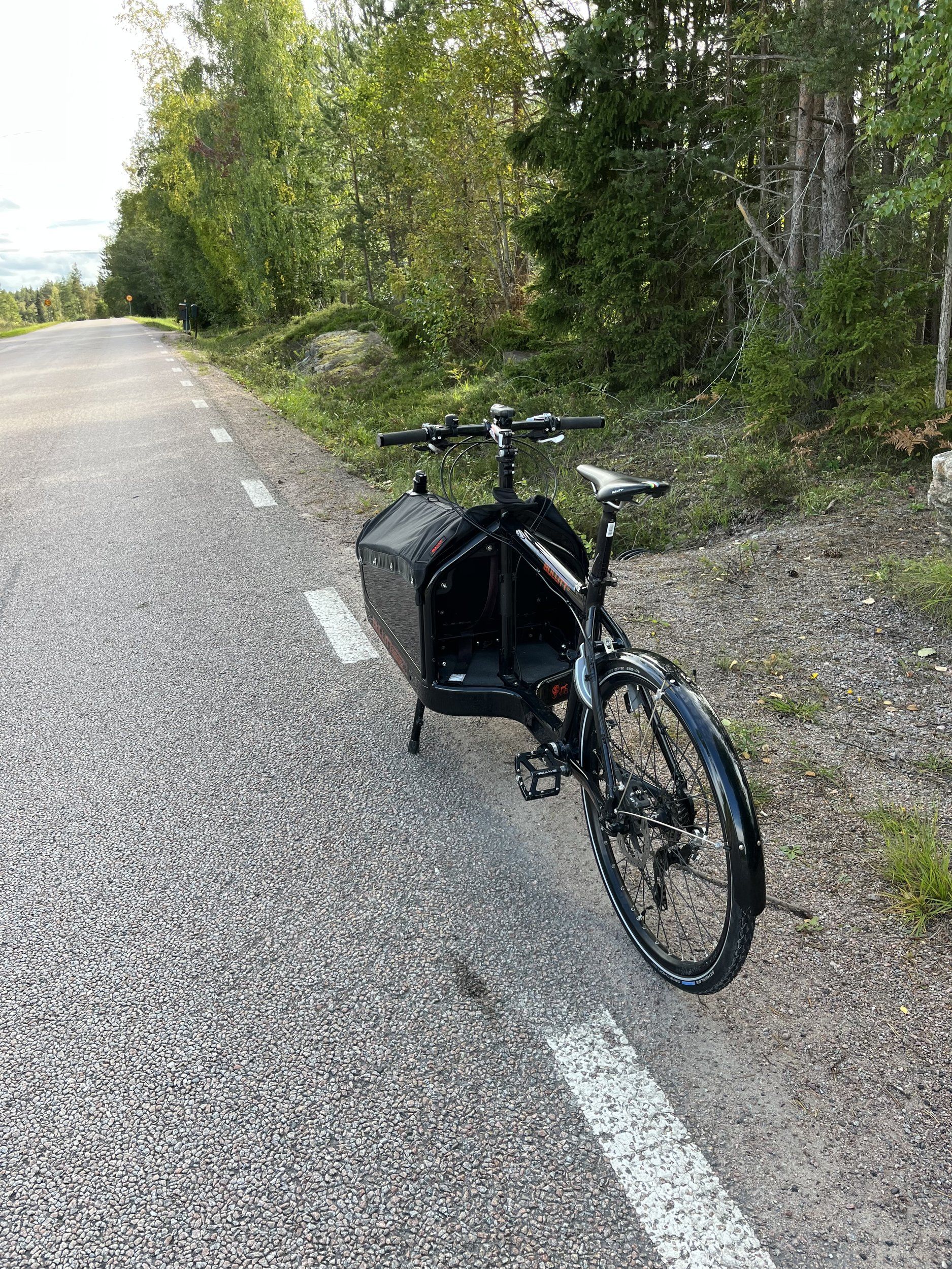

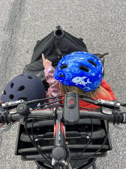

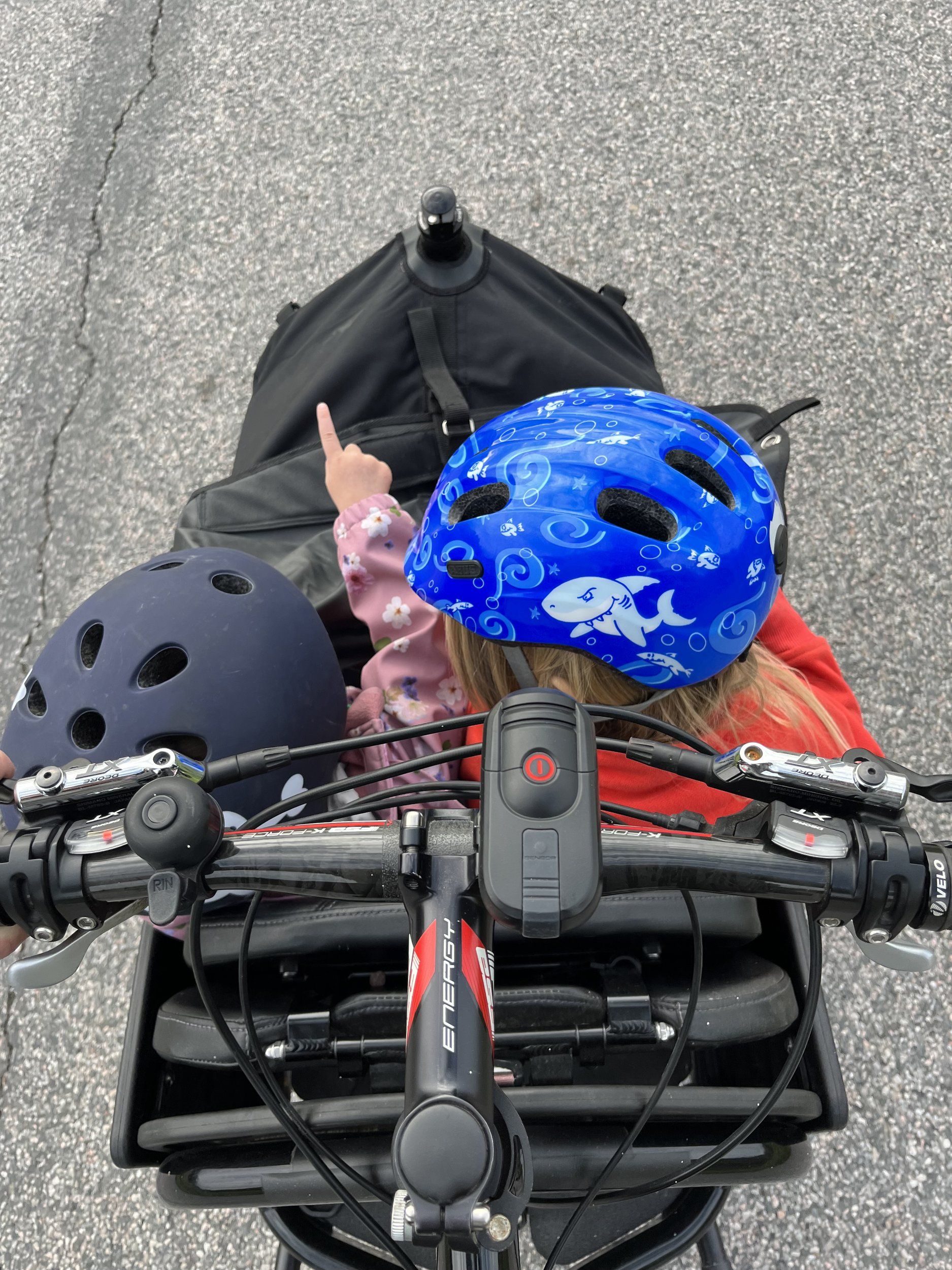

Fråga till erfarna Bullittägare med lite större barn:
Hur gör man för att maximera användandet av cykeln när barnet växer?
Jag börjar nämligen ana att min son (4 år, 106 cm) kommer snart bli för stor för cykeln.
I nuläget kör vi med LvsHs egna säte, den justerbara styrröret, Ritchey Kyote styre och SLX bromsar. Det är just barnets hjälm och bromsslangar som problemet uppstår idag.
Kan fortfarande precis ha styret i den lägsta positionen och vill helst inte höja mycket då jag gillar den låga sittpositionen.
En dyr variant är att installera ett vanligt rakt mtb styre och köpa ett set SRAM Stealth-bromsar för att minimera hur passagerarens huvud går i kablarna.

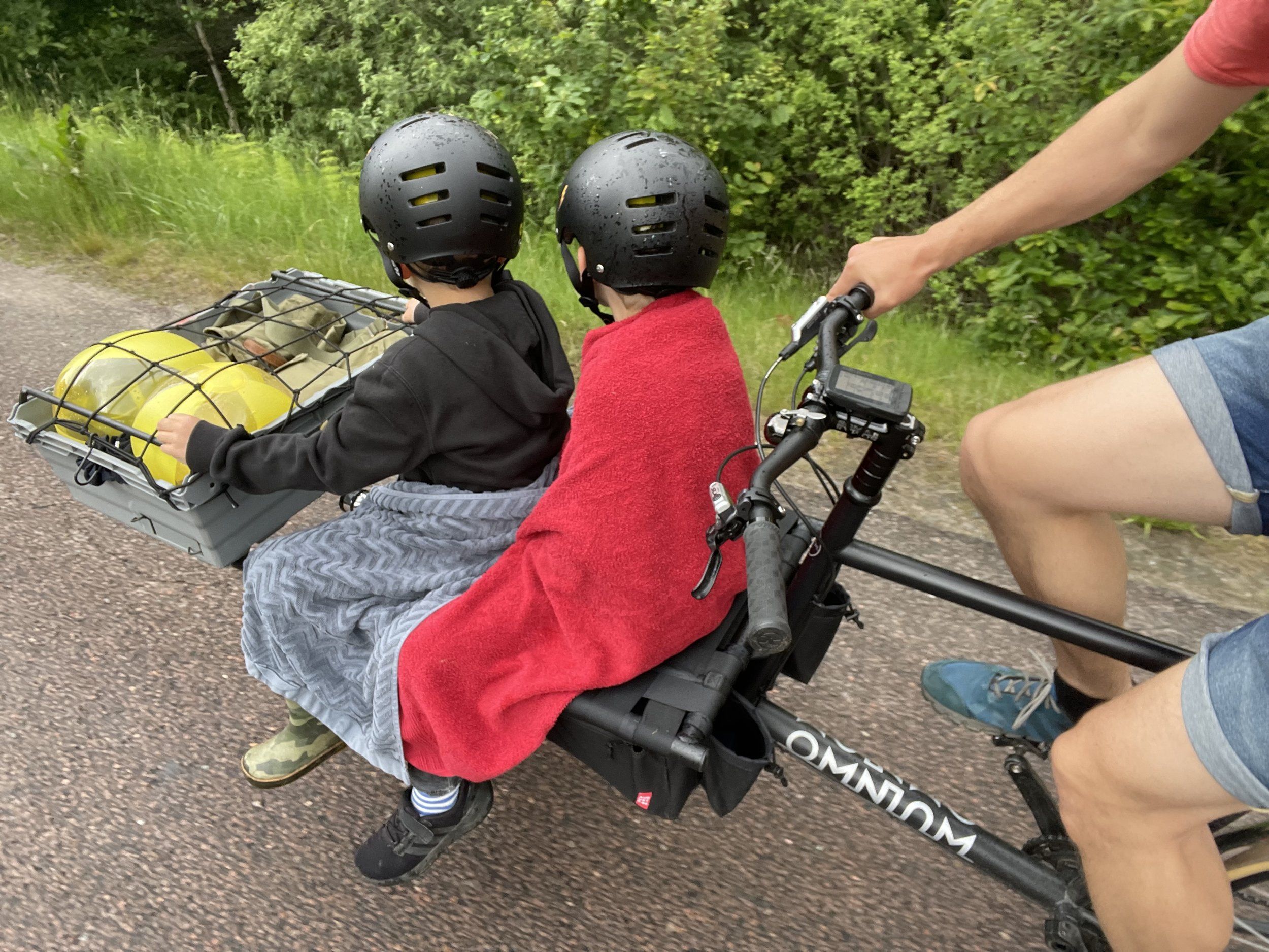

Med risk för att vara lite tråkig här i Bullit-tråden så skulle jag vilja tro att en Omnium är väldigt mycket bättre på att transportera större barn på (eller vuxna, för den delen).
På bilden barn som var ungefär 120-135 cm långa skulle jag tro.
Jag började cykla med Omnium när yngsta var nyss fyllda fem, och har aldrig en enda gång upplevt det som otrevligt att barnen inte sitter fast el dyl. Har cyklat med någon treåring också, men då tagit det väldigt mycket lugnare.

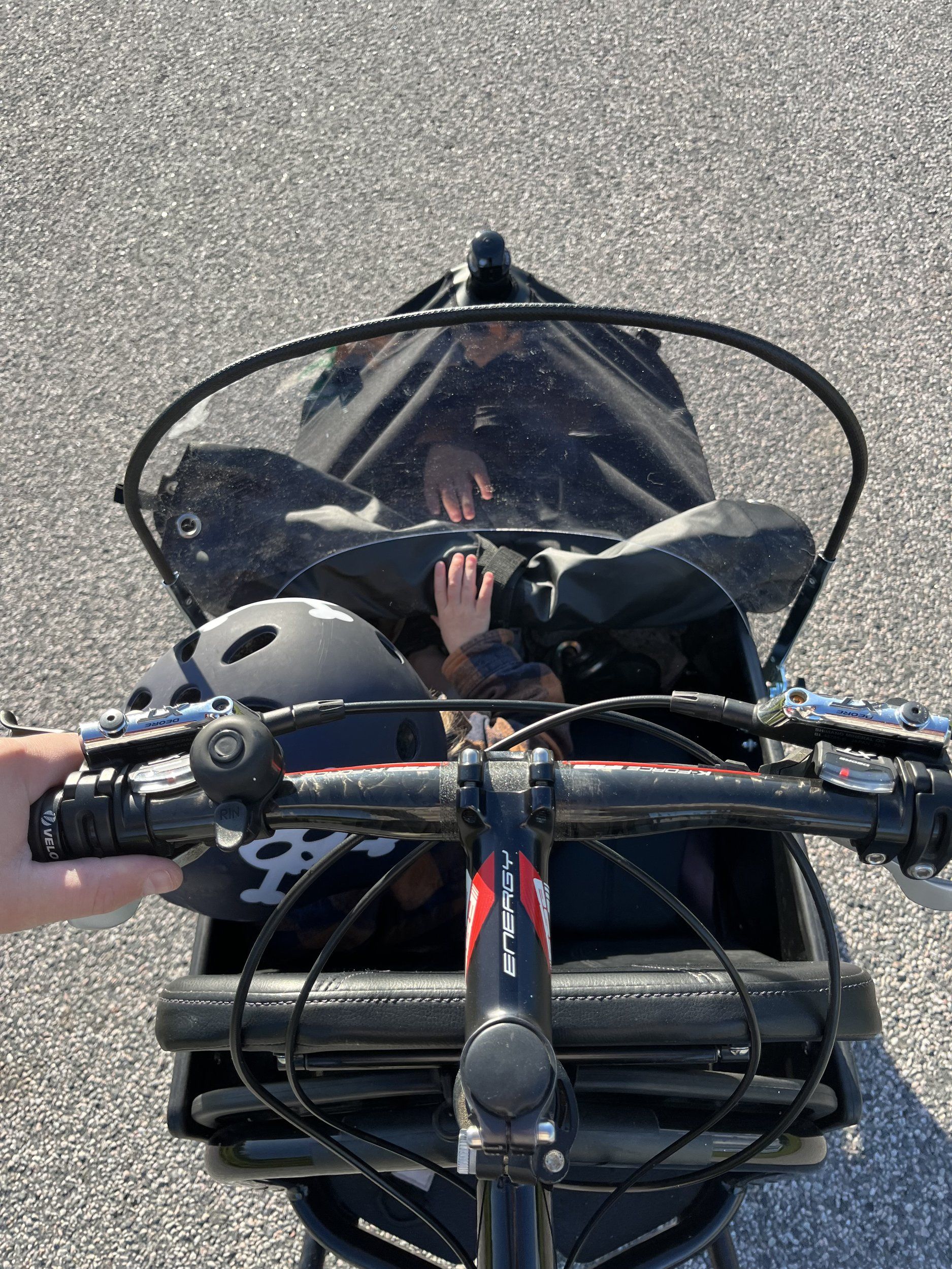

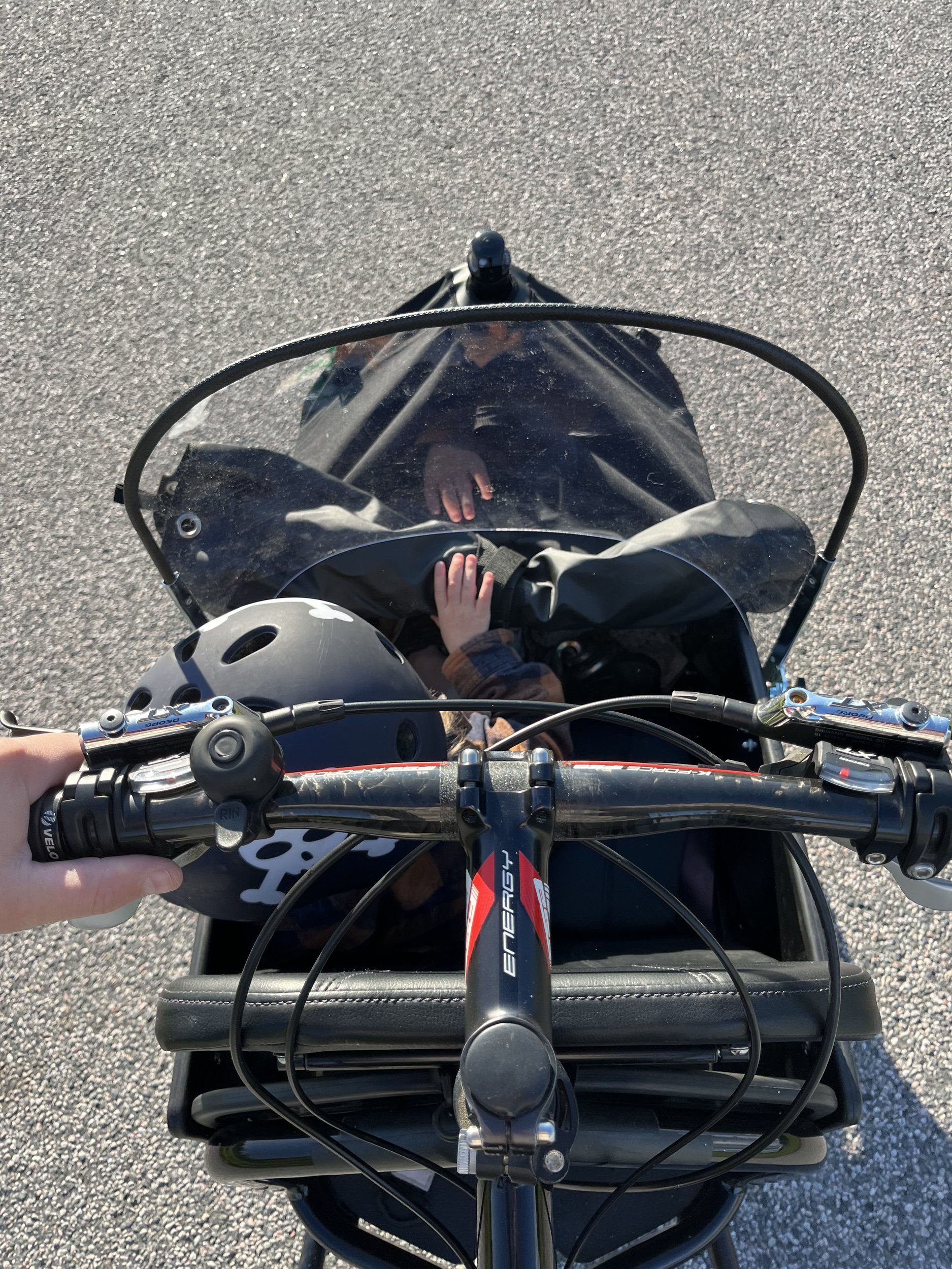

Hej. Varken Omnium (dingla med benen) eller "stå bakom lådan" verkar vara speciellt lämpligt för några mer ambitiösa turer. Jag vill fortsätta kunna cykla en heldagar med ungen ett par år till!
Jag kommer garanterat klara mig med nuvarande setup under vintern men till våren får det nog bli någon slags justering.
Ett rakt styre i kombination med att flytta sitsen 50mm framåt borde kanske ge tillräckligt mycket utrymme att kunna styra obehindrat?
Kyotestyret är supertrevligt men som ses i bilden skickar det iväg bromsslangarna rätt långt fram.

Tycker styret ser ut att vara en del av boven för dig precis som du säger. Med vår tvåbarnslåda hamnar barnen dessutom lite mer åt sidan så vajrarna i mitten klarar de sig ifrån. Lite interferens får man kanske räkna med men även 150cm-barnet får plats i lådan bredvid ett syskon.

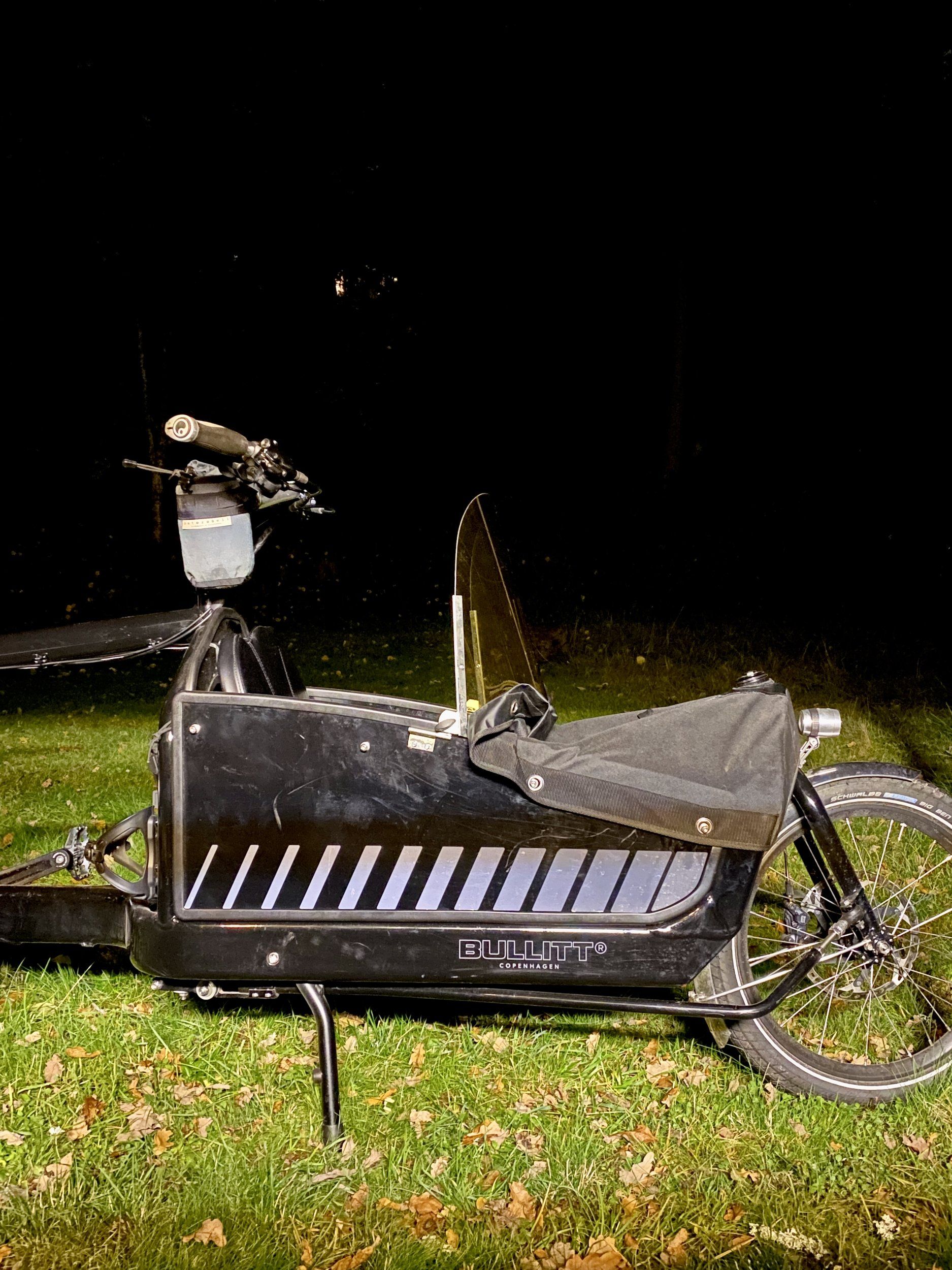

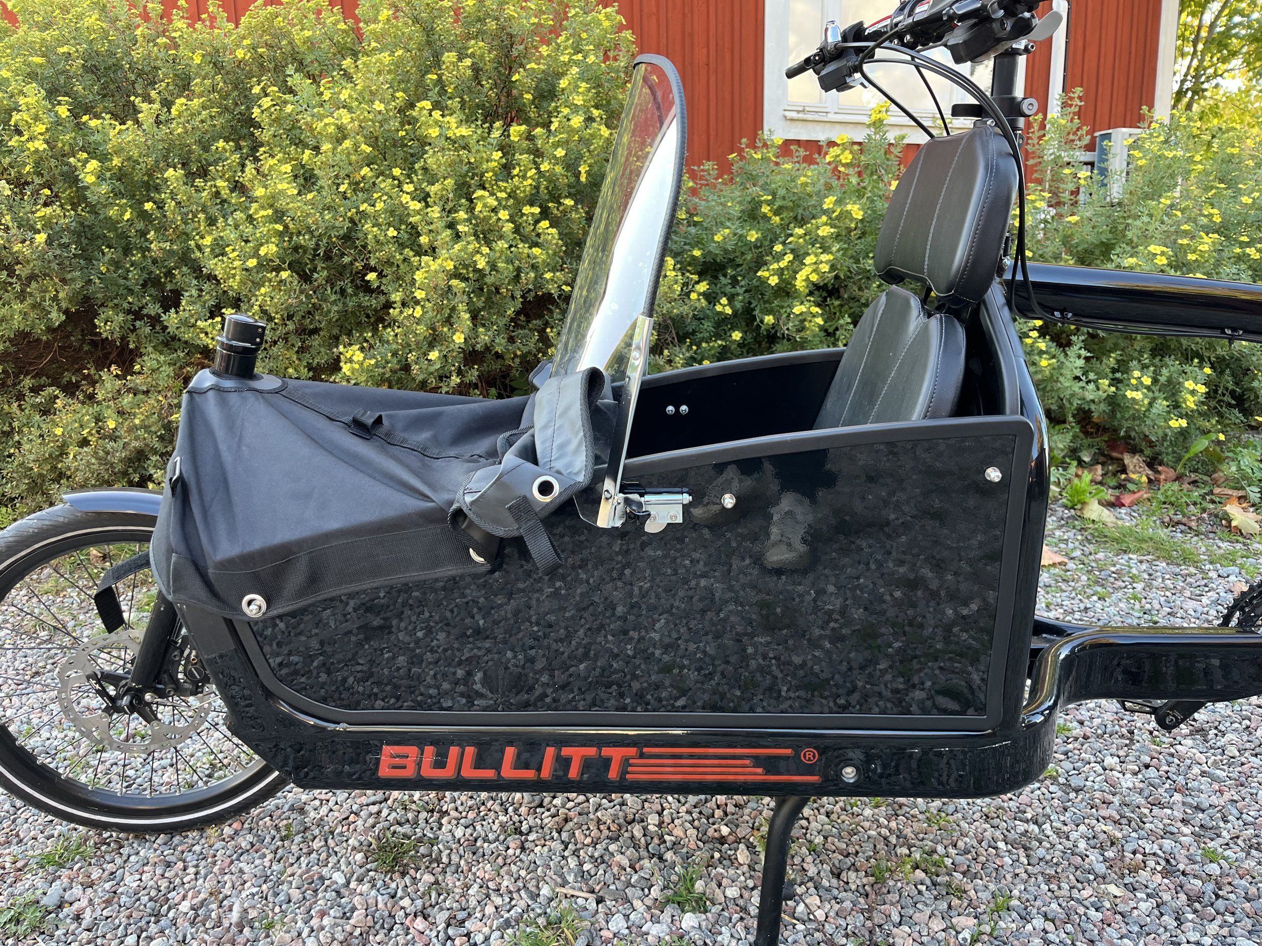

Det här jag tyvärr inte svar på. Den här rutan har några år på nacken. Satt tidigare på en fjällpulka i vilken jag satt och min far drog. Men utförandet verkar vara exakt samma när jag tittar på deras hemsida, nu alltså drygt 30 år senare. Slå dom en pling vetja!
Tack för inspo! Beställde en ny ruta från Segebadenpulkan och skruvade dit
Bullitt Cargo Bike (en tråd om)
Stiligt! Krävdes det några modifikationer?
Vilken modell köpte du?
Min son är riktigt nöjd med rutan och klagar när den inte sitter på då det blir kallt och ögonen tårar sig. När vi åker grus skyddar den mot grusstänk också.
Köpte den för träpulka. Det enda som är annorlunda mot original är att jag borrat rakt igenom sidorna på Bullitten och dragit med M5-skruv + brickor och mutter. Barnen var nöjda i morse när det var 10grader, blåsigt och 1 mil till förskolan. Inga kalla ansikten mm. Skitbra! :)
Smutt. Så gjorde jag med. Men min modell krävde lite mer jobb med att lossa metallbeslagen på rutans sidor och flytta ner dessa ca 3cm.
Blir glad att höra att min rekommendation verkar ännu bättre än vad jag först trodde med mer eller mindre plug and play fran Segebaden.

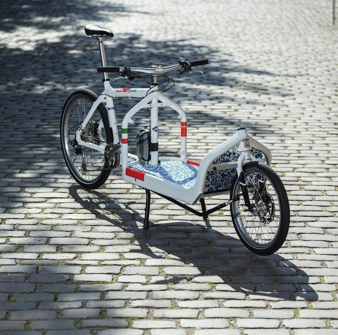

Larry vs Harry teasar om nya grejer på Instagram, tror ni bara det är smågrejer eller något större?
Ser ut att vara plats för mer drev på senaste bilden.
Vill ha. Oavsett.. För visst kan man ha en Bullitt till? En för barn och en för grejor.. Har ju ändå nästan tappat förmågan att cykla på vanlig cykel sen man lagt alla mil på en bulltitt senaste månaden.

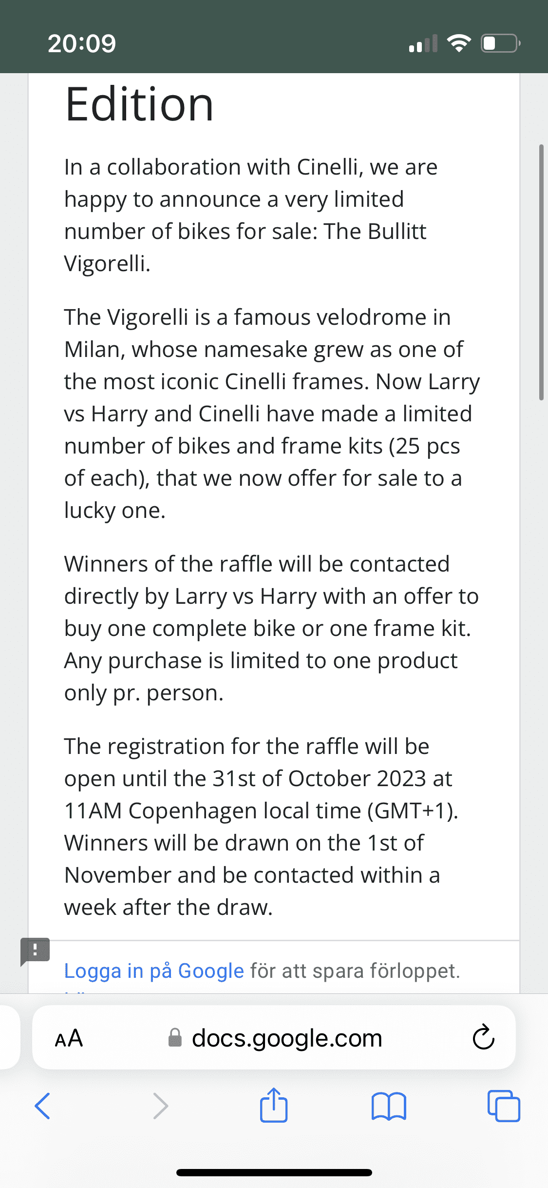

Kul med silverfärgade komponenter högt och lågt. Kan man köpa den sådan idag? Inte många cyklar som går att köpa med komponenter i annan färg än mattsvart!
Fanns väl någon limited upplaga om jag inte minns fel angående silvriga GRX.
Men är det något oklart samarbetet med Cinelli med tanke på den nya lacken?
