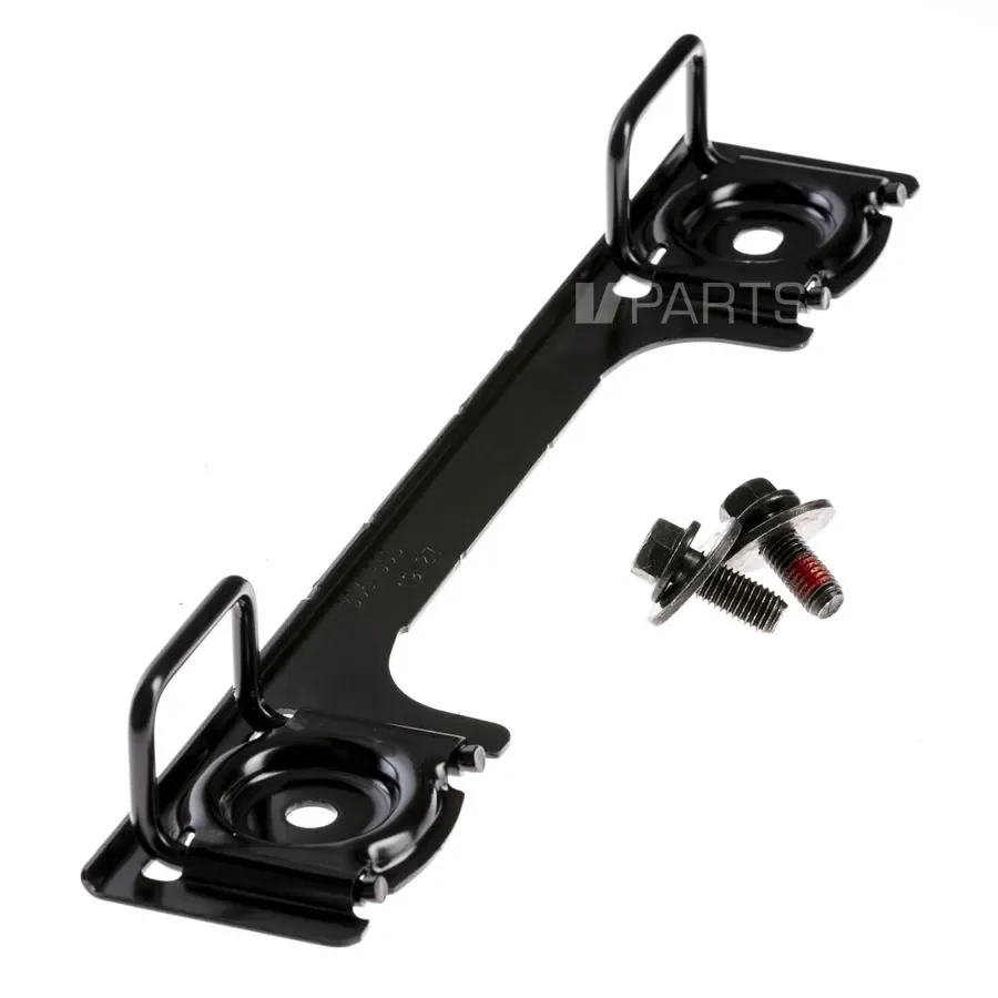

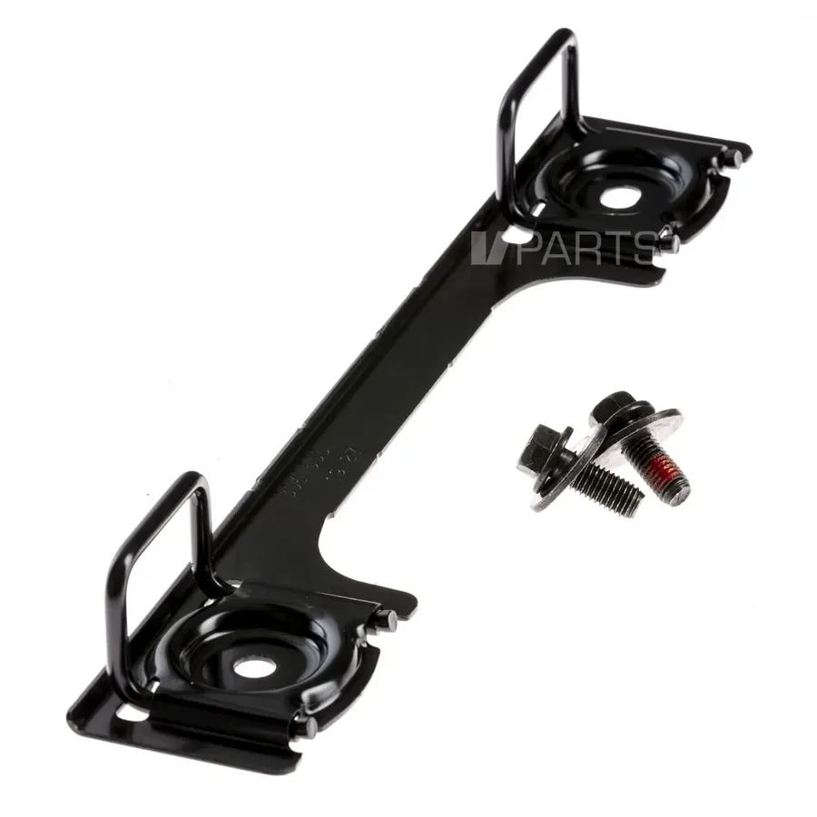

Har för mig att vår minsta började åka lastcykel från 1.5 år ungefär men alla gör ju olika. Det går att sätta en barnstol för bil baklänges om man vill, har sett de som satt fast byglar att klicka fastisofix-stolar i för att göra det jätteenkelt. Sen får man köra försiktigt bara.
Smart! Det som är trevligt med fästet jag länka är att man får fjädring på babyskyddet, kräver såklart att man har en stol som passar men det råkar jag ha. Men får se om det blir aktuellt över huvud taget.Annars kan man köpa Volvos isofixfästen om man vill ha något mer kosher, det är en platta med två skruvhål + byglar för stolens klickfästen. Kostar 500 kr på Vparts.

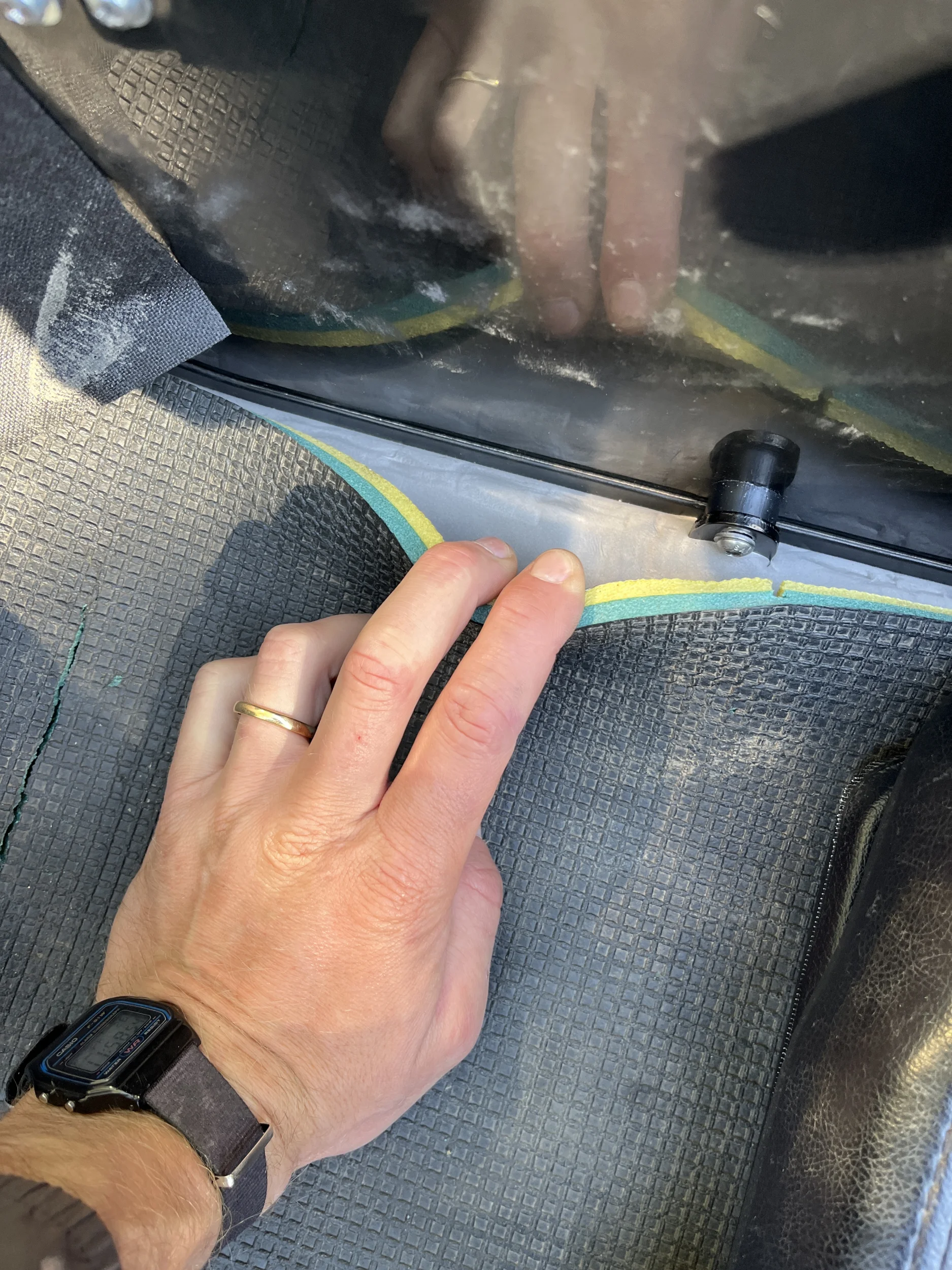

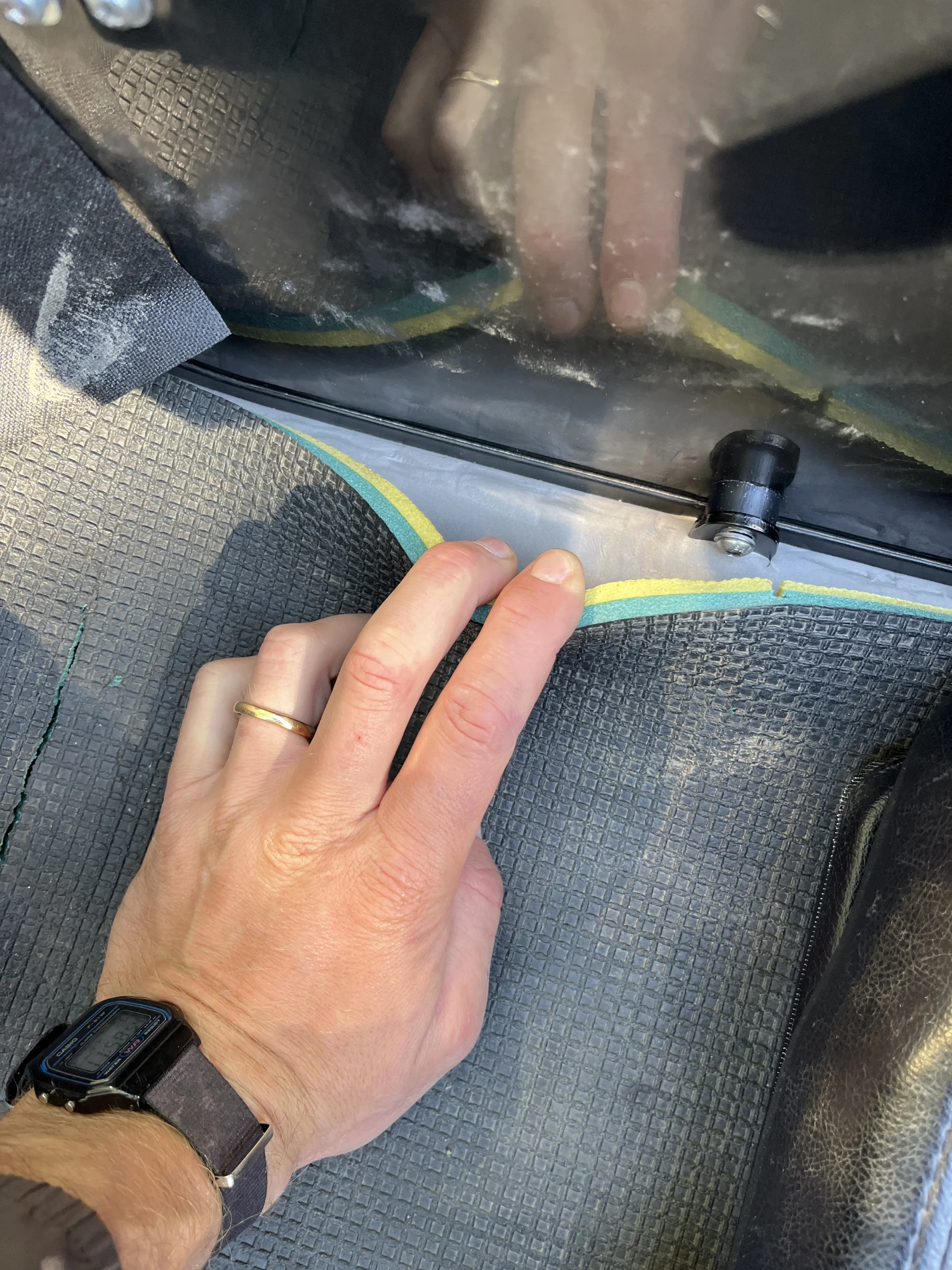

Förslag på golv i lådan förresten, så att det inte dånar när det ligger lösa grejer i lådan?
Något som inte binder fukt.. funderade på konstgräs.
Tack för svar! Raw = ej el om jag fattat det rätt? Precis vad jag letar efter med andra ord. Det stora bekymret för mig är att få in den i cykelrummet. Behöver mäta lite.

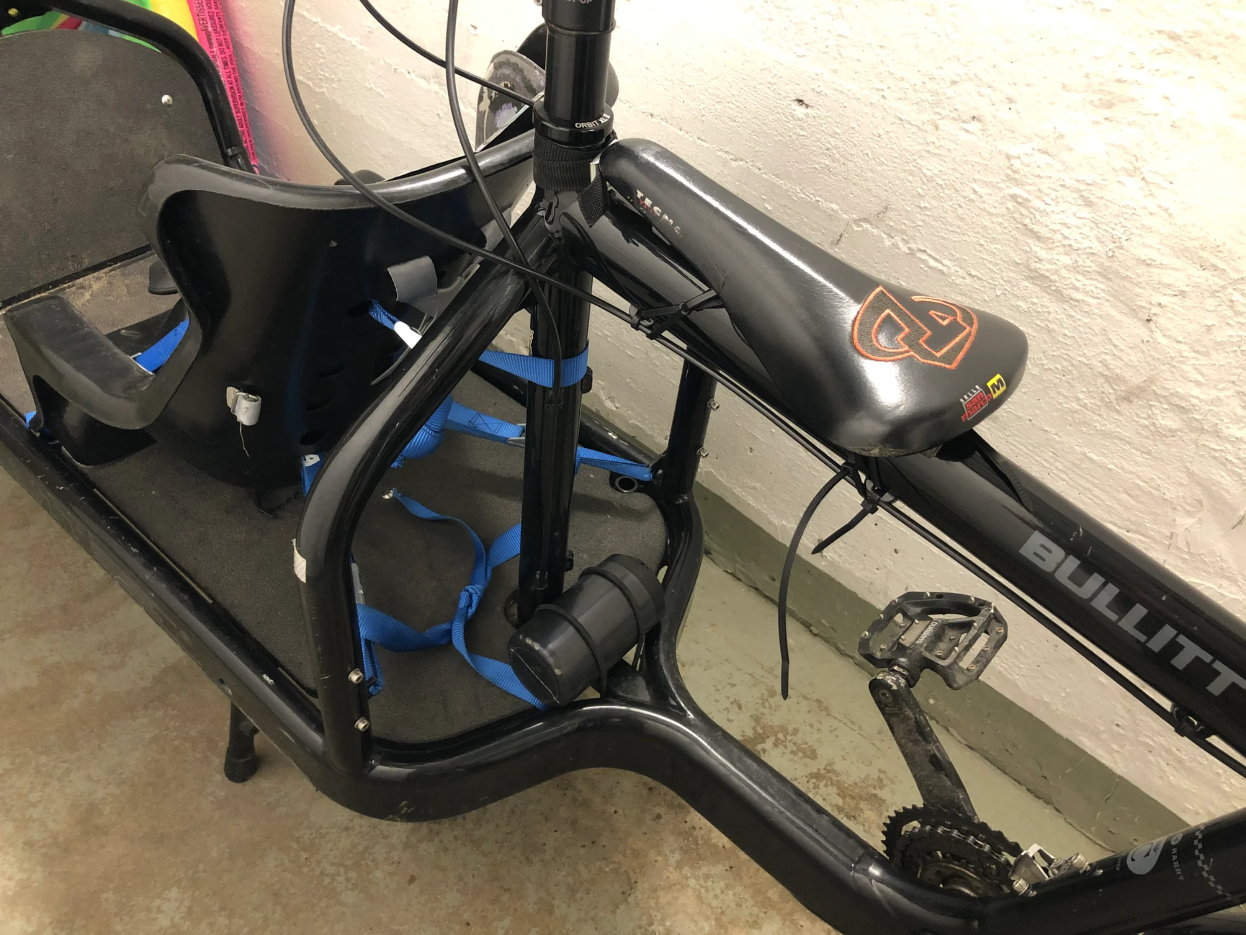

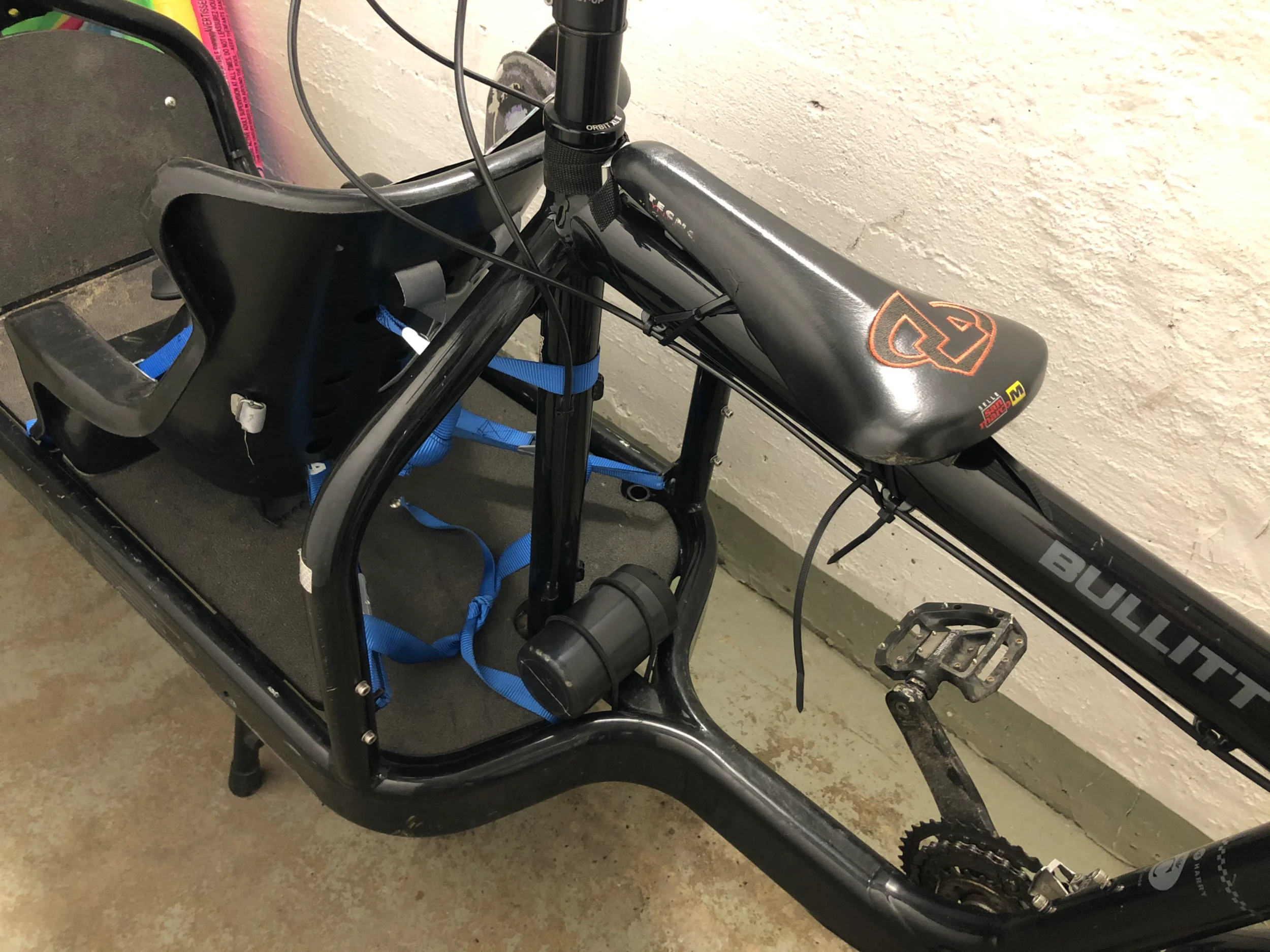

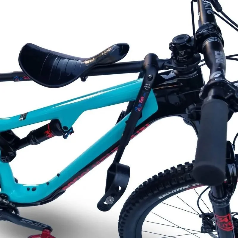

Jag körde förvisso bara ett barn på min bullitt, men när han blev ~3,5 nånting så satte jag en vanlig sadel med buntband på överröret och så satt han på den med fötterna nere på plattformen och händerna på styret. Det innebar förstås att han inte var fastspänd, så sportigheten i körning och vägval fick bli därefter, med annars funkade det utmärkt.Lurigt att hitta den "bästa" lösningen. Har suttit och tittat på olika konfigurationer och BBX sidepanel kit + den vikbara stolen verkar mest lovande och långsiktigt smartast. Men då sitter ett (1) barn bekvämt och säkert i den? Försöker hålla vikten nere då jag planerar att köra utan el. 2.5 km till förskolan, droppa av barn och sedan 5 km till jobbet. Barnen är 18 månader och 5 år.
Någon som känner till om någon klassisk cykelsits man fäster på sadelröret funkar annars? Tänker att den lille får sitta där och den stora där fram tills hen börjar i skola som ligger runt hörnet. Två barn i lådan där bara ett är fastspänt känns rätt osäkert. Lite bakvänt att sätta cykelsits på lastcykel dock. Vägen till förskolan går genom en stockholmsförort med allt vad det innebär.
Tacksam för förslag.
Kör samma lösning som LWB med sadel på överröret utan bälte. Här är ju barnet aktivt och håller i styret på samma sätt som en vanlig cykel utan bälte. Har inte något bälte på min Macride heller.Jag körde förvisso bara ett barn på min bullitt, men när han blev ~3,5 nånting så satte jag en vanlig sadel med buntband på överröret och så satt han på den med fötterna nere på plattformen och händerna på styret. Det innebar förstås att han inte var fastspänd, så sportigheten i körning och vägval fick bli därefter, med annars funkade det utmärkt.
Visa bilaga 819080
Hur skavfötters? Stora på sätet och lilla fram vänd mot dig?Min 7- och 4-åring
åker numera obältade skavfötters i min standrad bbxlåda med folsingseat.

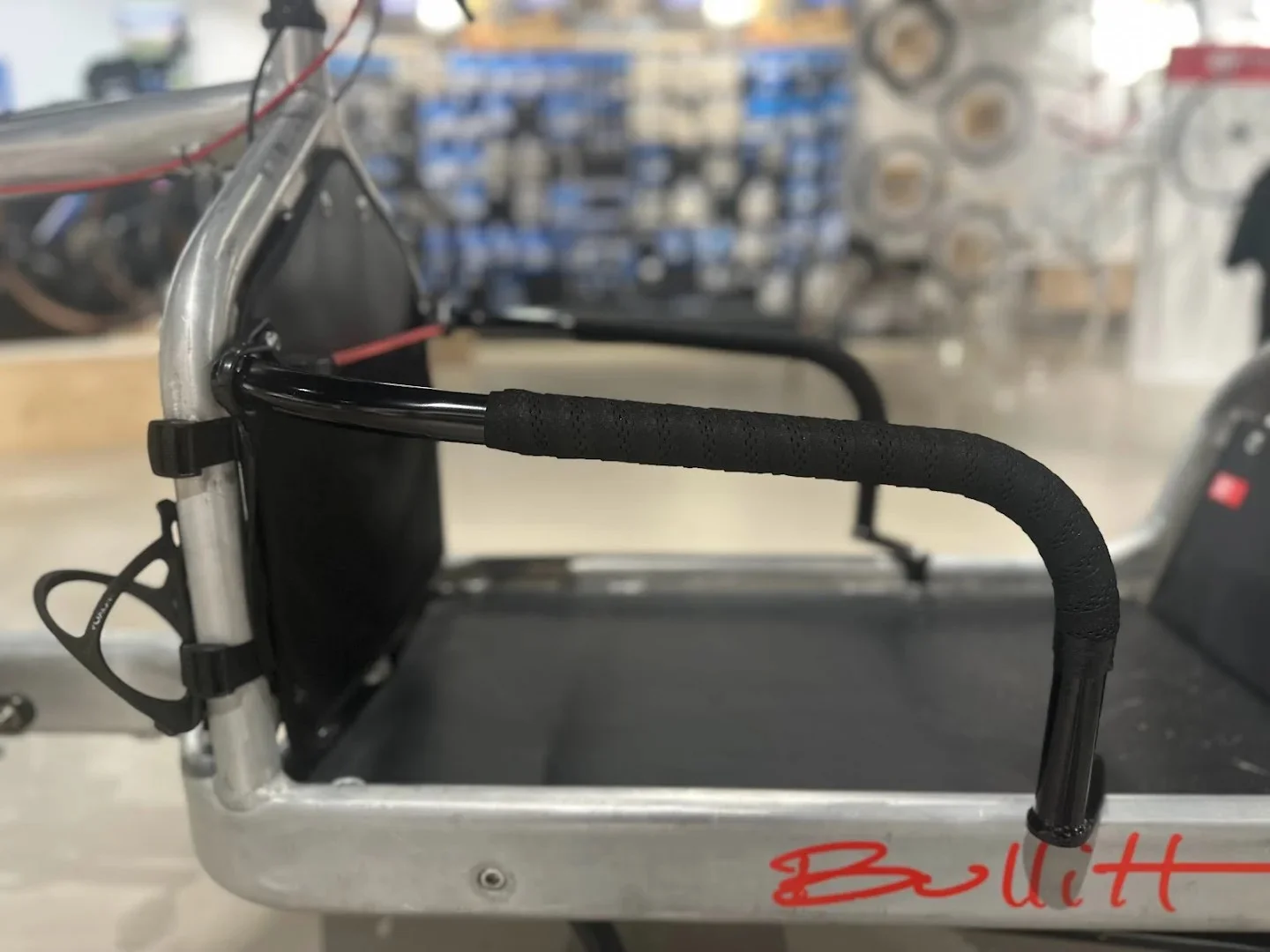

Har ett par sidebars liggande som jag eventuellt skulle kunna får fast och göra något nätskydd för sidorna.
Visa bilaga 819529
Bild saxxad från nätet.

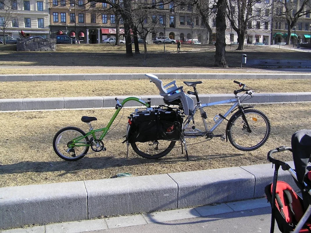

Du ska ju ha en Burley Piccolo åt 7-åringen som då kan hjälpa till och trampa!
Mitt ekipage när barnen var små. I och för sig bara två barn.
Visa bilaga 819683
Om det är bättre med en hel barncykel Så införskaffar du den och en FollowmeTandem eller Trailgator. :-)Det hade varit något och sambon hade stenhårt ifrågasatt varför jag köpt en halv barncykel. ;)
Jag tror det bli distansbreddning av lådan till att börja med.
+1 på FollowMe Tandem.Om det är bättre med en hel barncykel Så införskaffar du den och en FollowmeTandem eller Trailgator. :-)
Så kan den största både cykla själv och hänga på beroende på humör och tempo.
Tack! ska kolla upp dem. Har bara ett par km till skolan/förskola så en rätt lätt lösning skulle vara najs då jag även brukar pendla (19km) på bullitten.+1 på FollowMe Tandem.
Den har också fördelen att det går att hänga på och ta med barnets cykel till ex. hämtning på fritids och sedan låta henne/honom cykla på egna hjul hem.
Litar du på att äldsta barnet kan hugga bromsarna och hålla linjen efter dig själv kan du ju fixa draghjälp med en TowWhee bogserlina eller motsvarande istället. Den är lättare. Och billig(are).Tack! ska kolla upp dem. Har bara ett par km till skolan/förskola så en rätt lätt lösning skulle vara najs då jag även brukar pendla (19km) på bullitten.
