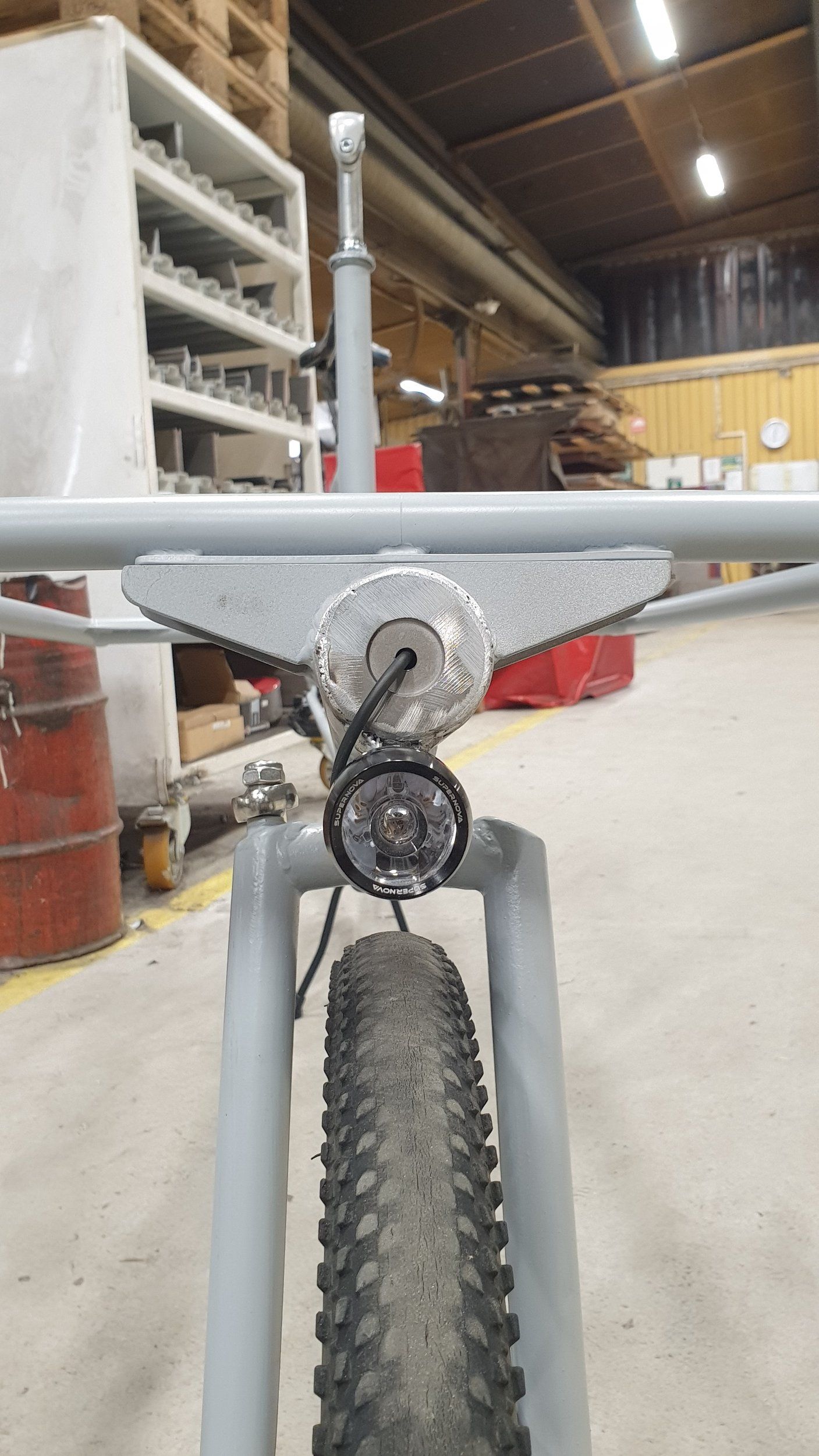

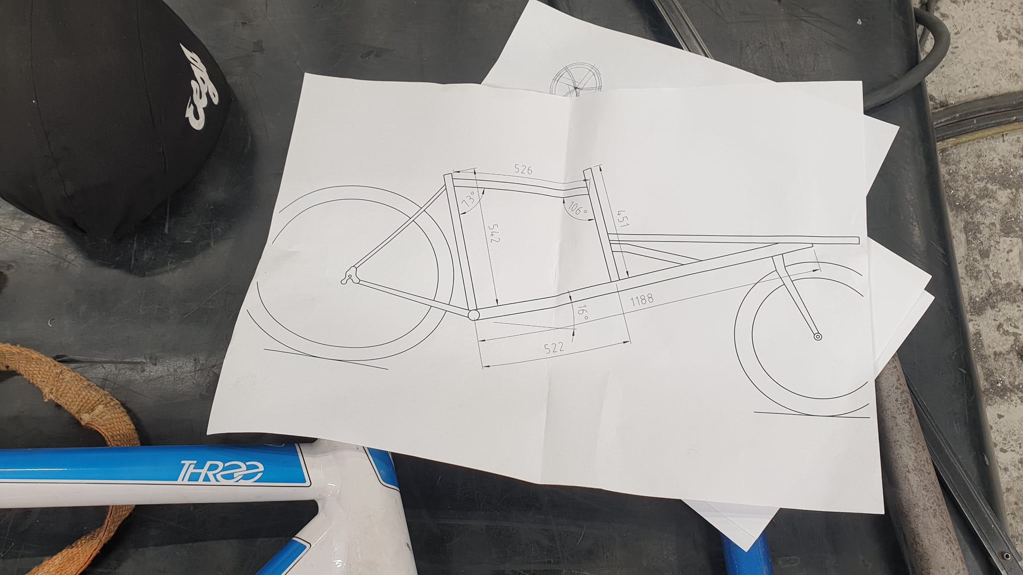

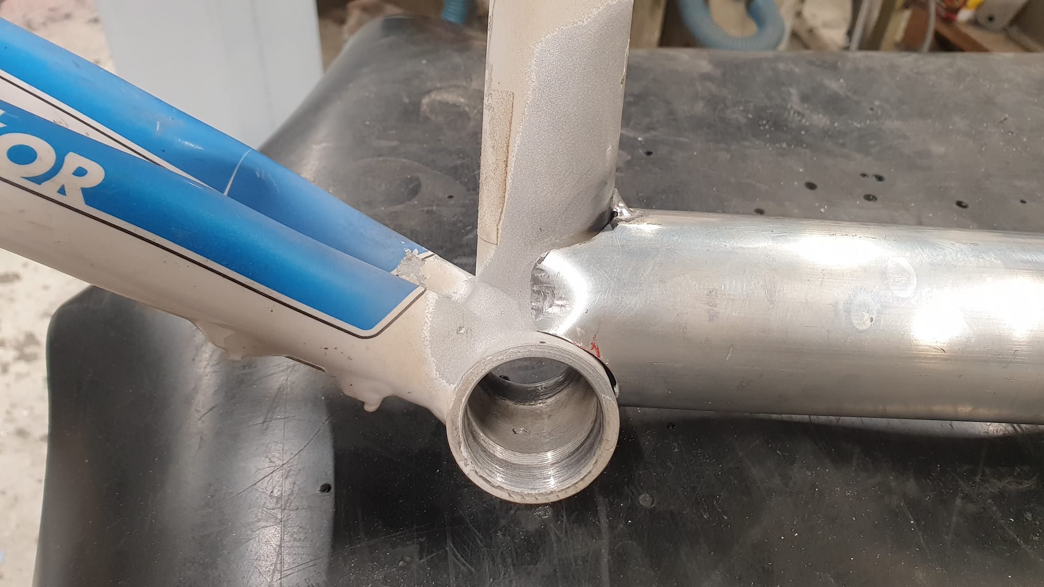

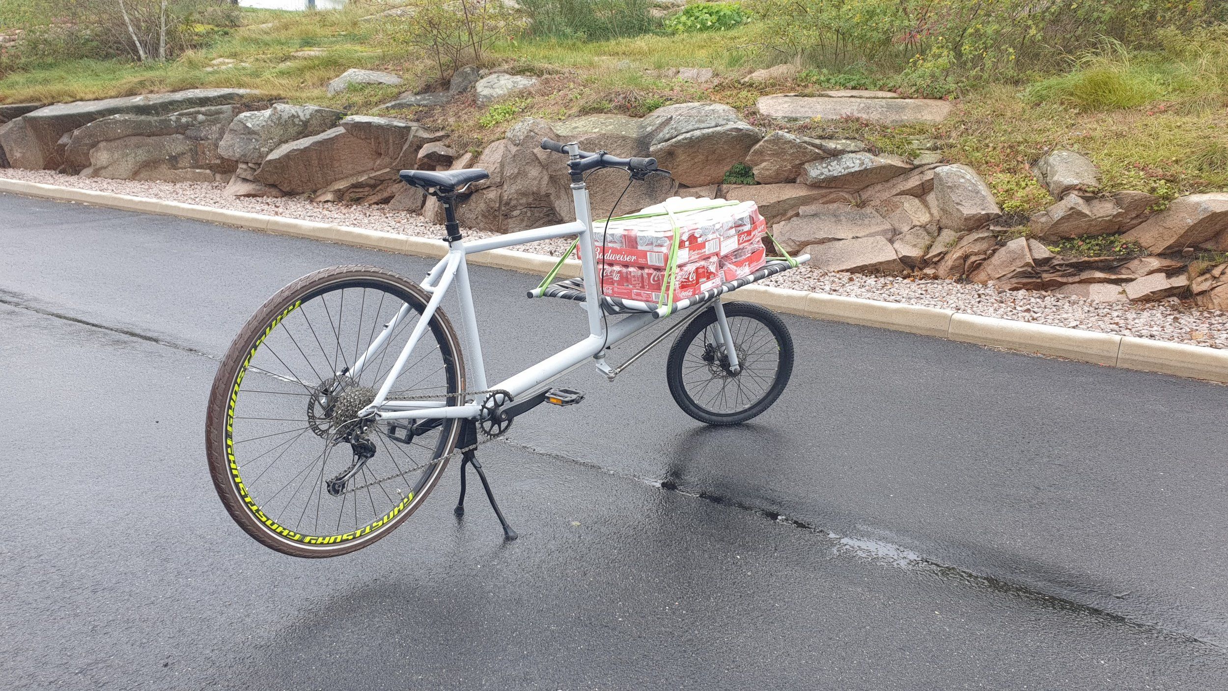

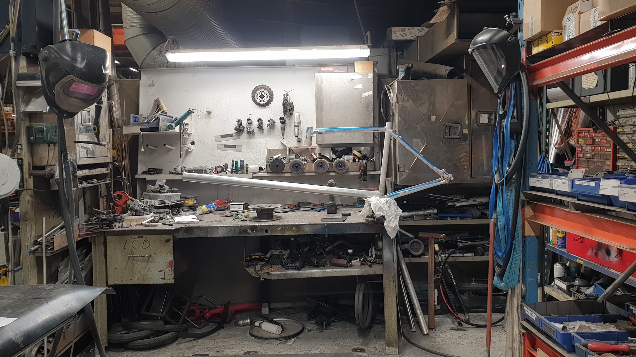

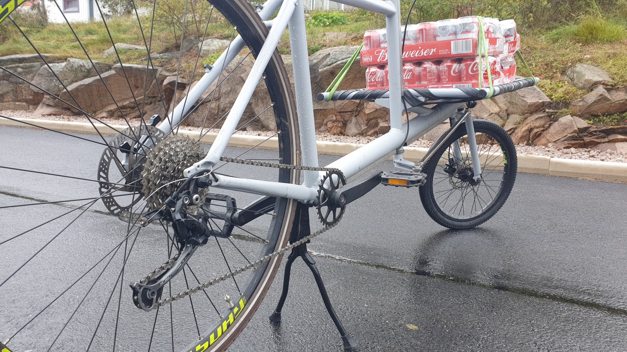

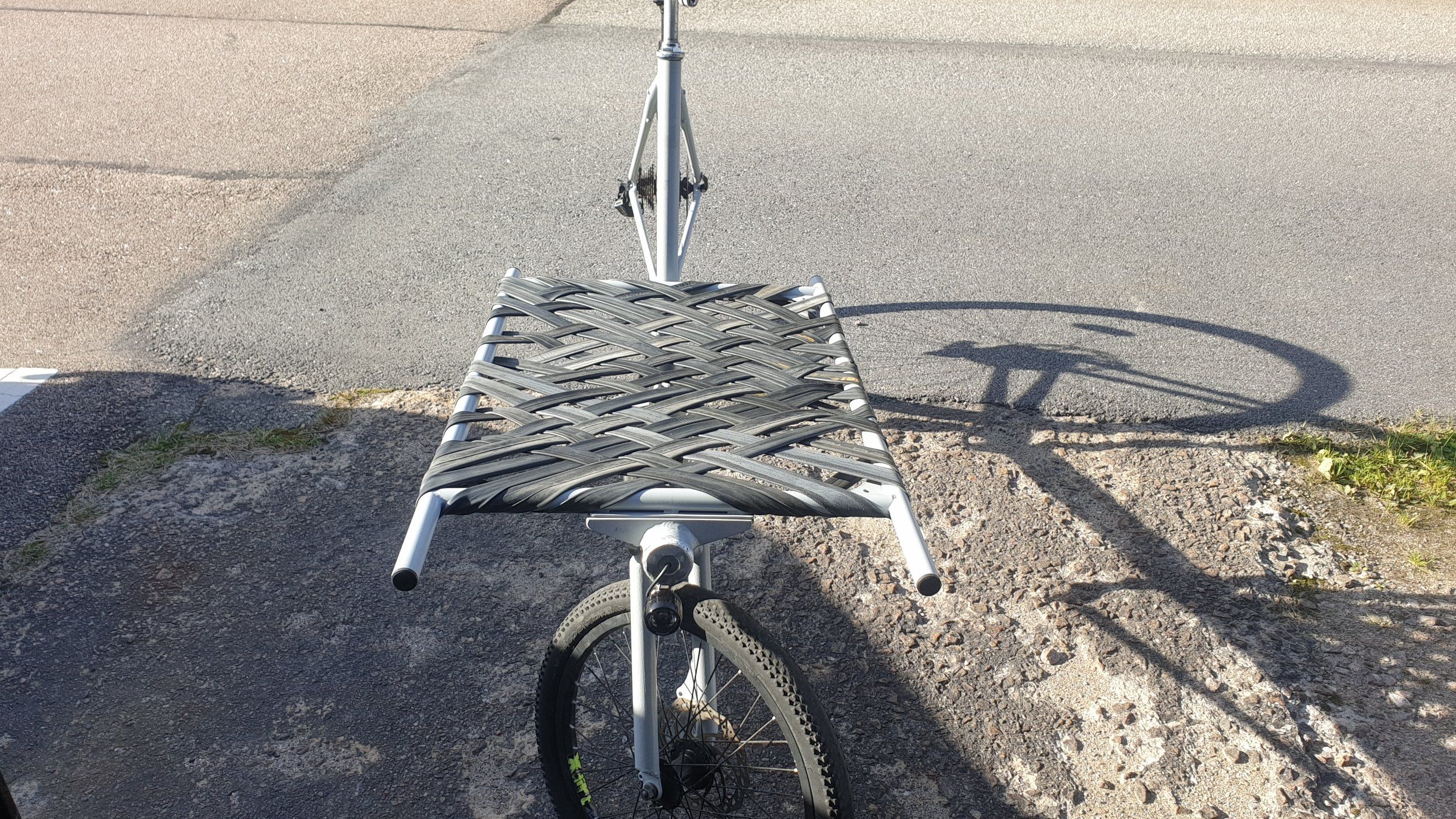

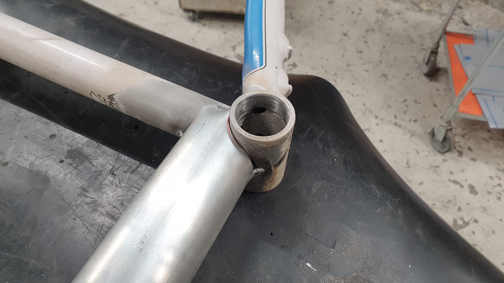

Tror detta är min femte cykelbygge . Den här gången bli det en omnium cargo kopia .
    269.6 KB · Besök: 198
    189.4 KB · Besök: 199
    370.2 KB · Besök: 184
    319.9 KB · Besök: 179
    154.7 KB · Besök: 174
    343.2 KB · Besök: 182
    191.9 KB · Besök: 175
    190.1 KB · Besök: 187
    200 KB · Besök: 169
    210.2 KB · Besök: 169
    201.4 KB · Besök: 173
    466.2 KB · Besök: 194
    398.9 KB · Besök: 200

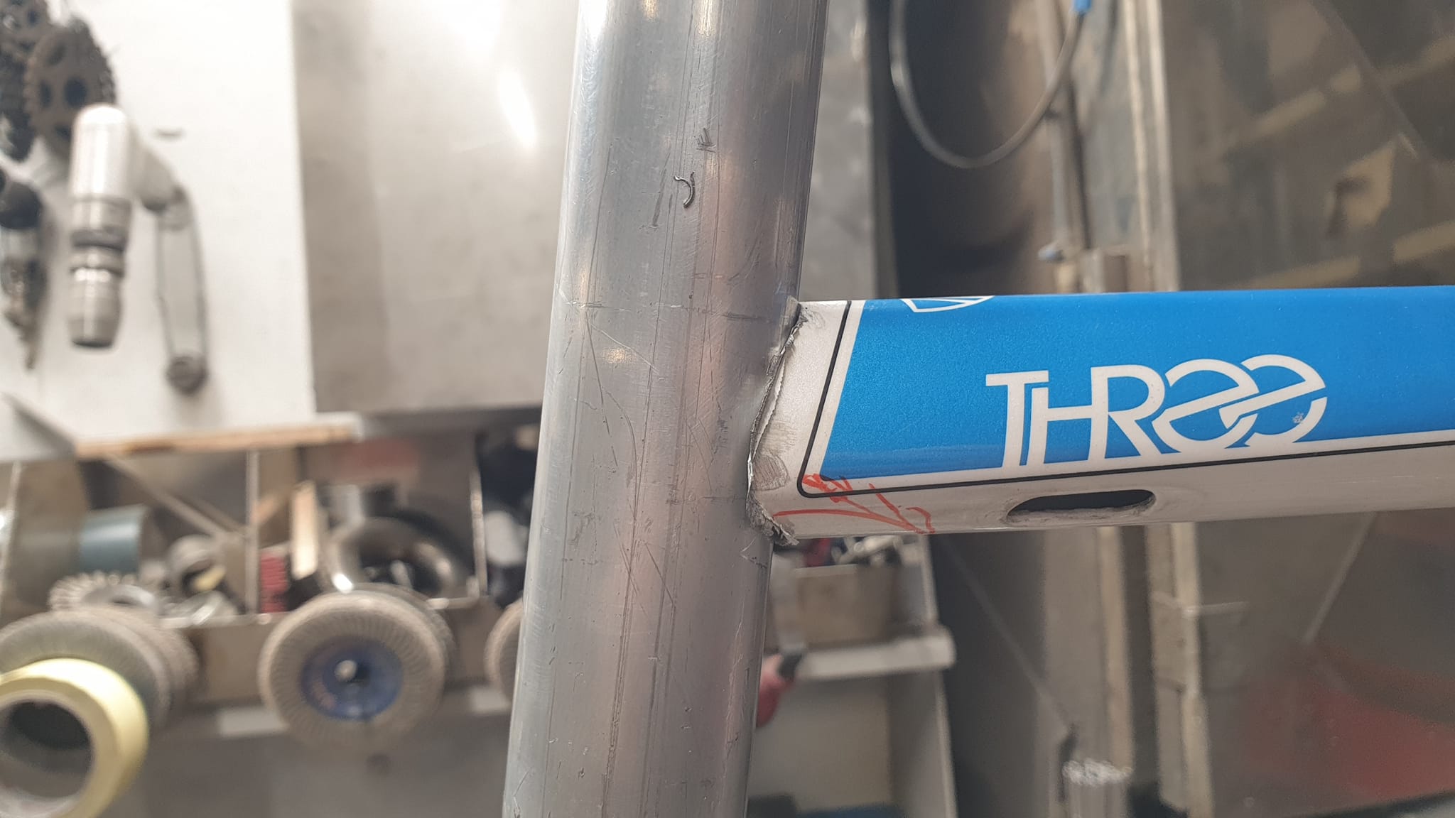

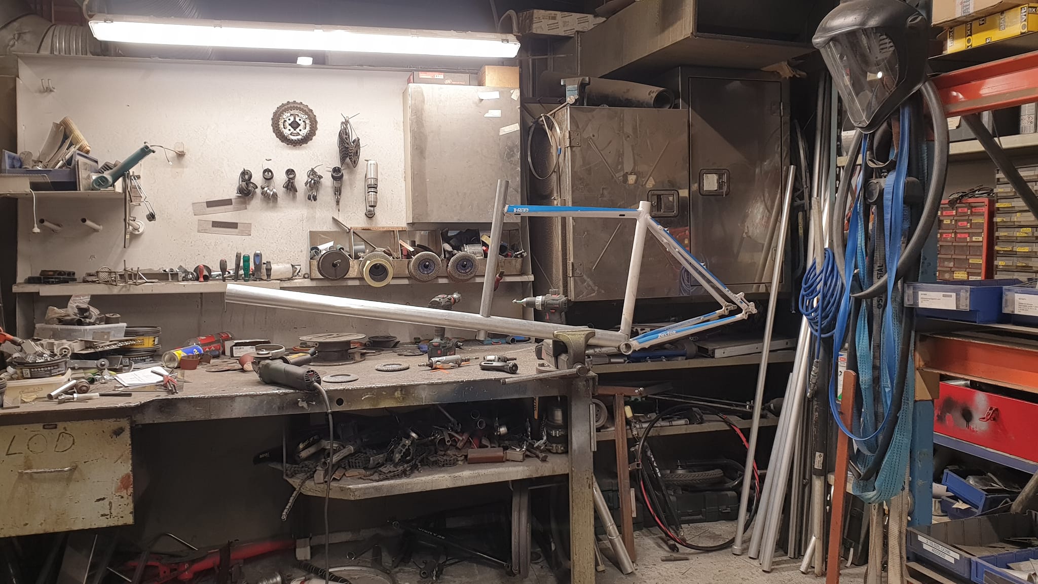

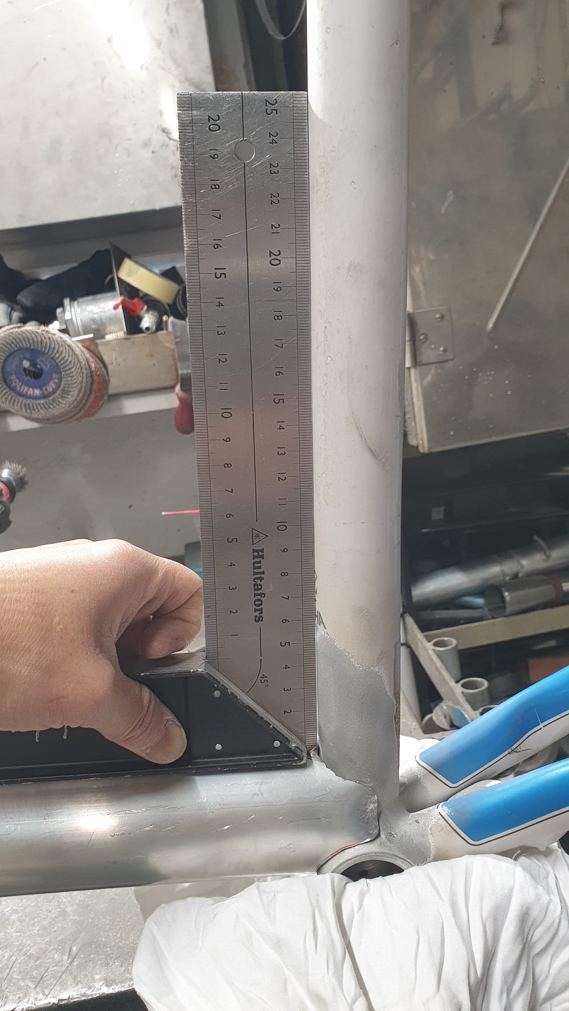

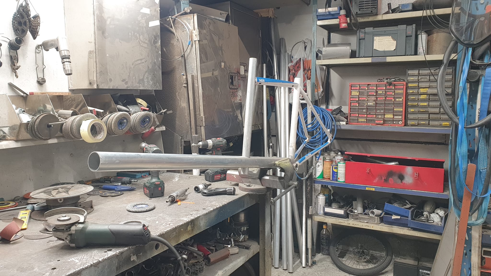

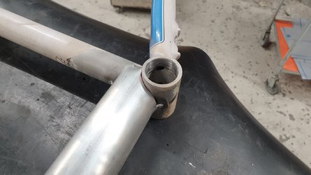

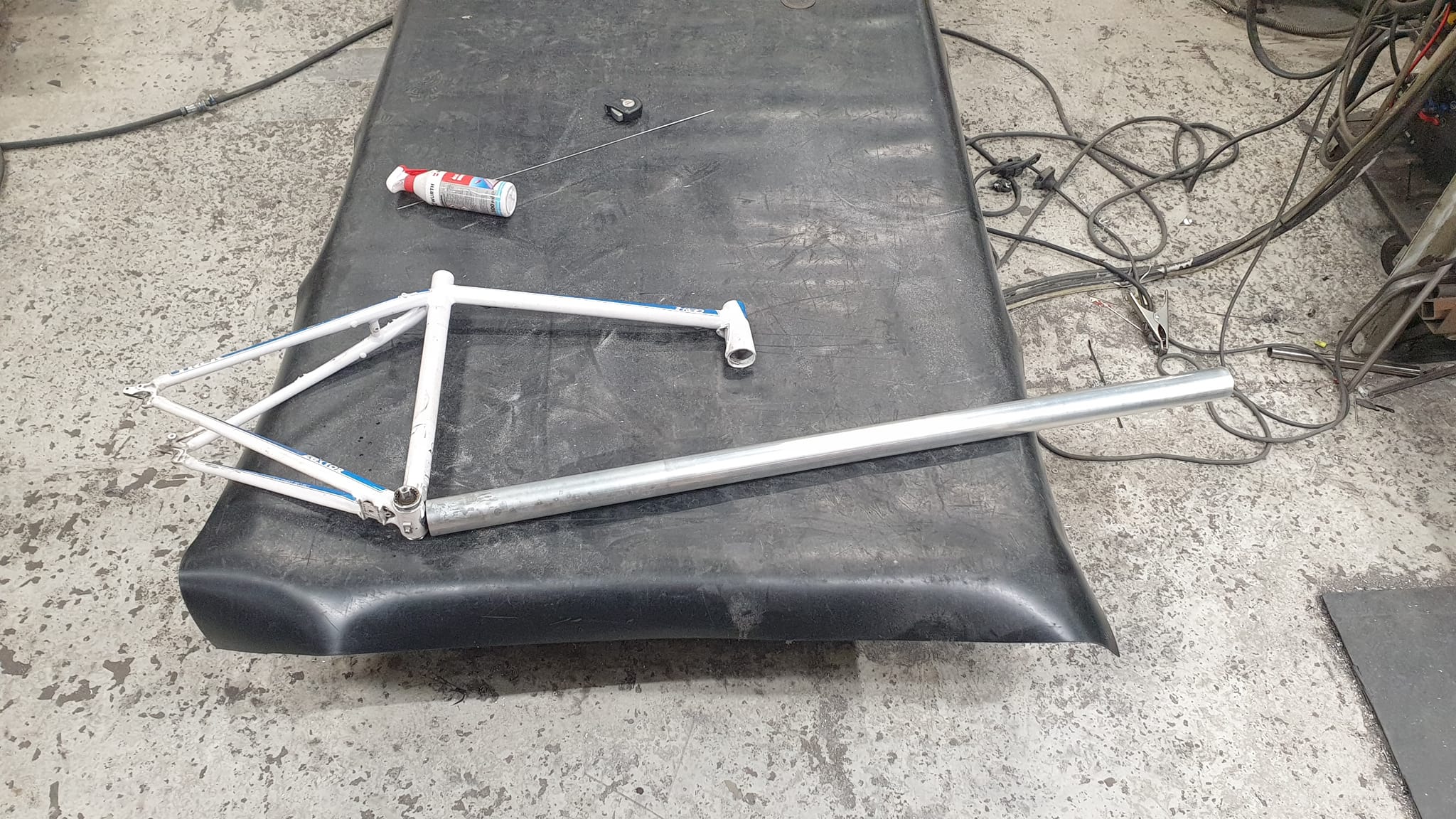

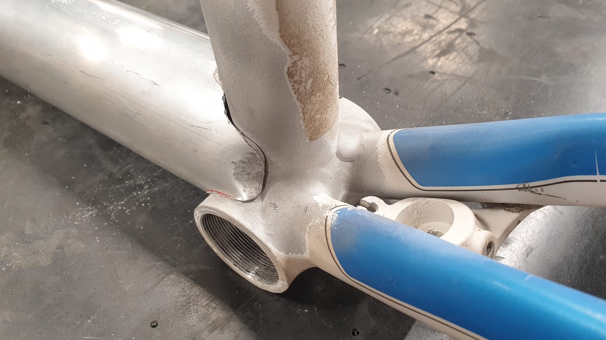

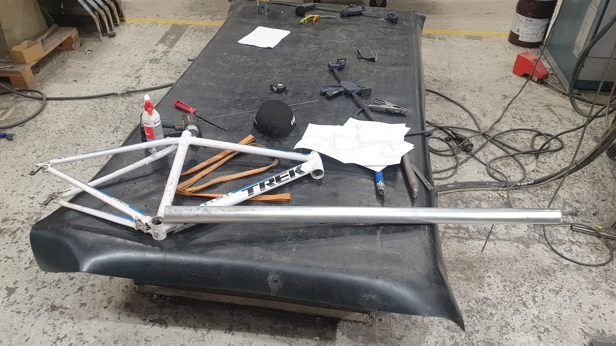

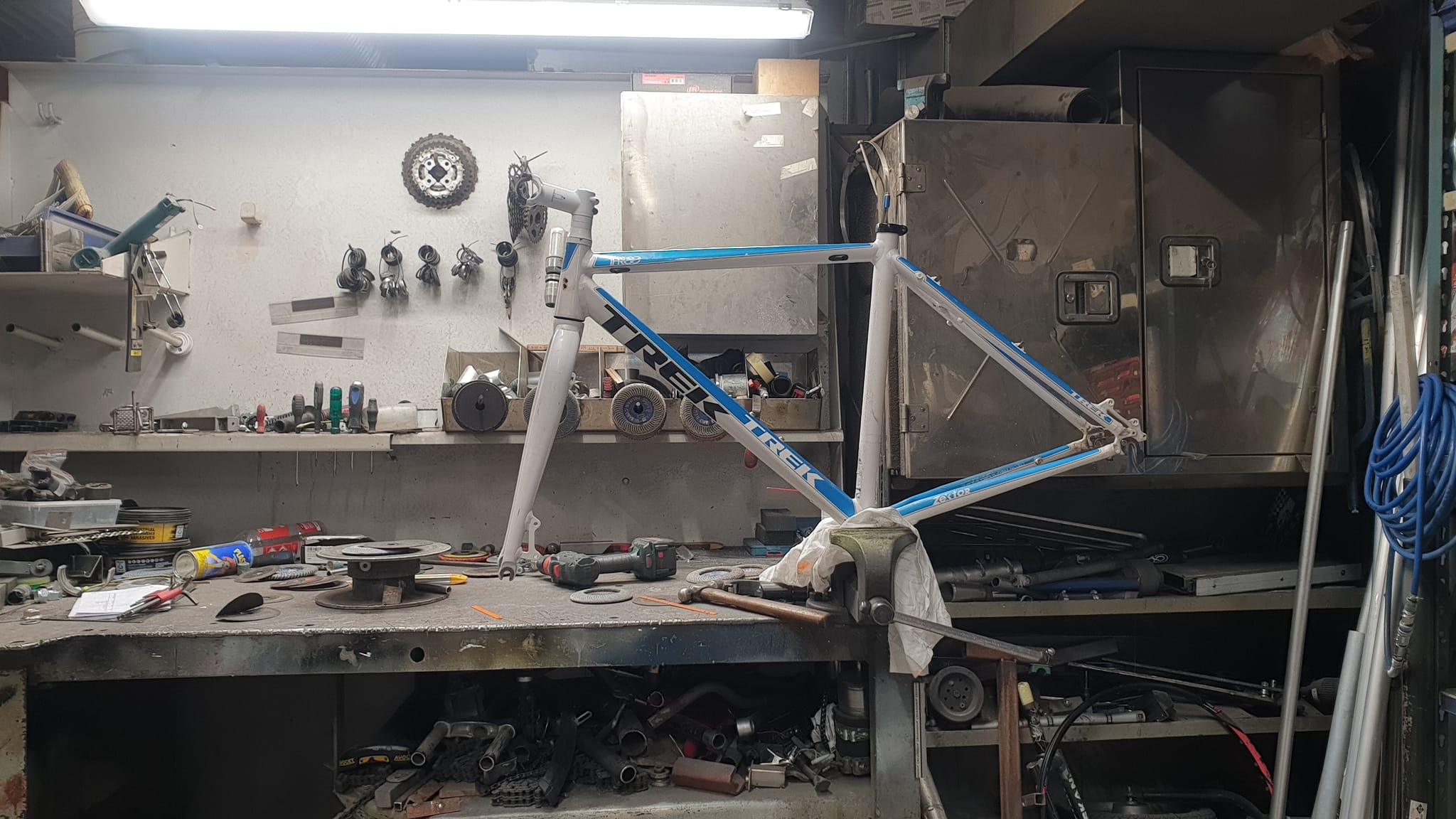

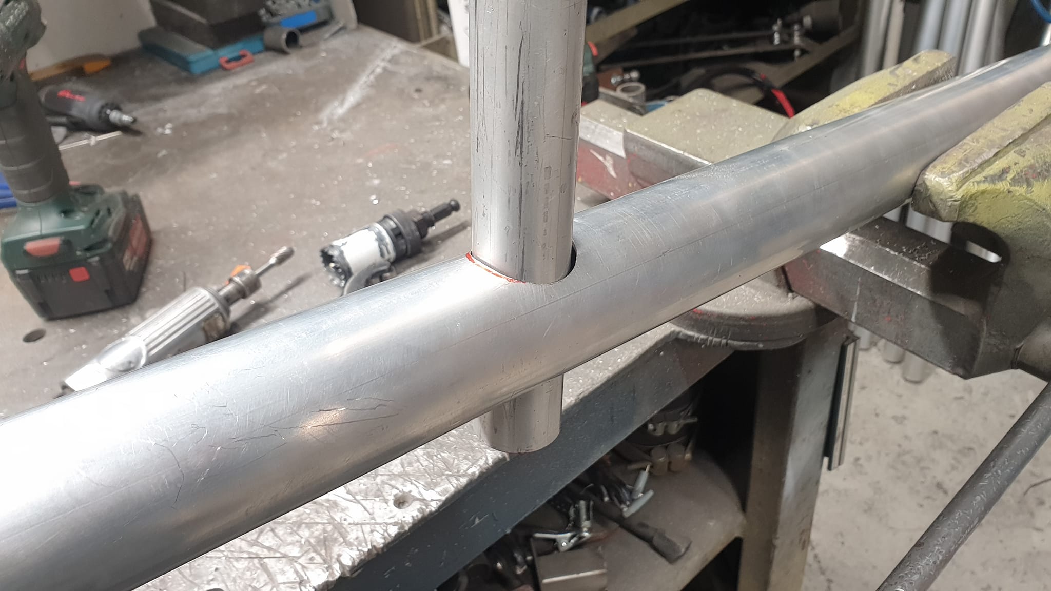

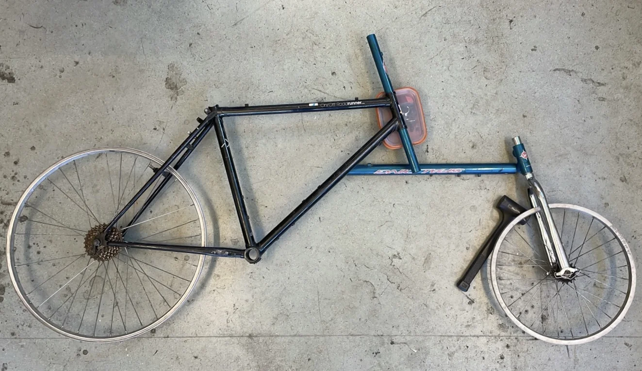

Hellu! Ville dela med mig av mitt projekt jag precis påbörjat.
Tänkte ge mig på en första modifiering av en ram. Älskar gamla 26” mountainbikes i stål och eftersom jag är en billös dåre som alltid ska frakta för tunga grejer på mitt klena pizza rack tyckte jag det var dags för en lastcykel.
Ramen är en gammal Miyata On/off som såklart är för liten och som har resterna av en sadelstolpe va 100 mm ner i sadelröret, men det får bli ett framtida problem. Ser det som ett test och nästa bygge blir nog baserat på en lite finare ram som är större.
Är nu på jakt efter en 20” gaffel och hjul innan jag kan måtta och fortsätta med bygget. Det blir ett skrotbygge så lång det går och den kommer lödas.
Så en blandning av ful och finbygge tänker jag!
/Oskar
