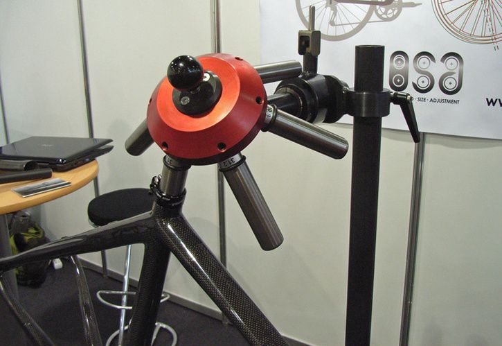

Om man ser bort från det lättbyggda ramen/stället, är ju en ide och ha en svängskiva självklart som man har utbytbara olika gamla sadelstolpar i dom mest normala dim på .
Så är det bara av med sadel och stolpe och sticka i den fasta svängbara stolp biten fast med klämman, så kan man svinga hur man vill och inga wires eller annat blir påverkad av monteringen samt ingen märken på den dyra sadelstolpen som man använder ...
> dom mest normala dim Så är det bara av med sadel och stolpe och sticka i den fasta svängbara
Så här typ:
seatpost-revolver.jpg ht=499
bygga mekställ
AJ skrev:
> Så här typ:
>Ja fast i en enklare version dvs byta ut rören manuelt inte som den med revolver konsept.
