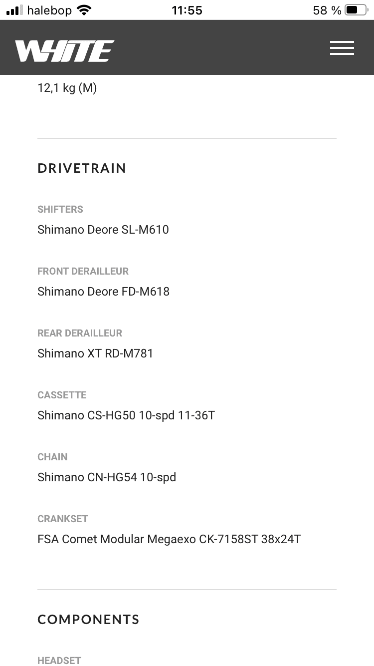

Jag har en cykel med fölande spec.
Jag är sugen på att bygga om till 1x12 alt 1x11 men är osäker på vad som går och vilka delar man ska välja.
Någon som kan peka mig i rätt riktning?
mvh Carl-Johan

Du har således hg-body på navet o därmed passar endast kasetter för hg-body (shimano).
Så om du inte kan byta body så funkar endast shimano 11-delade, eller likvärdigt av andra märken utom Sram. För 12-delat finns nán Sram-kasett samt Sunrace o andra märken som ztto, osv.

Ja så långt är jag med, har konstaterat att ett hjulbyte kanske är lika bra.
Hur gör jag smidigast i fram? Byta vevparti eller spacer för singelklingan?
Bygga om 10 delat till 11 eller 12
Fast byt bara hjul om du måste ha xd-body. Annars kan du behålla d du har. Vevparti o klinga kan du behålla, innerbredden på kedjor e samma o enligt legenden så ska även 12-delade kedjor funka på 11-delad klinga. Nån annan kanske kan bekräfta - jag har inte provat.
Enda med klinga o vevparti e om du har boost eller inte. Men om ditt baknav e boost så är ju problemet redan löst iom att du redan har en drivlina som funkar.

Ingen boost. Har 2x10 så något måste ju göras i fram?
Kollade lite nu och hittade 12delade kassetter som funkar till min body så hjulet blir kvar.
