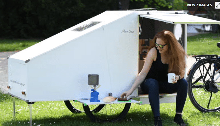

Den här ser trevlig ut, något liknande i form och storlek kanske?

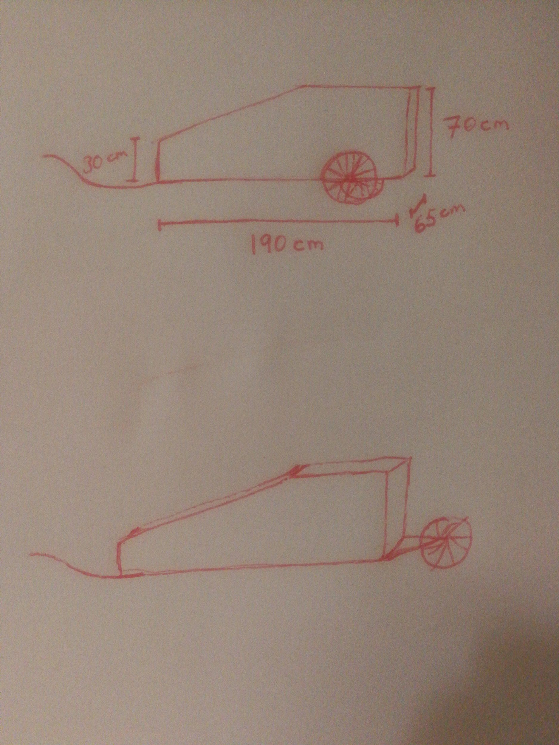

Här kanske vi närmar oss den storleken jag tänkte mig. Jag tycker den fria höjden under vagnen ser onödigt stor ut. Kilen hade jag vänt på, med den låga sidan framåt. Det borde bli mer aerodymamsikt.
Svårt att se vad den är byggd av, är det trä eller spånskivor så är den för tung, jag tänker man kanske kan ta något lätt skummaterial.

Det skulle kunna vara gött om jag kan sitta upp hyfsat i den höga änden, jag ska be kompisen möta min sitthöjd nästa gång. Alltså, kanske inte rak-i-ryggen-farmor-är-på-besök, utan mer laptop-i-sängen-och-kudde-under-ryggen ställningen

Hon har ändå fått till det hyfsat, jag gillar att dörren öppnas uppåt och blir regnskydd.
Jag tycker den ser onödigt bred ut. Hjulen tänker jag spontant på utsidan för att minska meket om det blir punka.
