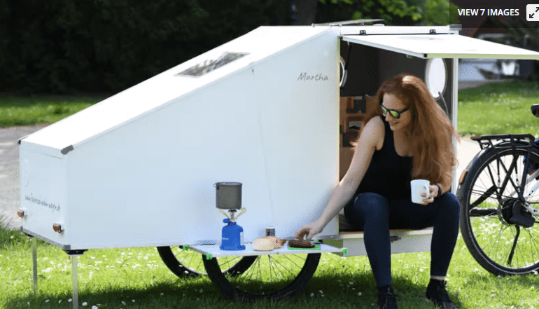

Visa mig ett seriöst tält som spöar hennes tid i videon ovan. Hon tar ca 10 sekunder att fälla ned stödbenen. Då har hon färdig säng, bäddad och klar.

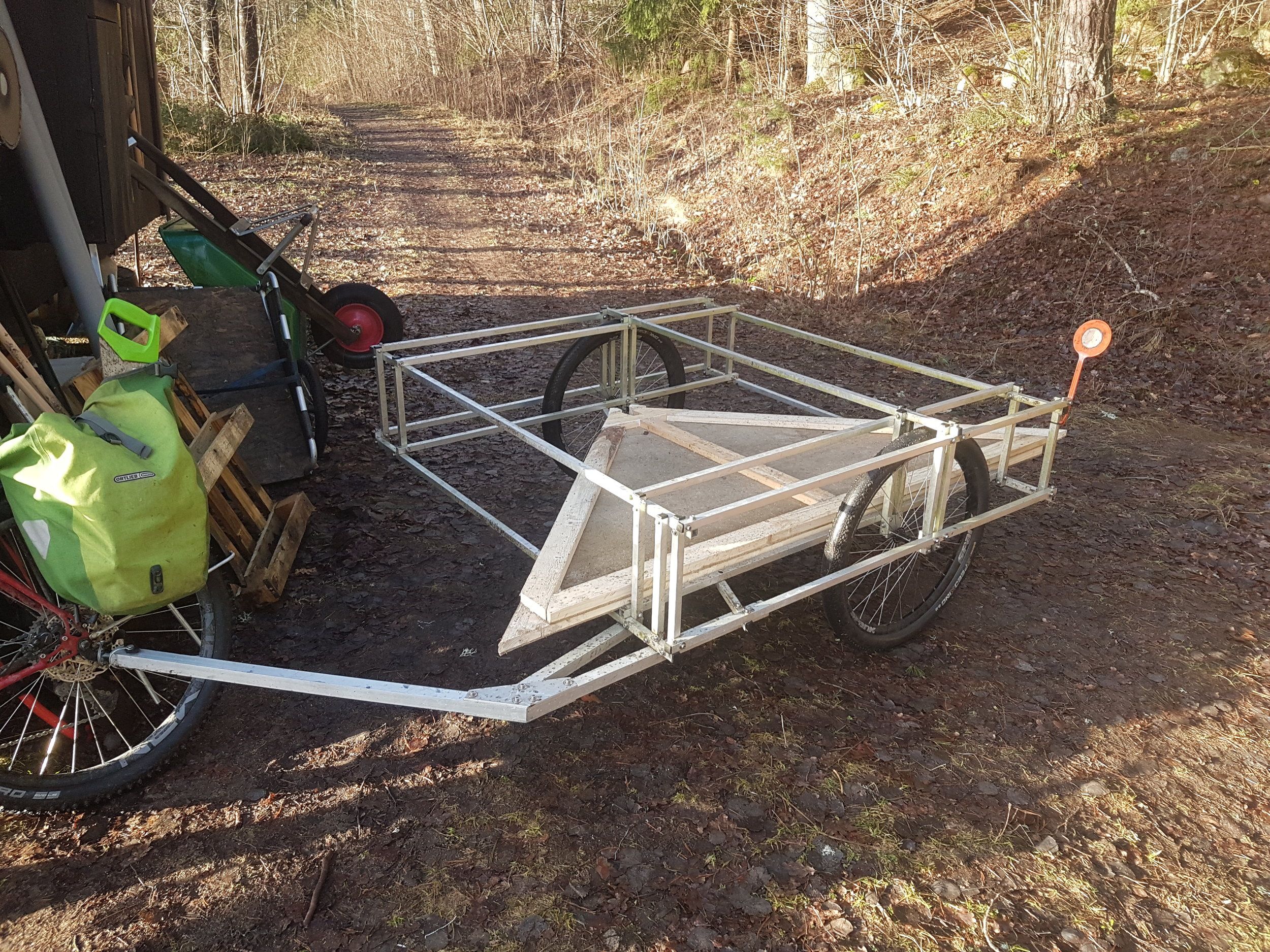

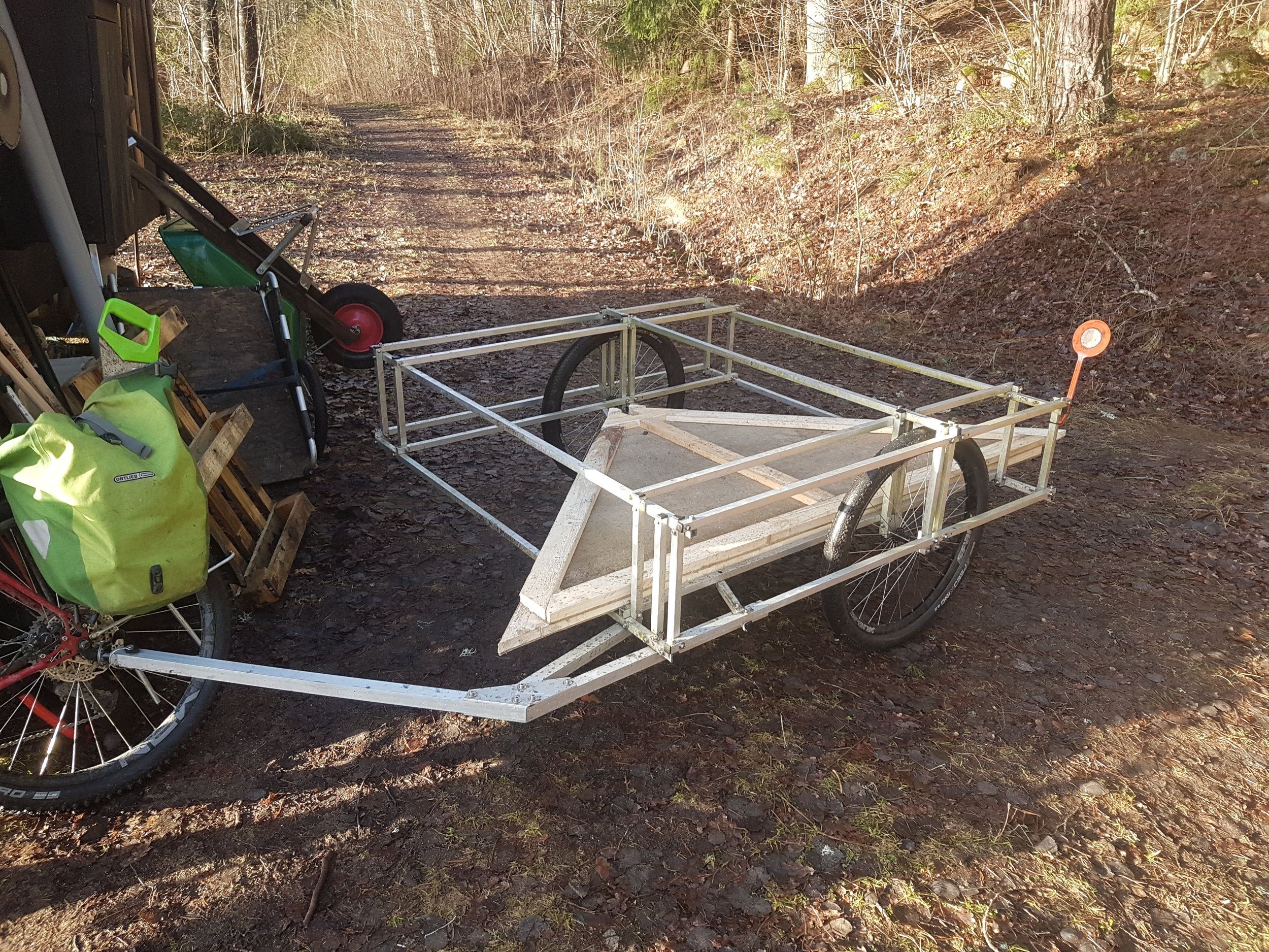

Titta här
Visst är det en vanlig cykelkärra som hen fäller ut... Med någon duk baktill gissningsvis.

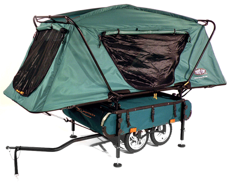

Skulle de här fungera?
Nu gissar jag att ni inte menar riktig bomullskanvas? Galon eller motsvarande lär ju vara mycket bättre. Möglar inte och håller tätt i alla väder. Kan isoleras mer syntetiskt dun från tex extremtextil. Man får dock verkligen se upp med kondensproblemen då!
