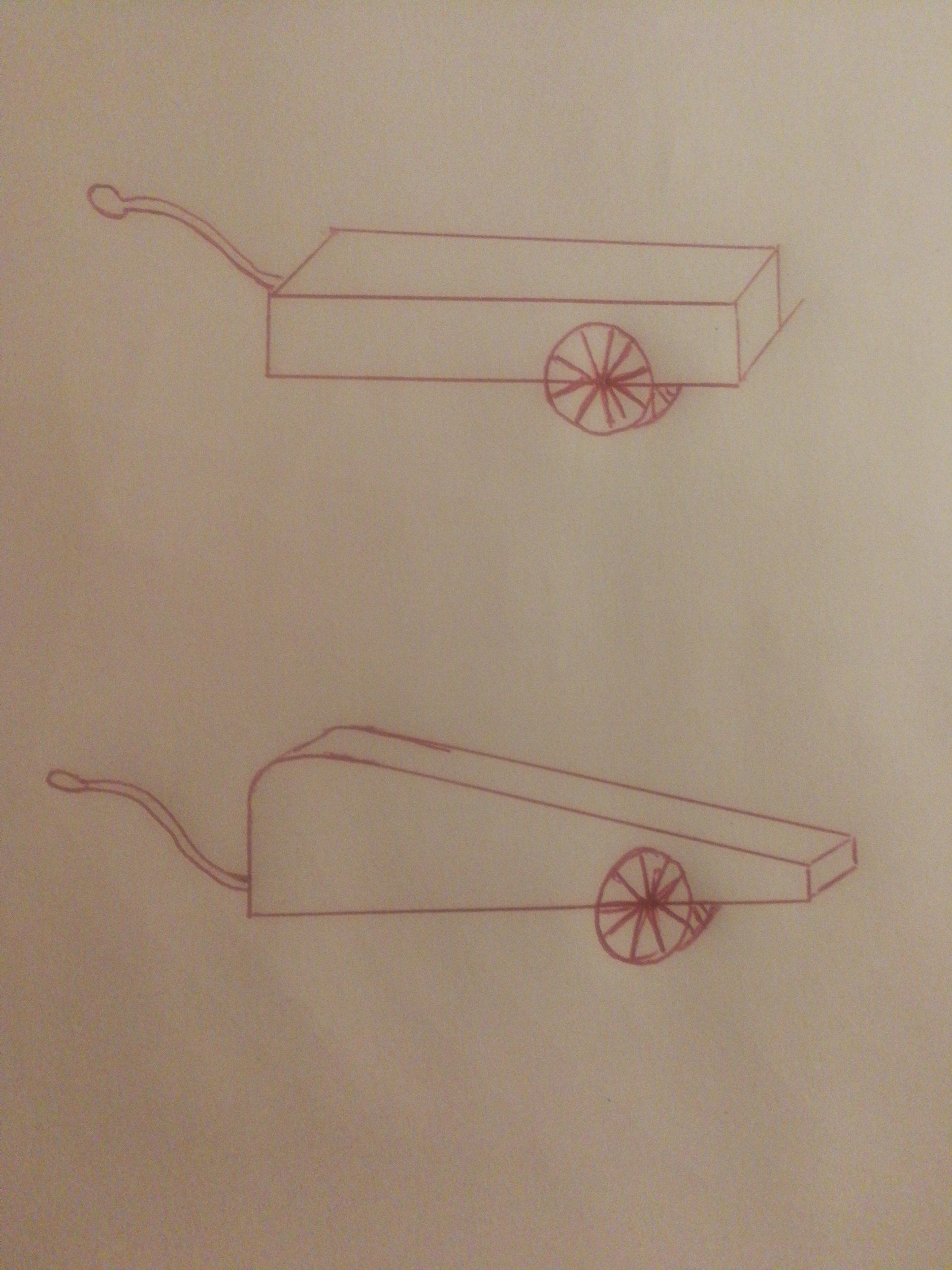

Någon som är duktig på aerodynamik i tråden?
Undrar, vad skulle man kunna förvänta sig för skillnad på hur dessa två alternativ beter sig i vind?
Funderar på om den nedre skulle kunna fungera som en stor spoiler och ge upphov till en nedåtriktad kraft som gör den stabilare på vägen.
Visa bilaga 603276
I ca 70kmh och uppåt. Känslighet för sidvind är bättre att försöka undvika.

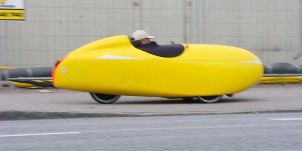

Aero är väldigt komplext men några enkla regler finns.
- frontalarea gör absolut störst skillnad. Det är också enklast att räkna på.
- hur slätt och ”halt” (ur vindens perspektiv) och hur lång kärran är påverkar till viss del.
- en form där vinklarna inte är så stora att luftflödet ”släpper” från ytan kan göras mer aero än en form med branta vinklar. Dock extremt svårt att räkna på. Vem hade tex trott att en golfboll var aero om man inte visste det?!
- Ofta missar man att räkna på turbulens. I höga hastigheter (100 kmh eller betydligt högre) verkar det problemet minska men i 15-35 kmh cykling är luften, inte minst bakom dig, väldigt turbulent och allt blir ännu mer komplicerat att räkna på.
Mitt förslag är alltså att fokusera på låg frontalarea, inte massa fladdrande duk när du cyklar och lite fint rundade former och flacka vinklar.
En möjlighet vore att bygga en integrerad liggcykel-hus-cykel med ett aero-skal som utan glipor täcker både cyklisten och sovutrymmet. Det skulle kunna bli ganska aero.
Liggcykel. När du är framme är det bara att somna?
