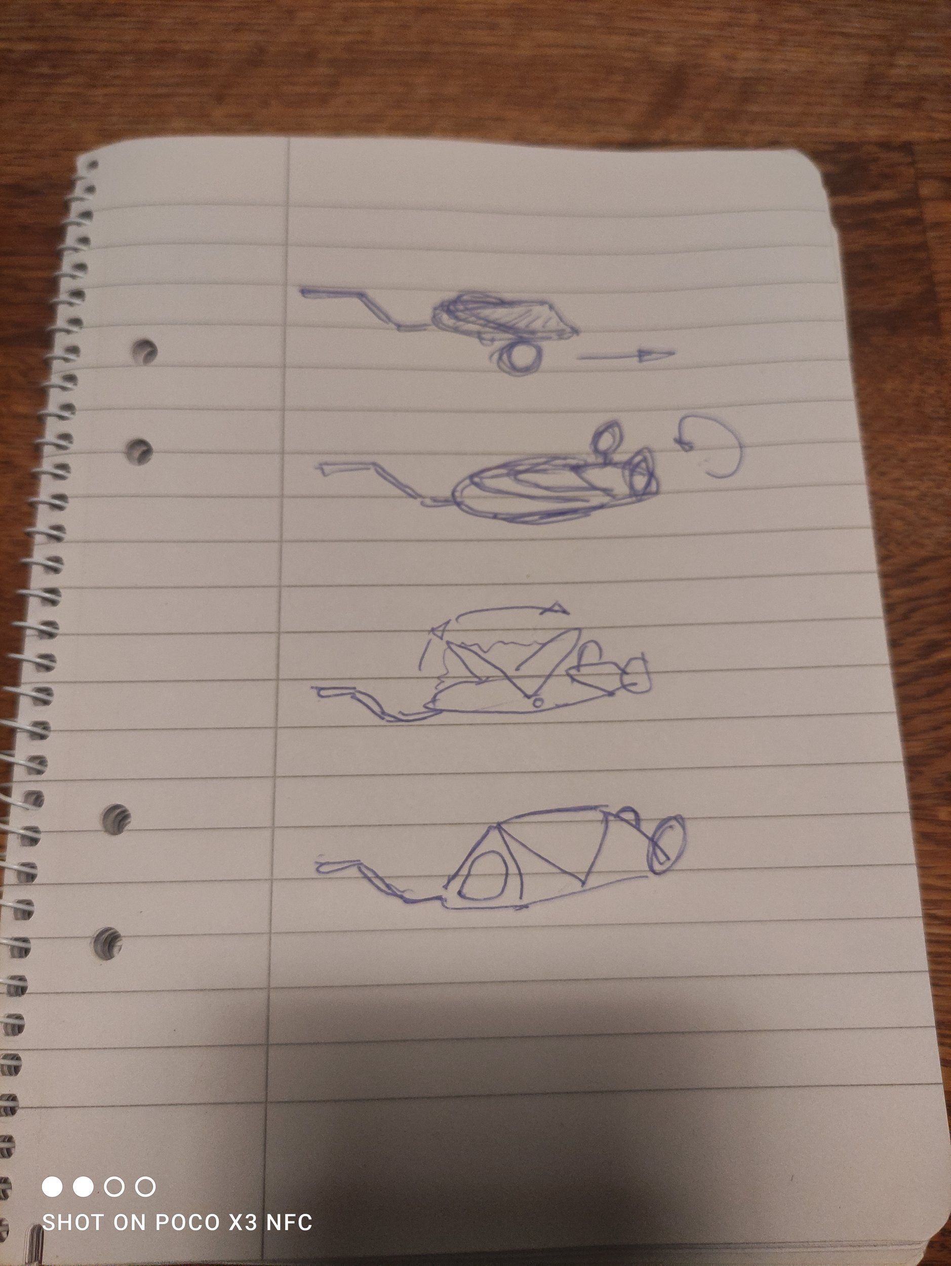

Vad mer.. Jag har inte förkastat ide'en om något ihopfällbart, men det kräver betydligt mer skissande.
Kanske gör jag en vagn med fäste för tre hjul, så kan jag välja om jag vill köra två eller ett.
