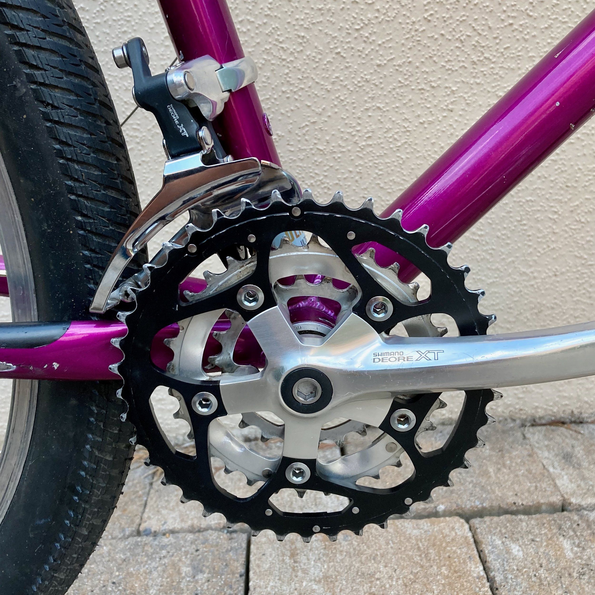

Lite billigare än RaceFace et al...jag hittar inga Kinavarianter med BCD 110 så det fick bli den här.
Ja det där såg ju lovande ut! Har inte heller hittat ngn annan vettig som inte kostar som en dansk mjälte.

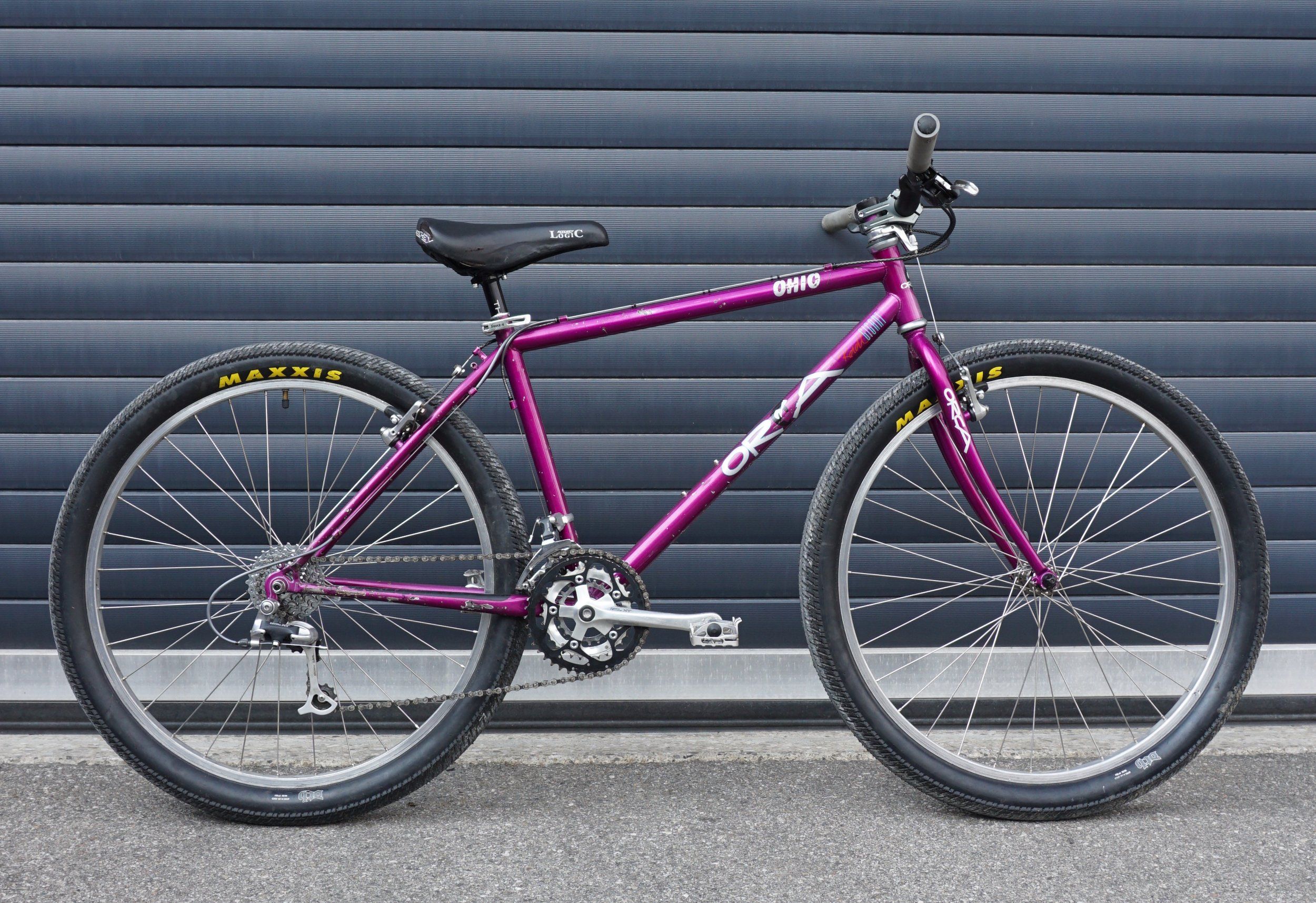

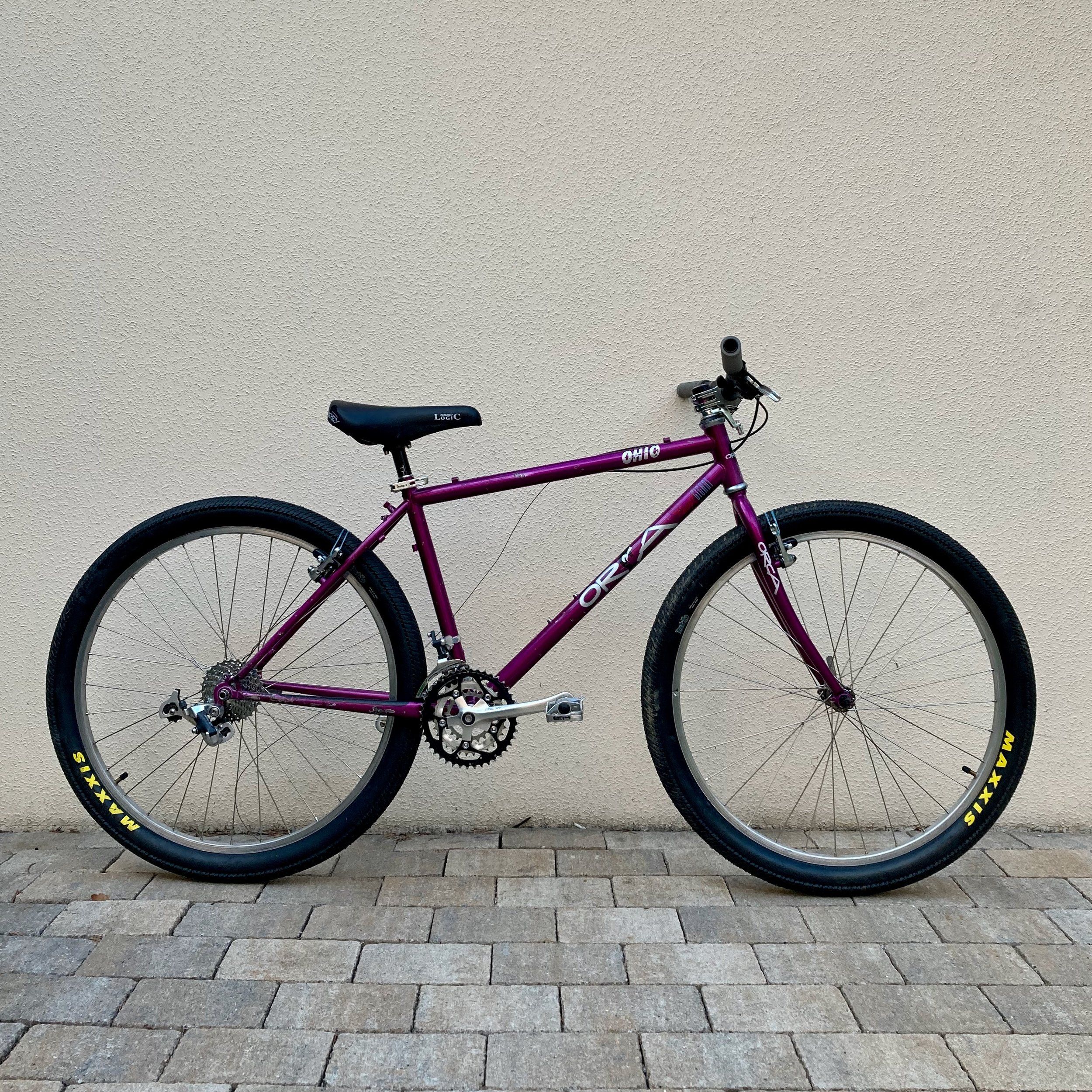

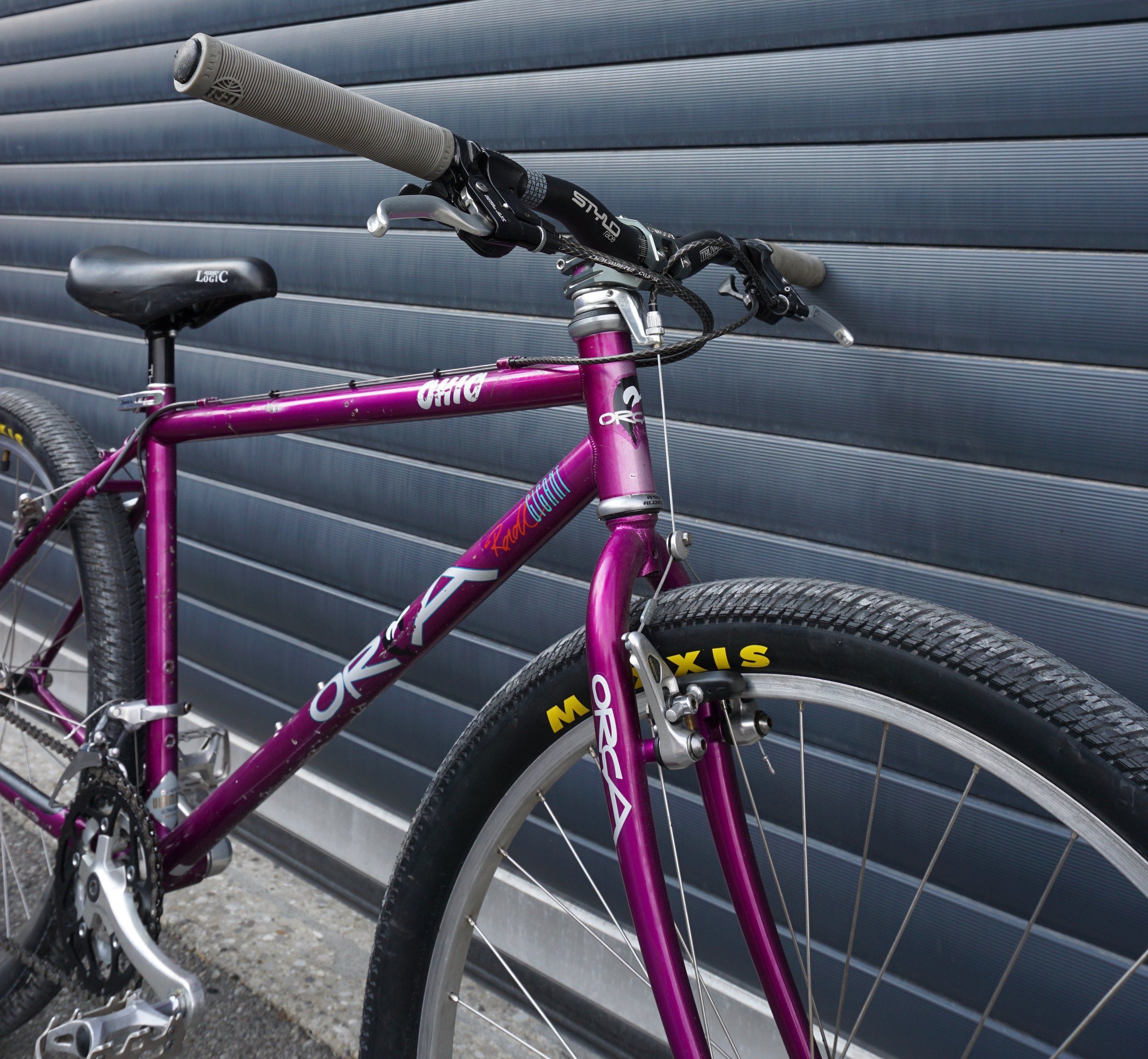

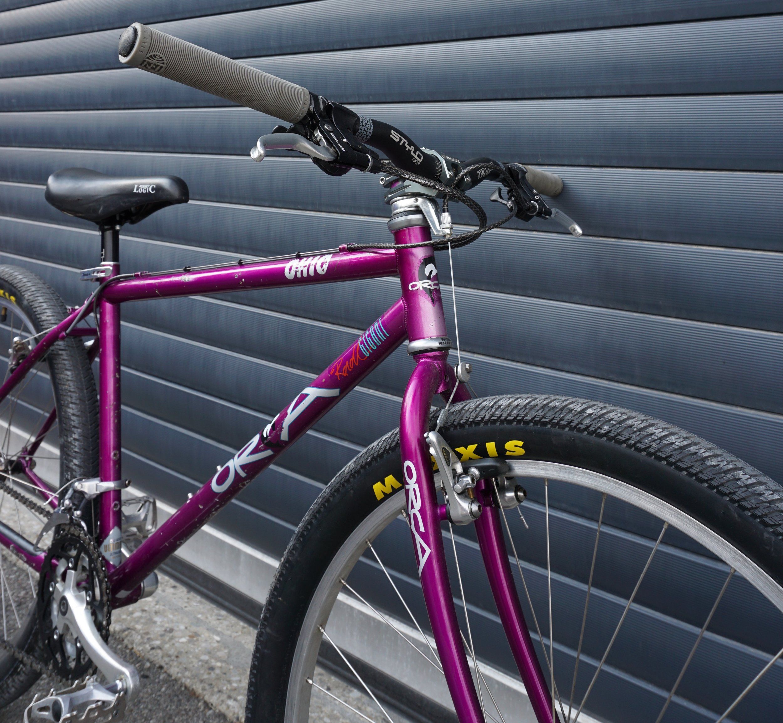

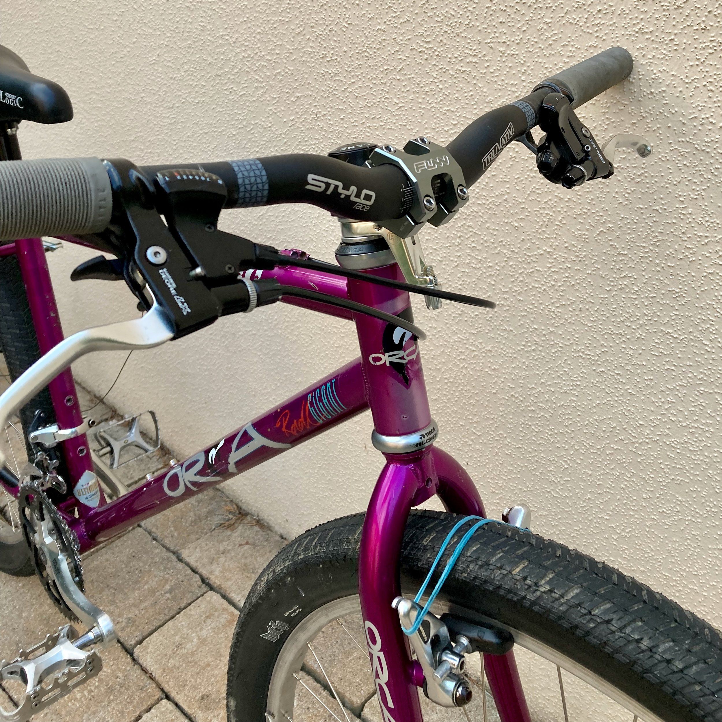

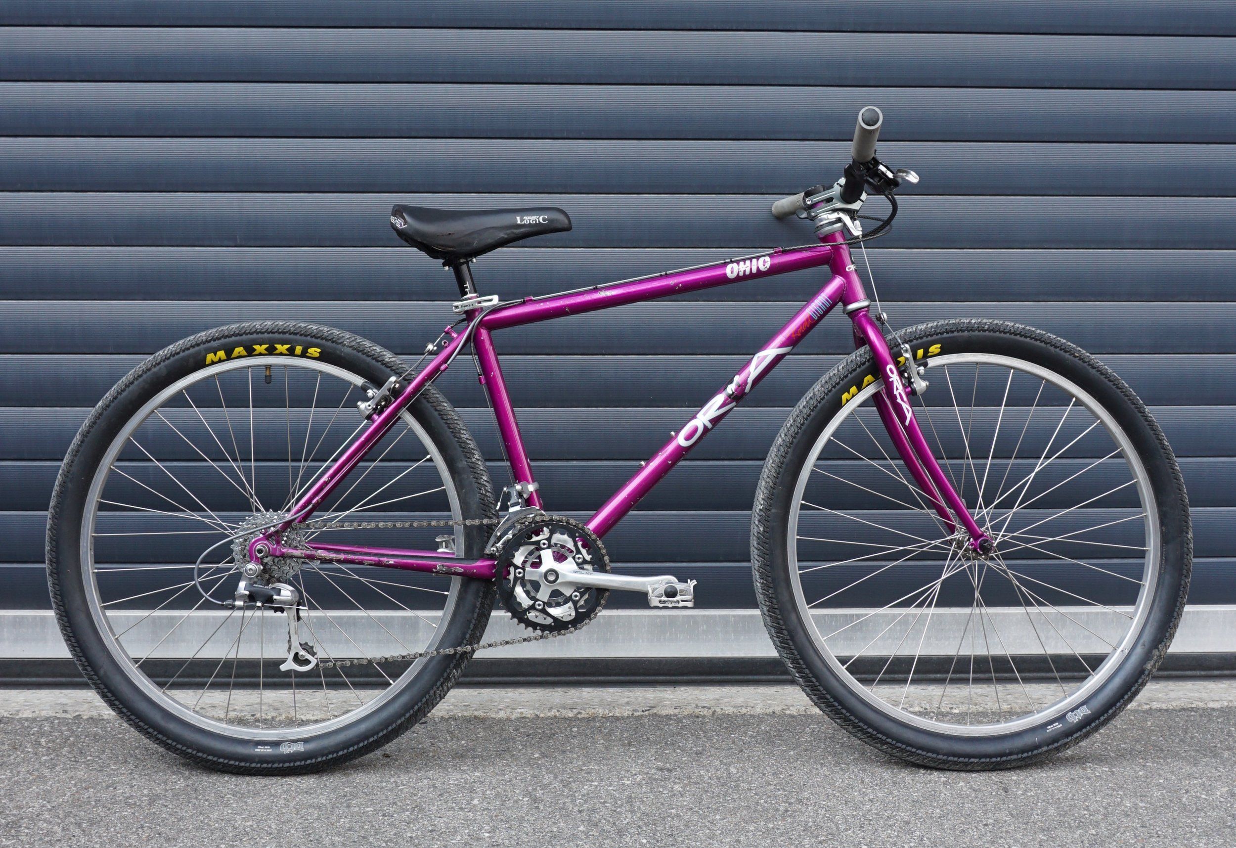

Nästan klar med Orcan...jag bestämde mig för att bygga ihop nåt utan att beställa delar, så det blev till att gå upp på vinden och plocka delar av gamla kadaver. Det enda som saknas nu är en kedja och att fixa med kablarna, sen ska den ut och provköras (av frun). Jäkligt lätt blev den iallafall.
Magura bromsarna ska jag plocka över till Checker Pig:en...har nu lite motivation att göra nåt med den igen.
    1.1 MB · Besök: 108
    1.2 MB · Besök: 114

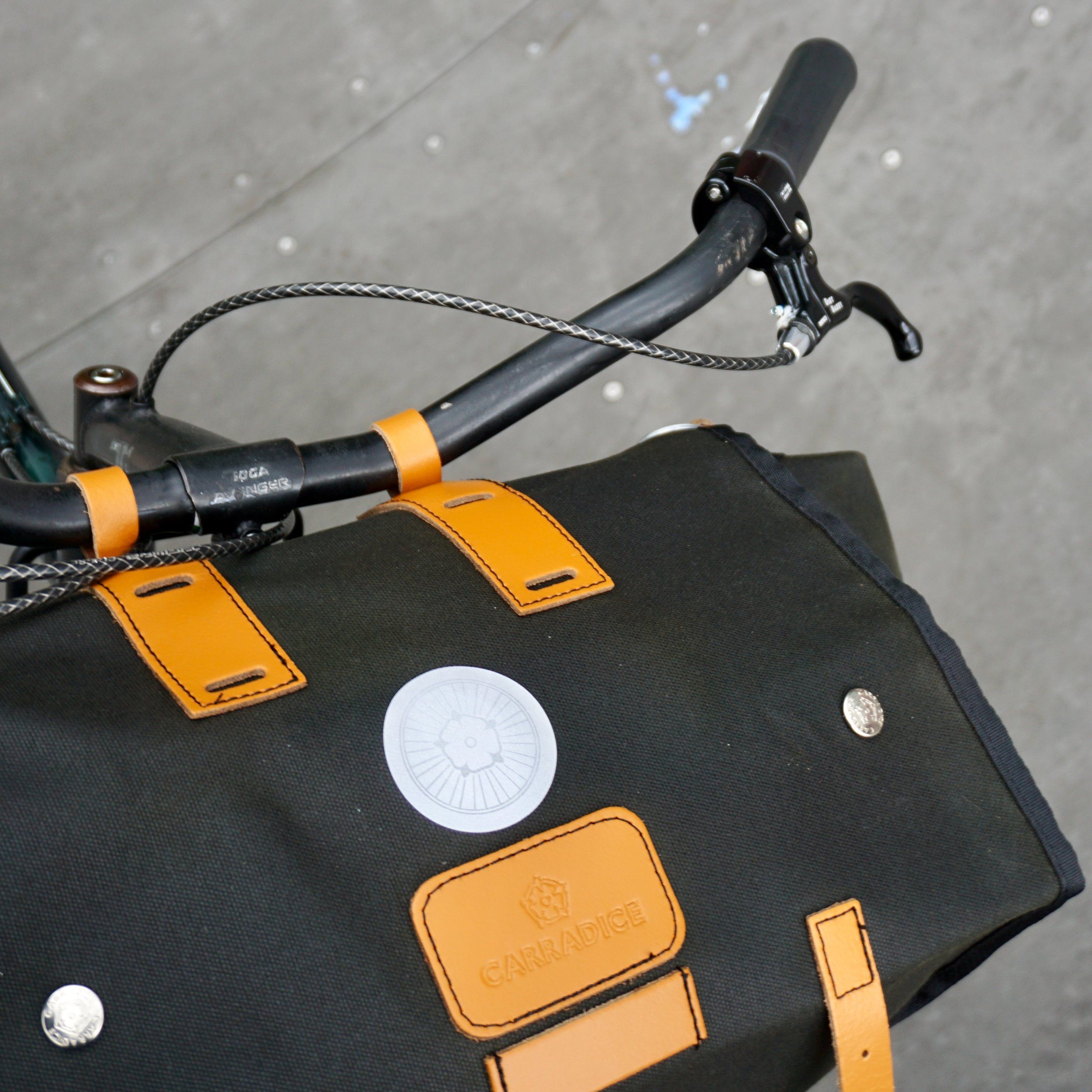

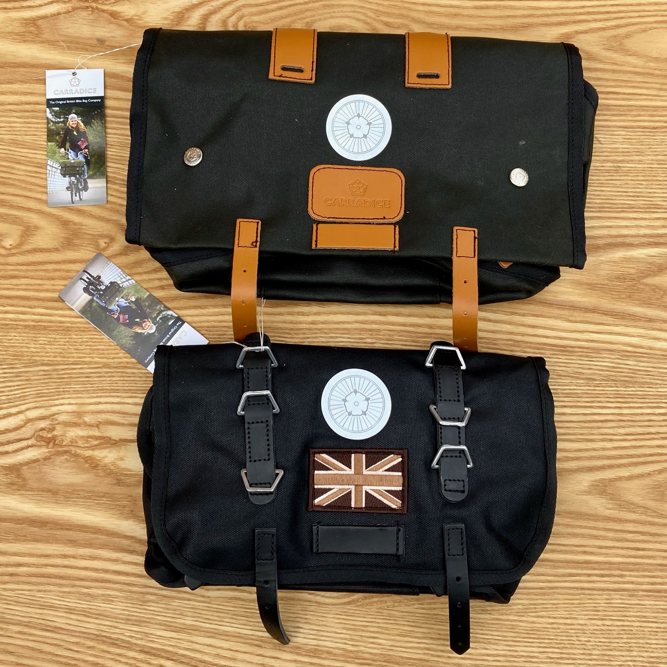

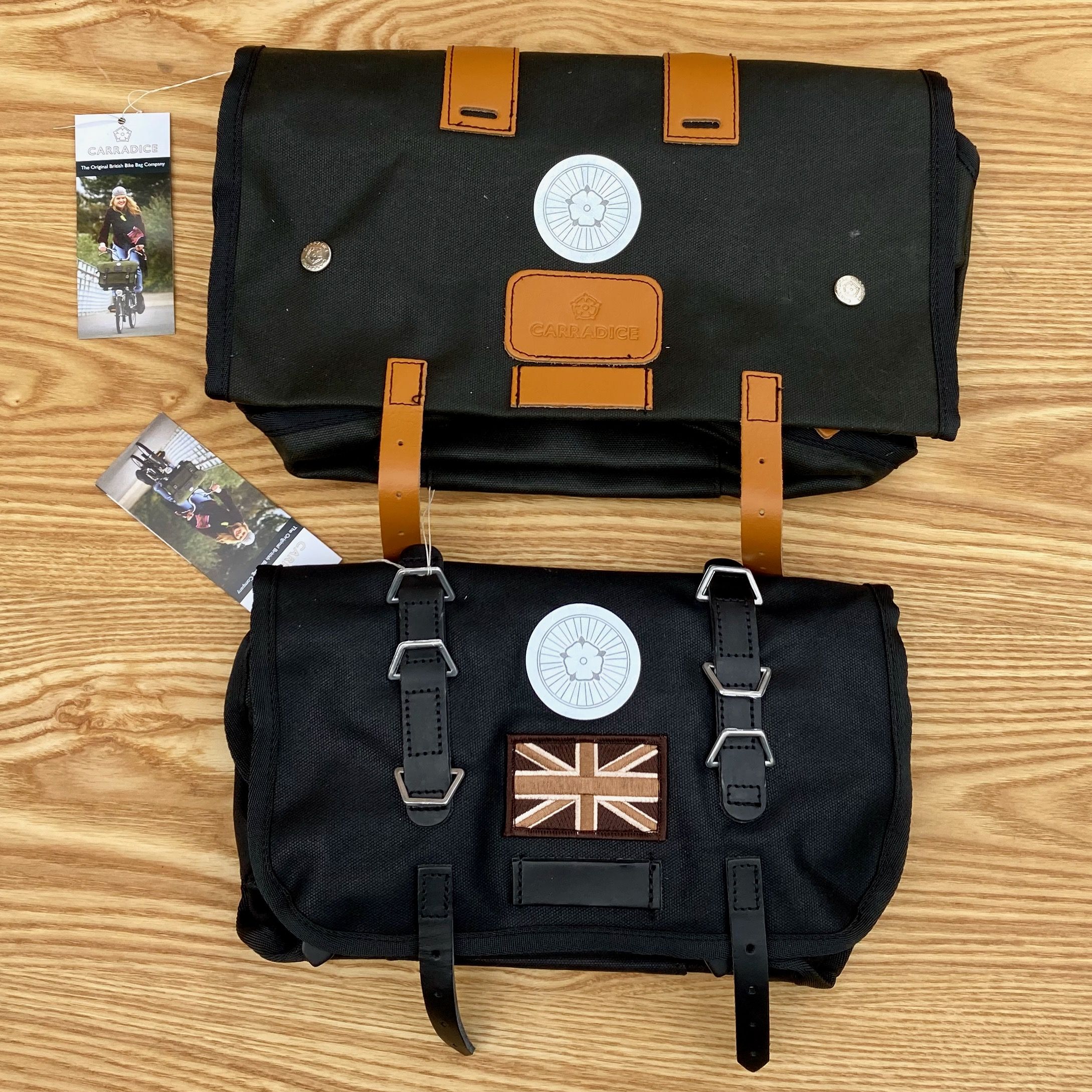

Efter en dryg månad dök de äntligen upp, Carradice väskorna! Jag monterade dem snabbt, blev bra, om vädret tillåter blir det kanske en riktig tur imorgon för att testa dem.

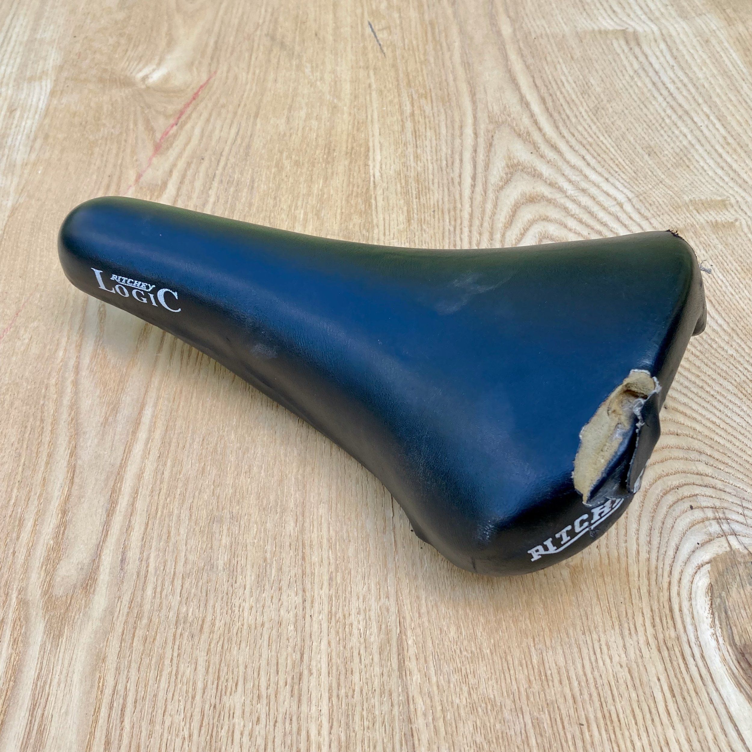

Orcan blev klar och jag kunde ta en liten runda med frun och barnen för att testa den...sadeln ska nog bak en bit men i övrigt funkade den bra. Skulle nog gärna själv en hoj i lila eller rosa...

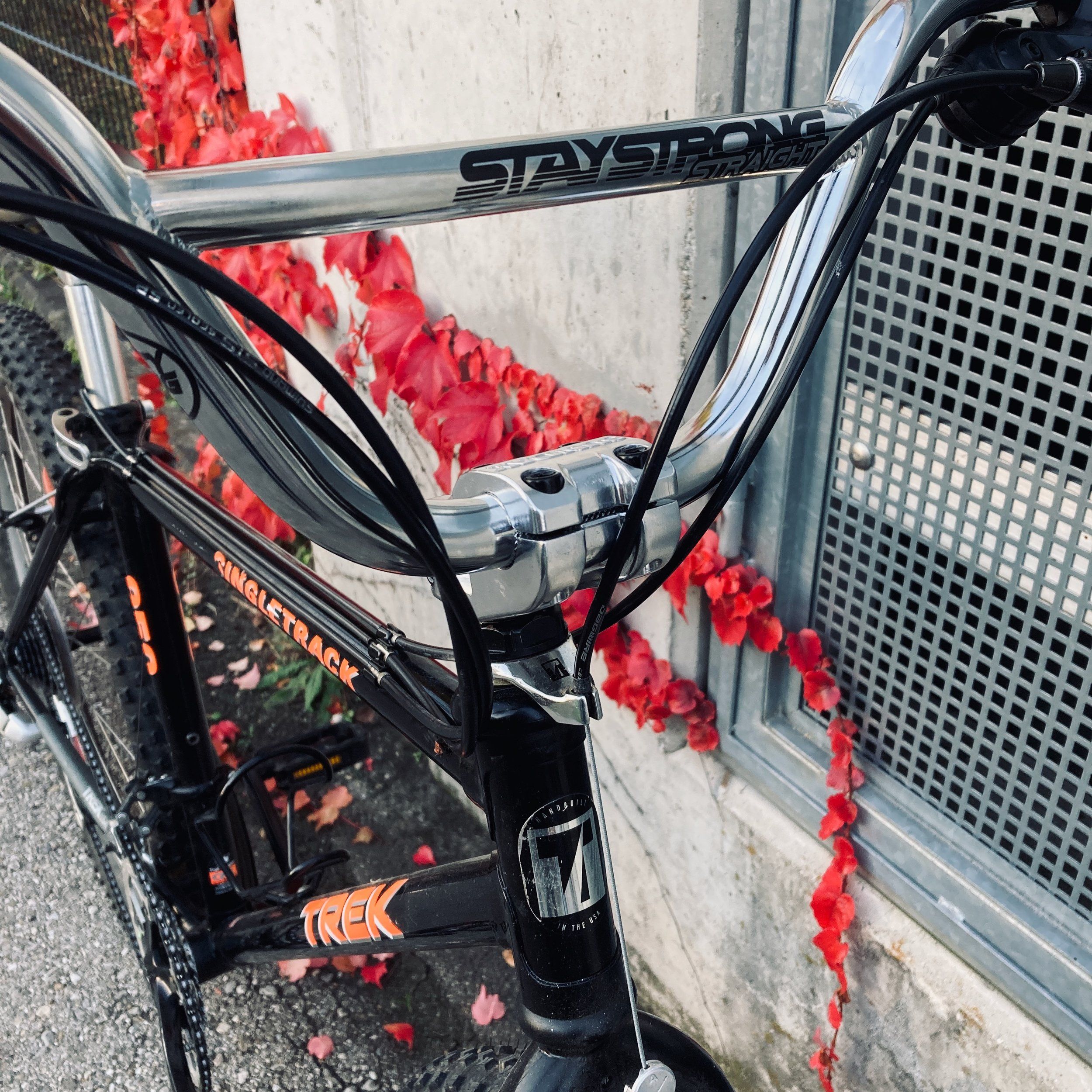

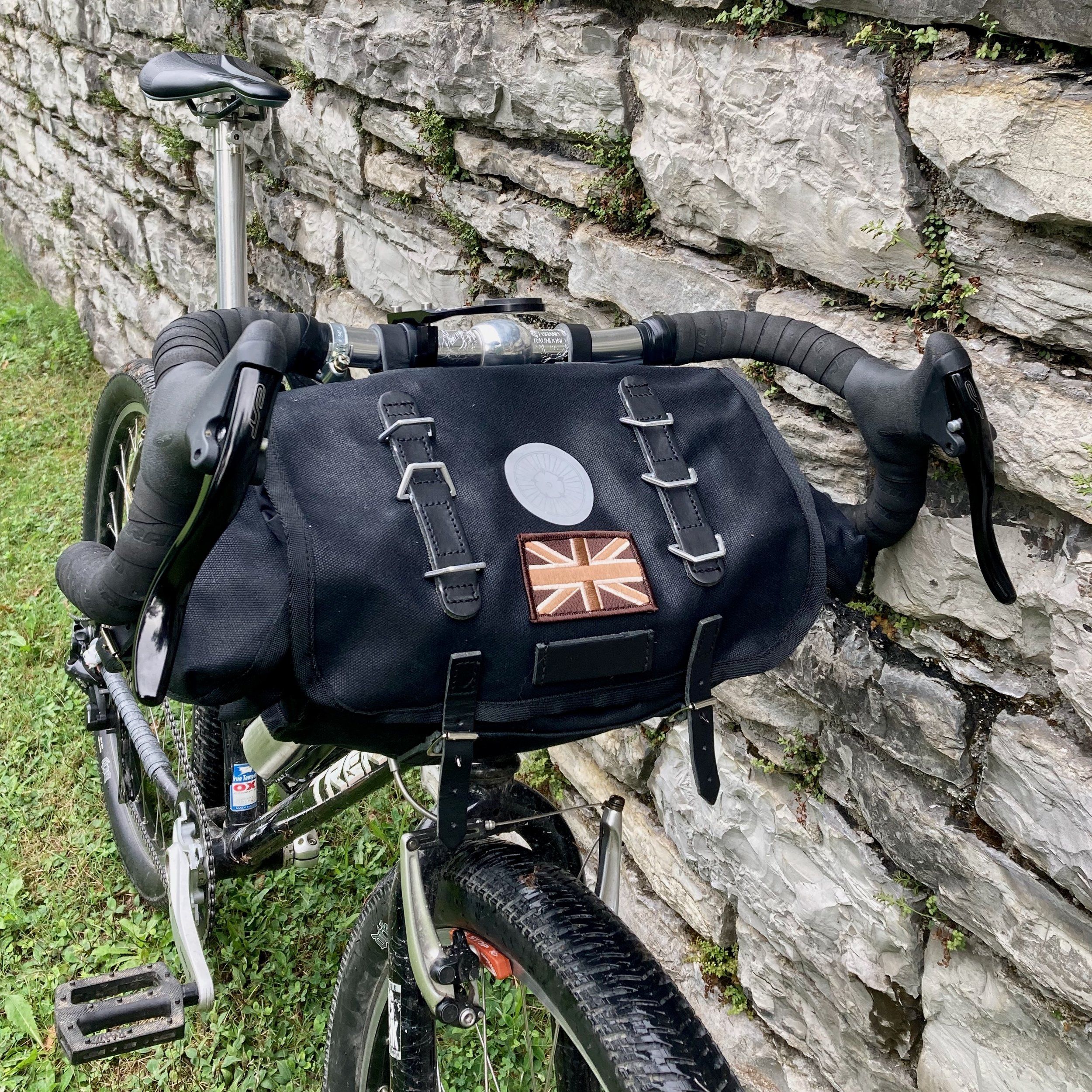

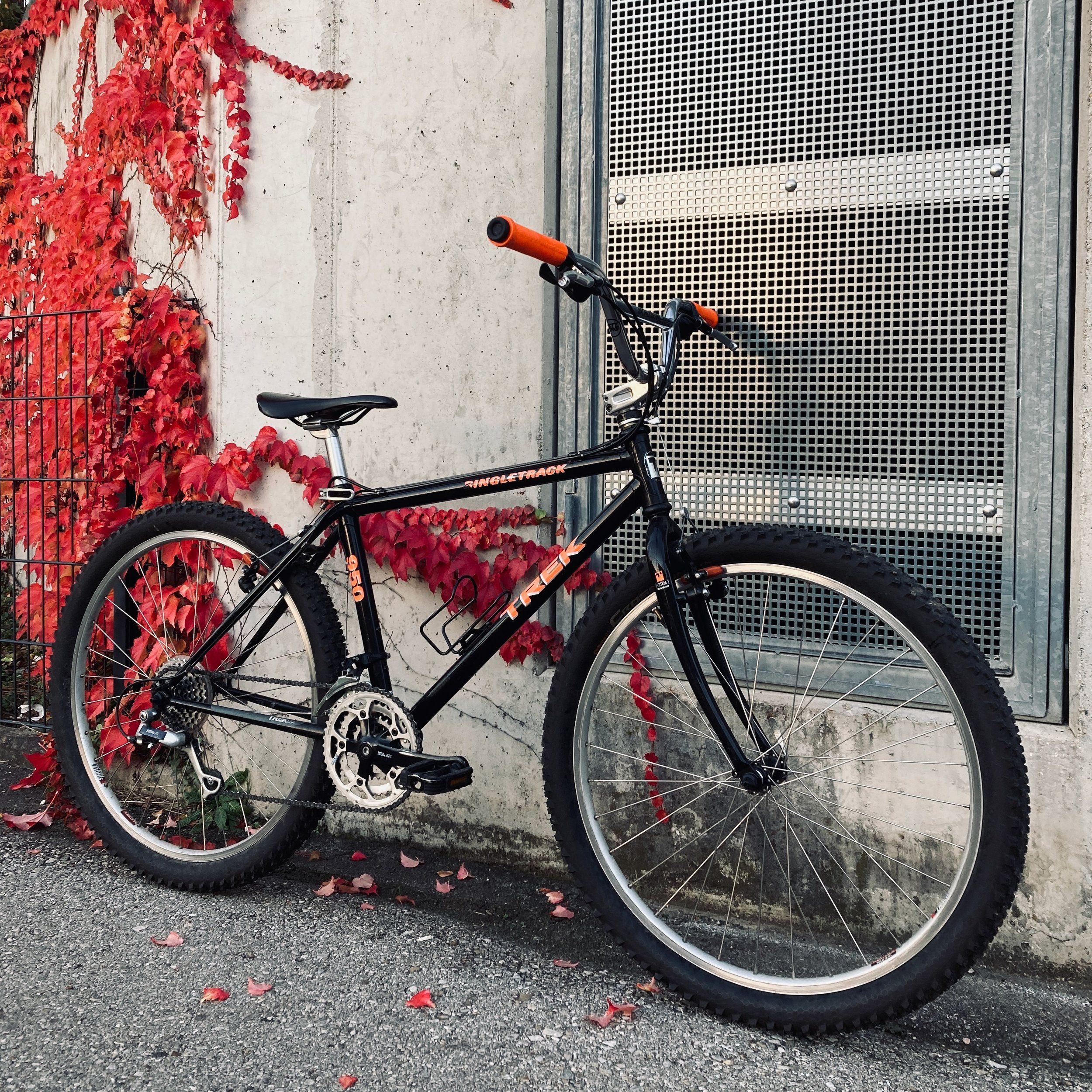

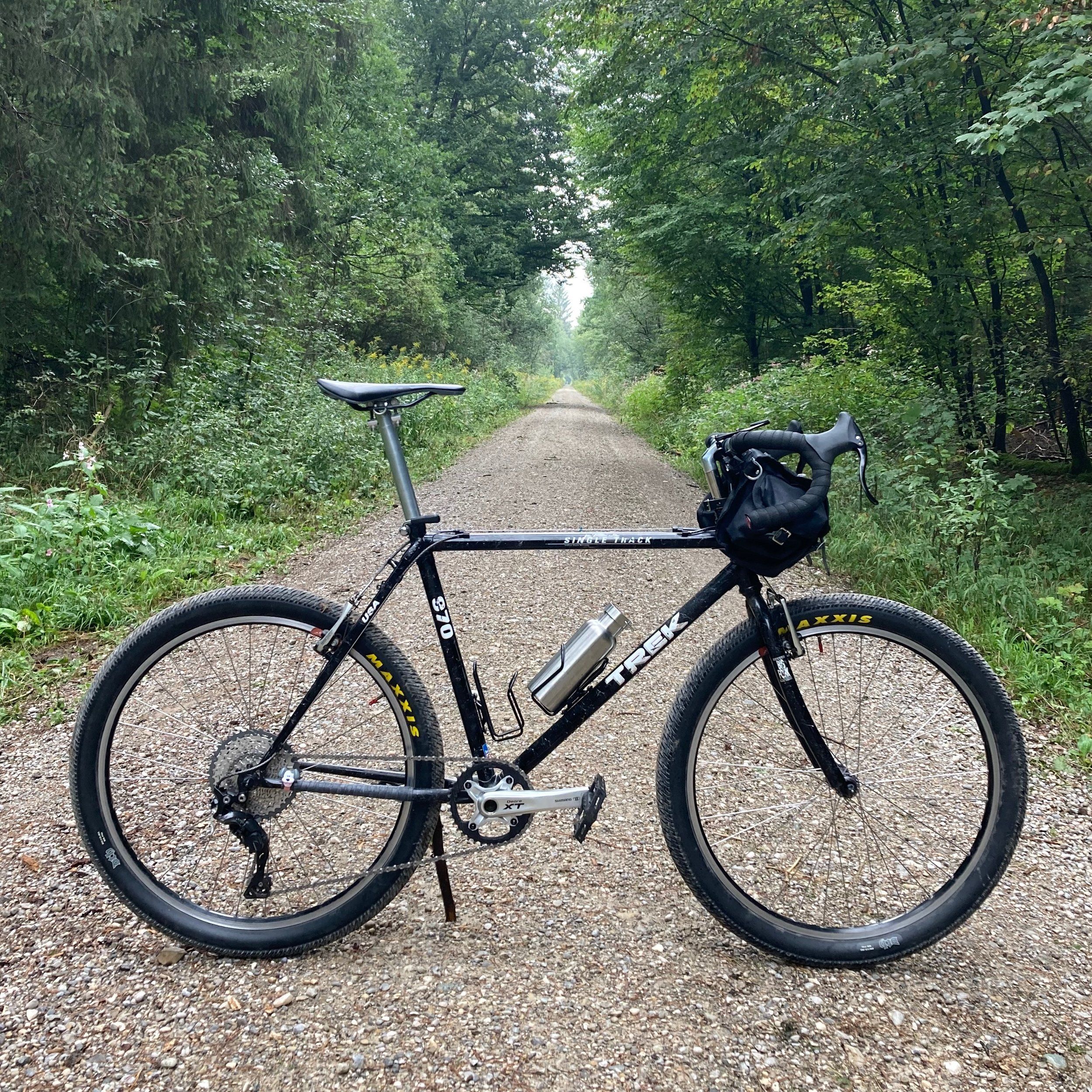

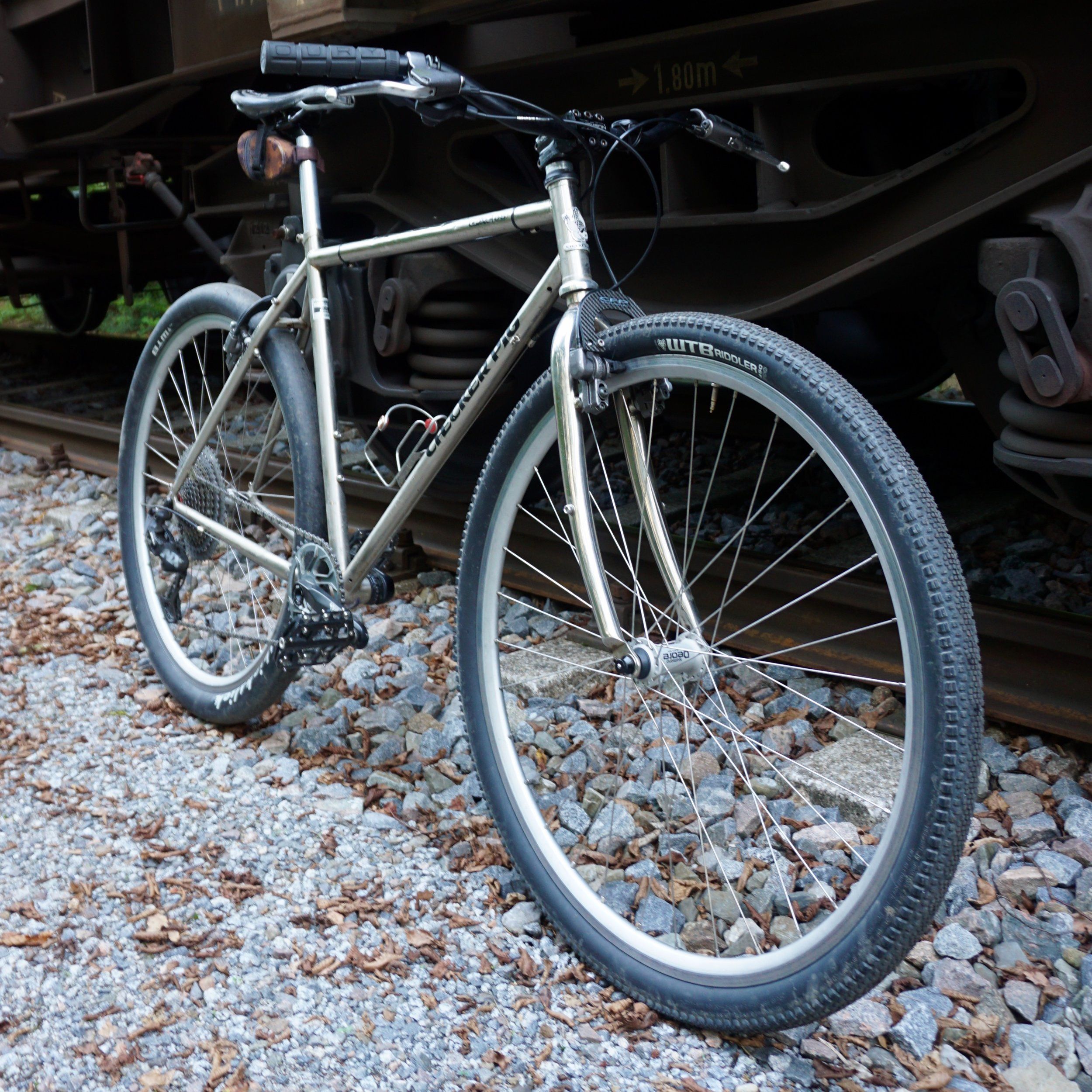

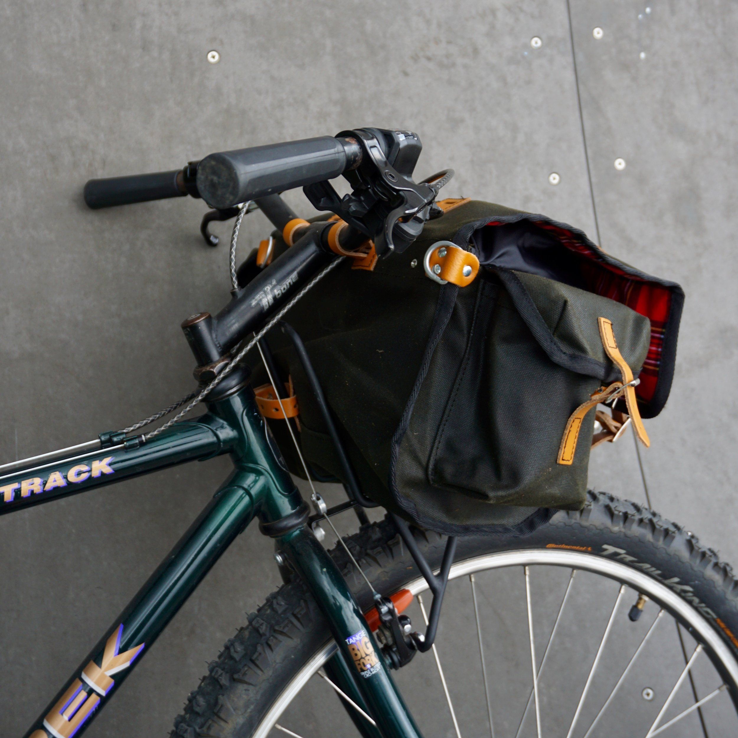

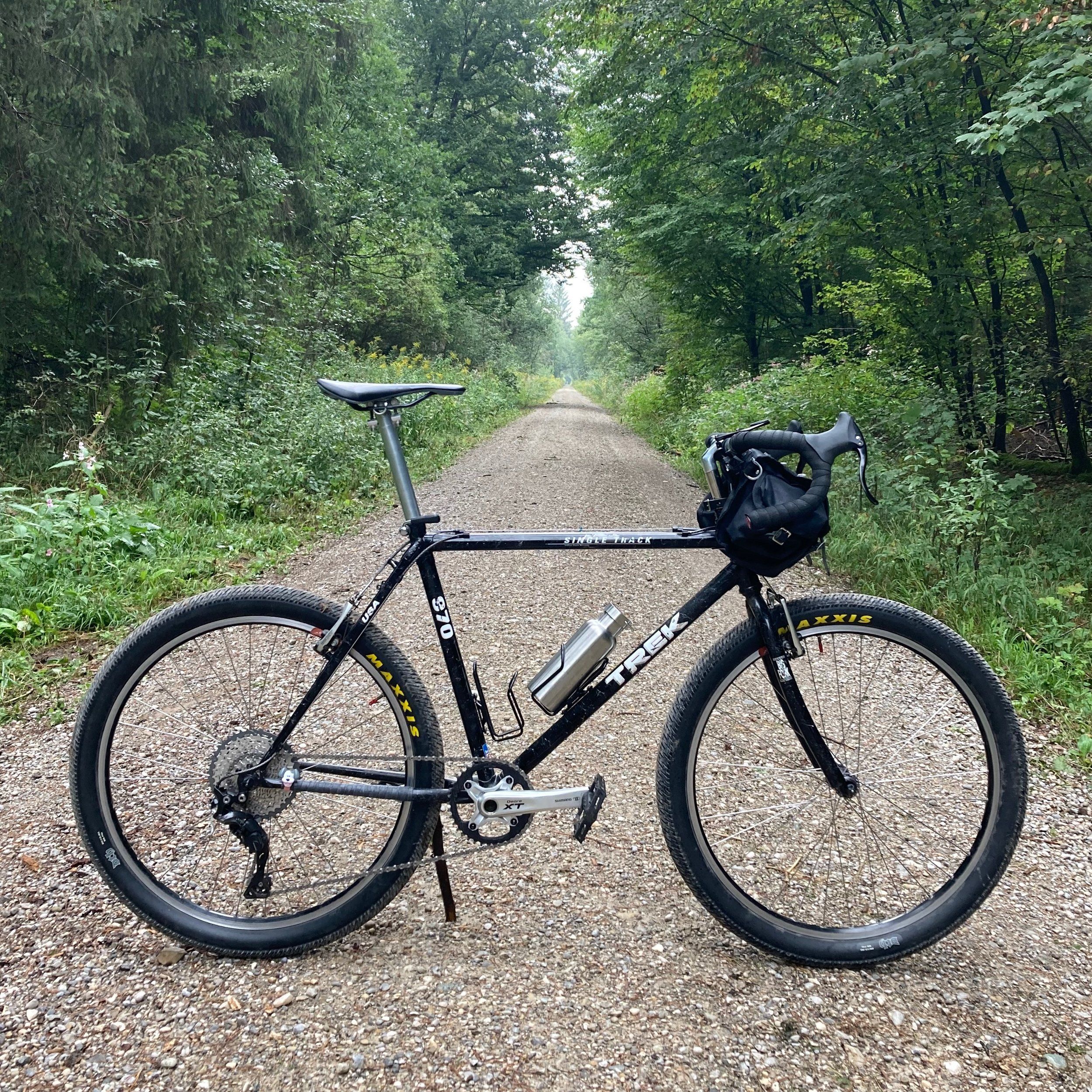

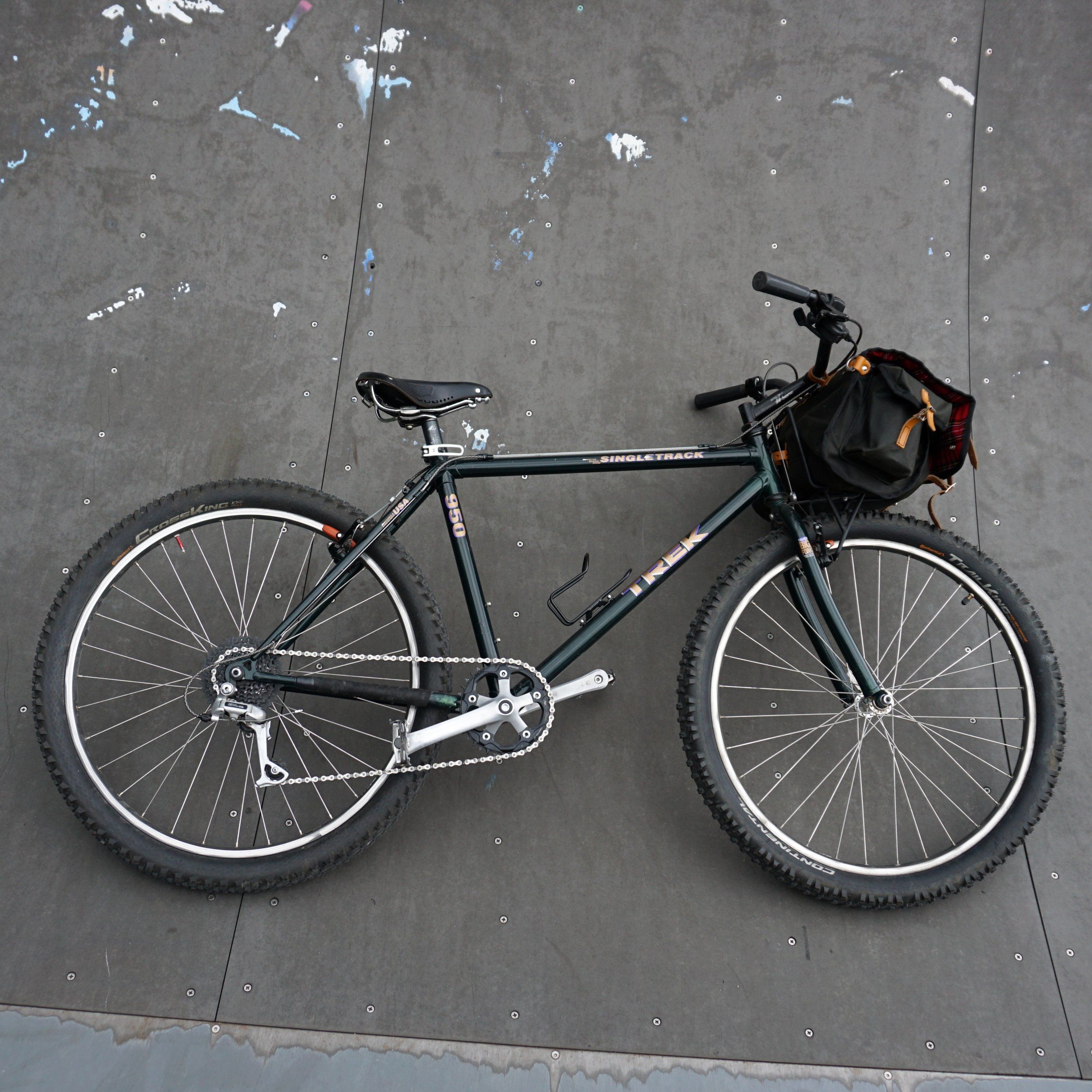

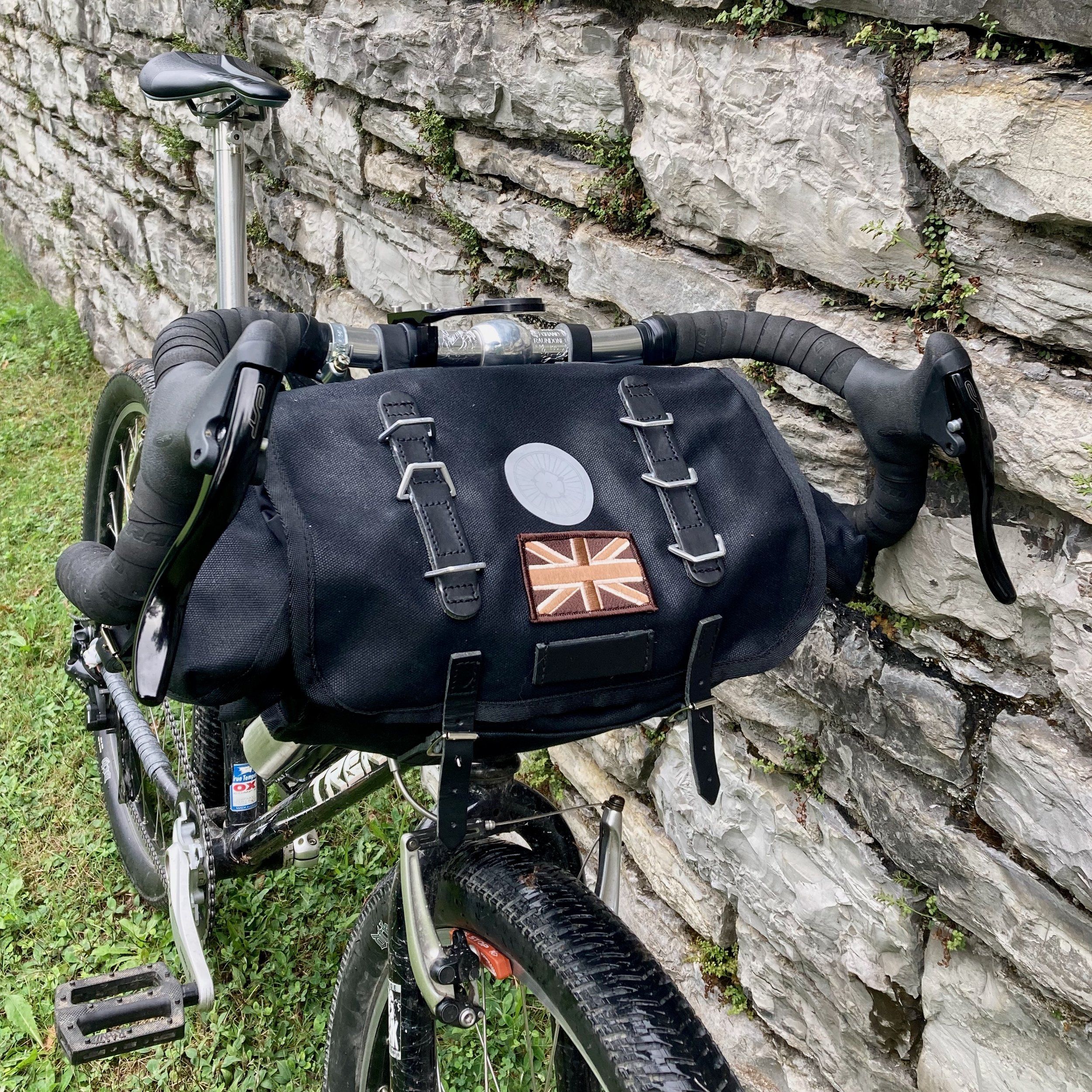

Första rundan för att testa Carradice-väskan, monterad fram. Väldigt stabil och tyst, men även lite i vägen för en del handpositioner. Tanken var ju att balansera upp (läs: täcka för) den något långa halsen på monstercrossen, men nu får jag nog testa den som sadelväska, som den ju egentligen är designad som. Bra kvalitet, jag är nöjd med den.
Drygt 2 mil grus idag, jag förbannade @Kashmirsocialist för det frö av tvivel han sått angående DTH däcken, för allt kändes så jäkla segt, tom i nedförsbackarna kändes det som om jag var tvungen att trampa...väl hemma upptäckte jag att det bara var drygt 1 bar i däcken. Det MÅSTE ju vara förklaringen.
Men ack så snyggt att ha väskan fram. Den hänger liksom ihop med styret så fint. Du får offra handpositionerna och köra no-hands. Allt för konsten.
[Byggtråd] Bonicon bygger retro MTB:s
Skär lite rundlar ur ett kasserat liggunderlag för att hålla ut den en bit från styret, så kan du använda fler positioner.

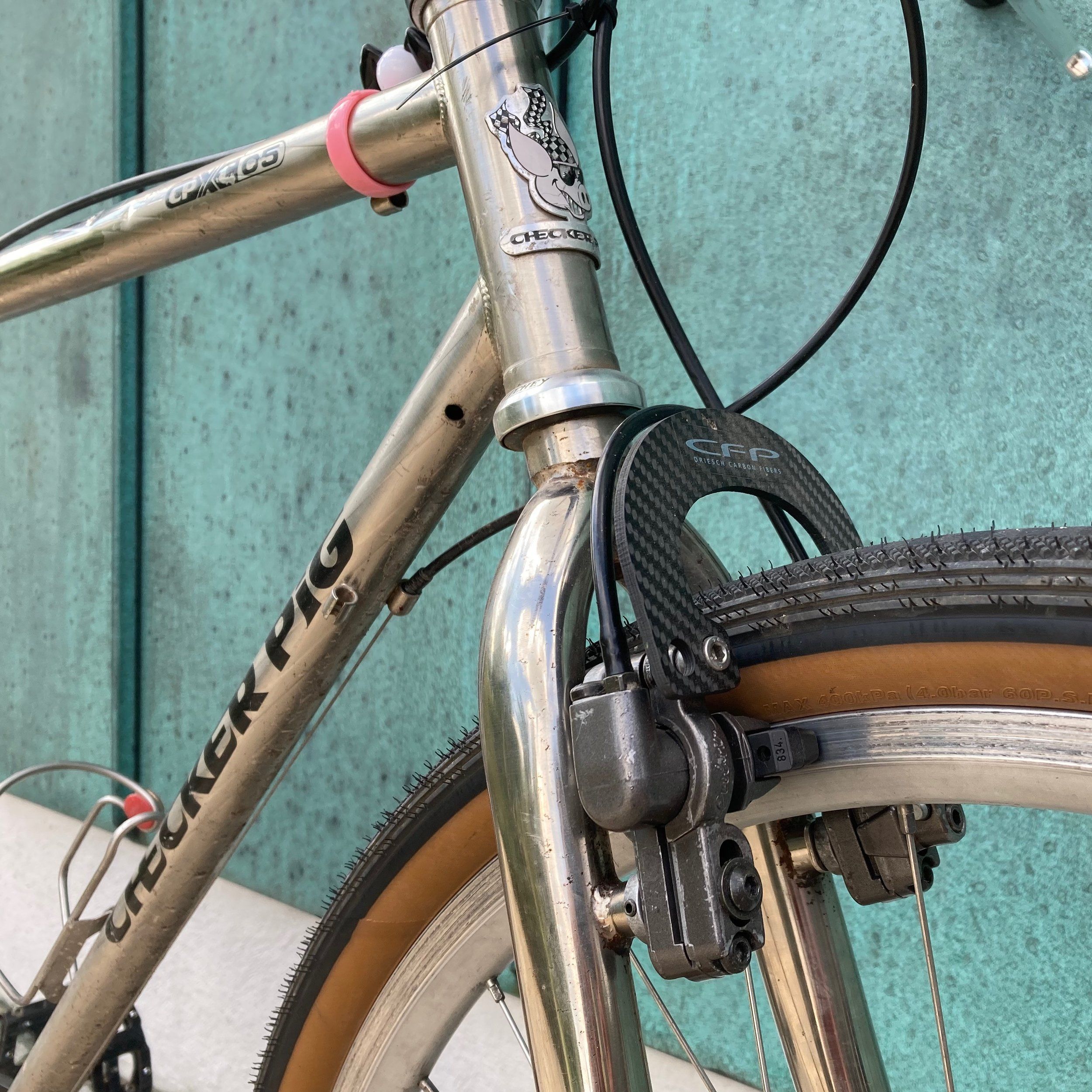

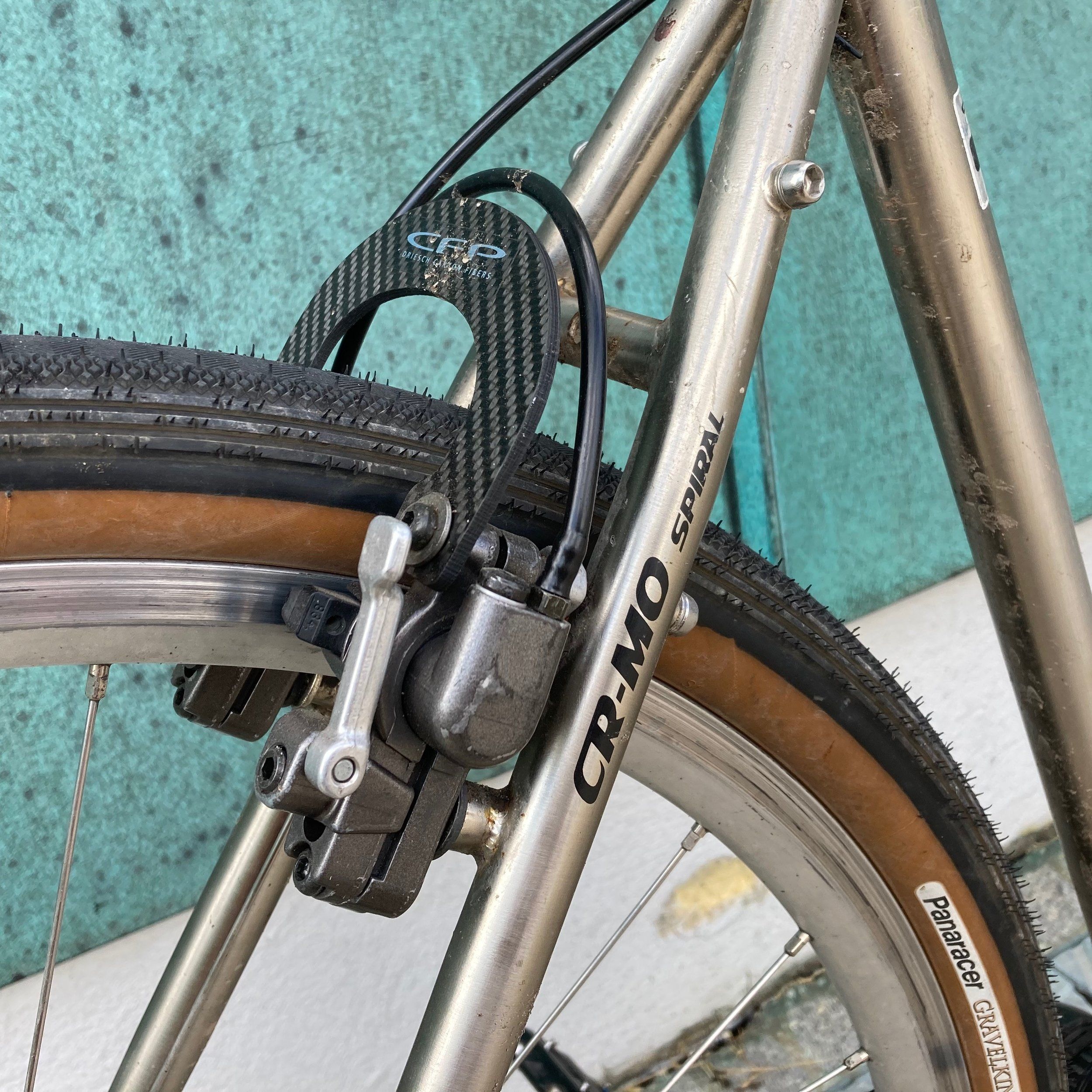

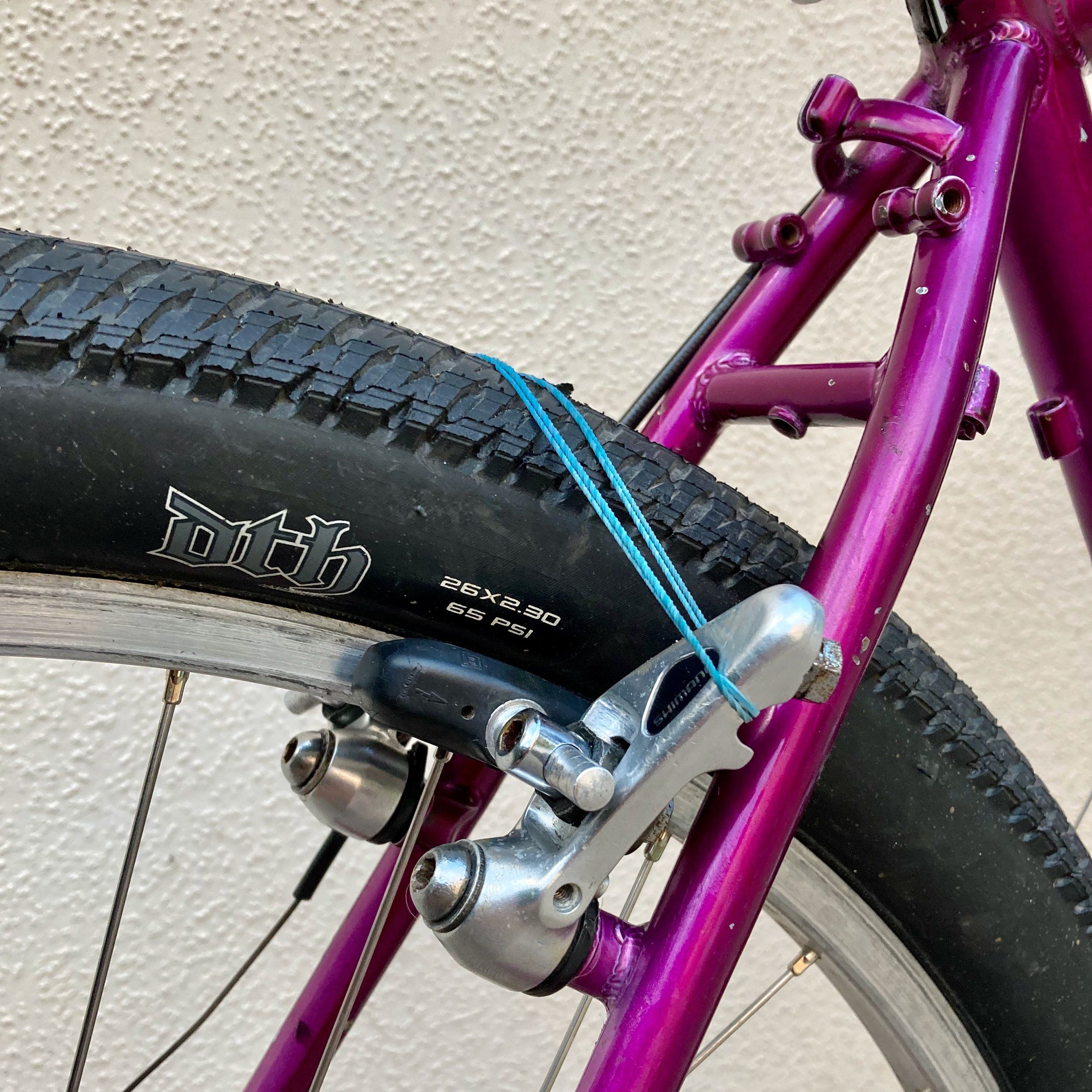

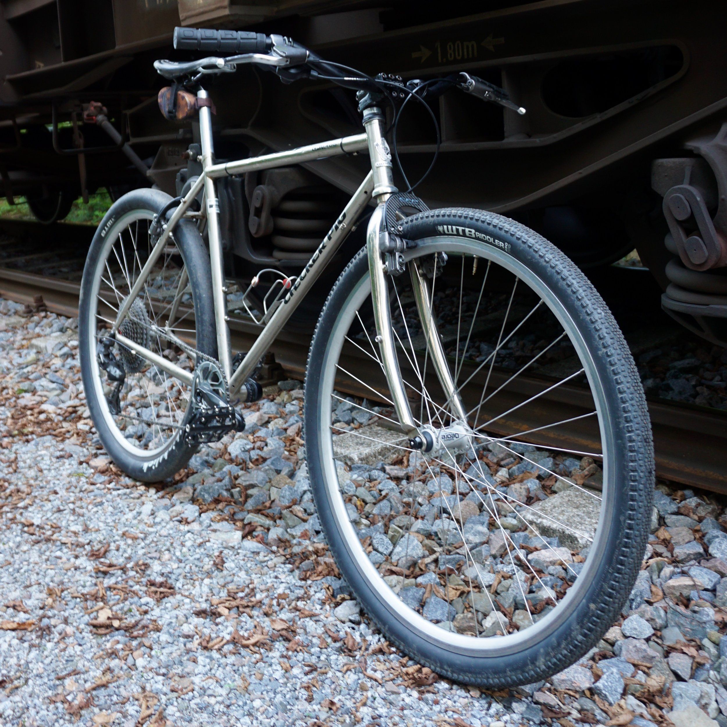

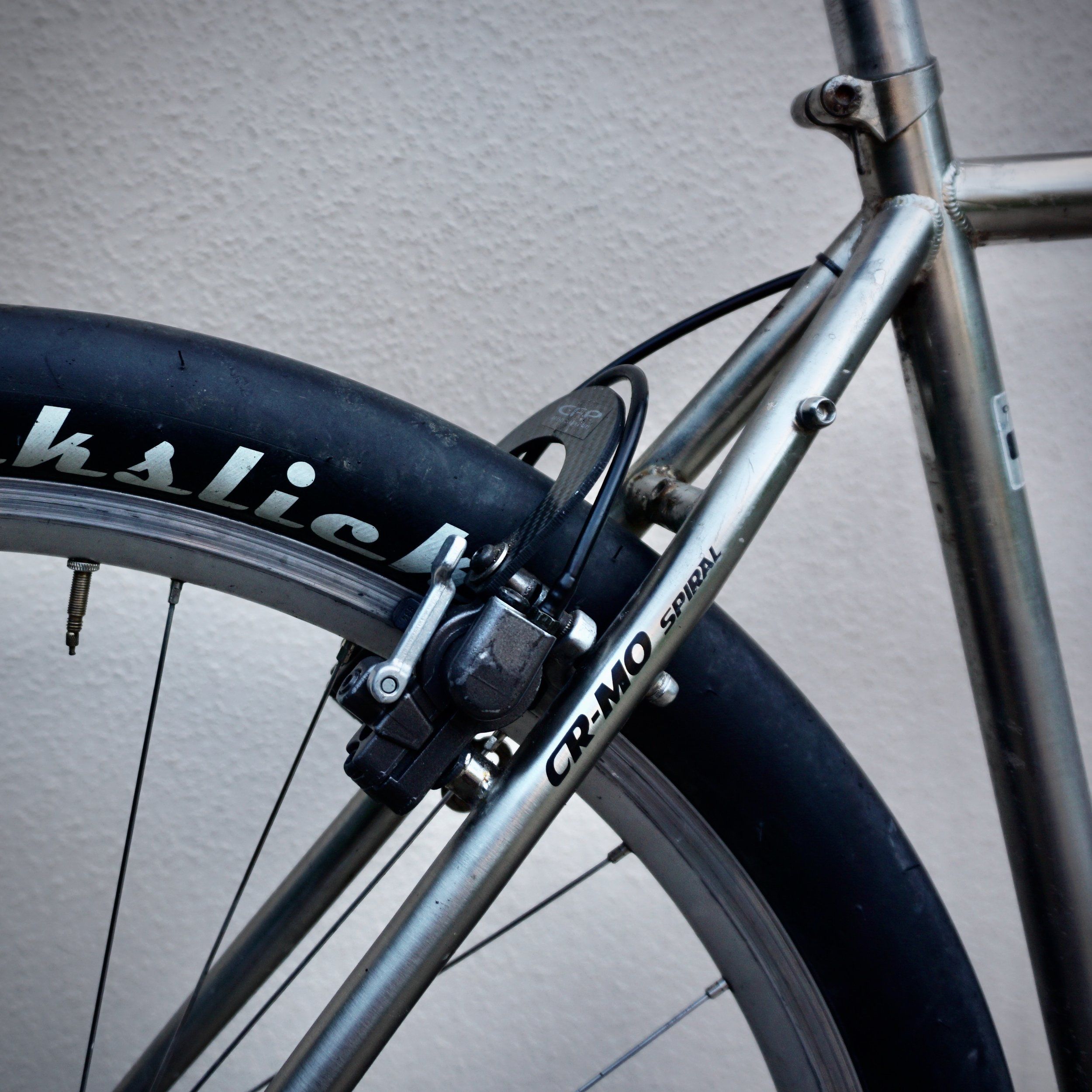

Jag satte på Magura HS22 bromsarna på Checker Pig:en, mycket pill för att få till det med relativt smala fälgar, men nu funkar de riktigt bra, riktigt bra bett och responsen är mycket bättre än med vajer. Funderar nu på att ta bort färgen från styret och polera det blankt...

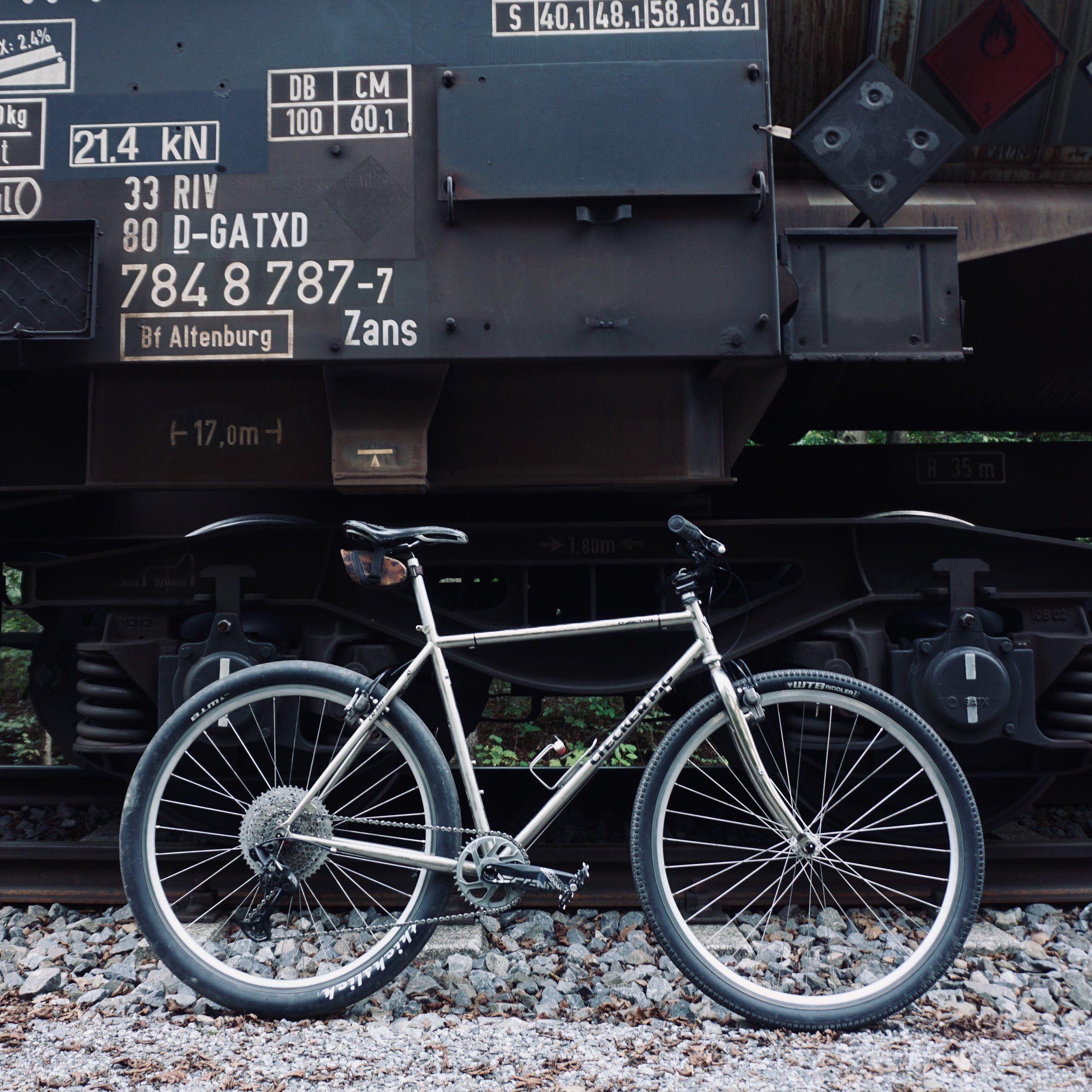

Att gå från Gravelkings SS till denna feta slick är ju en nedgradering...men allt för konsten, att se hur dessa 52 mm fetslick går in i ramen och bromsarna, det är bara för bra för att inte göra. Bilden togs igår i skymningen, det kommer bättre.

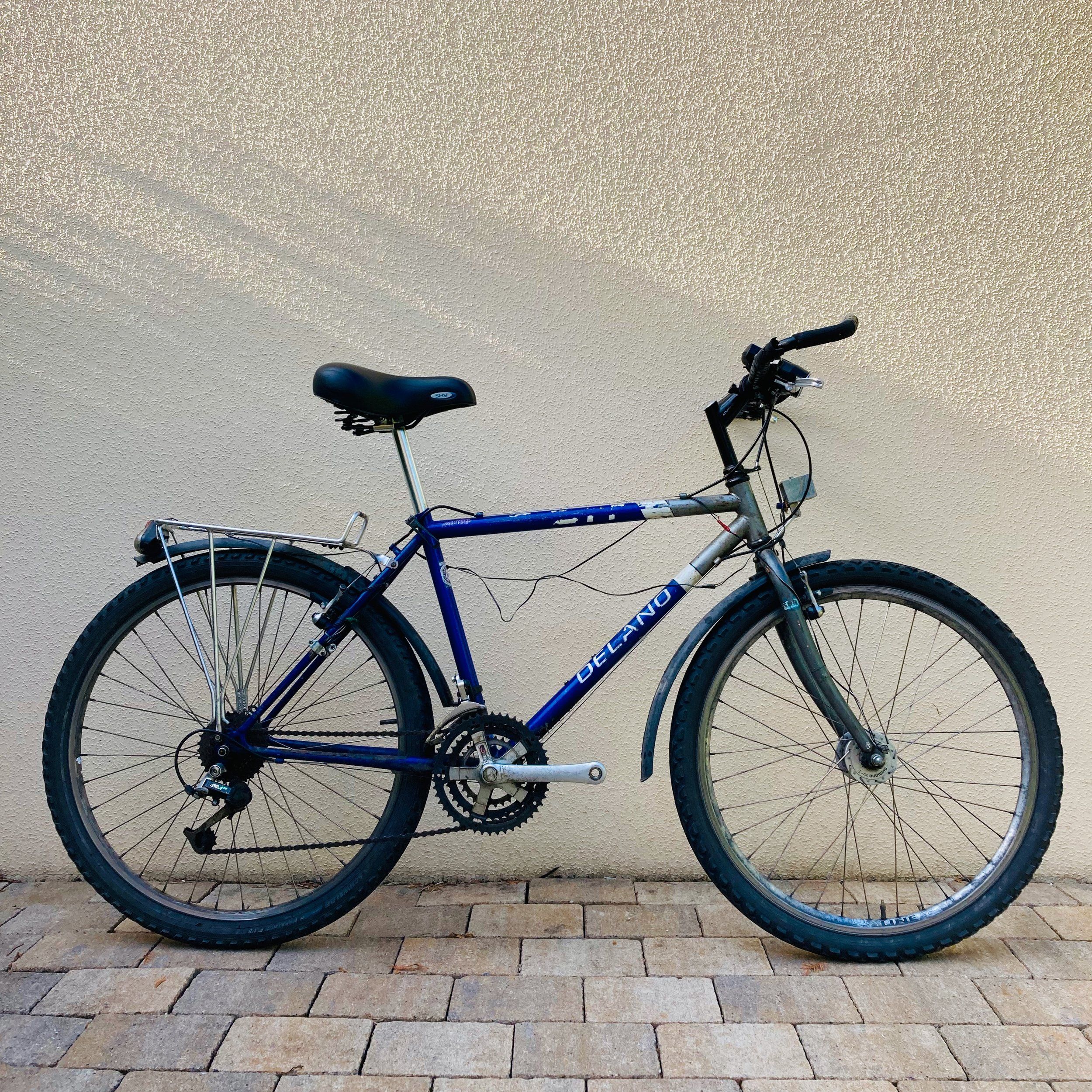

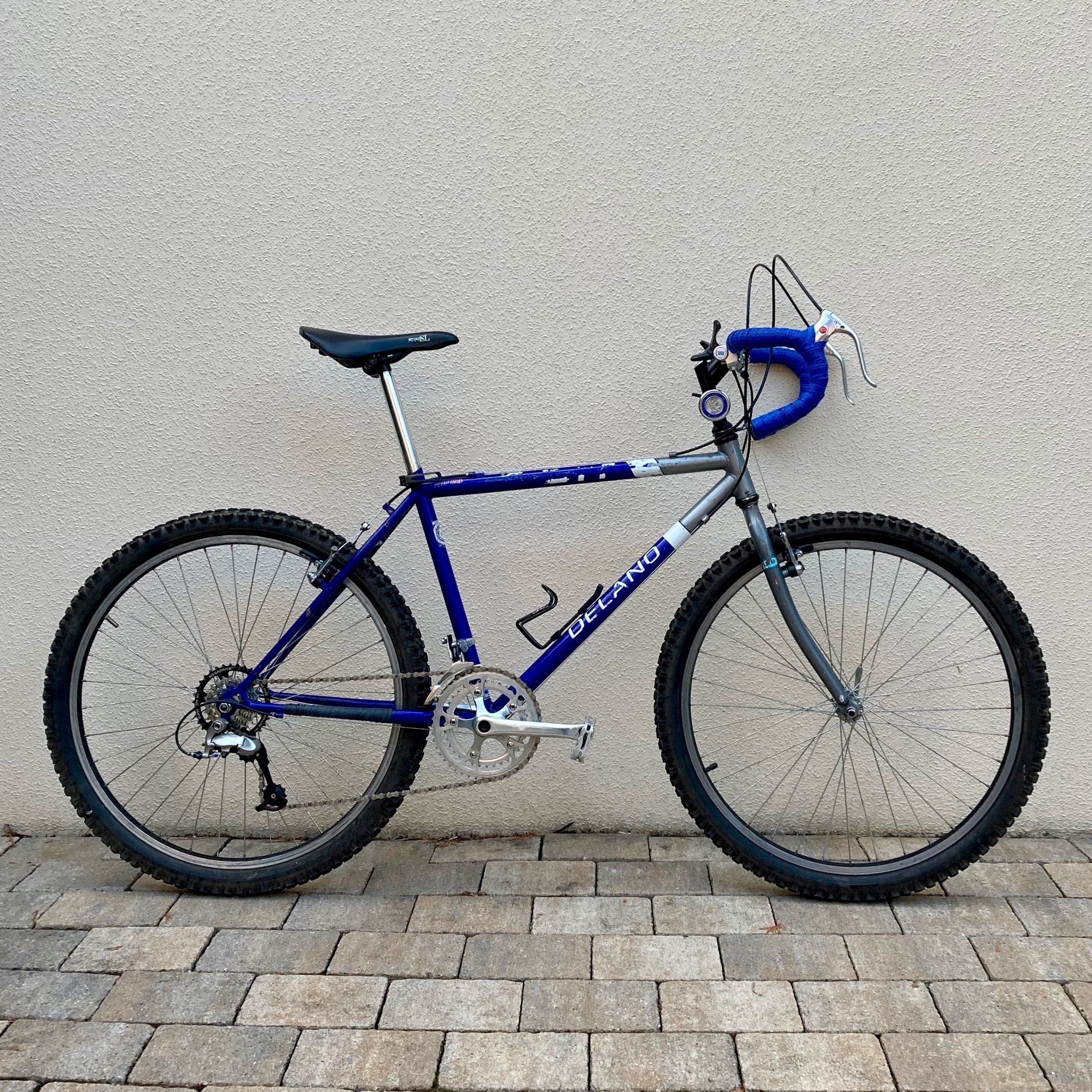

På nåt sätt ledde kafferasten på jobbet till att kollegans gamla härk hamnade hos mig för att fixas upp...POS parade, såg bara en suddig mobilkamerabild på den och antog att Scott skulle vara OK. Scott Delano måste väl då vara själva Bottom of the Barrel när det kommer till Scott -- det som inte var trasigt var Altus. Så jag gjorde det enda rätta och monstercrossade skiten ur den med något bättre komponenter för att tunna ut de egna förråden. Ett sant budgetbygge, men nu rullar den igen och jag hoppas innerligt inte kollegan frågar vart hans mosters enorma gelsadel tagit vägen...

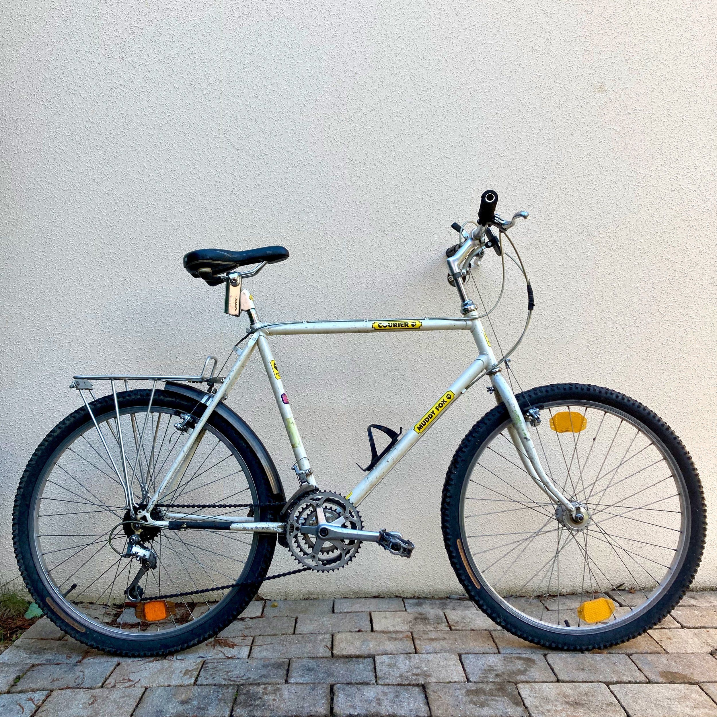

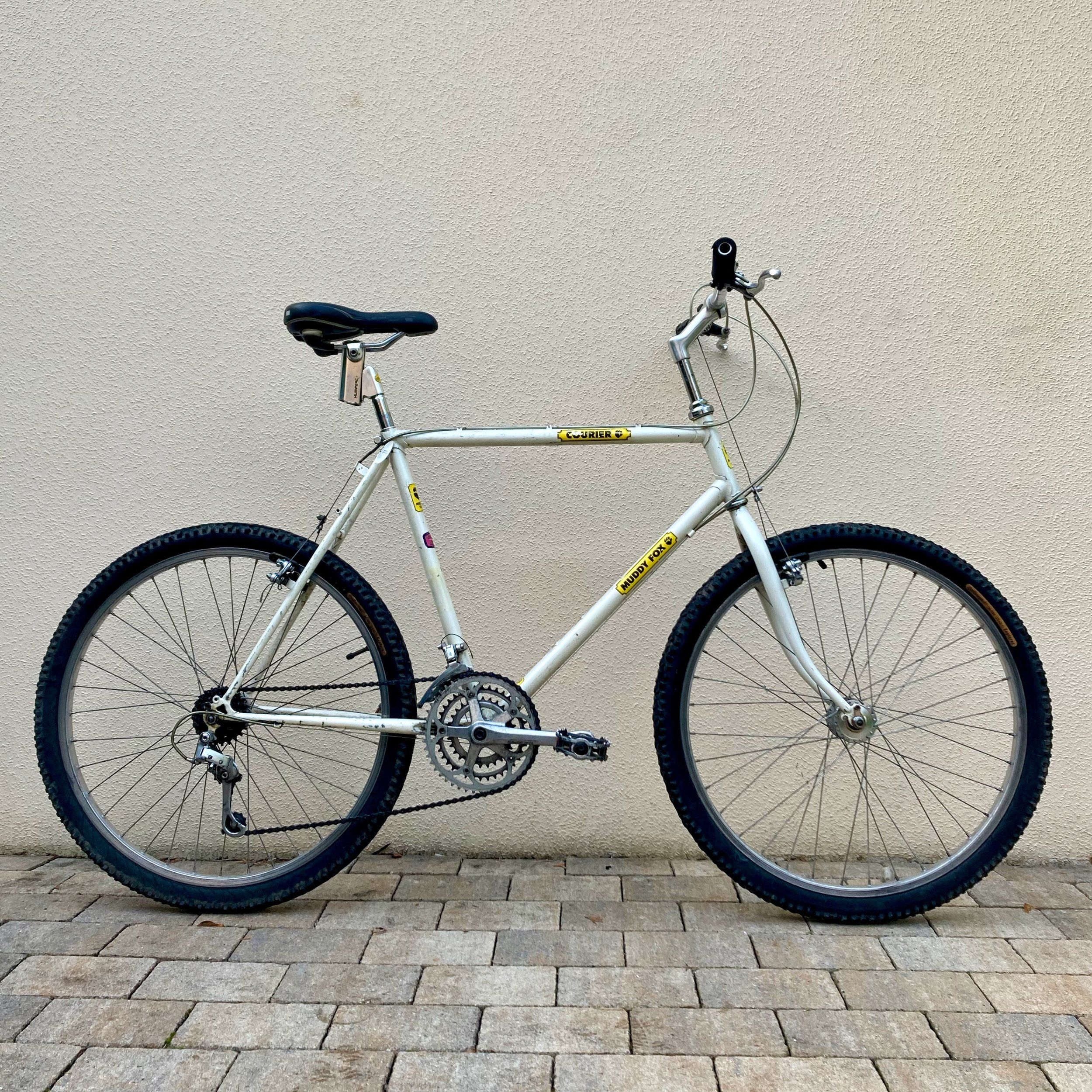

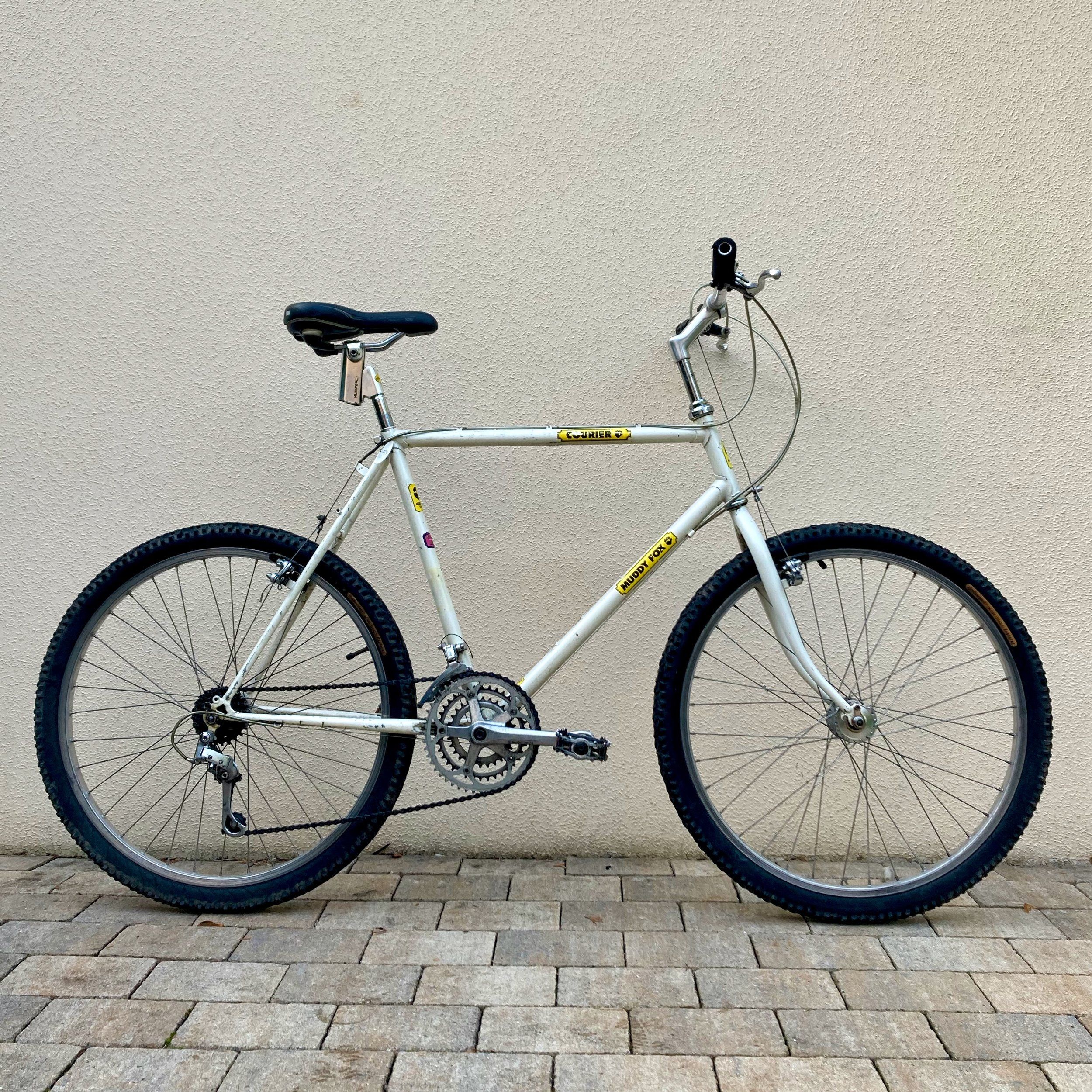

Muddy Fox Courier från 1987, plockade upp den idag och kommer att börja renovera den så smått, men först ska jag bli klar med Miyatan...

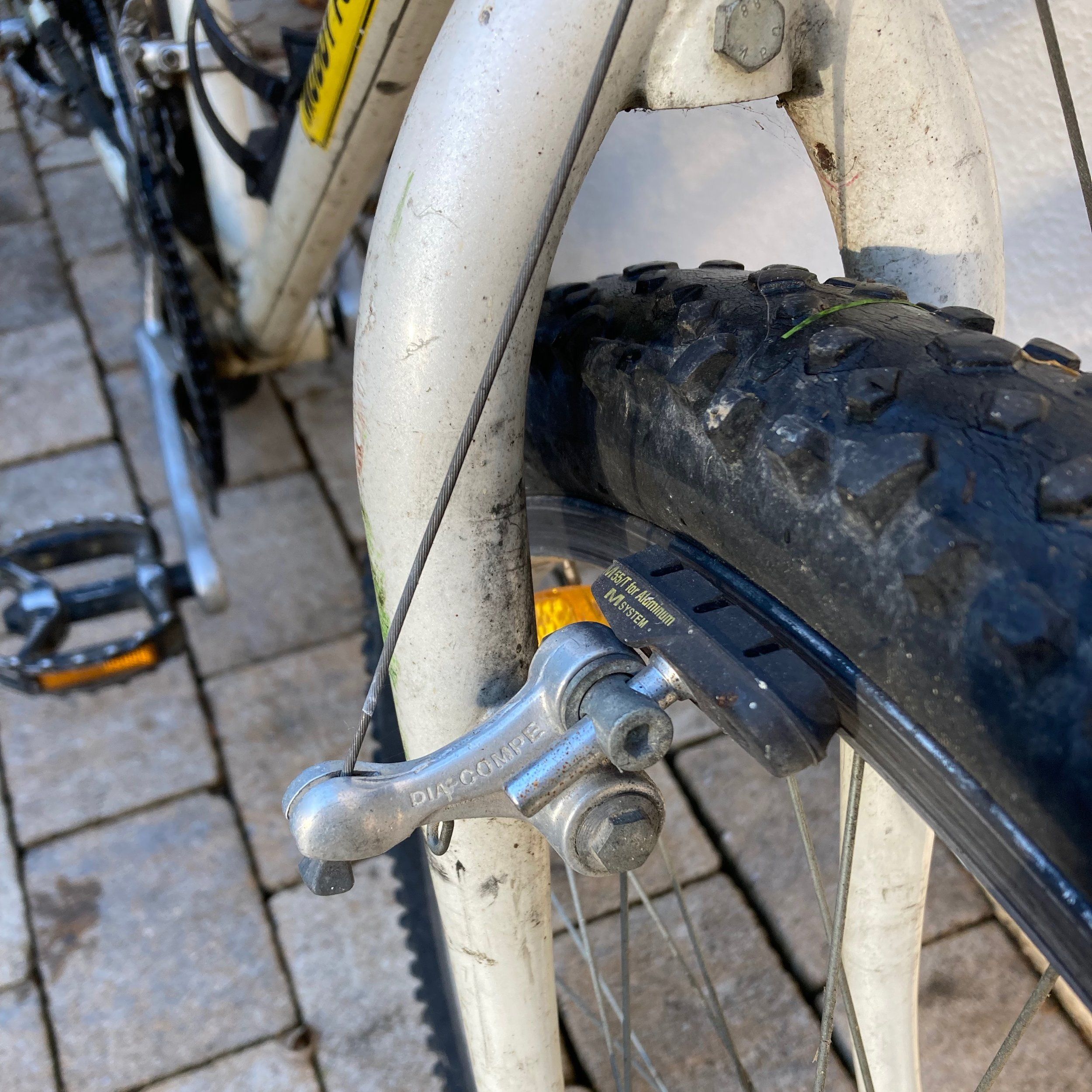

    1,022.1 KB · Besök: 99

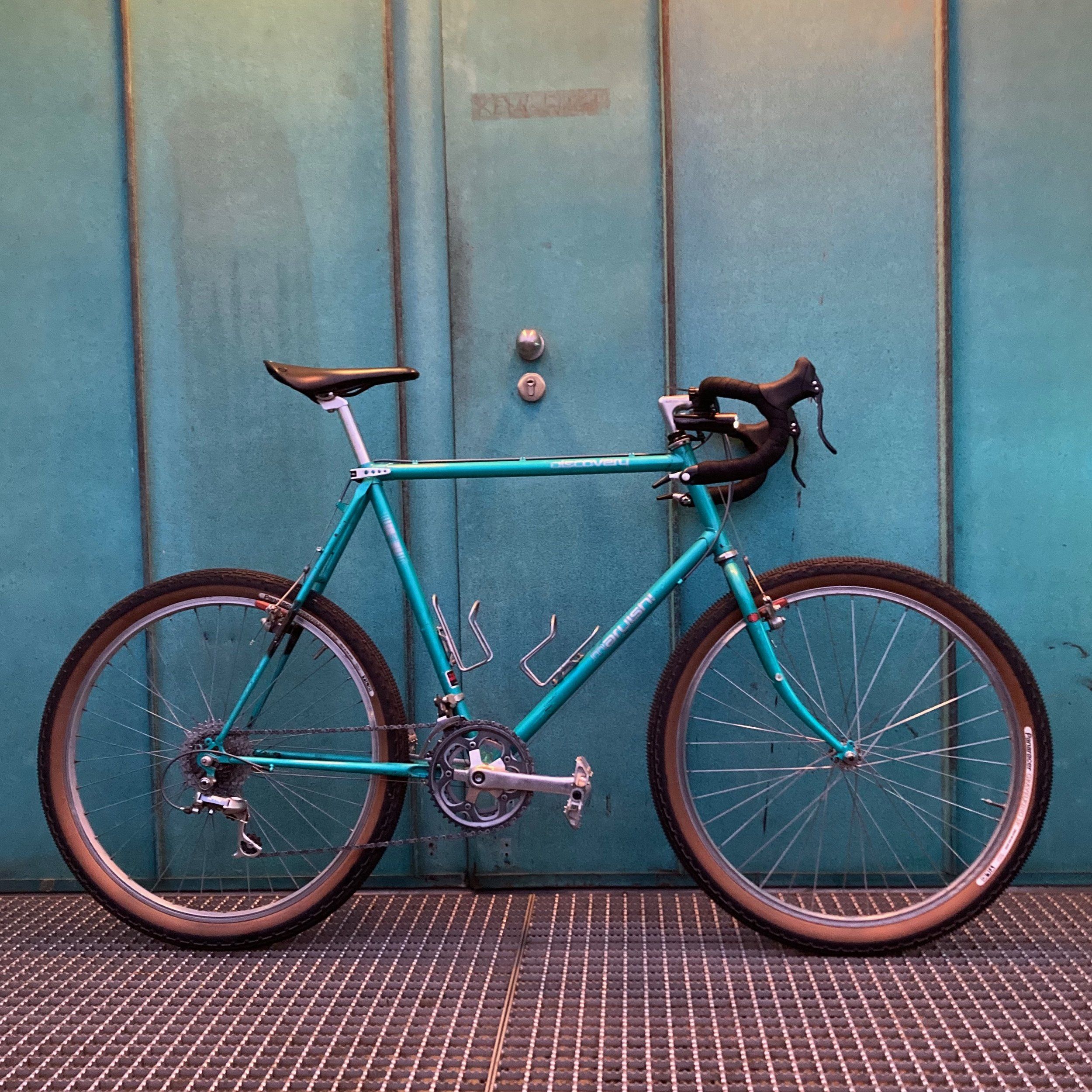

Balla cyklar du bygger! Har helt missat!
Den där Maruishin (?) är ju to die for!?
Jag har köpt ett Nitto B135 till den, samt en grå bomullslinda, men fortfarande har det inte blivit att ta itu med det, tar alltid emot att riva ner en cockpit. Jag funderar på att köra andra bromshantag (typ Dia Compe) med extern kabeldragning.

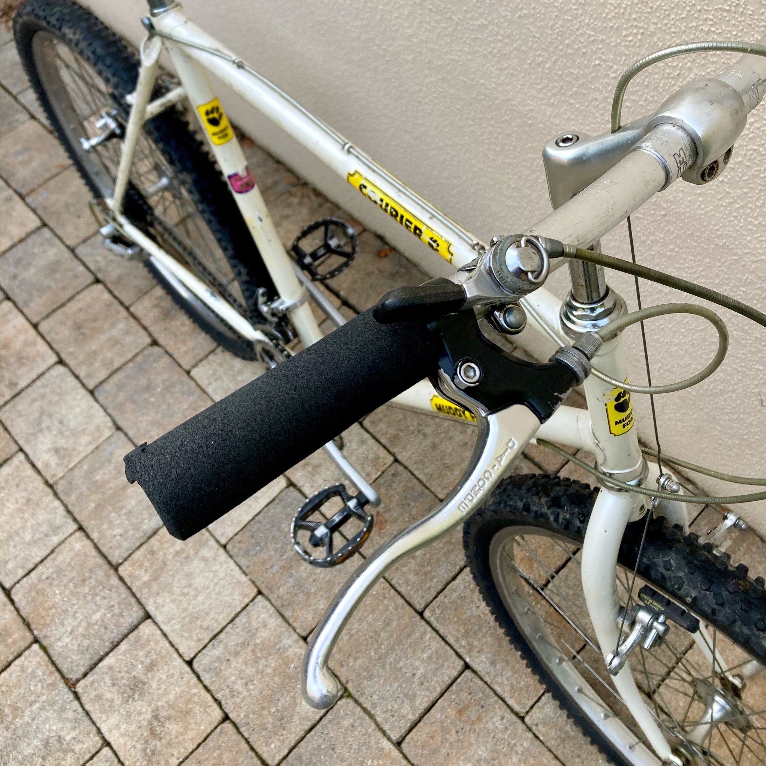

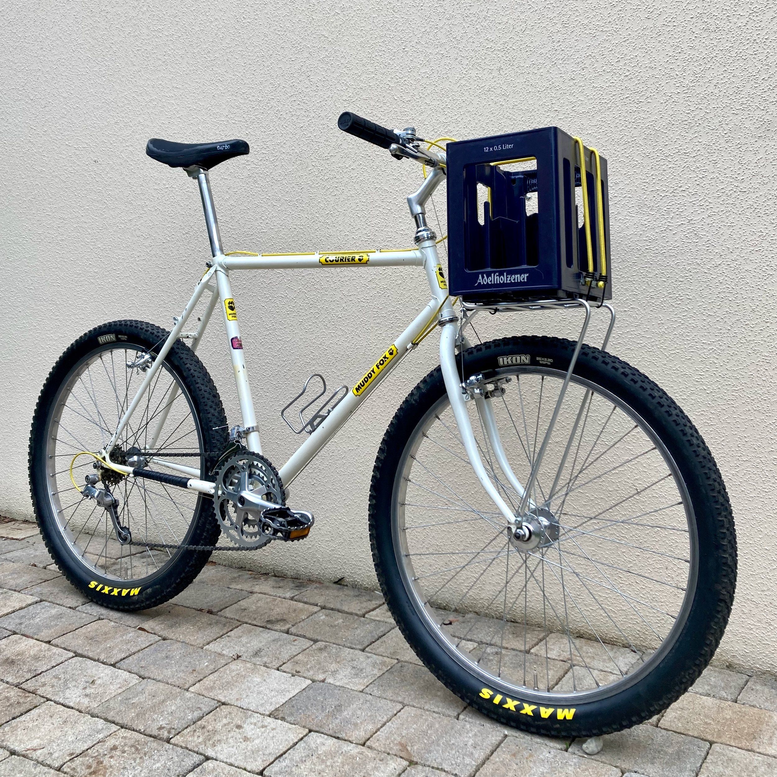

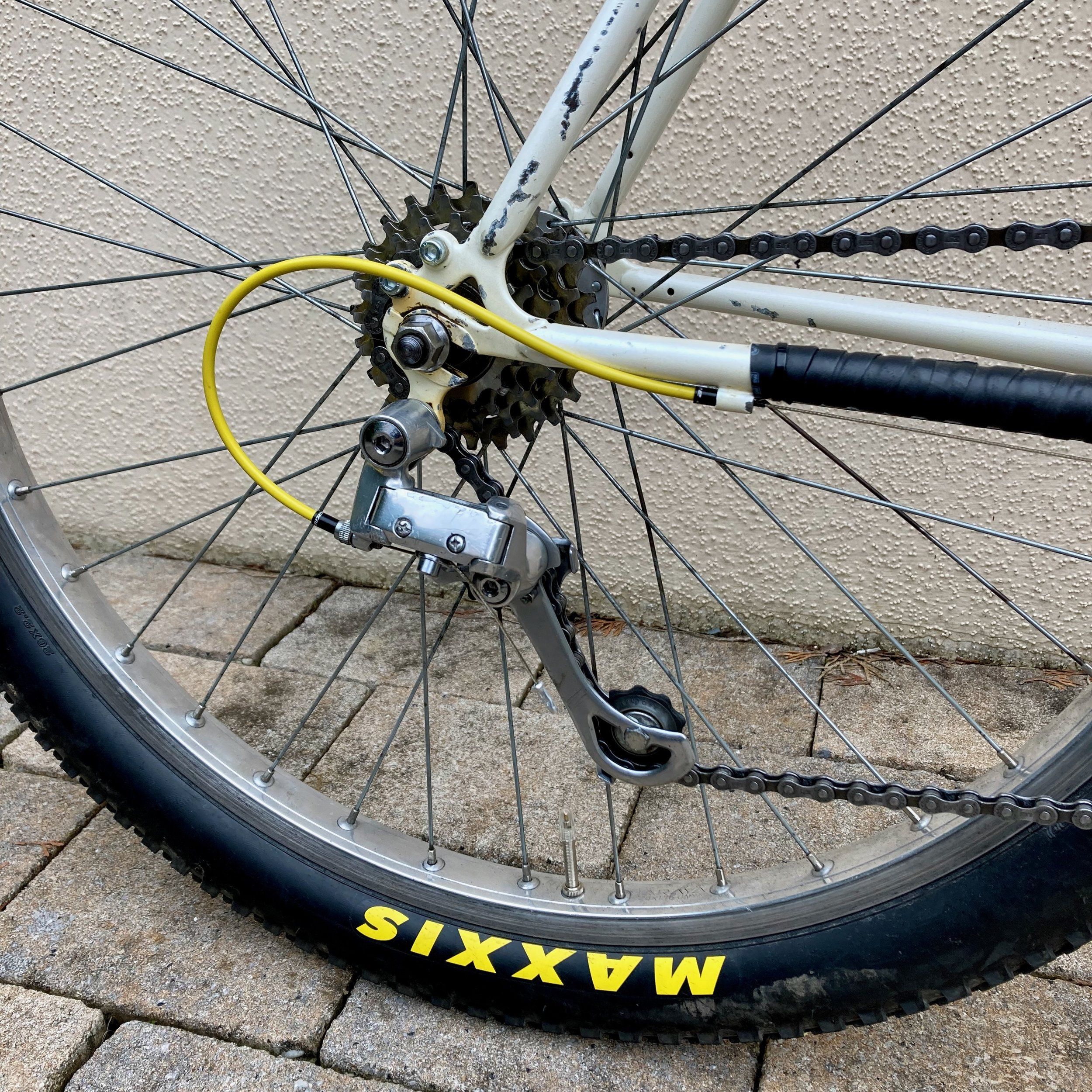

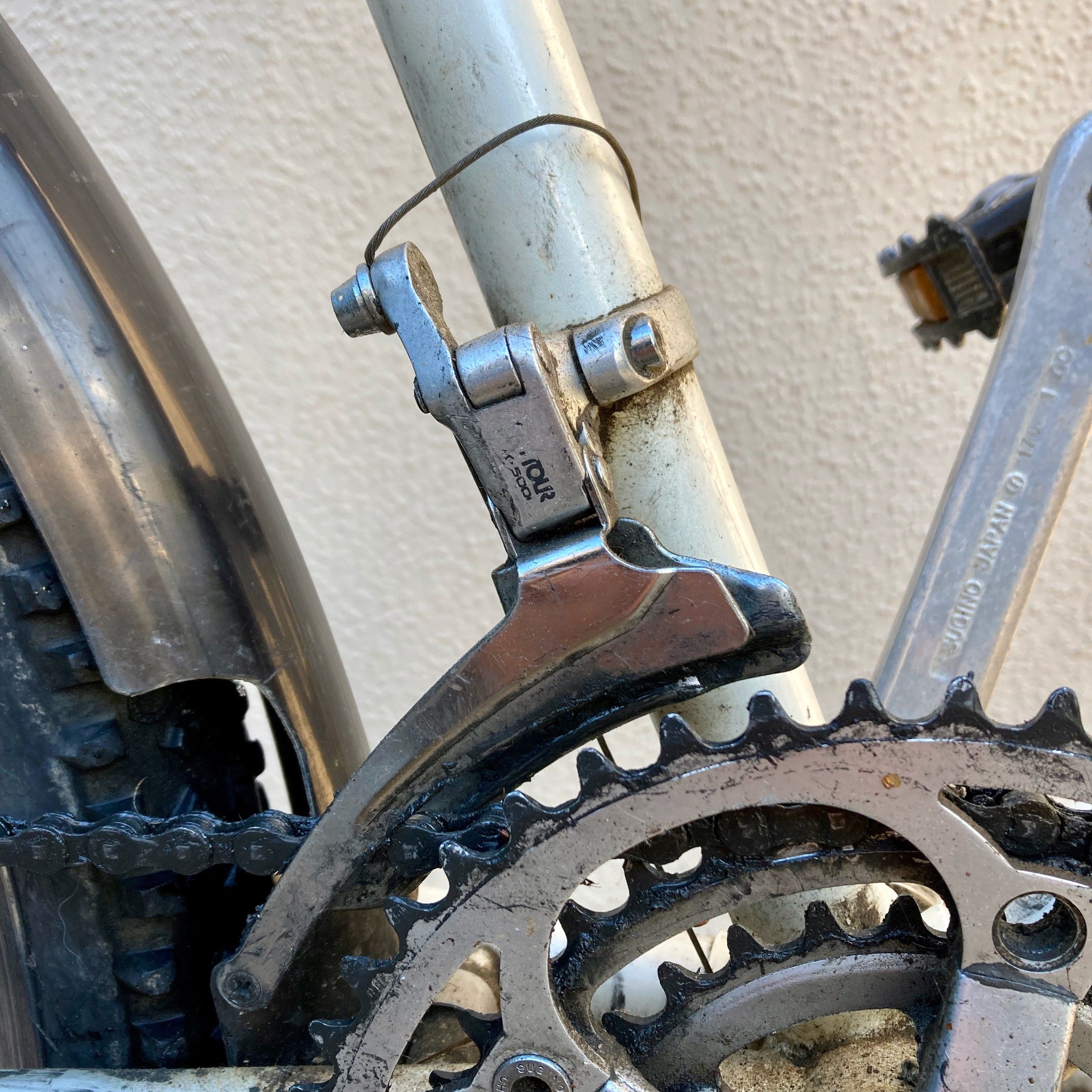

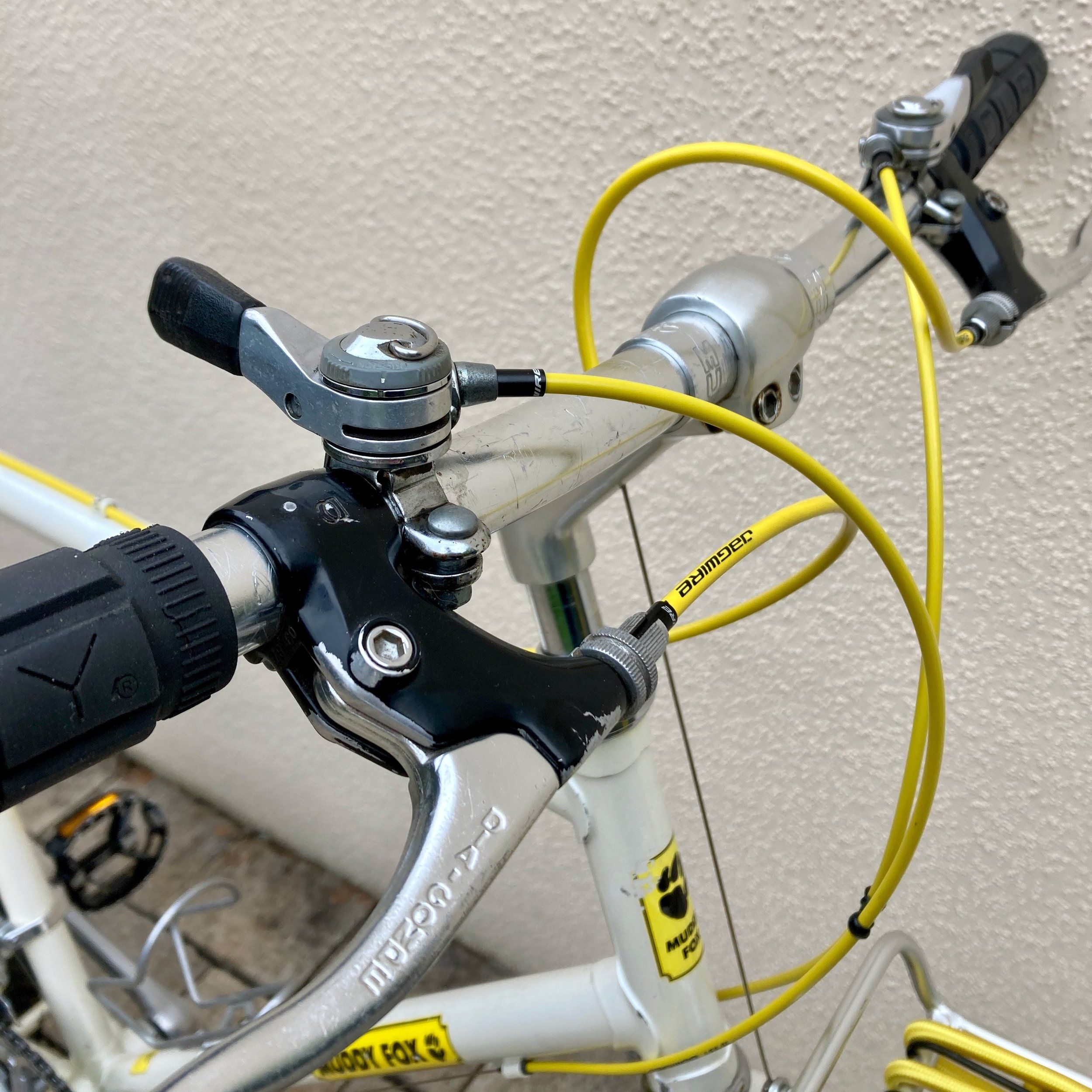

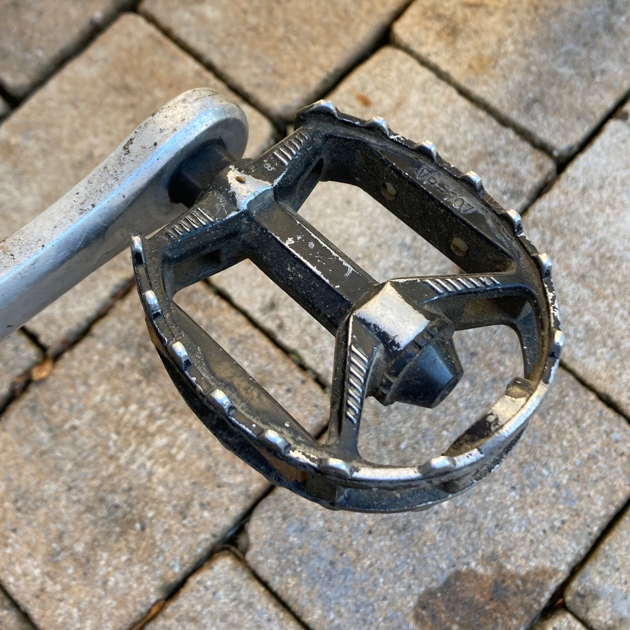

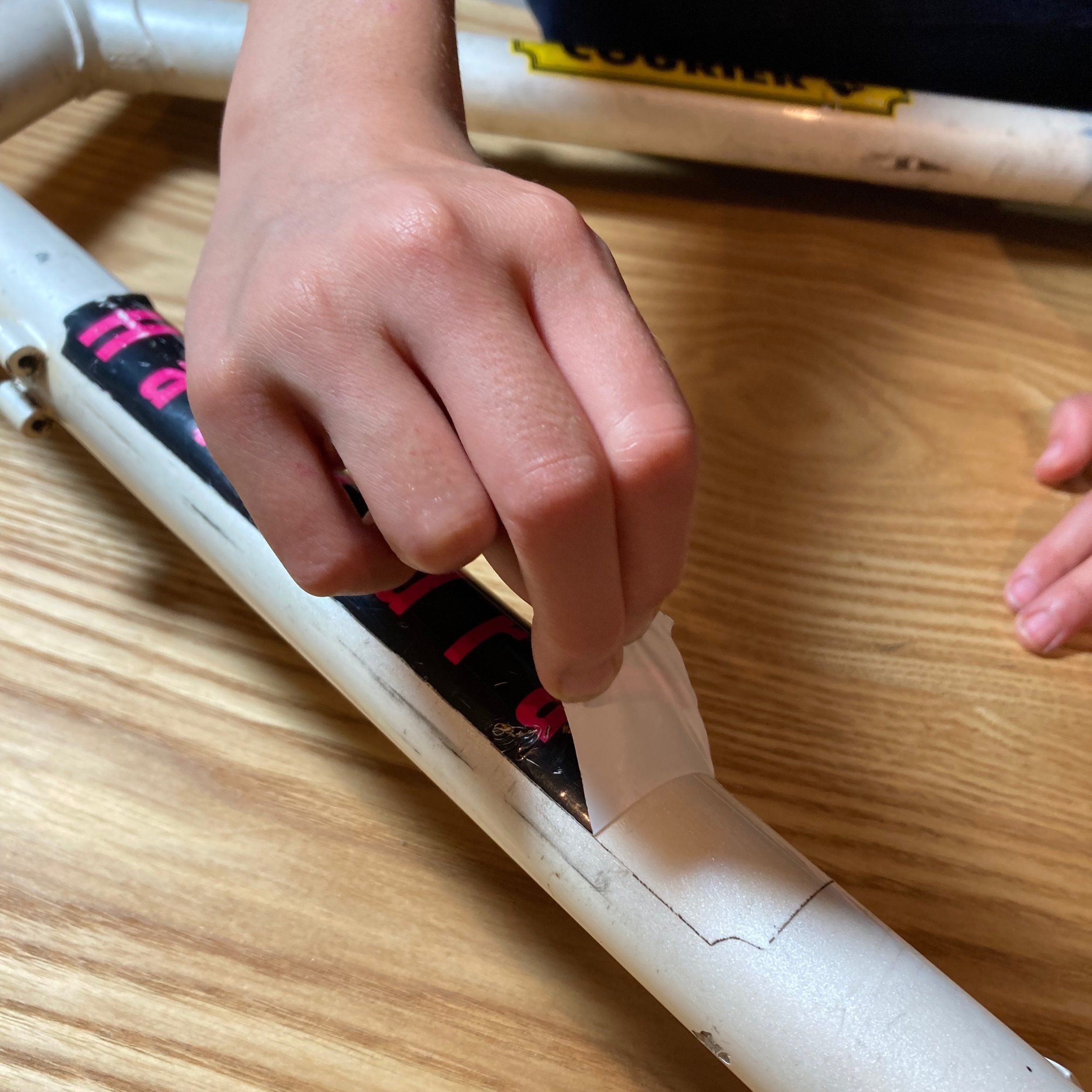

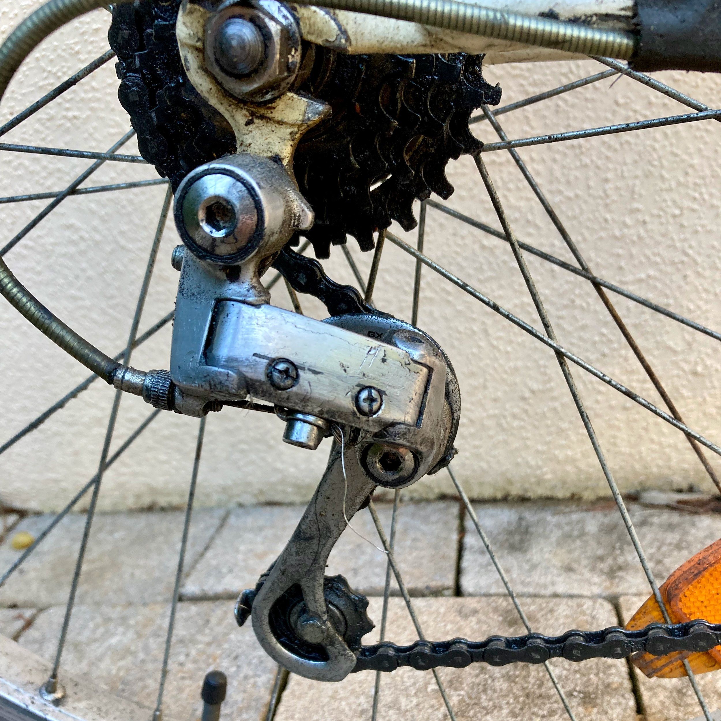

En liten uppdatering om hur Projekt "Muddy Fox Courier" fortskrider:
Jag har rivit ner allting och påbörjat arbetet med att få den körbar, målet är inte att det ska bli perfekt, patinan får gärna synas, men jag vill att allt ska funka så bra som möjligt och dessutom med så mycket originaldelar som möjligt. Många komponenter bär Muddy Fox branding och därför är det extra svårt att göra sig av med dem.
Nu är följande gjort:

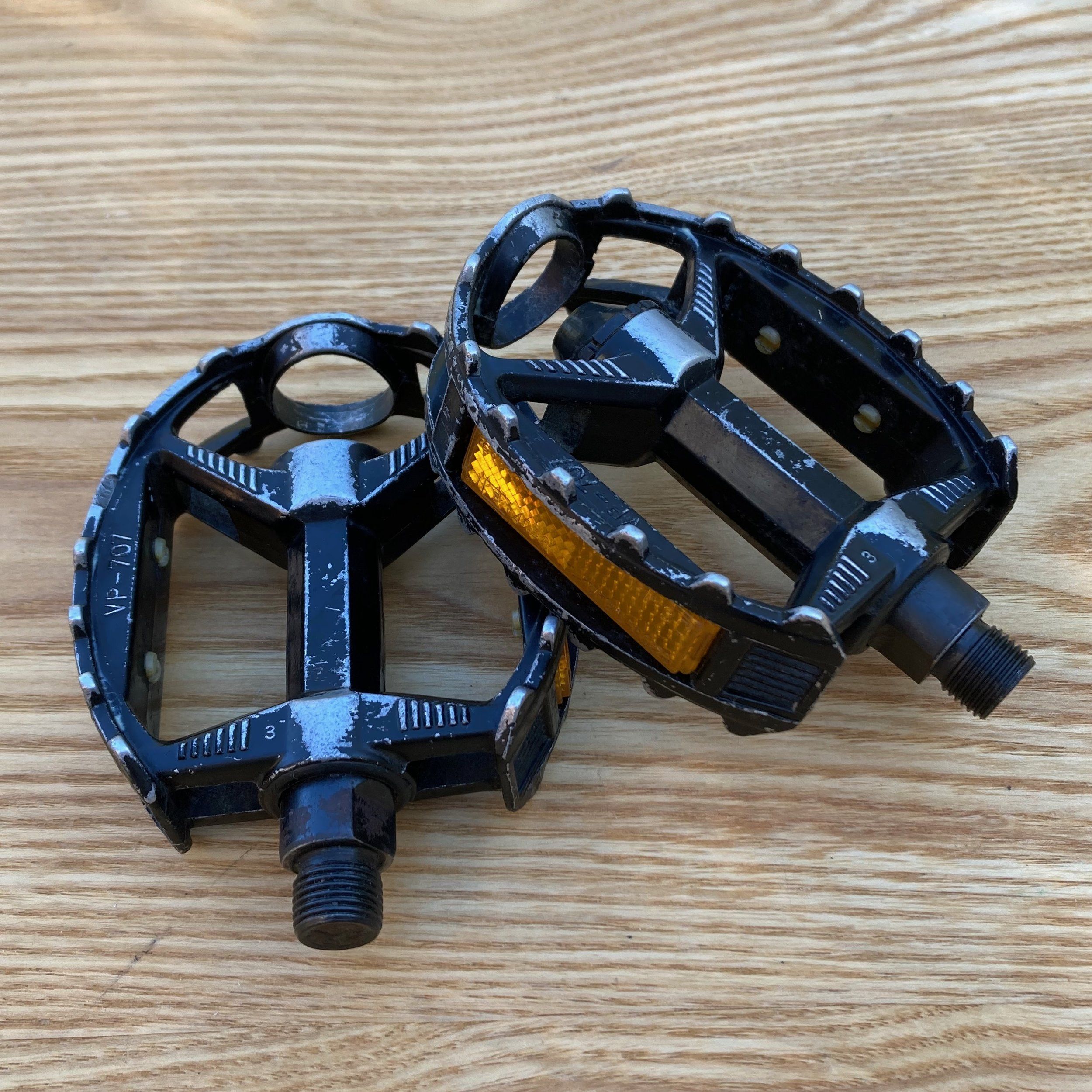

  • Pedaler: kullager rengjorde och infettade (VP-707).
  • Rostskydd i ramen (ser fin ut).

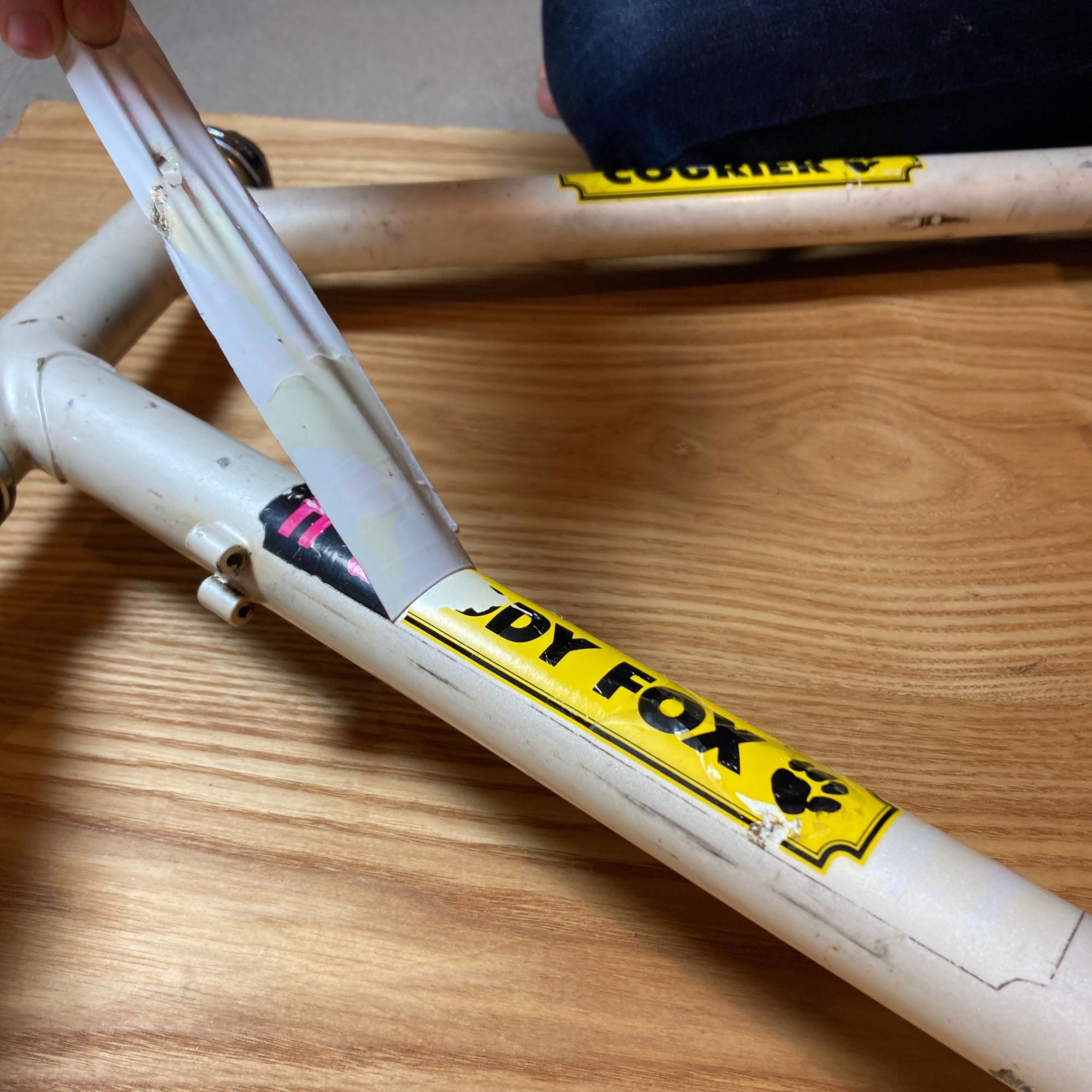

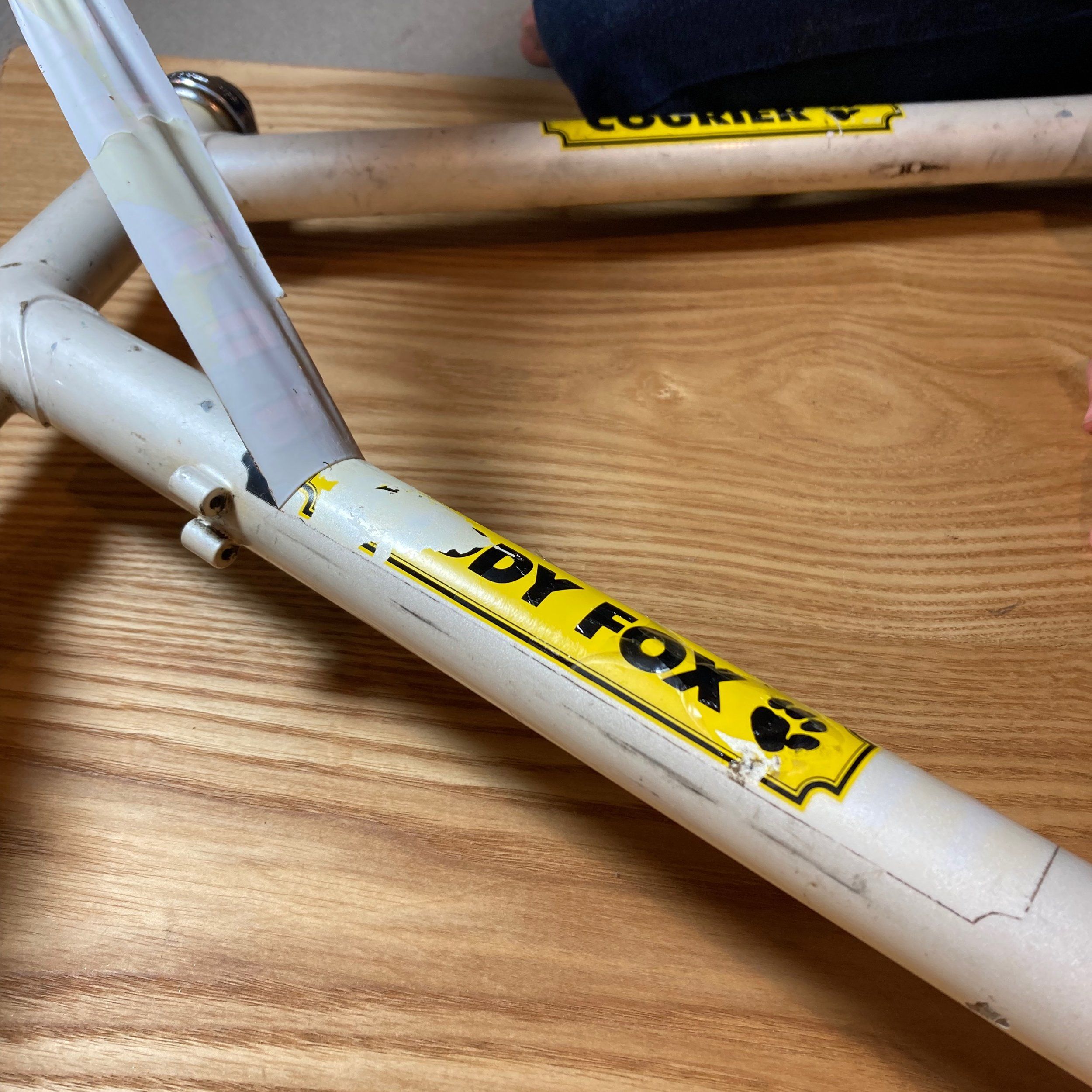

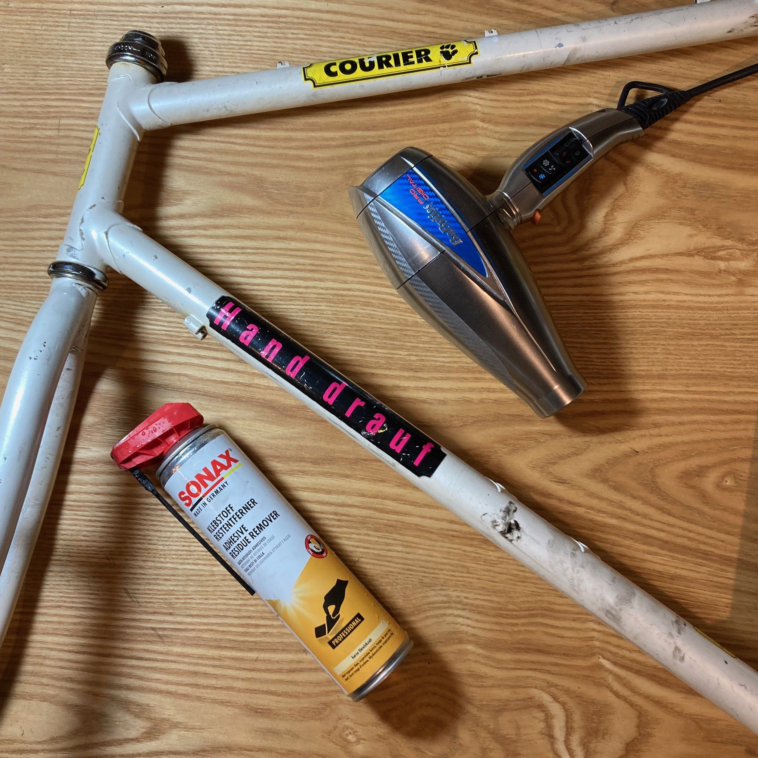

  • Klistermärke för tobaksreklam från början av 80-talet borttagen (Muddy Fox loggan under är dålig, förmodligen därför klibban satts dit).

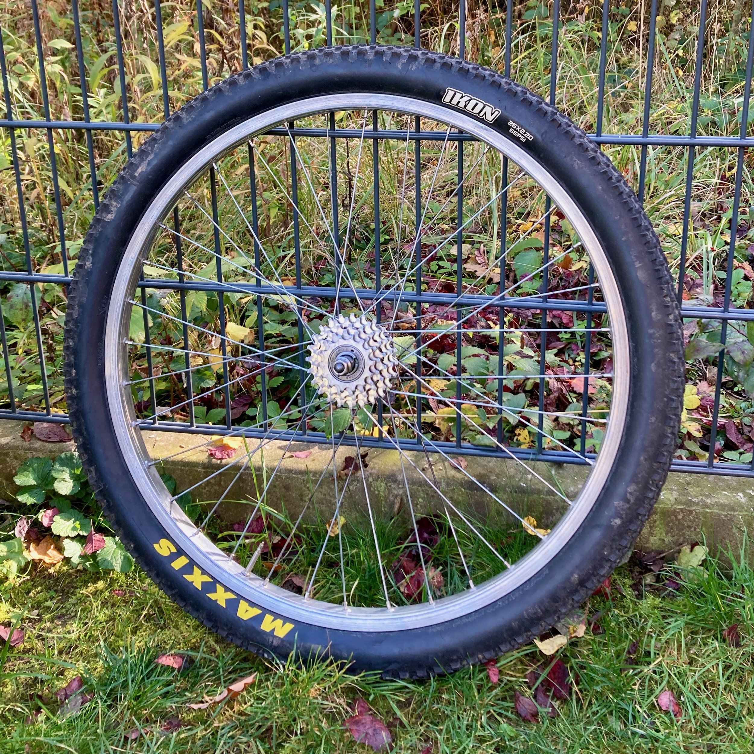

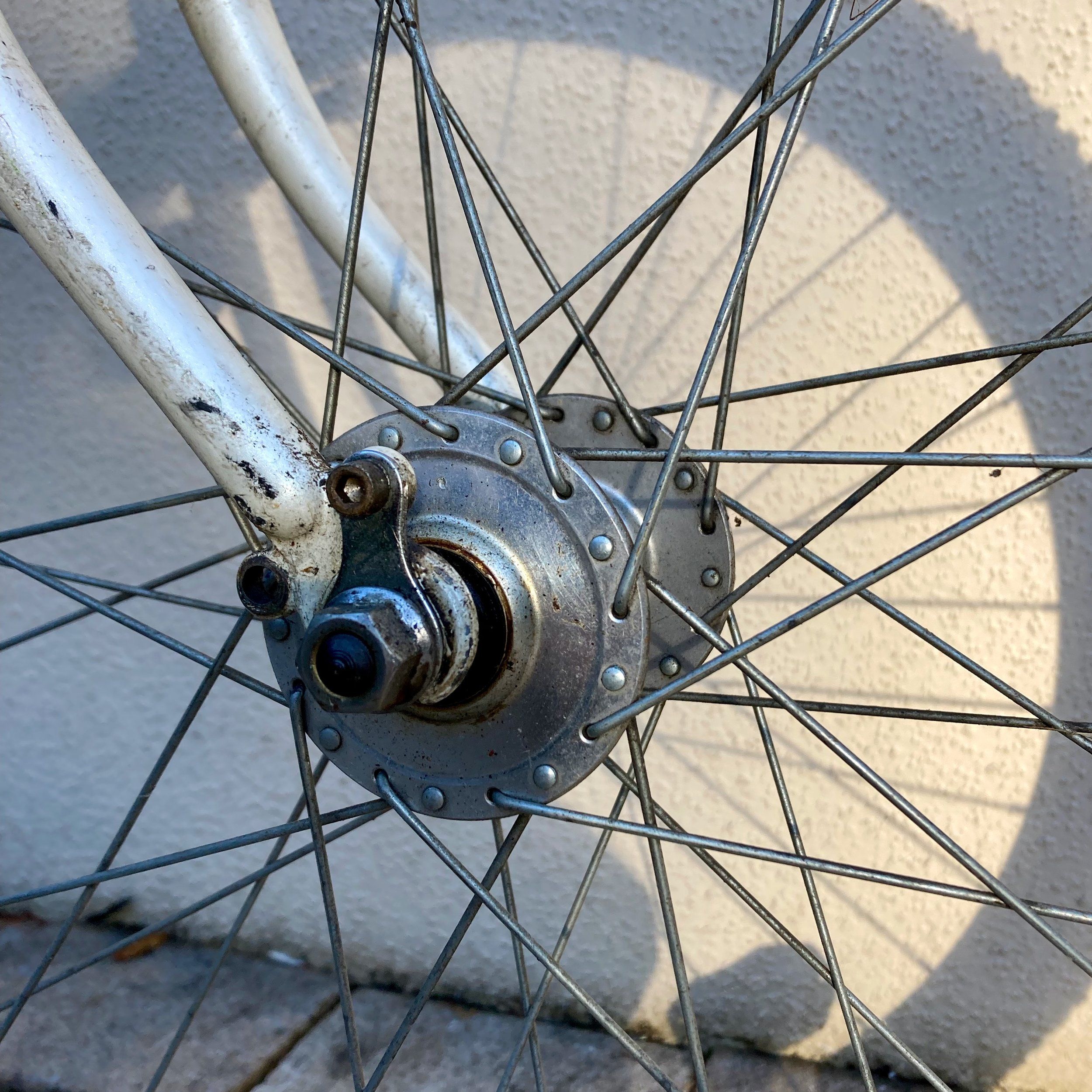

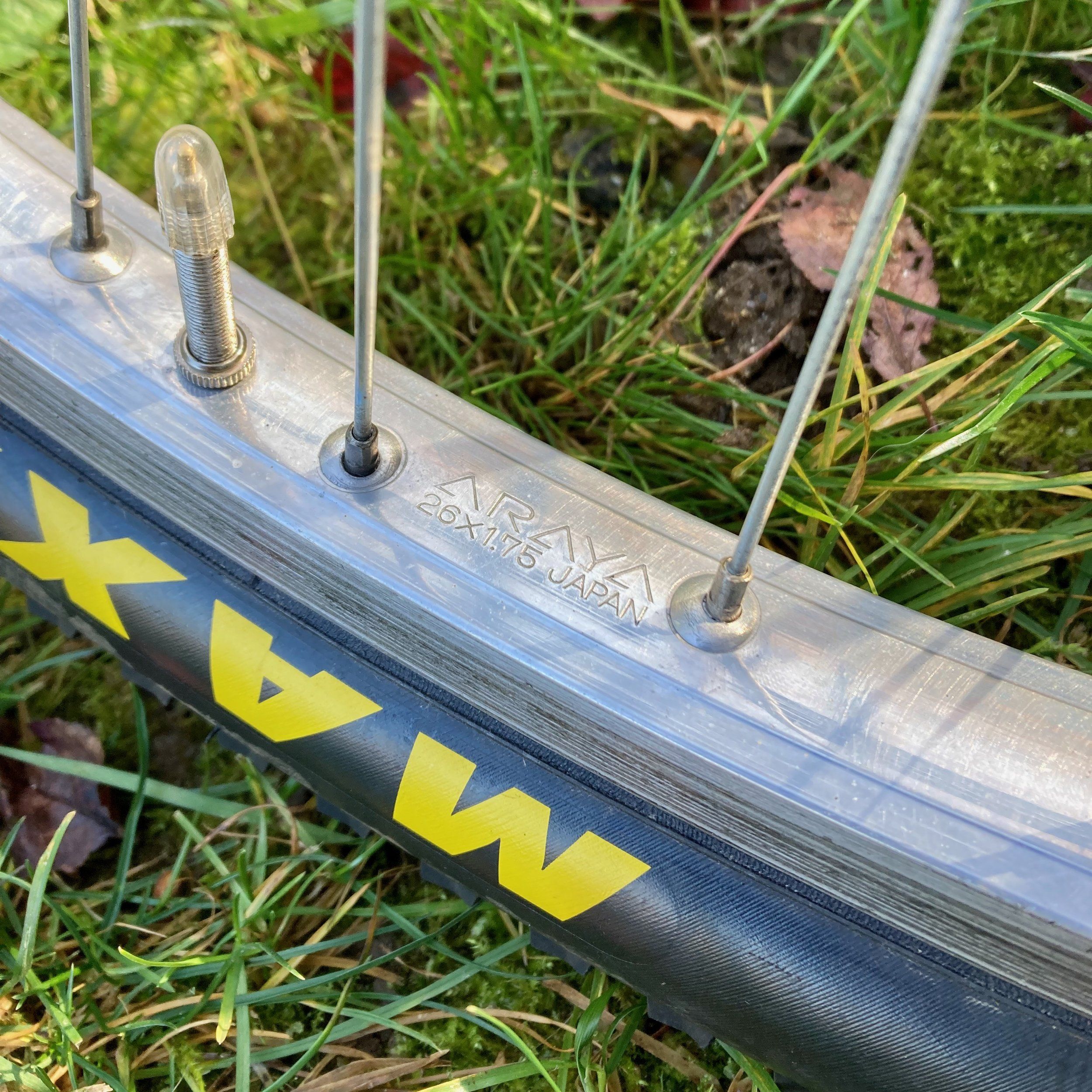

  • Hjul: nav rengjorda och infettade, ser bra ut. Sansin nav, Araya fälgar (breda med 1.75 tum).

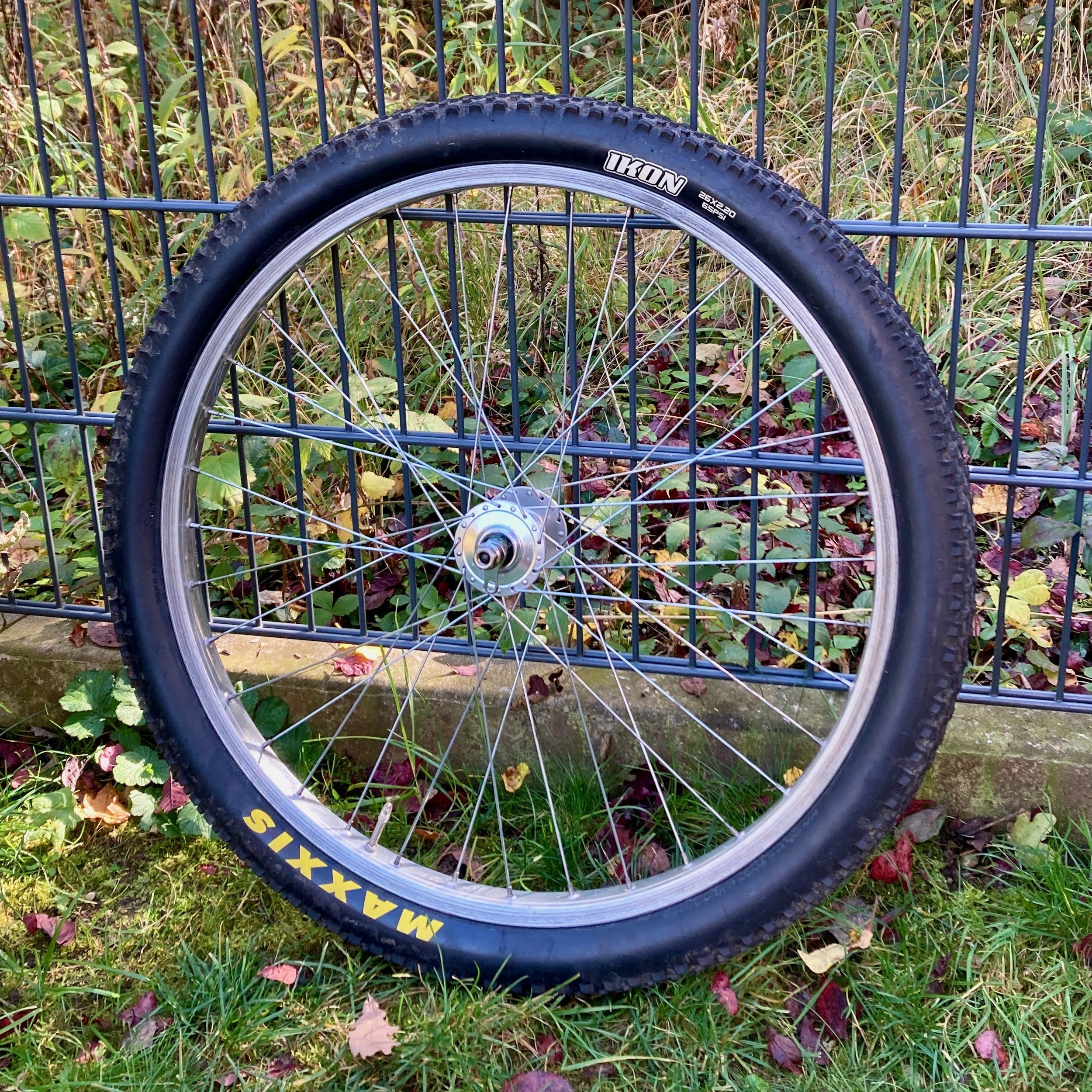

  • Däck: Maxxis Ikon, tror 2.2 tum blir ungefär max vad som går in bak, såg nån som hade 2.4 tums slicks.

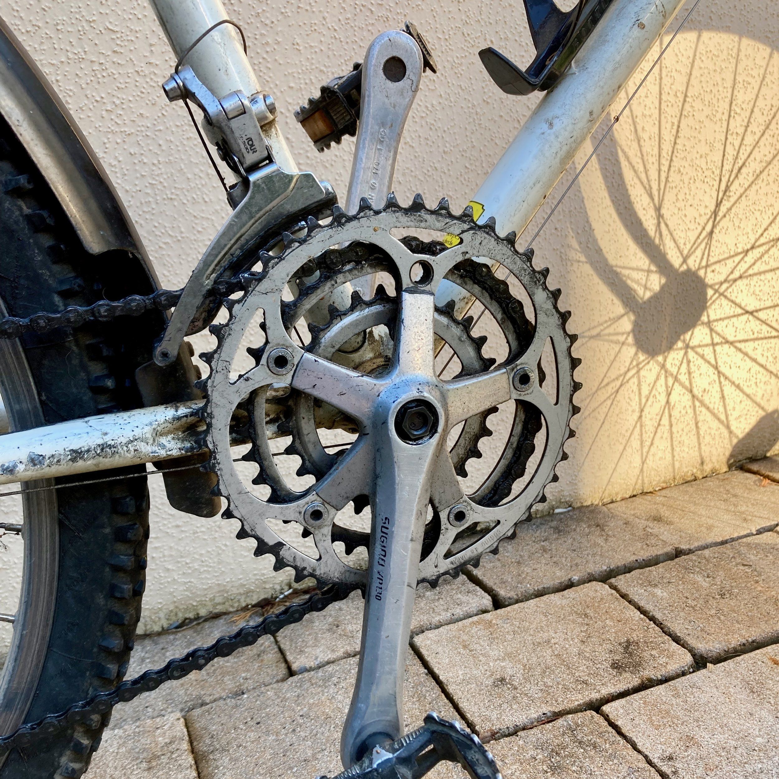

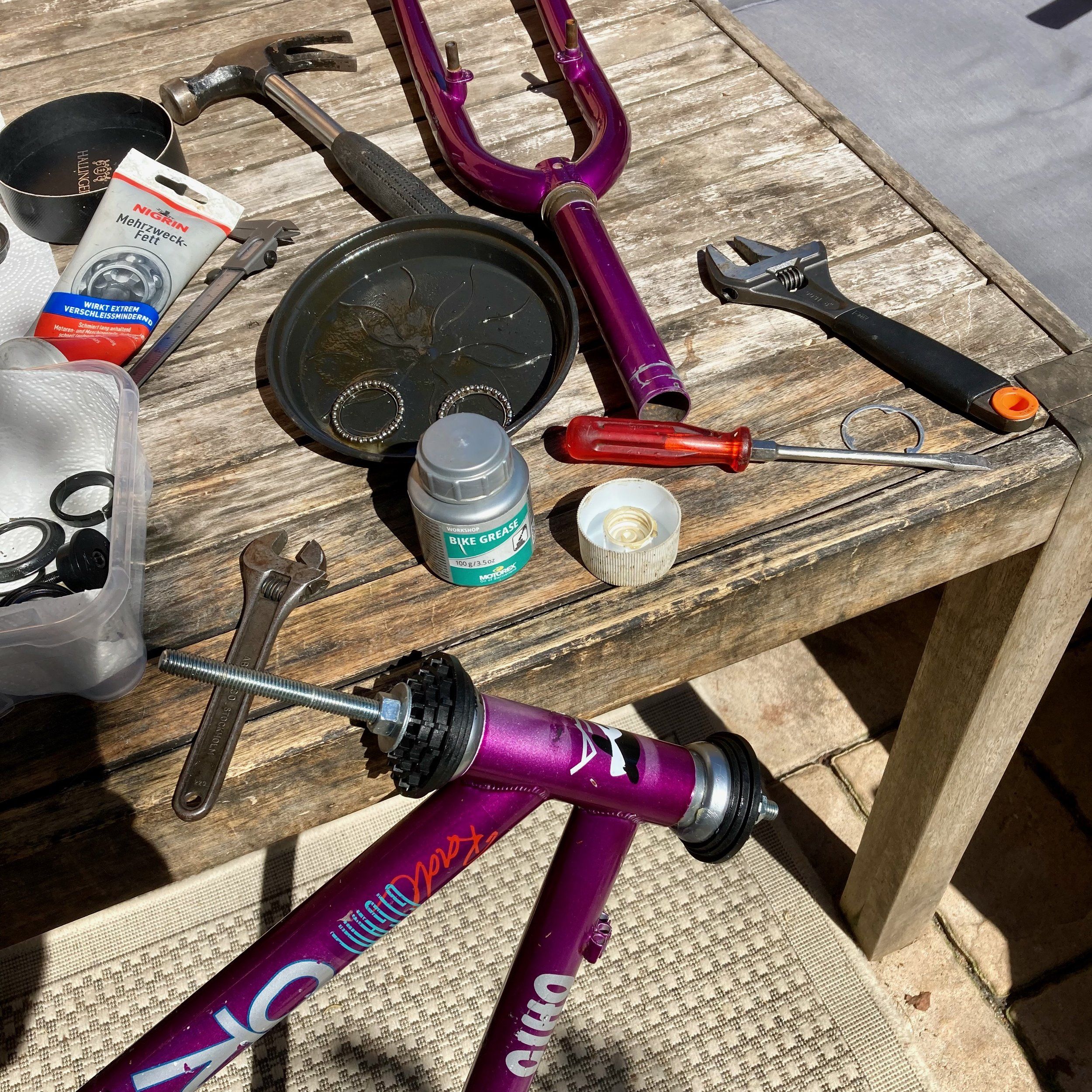

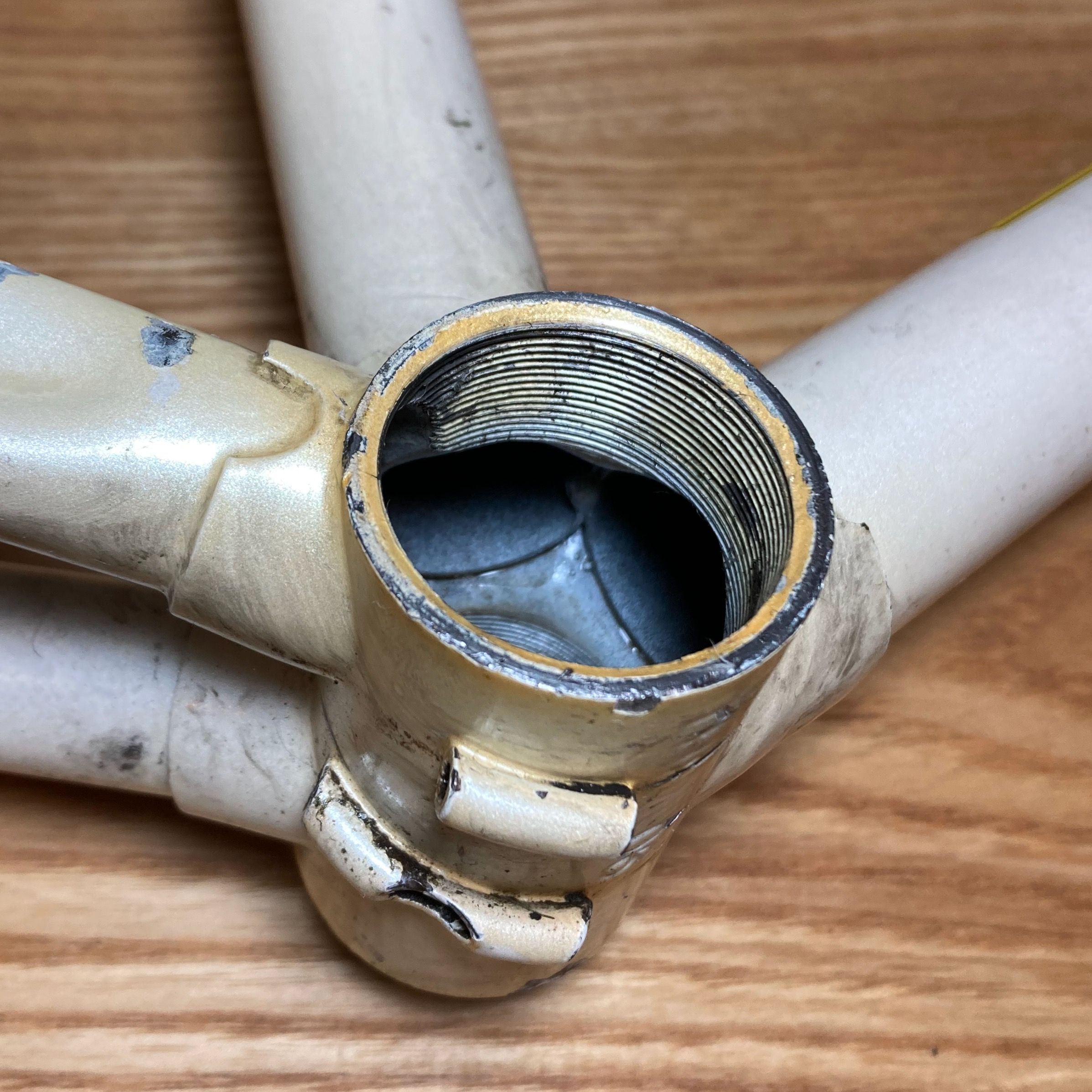

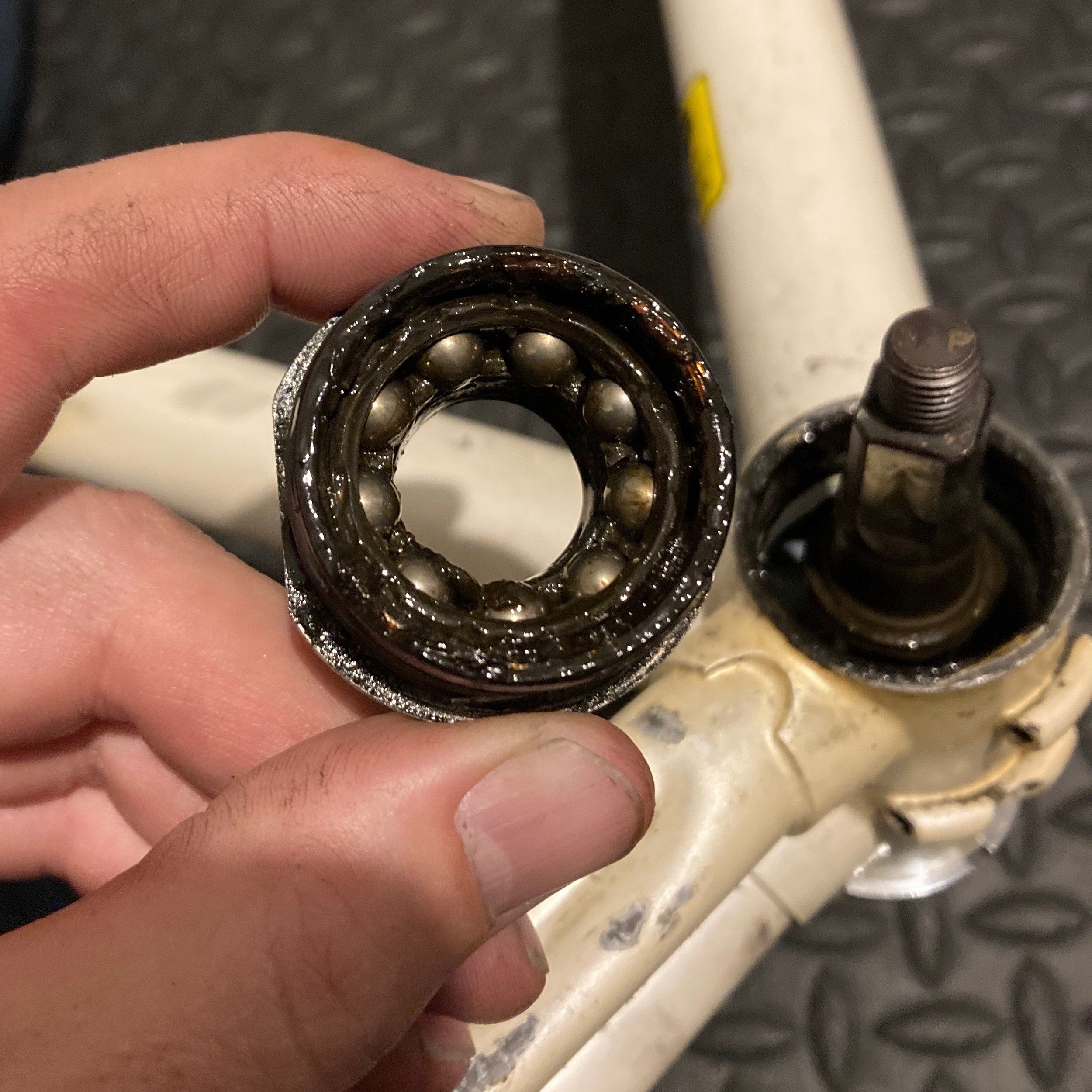

  • Vevlager rengjort: det har en asymmetrisk axel, gängorna i ramen ser bra ut.

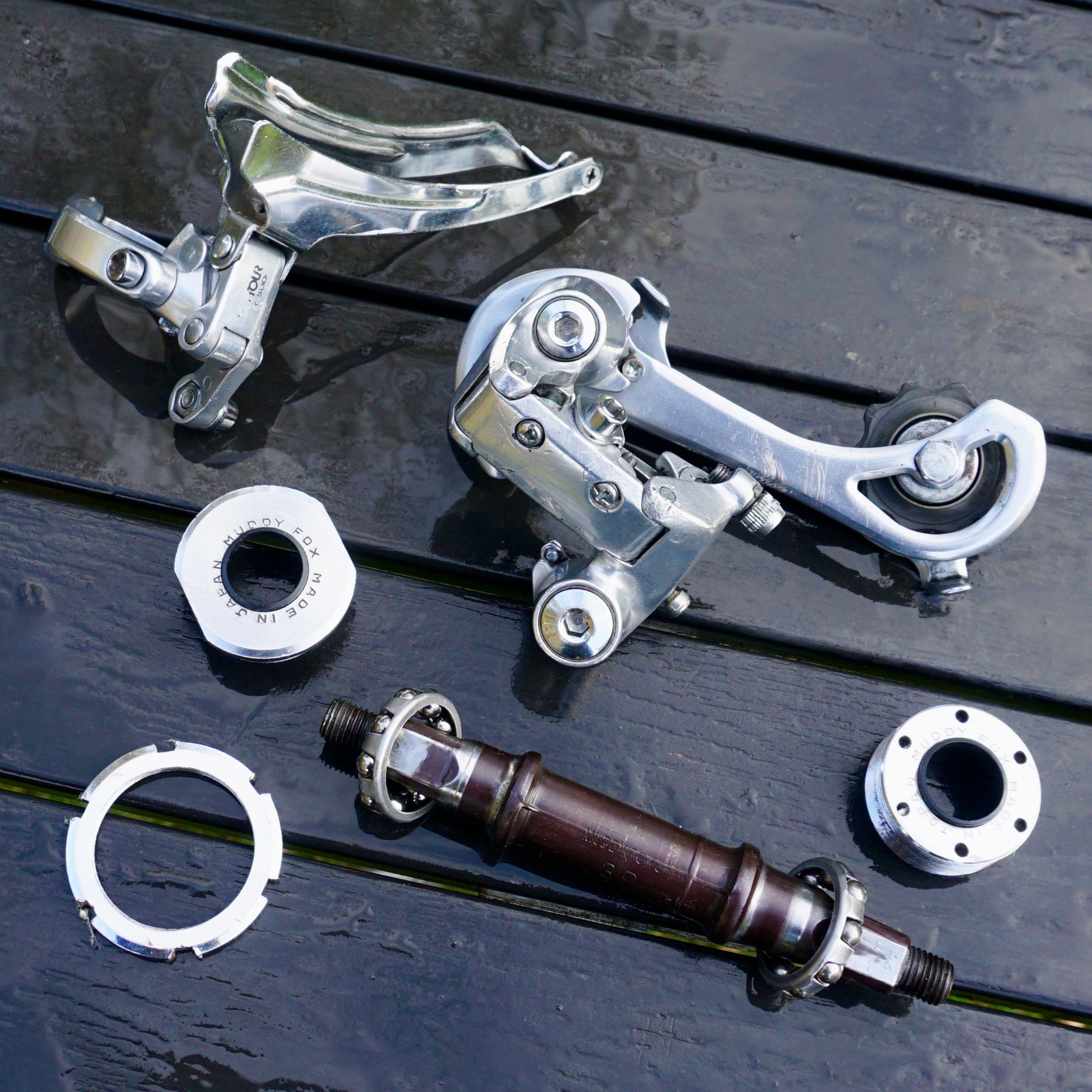

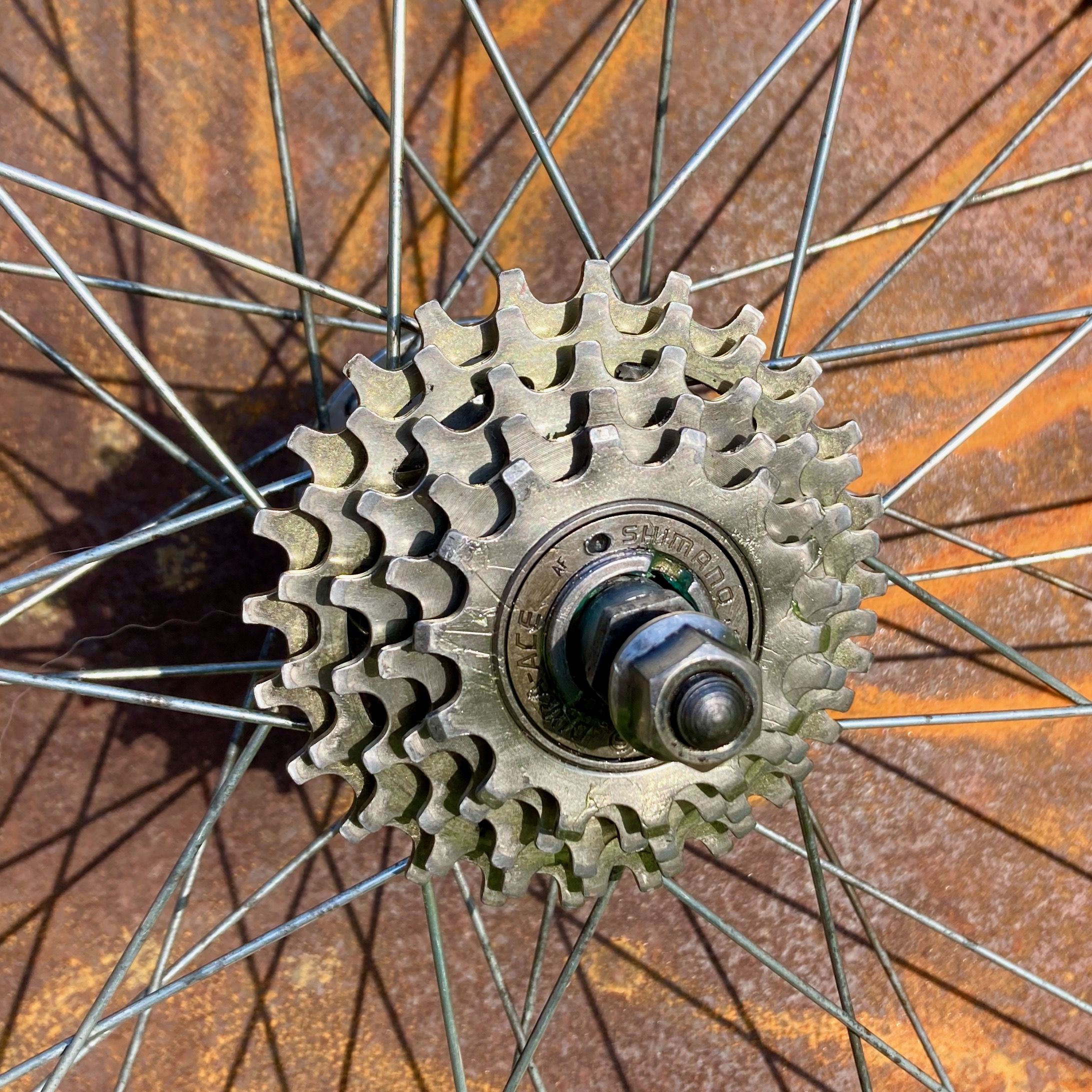

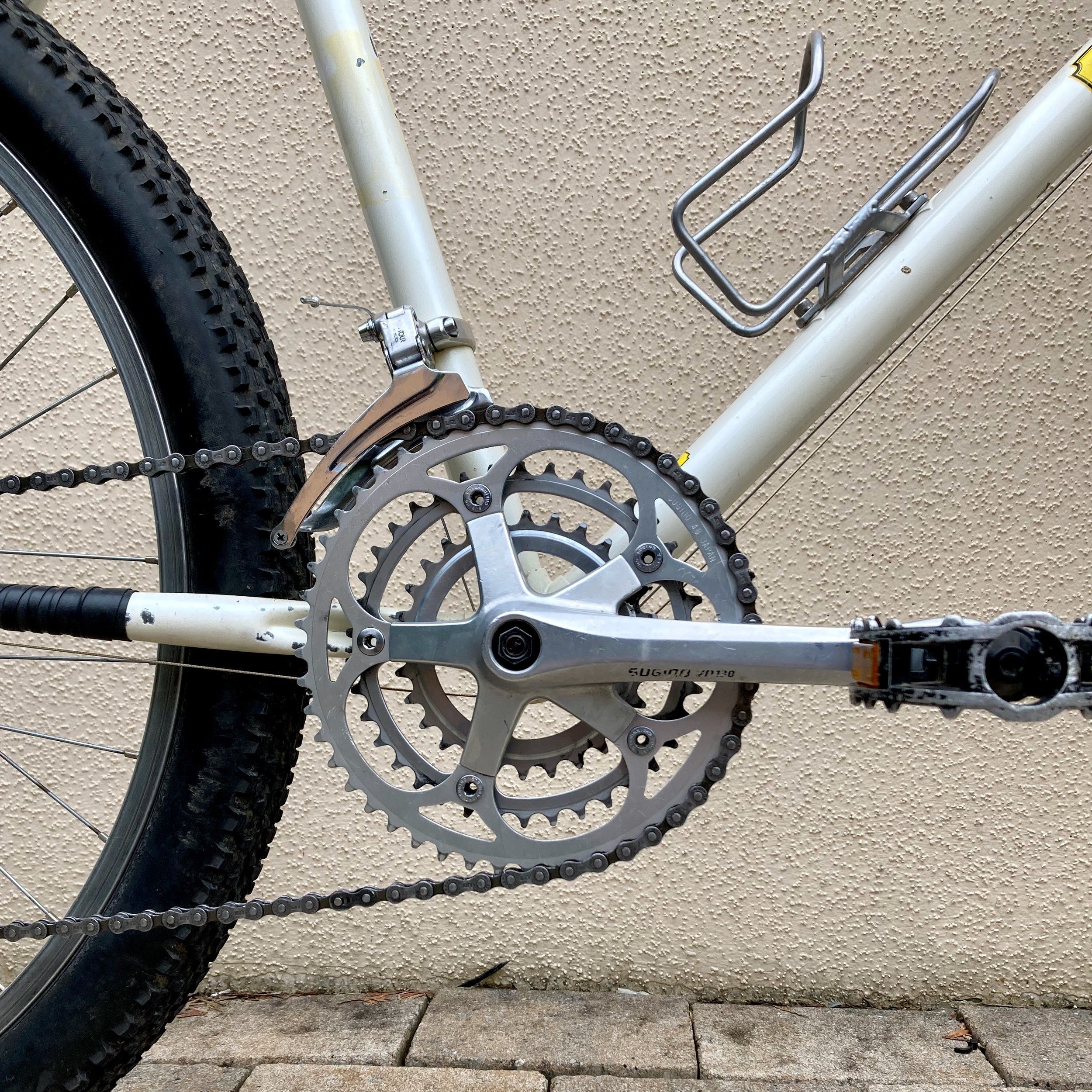

  • Dura-Ace 5-delad krans rengjort: kul att hitta denna under all svart olja, definitivt inte original på hojen, den har ett riktigt skönt ljud.
  • Fram- och bakväxel rengjorda: Suntour Alpha (Accushift) 5000, long cage, verkar vara MTB-grupp. Funderar på om jag ska slipa bort repor eller låta vara som de är, har bara polerat med Autosol nu.

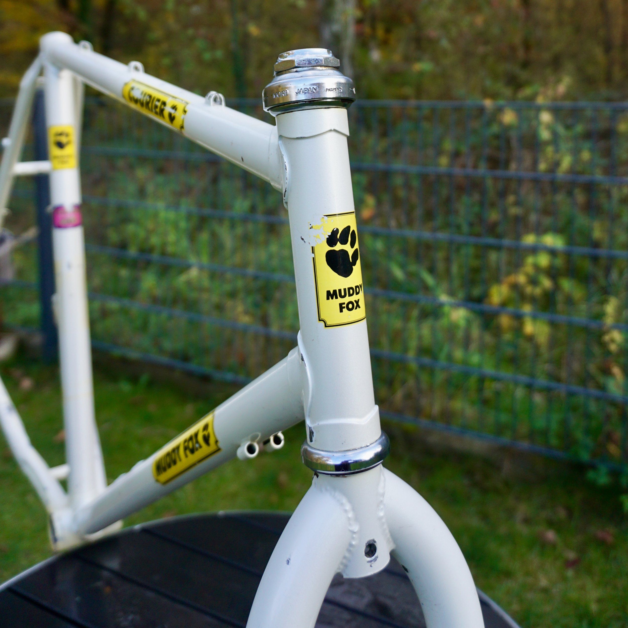

Idag ska jag polera upp ramen och gå över styrlagret.

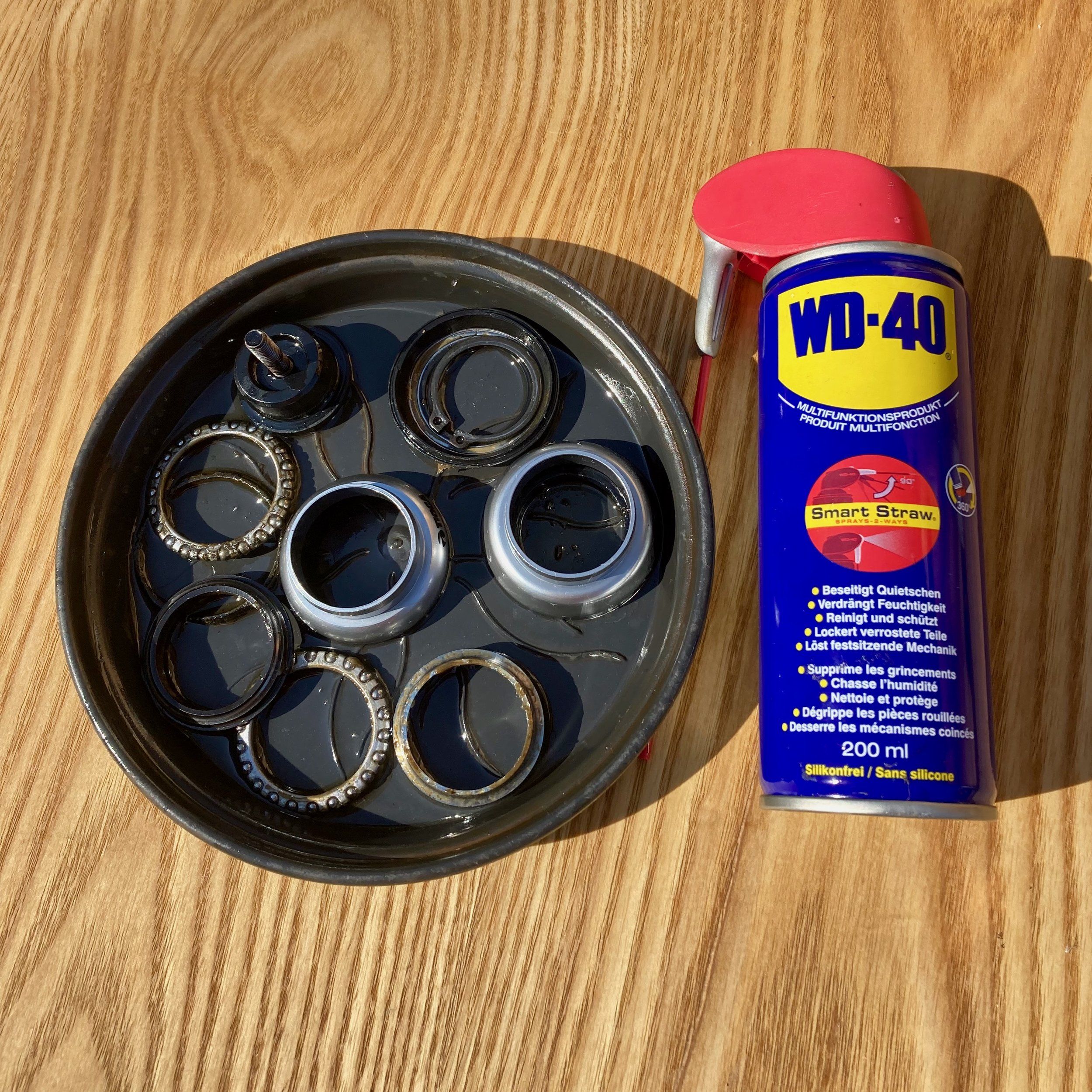

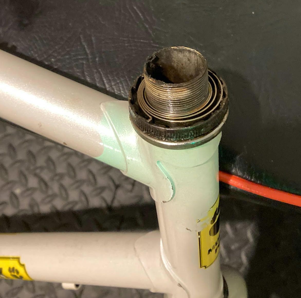

Funderar nu lite på det där vevlagret, jag har nya kulor i rätt dimension och skulle kunna köra utan "cages" med nån extra kula...vad tror församlingen om det, do or don't?

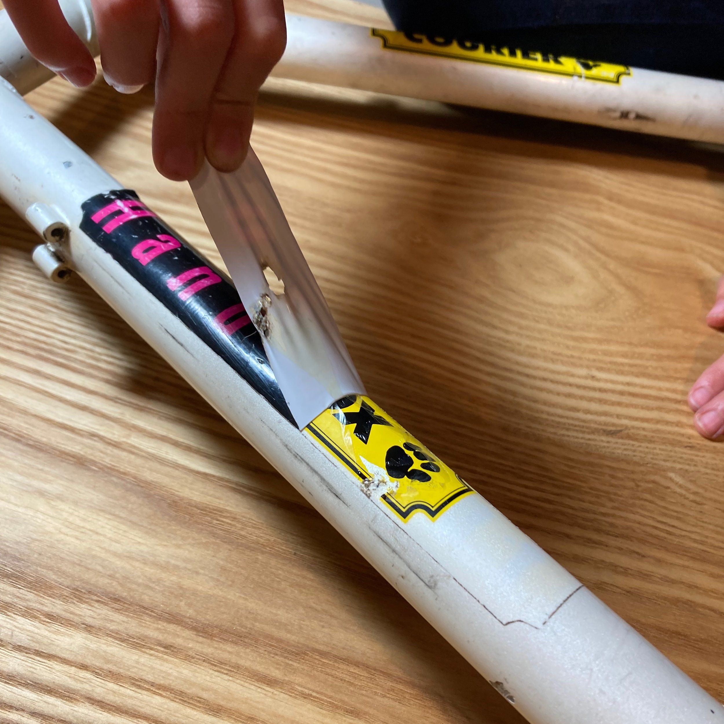

    690.8 KB · Besök: 84
    667.2 KB · Besök: 89
    748.3 KB · Besök: 90
    1,011.2 KB · Besök: 100
    973.4 KB · Besök: 100
    587.7 KB · Besök: 86

Tycker lagren ser förhållandevis friska och fräscha ut. Varför skulle du plocka bort hållaren?
Don't fix it if it ain't broken.
KISS
KISS
Fria kulor rullar bättre utan friktionen mot hållaren, med 1-2 kulor extra tas lasten upp av fler kulor. Mer jobb att installera, men kanske bättre prestanda? Jag har aldrig testat det själv eftersom jag brukar installera nyare lager, men eftersom jag nu ska behålla det gamla tänkte jag testa.

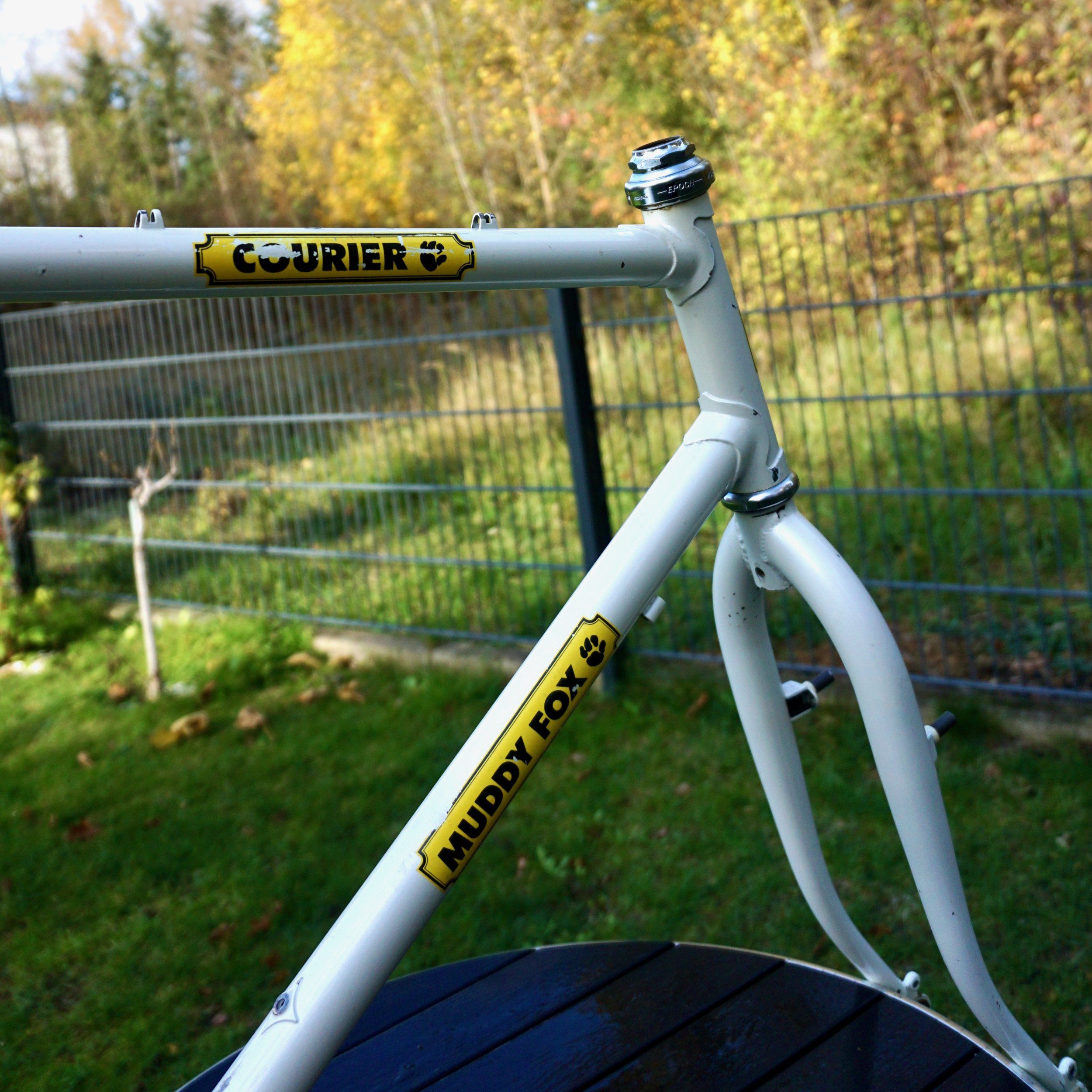

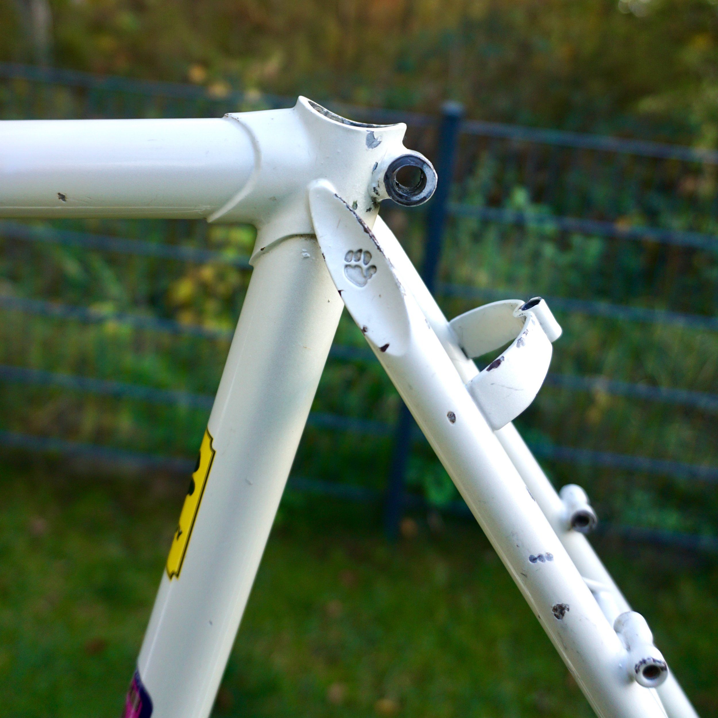

Ramen klar, testade även provmontera hjulen och 2.2-tums Maxxis Ikon går in precis bak. Styrlagret känns lite crusty, det blir nog kvällens lilla jobb.

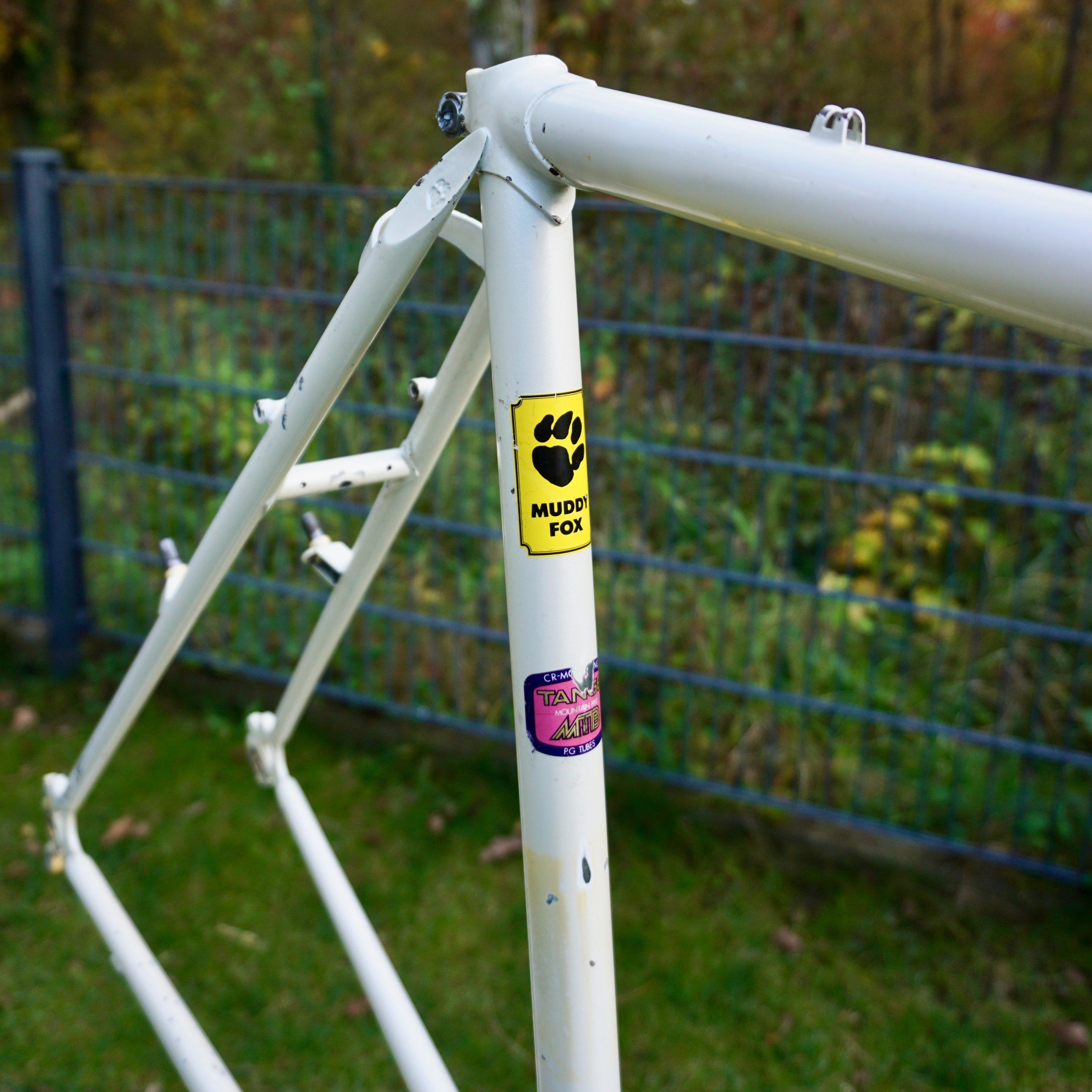

Vansinnigt fin ja! Ända sen jag såg detta bygge så har jag dreglat över Muddy Fox, vet inte mycket om historian men de har något speciellt imo!
Jo, jag har sett den, jäkligt cool med monostay och sen den där lacken.
Historia finns det nog mycket, jag känner till märket och de dyker upp då och då...men de är bara de gamla som är coola, märket gick mainstream nångång och började med volymförsäljning av billighojar. Araya ska ha gjort de tidiga ramarna, på min har jag tassmärket uppe vid infästningen till sadelröret...en -87:a är det iallafall. Coolt är även all branding, jag rengjorde vevlagret idag och hittade "Muddy Fox" stansat på axeln och lagerkopparna, undrar hur många hojar de producerade per år för att ha såna deals med Sakae osv.

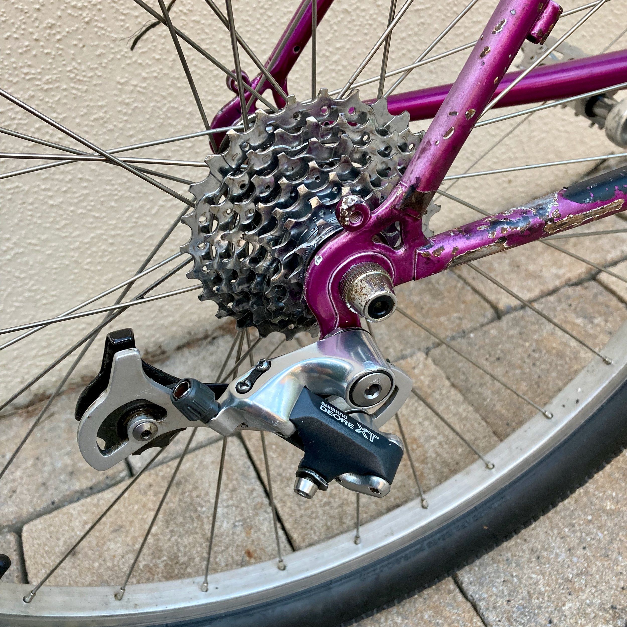

WTF?
Epoch Mori...första gången vi träffas.
Låt oss nu se hur långt den här flyger genom källaren när jag försöker ta lös den...

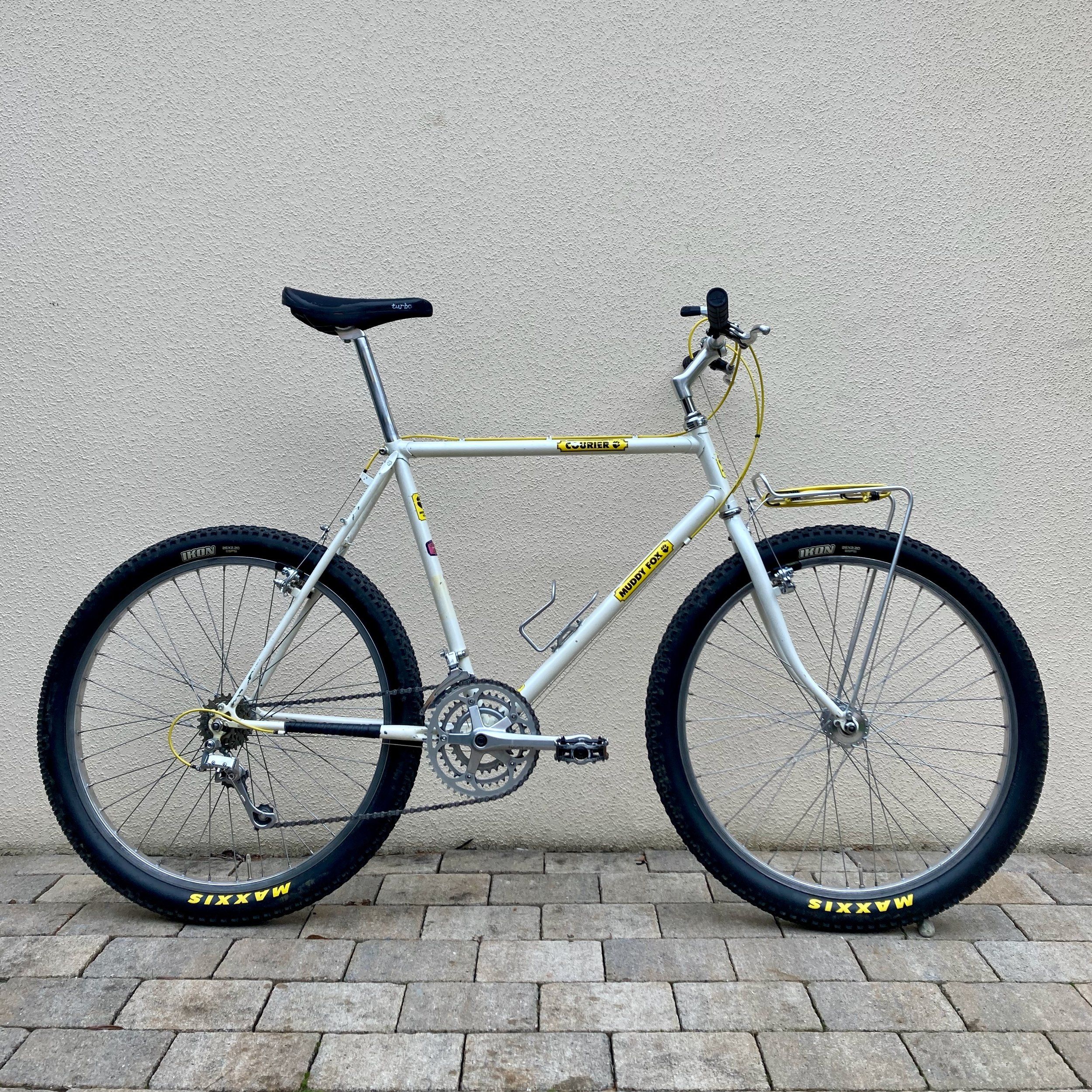

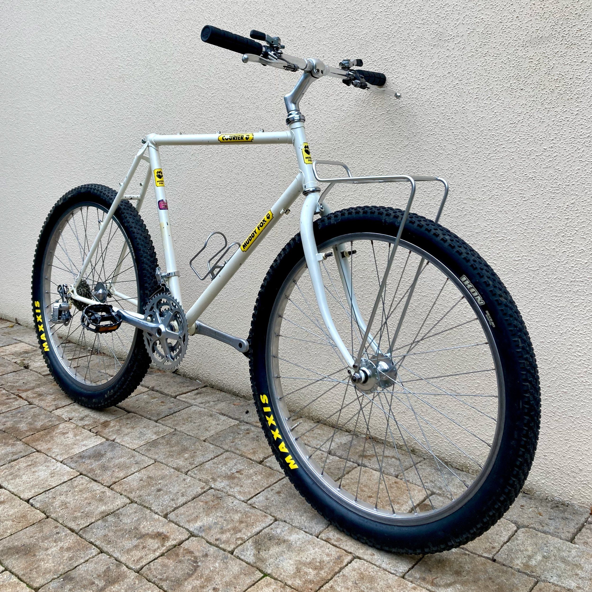

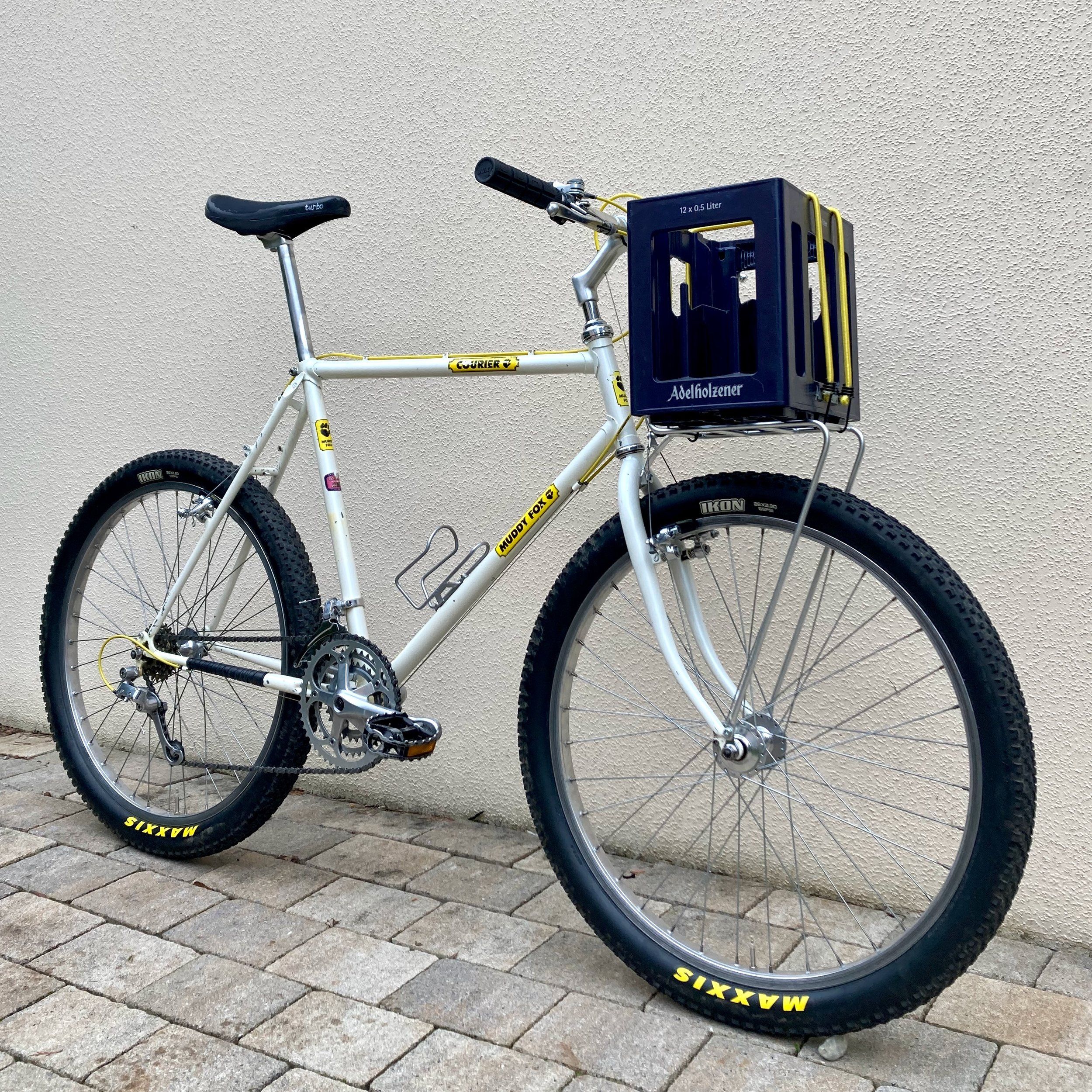

Äntligen färdig med den här......öhhh, köpa-öl-hojen?
