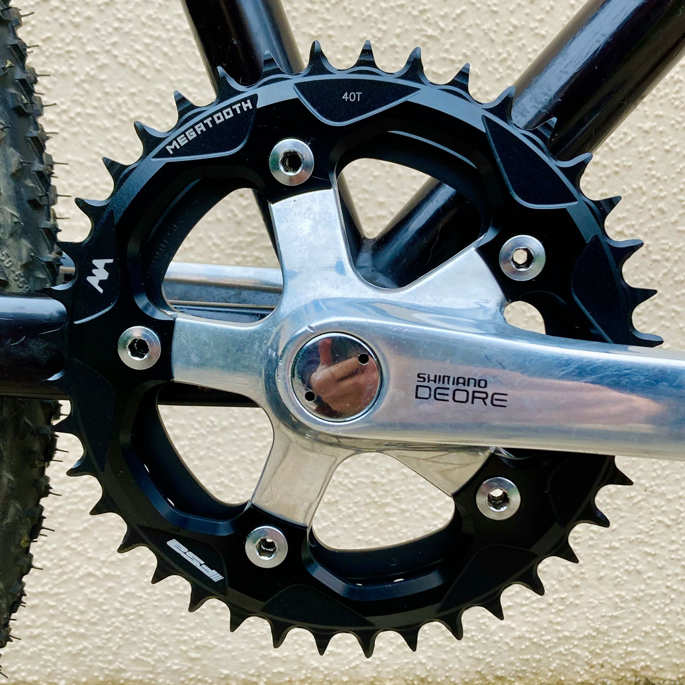

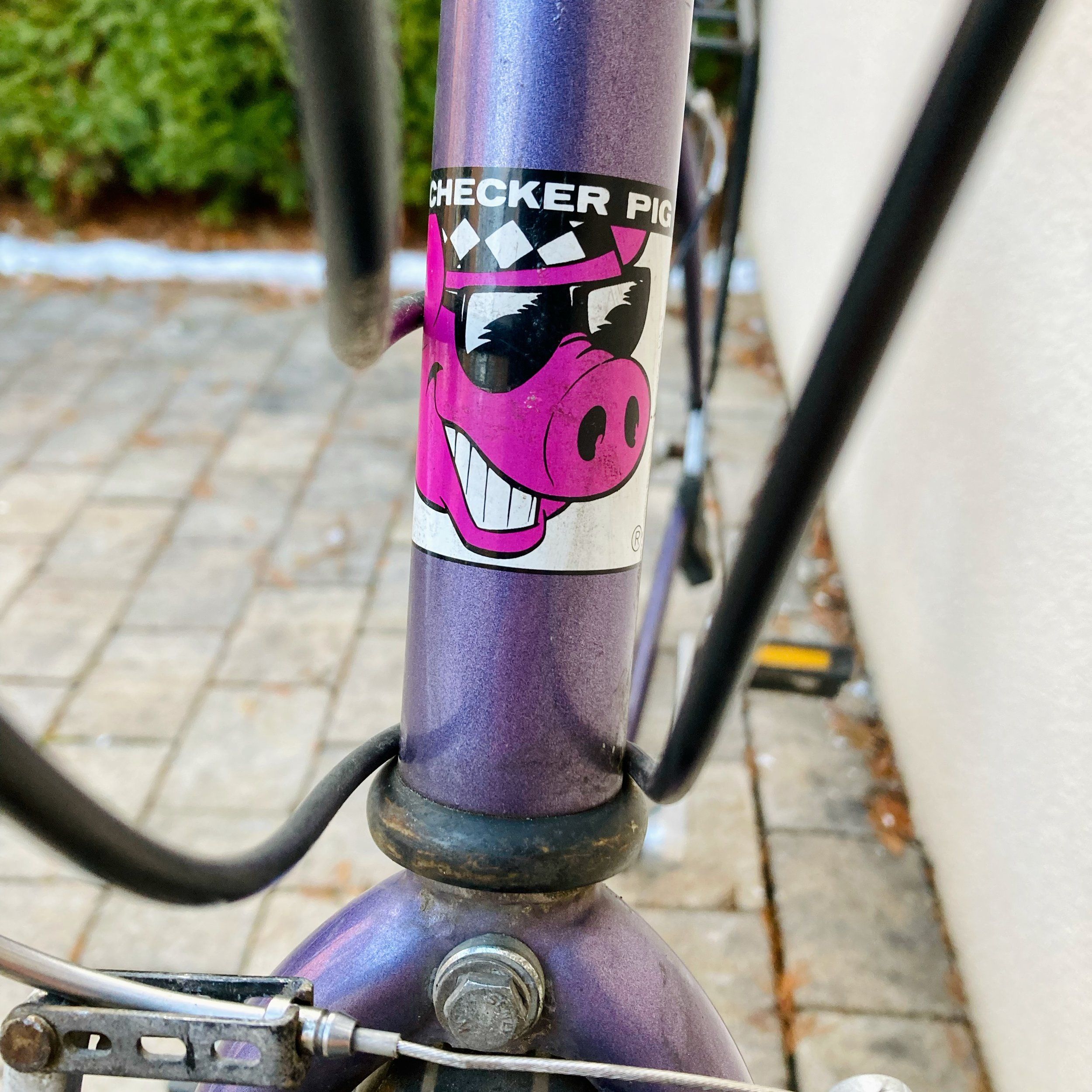

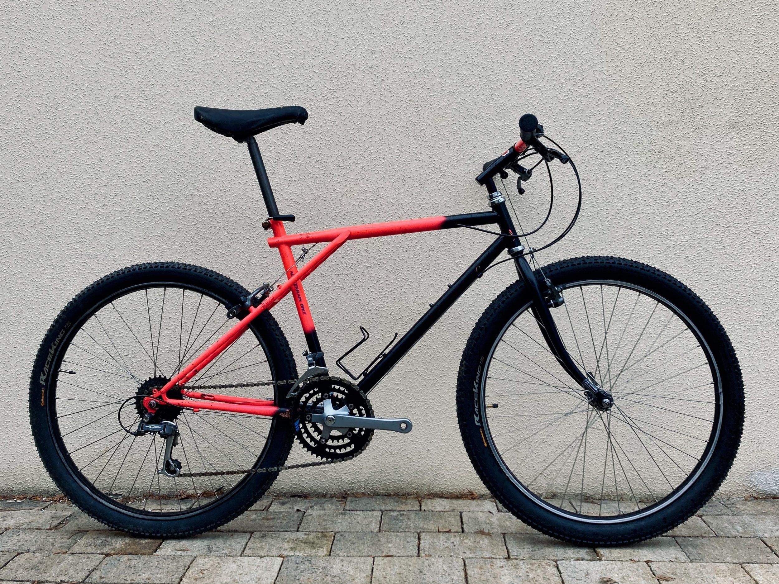

Trickle-Down Economy, Checker Piggen fick ta över Turbo-sadeln, passar rätt bra.

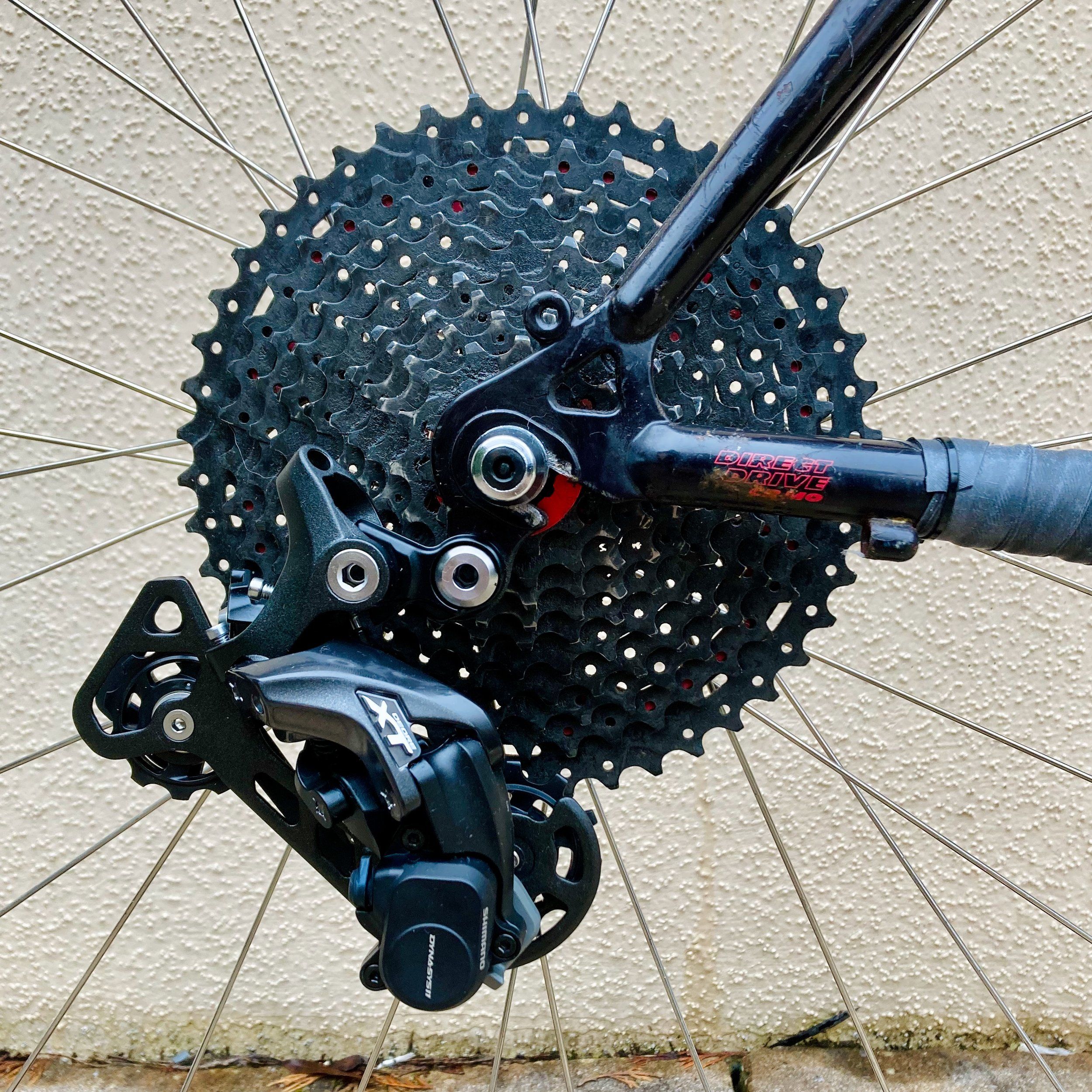

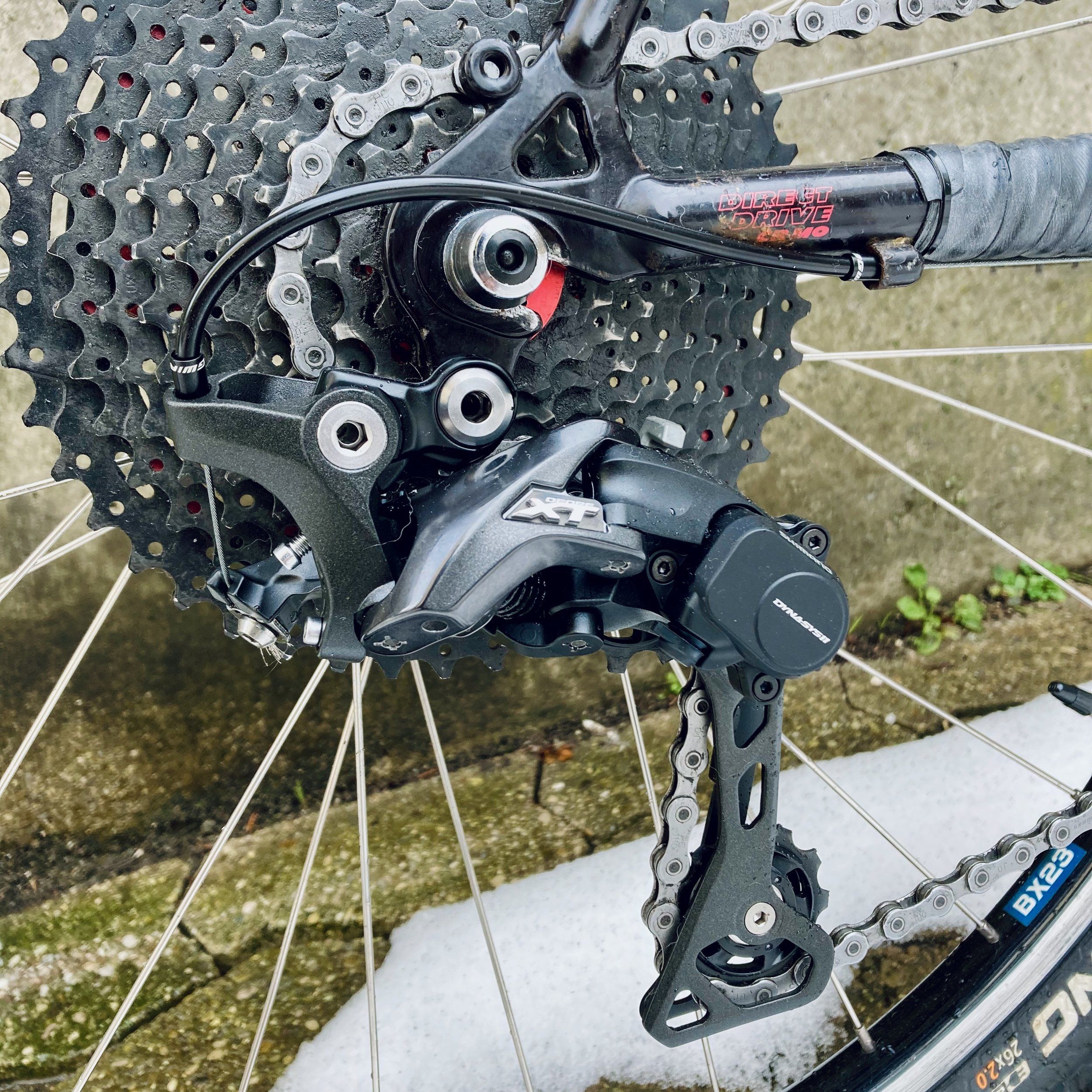

Hela familjen fick influensan, en riktig skitvecka. Noll cykling men ett par nya delar kunde jag skruva på hojen:
M8000 bakväxel (shortcage, GS varianten), nu endast 55 euro så jag slog till på en sån, har den på min egen monstercross. FSA NW chainring (40t), glömde köpa kortare bultar så nu sitter det en 34t bakom, kanske får vara så för att manuellt kunna skifta över. Shimano pedaler, PD-GR400, ser helt OK ut, mer aggressiva piggs än vad jag föreställt mig, kommer nog att plocka över dessa till min egen hoj.

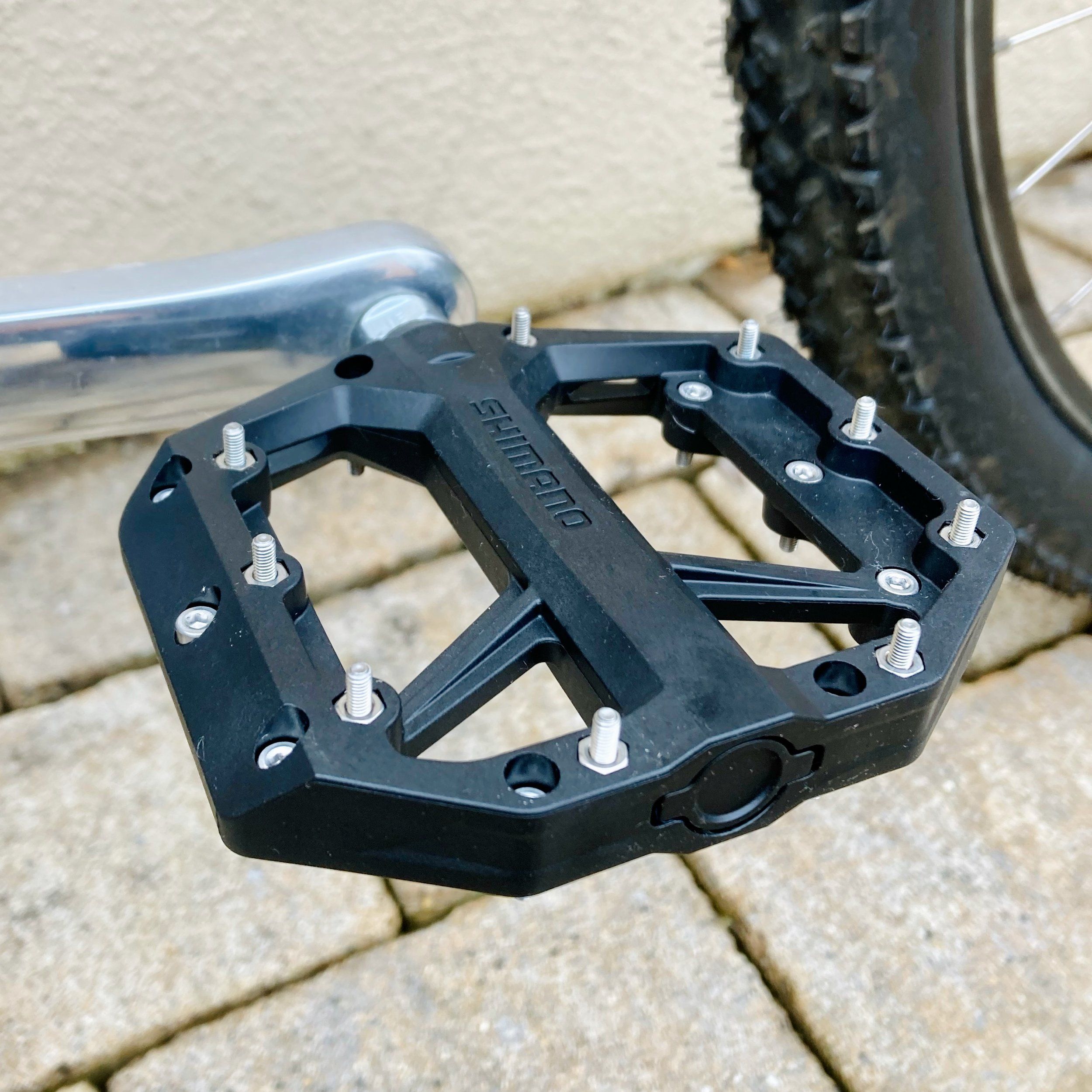

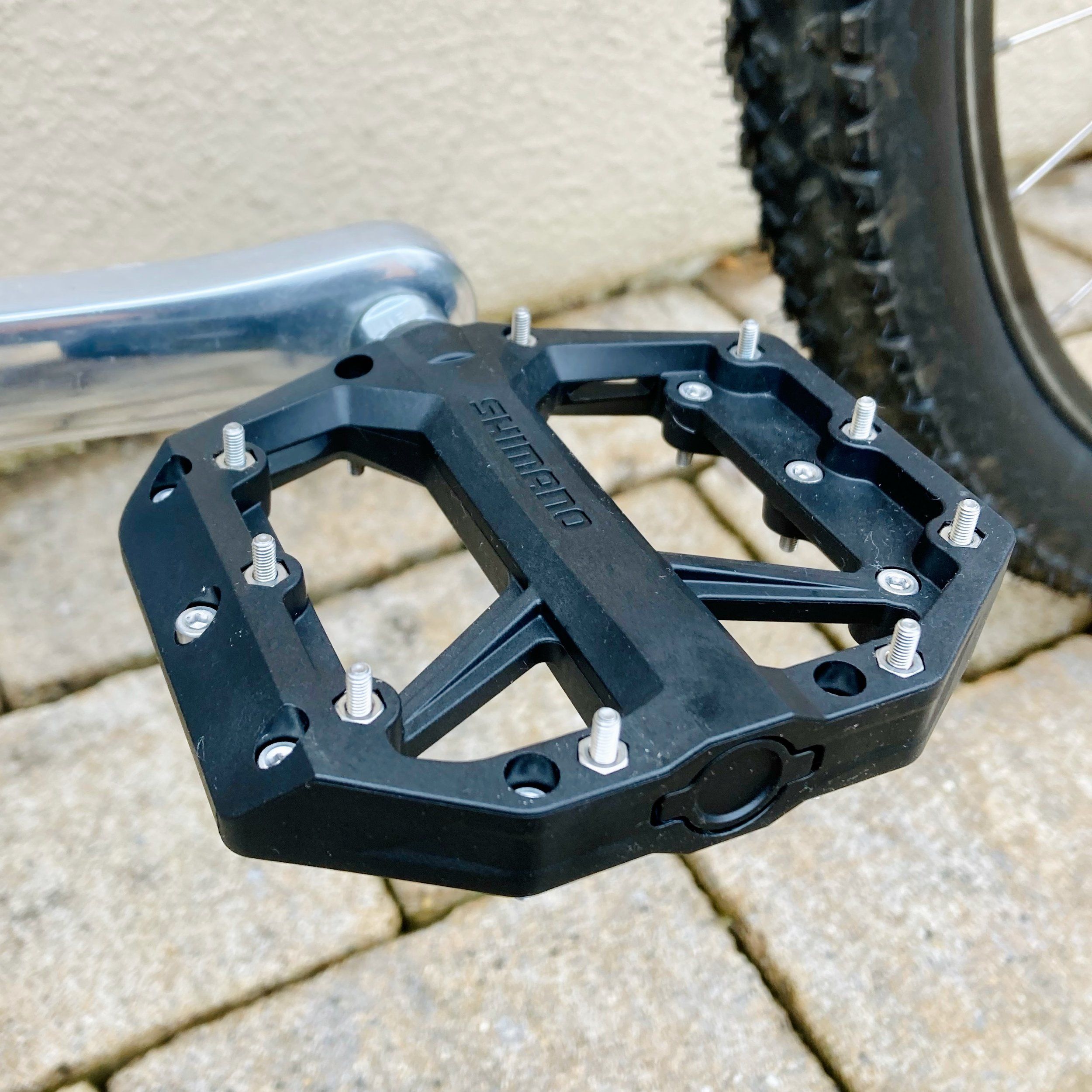

dem skickar inte med brickor för att reducera pedalernas piggar? vet att PD-GR500 kommer med det monterat.

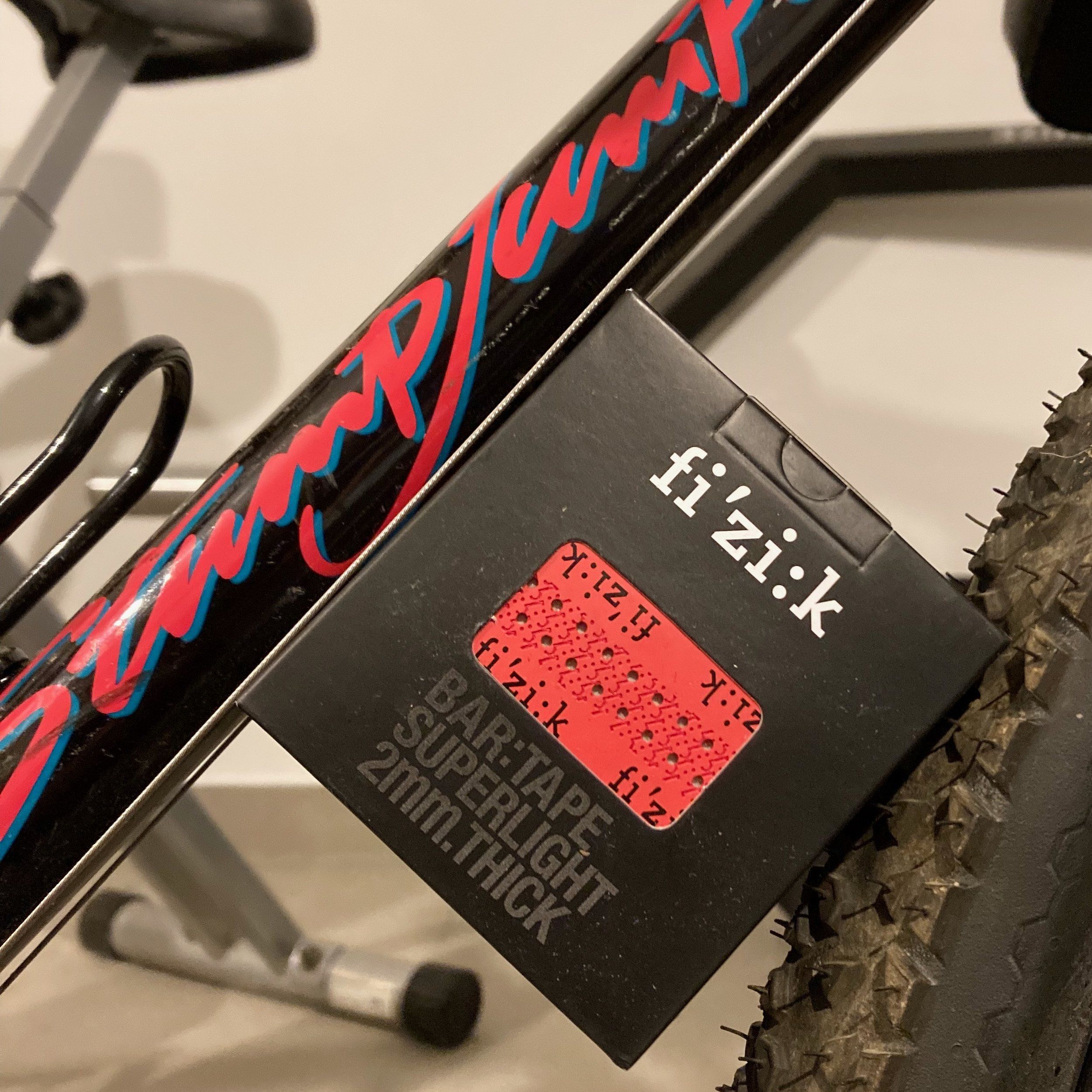

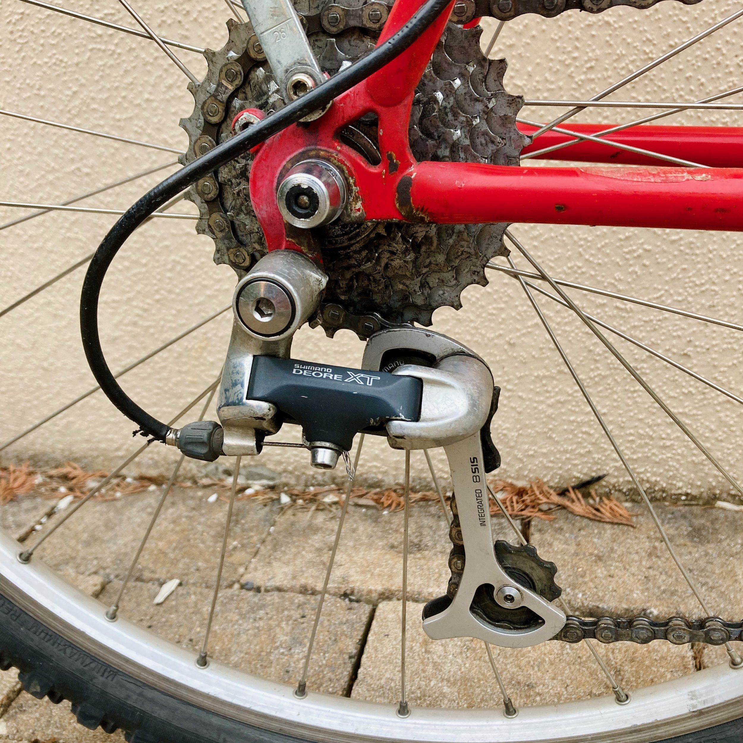

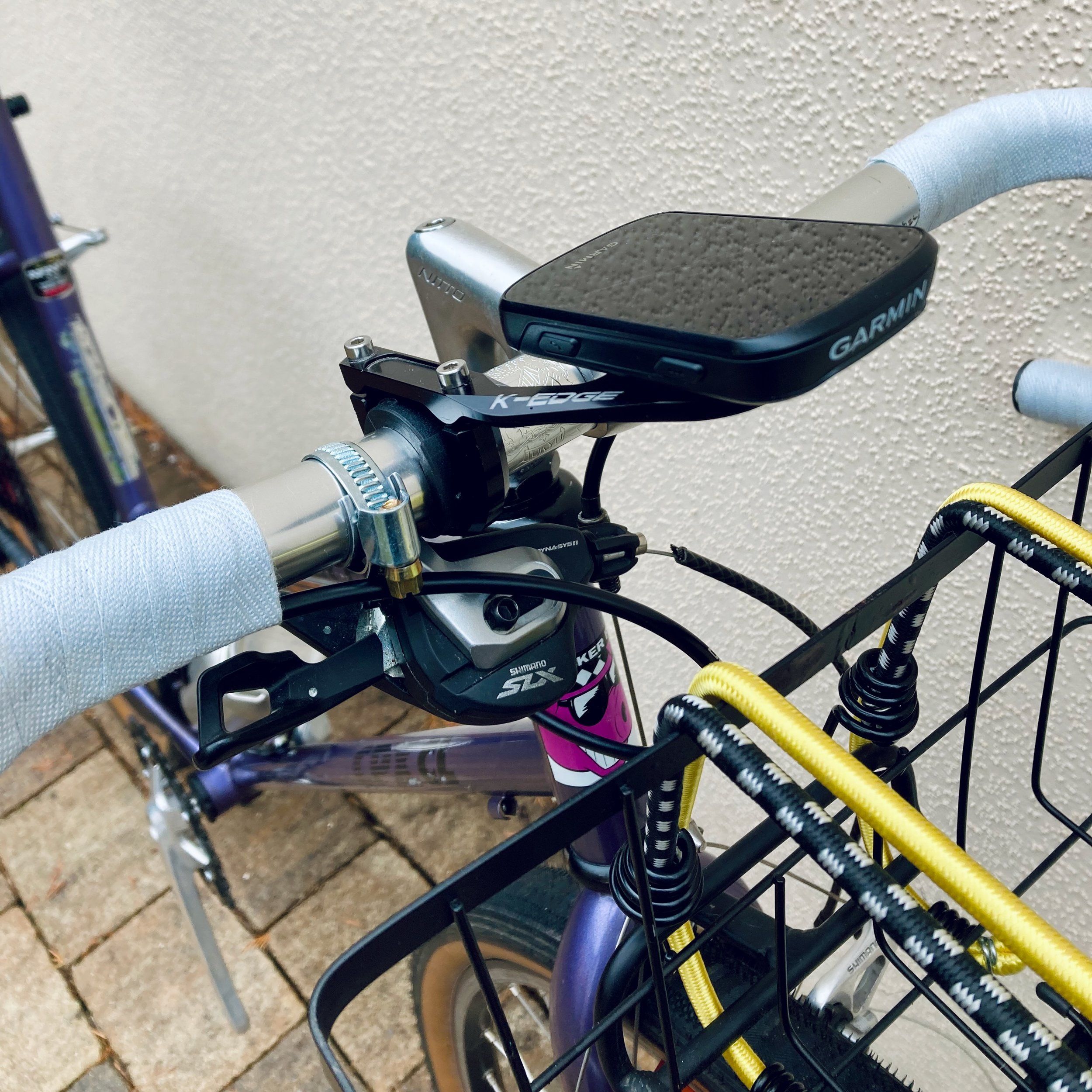

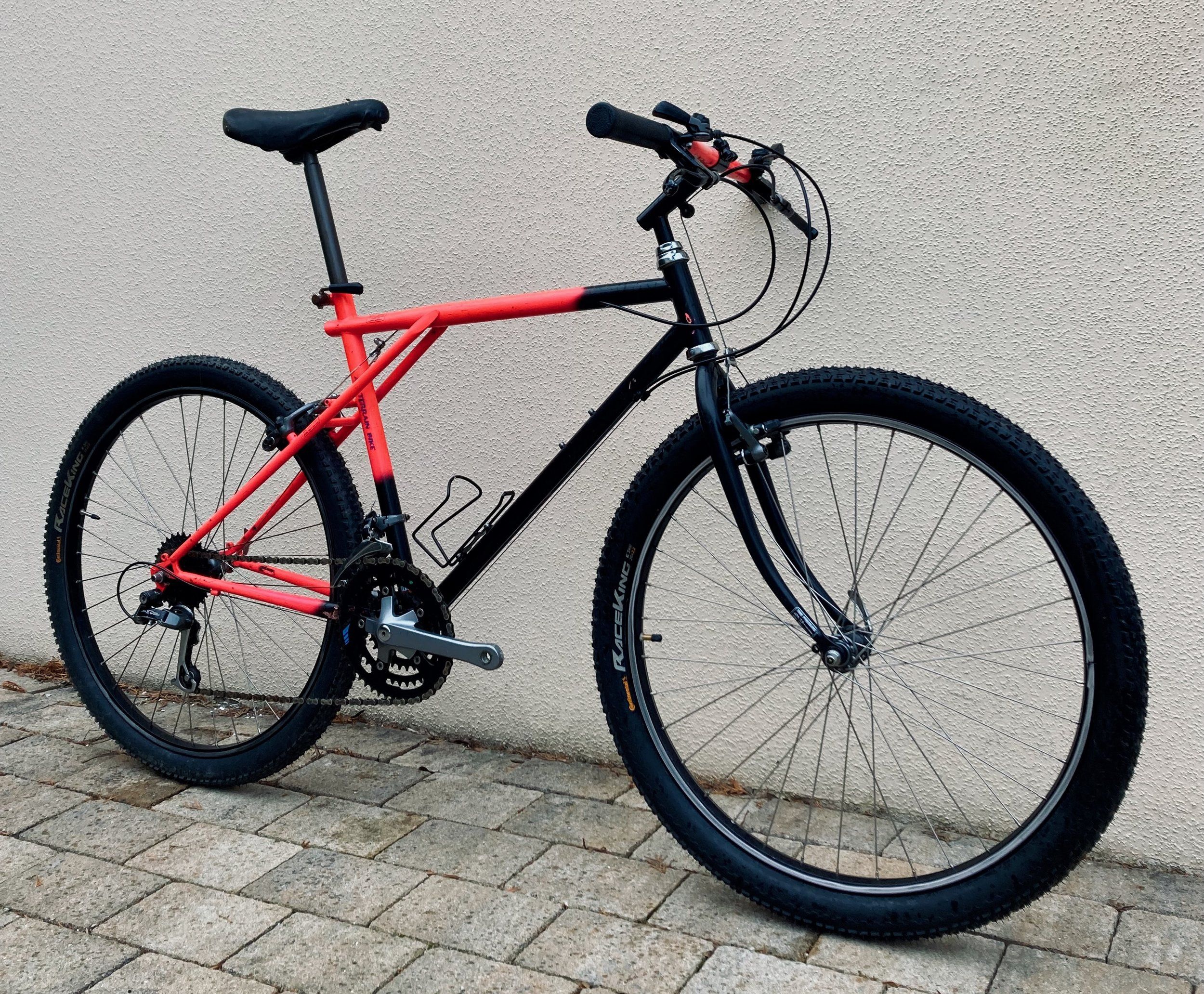

Jag blev i princip klar med Stumpy idag, den känns riktigt fin (för liten för mig förstås), bytet till polerade bromsar lyfte det hela något. Hade tänkt ta det säkra steget med svart styrlinda, men tänkte att det nog poppar mer med lite färg.
    1.3 MB · Besök: 88
    1.1 MB · Besök: 73
    1 MB · Besök: 76
    1.4 MB · Besök: 77

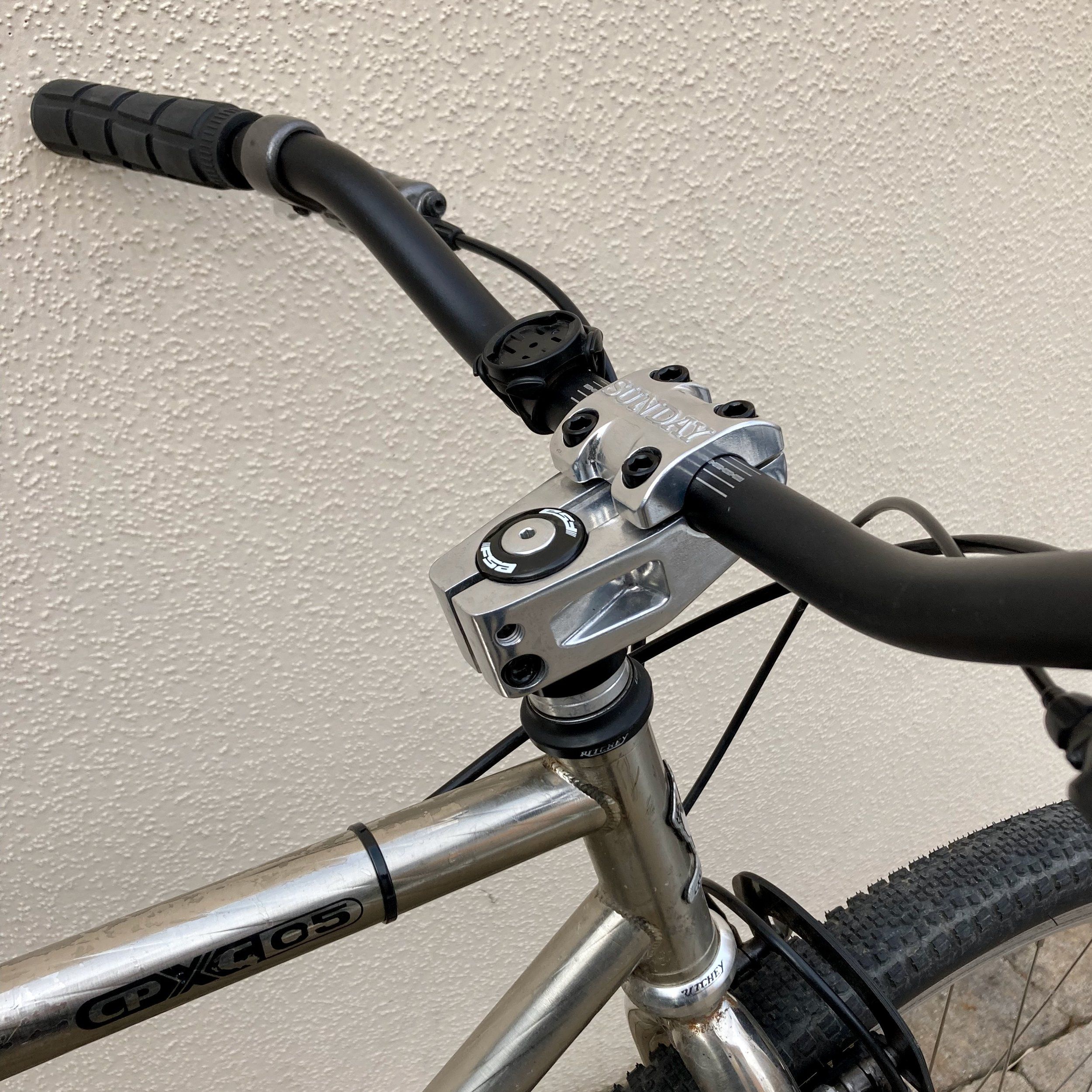

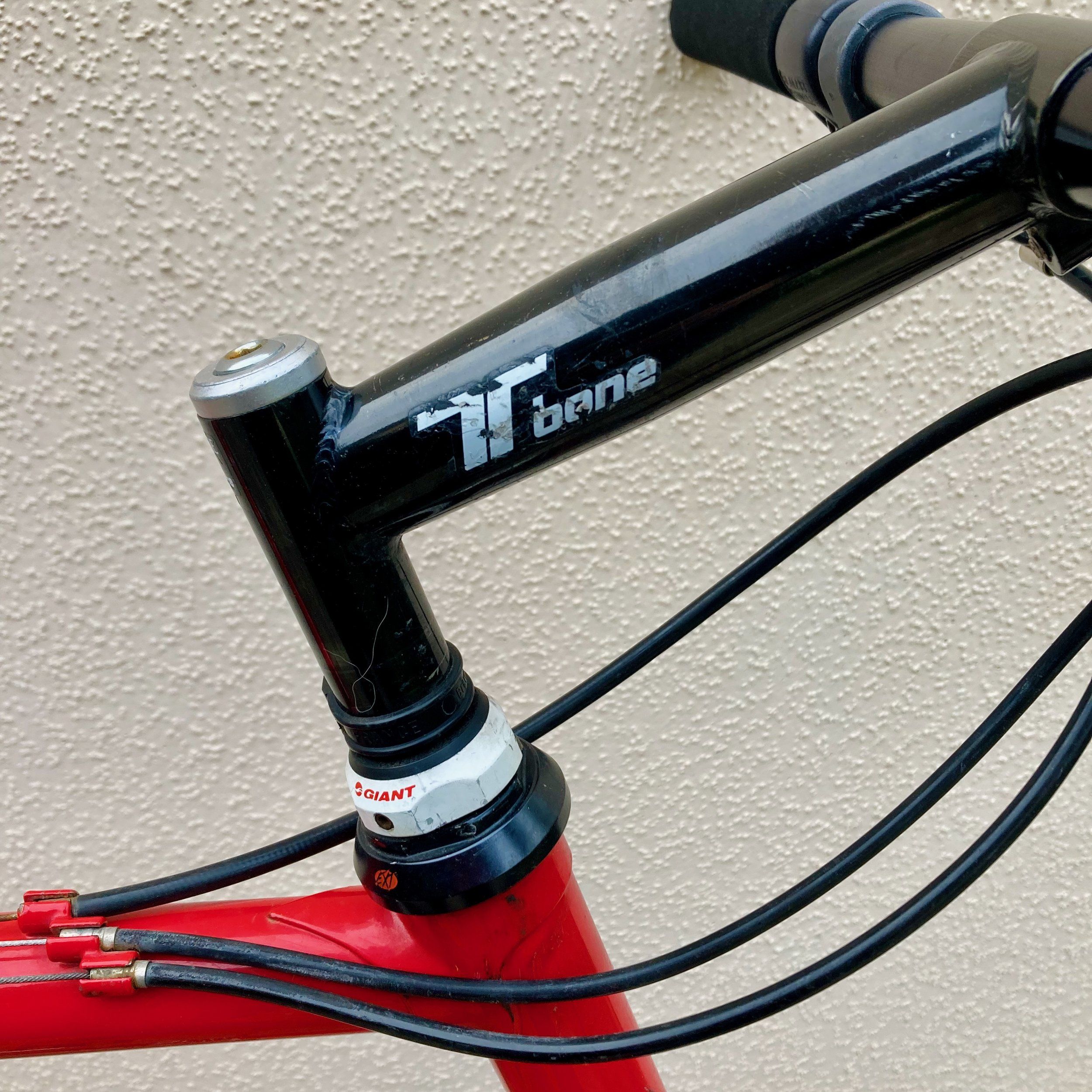

[Byggtråd] Bonicon bygger retro MTB:s

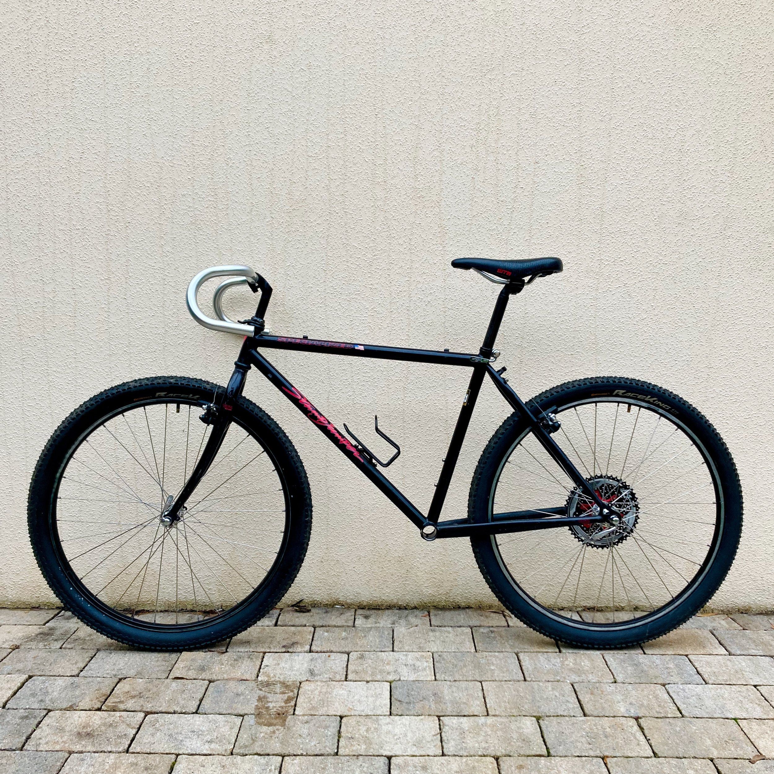

Danger! Danger! Det är en röra nu, fullt fungerande cyklar faller offer för lösa idéer om nya byggen, delar roteras mellan hojarna och sen står jag där med 4 "projekt". Checker Piggen är hel igen, den fick en ny BMX-stamm med lite mer rise, det blir bra. Nya hjul är nästa steg eftersom jag nu lärt mig denna konst, som faktiskt var enklare än jag trott. Förra helgen byggde jag ett dynamohjul med Ryde Andra 40 fälgar till en annan hoj, och sen över ett år ligger ett par DT Swiss R460 och väntar på att jag ska hitta lämpliga nav till den här -- kandidatlistan är inte lång, billiga Deore T610:or eller inte billiga från Hope. 135mm bak med 32 ekrar gör att LVG-varianterna går bort.
De andra projekten:
- Marin Pine Mountain: "ha-på-jobbet-cykeln". Föll offer för Miyata-bygget förra året, ska nu få 3x10 XT-drivlina, hjul och V-brakes. Kanske mer. Blir förmodligen för bra för att lämna på jobbet.
- Maruishi Discovery: Hjulbygge, tubeless, Nitto drops. Kanske Dia Compe bromsreglage.
- Trek 970 Monstercross: Kommer att förlora sin monstercross-status, bockstyret ryker, den ska bli mer shready. XT M8000 shifter. BMX styre. Thomson stem.

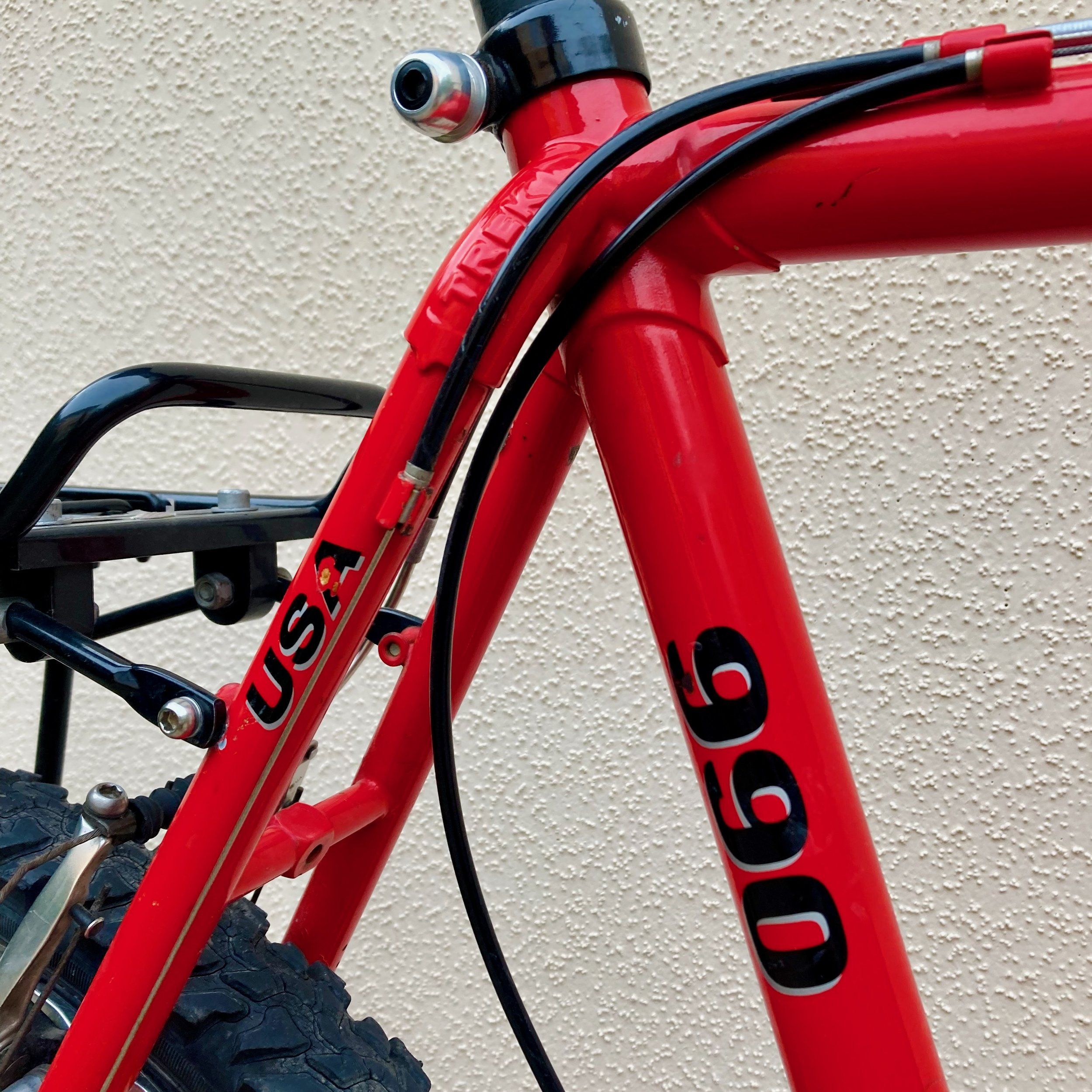

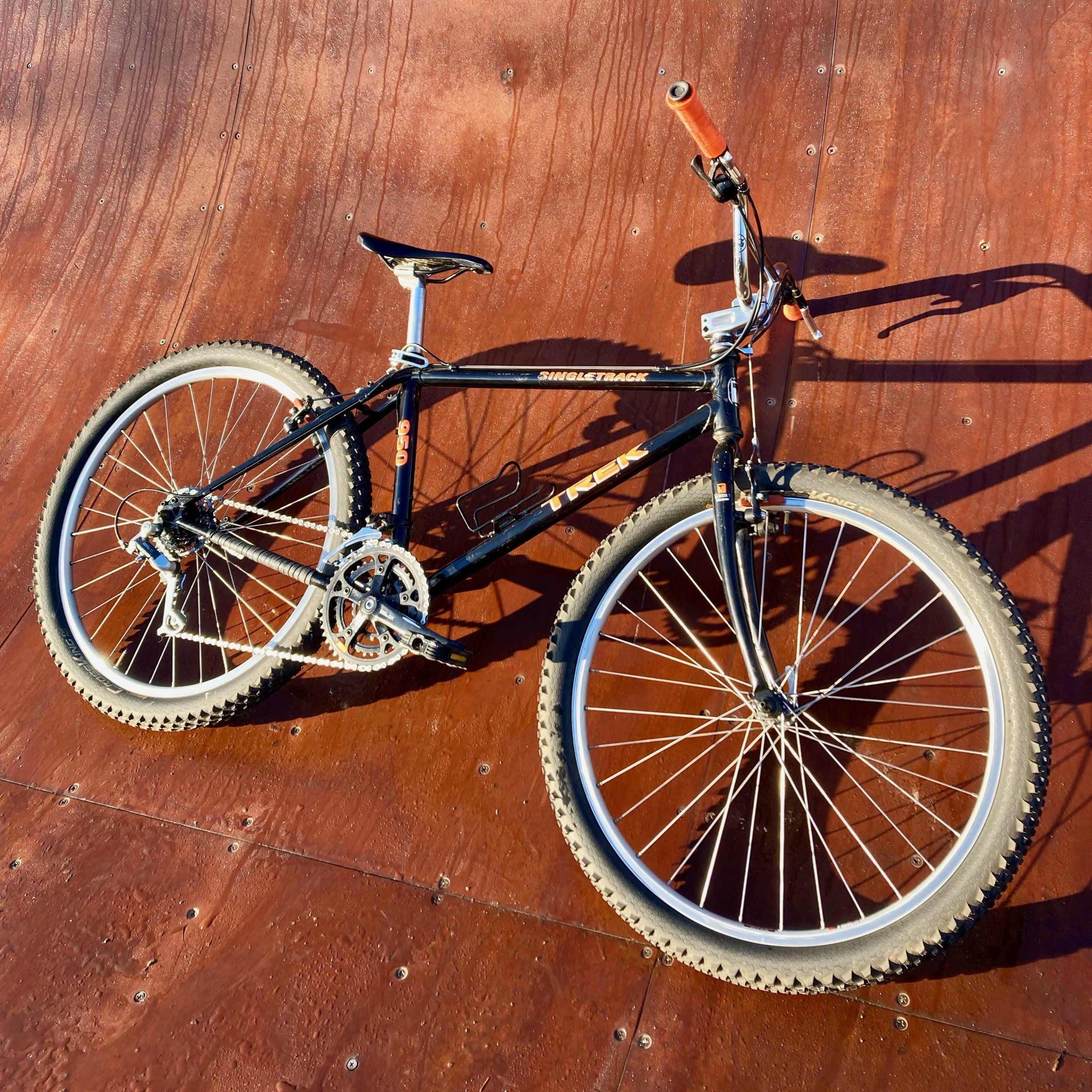

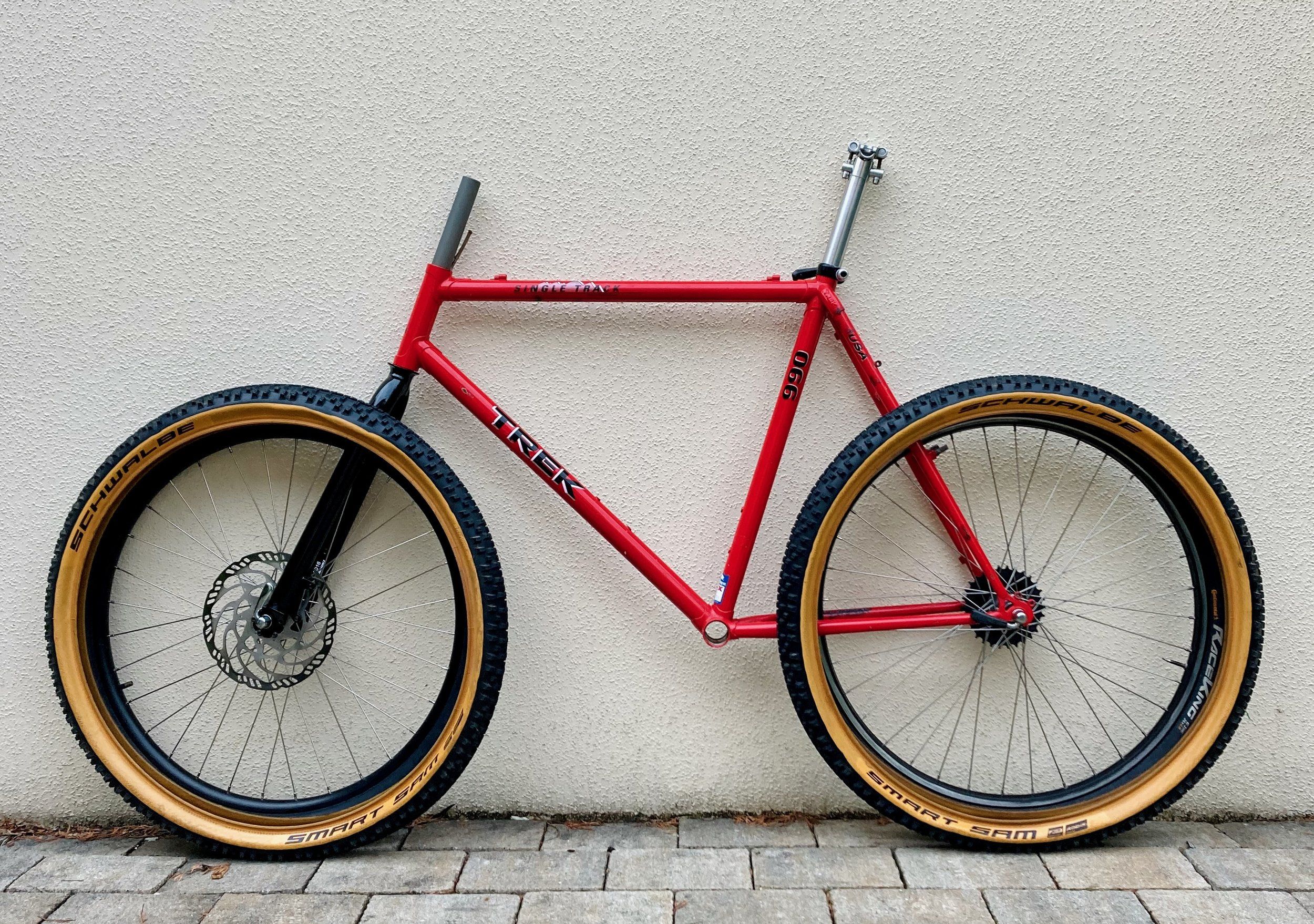

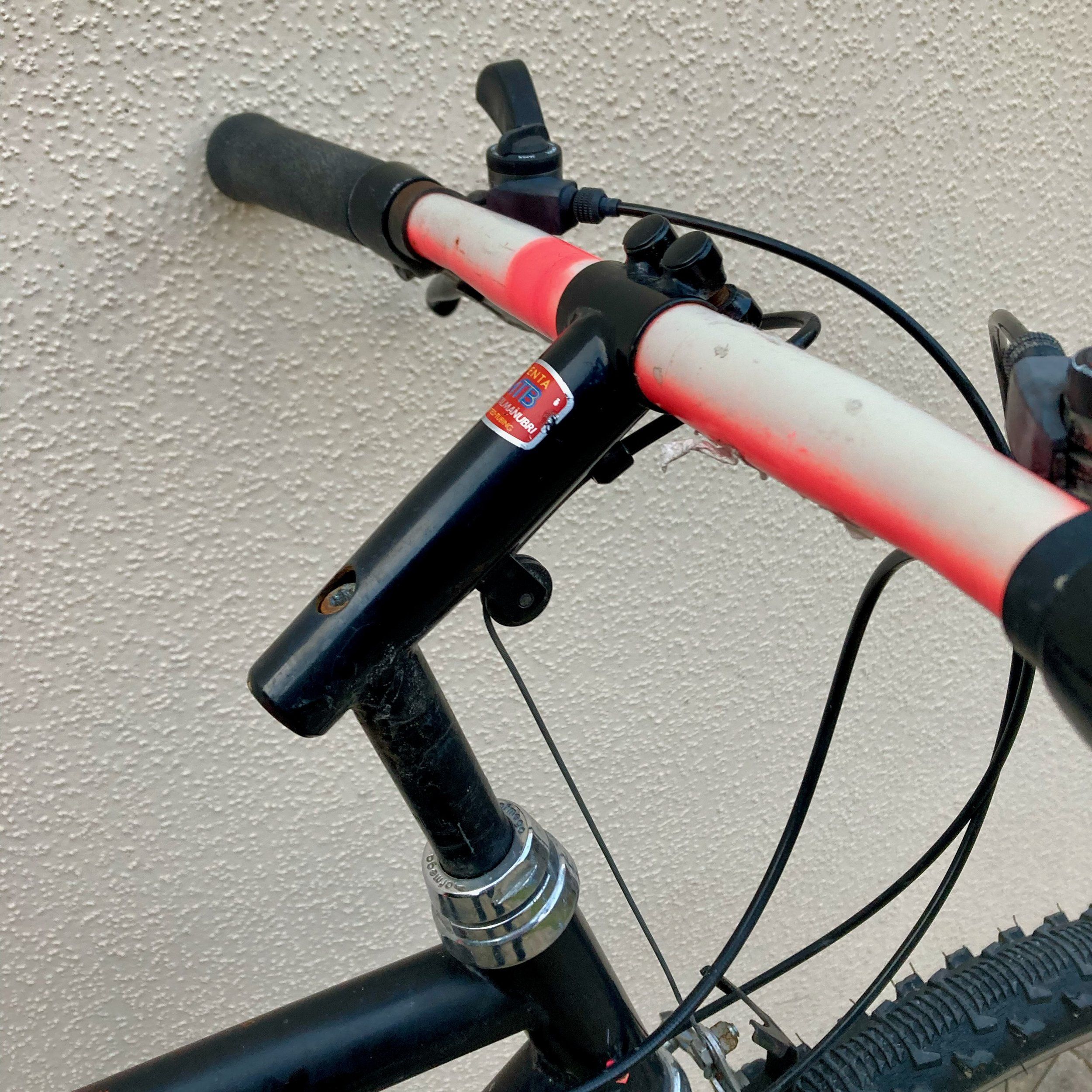

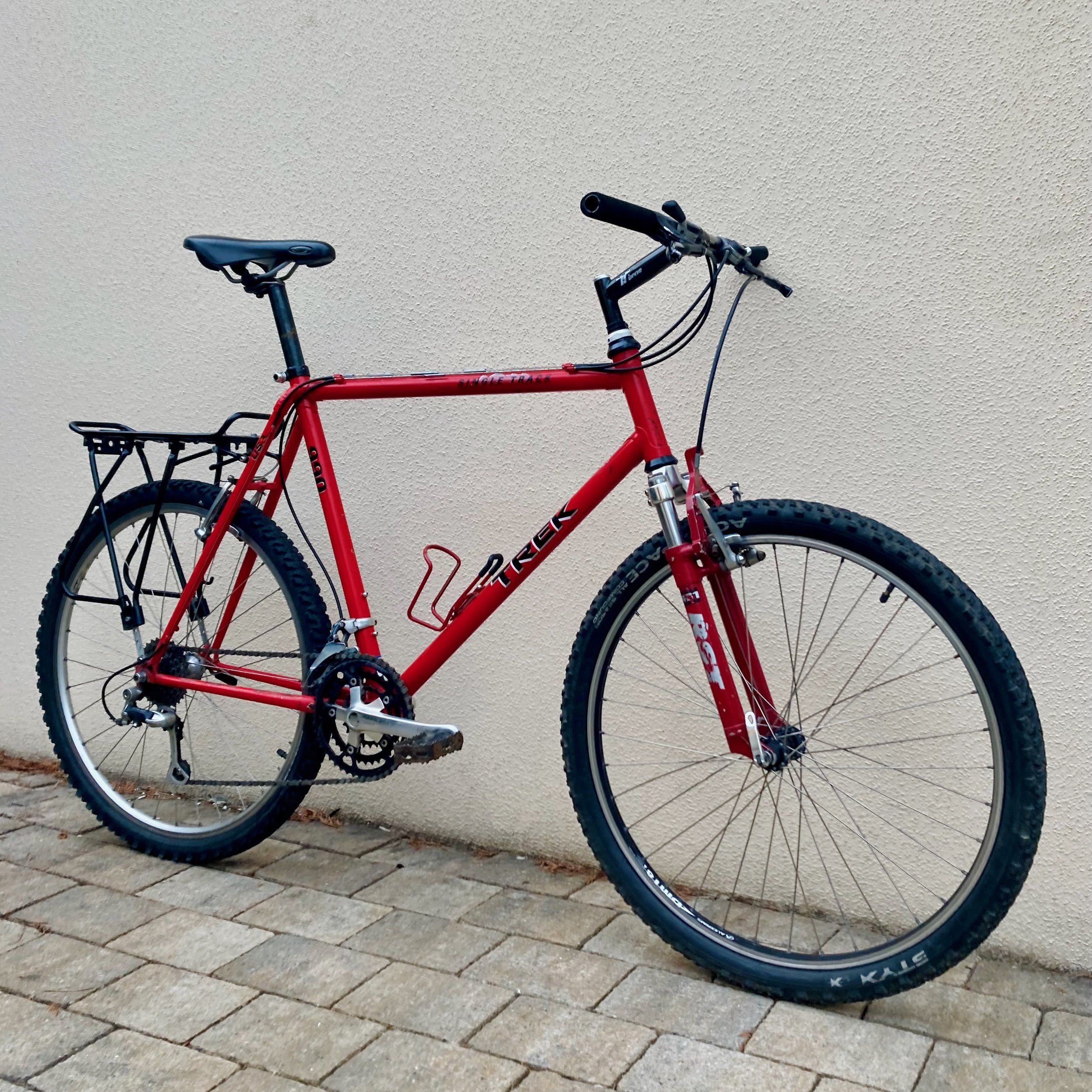

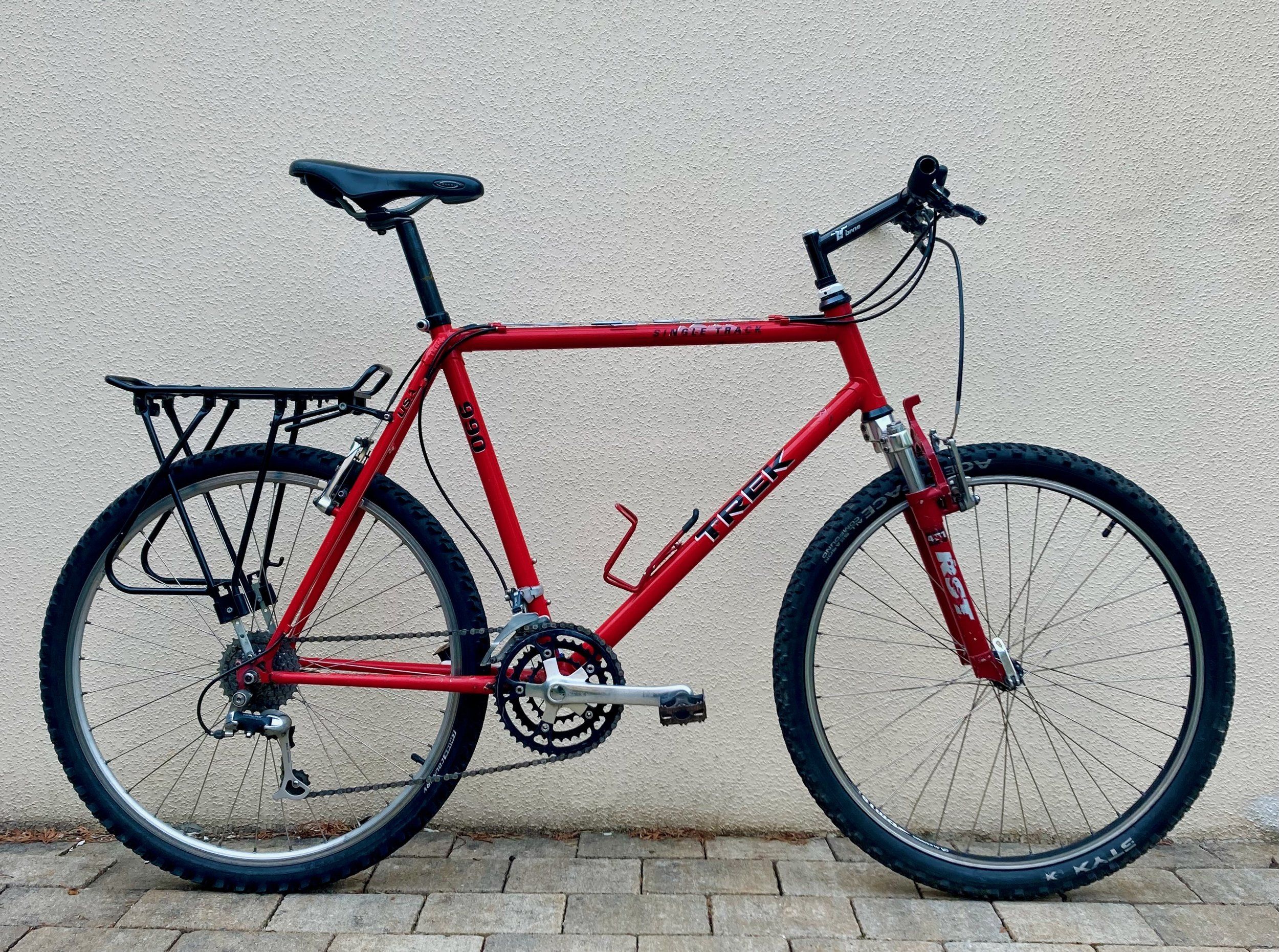

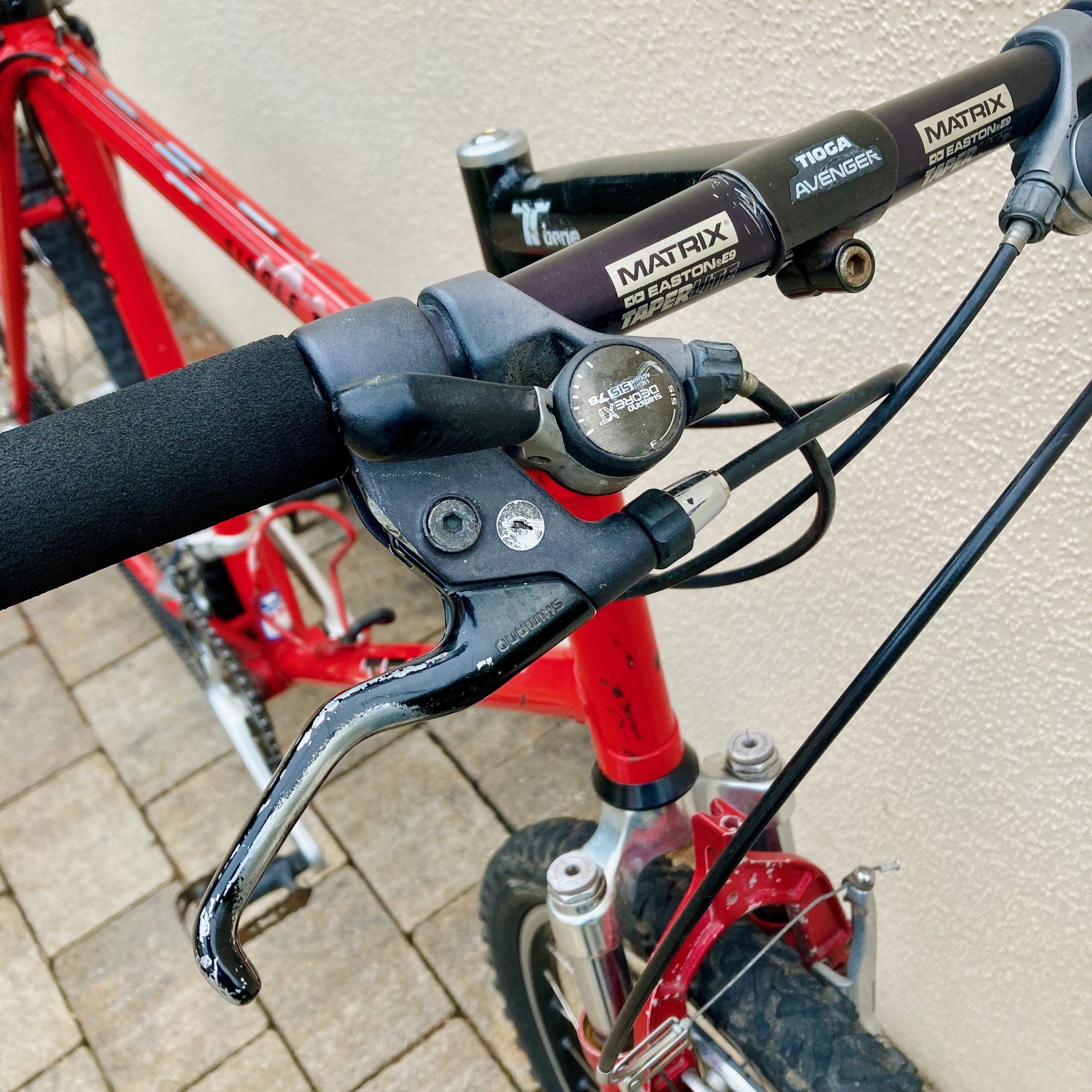

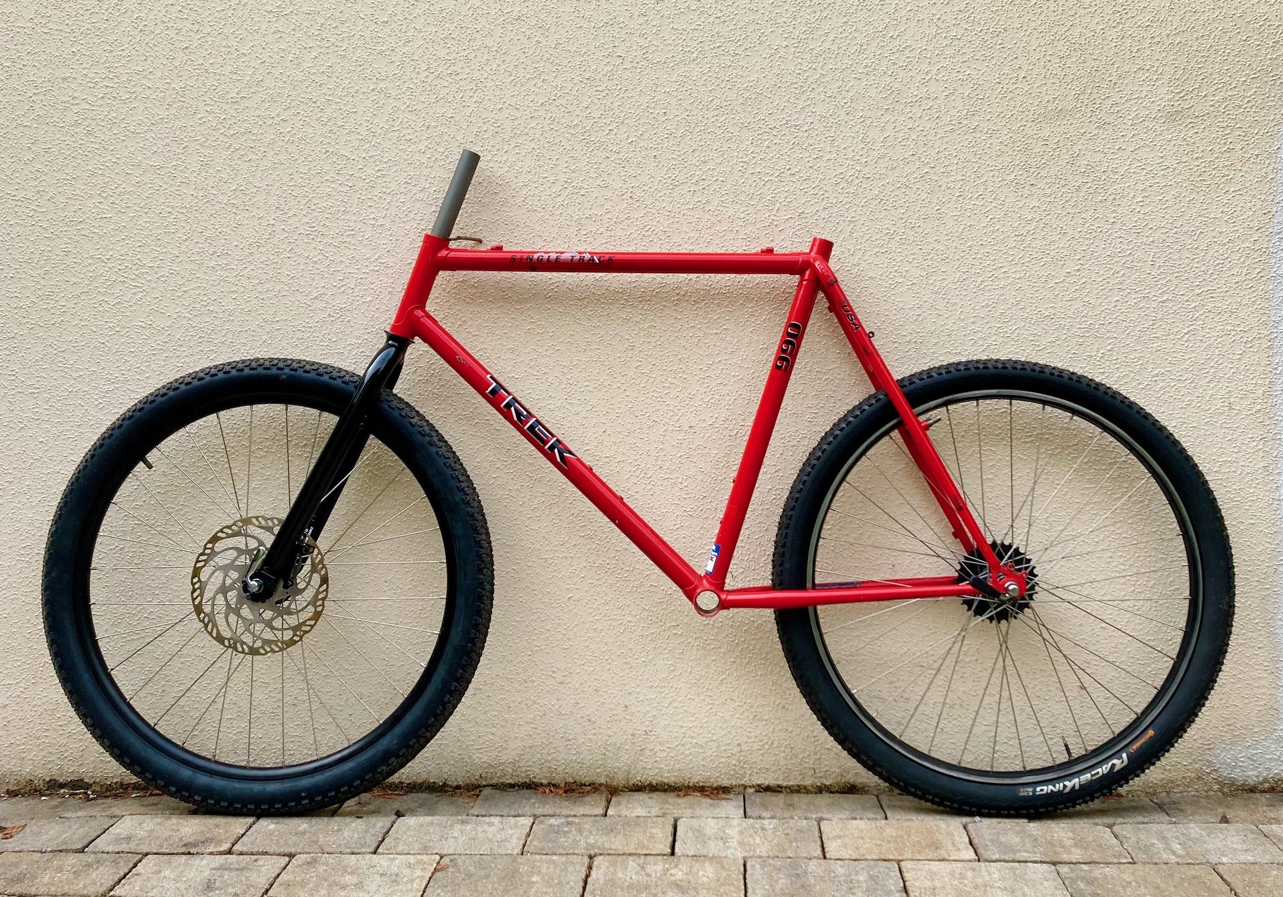

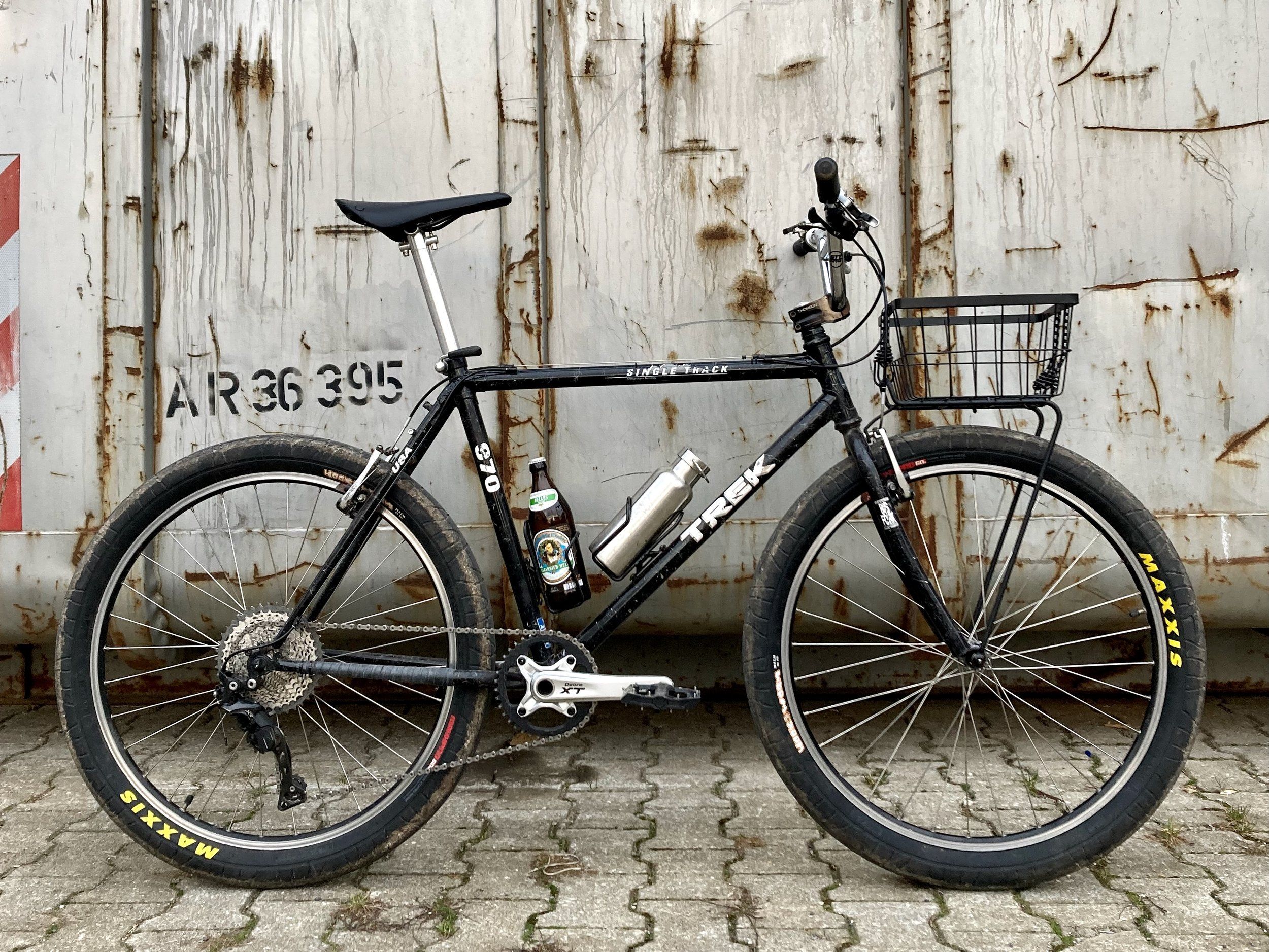

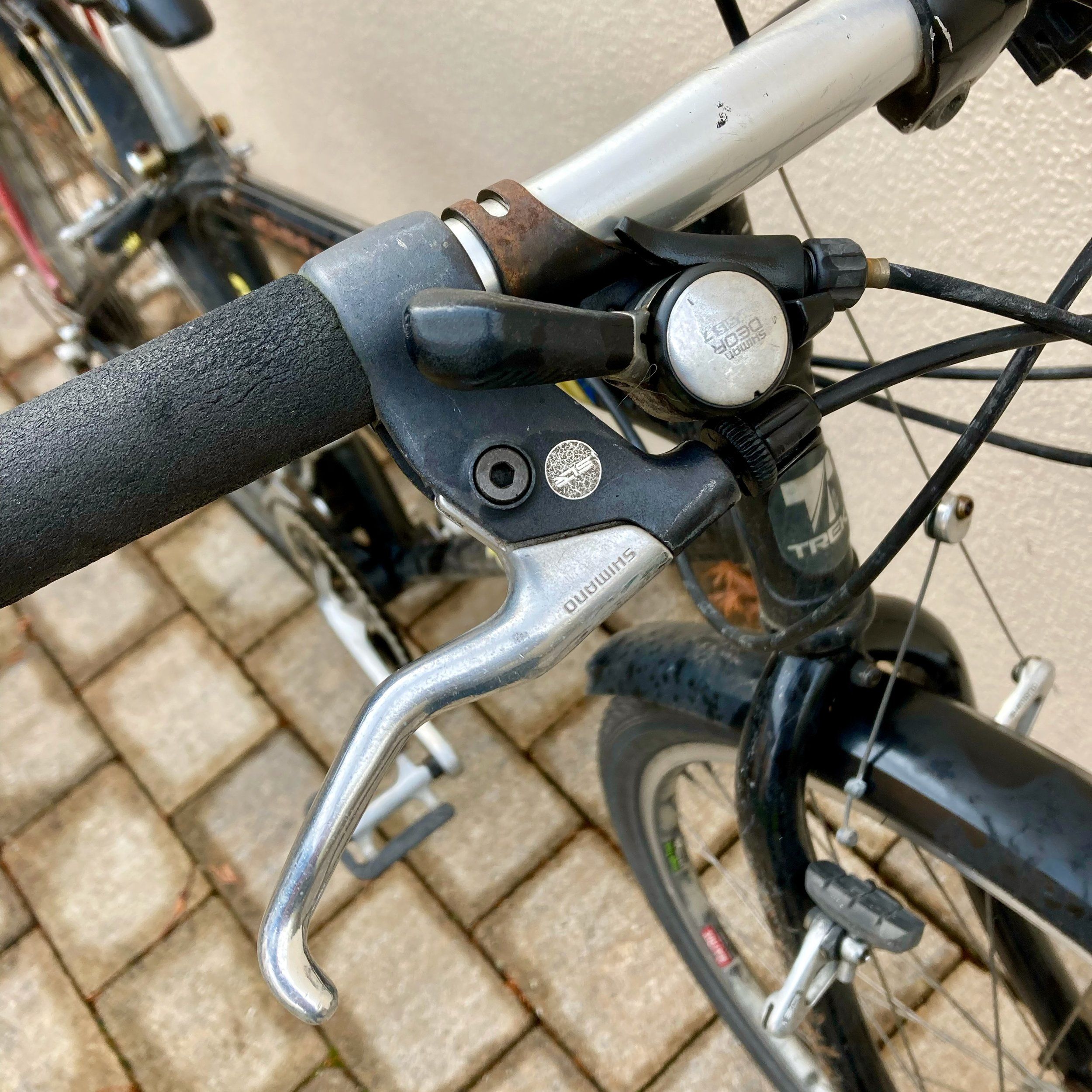

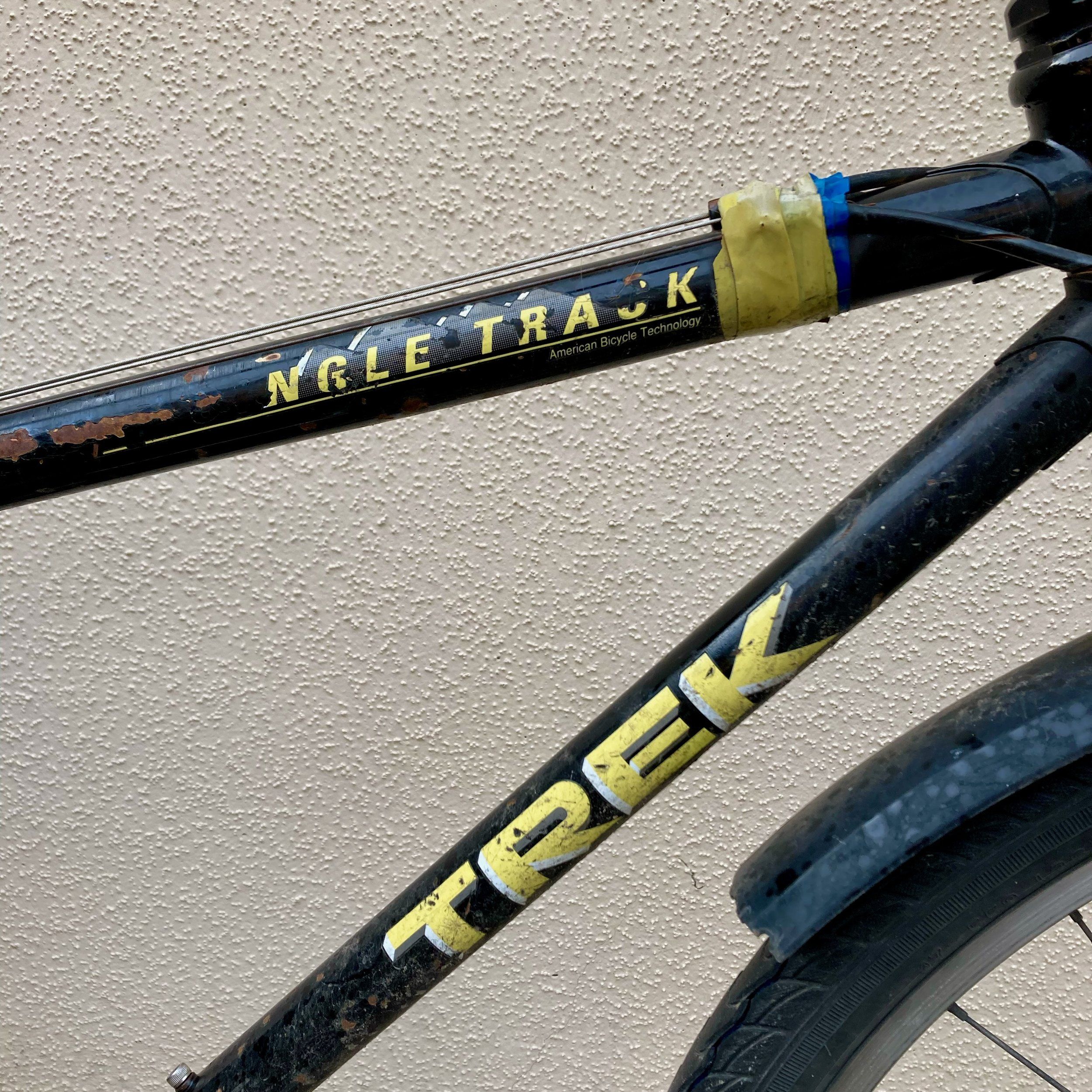

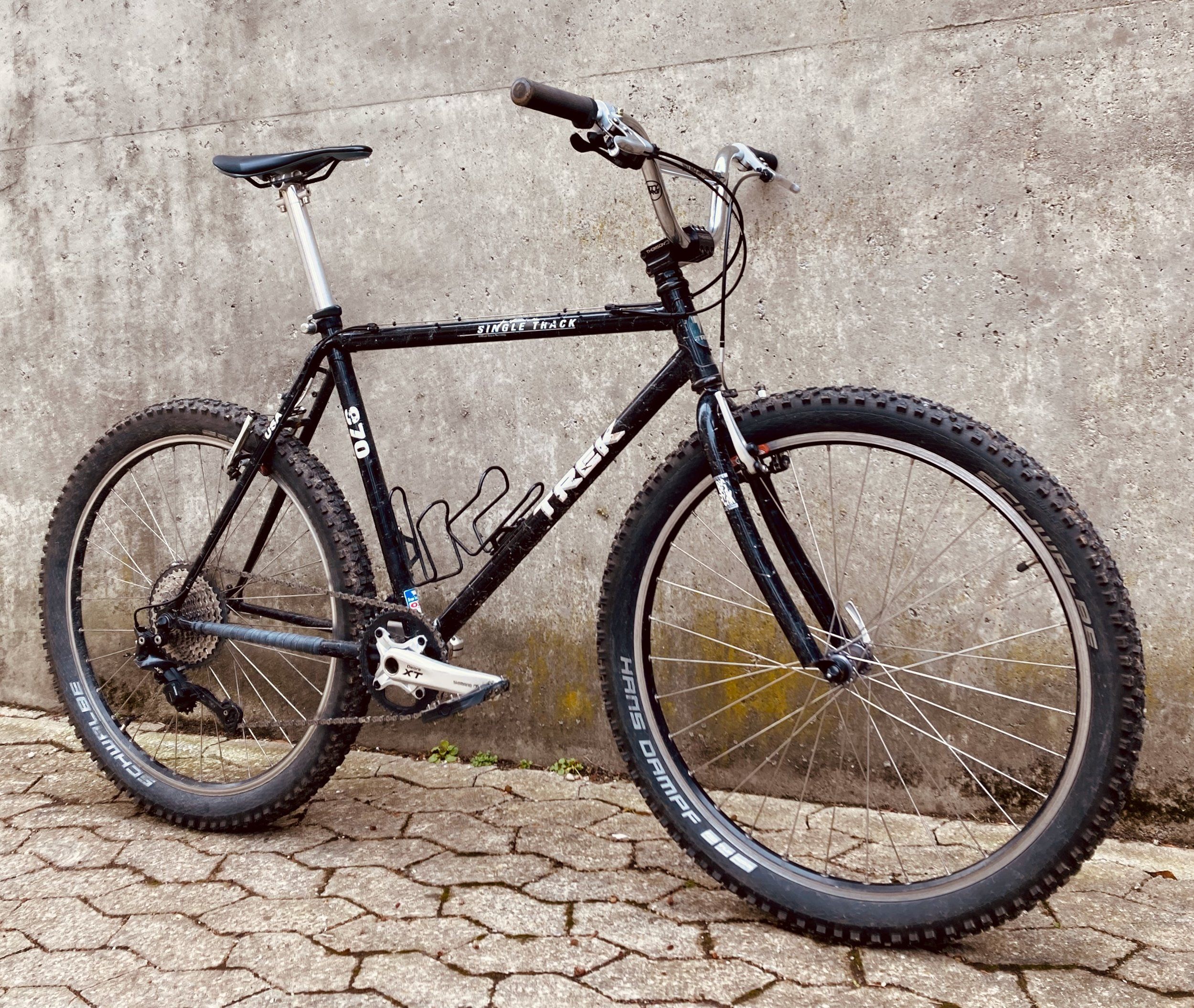

Tror jag får plocka över Hookwormsen igen. Testrundan kändes OK, XT-shiftern är lite knackigare än SLX:en, men ingen överväldigande skillnad.
De enda passande bromshandtag jag hade i lådan var dessa STXRC, de funkar. Handtag hade jag inga bra till övers, men de här dög till testrundan:

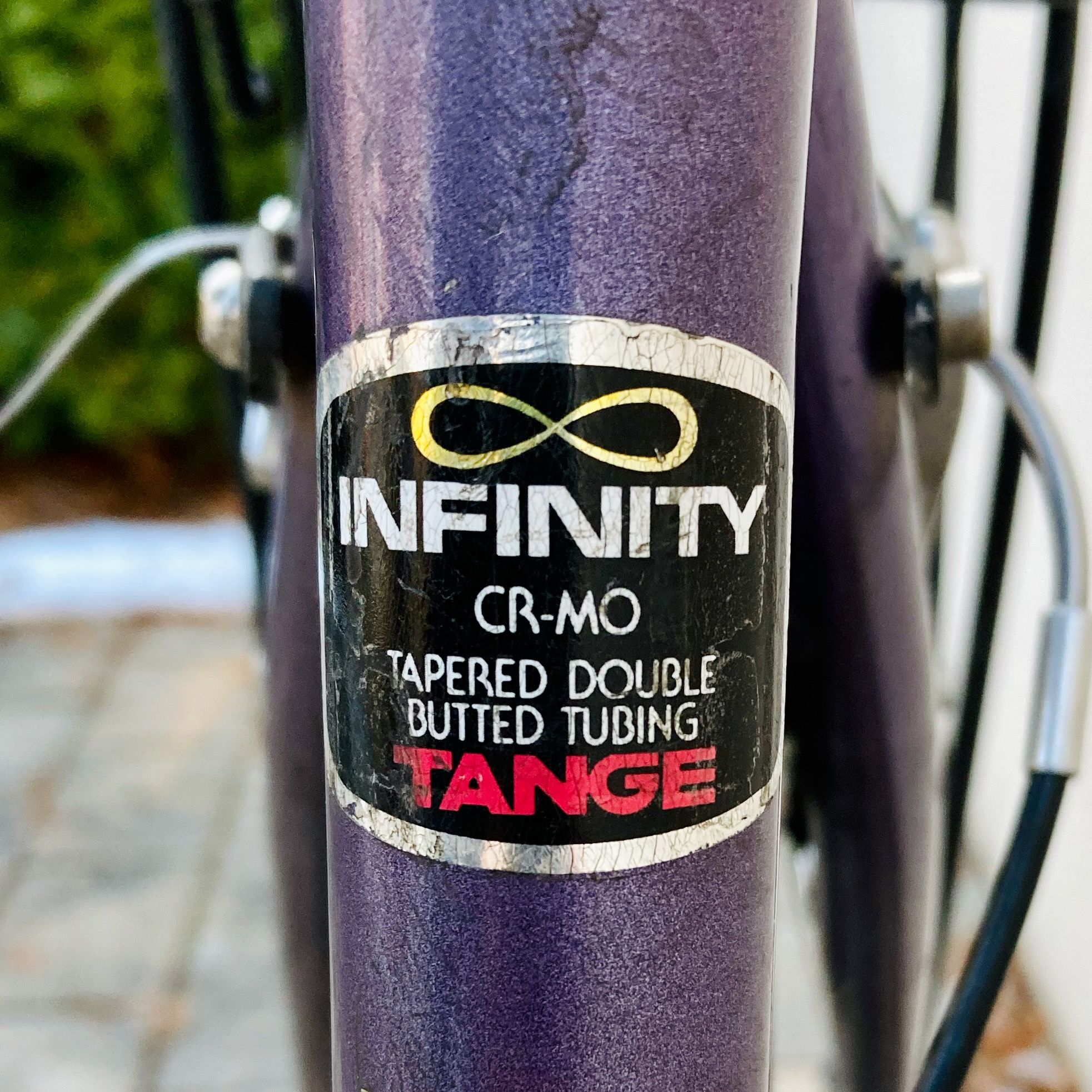

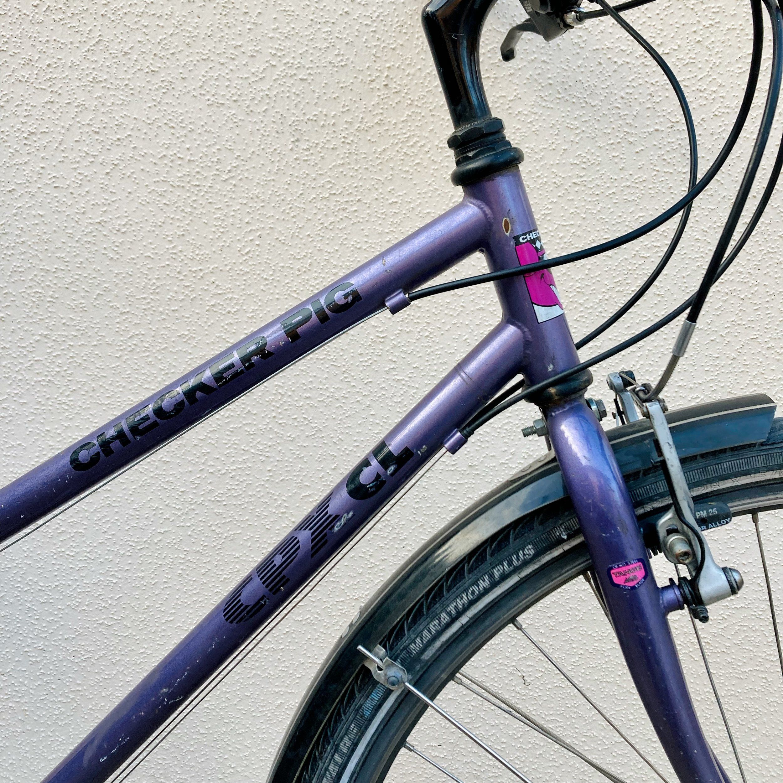

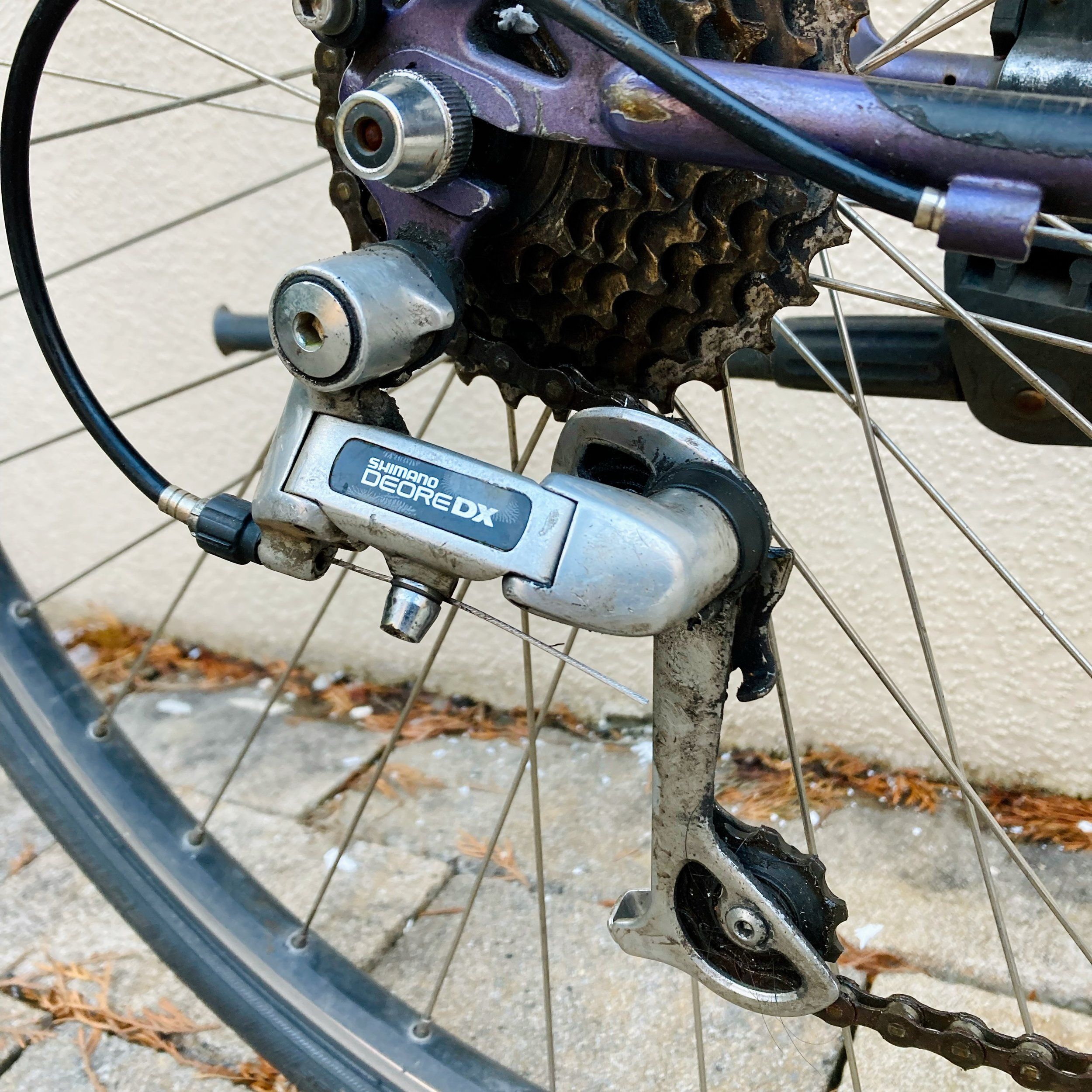

Jag plockade upp en till Checker Pig idag, mest pga av Deore DX delarna...jag hoppades den även skulle ha DX-nav, men tyvärr visade det sig bara vara Exage. Jag tror den är från senare delen av 90-talet eller tom tidigt 00-tal, bakväxeln och vevarna har nog bytts ut, den saknar helt hållare för att köra canti. Jag ska ta och repa upp den och kanske det blir ett litet bygge utan att lägga ut några summor, ramen verkar hyfsat fin och med lite vaxning och polering kommer den säkerligen att blinga igen.
BB är den där förhatliga plastskiten som kommer att smulas sönder bara jag petar på den med polygripen, måste nog köpa rätt verktyg den här gången.
Tange Infinity, det är väl inte helt dåligt?

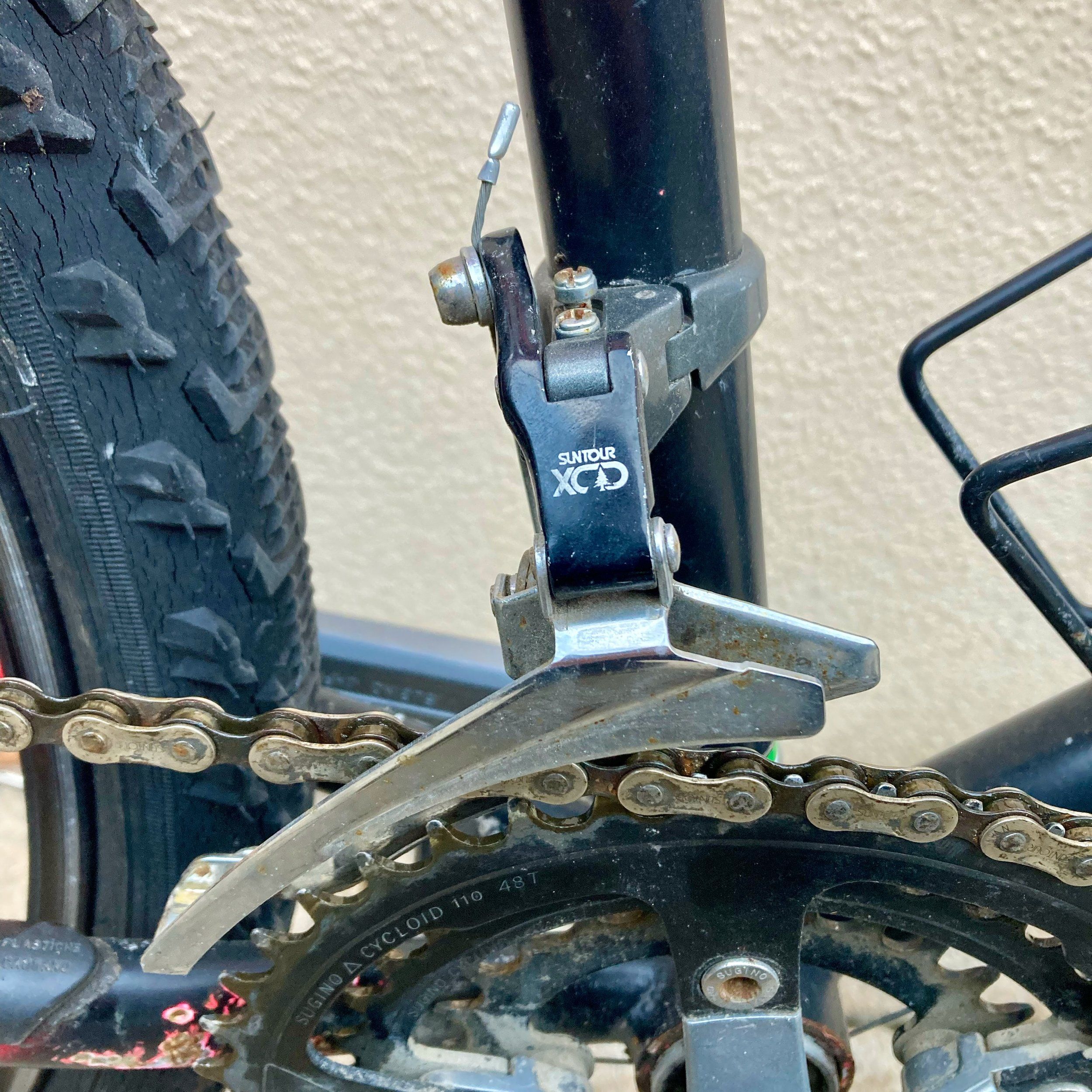

Bianchi triple triangle med XCD6000 grupp, ingen aning om vad själva modellen heter men jag antar 1988-1990.

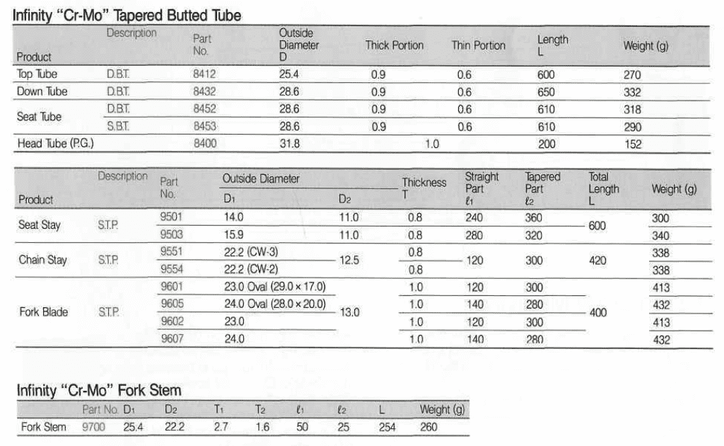

Riktigt fin på många sätt?

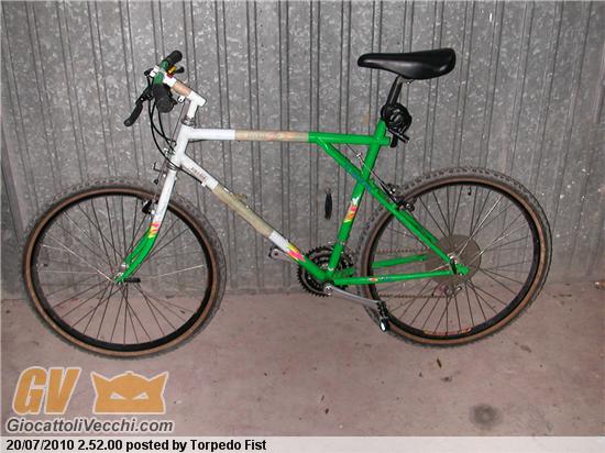

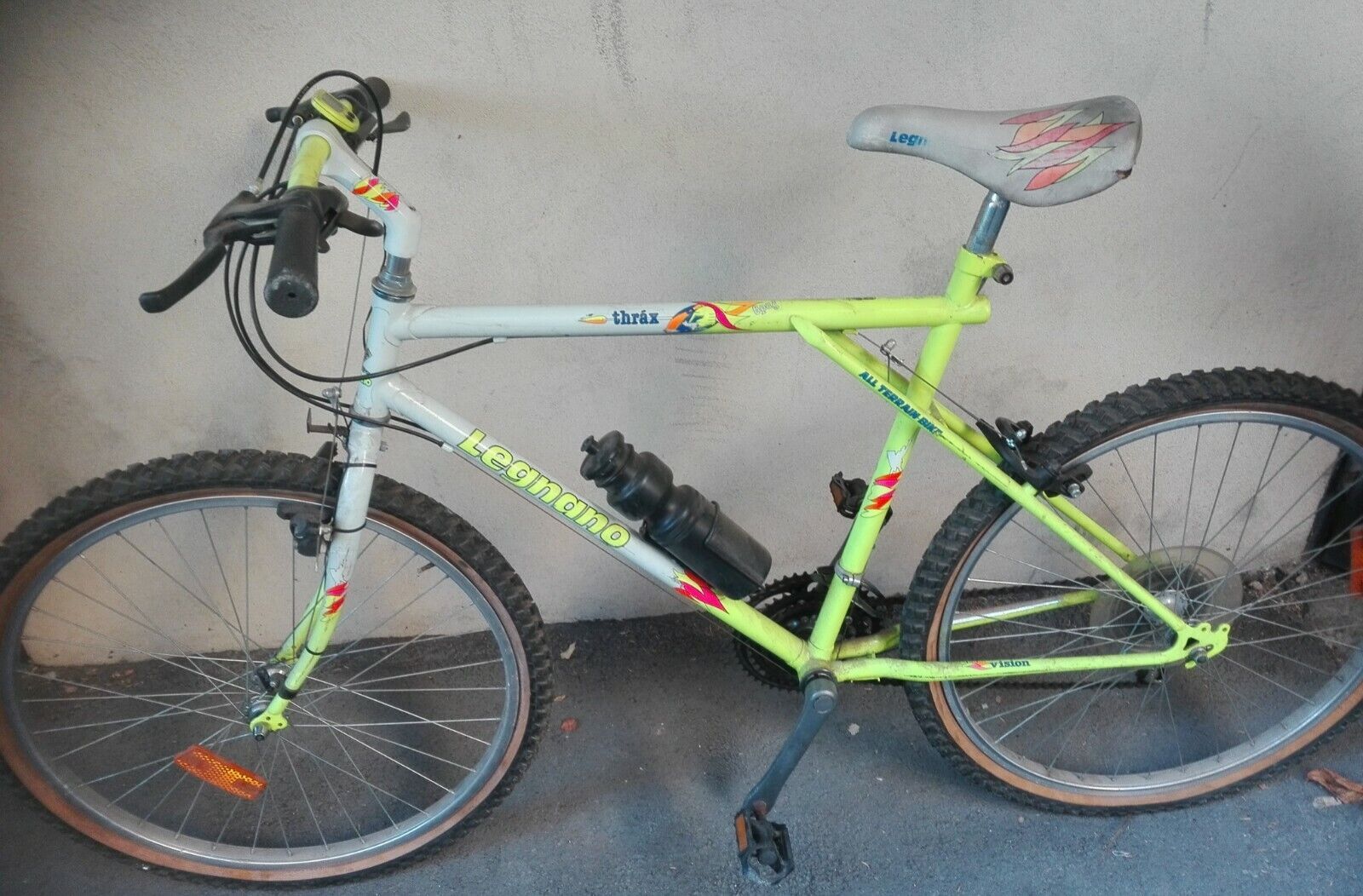

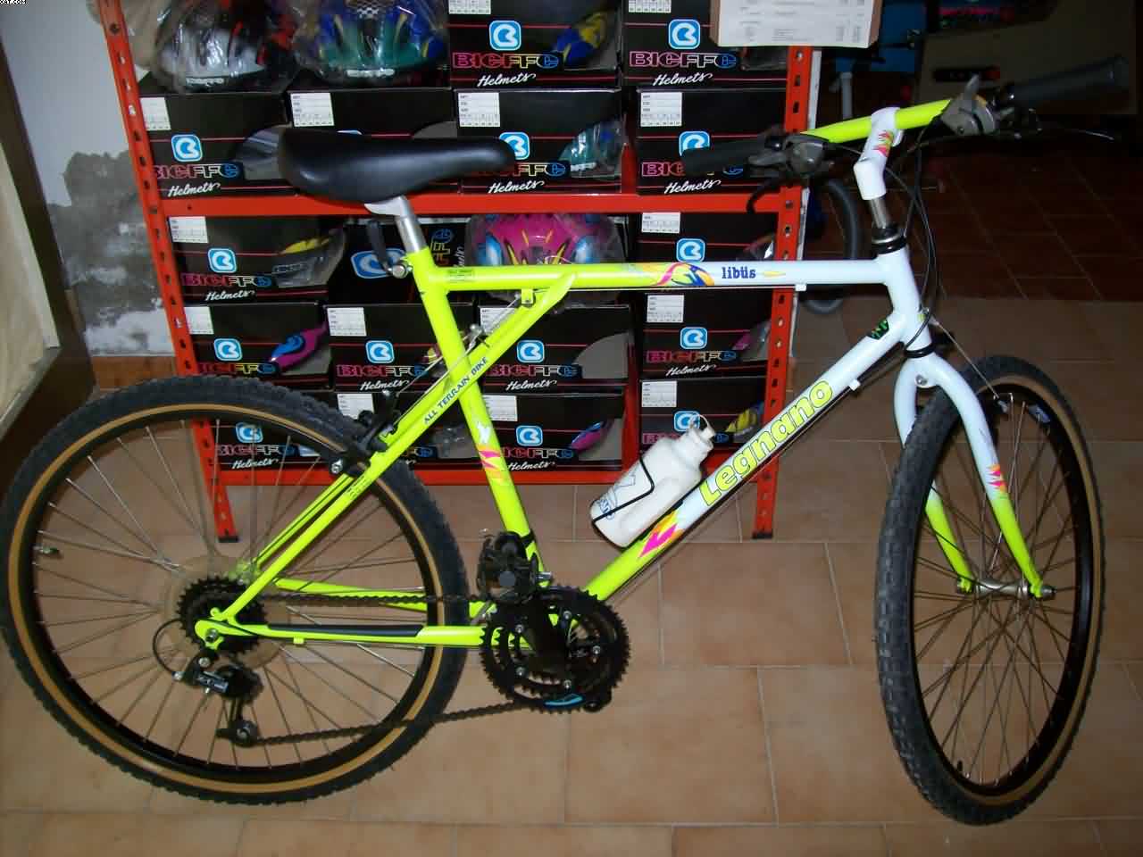

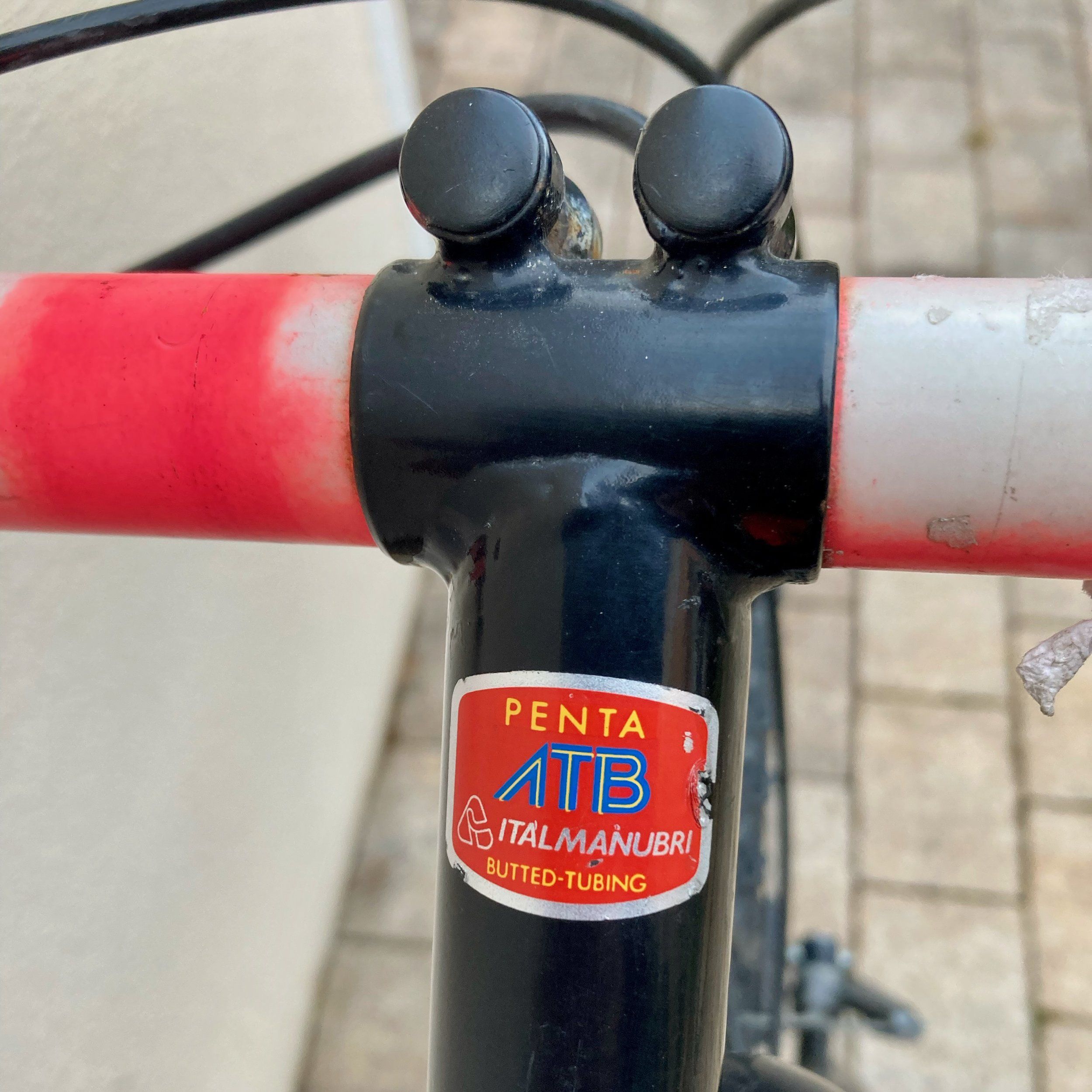

Jag försöker placera modellen nu, hittar inte kataloger där den syns, men i diverse italienska foren så finns ett fåtal bilder av Lignano, de blev uppköpta av Bianchi. 1991 hade de 5 MTB, oftast med självlysande färger:
  1. legnano Archas with Suntour XC Pro
  2. legnano Libus with Suntour X1
  3. legnano Perses with Shimano 300LX
  4. legnano Thrax with low end Suntour
  5. legnano Ellen with Shimano 100/200 GS
Alltså bara de 2 högsta modellerna med Suntour, här de få bilder jag hittat:
Stort tack till Torpedo Fist! Top-modellen Archas är den enda med intern kabeldragning och samma "segmenterade" stam...alla har samma blåa text "All Terrain Bike" som fortfarande är kvar på min, samt samma små klisterlapper med info. Min är förmodligen före 1991, men jag hoppas det är toppmodellen, då har jag verkligen gjort en bra affär.
    255.7 KB · Besök: 99
    85.7 KB · Besök: 94
Visa bilaga 612398
WOW grattis! Fan vad snygg (den var)! Om TMNT cyklade typ! djuplodande journalistik när den är som bäst. ska du inte försöka med lite paint remover, rakblad, slippapper el liknande och se om hypotesen kan bekräftas?

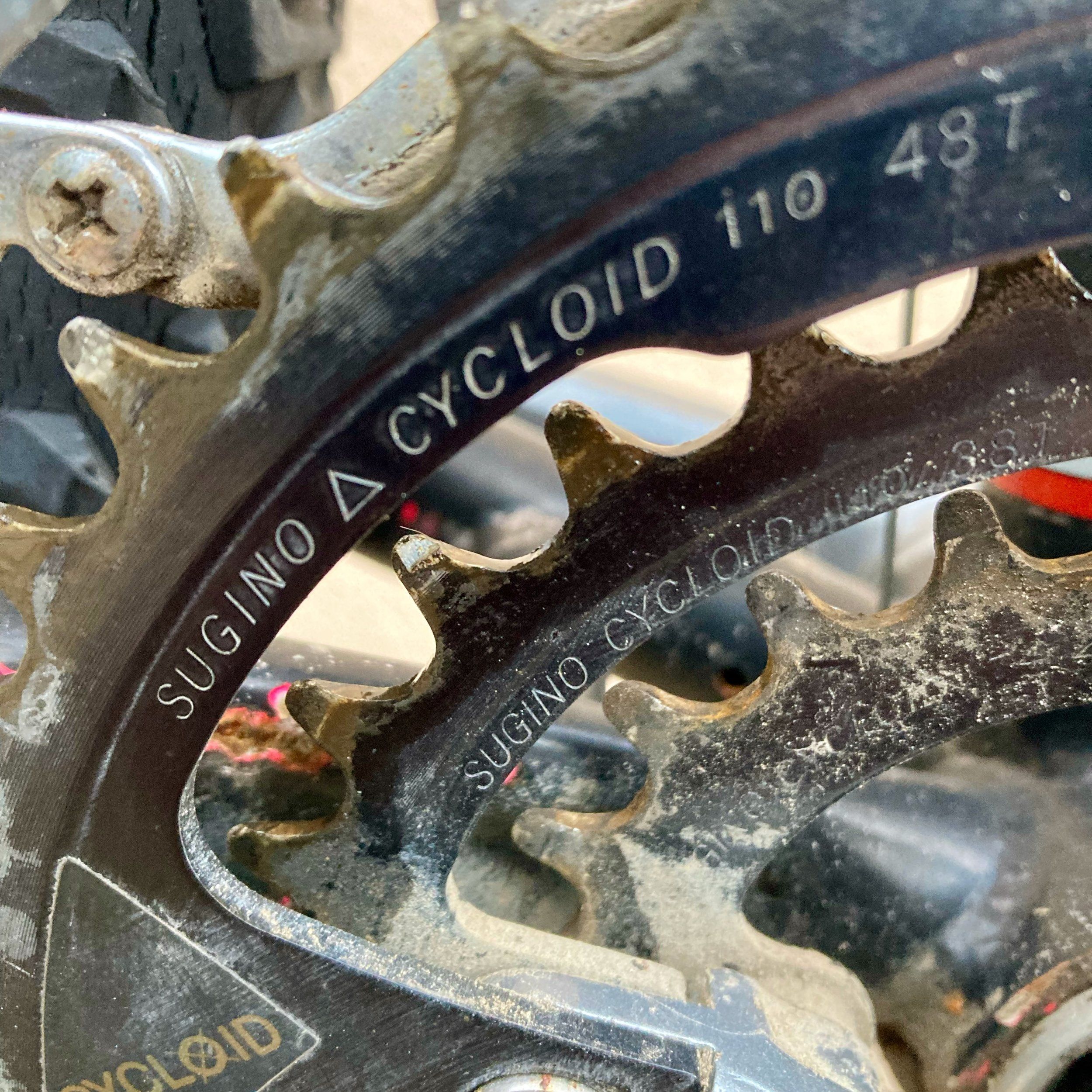

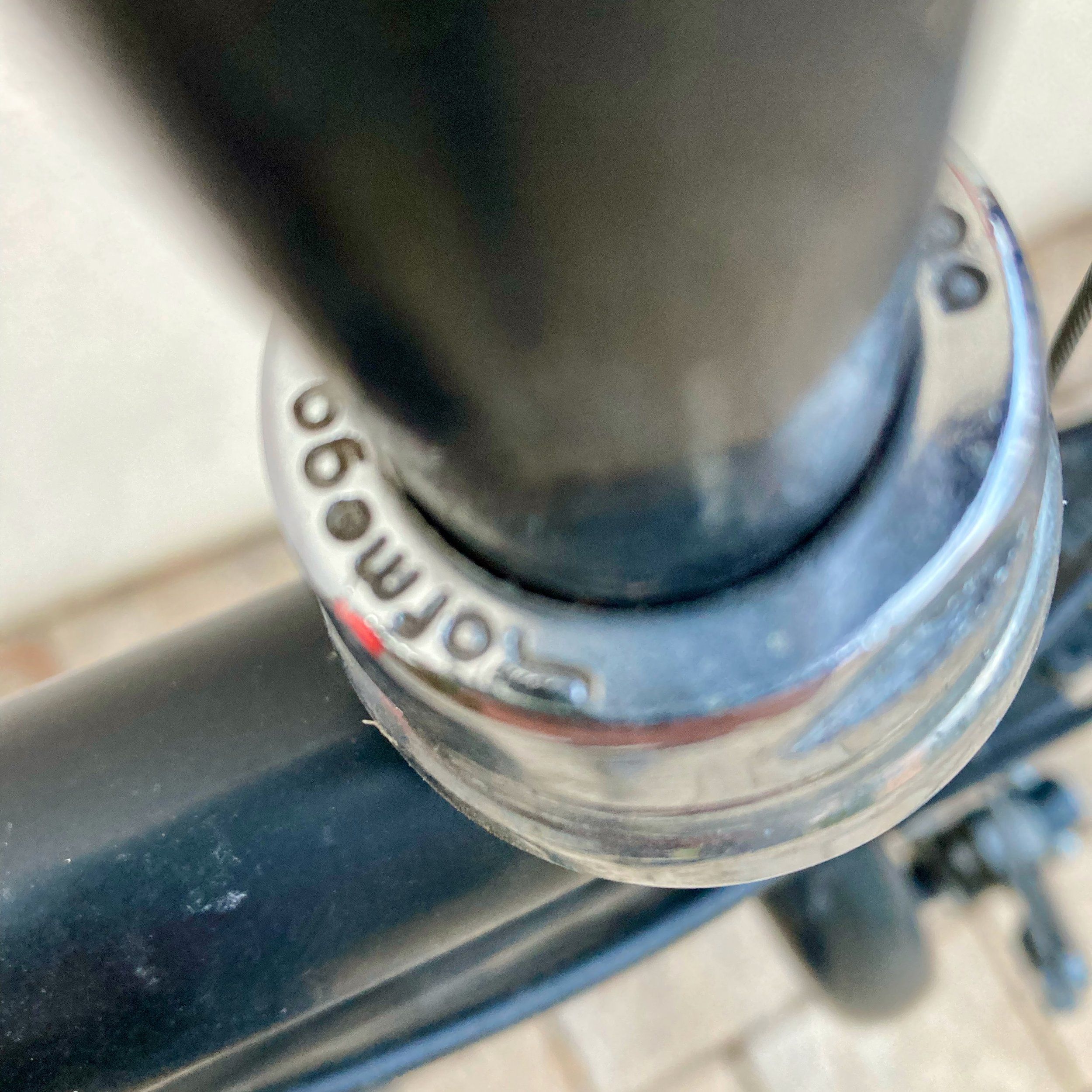

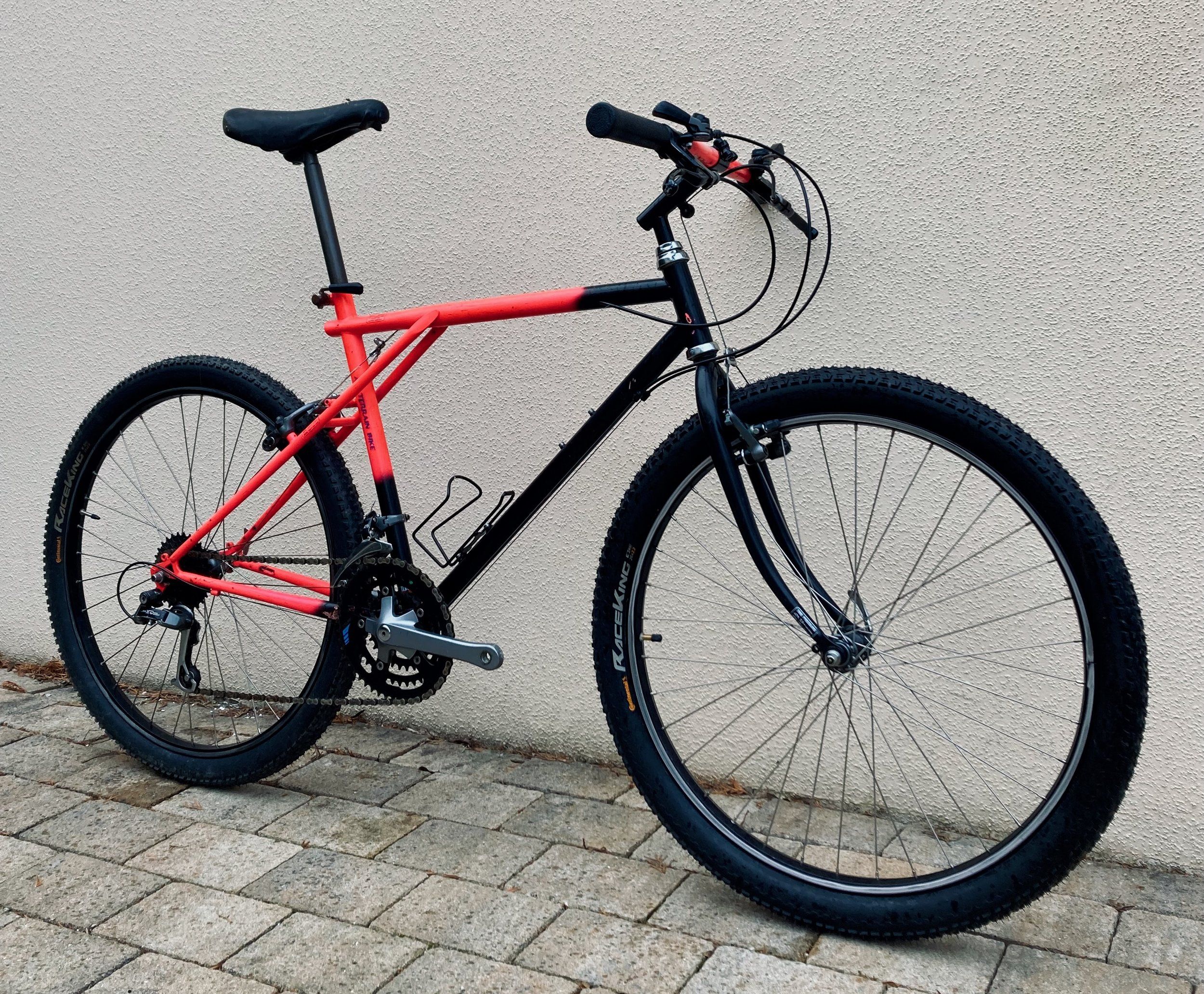

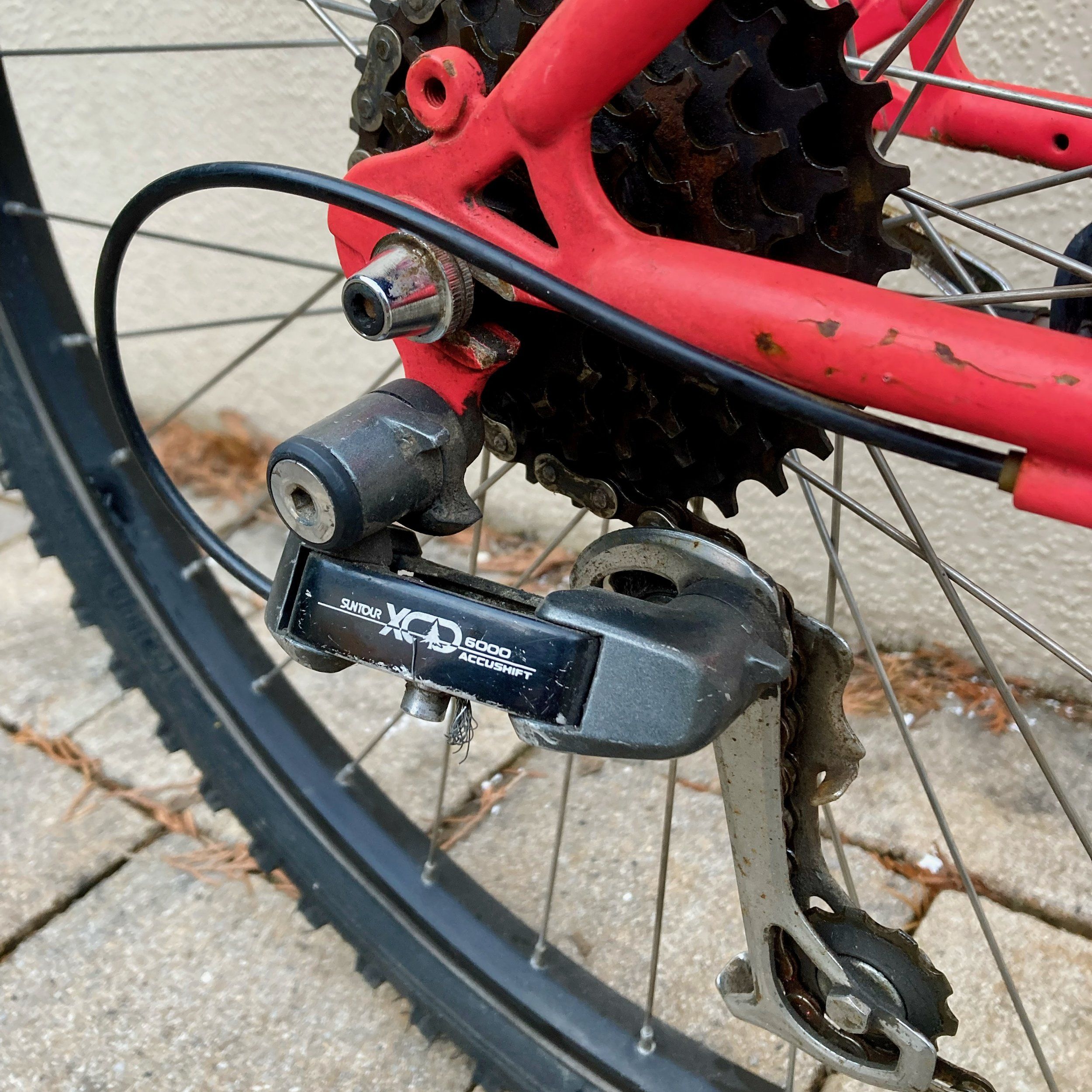

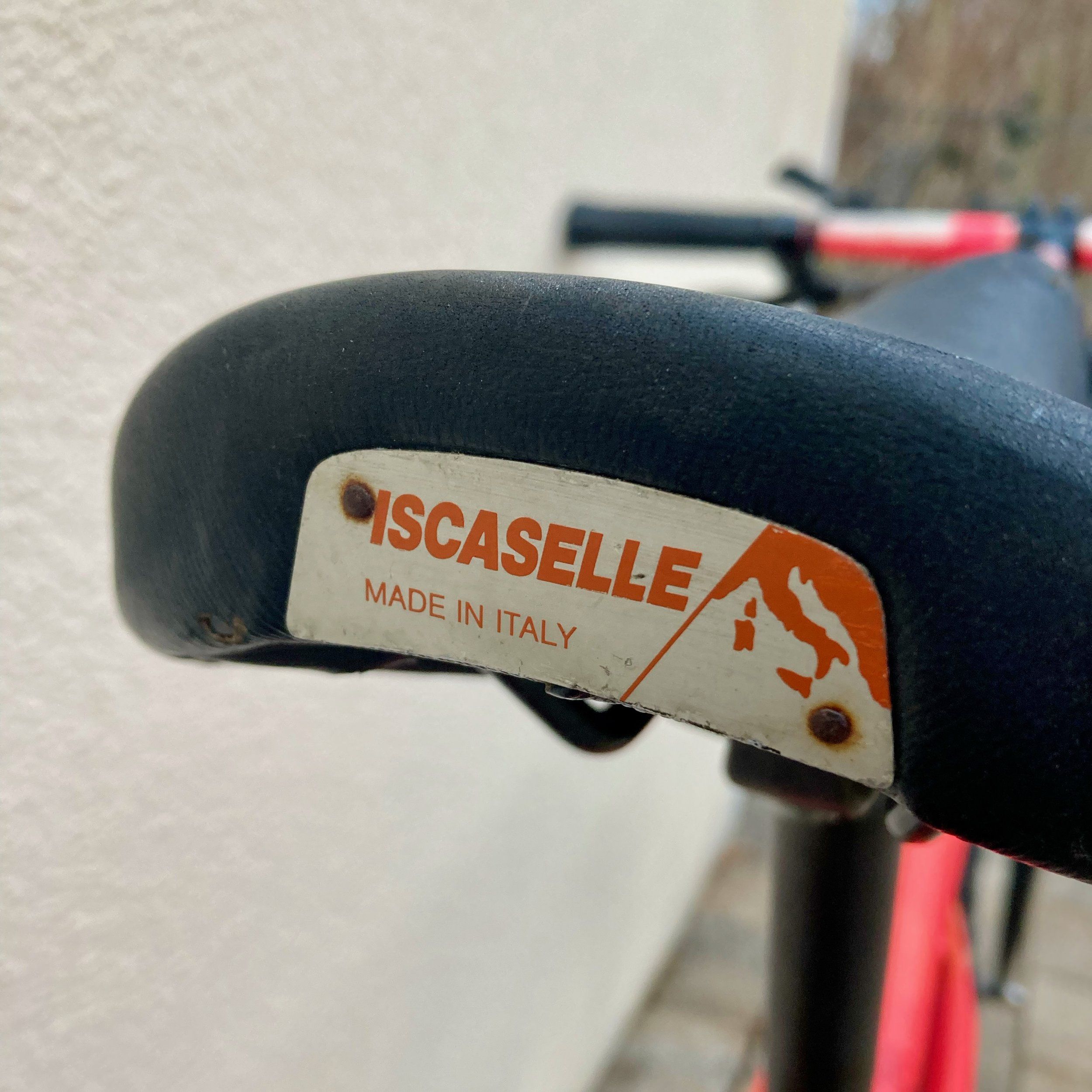

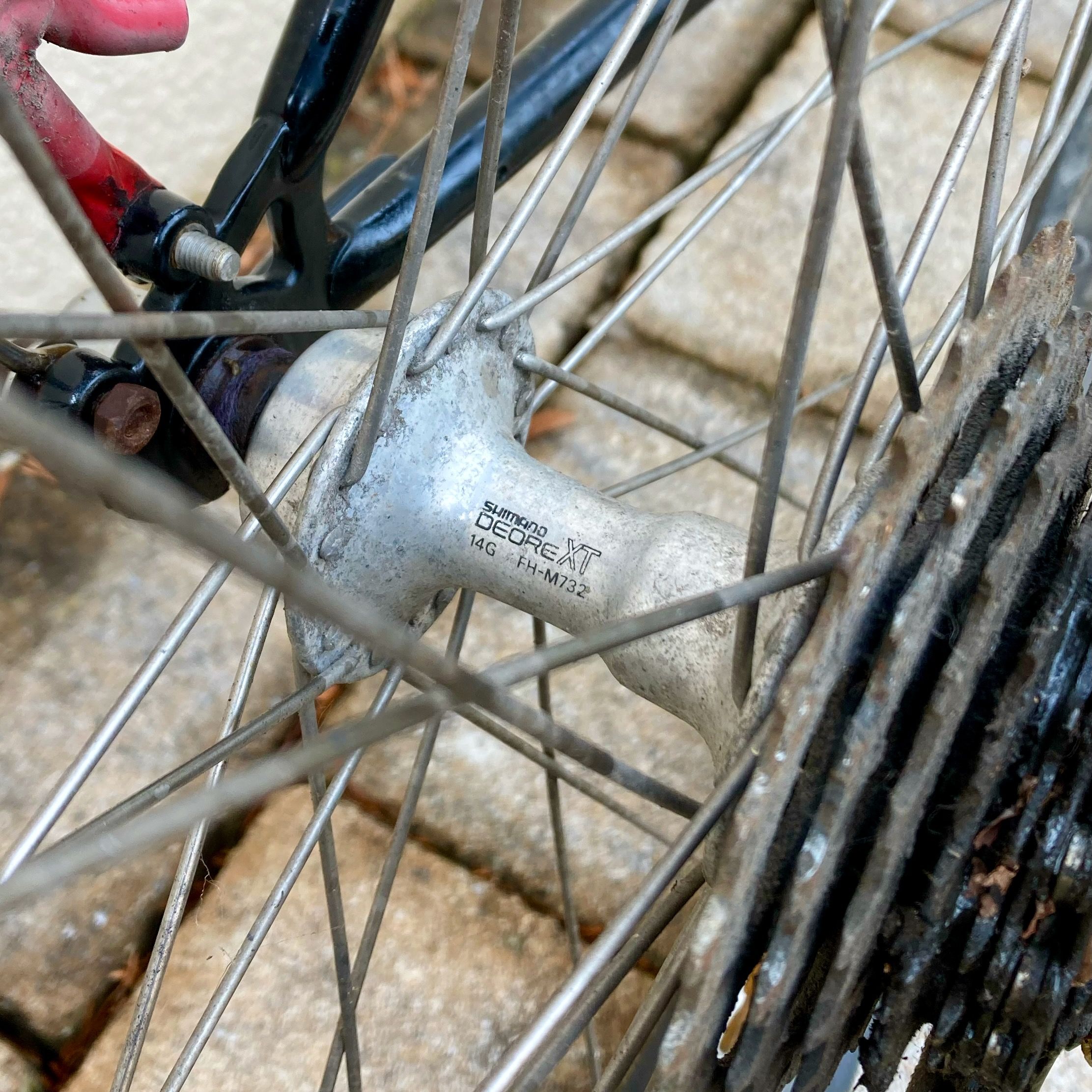

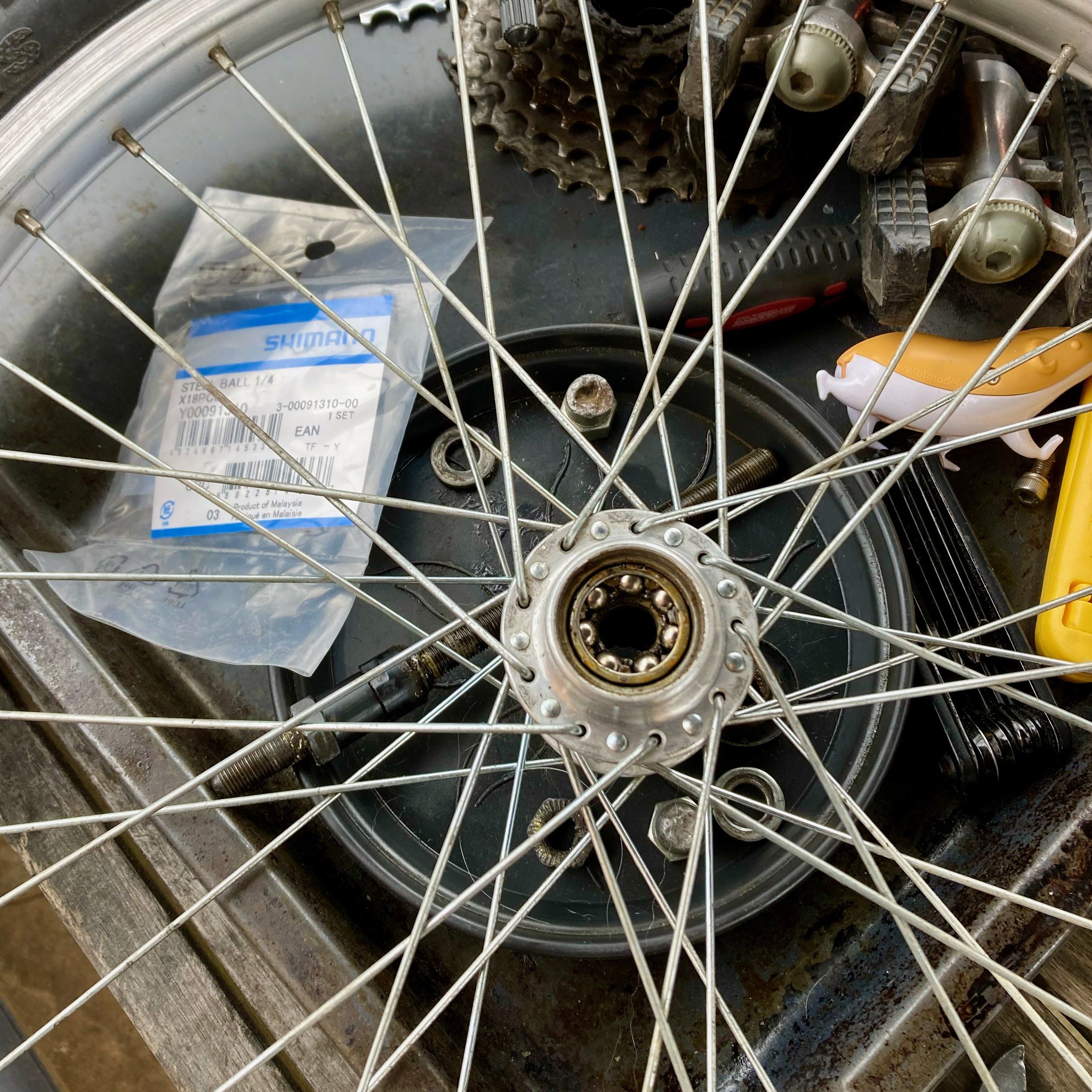

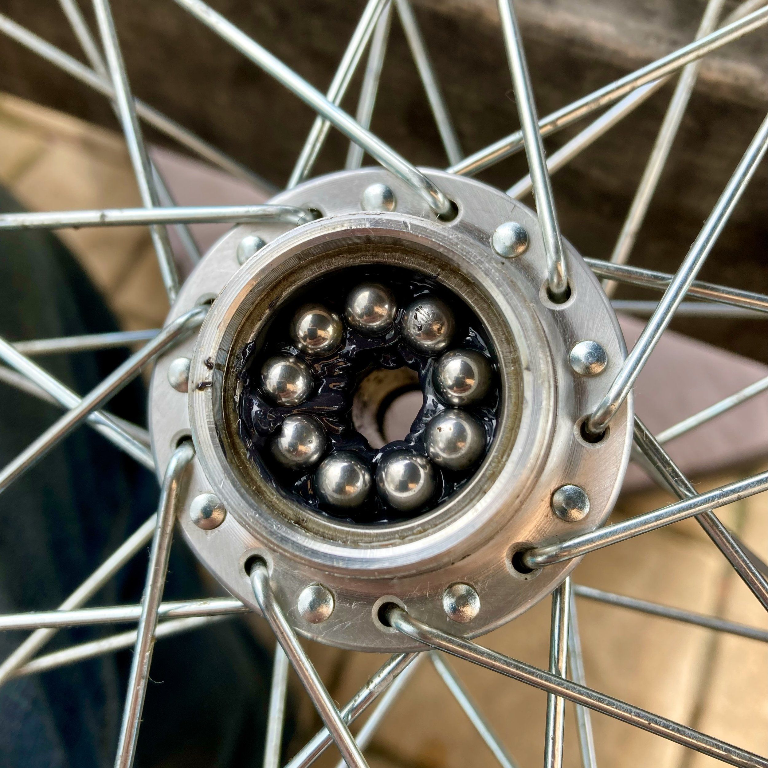

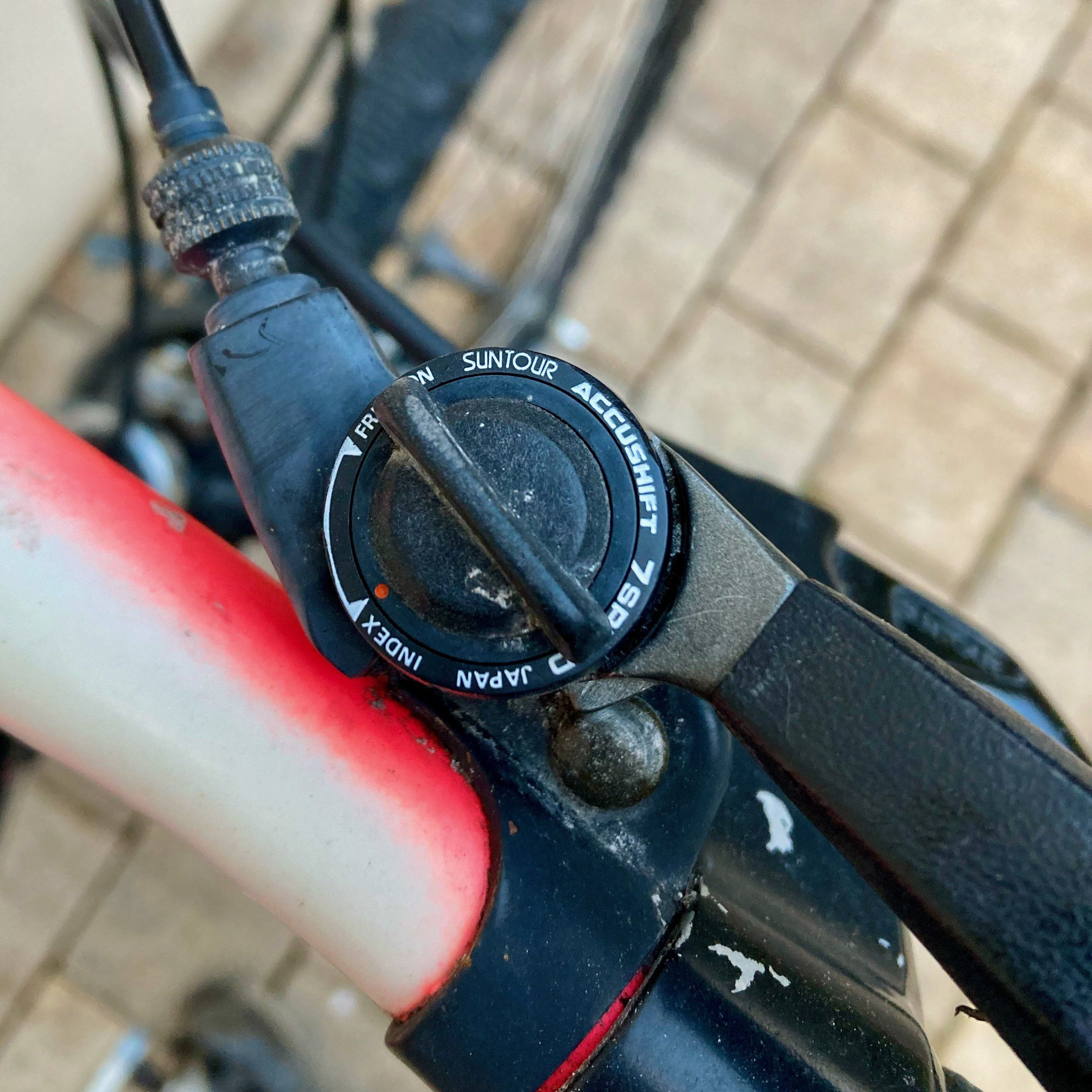

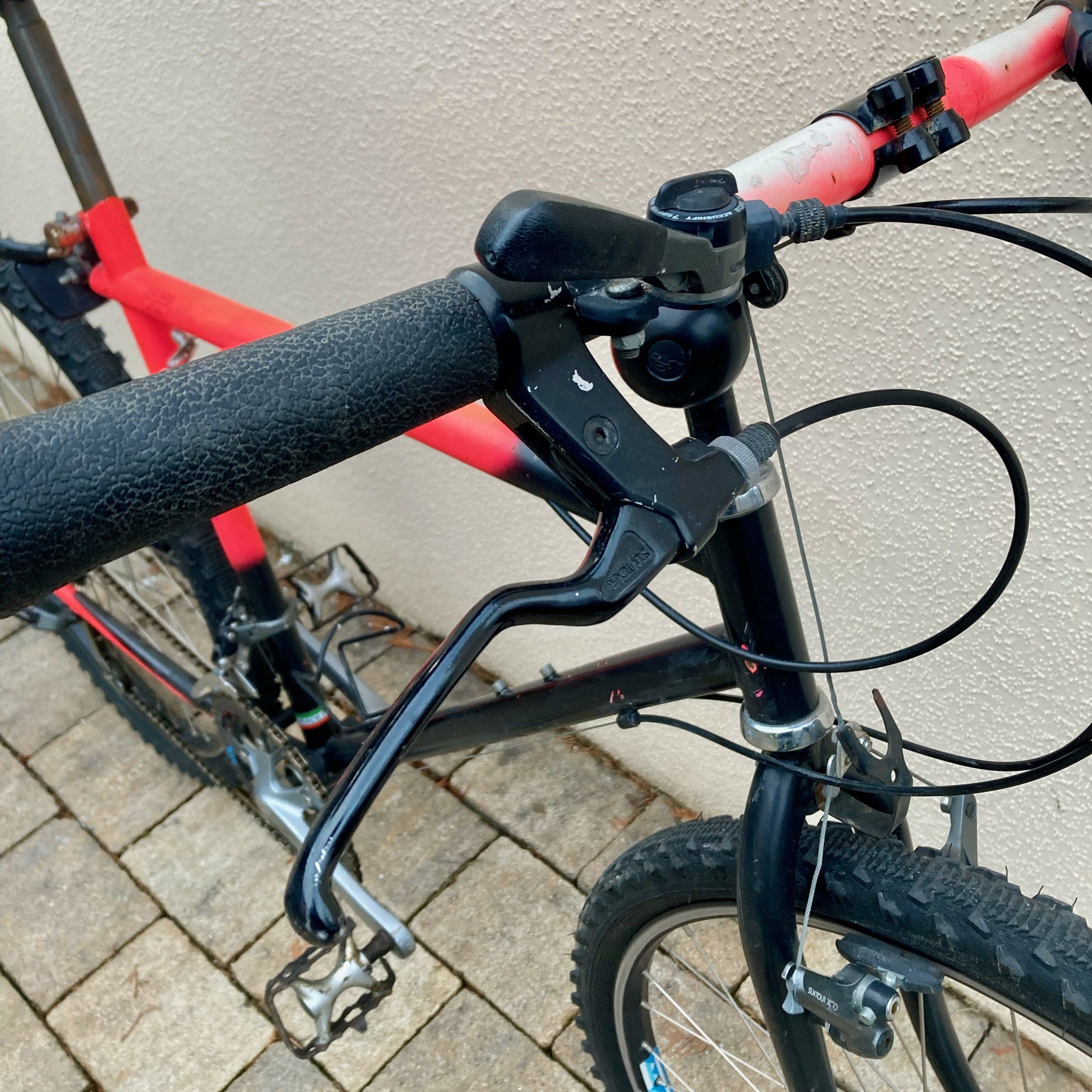

Rensad och grovtvättad, framhjulet är klart, det var rikligt med hårt torkat fett i navet, men ingen pitting. Tubeless gick på efter en jäkla massa jobb, på bakhjulet har jag inte gjort det än, där har jag också en eker som är av. Det går inte in mycket däck, bak är 2.0 på gränsen och 2.2 fram, det blev iallafall en stor skillnad med RaceKing gentemot skitdäcken den hade.
Styrstammen är jäkligt cool, jag såg att den brukar sitta på Colnago Masters MTB.
Och dom där reglagen...riktig krispig känsla, känns bättre än den nya XT-skifter jag har på Treken.
Förutom dem där biopace dreven ser den ju riktigt tuff ut!

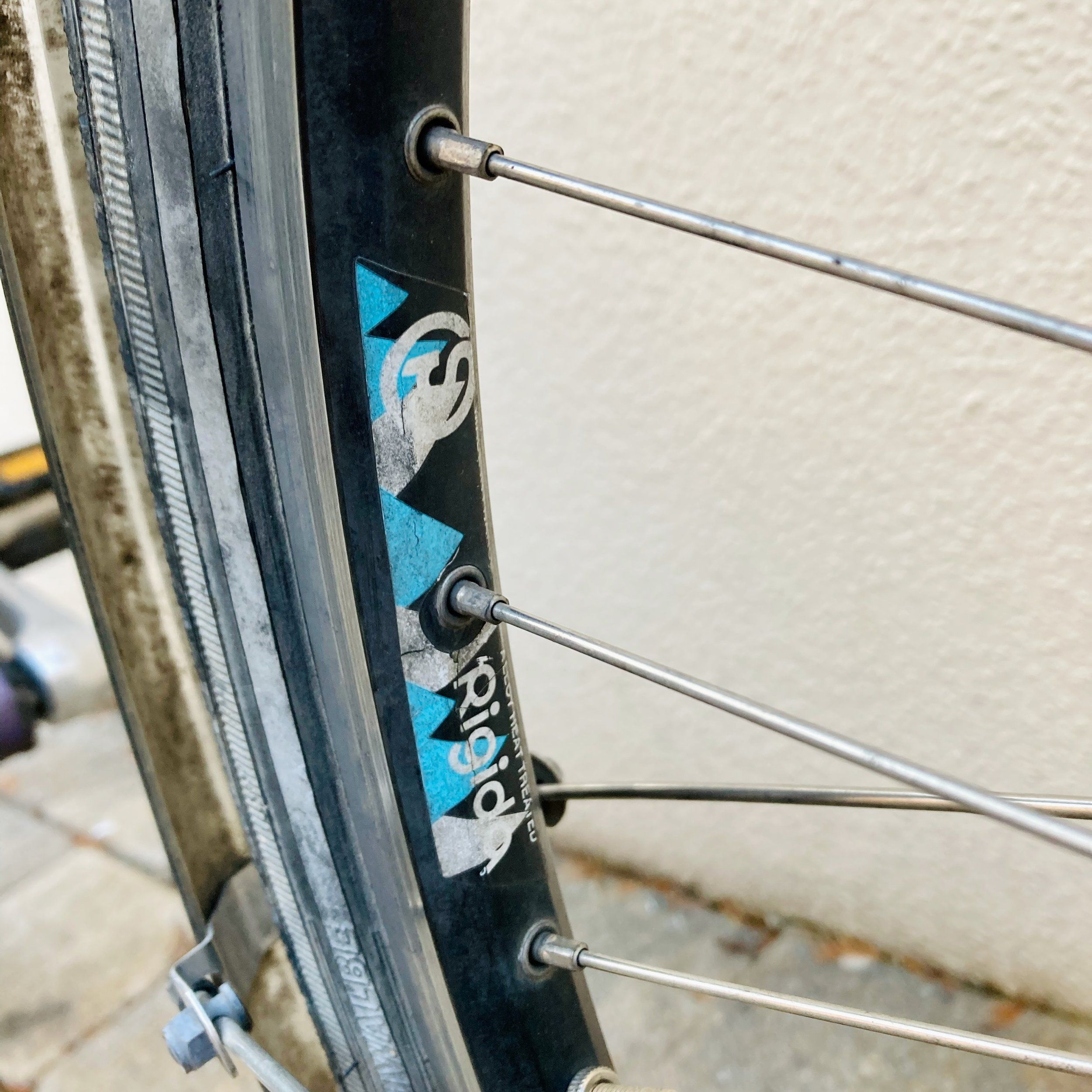

The hard way. The ghetto way. Originalfälgarna, de är rätt breda, så däcket poppar på med booster. Men förmodligen kommer den att stå där med platta däck när jag går ut imorgon, det brukar vara svårt att få till det när det läcker ur nåt ekerhål. Jag brukar försöka med tubeless och har det på 4-5 retrohojar med gamla fälgar, Conti är lättast att få på.
Hört så mycket om att det är livsfarligt och att däcken kan tappa all luft när som helst på en rak asfaltväg så har inte vågat. Men ”det är livsfarligt” sa man ju om fixed gear, handbroms på framhjulet och att gå hem själv från skolan i mellanstadiet också…

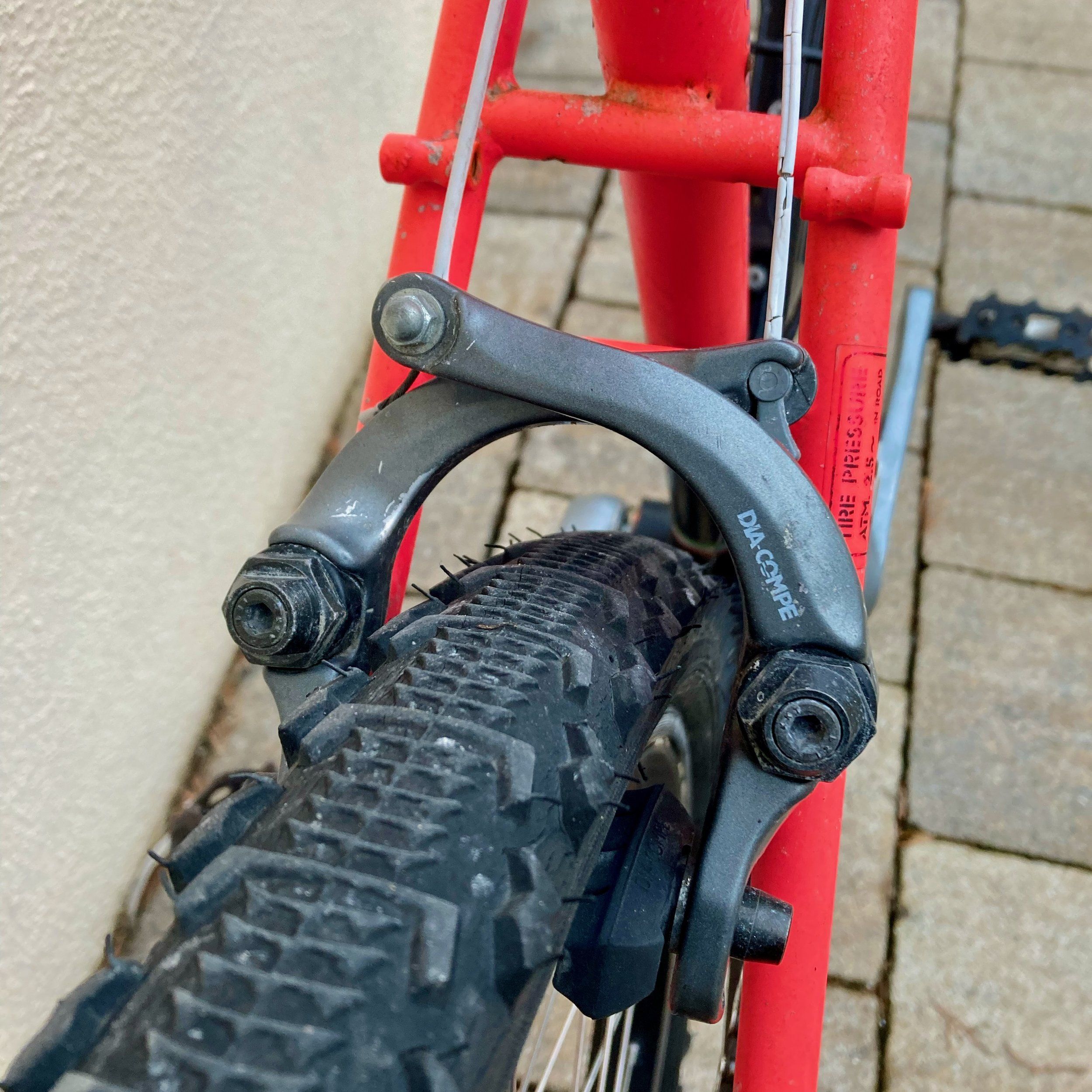

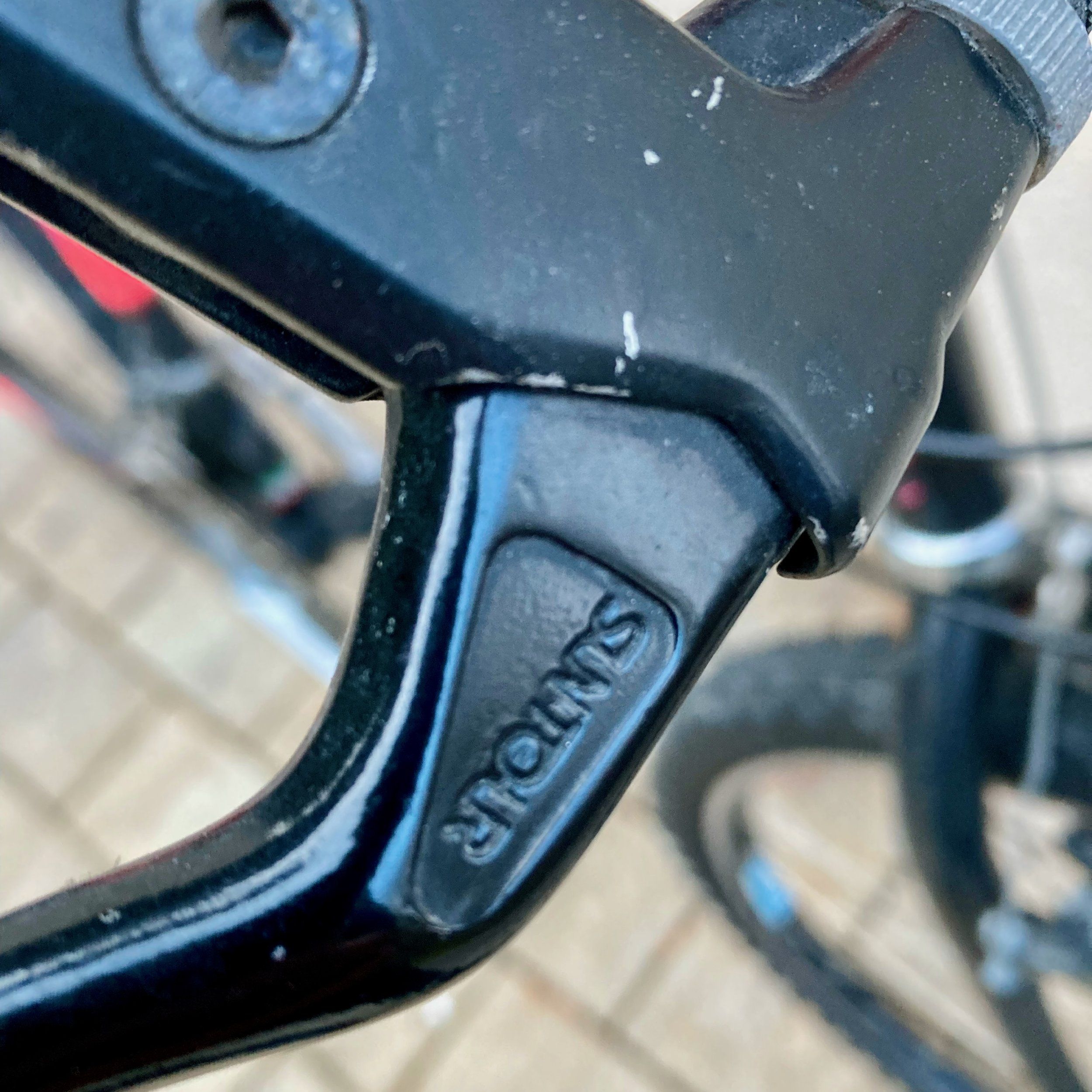

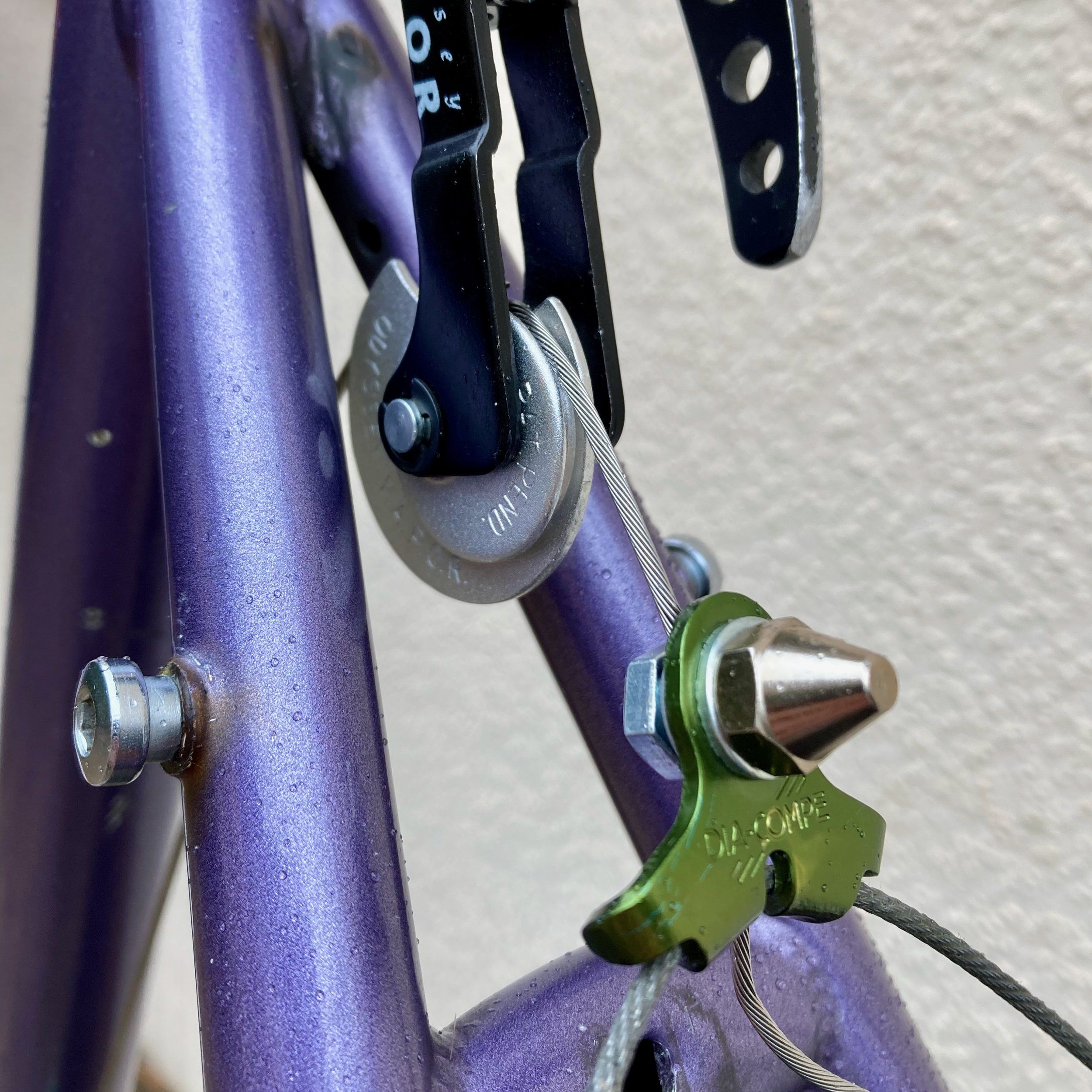

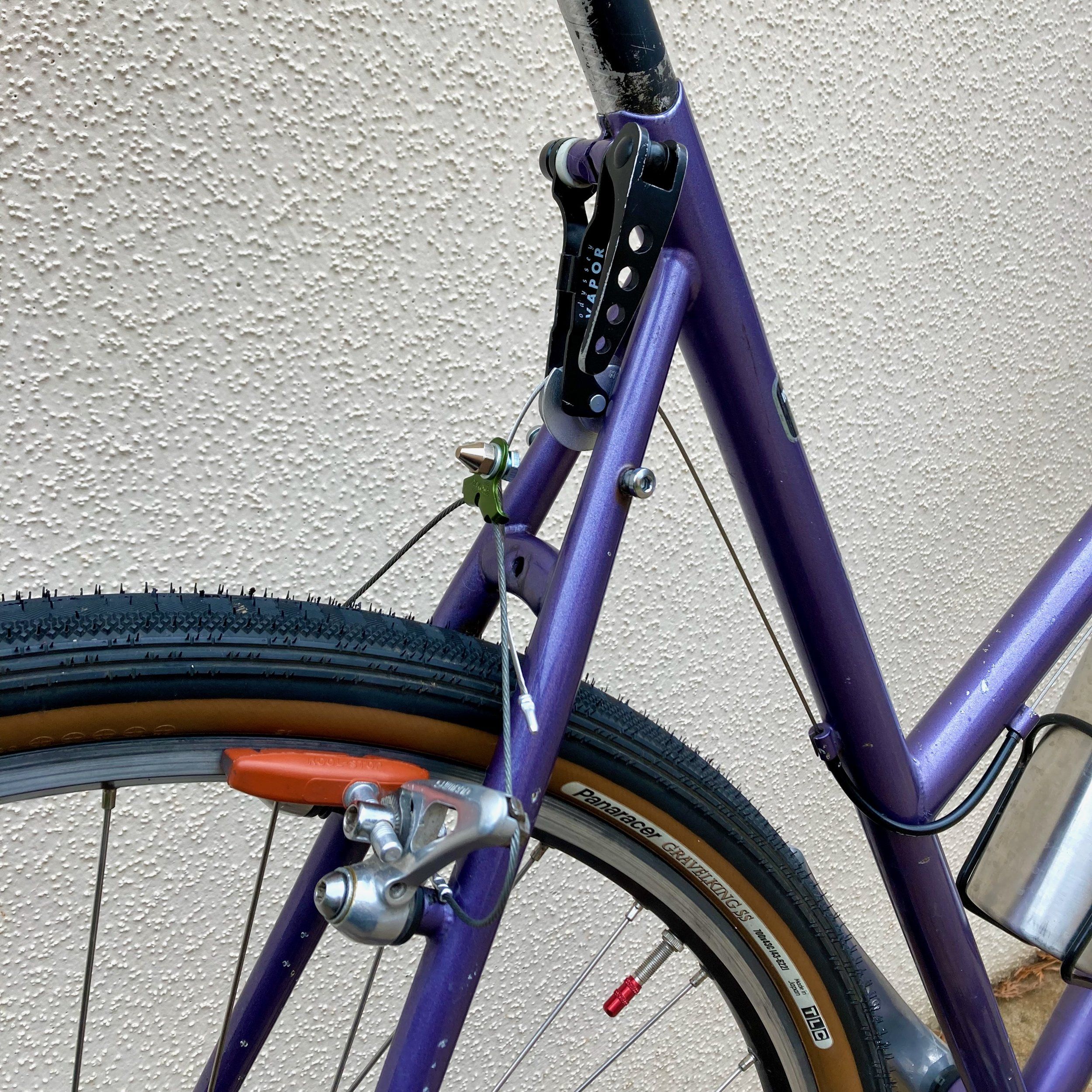

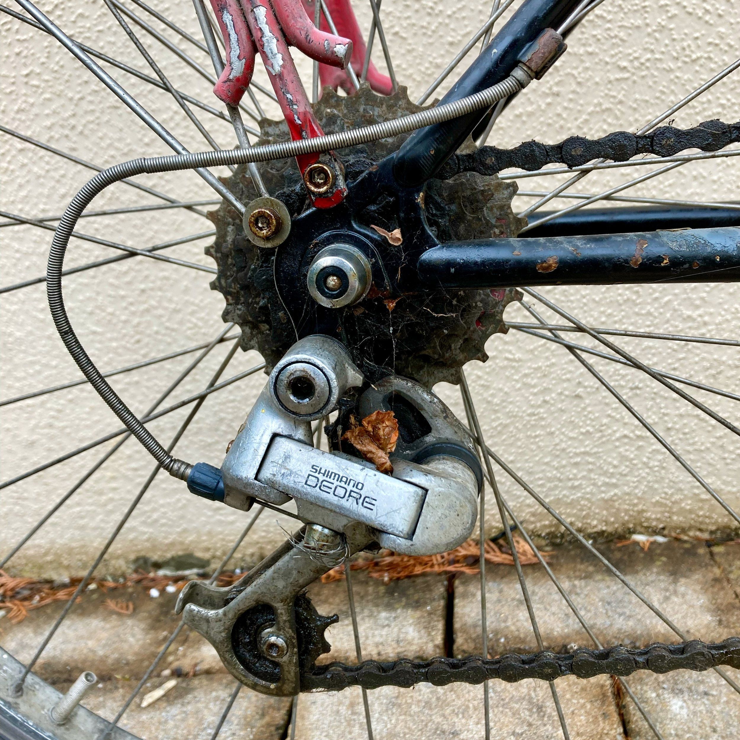

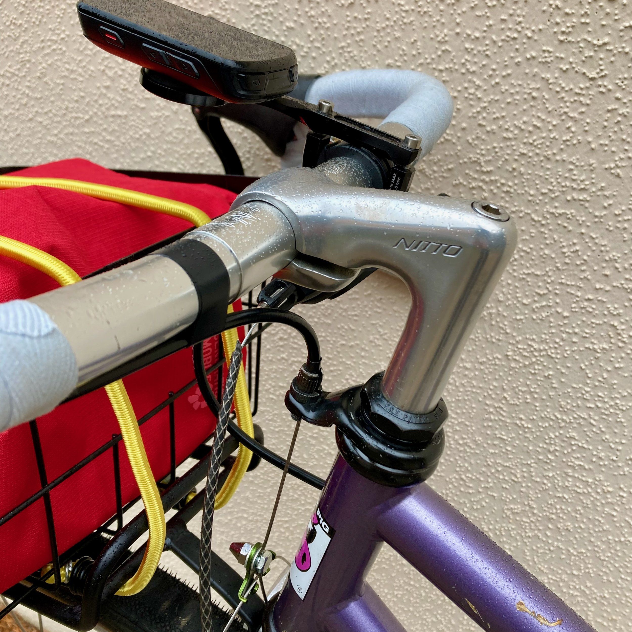

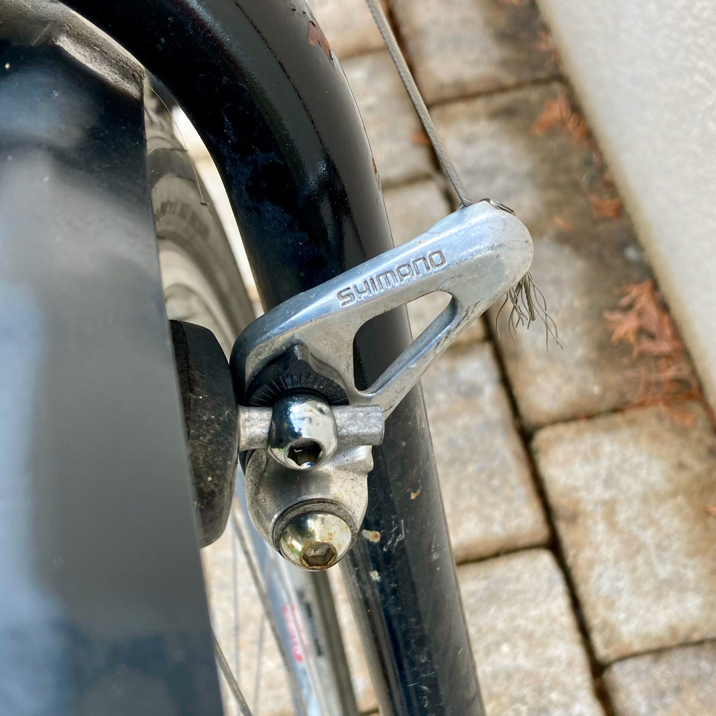

Bromsarna och lindan på plats, bara BB kvar att göra nu, behöver verktyget för FAG, jag var och nosade på den med polygripen men besinnade mig...plastaskit, tredje gången jag behöver ta bort ett sånt.
    1.2 MB · Besök: 88
    894.6 KB · Besök: 94
    883.6 KB · Besök: 80
    759.4 KB · Besök: 89

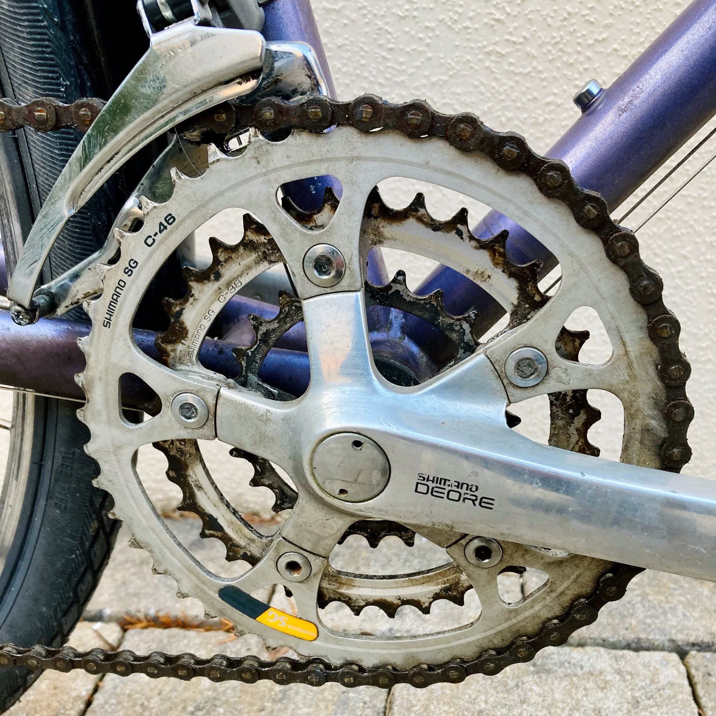

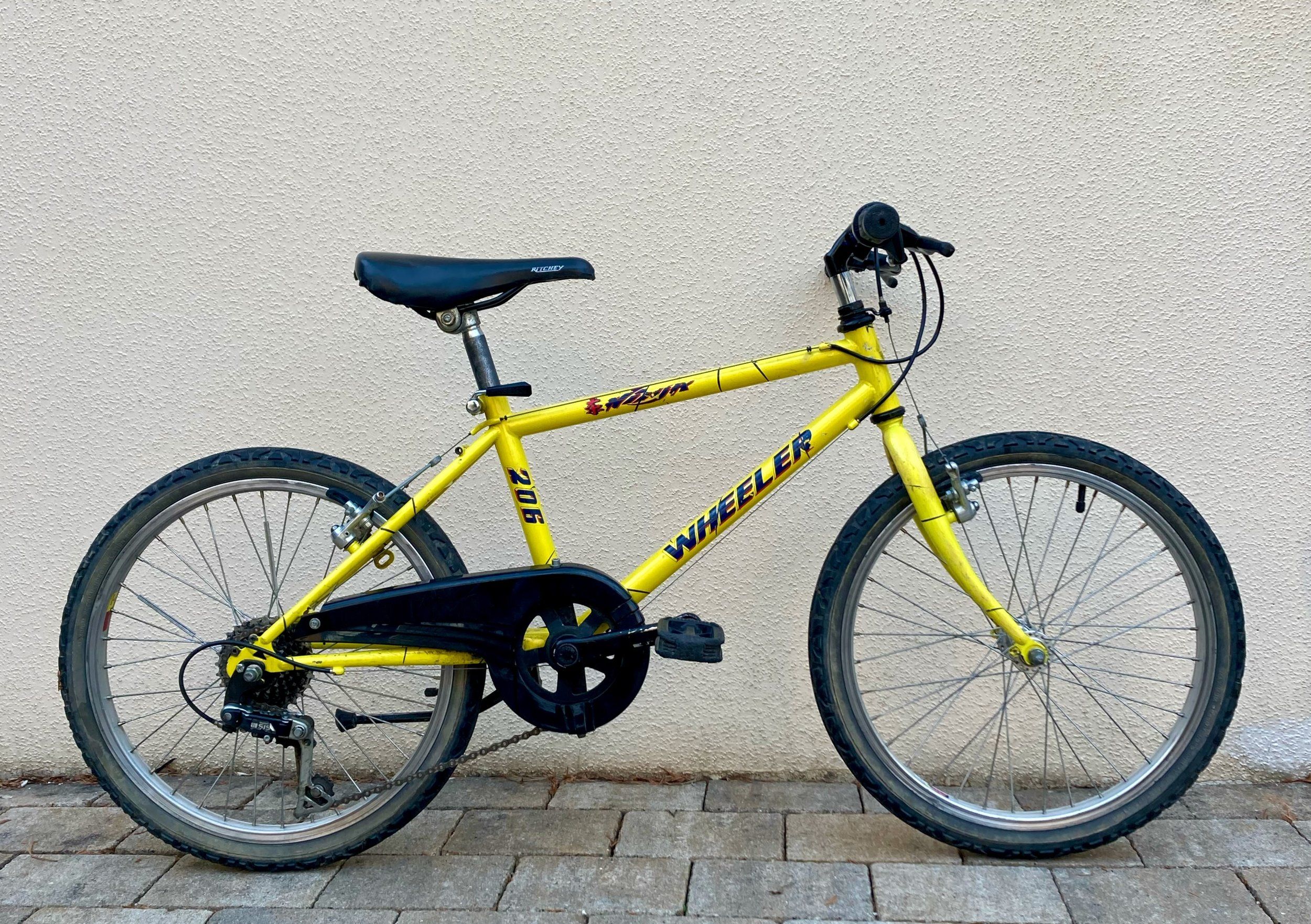

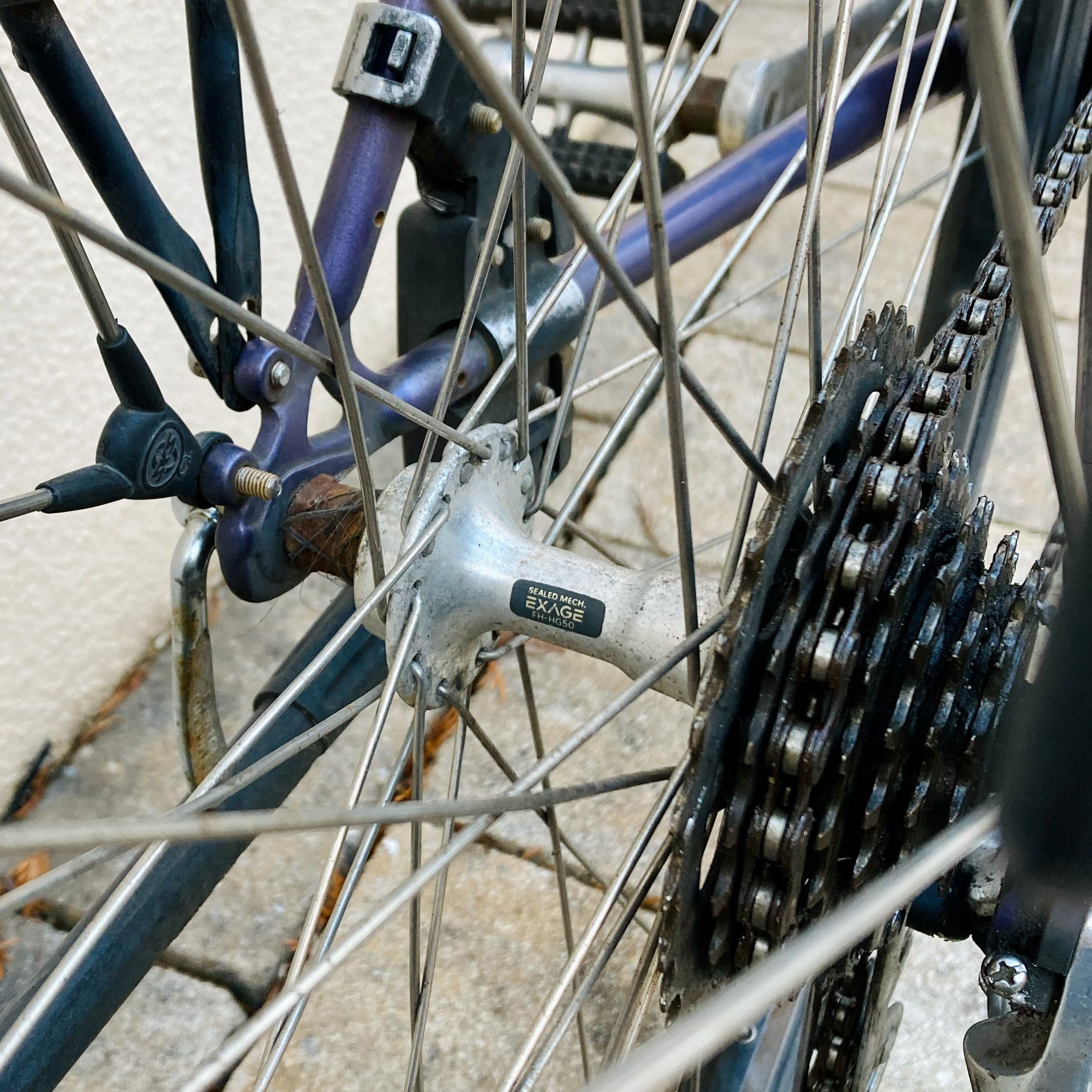

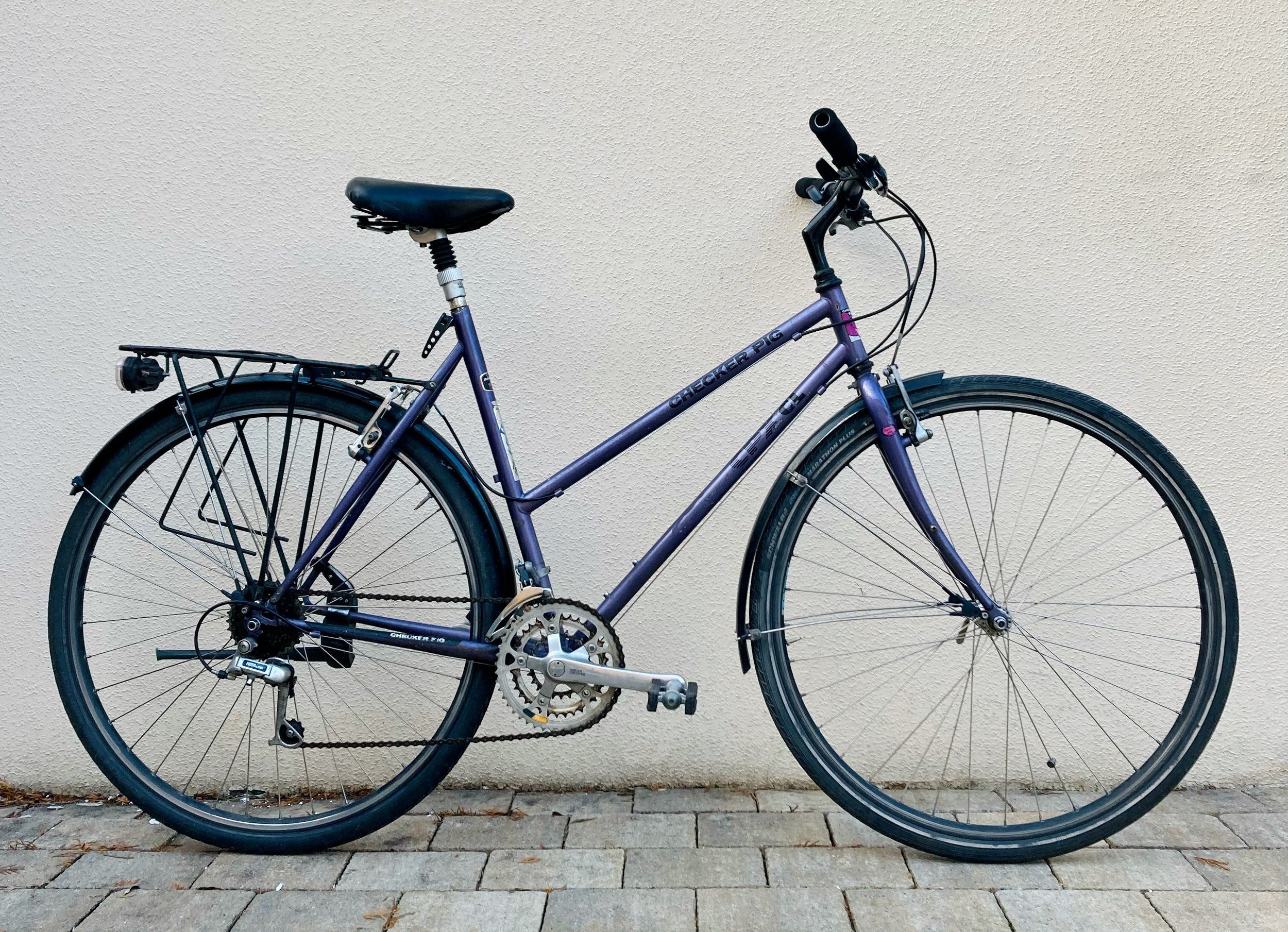

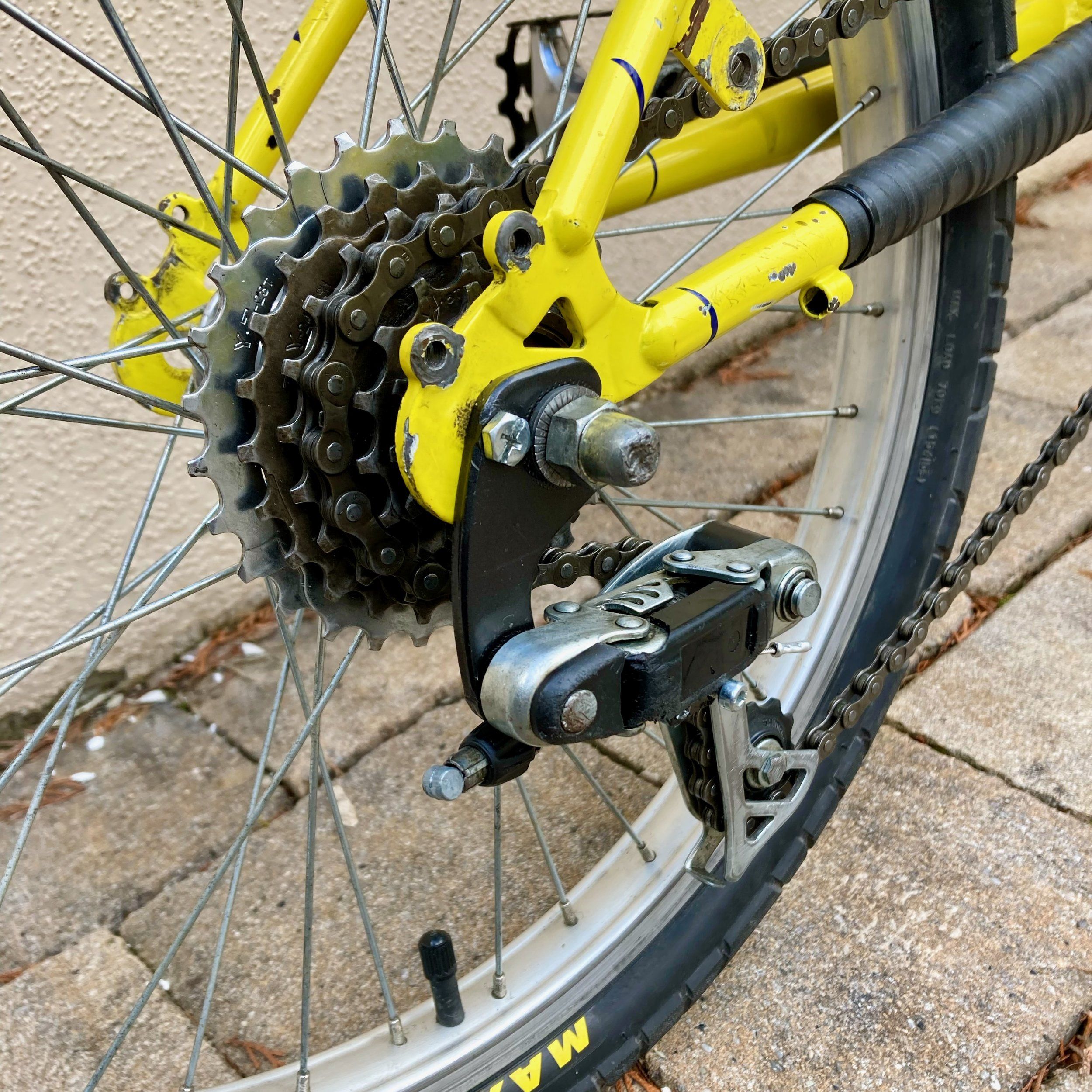

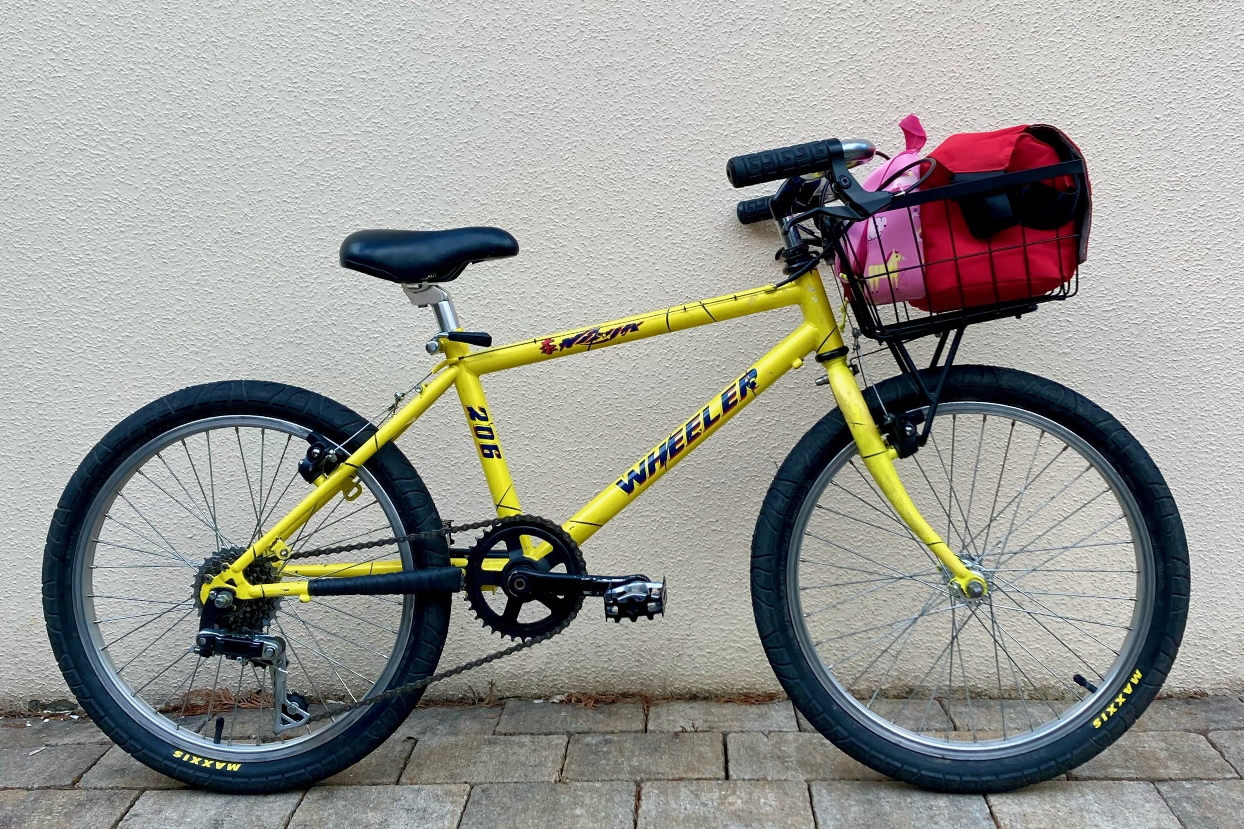

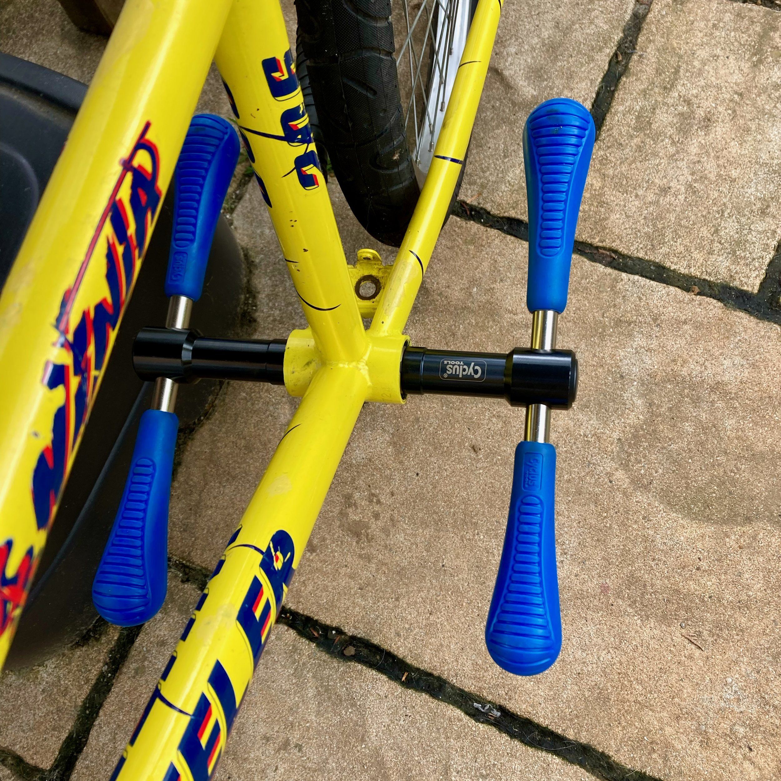

Jag gjorde lite smågrejer på Wheeler'n, mitt lilla stålisprojekt för att skapa en snyggare barnhoj:
  • Sidostöd och kedjeskydd tog jag bort för att skapa en cleanare look.
  • De gamla däcken byttes ut mot Maxxis Hookworms (1.95 tum), 2.2-tums Holyrollers kommer att funka.
  • Ramen polerades. Hi-Ten stål, tung med tanke på storleken. Ser inte så tokig ut på bilderna men nån föregående ägare har varit och kladdat på en gulbeige färg på de dåliga ställena. Den får vara som den är nu, alternativet vore att raw:a den.
  • BB: satte in en något kortare axel och bättre cups (Tange), tog bort hållarna för kulorna och fick därmed in 11 stycken per sida (9 med cages).
  • Riktade klingan, vevarmarna är 145 mm, satte temporärt på att par DX-pedaler.
  • Kedjekransen rengjord, 6-delad.

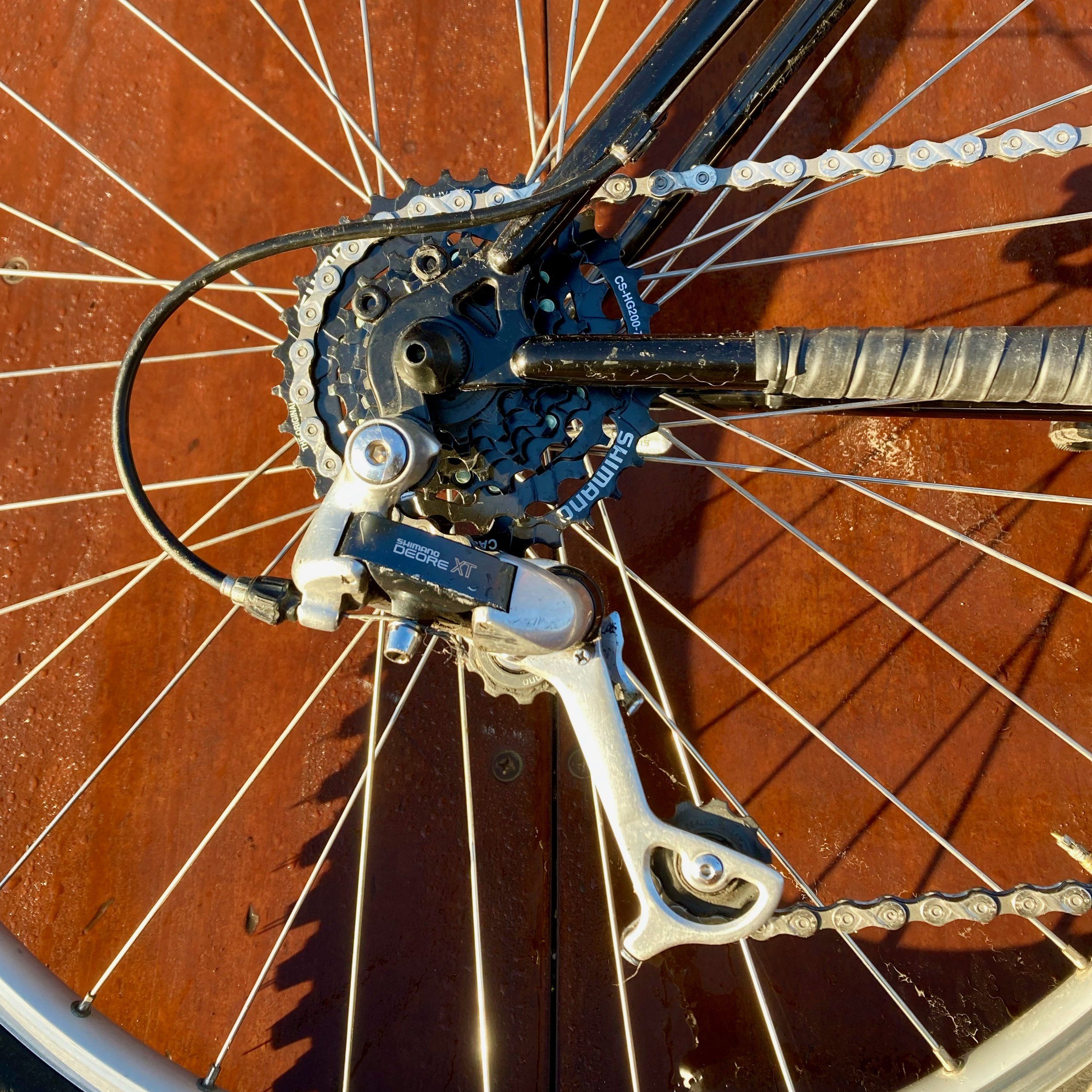

  • Hittade ett sånt där gammalt växelöra som satts fast på själva axeln, har nu mer alternativ för bakväxeln.
  • Stolpen är 26.0 mm, hade en ny i lådan...sadeln en liten från en annan barncykel.
  • Styret blir nåt med back-sweep.
  • Chainstay-wrap med innertub.
Jag gjorde klart barnhojen idag: den är fortfarande för stor så jag försökte krympa ner den lite med kort stam och mycket back-sweep. Den får börja sitt liv som återuppstånden som Dinglespeed. Bromsarna är LX, canti förstås. Bakhjulet ville knappt snurra, men efter att ha servat lagren och gjort mig av med hållarna blev det jäkligt bra - 9 kulor istället för 7 i cage och nu snurrar det nåt sinnessjukt. Gjorde samma med vevlagret, fria kulor for the win. Jag vet att @aben klagade på BB-UN300...jag brukar alltid dra dit ett nytt BB-UN300 då jag bygger hoj, men den där känslan att dra runt en vev som snurrar i princip friktionsfritt har jag bara med rätt inställda kullager. From nu blir det nog fria kulor utan cages på mina byggen.
Ratbike-bygget från förra inlägget är på G...sitter och slipar ramen för hand...
    1,016.5 KB · Besök: 76
    797.6 KB · Besök: 77
    1.3 MB · Besök: 78
    1,002.9 KB · Besök: 79
Kan kanske delvis berott på att min vevlagerhylsa inte har hundraprocentigt plana sidoytor. Tyckte även lagren kändes underdimensionerade fast Shimano brukar kunna sina saker och det är standarddim så går ju att byta ut till SKF så ta inte min diss av BB-UN300 alltför allvarligt.
Men får jag välja tar jag hellre ett "cup an cone" av bra kvalitet.

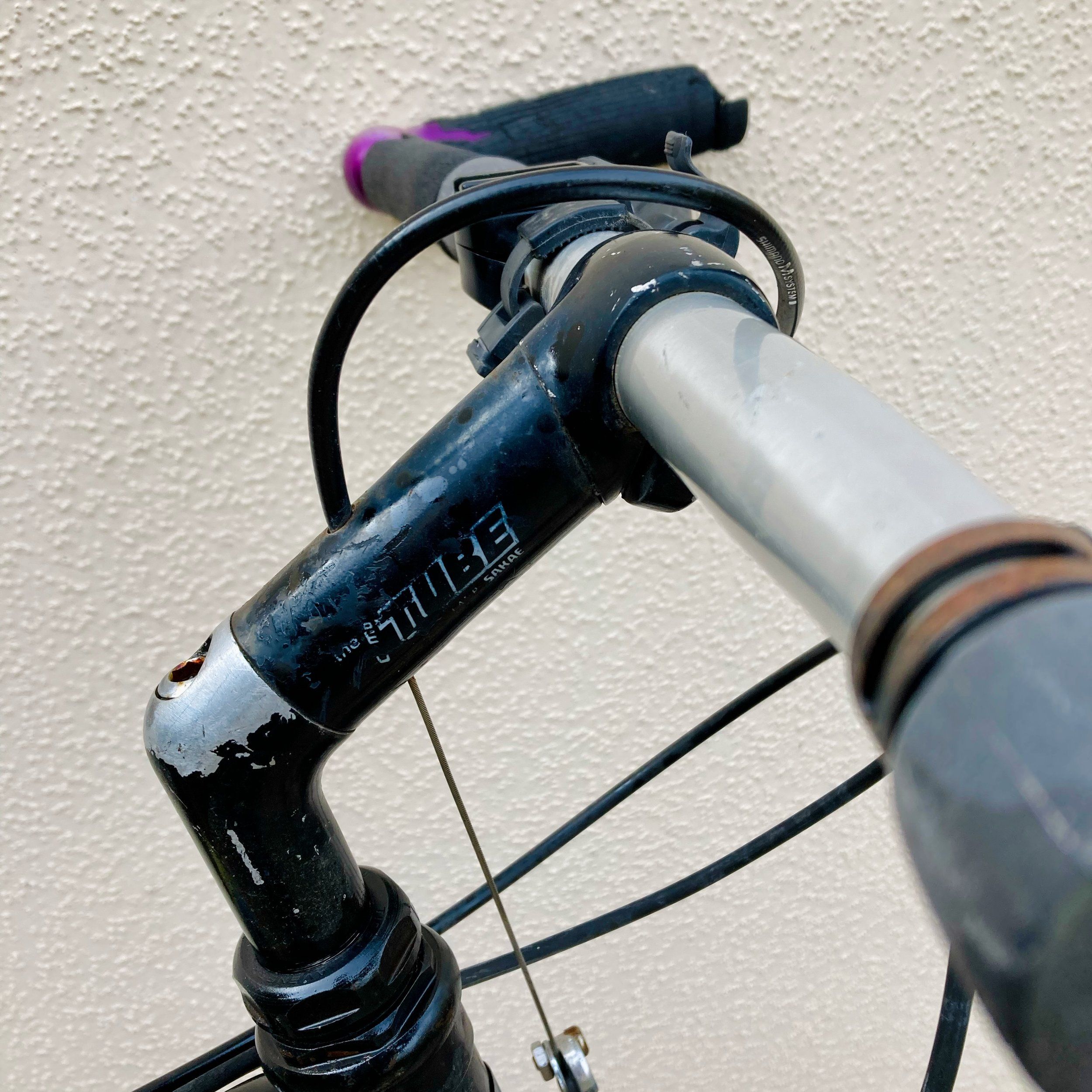

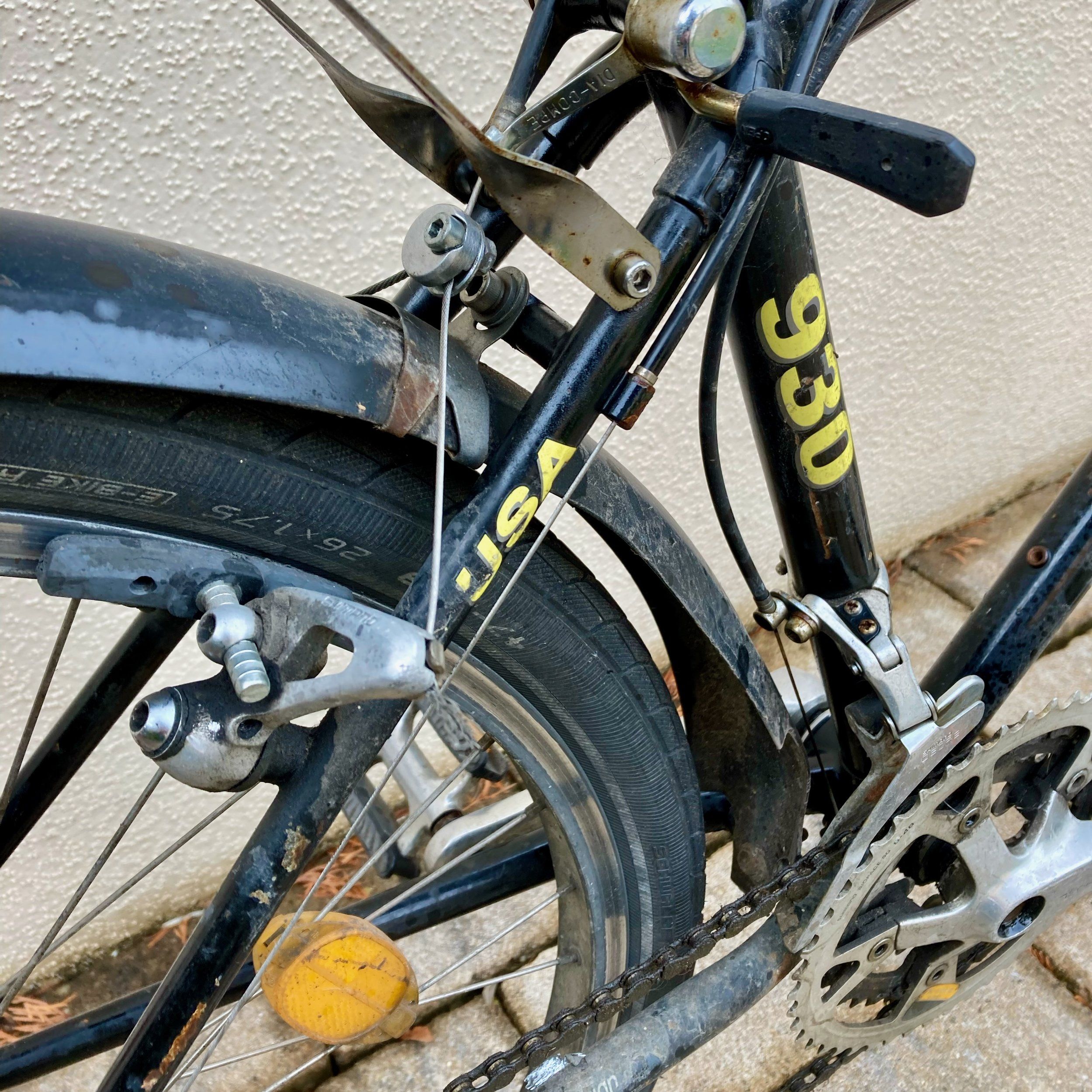

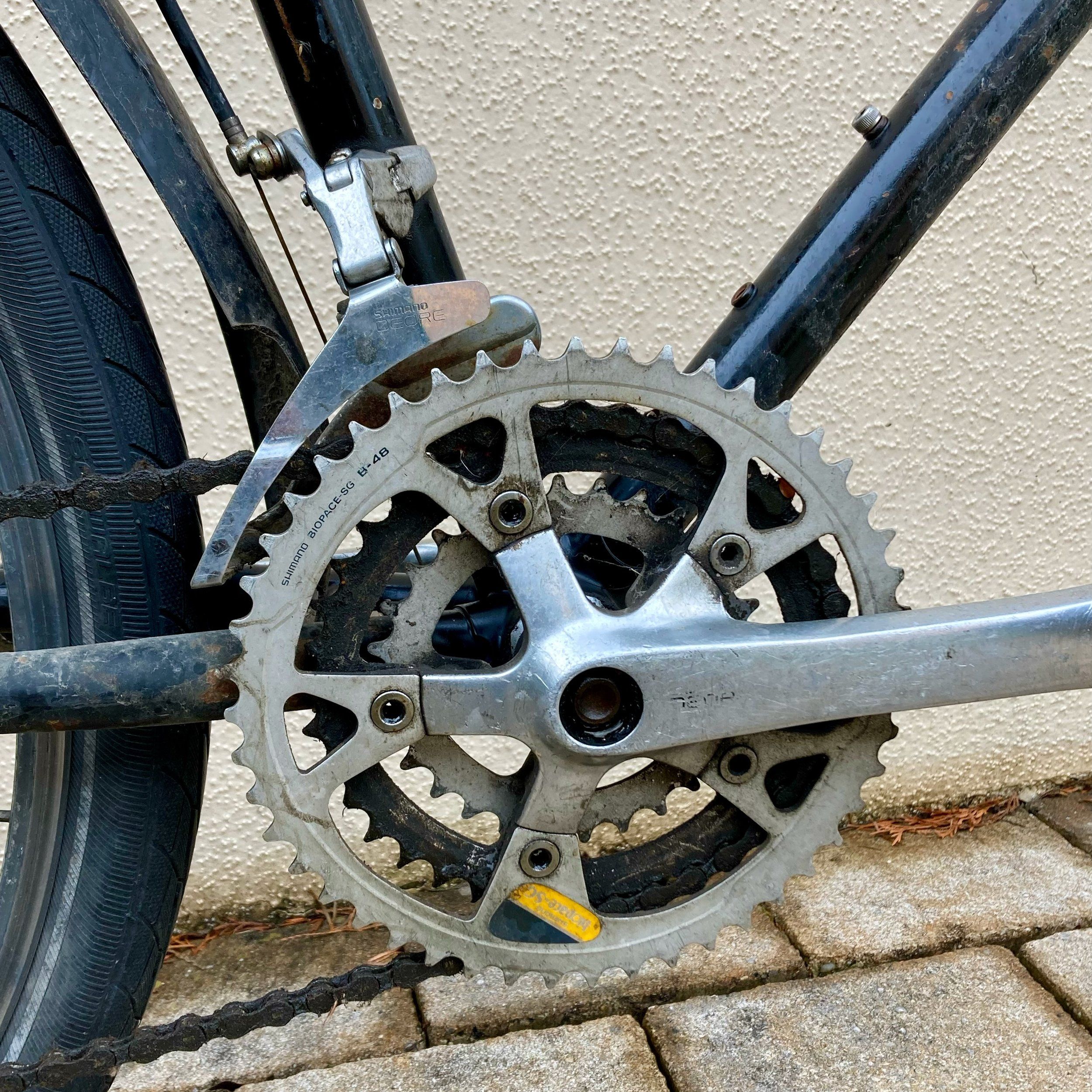

Fortsättningen på skapandet av en coolare barnhoj: jag fick idag tag på den minsta Trek 9x0 ramen de gjorde, en 15-tummare från 1991, alltså min sjätte, så ja, I do have a problem:
Ramen ser förjävlig ut, jag ska se hur den blir med lite slipning och rustconverter...annars kanske även den här får patineras. Delarna hade ex-maken till damen jag köpte den av satt ihop, överlag uppgraderingar över den low spec som 930:an kom med...MT60 vevar och cantisar, XT hub, sen ett par Deore thumbies och en Sakae The Tube stam.

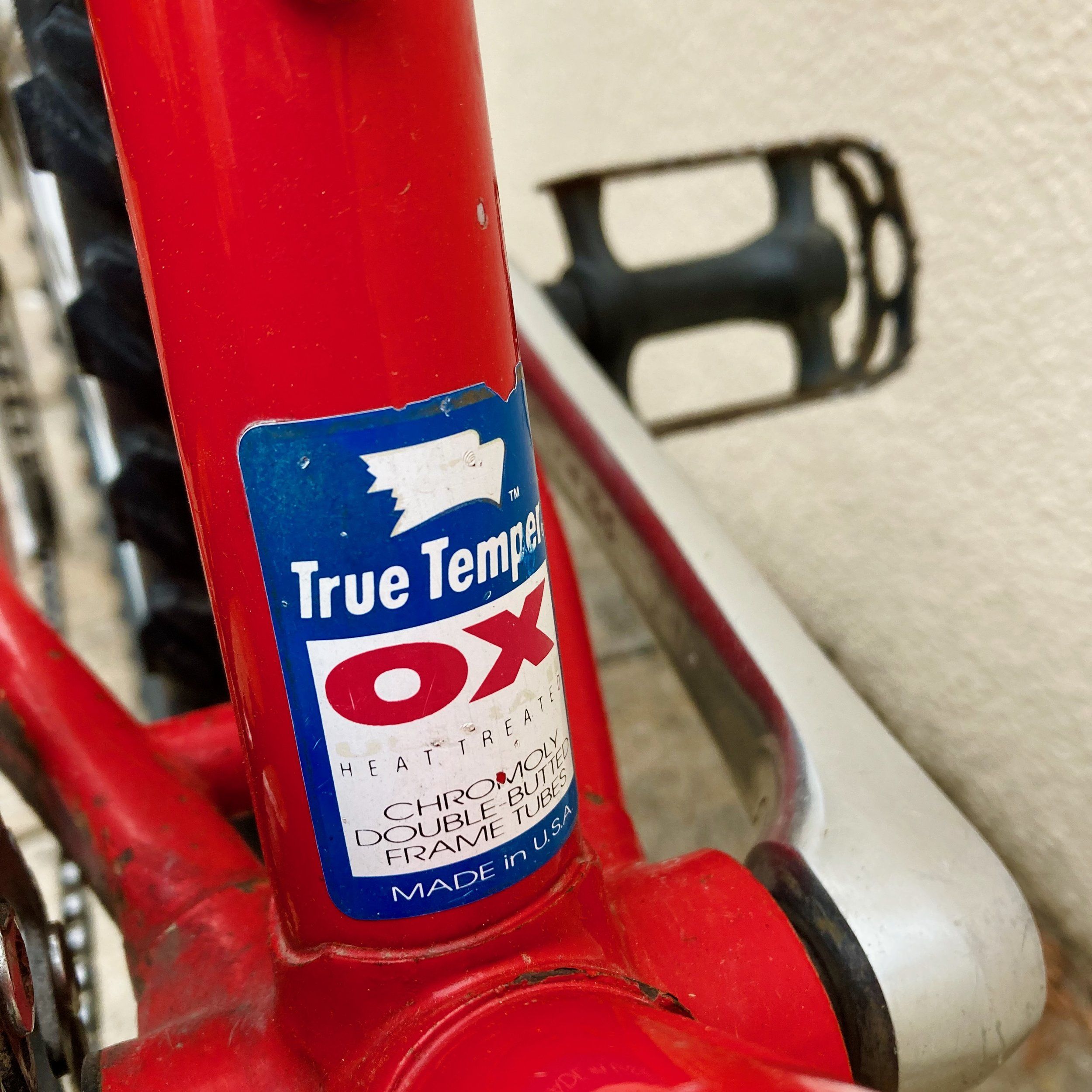

När jag nu hittat den minsta ramen var det väl ändå också dags att hitta den största, 22-tummaren:
Trek 990 från 1992 i den brandbilsröda lacken. En del bra prylar, en hel del dåligt, den har blivit moddad rätt ordentligt och även rätt dåligt. Stolpen är lös iallafall. Gaffeln är toast men även om den funkade så skulle den ryka, headsetet från Giant är riktigt crunchy...original T-Bone stem med original XT handtag och thumbies. V-brakes fram och bak. Tyvärr har personen som gjorde det även sågat bort canti-bryggan med kabelstoppet. Original XT M730 vevar, men med ett 5 mm för kort vevlager, hoppas skiten kommen ut utan drama. XT bakväxel och framväxel, de kan jag använda till nåt.
Ska nu klura lite på hur jag bygger den...fortsättning följer!

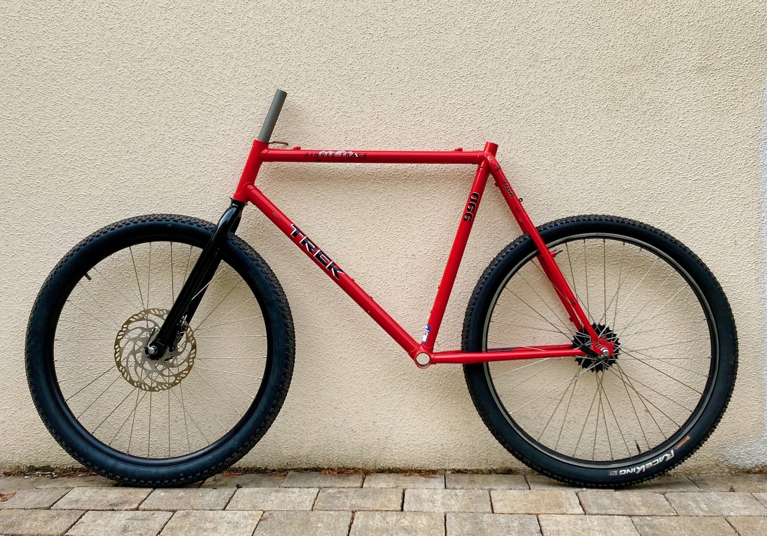

Jag köpte på måfå en gaffel från Nishiki, endast tab för skivbroms och med plats för 700c. Ett nytt styrlager (Tange Seiki Technoglide) blev det också.
Helt övertygad av mock-up:en med 26-tummare känner jag mig inte, jag måste nog kolla hur den gör sig med 650b... (edit: bild 2).
Visa bilaga 625268
Visa bilaga 625279
vad är syftet?:) större hjul bara för att eller varför droppa 26”? Skivbroms kan jag ju förstå :)
