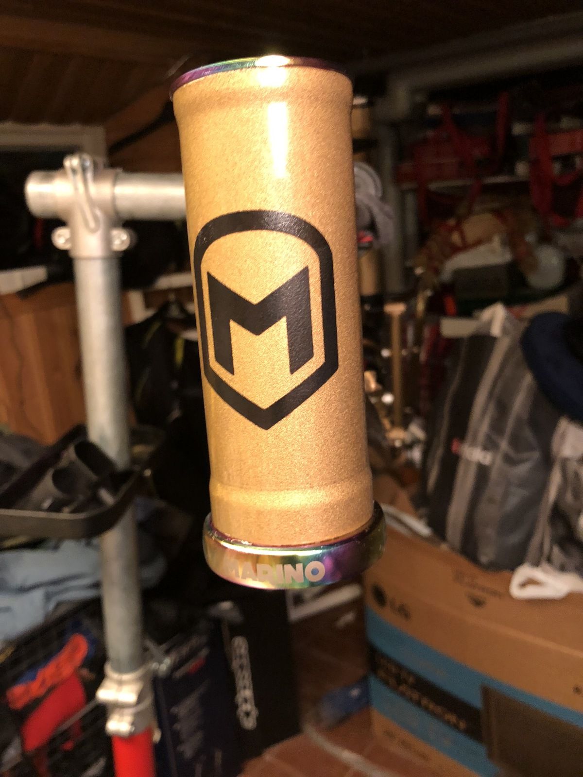

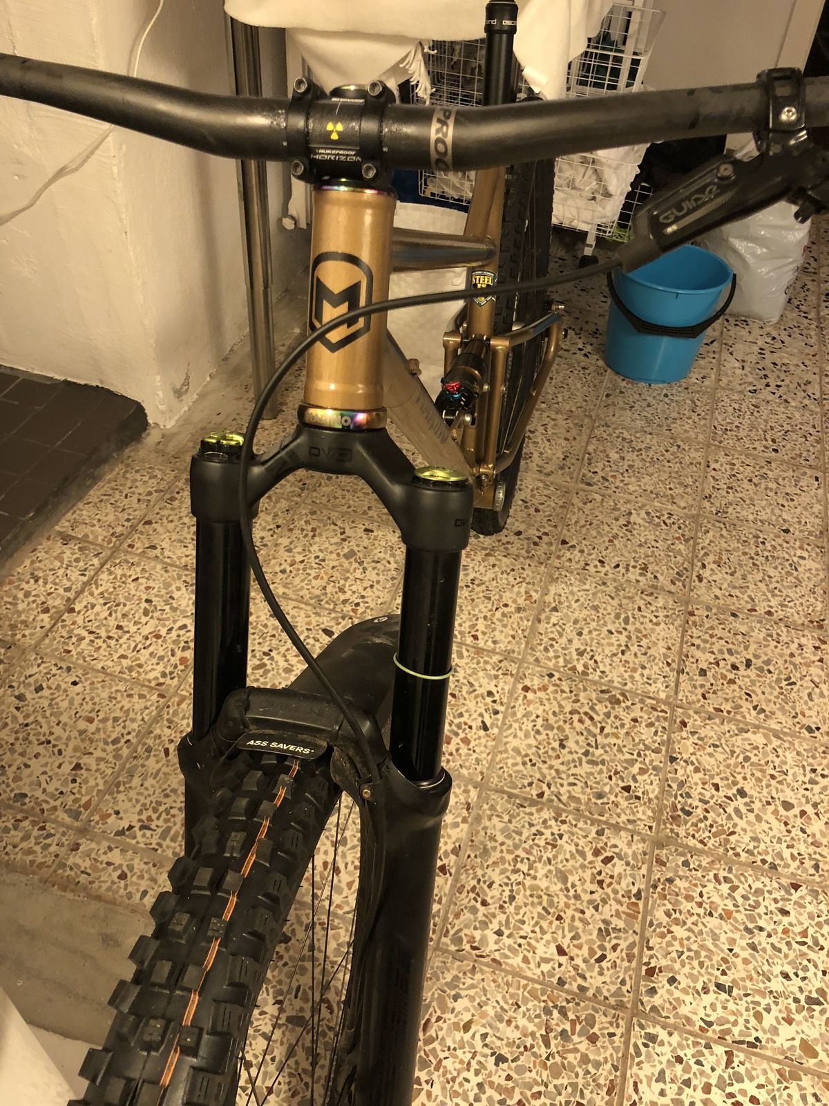

Mr Marino verkar ha tyckt att ett oil slick styrlager skulle passa bättre än det svarta jag beställt så det fick bli så, ökar ju blingfaktorn ytterligare så varför inte...
    214.2 KB · Besök: 194

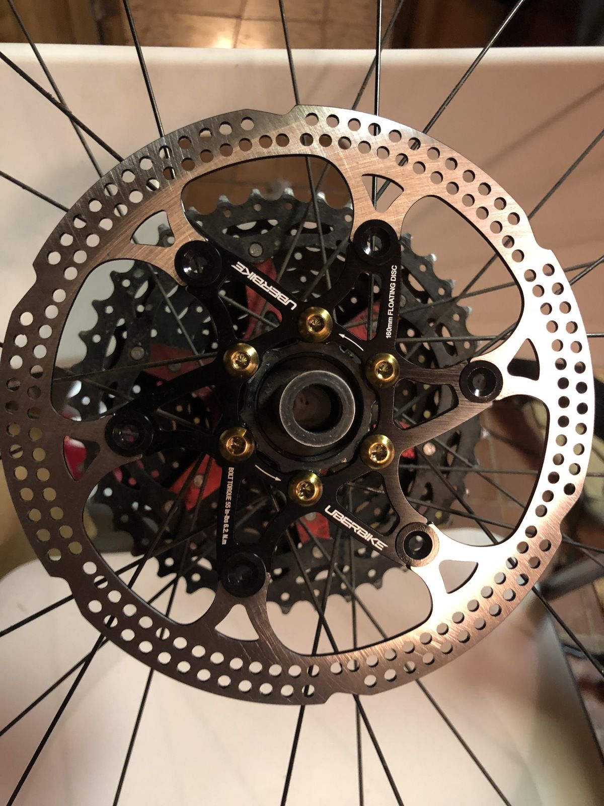

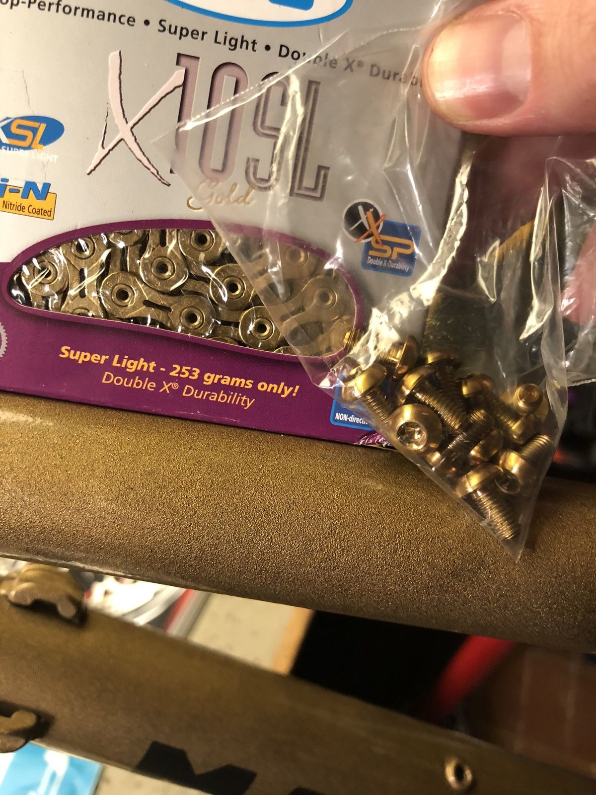

Sitter på Arlanda så nu kommer bygget stå still ett par dagar, illa.
En vägning med lite mindre tafflig våg visade 3,65 kg utan dropouts så runt 3,7 kg med dem. Kedja och skruvarna till bromsskivorna matchar bra med ramen : )

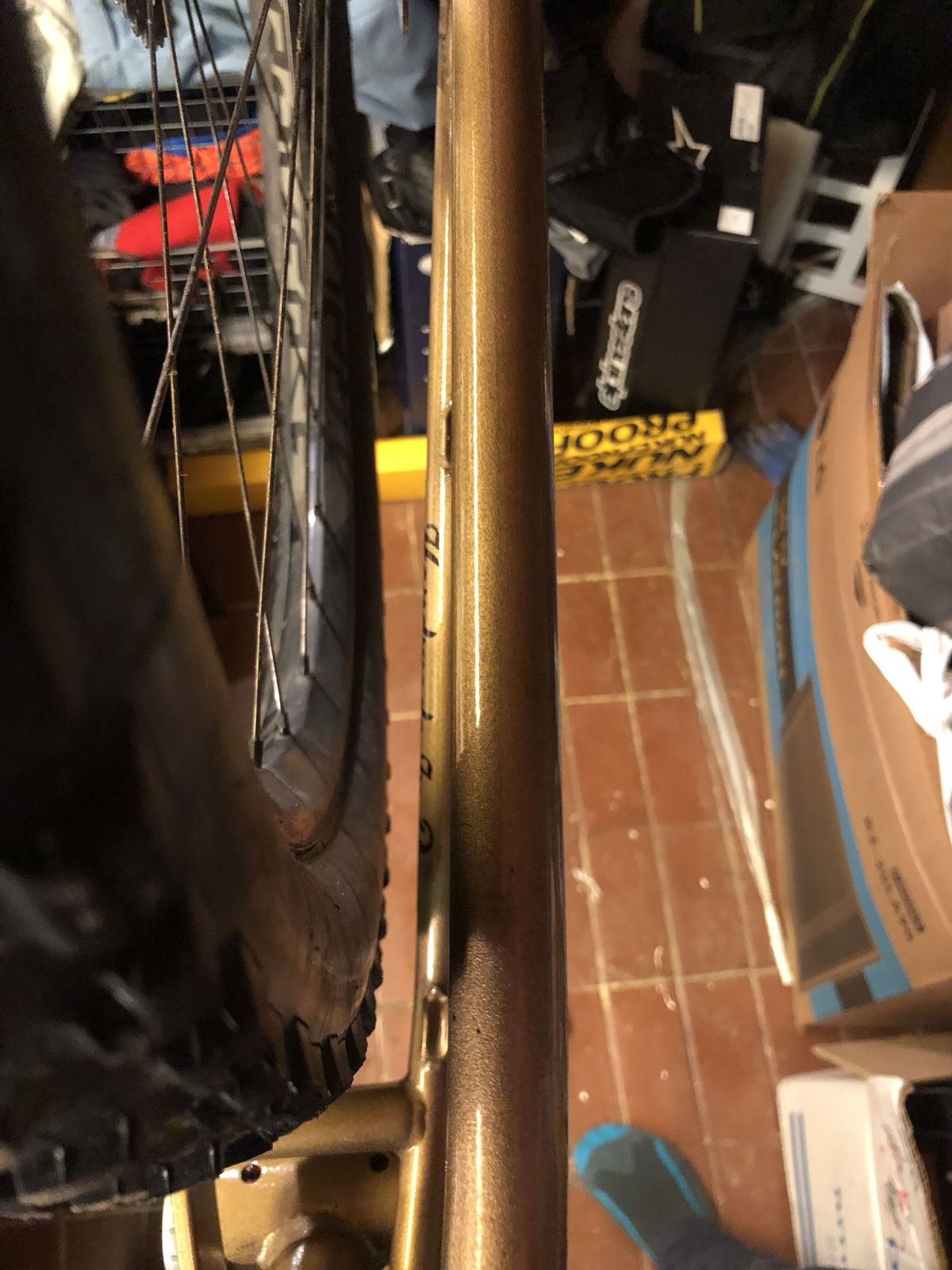

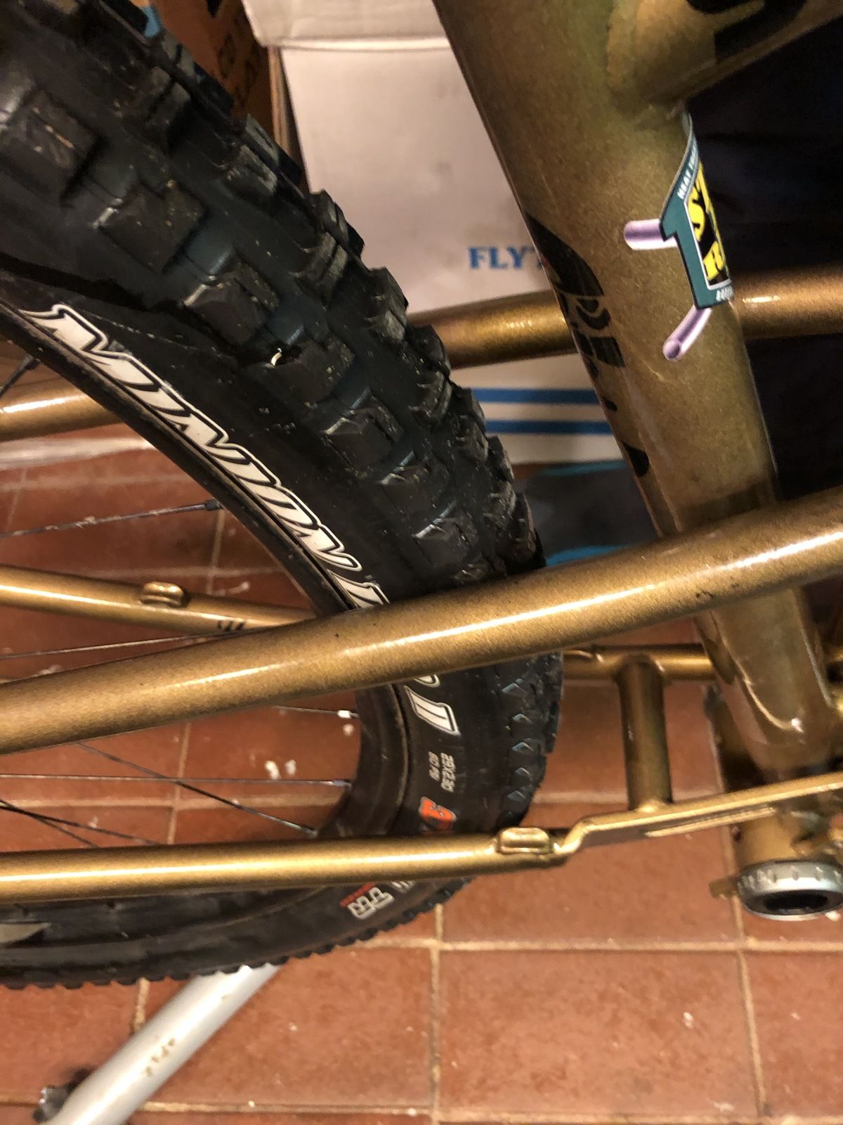

För er som legat sömnlösa över om det finns plats för breda sulor bak kommer också en bild. Detta är Maxxis 2,35 på fälg med 29mm bredd
    198.5 KB · Besök: 203
    227.8 KB · Besök: 205

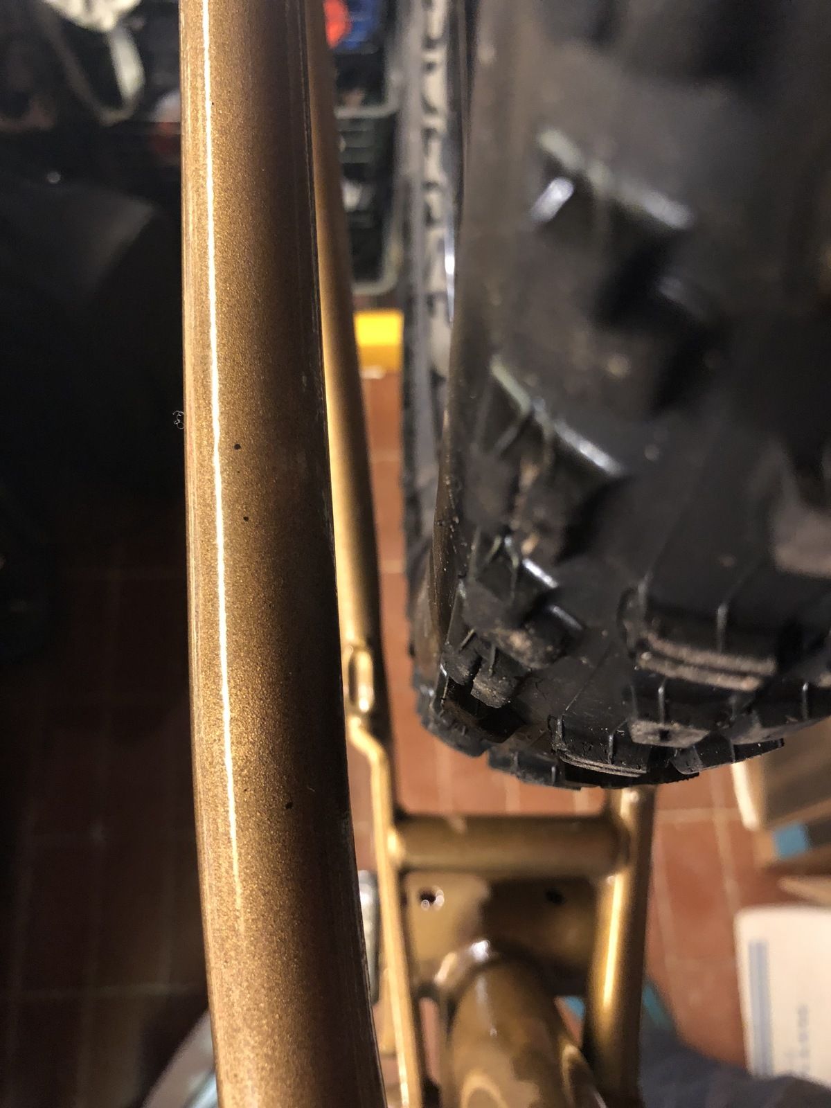

Det såg ut såhär när jag tryckte ned dämparen så gott jag kunde, lite osäker på om all luft var ute så jag gör om imorgon.
    234.8 KB · Besök: 203

roskai sa:
Rockingman sa:
roskai sa:
Ser lång ut! Vad blev hjulbasen?
Har inte lyckats möta det själv heller men tror det var 1299mm enligt ritningen
Låter bra! Vilken ramstorlek motsvarar den? Mätte min medium pole 150 29er till 1310 mm. Möjligtvis är den 1300ish då jag mätte med måttband.
Oj,är en medium Pole 150 runt 1300, min ram är baserad på en pole 140 och jag tror det var en large

Jag måste få veta hur mycket frigång det blir för bakdäcket till sadelröret vid full kompression...
Äh, skojjade bara. Fick uppfattningen att Daniel skulle åka bort på någon form av weekend. BTW, våra ramar kommer nog inte bete sig exakt lika anyway.
THX! Mina kedjestag är 440mm och kommer stå på 2.4” (möjligen 2.5”).

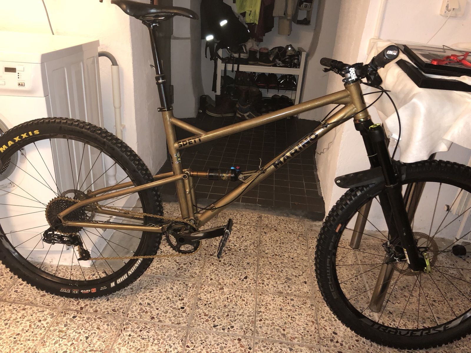

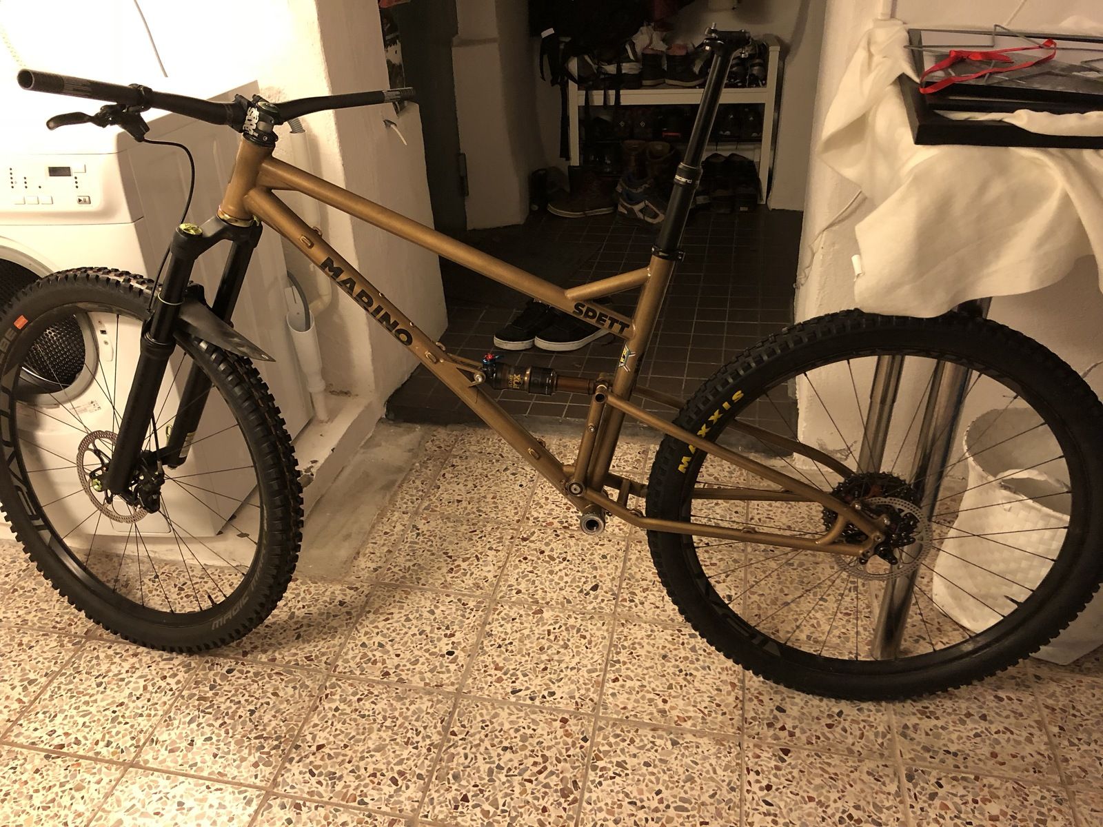

Efter ytterligare ett kvällspass ser ekipaget ut såhär, ursäkta den bristfälliga fastsättningen av vajrarna, det ska givetvis snyggas till.
Den går faktiskt att cykla på också, gjorde väl 100 meter på gatan, men tjena vad ovant det kändes.
    374.5 KB · Besök: 194
