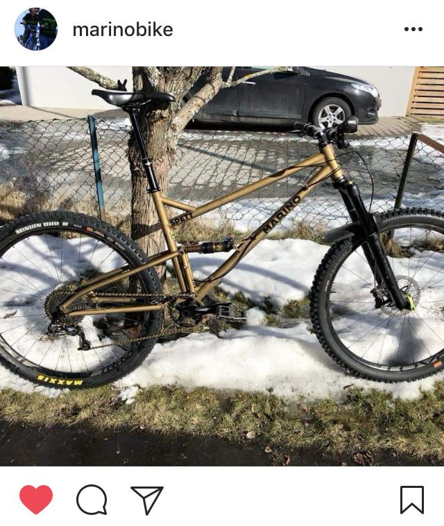

Magnus.Bovall sa:
Ja ha, men vart f____n e bilden på spettet..
I väntan på Daniels egna bilder så tar jag mig friheten att posta en från Marinos Insta...

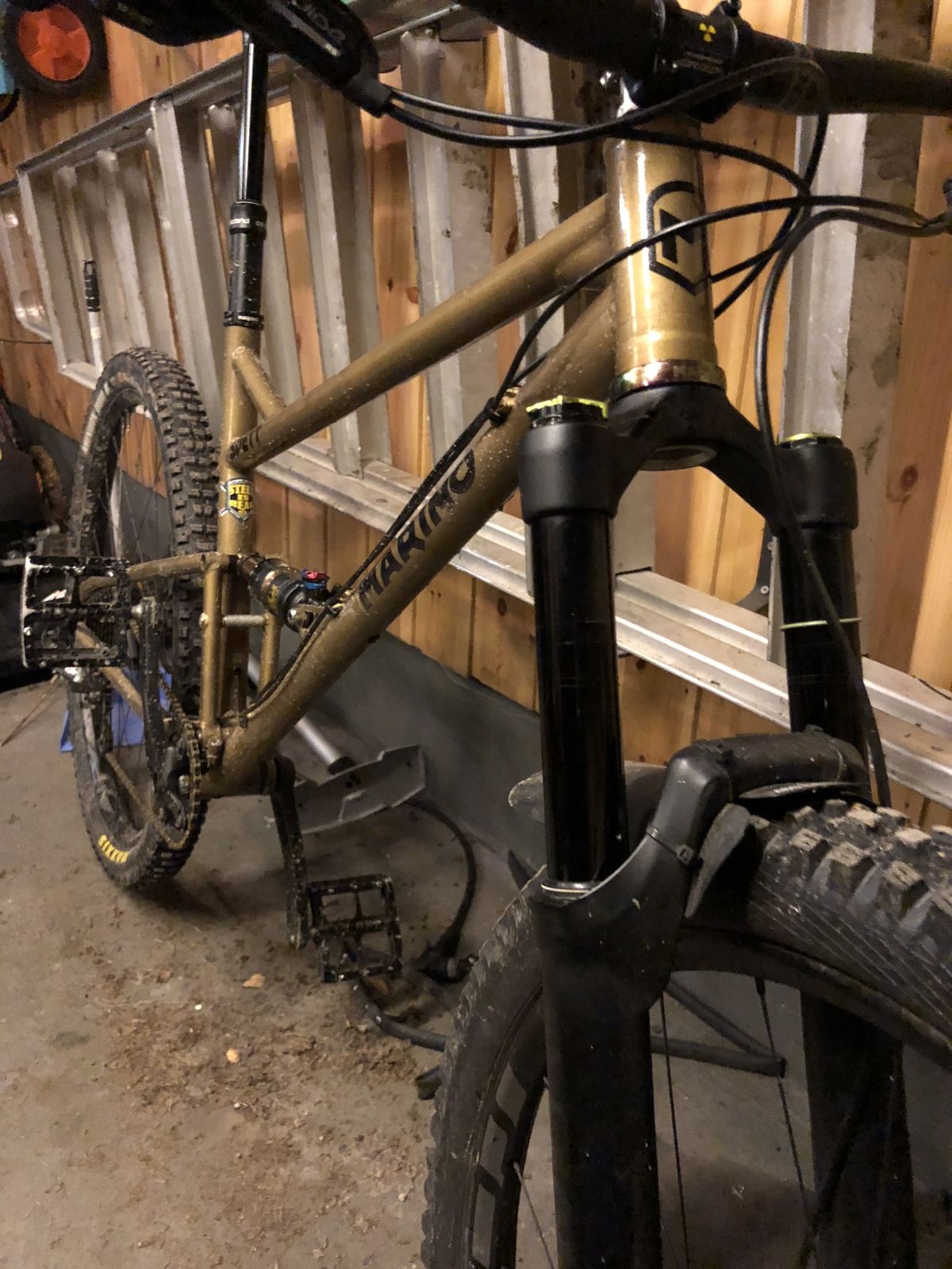

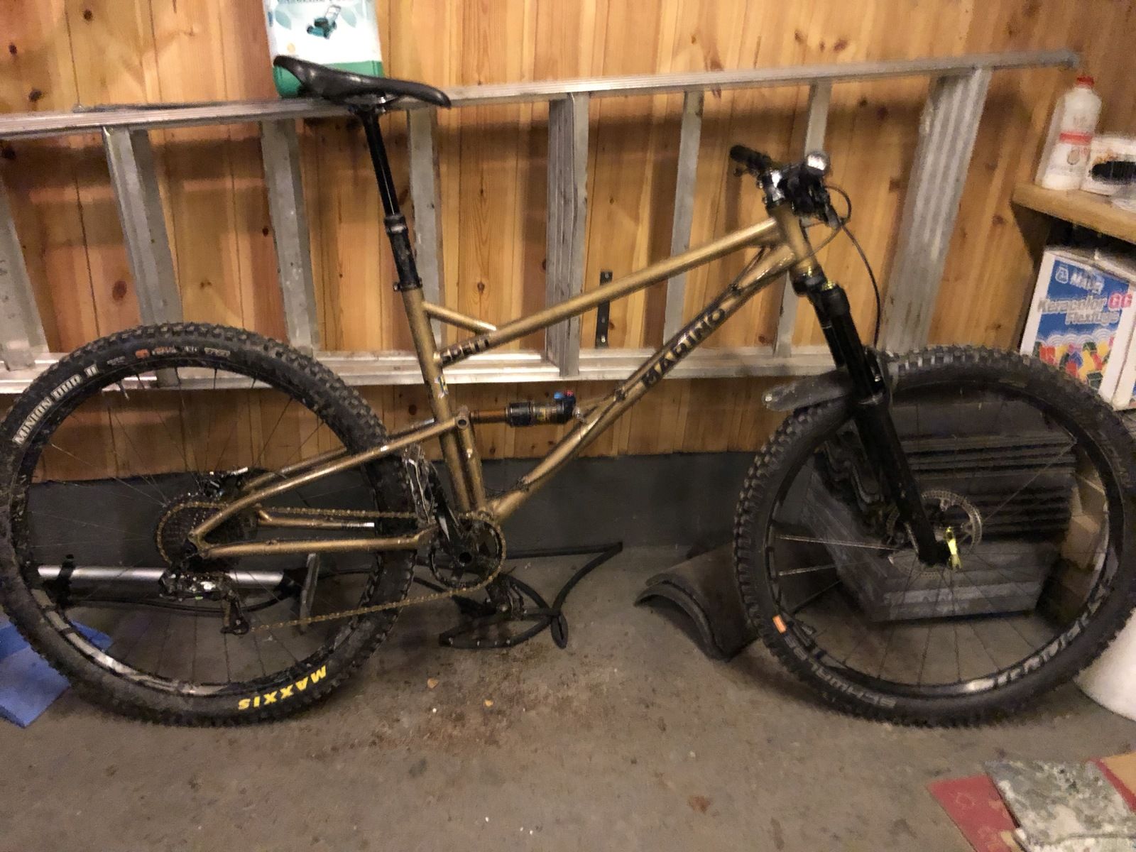

Här kommer ett par bilder på det färdiga bygget med lite lera på. Någon vikt kan jag inte ge då min risiga bagagevåg från biltema bestämde sig för att sluta funka. Imorgon kväll blir det stigcykling så då får vi se om den går att cykla med i skogen också.

Magnus.Bovall sa:
Ser bra ut hur lång e du sadeln ser hög ut eller sitter styret lågt kanske.
Det är nog lite av båda, jag är 192cm och styret sitter ett par cm lägre än på min förra cykel. Det känns ovant men ska köra så ett tag för att prova på. Tyvärr gör det att cykeln ser ful och oproportionerlig ut men jag är inte så fåfäng att jag gör något åt det bara för den saken : )

Jag lyckades skaka liv i bagagevågen och cykeln väger in på ”lätta” 14,8 kg. Bättre än vad trodde. Och nej, vågen är inte kalibrerad

Rockingman sa:
glitch sa:
Verkar vara manligt drop :)
Är drop = vinkel på sadeln? Den är för låg nu och ska rätas upp. Fick för mycket tryck på händerna som det ser ut nu.
Kan jag tro. Ställ sadeln horizontellt och sen hade jag höjt styret med några spacers om du sitter så högt. Har ju ingen aning om ditt apindex men din sittposition luktar mer Nino Schurter än Richie Rude :)
Byggtråd - Daniel och det gyllene spettet
han har inte mer gaffelrör på gaffeln för spacers så risestyre är ända lösningen. Eller ny gaffel ;)
Jag får kolla upp mitt ap-index för sittställningen känns faktiskt inte alls dum. jag ska ändå skicka på ett styre med mer rise för att se hur det känns.
