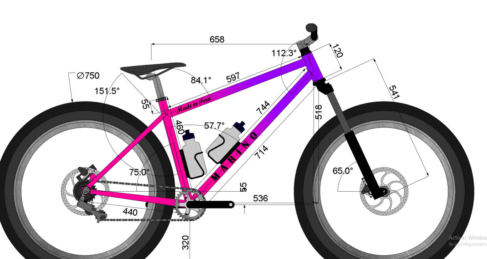

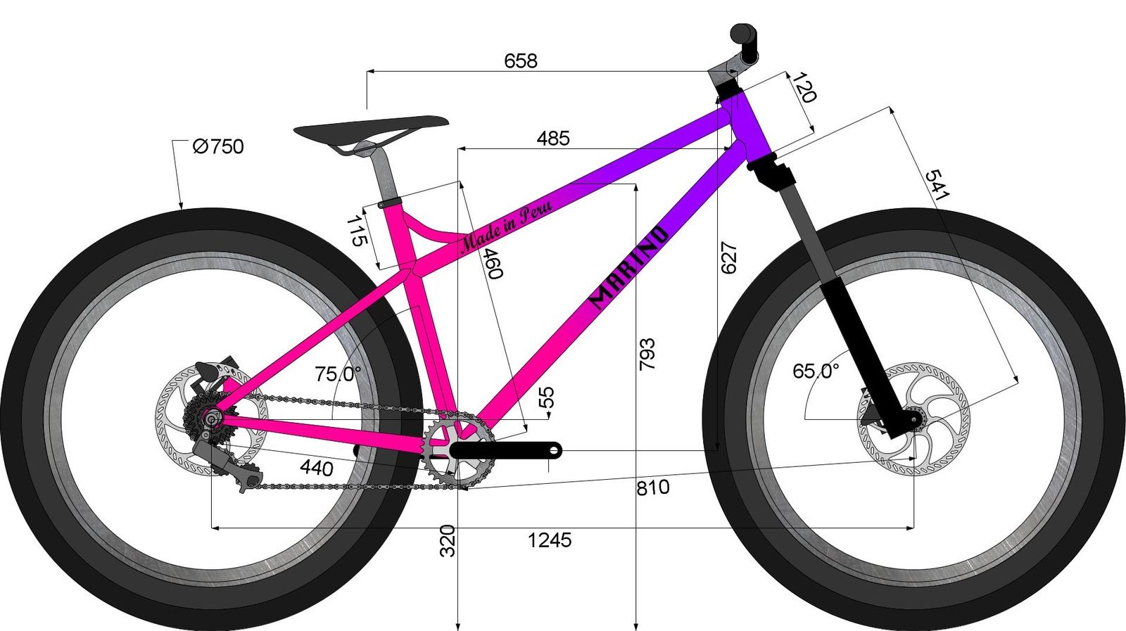

Tanken är att ramen ska bli en lite längre variant av den som jag hade. Längre kedjestag (440), länge reach (485 statisk geo) och lite brantare sadelrör (75 grader statiskt). Sen ska jag ha en 120 eller 130 gaffel så att det blir inte så mycket överlapp mellan HTn och FS (150/140). Jag stortrivdes på min gamla som var väldigt lik men jag tyckte att den kunde klättra lite bättre. Med 10mm längre kedjestag, lite längre reach, ett brantare sadelrör och mindre slag hoppas jag att den nya blir lite vassare vad det gäller. Jag är ju också ganska lång och trivs med stabiliteten som ~500 reach ger mig utför (485 blir runt 500 med sag).
När de andra hojarna såldes fanns det ju lite pengar på kontot, så en del prylar (nästan allt) köptes spontant över två dagar. Nu saknar jag bara ramen, och Marino svarade mig med en skiss i dag:
Vad färgsättningen gäller så har jag inte bestämt mig men jag vill gärna något mer färgrikt än min nuvarande (gråa) cykel. Det blir Reynolds 725 stål, för att (jaja värmehärdat 4130 är ju typ samma, men ramvikten blir väl några gram mindre med Reynolds).

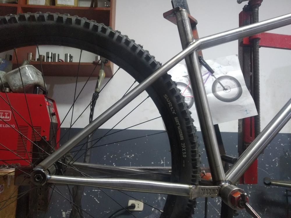

VanGarg sa:

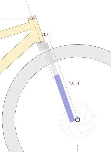

Dum fråga, men hur säkerställer du i designen att framdäcket inte slår i ramen?
/VanGarg
Ingen dum fråga. Jag kör mina ramar i linkage, då kan man se hur nära det hamnar med olika slag.
Edit: bild:

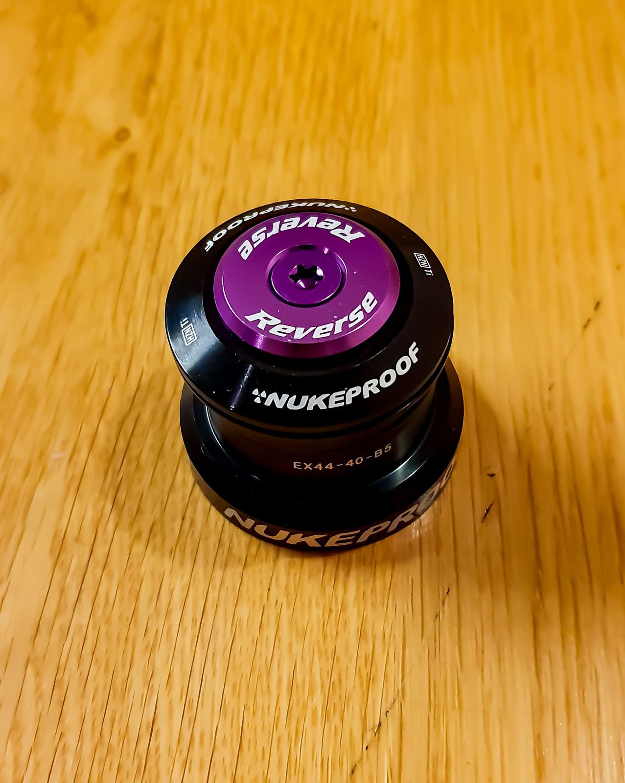

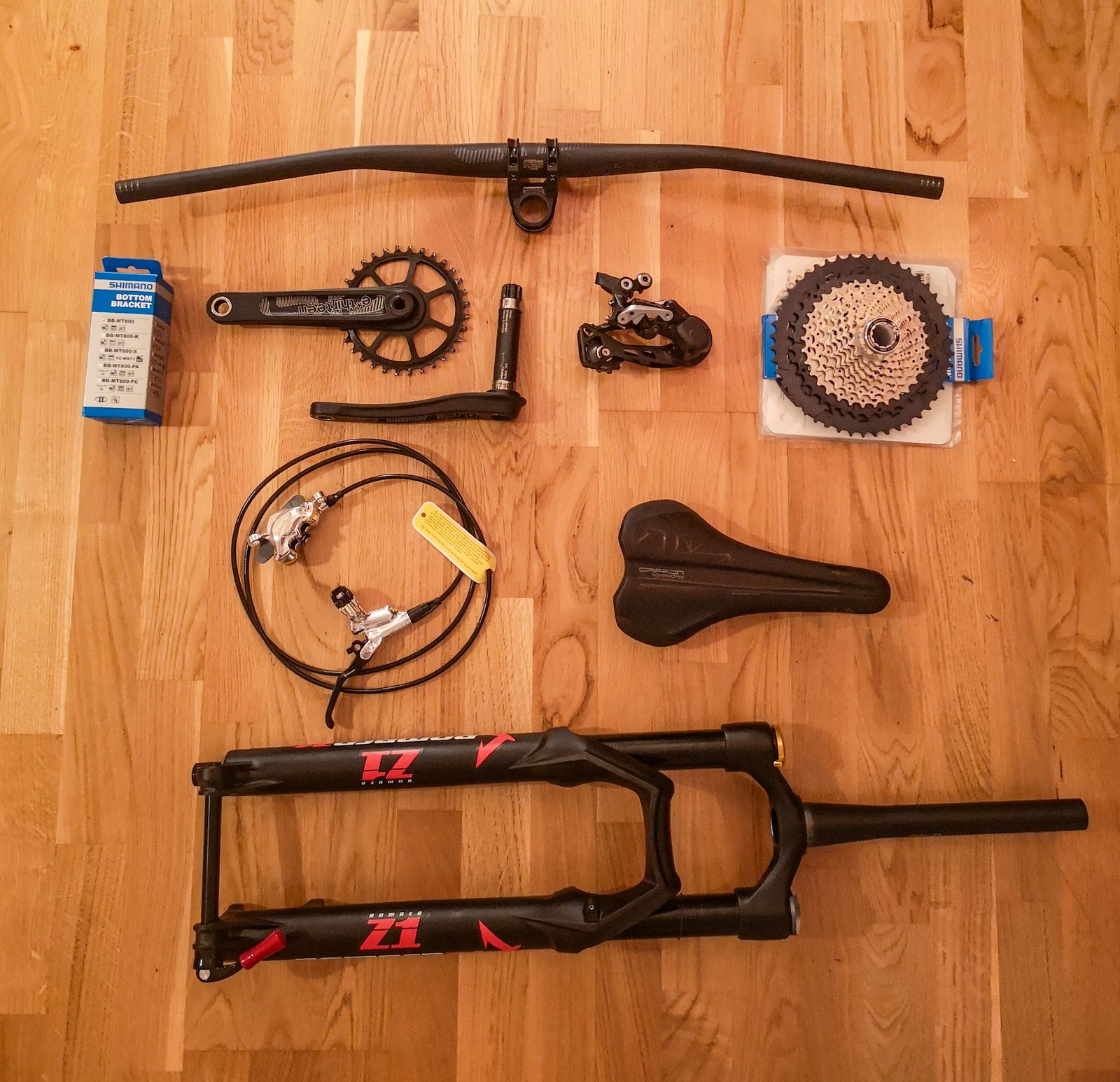

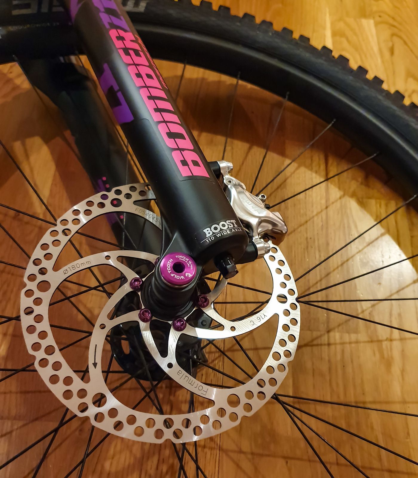

Lite delar börjar trilla inn...
Första intrycket av Marz. Gaffeln är att den ser tjockare ut än min gamla 36a...dock ska de ha samma chassi. Kan bli bra detta.
Gjorde ett misstag dock när jag beställde växelreglage, det kommer inte lira med mitt sätt att direktmontera växelraglege på formula bromsar...det är en skillnad mellan m7000 och m8000 ispec II.

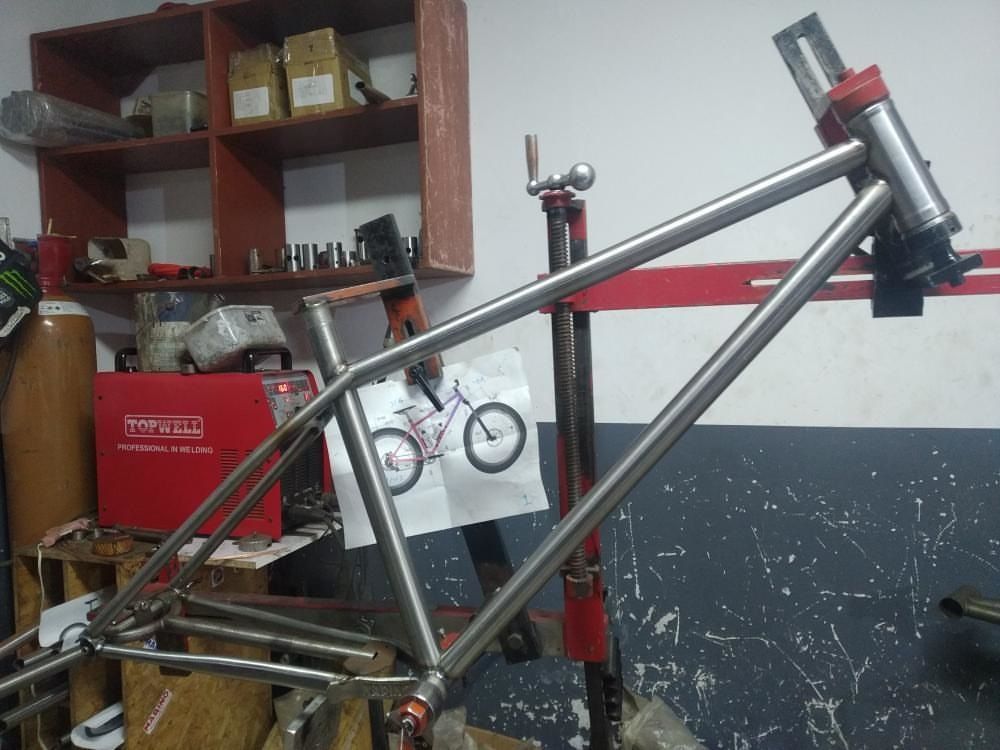

Fick ett meddelande från Marino att han kommer borja på min ram på måndag. Alla delar är framme...Så nu behöver jag bara en fin ram.
Nyaste idéen är att kunna ha 2 fullstora flaskor på ramen (eller en och pump mm).
Ville också ha den lite mera "klassiskt".
Kommer lite flera prylbilder när det blir lite ljusare.

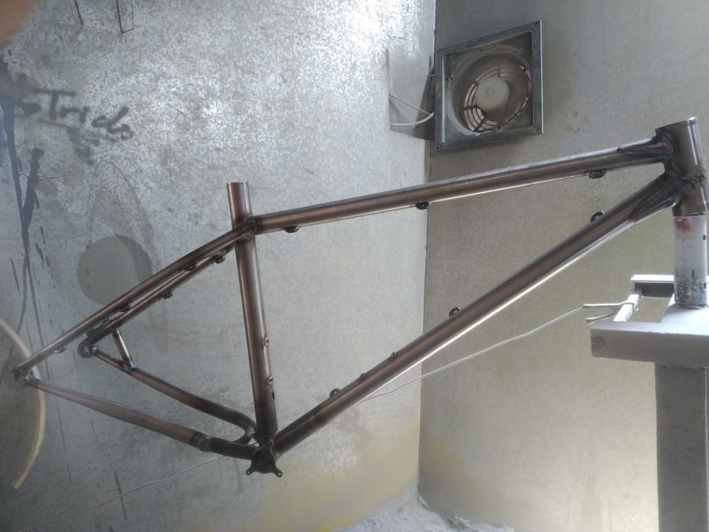

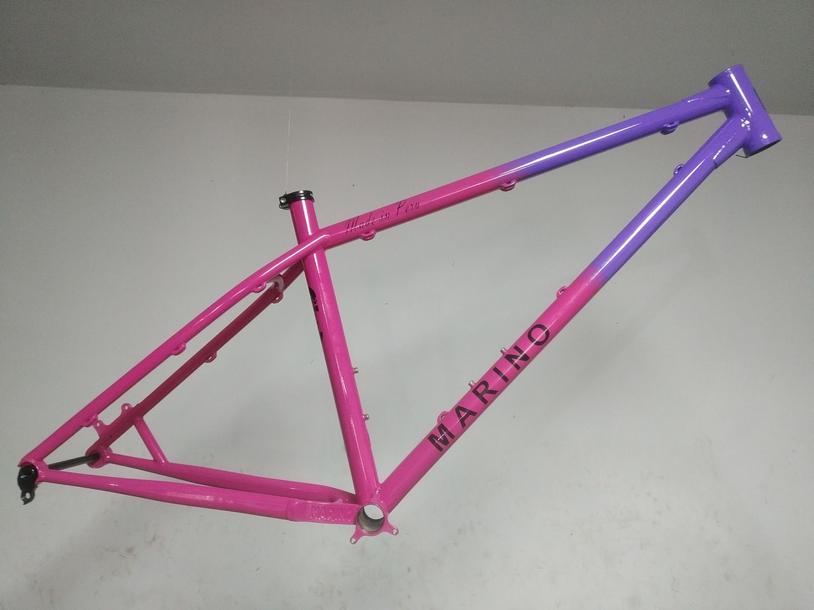

Ramen är färdig!
Och nu kommer det lite roligare bilder...

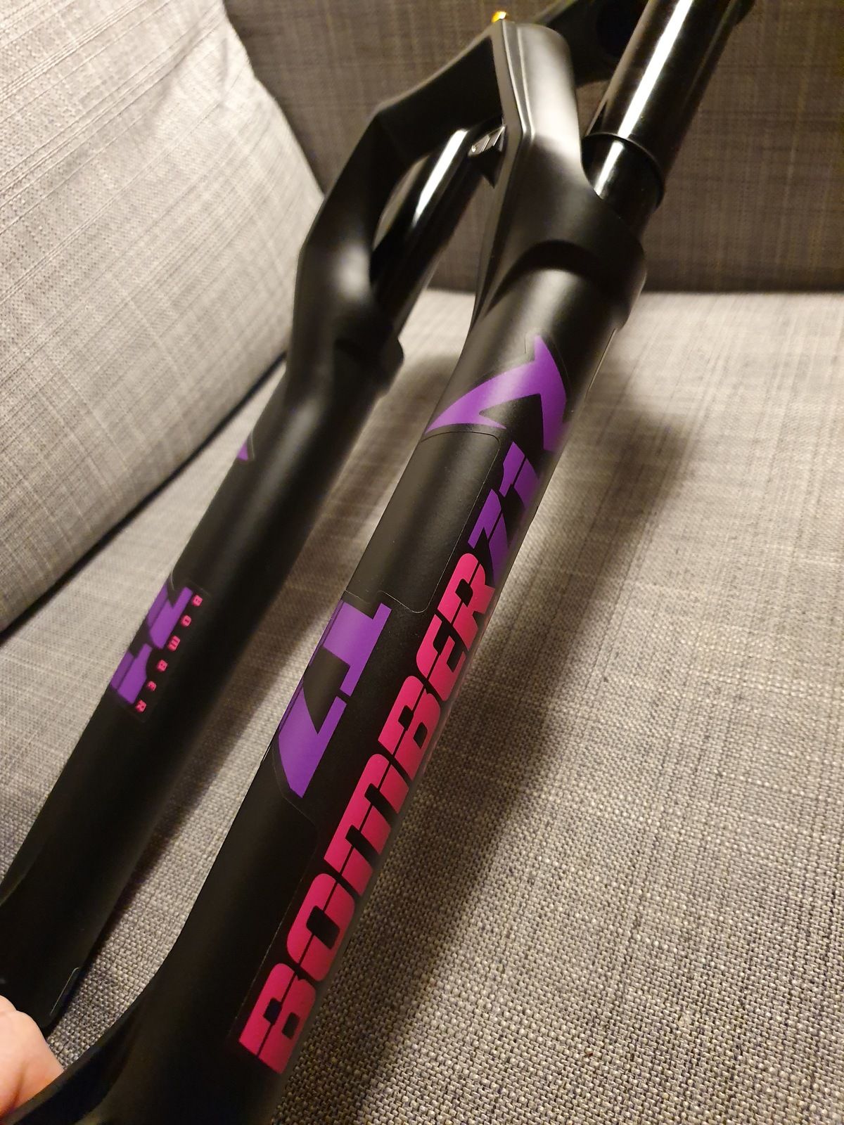

Gaffeln har också fått nya dekaler.
Inte exakt färgmatchning, men rätt lika ändå.
Kan bli bra detta.

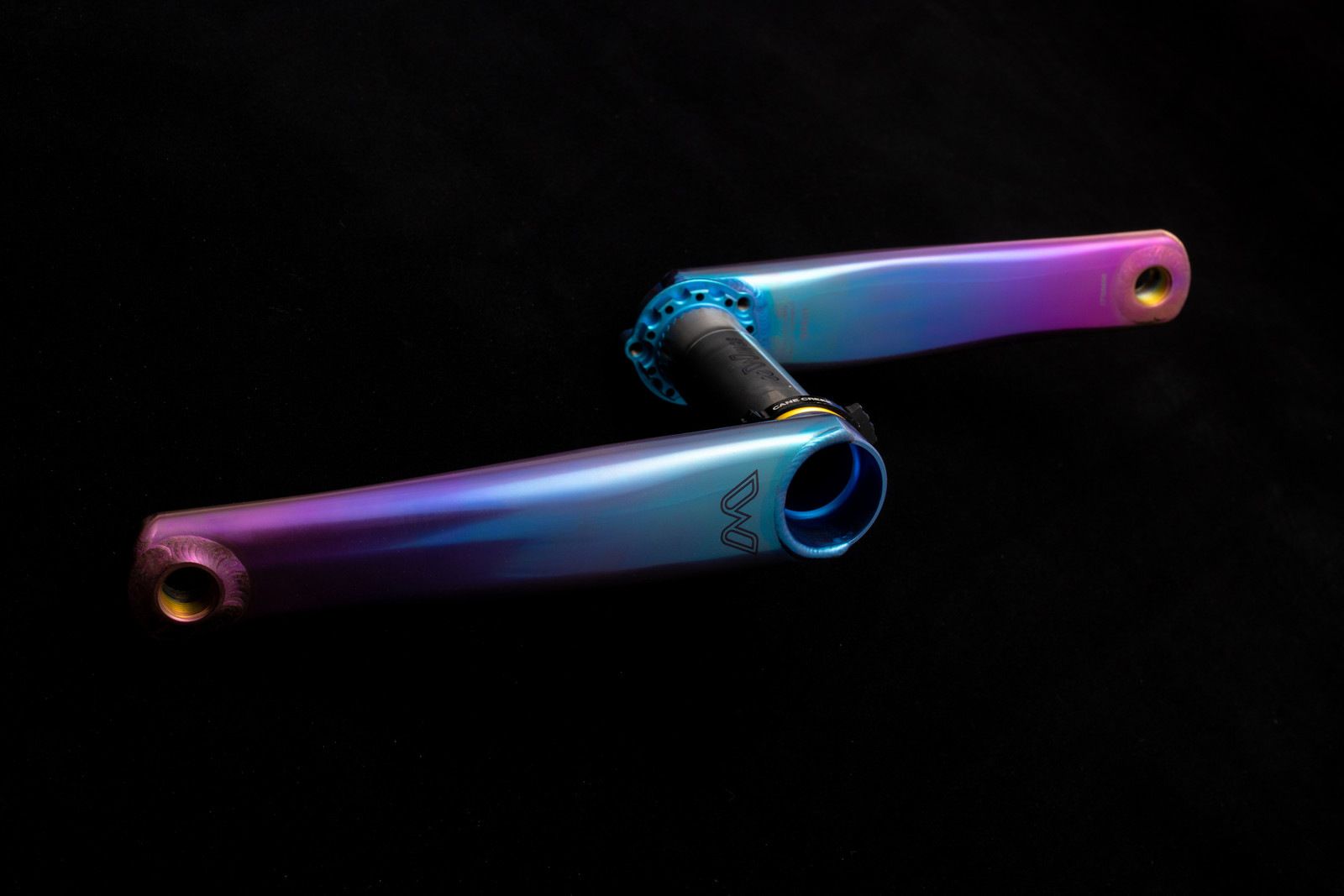

Har också fått hem lite eloxerade delar... Blir inte mycket sånt, men några små detaljer måste man ju ha.

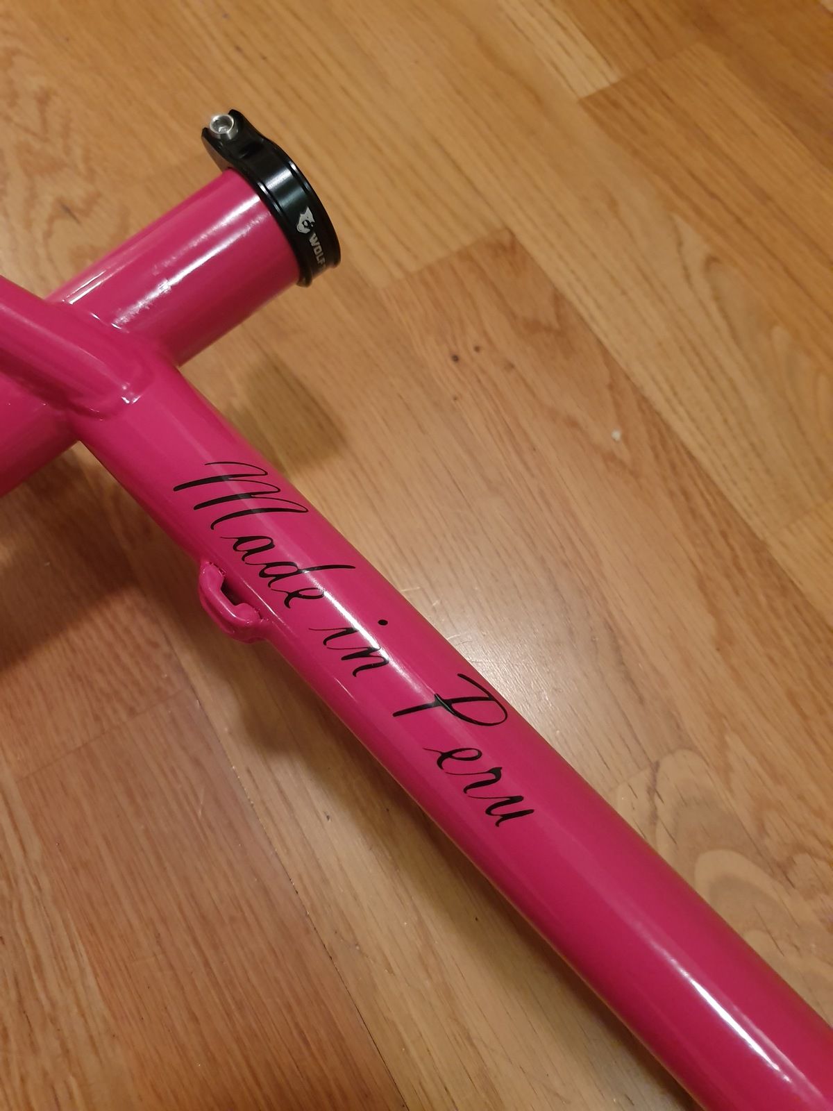

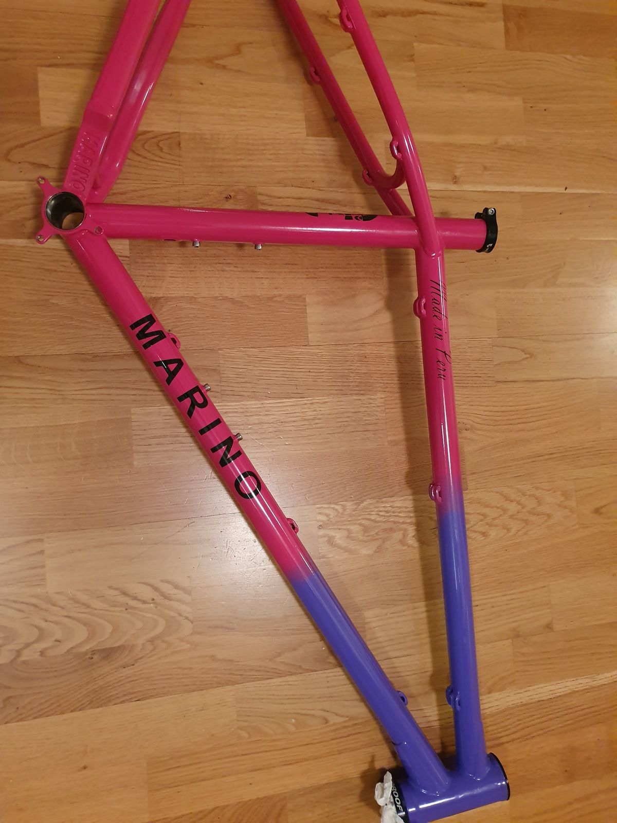

Då fick jag hämta denna från källaren:
För att ramen har kommit!
Får se hur mycket jag hinner emd ikväll.... Har nån huvudvärk som inte släpper men en cykel i helgen kommer jag nog orka med.

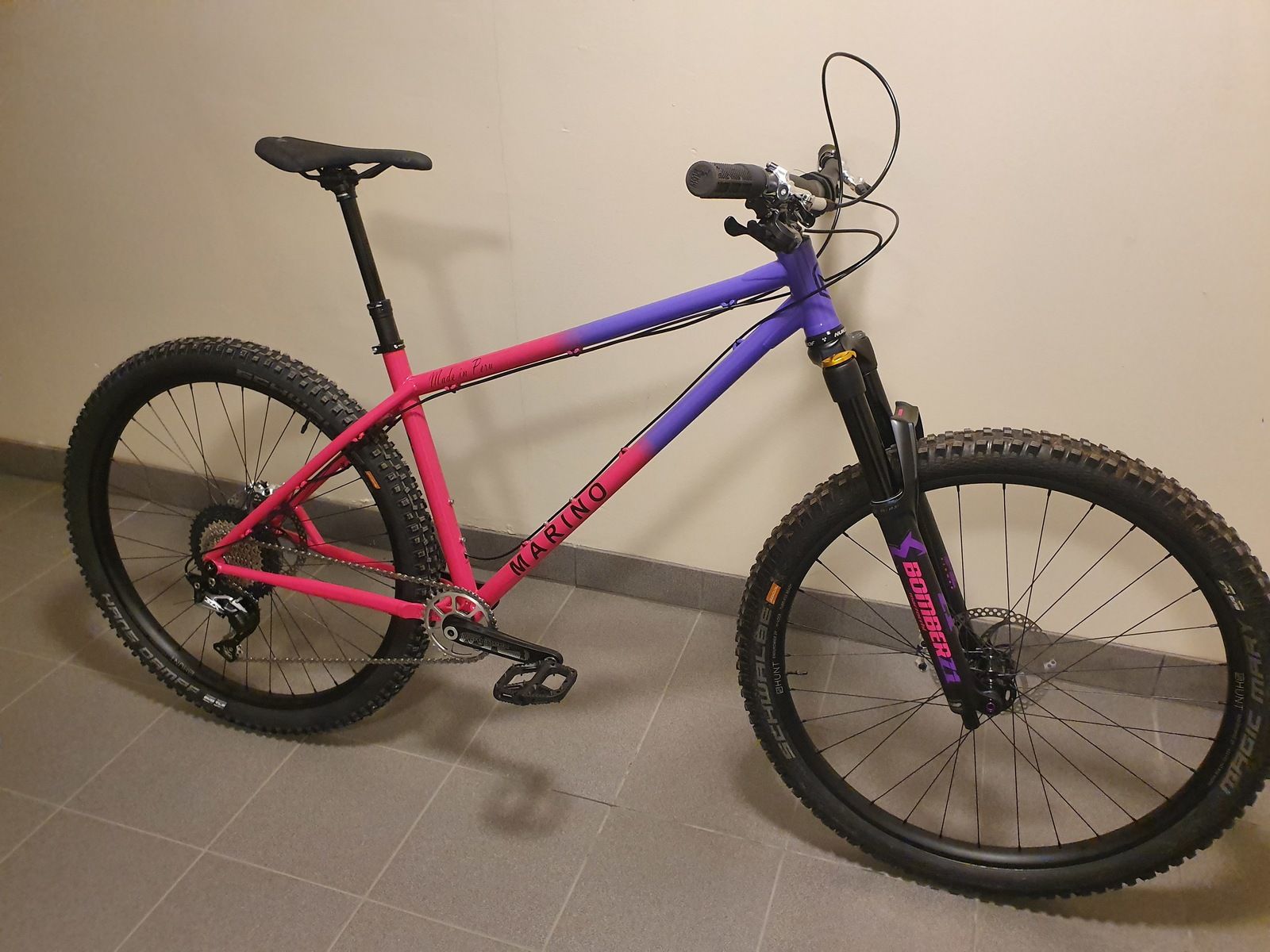

Vad bygget gäller så kom jag inte längre än hit:
Några problem har jag naturligtvis stött på, inga med ramen dock, den verkar perfekt! Några tankar och funderingar:

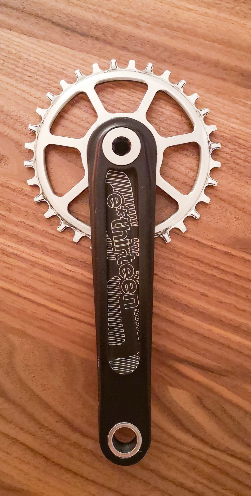

1) vevpartiet går trögt vid rätt torque. Undrar om det är lite skillnad i E13 och shimano bb. Bbn är 73mm och jag kör ju med shimanos bb. Jag har en spacer på drivsidan som shimano anvisningarna säger.
2) Min single speed tensioner funkar inte med vaxelöronen. Får offra en och slipa, men till dess så kör vi växlat.
3) Bygget blir tungt, men jag hoppas på att det är relativt underhållsfritt (enkel gaffel, mekanisk Dropper osv).
4) Geon känns riktigt bra! Ung. Som min Jeffsy fast lite racigare.
5) Återstår att montera bromsar, kapa slangar och lufta. Sen får vi se om jag lyckas fixa vevpartiet (om nån har ett 11 delat slx Vevparti kan det vara intressant :))
