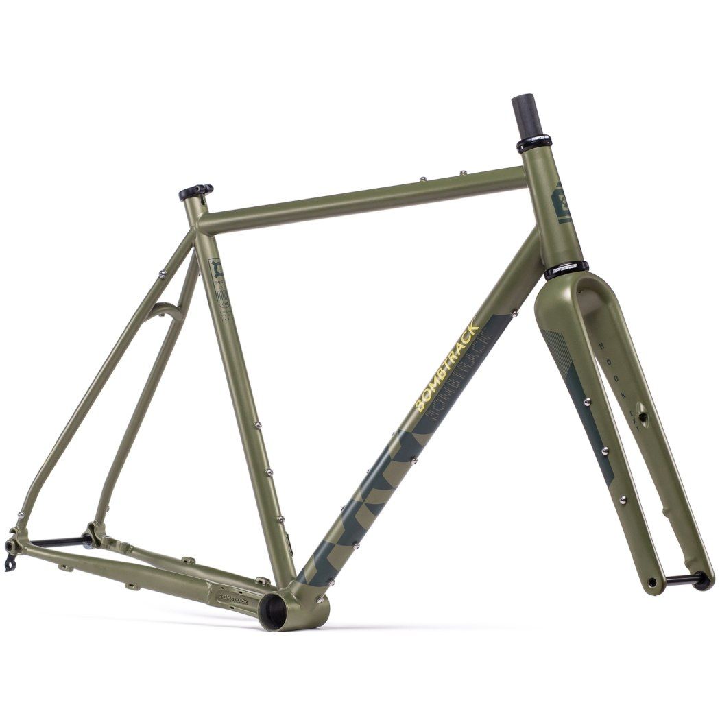

Den tänkta ramen är:
Saker som redan finns och förhoppningsvis kan användas:
Easton ARC hjulpar byggt på DT350, Sram red vev som borde kunna komma till sin rätt i en ram som har plats för 30mm axlar, växlar blir GRX 810 med största sannorlikhet.,
Om man vill bidra så har tar jag gärna emot tips, om det gäller förslag på ramar så finns det några måsten, lösning för dropper med intern dragning, minst 2" däcks clearence, stål, FM bromsmotering. Vilket elox bling passar bäst med halvmatt grönt? själv lutar jag åt orange för att lyfta med lite färgklickar.
Nej nu är det dags att sätta eld på korten och paypal kontot i takt med att era tips ramlar in.
    59.4 KB · Besök: 181

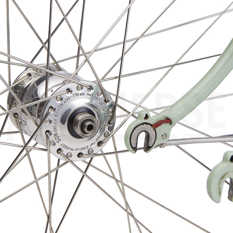

För åtminstone bikepacking så borde väl navdynamohjul vara att föredra och för att få en sådan installationen ngt så när snygg borde du välja en gaffel med intern dragning av dynamosladden
För @AlfaAlfa klass på installationen så finns det väl inget annat än SONs "kontaktlösa" koppling SL
Selbstkontaktierung SL
Och då förstås även snygg installation och dold sladdragning till baklampan

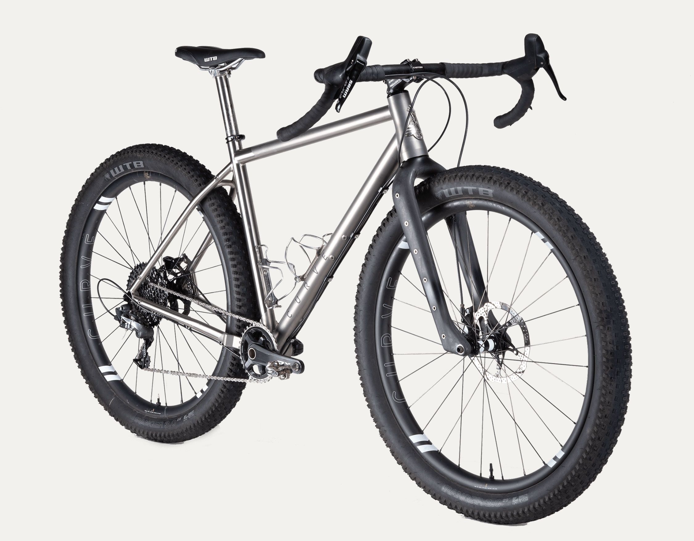

Visa bilaga 455640
Hmmm, hade så varit fallet så hade jag nog bara adderat den till listan på andra saker som får min plånbok att se ut som en gäddkäft, men efter noga övervägande kan jag säga att det är fail på följande punkter:
1. Jag har redan en snyggare Ti cykel.
2. Om 2" däck inte räcker för bärigheten så är det snarast fatbike land och då tar jag hellre den.
3. Den viktmässiga vinsten med Ti över stål försvinner helt om jag lastar på såna bildäck.
4. Om jag köper en MTB med krullstyre vill jag väl verkligen ha en dropper vilket denna inte tycks var förberedd för.
5. Om jag ändå känner för att spendera såna pengar så förväntar jag mig snyggare kabeldragning på en hoj i den prisklassen.

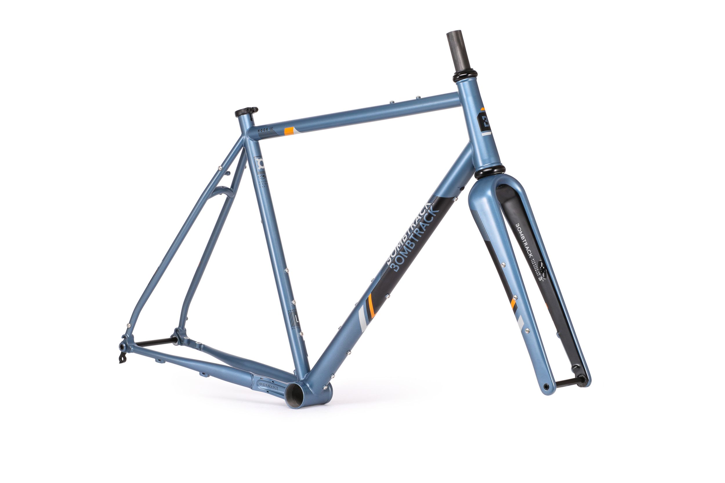

Men för att bumpa tråden tänkte jag testa att ta in lite åsikter om färgvalet, jag har ju valt svart med orange elox som accentuerande färg och detta kan ju lira med både 2020 och 2021 ramen, så innan order now trycks på, vad tycker Happy? Vilken ram blir personligaste bygget.
    67 KB · Besök: 272
    138.1 KB · Besök: 272
[Byggtråd] En Bombastisk gruscykel med campingambitioner.
Nu råkar jag ju ha tre gröna stål-hojar... men var inte den blåa lite piggare?
Men jag väntar på när du hittar till lösningen att lackera om den!
Det var en bra beskrivning på en nyligen utskriven patient, piggare. Men det beskriver exakt känslan jag får, tidigare årsmodeller har varit tidstypiska i mörka metallic varianter, sen kom den stridsklara som jag egentligen hade lite svårt att ta till mig, men den blå/grå är ju bara mer traditionell men lite beige, inte någon pulshöjare direkt.
Den gröna är snygg, men helvete vad tjatigt det börjar bli med gröna grusvägscyklar. Såg att cykelcity släpper 10 typ salviagröna cyklar som någon special edition senast häromdagen... Fast vidare unikt är det väl inte?
Den blåa,men nyanser i orange kanske blir knas?
Tycker den gråa 2019 var riktigt snygg, blev lite besviken på den gröna 2020 som var lite meh men den blåa gör en bra comeback i mina ögon. Borde göra sig bättre med svart/orange också? Själv varit sugen på en Hook EXT. Får man fråga varifrån du kommer klicka hem den?
"Orange & Teal" känns väl fräscht och nytt?
Nä, både det oliv- eller militärgröna känns lite trist, och orange kommer också kännas daterat snart, är jag rätt övertygad om.
Hittade några Italienare som sålde 2021 till bara typ 1000 mer än vad 2020 ramen kostar, minns inte sida nu utan minneshjälp men kan posta det senare.

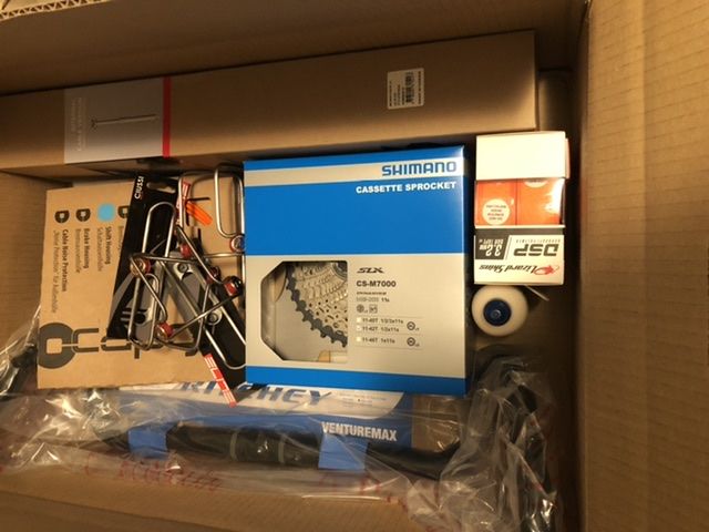

Så där, nu är det tryckt på en mass knappar så nu återstår det att se om det blev rätt eller om det är som en ikea möbel att man får lite oanvändbara delar över och saknar någon livsviktig.
För att jag skall kunna dela med mig lite av hur det är i väntans tider och eftersom det här förmodligen blir corona klappen för iår så avslöjar jag inte så mycket mer än utan det får bli lite uppacknings uppdateringar i takt med att jag släpar hem kartonger.
Men än så länge känns det rätt,

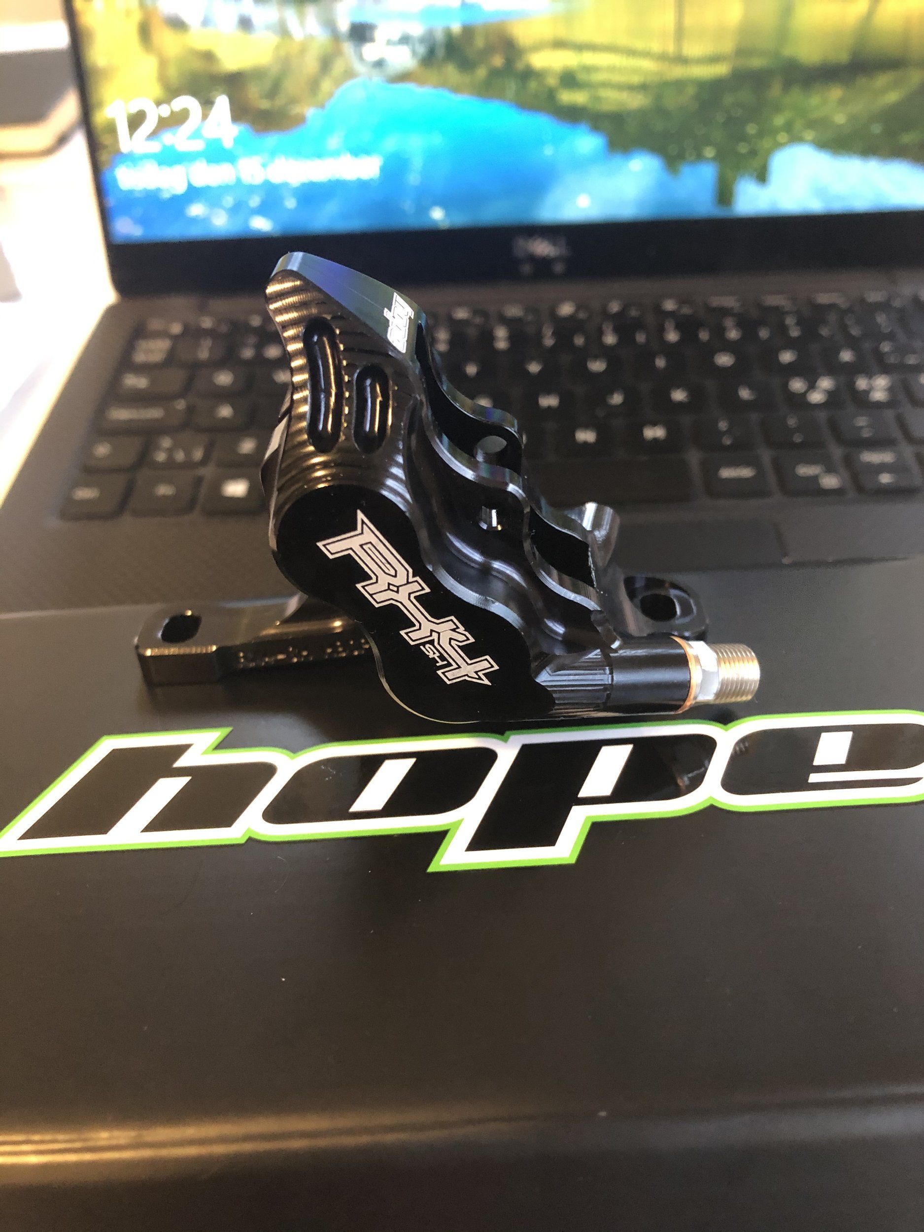

Kan bli en bra dag till slut, nu hörde tyskarna av sig och meddelade att det var första dagen tillbaks på jobbet efter covid karantänen och de skall skicka ramen så snart de bara kan, så det kanske blir en bra beställning till slut.
Bromsarna är en riktigt sexig lite bit cnc bearbetad aluminium, sen kan man ju naturligtvis fråga sig om man behöver 4-kolv ok på en gravel men något skall väl sticka ut även på ett budgetbygge.

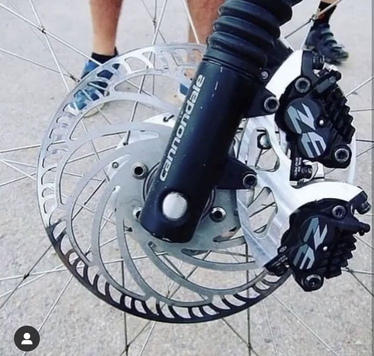

Man behöver alltid 4kolvs ok ;)
Alla mina bromsar sitter på ramen, aldrig på hjulen. Har jag gjort fel då?

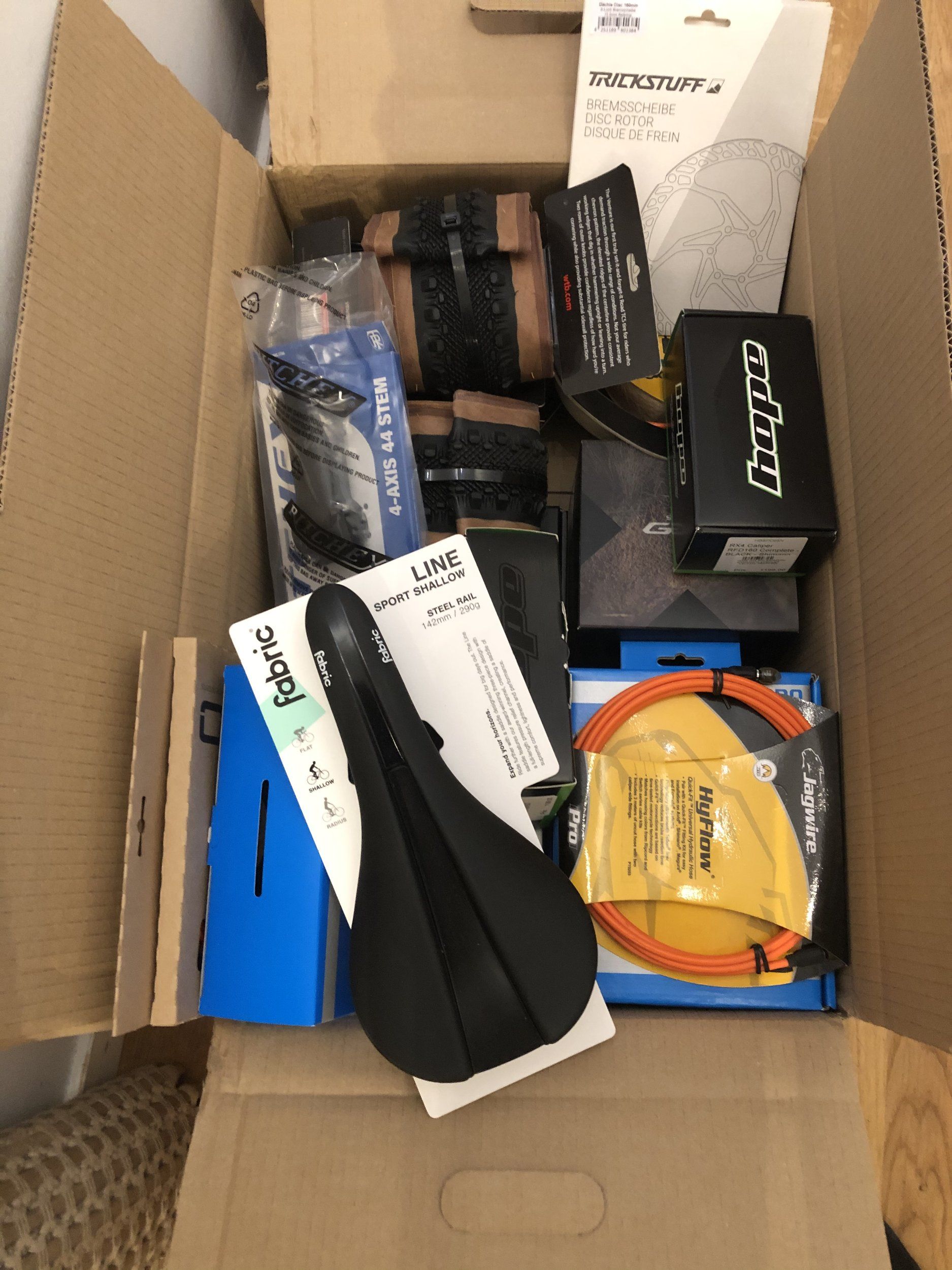

Gottelådan börjar se lovande ut även om 2-3 paket fortfarande saknas, Postnord var här och låtsaslevererade ramen imorse så med lite tur lyckas de lämna av den hos ombudet under morgondagen så jag kan hämta ut den.
Färdigblingad kommer den inte bli men med lite tur så blir den körbar nog att kunna bidra med någon delsträcka av rapha cyklingen under mellandagarna. Och nu när vi går mot ljusare tider så är det väl inte en dag för tidigt.
Men det har varit en pärs att hitta delar, verkligen dålig timing att bygga hoj nu, men desto bättre tider att cykla.

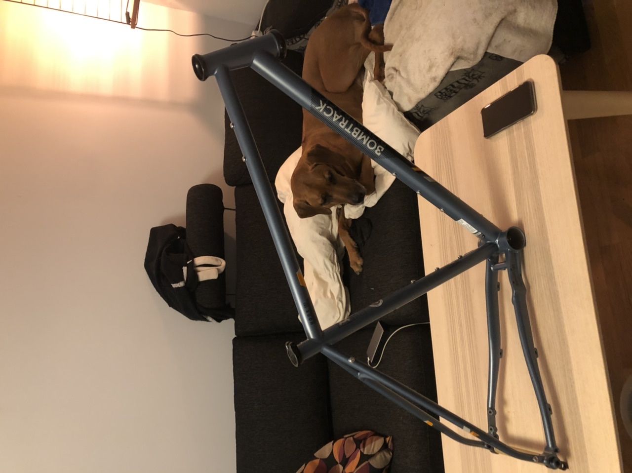

Äntligen, här har det vankats av och an och jagats paket, men nu är äntligen huvud komponenten i min ägo.
Jag vet ju att jag köpt något tillverkar i anrikt Italienskt stål, men kartongen skvallrar om fin-kinesisk inblandning.
Gladast blev jag nog åt den super seriösa paketeringen och att färgen är betydligt mörkare än vad katalogbilderna antytt.
