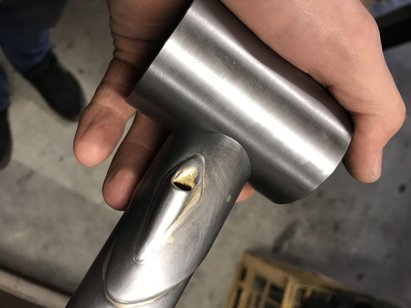

Den vanligaste frågan jag får ang. lödning (brazing) jämfört med svetsning är om det är starkt nog.
Här är ett litet videoklipp på ett högst vetenskapligt test jag gjorde på en av mina första ordentliga lödningar för ett par år sen. Hela min kroppsvikt på en ca. 40cm lång hävarm på två rör fogade i 90 graders vinkel. Godstjocklek ca. 0.9mm - rör från en gammal BMX-ram.

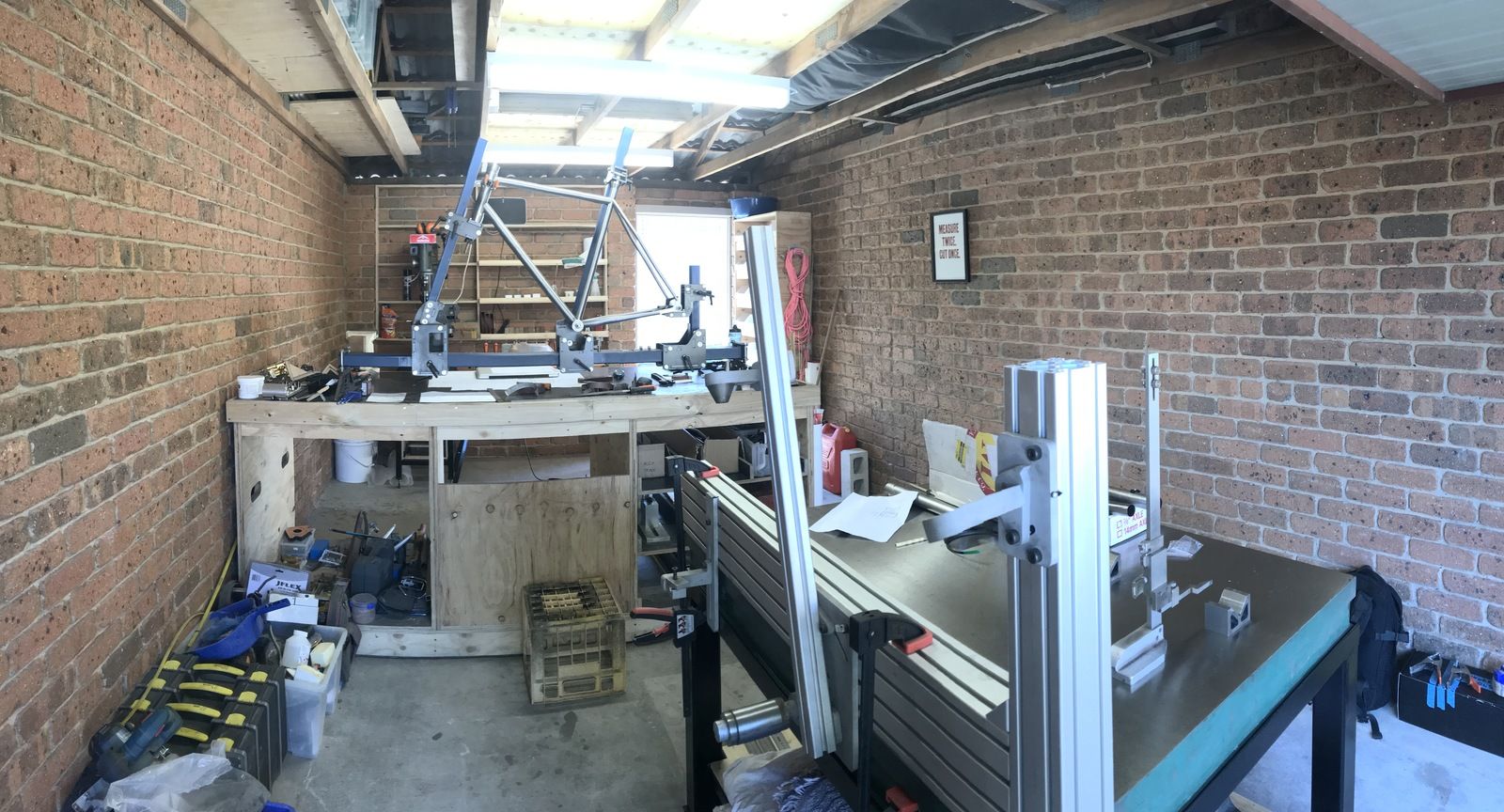

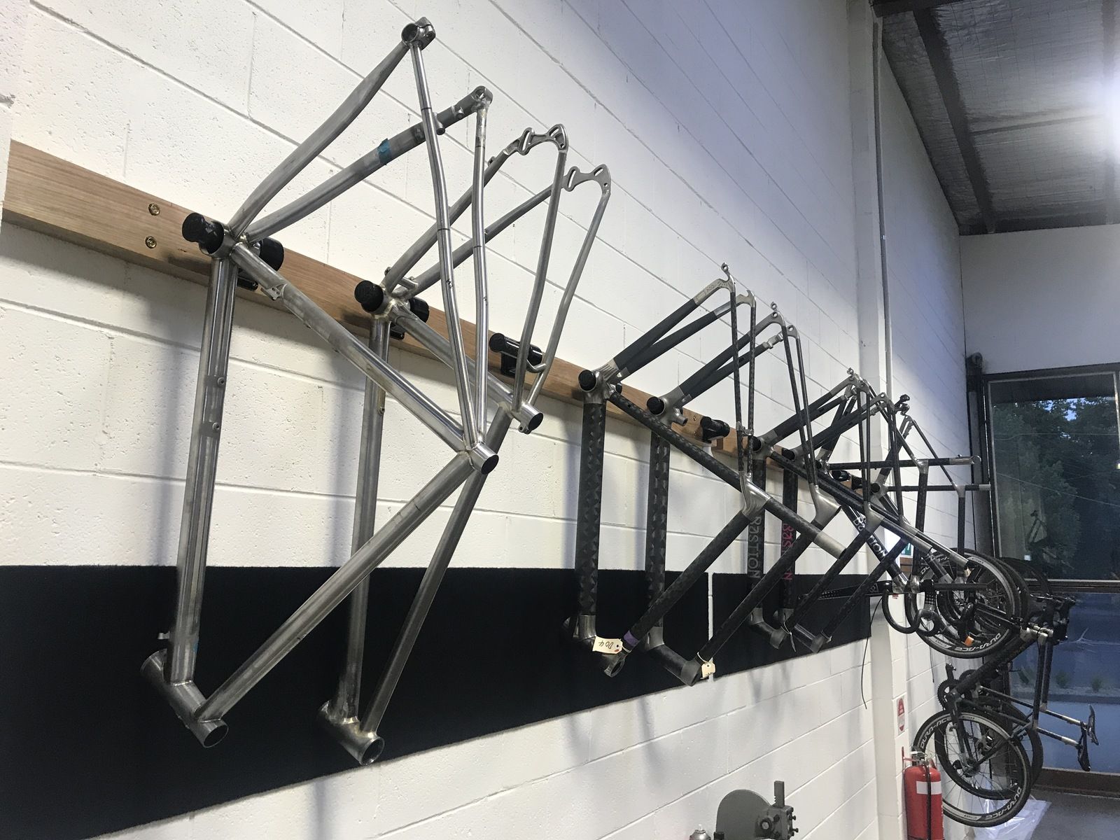

Ian's verkstad är inte stor, men den duger för 2 personer. En fördel är att han har en robust pelarborr som kan användas till att kapa till rören. På det viset blir processen blir lite snabbare än att fila för hand med pappersmallar. Dock så måste man fortfarande finjustera snitten för hand för att få till bra passning.

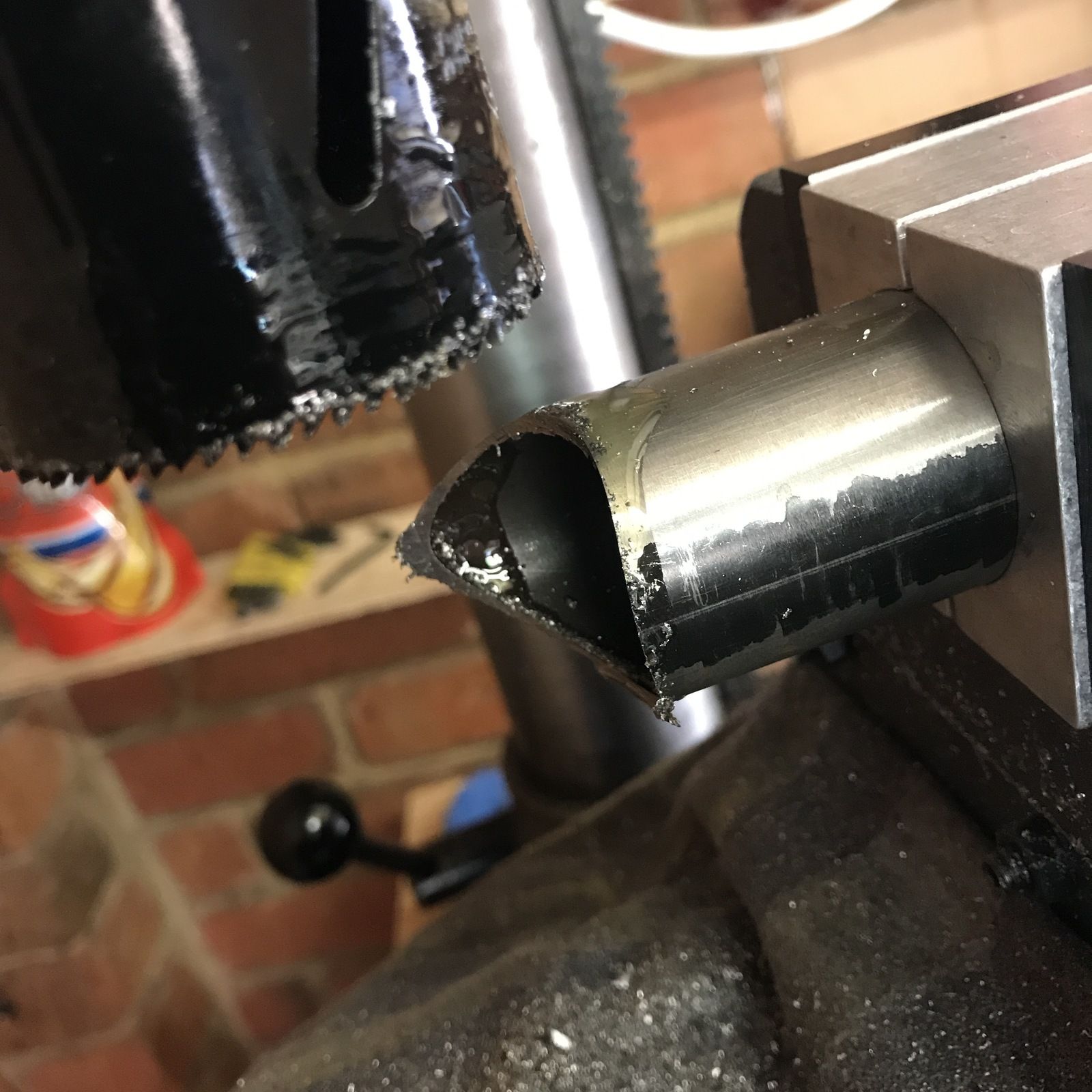

Första snittet blev sadelrör (ST) till vevlagerhylsa (BB). Gick smidigt.

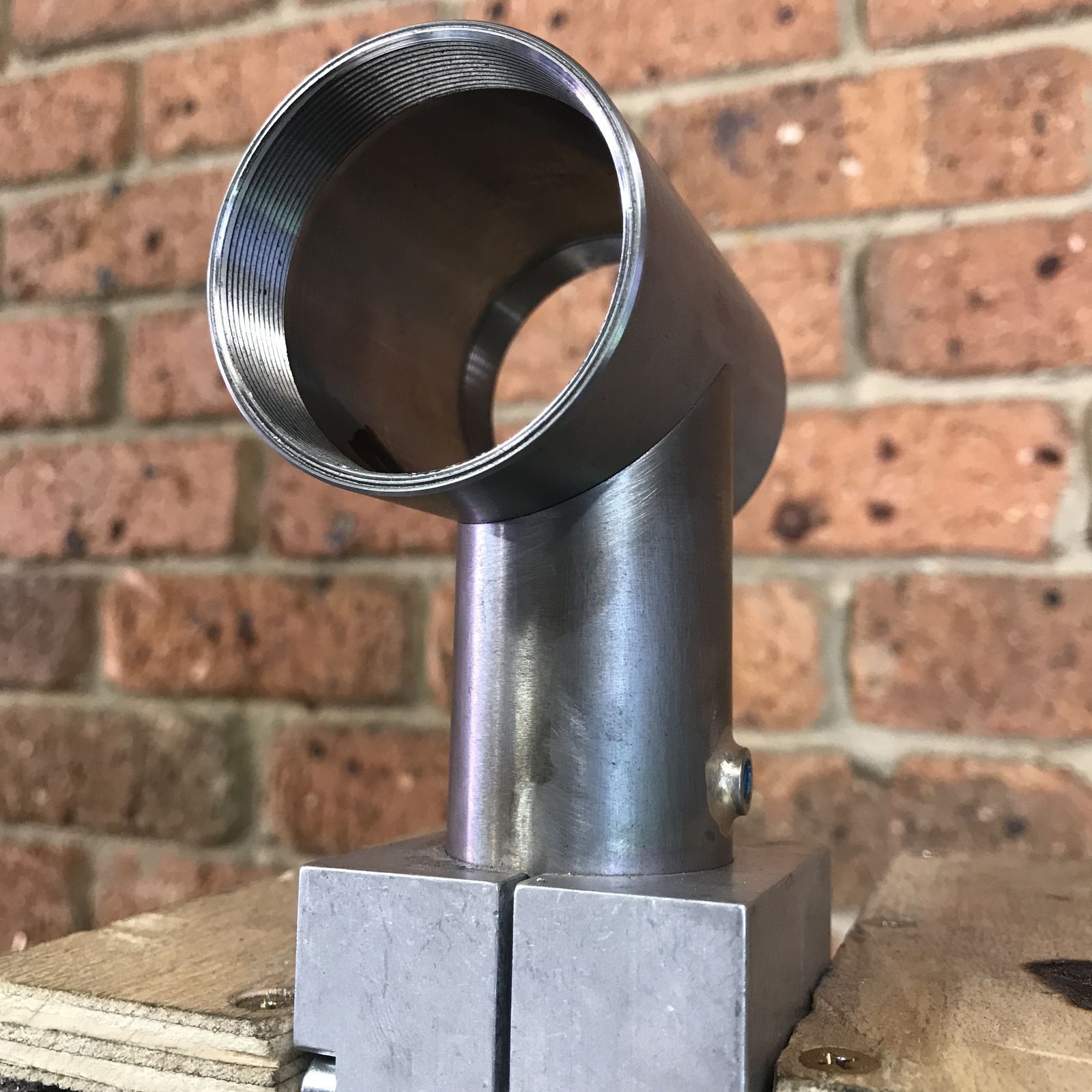

Kör med T47 BB, så det finns gott med plats för lager och vev med tjock axel. En annan fördel är att det även ger gott om utrymme att bygga med stora feta rör om man så vill, samt att det finns utrymme att dra allehanda kablar och vajrar invändigt om man är lagd åt det hållet.

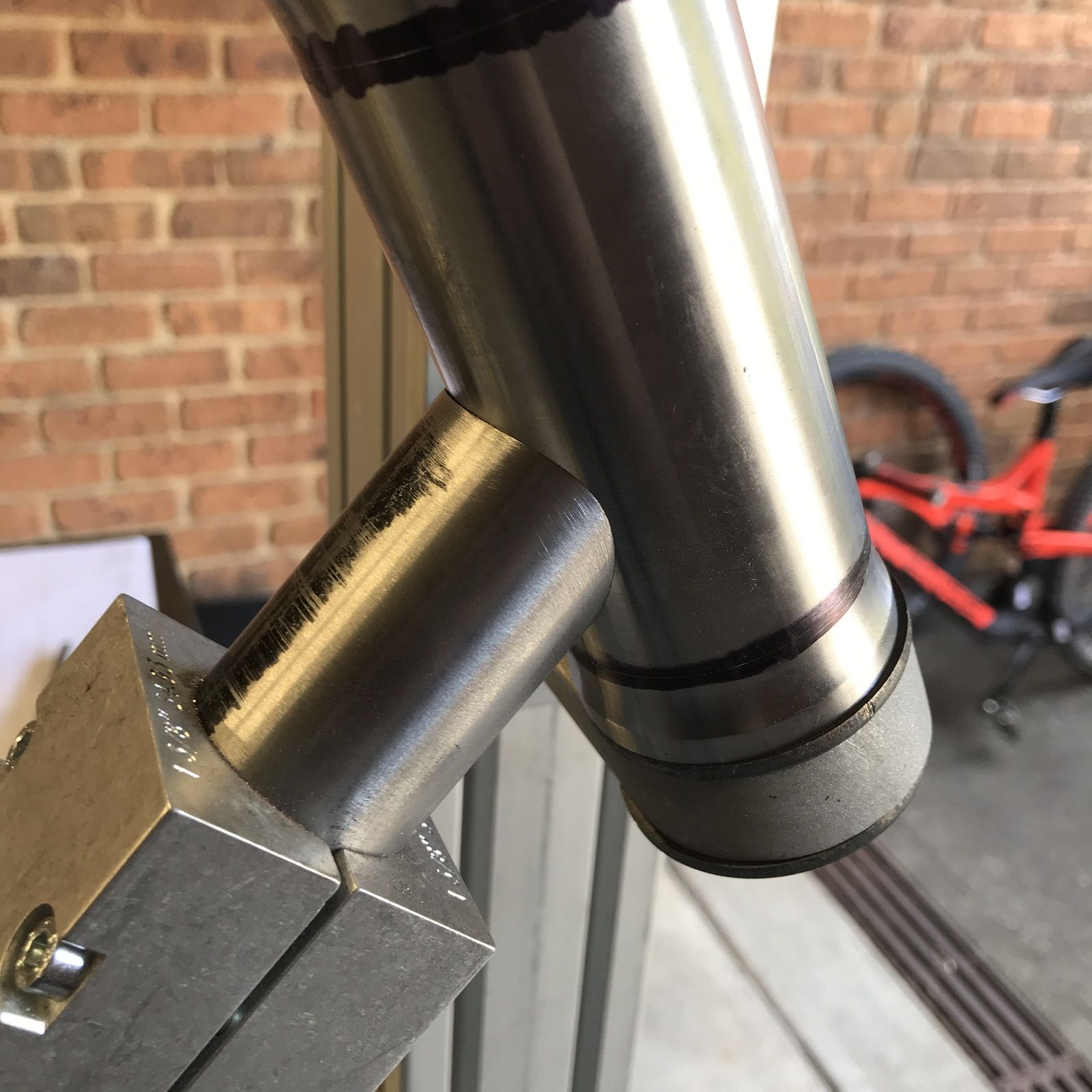

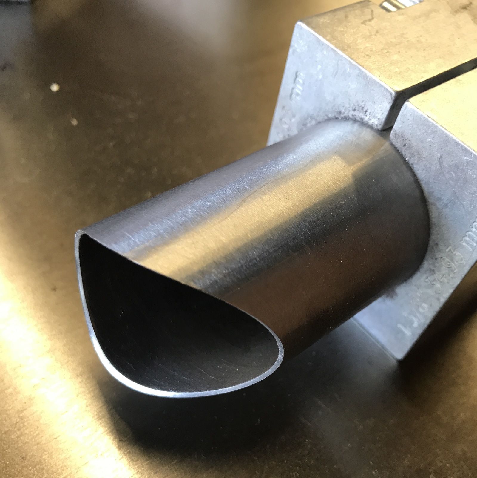

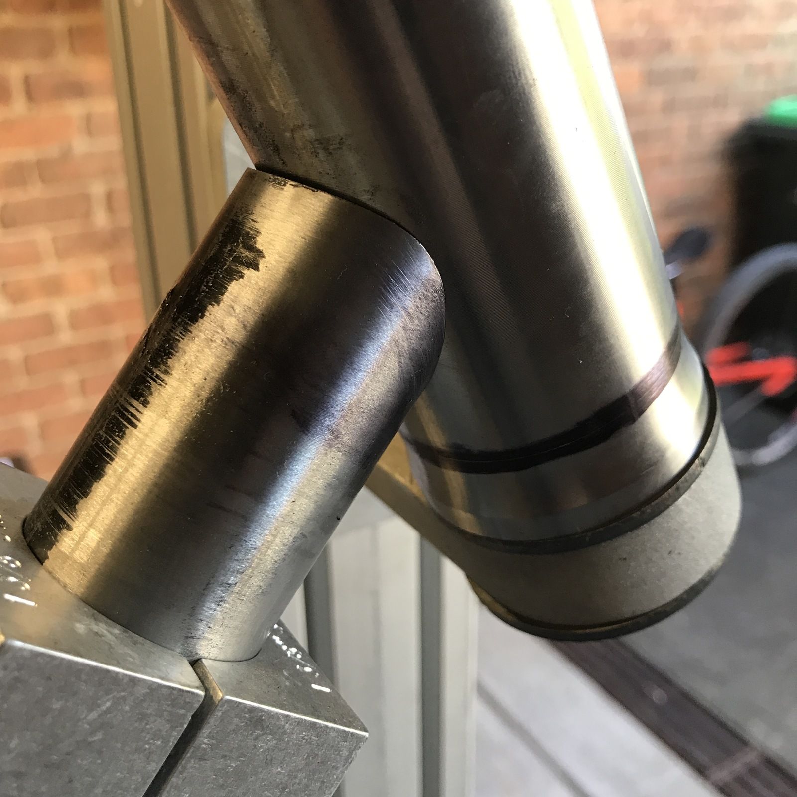

Nästa snitt blev nedre ramrör (DT) till BB. Har designat ramen med DT förskjutet nedåt på BB för att jag gillar hur det ser ut. Ingen direkt funktionsmässig fördel vad jag kan tro, men heller inte en nackdel. Så estetiken prioriterades över ett enkelt, symmetriskt, snitt i DT.

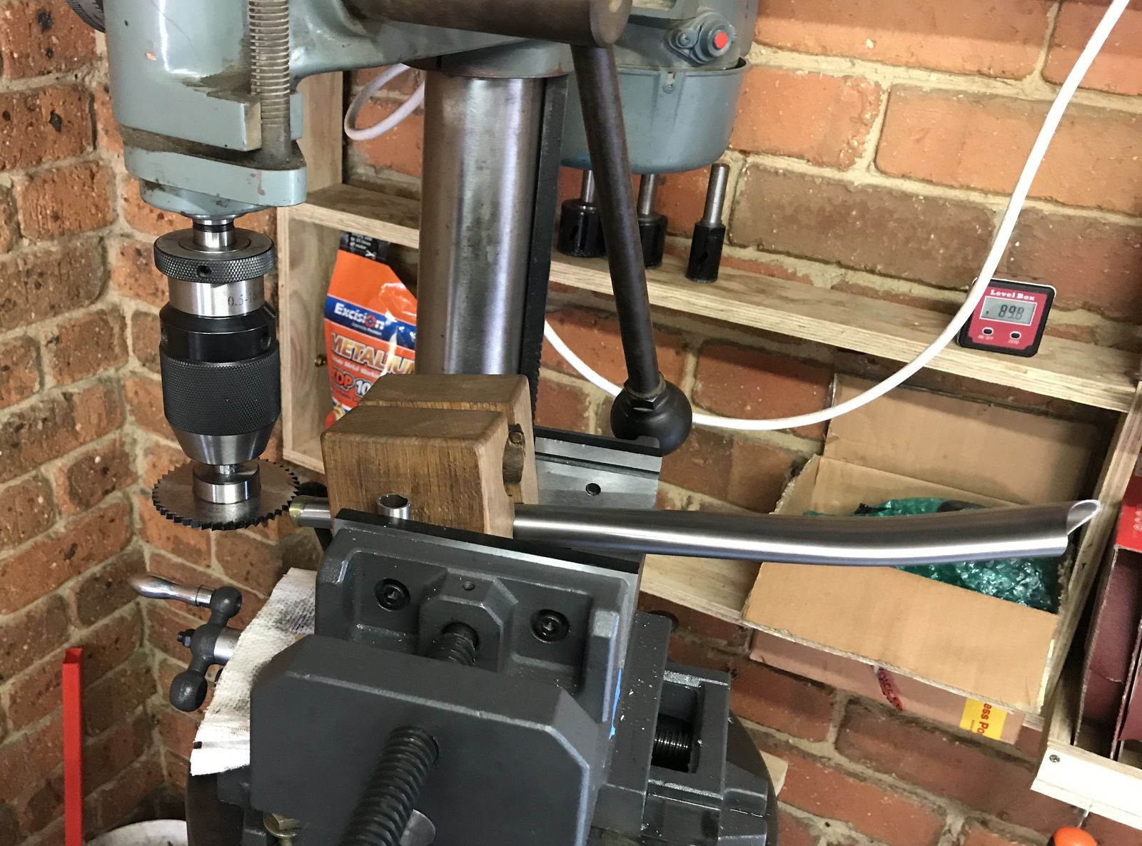

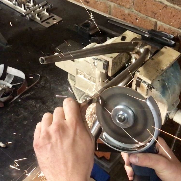

När jag filar till rör för hand så använder jag bara mina träblock för att hålla fast rören. Men i och med att vi använde pelarborren den här gången så gjorde vi det enklare för oss och spände fast aluminiumblock i vardera änden av rören. Tack vare dessa så blir det nästan som en barnlek att få snitten i fas med varandra.
Gjorde en timelapse-video på när jag kapade till DT för passning till headtube.

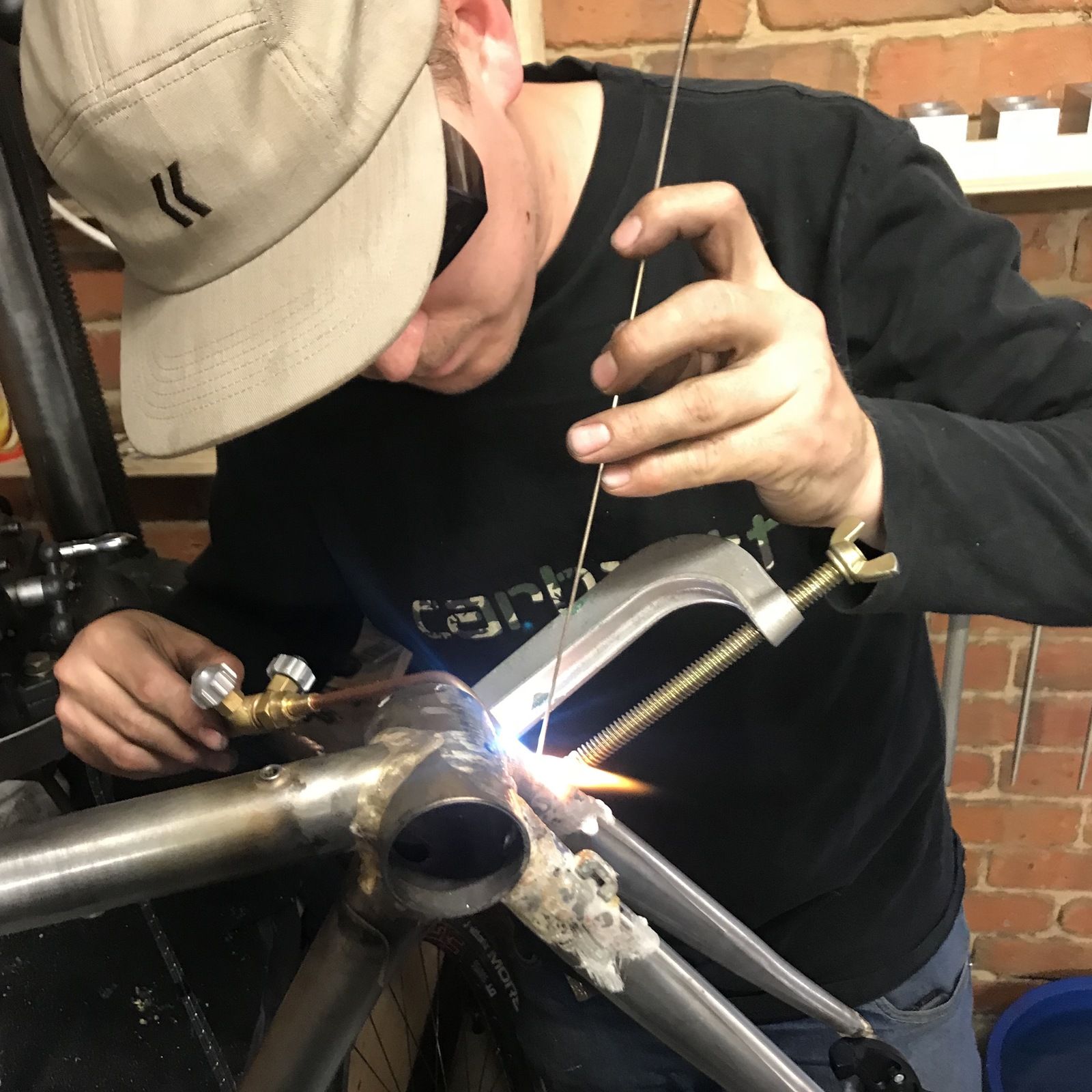

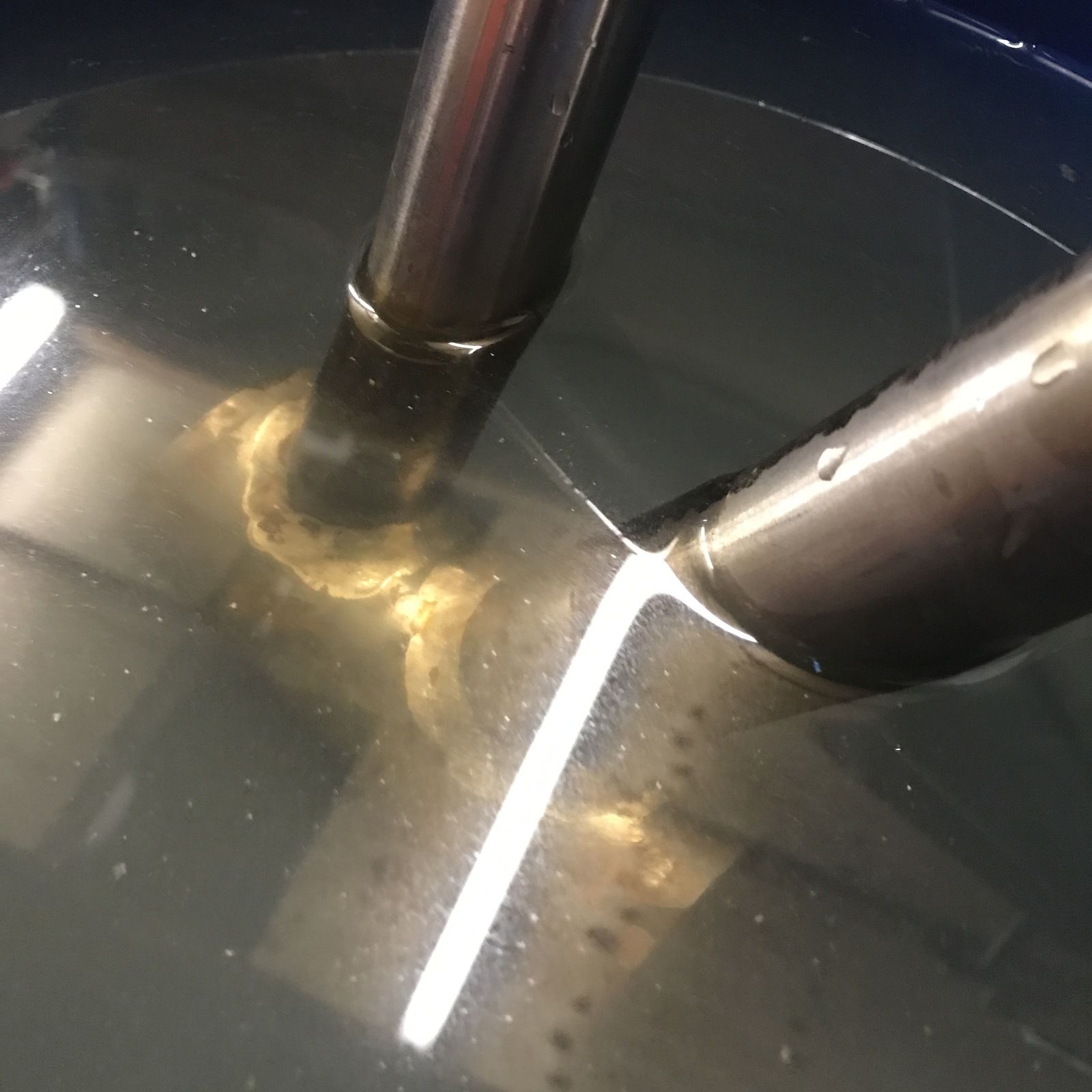

Och här löder Ian fast fästen för vattenflaska. Detta är precis samma teknik som jag använde när jag lödde fast mina fästen, serienummerplatta osv.
I och med att fästet är av rostfritt stål och röret av "vanligt" stål (Columbus Zona), så måste man använda silver för lödningen. Lödning med silver sker under lite lägre temperatur än med brons, så för applikationer som denna samt vajerfästen osv är det att föredra ändå eftersom det blir mindre risk att röret slår sig samt ger mindre påverkan på ev. härdning/värmebehandlig.

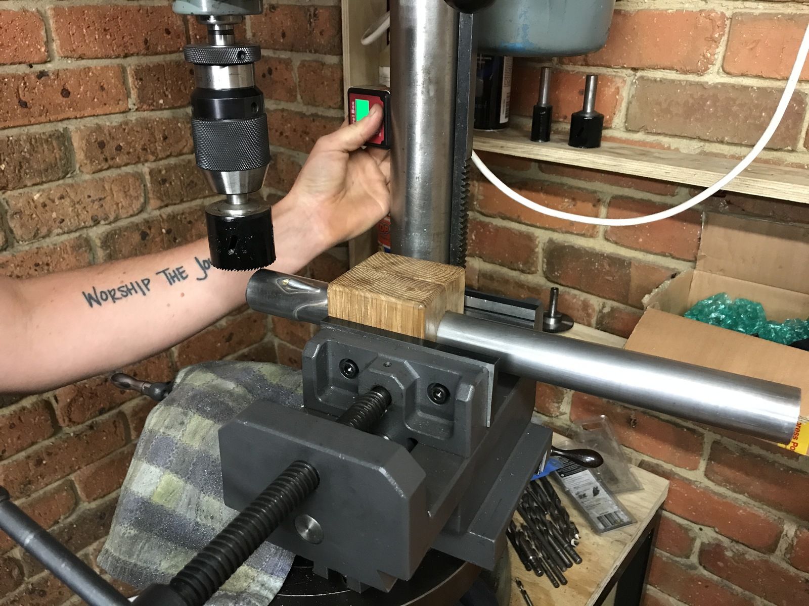

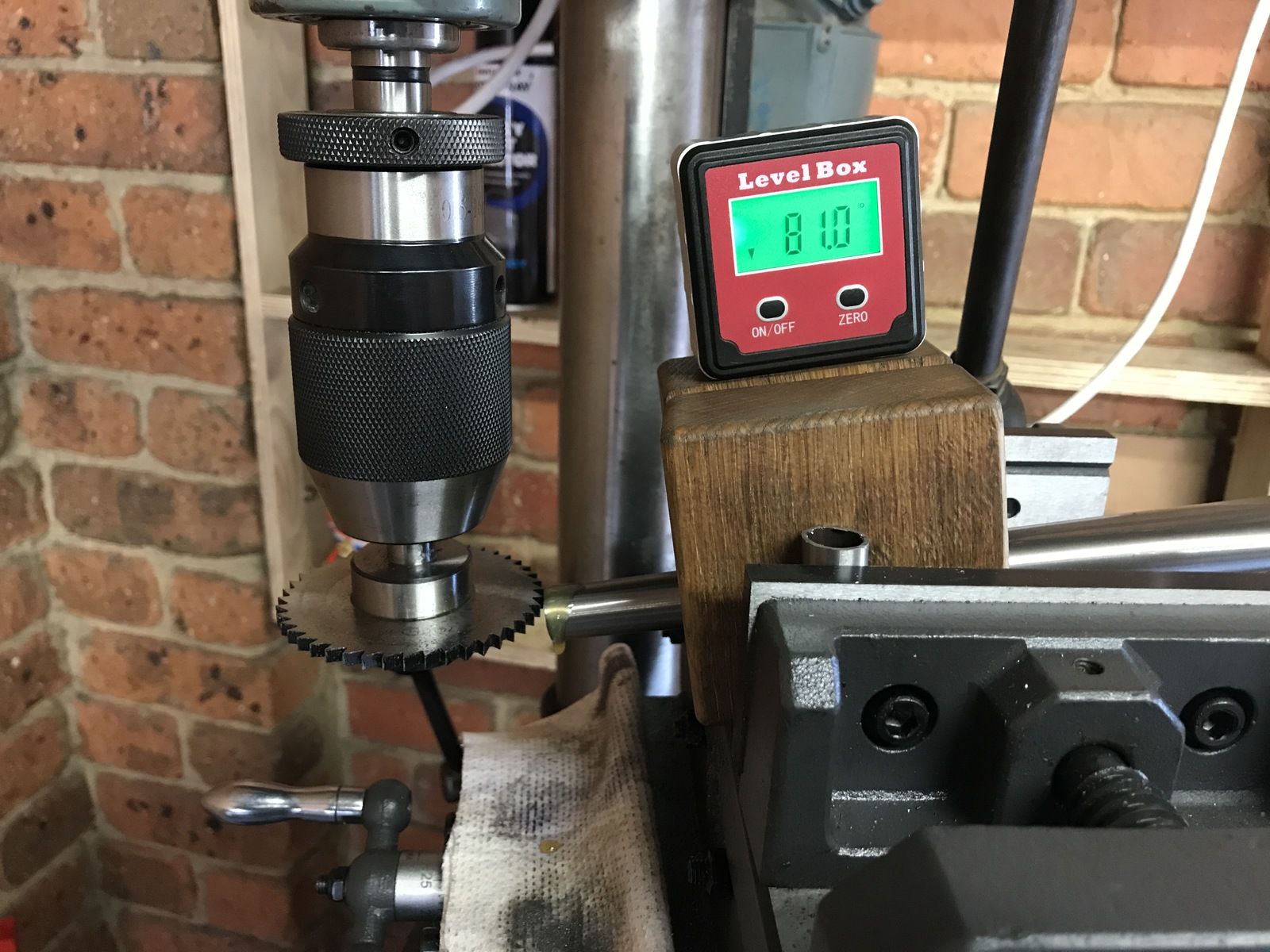

Jonatan F sa:

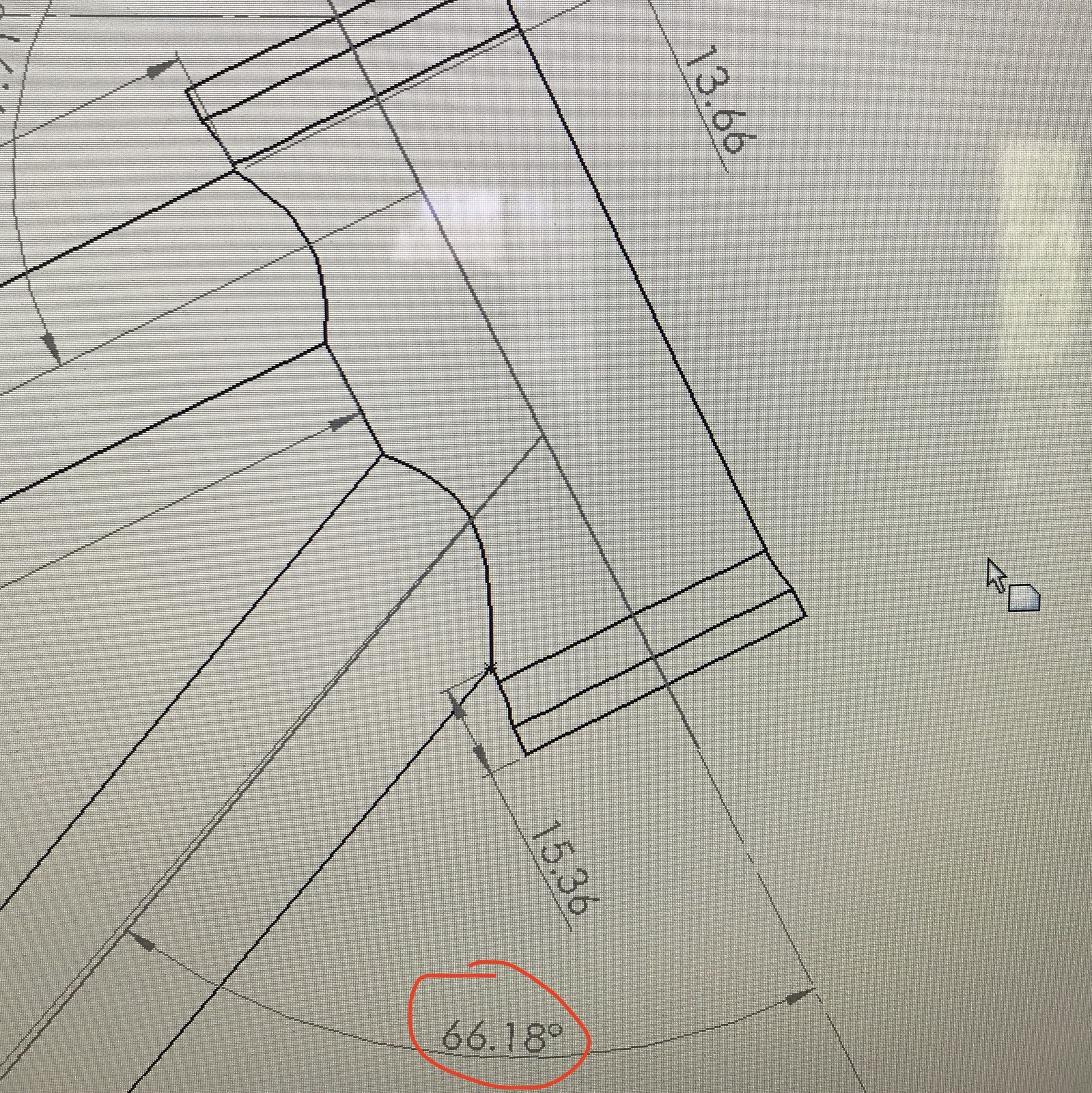

Hur gör du för att få vinkeln rätt i pelarborren? Mäter du vinkeln i block mot skruvstäd?
Precis. Nollar den digitala vinkelindikatorn mot pelarborrens pelare, sen bara att kolla ritningen och justera in vinkeln enligt ritning.
Det är den relativa vinkeln mellan rören som skall passas ihop som jag använder.

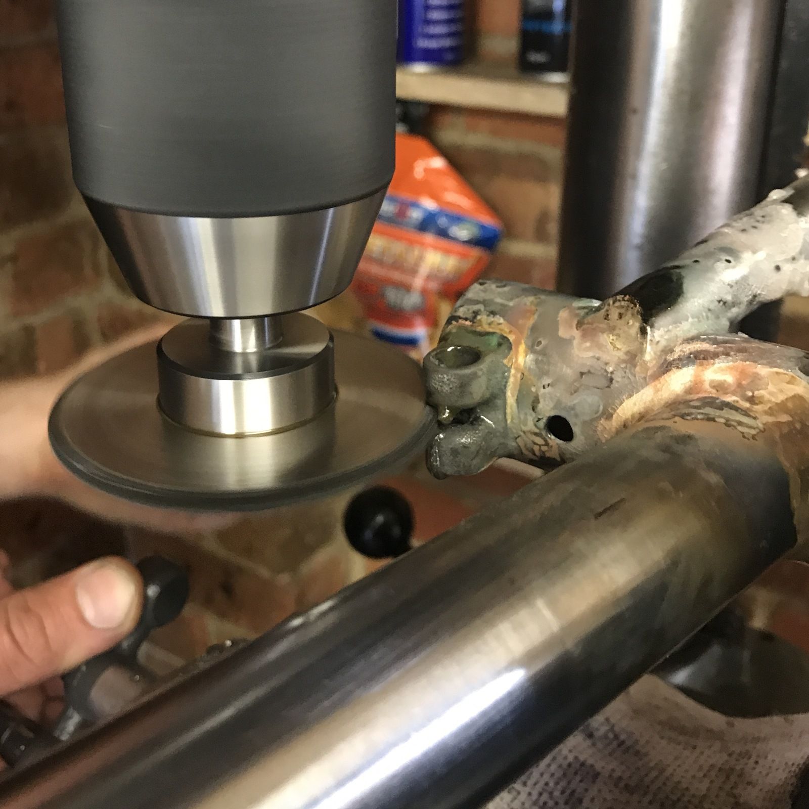

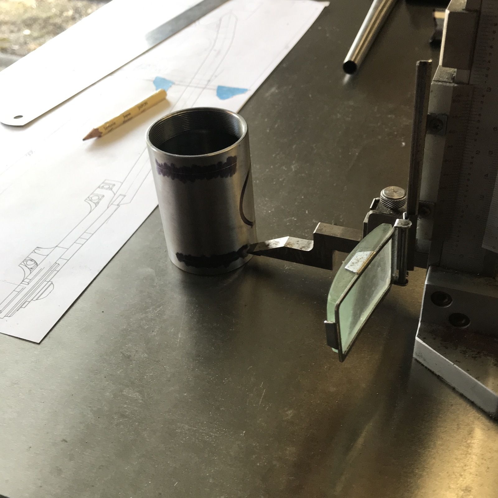

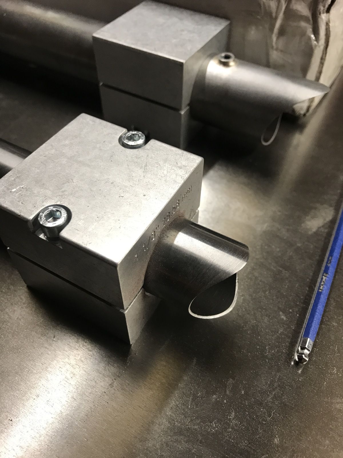

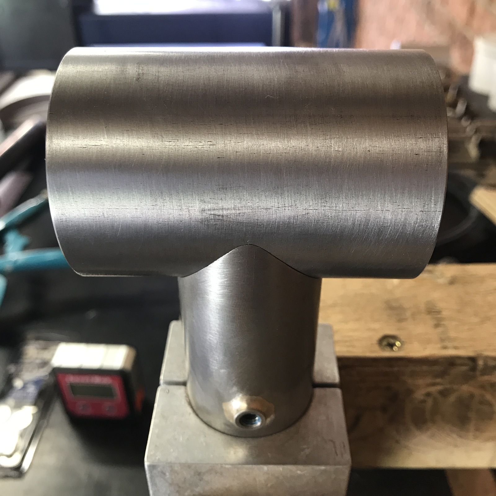

Markerde ut på BB var ytterkanten kedjestagen ska hamna. Gjorde samma sak på HT för att markera vart jag vill ha överkanten på övre ramröret och underkanten på nedre ramröret.
Före och efter finjusteringar av skarven mellan DT och HT. Den första bilden visar snittet direkt från pelarborren. P.g.a att hålsågen inte har exakt samma diameter som HT så krävs lite efterarbete för att få till rätt passform.

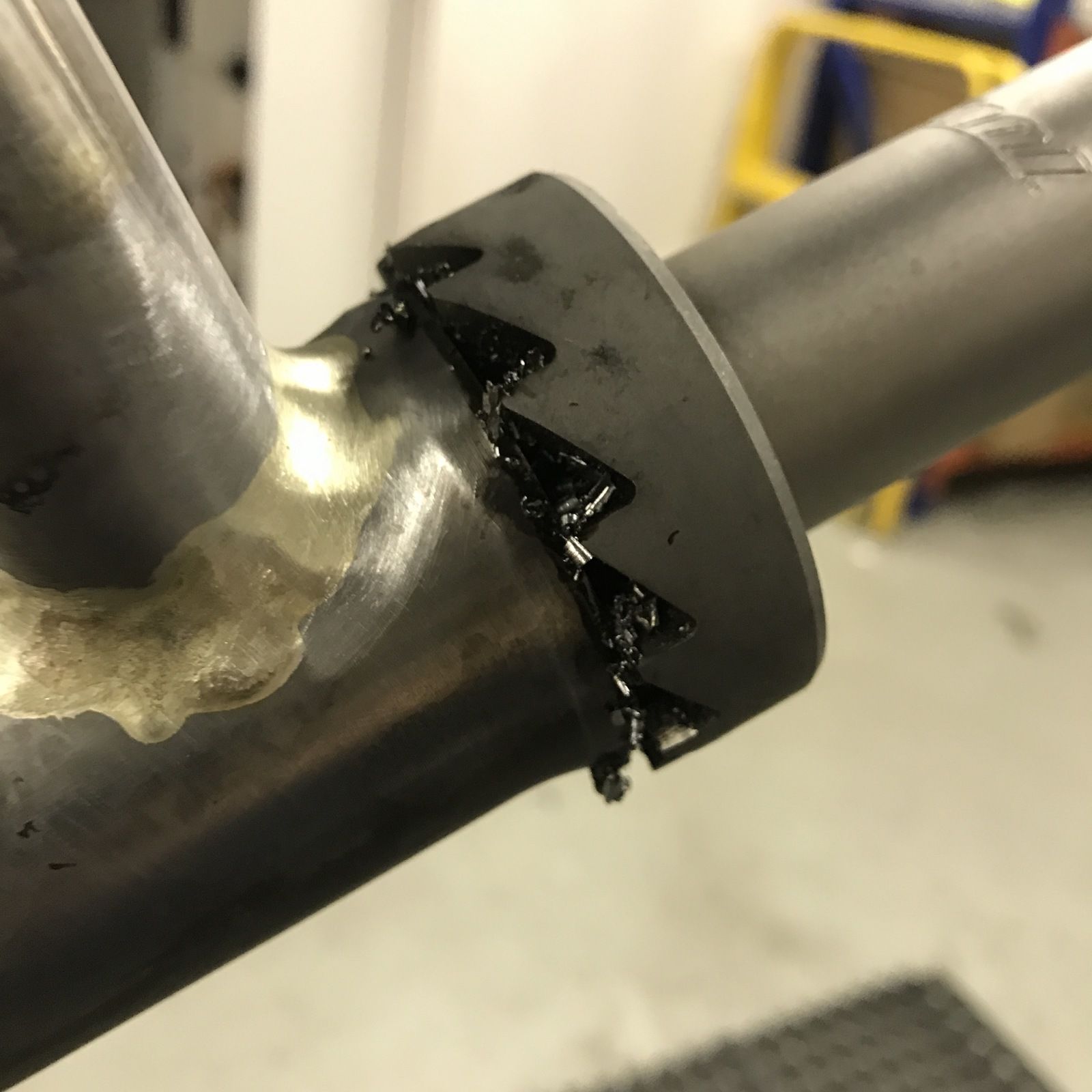

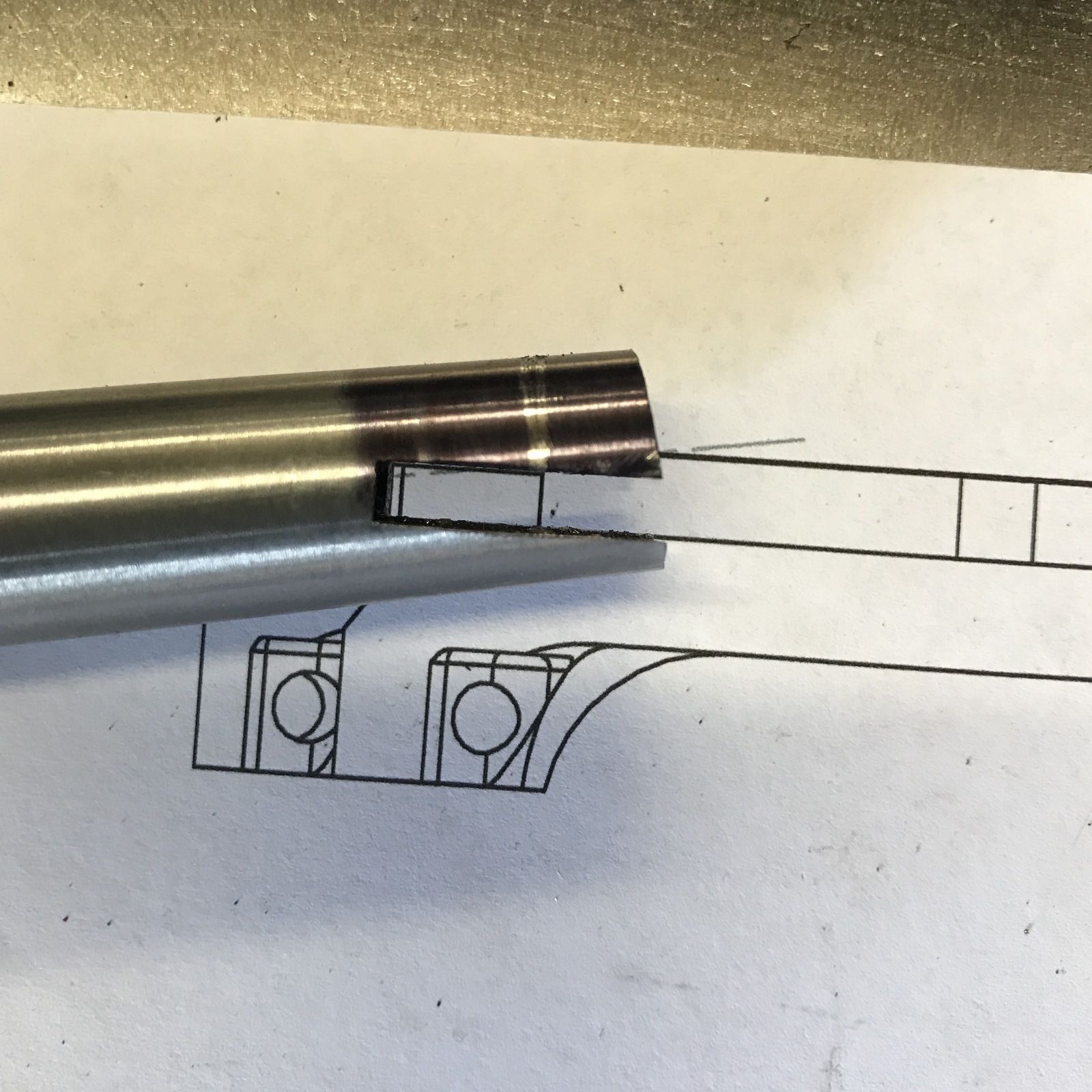

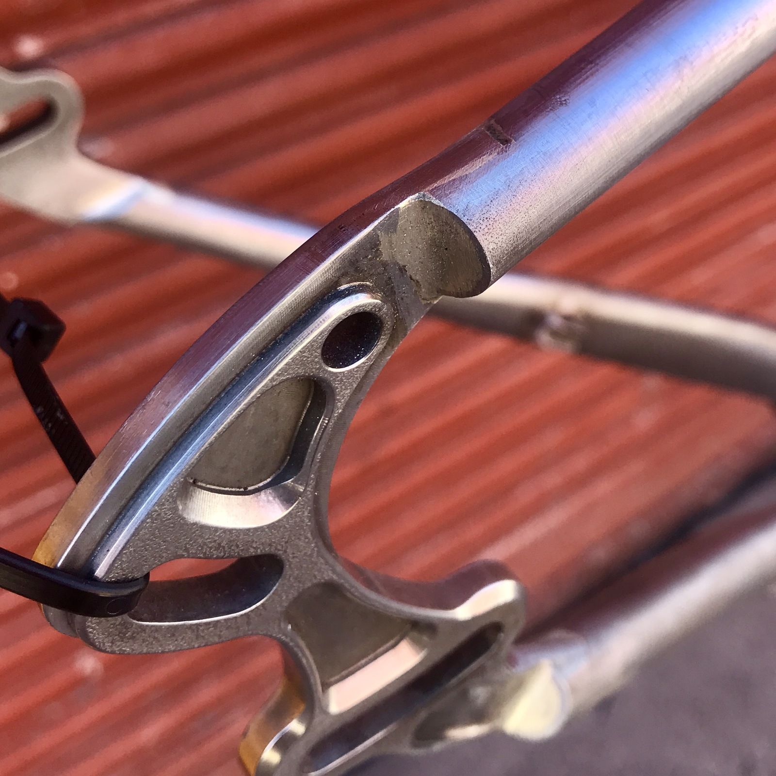

Nästa moment var att kapa en skåra i kedjestagen där dropoutsen ska passa in. Det här momentet är kritiskt eftersom det är viktigt att det blir rätt vinkel på skåran.
Om man har en massa dyr utrustning, som t.ex en speciell jigg för kedjestag, så är det här en hyfsat enkel grej att göra. Men i brist på specialverktyg så får man vara lite klurig. Kedjestagen är ju både ovala och avsmalnande, så att montera dom i pelarborren var en utmaning i sig. Mäta vinkeln på staget för att få skåran på rätt plats blir också en utmaning. Men med lite noggranna markeringar på röret samt lite kvalificerat gissningsarbete så gick det vägen.

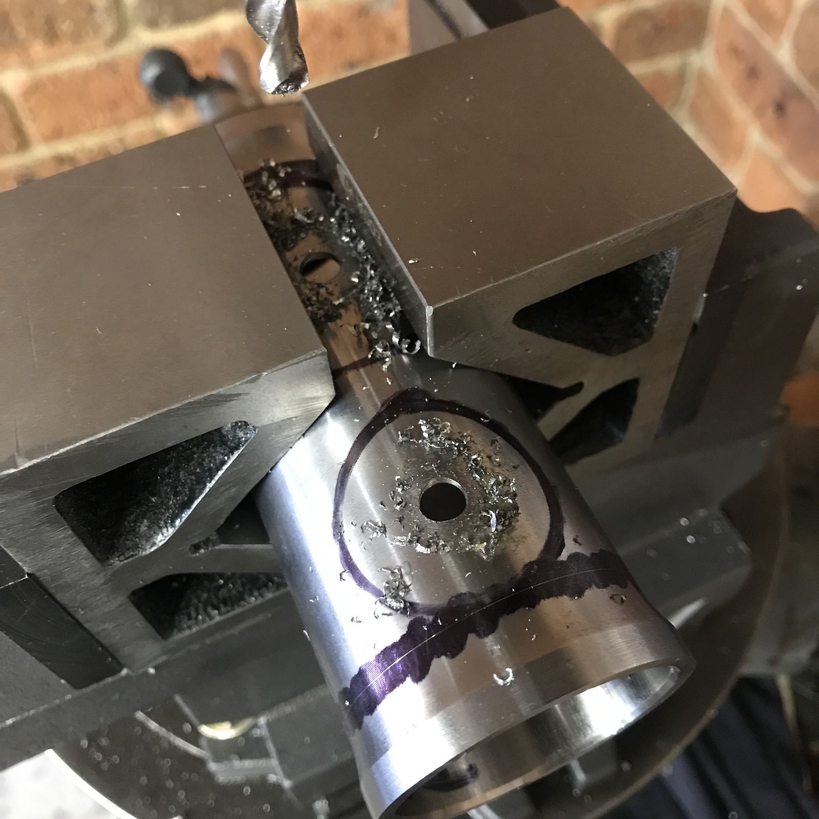

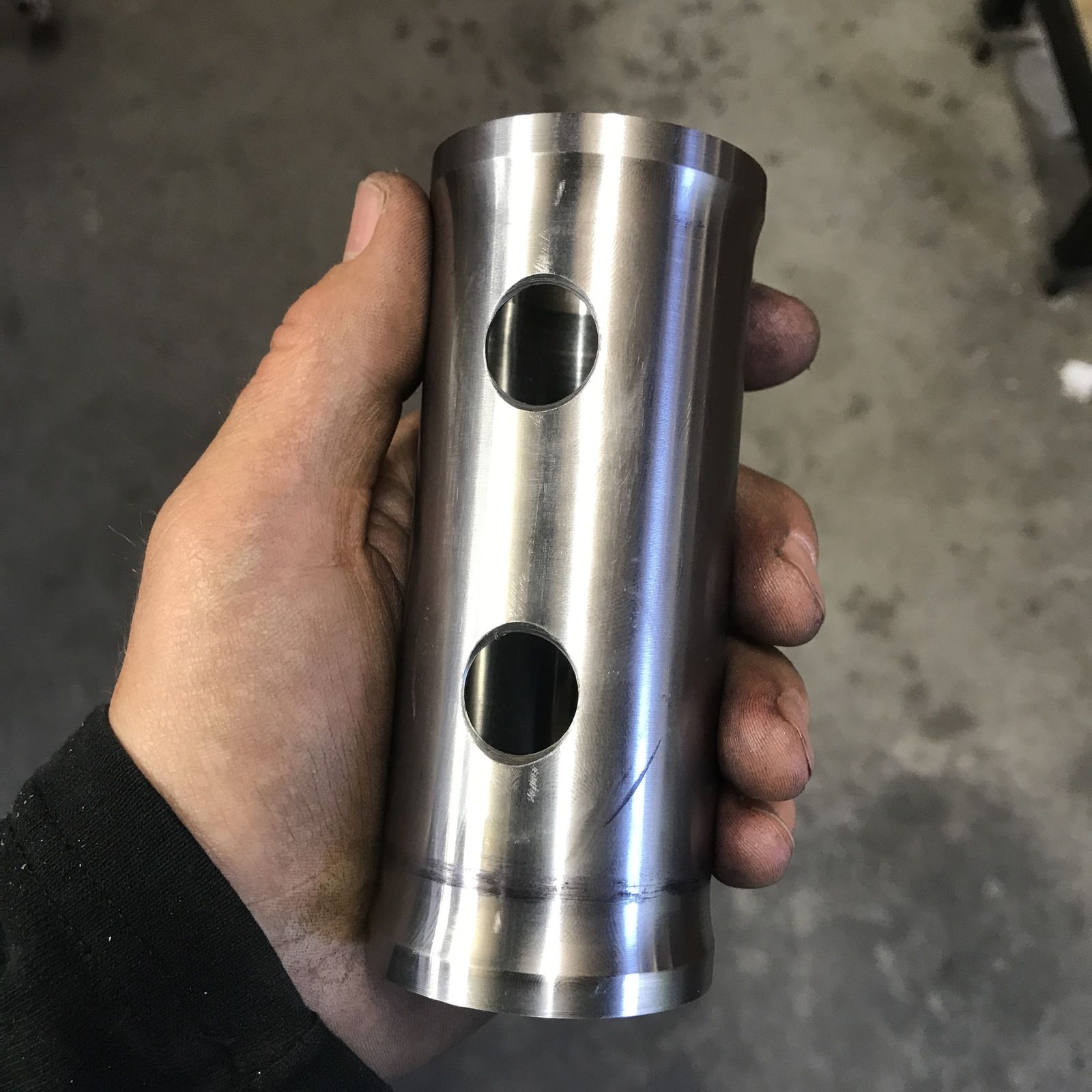

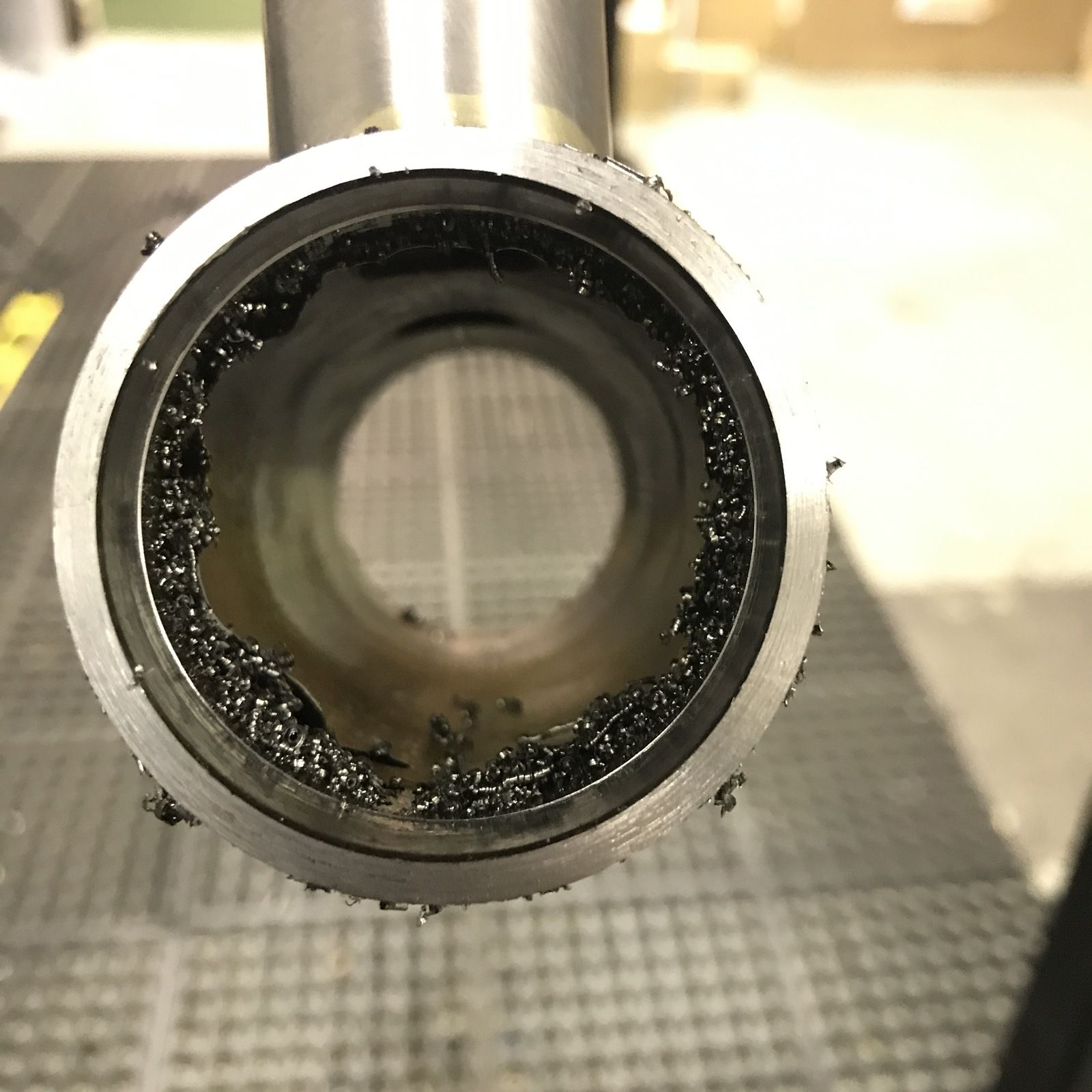

Andra detaljer som tar lite tid är att borra lufthål i alla rör. Detta är nödvändigt dels för att kunna skölja bort överblivet flussmedel efter lödning. Men även för att se till så att man kan spruta in korrosionsskydd på insidan av alla rör när bygget är klart, samt att ge ramen möjlighet att “andas” så ev. fukt kan rinna/dunsta bort efter cykling i tråkväder.
Här är lufthålen i HT.

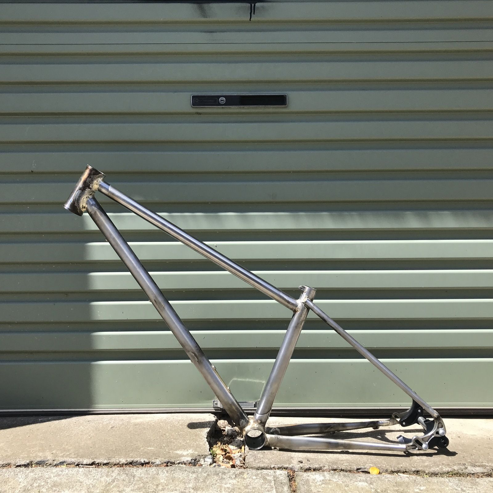

Slutresultatet efter dagens arbete. Framtriangel och kedjestag CS klara. Sadelstagen lämnar jag tills efter det att kedjestagen är fastlödda.

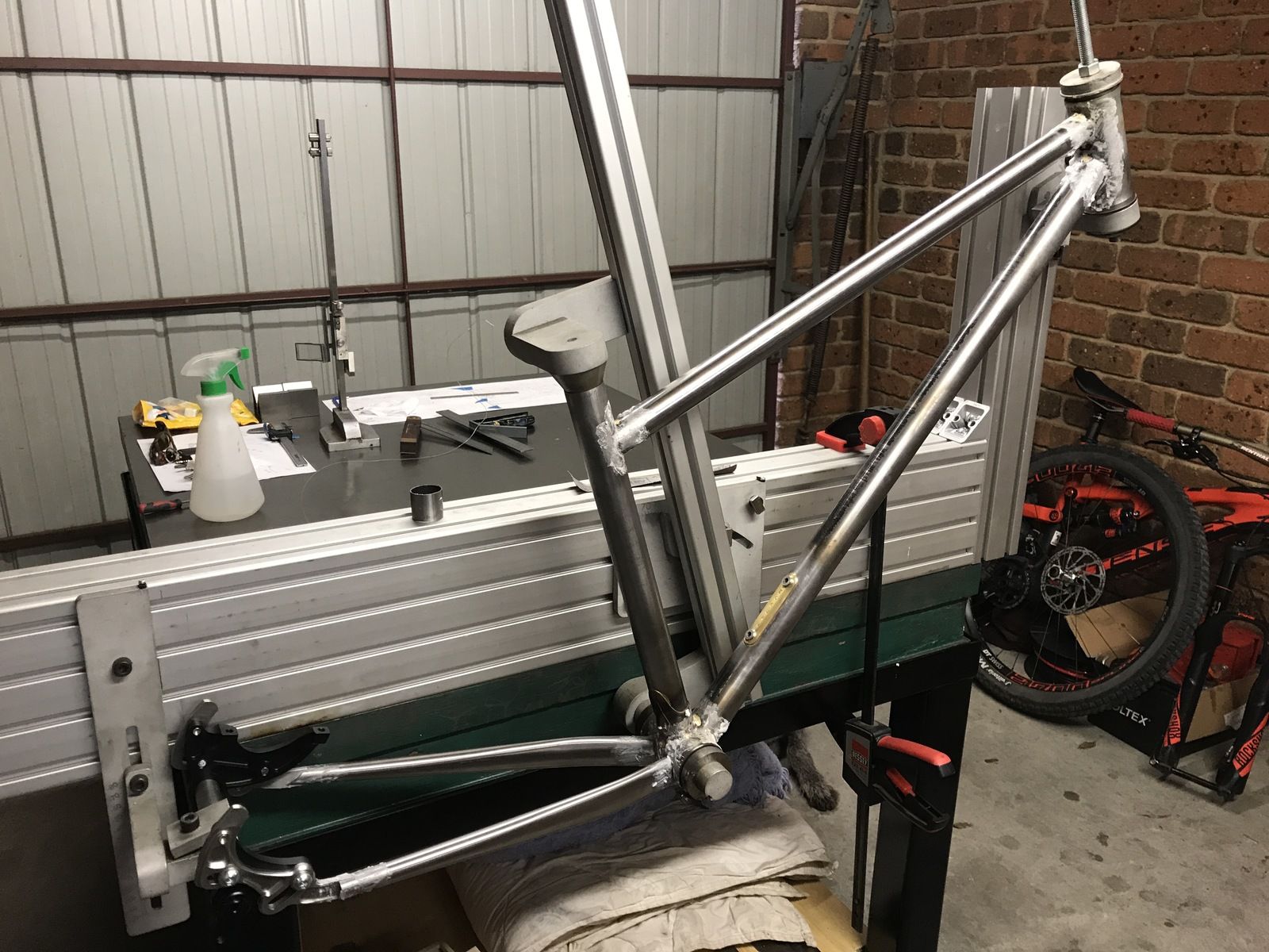

P.g.a tidspressen att få klart ramen (i cykelbart skick) innan min tripp till Nya Zeeland så blev det tyvärr lite ostrukturerat med dokumentationen av projektet.
Men är kommer resten av det jag har.

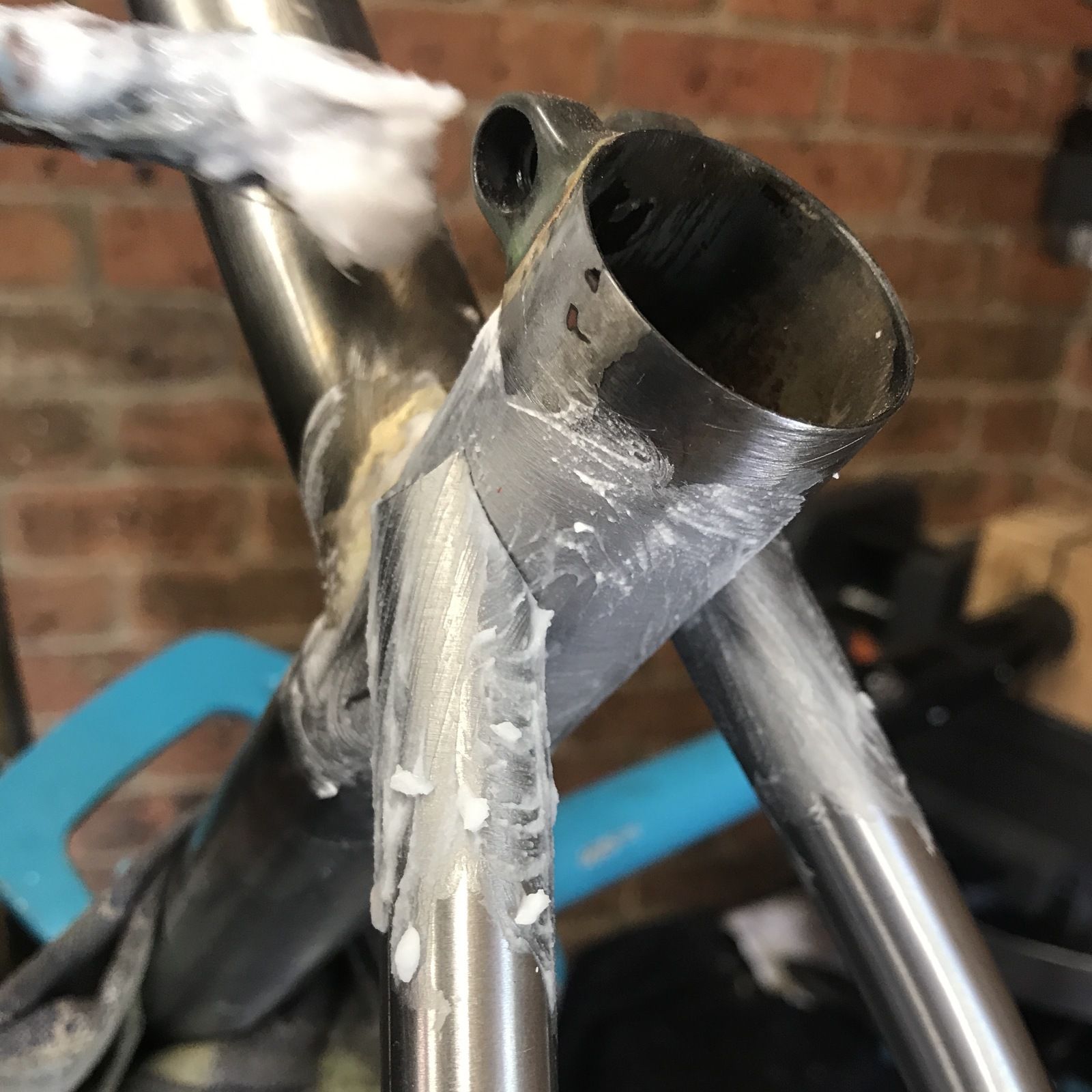

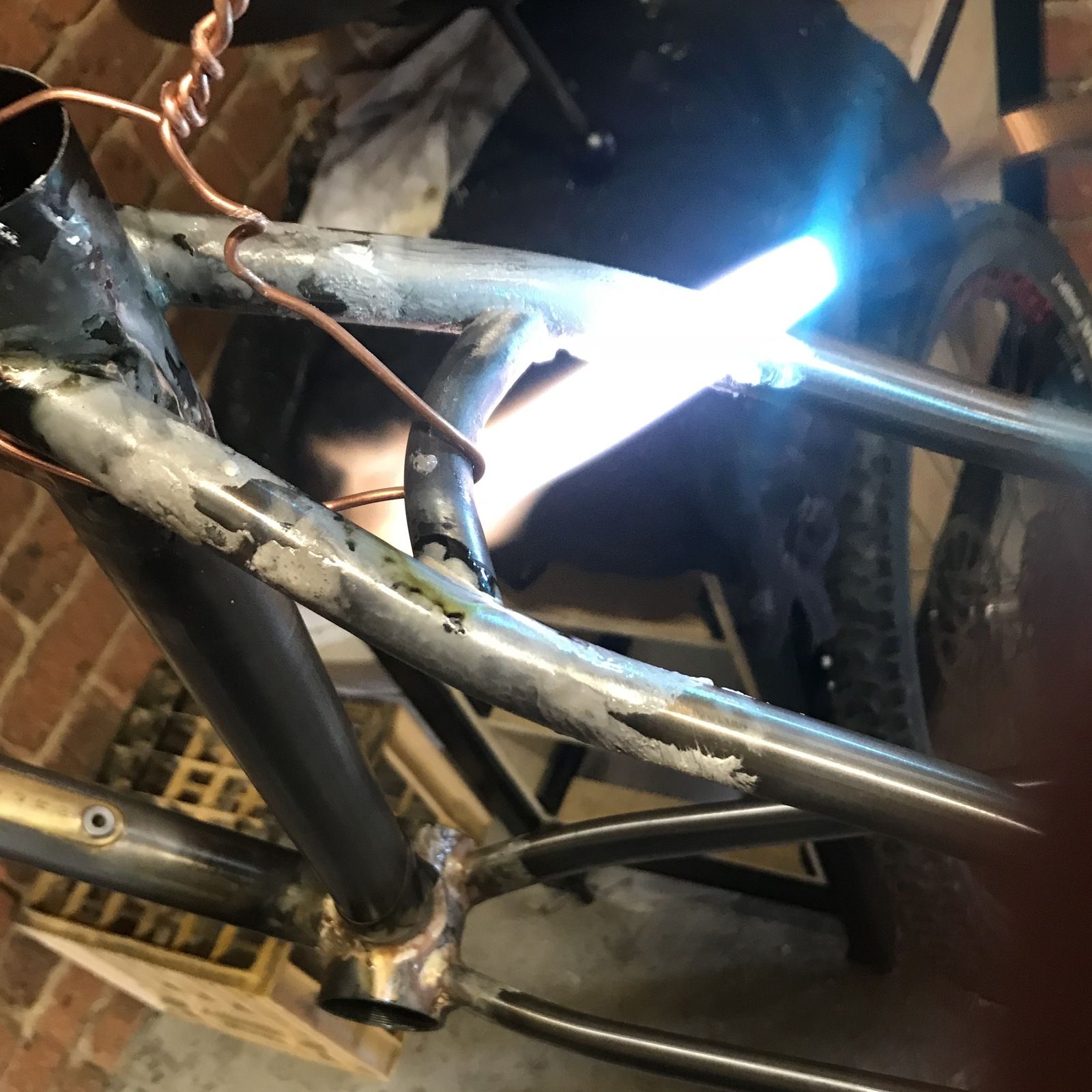

När alla rör, minus sadelstagen (dom gör man oftast sist) så rengörs insidan av rören, ändarna putsas och avfettas, sen smetas allt in med flussmedel.
Punktar fast alla rör så de håller sig kvar i rätt position, sen är det bara att ta ut ramen från jiggen och dra igång med lödningen.

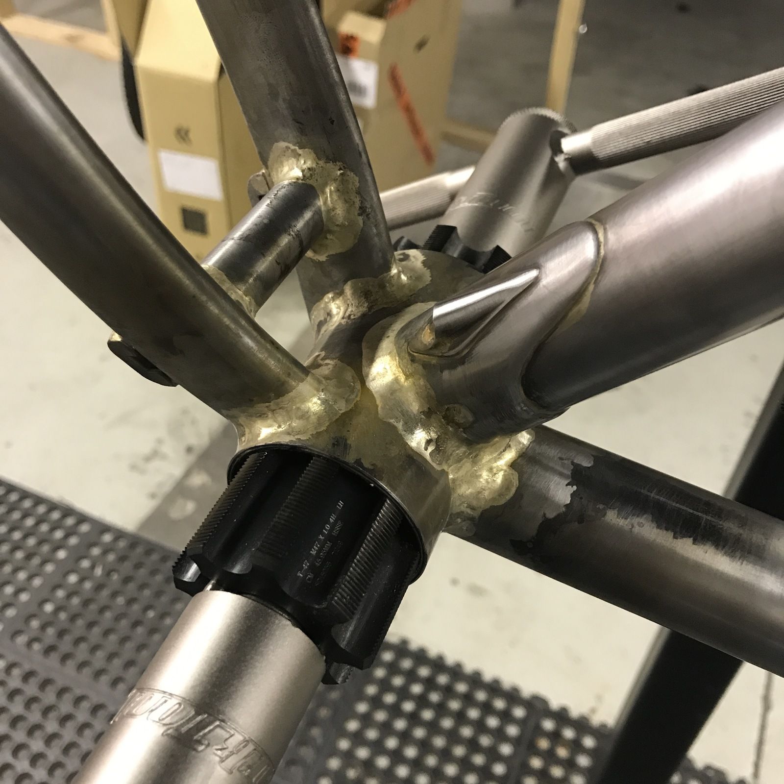

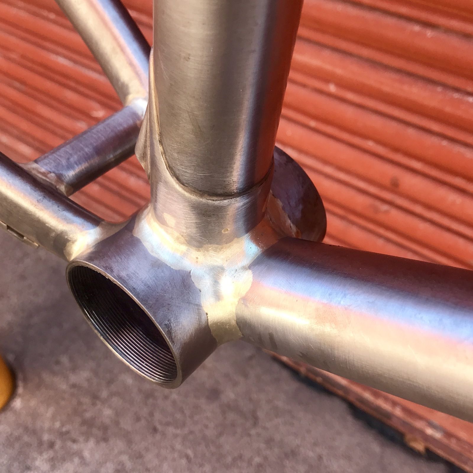

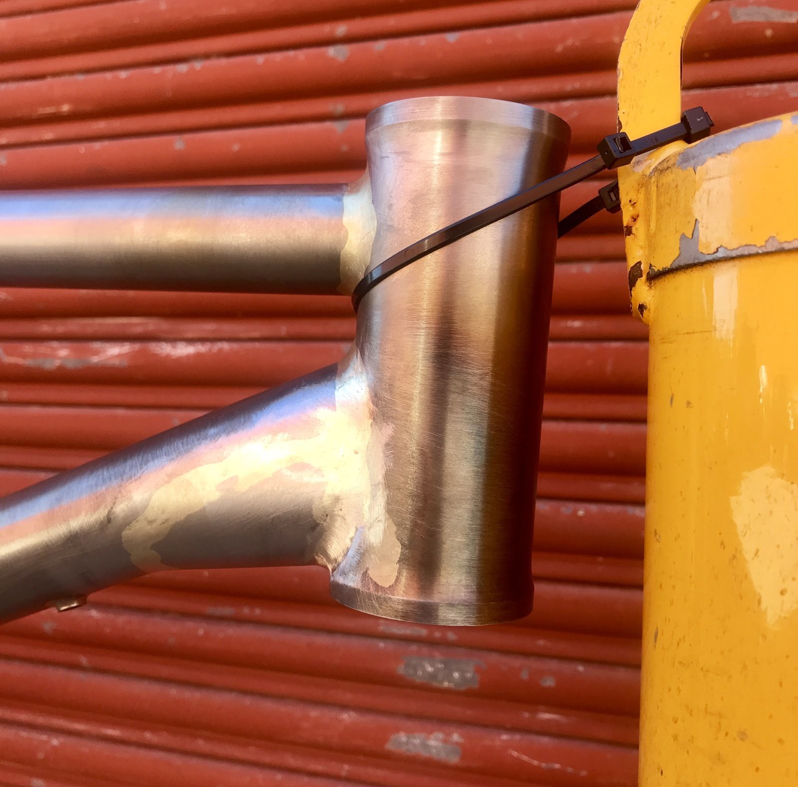

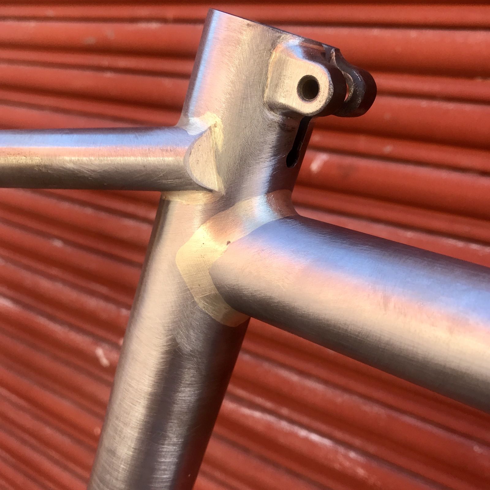

Efter lödning och när rören svalnat av så tvättas flussmedlet bort med hjälp av varmt vatten.
Som jag nämnt tidigare i tråden så använde jag en ny metod för lödningen den här gången. Lod med hög silverhalt istället för vanligt bronslod för att tillåta lödning vid lägre temperatur.
Visade sig vara ett utomordentligt utmanande lod att använda, så fogarna blev lite stökiga och kommer kräva len del efterarbete. Krävs mer övning innan jag kan använda det här lodet och få samma resultat som med bronslod direkt efter lödning.

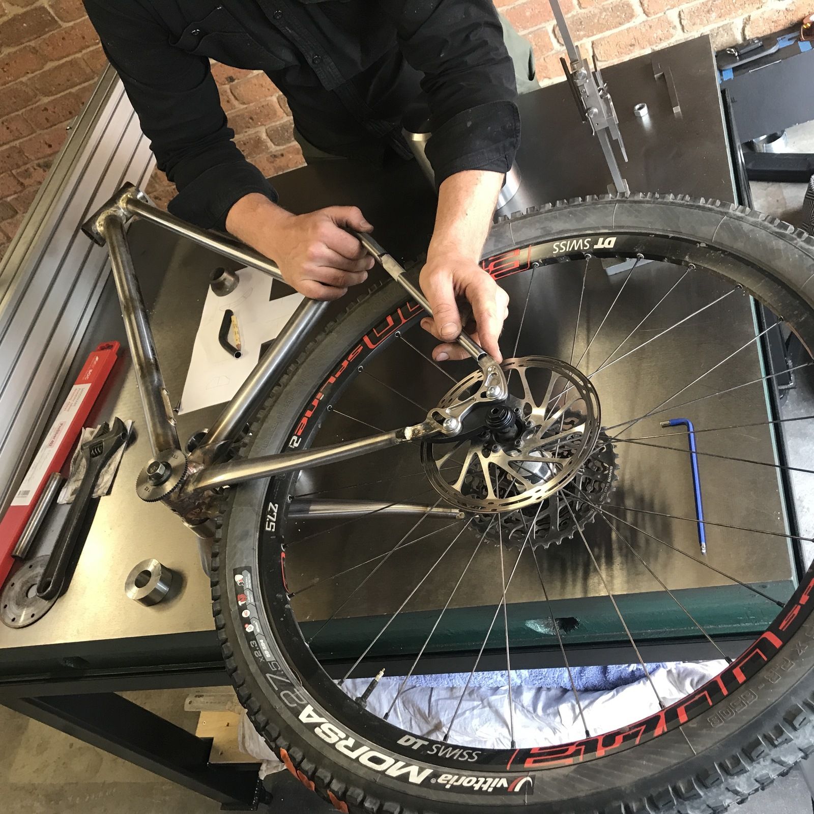

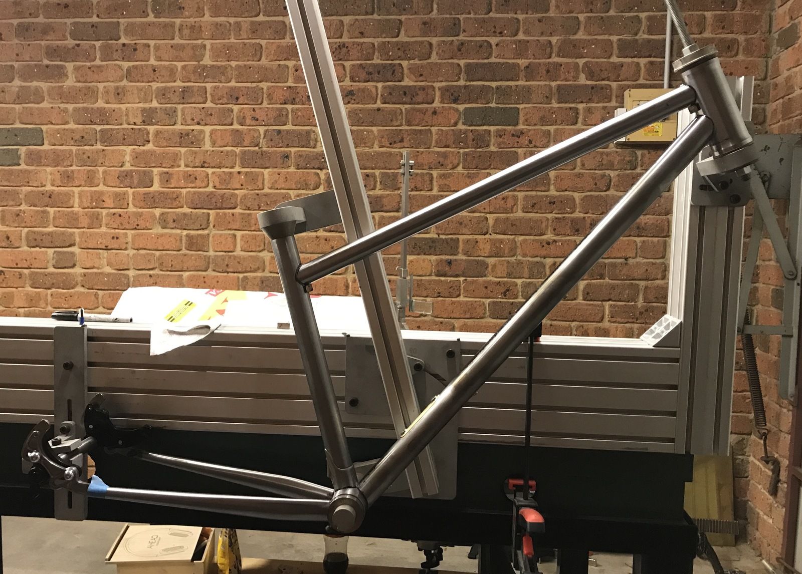

När framtriangeln samt kedjestag har lötts fast så spände vi fast ramen på planbordet för att kolla rakhet. Små avvikelser kan korrigeras med hjälp av lite muskelkraft.

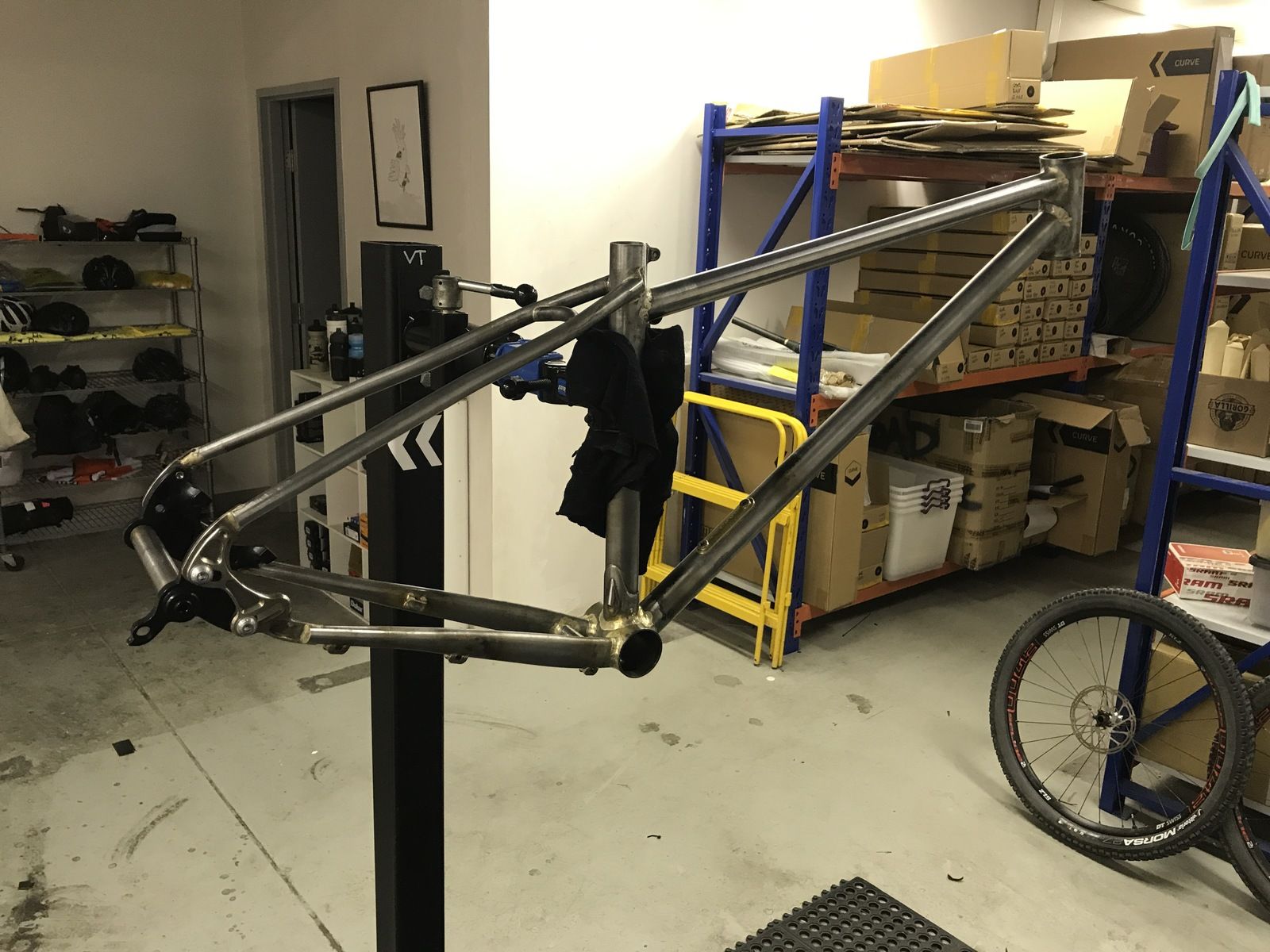

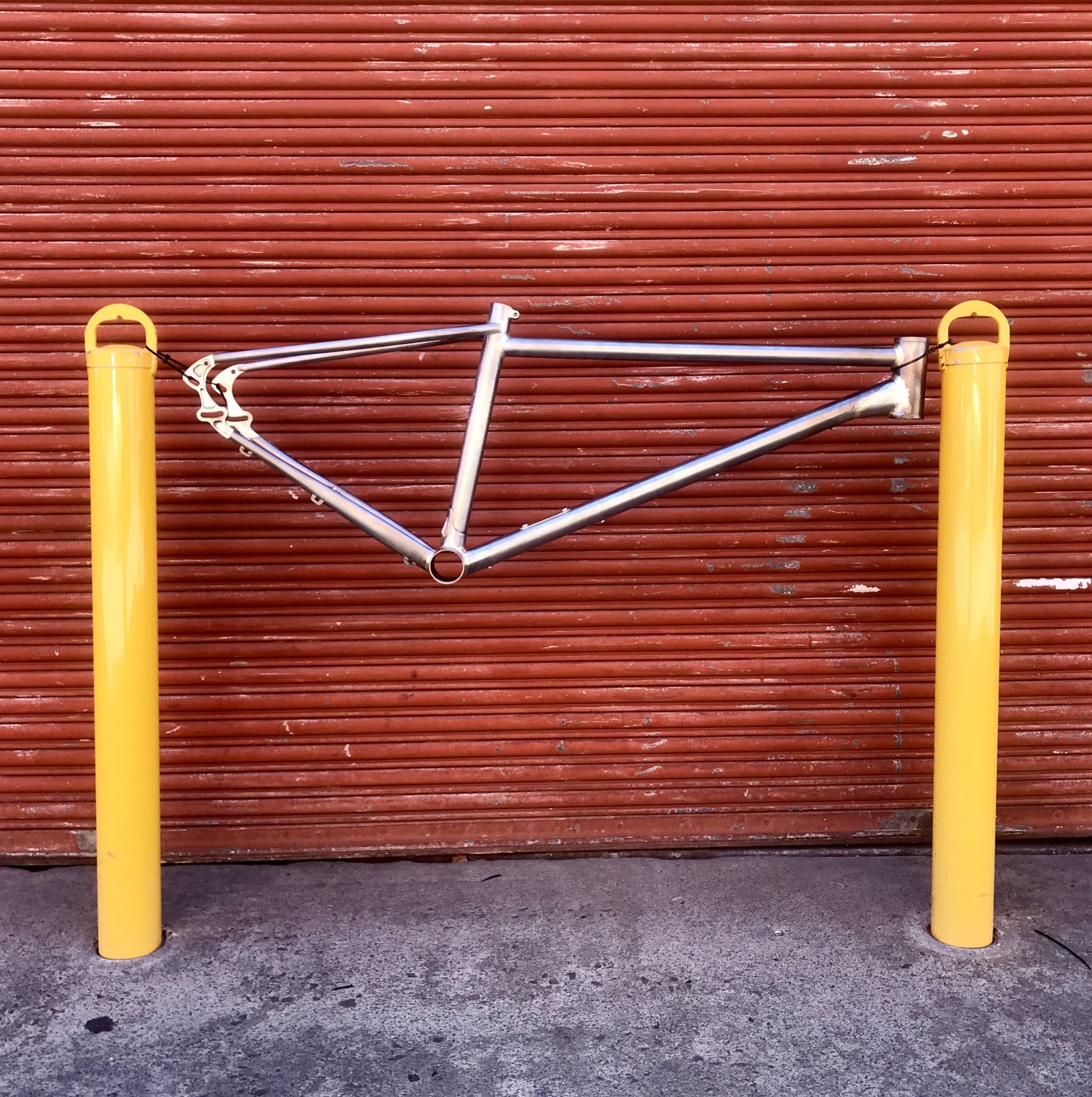

Nu är vi inne på slutspurten. Bara lite “småsaker” kvar såsom bryggor mellan kedjestag och sadelstag, plus lite cable guides. Tar alltid längre tid än man tror.
Slutresultatet. Ett stycke ram, klar att testköra så snart lite komponenter slängts på.

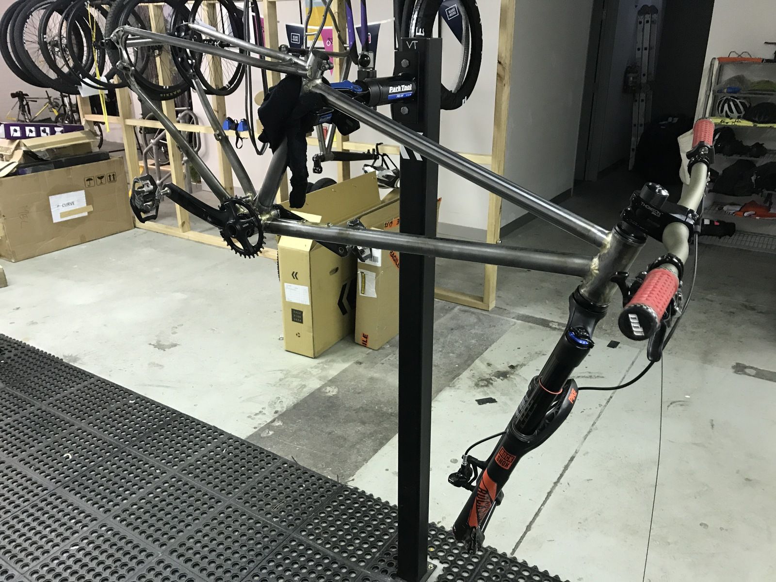

Dags att bygga cykel!

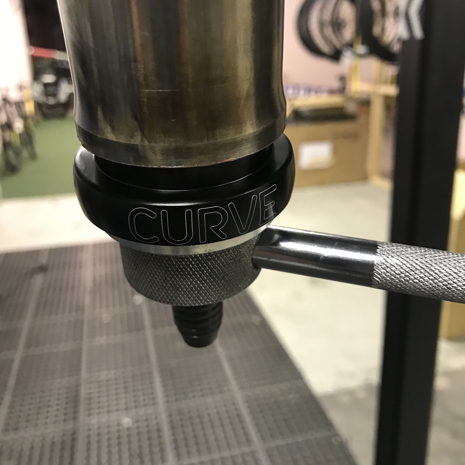

Brotschning & planing av styrrör samt montering av styrlager.

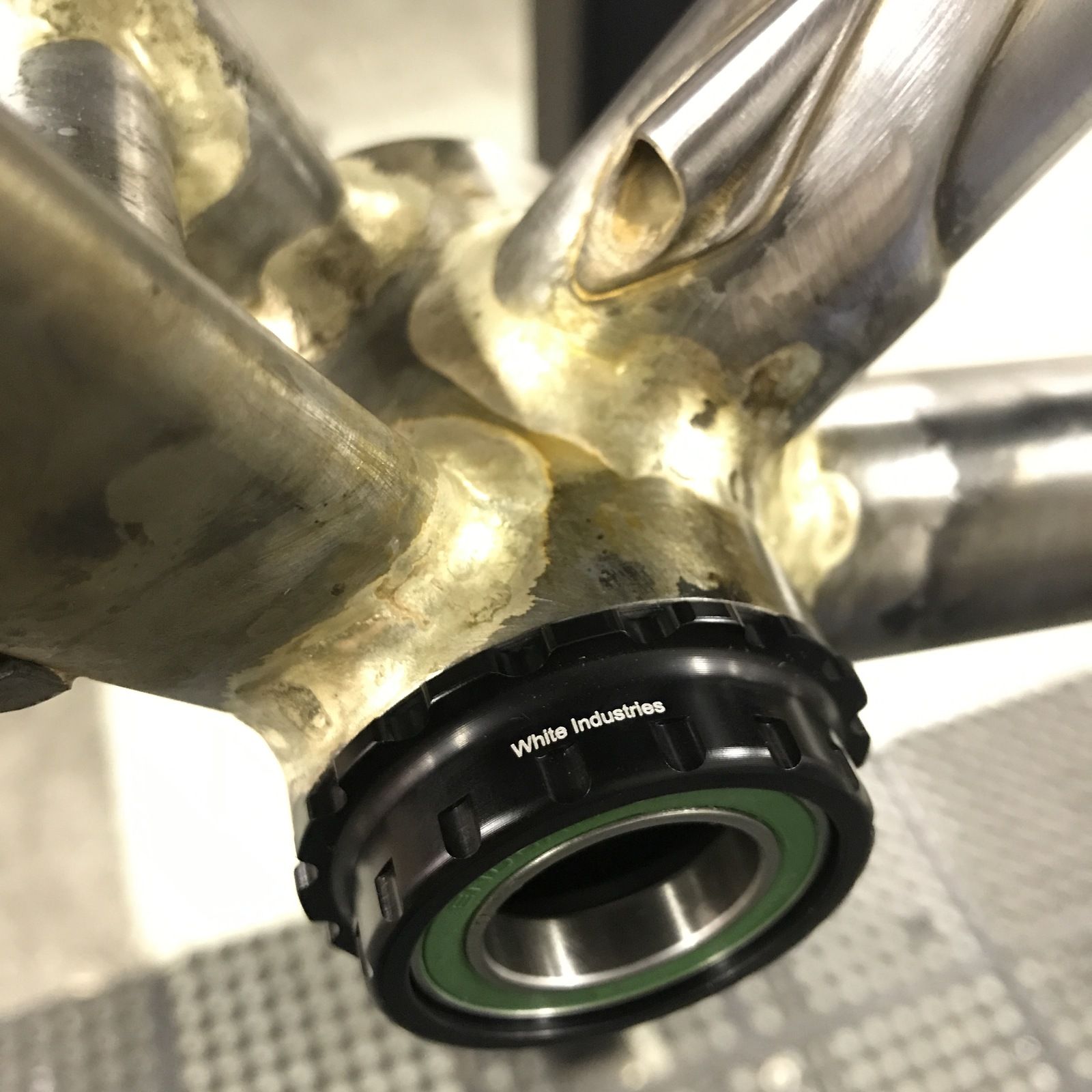

Andra bilden visar tydligt varför det är en fördel att använda silverlod och lägre temperatur. En jämn och fin kant efter brotschning indikerar att styrröret inte slagit sig pga värmepåverkan.
Upprensning av vevlagergänga innan ett mycket trevligt White Industries GXP vevlager monterades
Gaffel och vevar på plats.

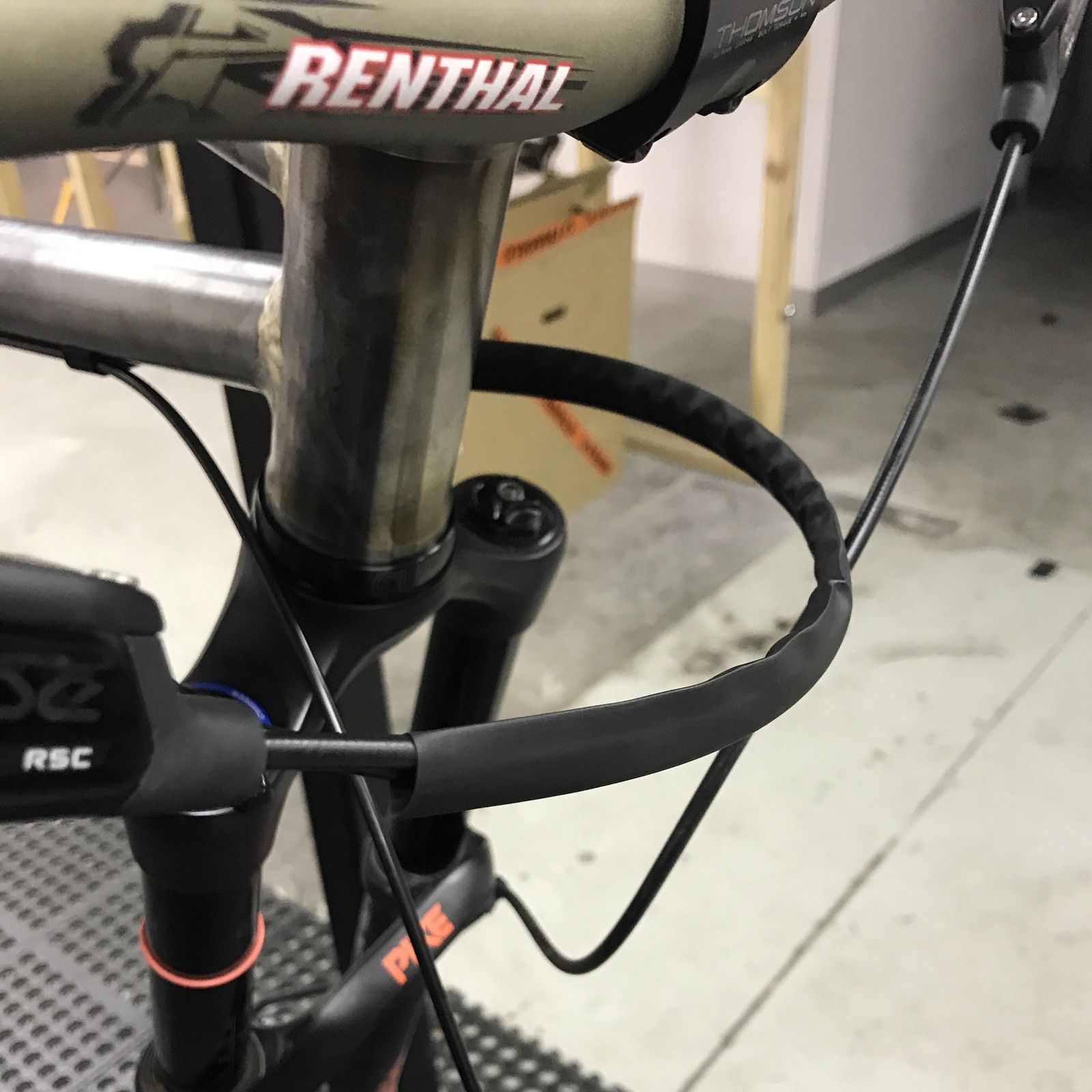

Krympslang håller samman bromsslang och växelhölje. Snyggt och prydligt istället för ett kråkbo av slangar och vajrar.
Klar!

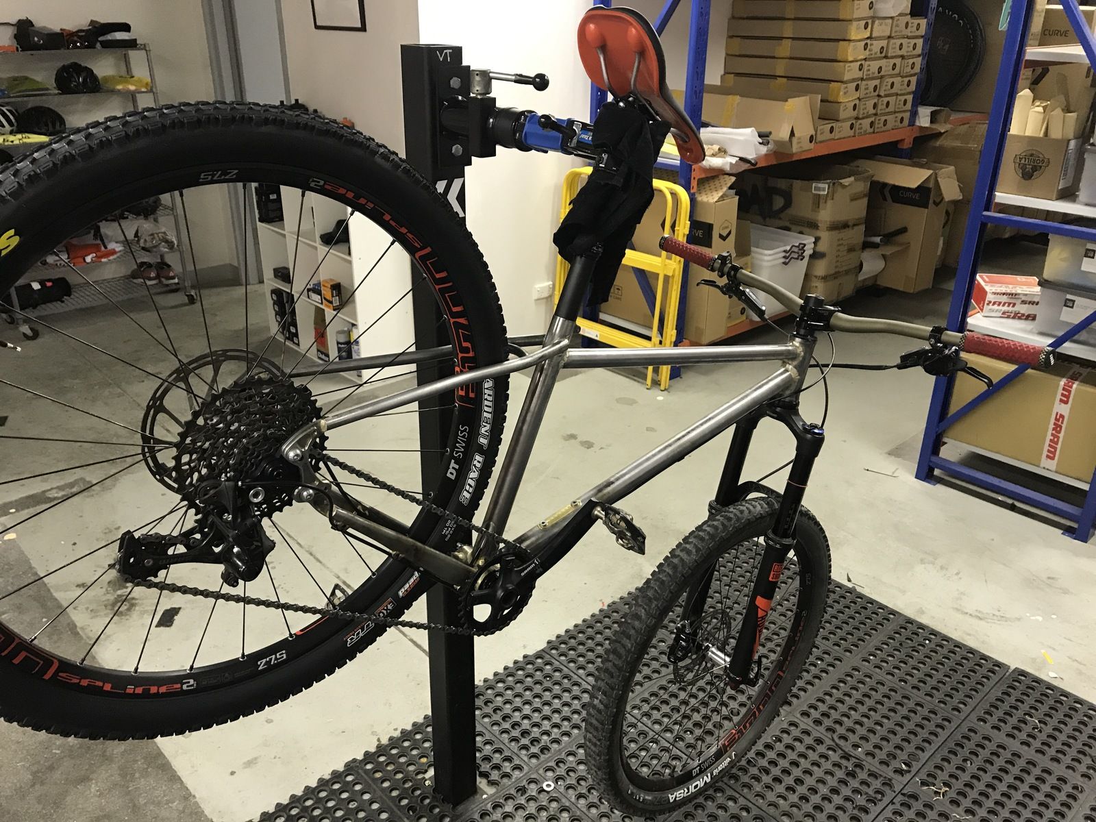

Snabbuppdatering om cykelns egenskaper och mina intryck.
Har kört två intensiva dagar här i Rotorua (Dag ett: 46km / >1200 höjdmeter. Dag 2: 43km / >1500 höjdmeter). Har försökt klämma in så många olika leder som möjligt. Kommer eventuellt kunna dra ut på en kortare tur imorgon också.
Intryck från dag ett var att cykeln var väldigt kapabel. Gick bra uppför, hanterade tight teknisk singletrack galant och var stabil utför.
Eftersom jag aldrig kört en så här aggressiv hardtail tidigare (har bara testat XC-hardtails) så blev det lätt att jämföra den med min Intense Tracer. Kände tidvis att det kanske är så att en son här hardtail inte är min kopp te trots allt. Troligen mest för att den kändes mindre lekfull.
Dag två. Insåg snabbt att mina tvivel från dag ett var förhastade och troligtvis bara pga att jag inte kört in mig på hojen helt.
Tog mig tillbaks till en av de mer avancerade stigarna (Hot X Buns) och gav så mycket jag vågade (kör ju ensam, så ville inte att nåt skulle gå snett). Jäklar vad det gick!
Nu kan jag lätt säga att med rätt teknik så är den minst lika lekfull som den gamla heldämpade.
Här är några klipp från de två dagarna. Som sagt, kör ensam så filmningen är lite trist, och inte så många klipp heller - har helt enkelt prioriterat att cykla!
Och ett obligatoriskt cykelporträtt:

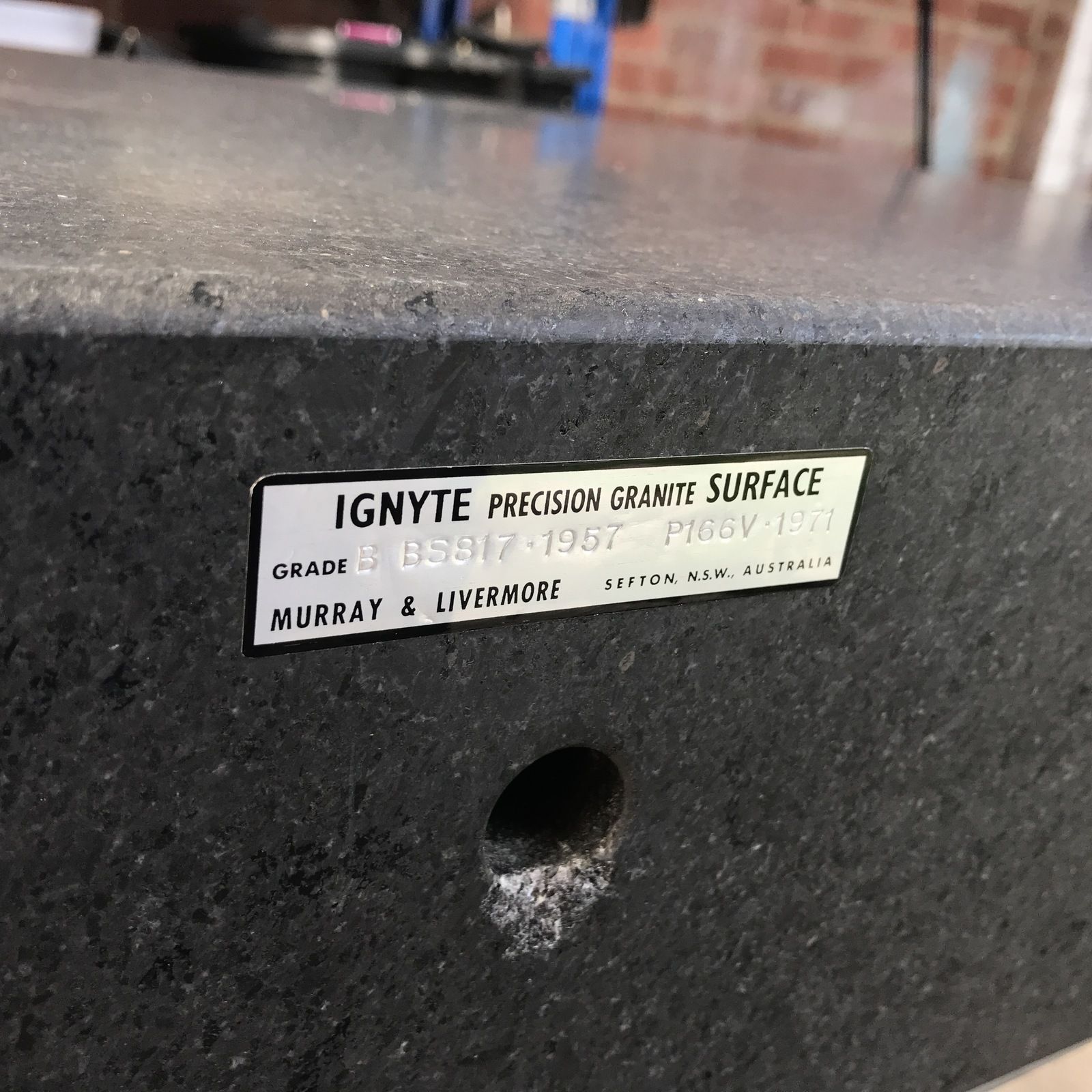

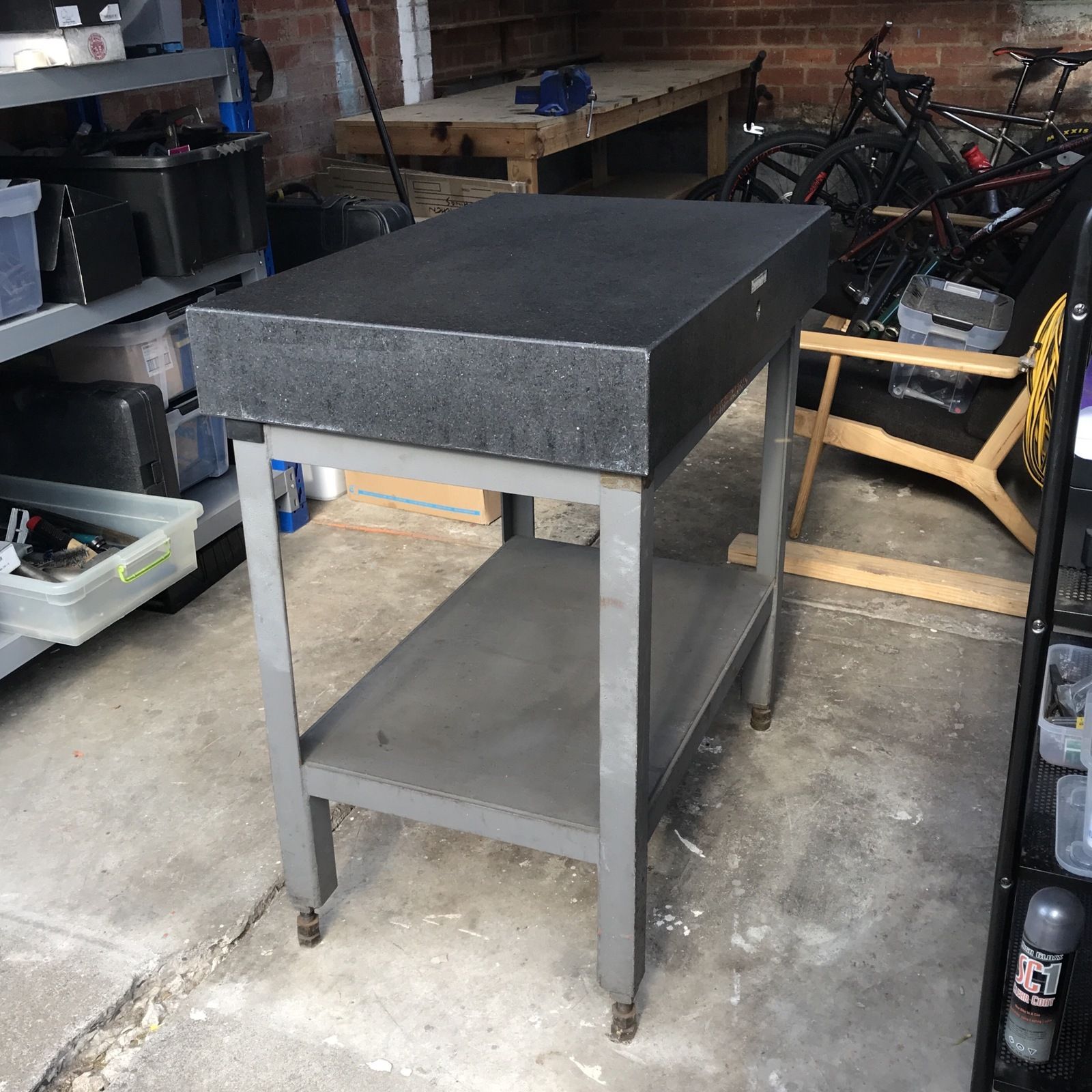

Kanske är lite off topic i den här tråden, men är rätt nöjd med mitt senaste fynd till verkstaden.
Använder knappt Facebook längre, men kollade in på deras marketplace och sökte på ”granite” eftersom jag letat efter ett planbord i granit. Tänkte att jag kanske kunde ha tur. Och minsann hade jag det!
Hittade ett i det närmaste oanvänt planbord, komplett med justerbara ben för en spottstyver (relativt sett om man tar in i beräkningen hur mycket de kostar nya).
Snart kommer precisionen öka markant!
