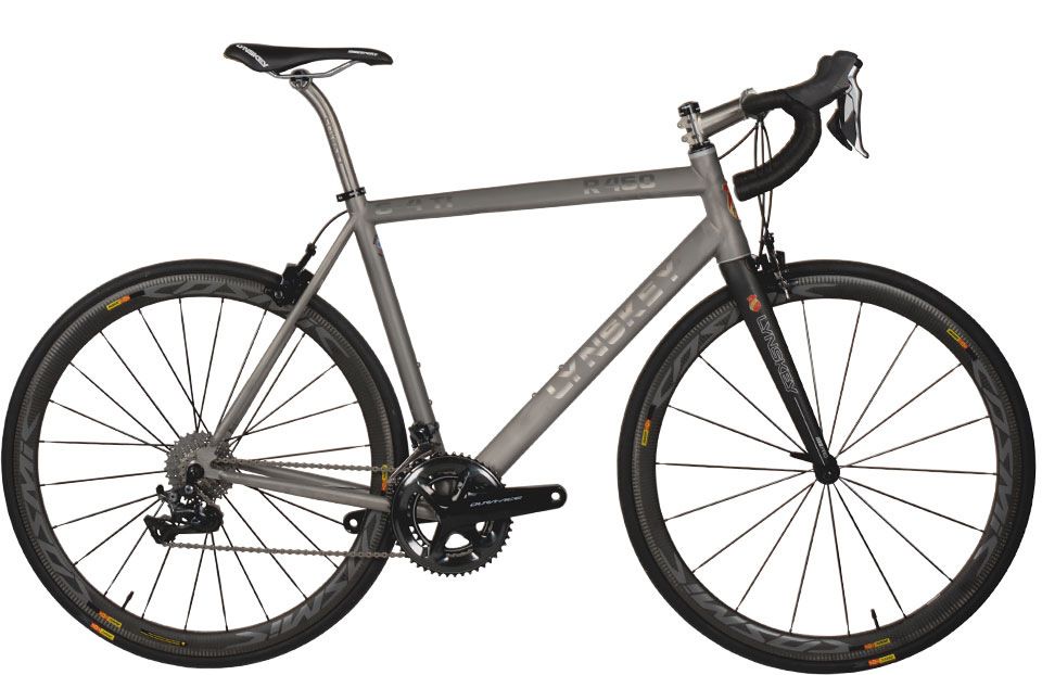

    79.3 KB · Besök: 130

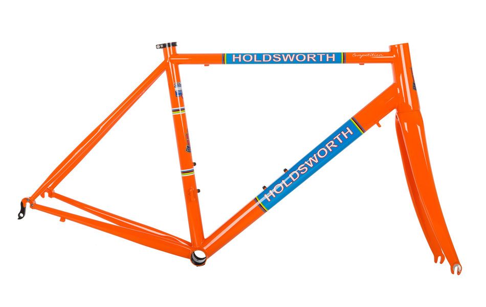

Holdsworth comp ser ju nice ut också.
https://www.planetx.co.uk/i/q/FRHOCO/holdsworth-competition-frameset

Har kollat på Holdsworth, gillar utseendet på ramen men det är ändå något som gör att jag inte dras till den...får dra den några varv till så kanske den poppar upp som en kandidat också.

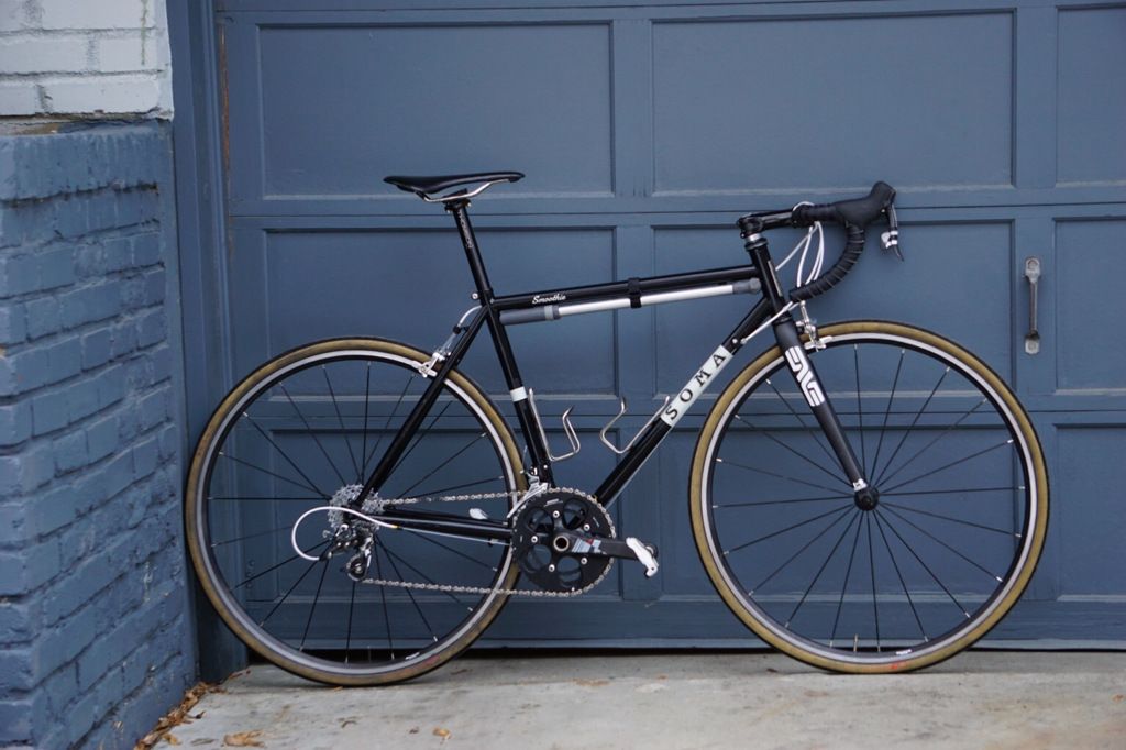

SOMA Smoothie, fästen för skärm och pakethållare i bak. Kort hjulbas, rymmer 30mm. Jag har en 58cm ram till salu...
    89.7 KB · Besök: 201

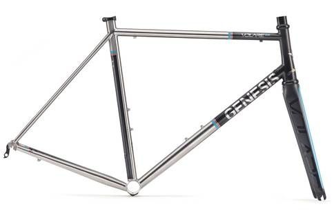

Jag skulle ha svårt att inte välja en Genesis Volare 953.
Ok, trång, dyr, rejsig och snygg

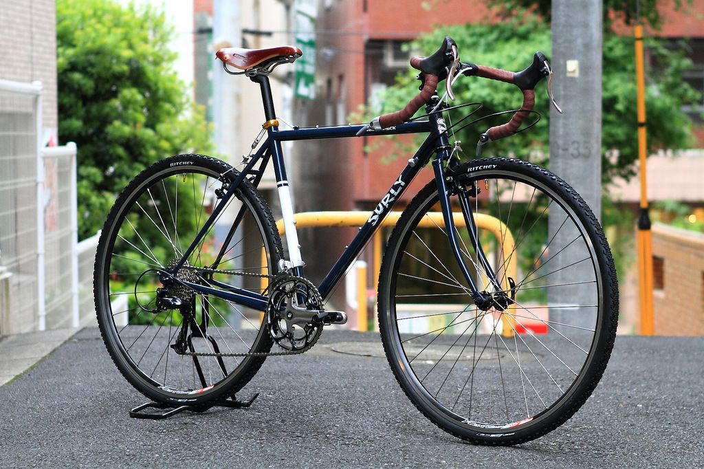

Hålller själv på att bygga ihop en Surly Cross check. Den passar väl in på många av dina krav! Sen finns ju även deras modell pacer som är mer raceig. Lite billigare också=mer pengar till komponenter!
    184.2 KB · Besök: 152
