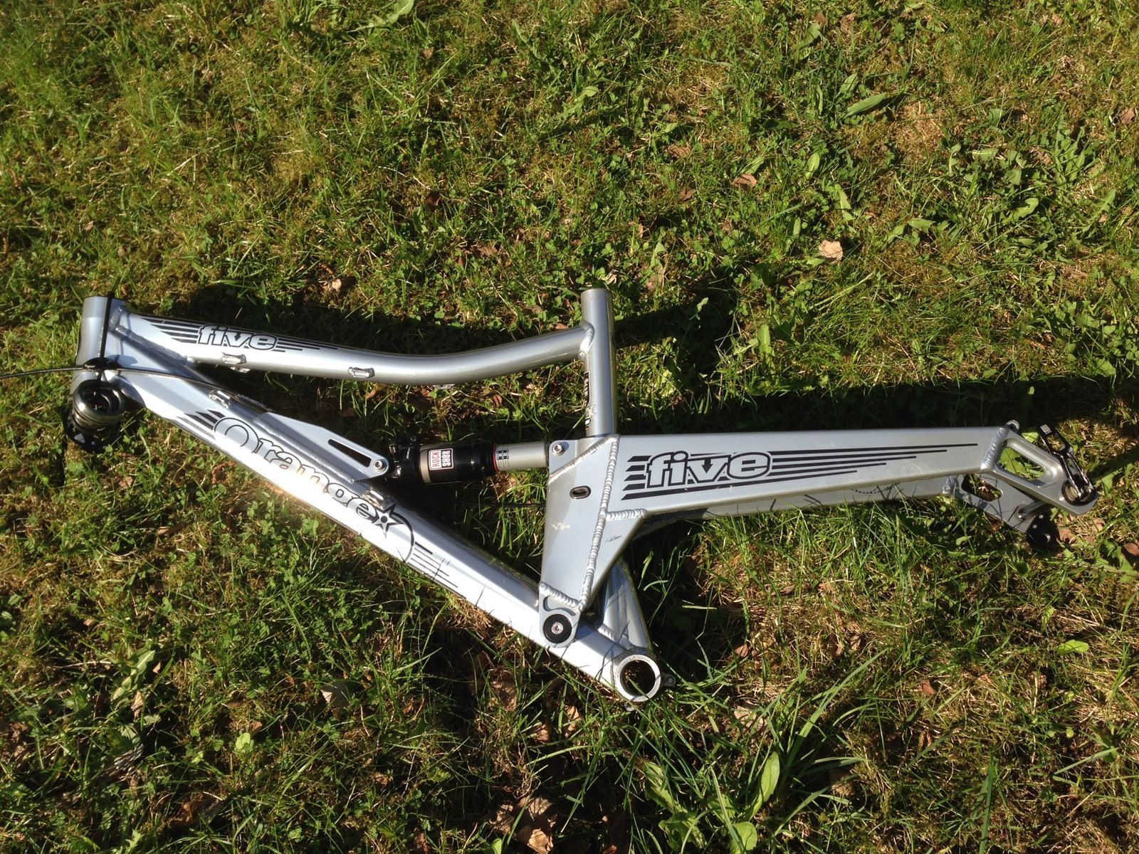

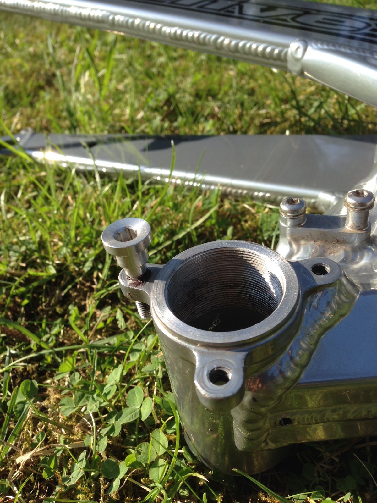

Nu är den hemma i tryggt förvar!
Gissningar om vad denna mystiska skruv är mottages tacksamt.
[Byggtråd] Jofa goes XC, #yolofilingcabinet + ANNAT
jofahjalm sa:
Stiligt! Nu måste du bara skaffa en suspekt italiensk gaffel till den. ;-)
Liknar väldigt mycket den aluminiumskruv som följer Hope Head Doctor som med lätthet kan dras av mha en inkompetent mekaniker..

+1 på Hopeskruv, passar perfekt i en Hope topcap, och du måste ha en Hope topcap på en five.

soderblom hade nog rätt om skruven.
Ett mål med cykeln är att minimera behovet av underhåll. För att nå detta tänker jag ha ett Rock Shox chassi. Antingen om jag byter till mig en Pike och sätter ett avalnacheöppetbad i den, eller så börjar jag med att köpa en Yari. Om Yari suger blir det Avalanche. Annars verkar ju Mattoc Pro grym, men jag är otroligt trött på att ha grejer som inte funkar och som är jobbigt att få utbytta.

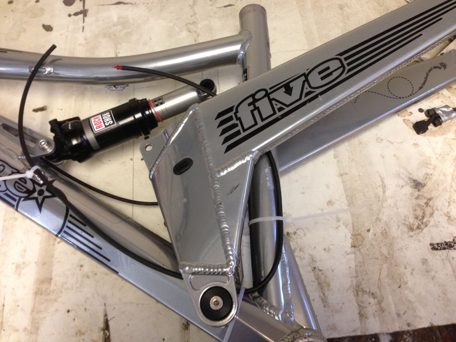

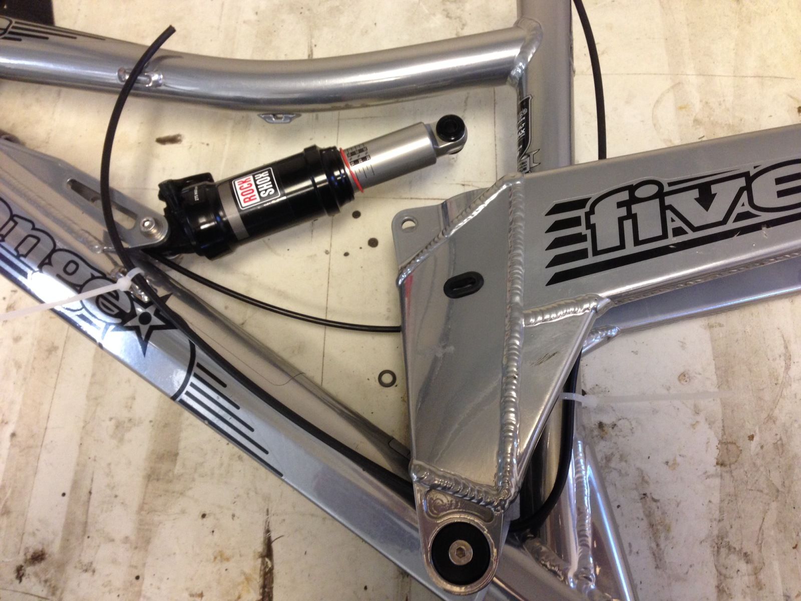

Till ett helt annat probem. Borrlättning, hur gör jag bäst?
Jag fick inget stealthhål, men vill ha ett. Min tanke är en kabeldragning som på bilden:
Sedan borra en springa i sadelröret som markerat med tejpen:
Kommer jag dö?

Ett mail till orange kanske? Kolla hur de själva hade gjort kanske?
Köp mattoc, verkar fan grym.
Silvertejpen högt upp? För högt upp tror jag.

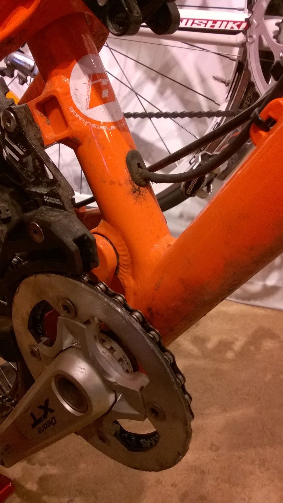

Framsida sadelrör i nederkant tror jag på. Där har jag hålet på Birden och där satt det på Canyonen också. Fördelen är att stolpen kan tryckas helt i botten med slangen i.
