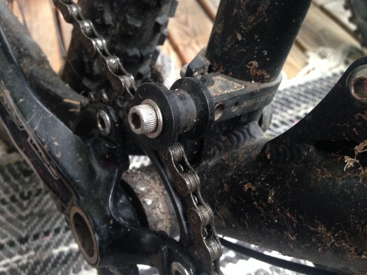

Jag har testat och jag kör utan styare på min transgenderbendersender. Däremot tappar jag kedjan någon gång ibland. Jag behöver en styrare innan Åre-grusvägsrally, där tror jag man kan tappa jätteofta utan styrare.
[Byggtråd] Jofa goes XC, #yolofilingcabinet + ANNAT
Jag körde med en Hope finger guide på stumpyn i kombination med Bash. Det var väldans enkelt. Men egentligen kan du använda "ramen" till en vanlig styrare och bara linda några varv eltejp kring den övre skruven som brukar hålla plastgrejen som ska hålla kvar kedjan. jag har för mig att H. har gjort så och han tappar aldrig kedjan.
Jag kan bekräfta att min egenkomponerade styrare än så länge har ett fläckfritt trackrecord. En skruv med två gummidistanser på som sitter med ca 1mm marginal mot klingan på ovansidan. Ingen nedre styrare, däremot taco.
Jag är mycket nöjd.
Jag har ju en Hope-styrare (utan taco visserligen), den trivs ju på cykeln, det vet vi sen innan =)
Vi kan byta den mot Fox 36an, jag lämnar ändå iväg all skit till Per Strååth =)

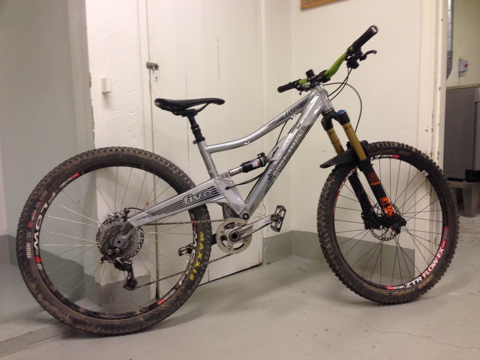

Nu har jag premiärturat min grusvägsraket genom att köra klassresan till solsidan och tillbaka. Det var över förväntan, superpepp! Den trampar jättebra och är mycket roligare i skogen jämfört med min Rune. Det är mycket lättare att hoppa cykeln och man har en helt annan känsla för vart den befinner sig.
Att cykeln skulle vara flexig i swingen av att den var en SP var helt obefogat.
Att köra den med 160-gaffel var däremot rätt långt ifrån optimalt. Stackhöjden är för hög, BB är högt och det är svårt att få framhjulet att greppa. Jag ska nog se till att sänka gaffeln hela vägen ner till 140 mm så snart som möjligt.
Nog om detta trams med riktig cykling och till internetcyklingen!
Jag behöver neg plate spacers till Fox 36 Float för att sänka gaffeln. I samma veva behöver jag också verktygen för att ta av nederbenen utan att bara förlita mig på våld. Är det någon som har tips om ställen som är billigare än Mojo?
Tillbaka till kedjestyrningen. Jag tror jag vill köra 30t med vevarmsmonterad bash på en 96bcd-vev. BBG har bash och jag vill ha en styrare liknande det som H har byggt, men som istället moteras på E-type framväxelfäste. Vart hittar jag detta?

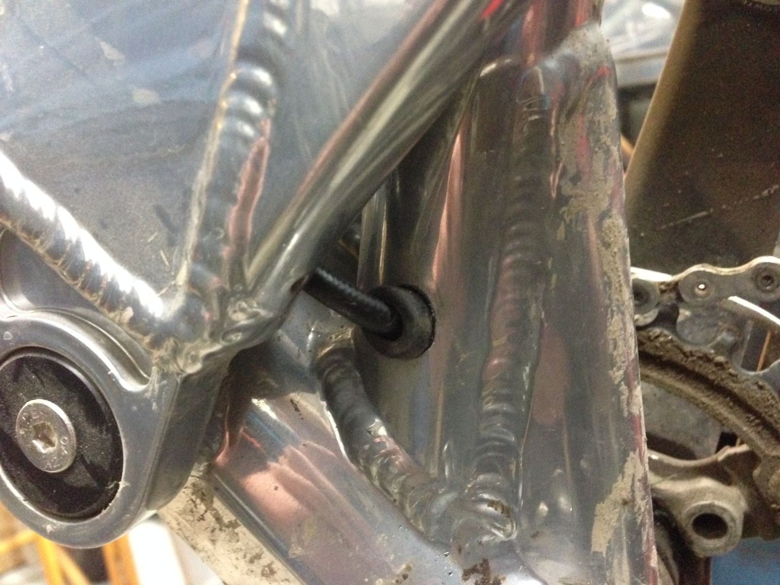

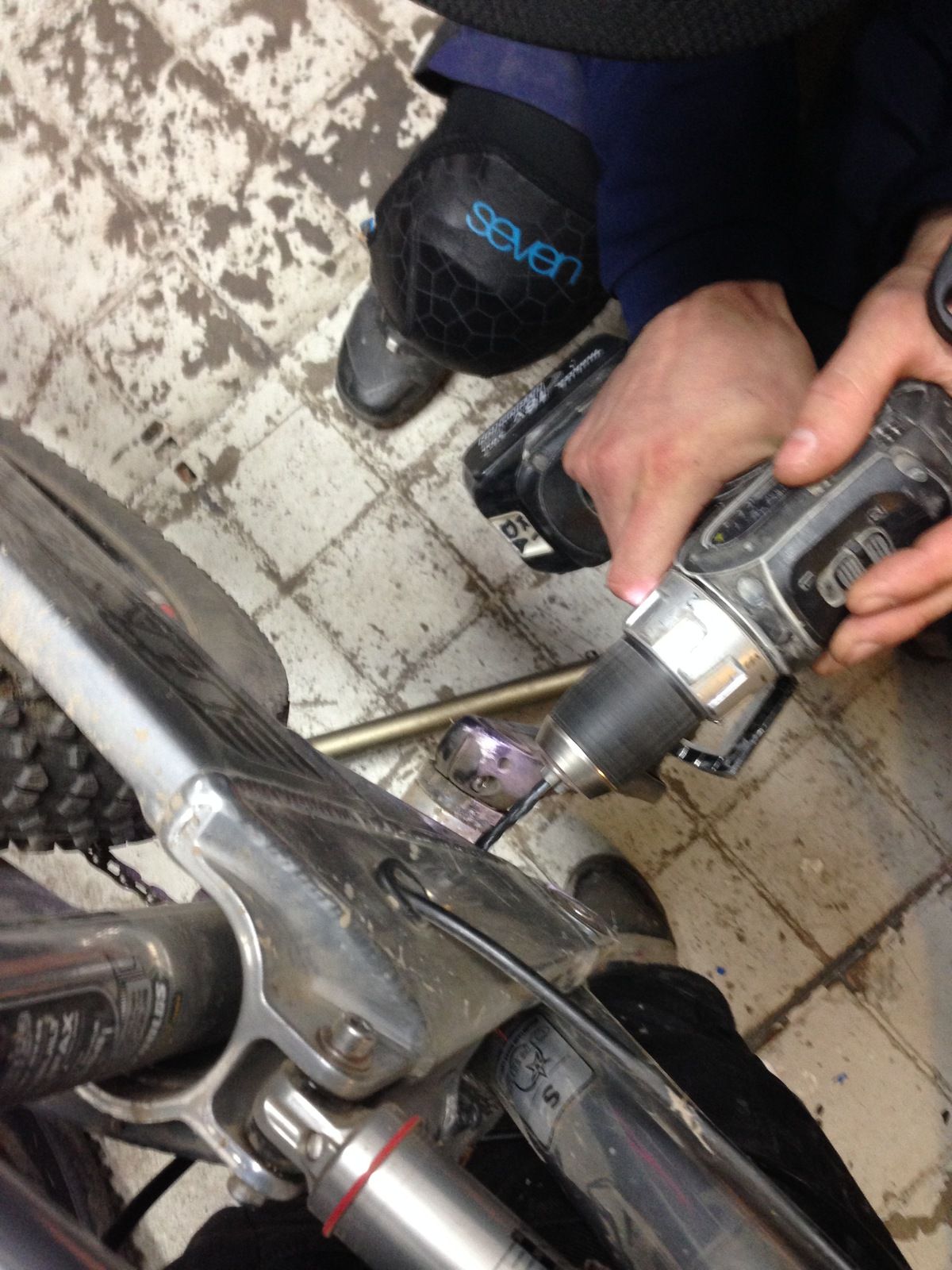

Grusvägsraketen fortsätter att leverera! Idag fick den vara med och träna liftassisterad xc i Flobban. Efter en lätt sportlunch av burgare var det dags för borrlättning:
Den är kryptiske Bullit är en jävel på hotellbokningar och borrlättning:
Får man gissa att hålet borrades från sidan bara för att du helt enkelt inte orkade skruva loss svingen? :-))

Här kommer ett DIY tips till arkivskåpsraketen.
Rullen är en distans från en rs-gaffel och fästet från nån värdelös Supercomponentstar-grej. Ultralight und cheap.

soderblom sa:
Går slangen fritt för svingen eller ligger den och skaver på insidan?
Hur kändes den i Flottsbro annars?
Det finns utrymme för att den ska gå fritt:
Eventuellt kan jag få fixera den med ett buntband runt sadelröret om den vill lägga sig mot swingen.
Det kändes bra i Flottsbro. Den för långa gaffeln gör inte så mycket ner det lutar nedåt. Första åket var cykeln bakdämpningen rätt okänslig i det stökiga och jag började genast oroa mig för den beryktade underlägsenheten hos SP. Efter några åk sänkte jag trycket från 25% sag till 30% och då kändes det plush och fint. Bottningsfesten uteblev fortfarande. Det var nog det jag hade varit lite orolig för med Fiven, att det skulle tokbottnas till höger och vänster hela tiden. Så har det dock inte varit och den känns känslig nu och står emot stora smällar bättre än vad min tidigare Spitfire gjorde. Det vore kul att veta hur många gummisnoddar Wajm3 har stoppat i dämparen. Annars är det fortfarande väldigt mycket ny cykel och jag är fortfarande inte helt varm i kläderna. Jag gillar verkligen den exakta känslan SP ger med avseende på vart man har hjulen. Kanske att jag kan ha inbillat mig att cykeln tappar lite mer fart av att köra över stök jämfört med mina tidigare cyklar, men det är svårt att säga.
Makten sa:
Nej, jag har ju en SP där det är sjukt enkelt att ta bort swingen. På bilden ovan ser man hur det ser ut in under swingen och jag tror inte framsidan blir bästa stället att borra på. Man hamnar väldigt nära svetsarna och det blir en skarpare böj på slangen. Jag tror också att mycket av huckstressen landar i den regionen.
Ubu sa:
Sketchy OCH punk! Det gillar jag!
