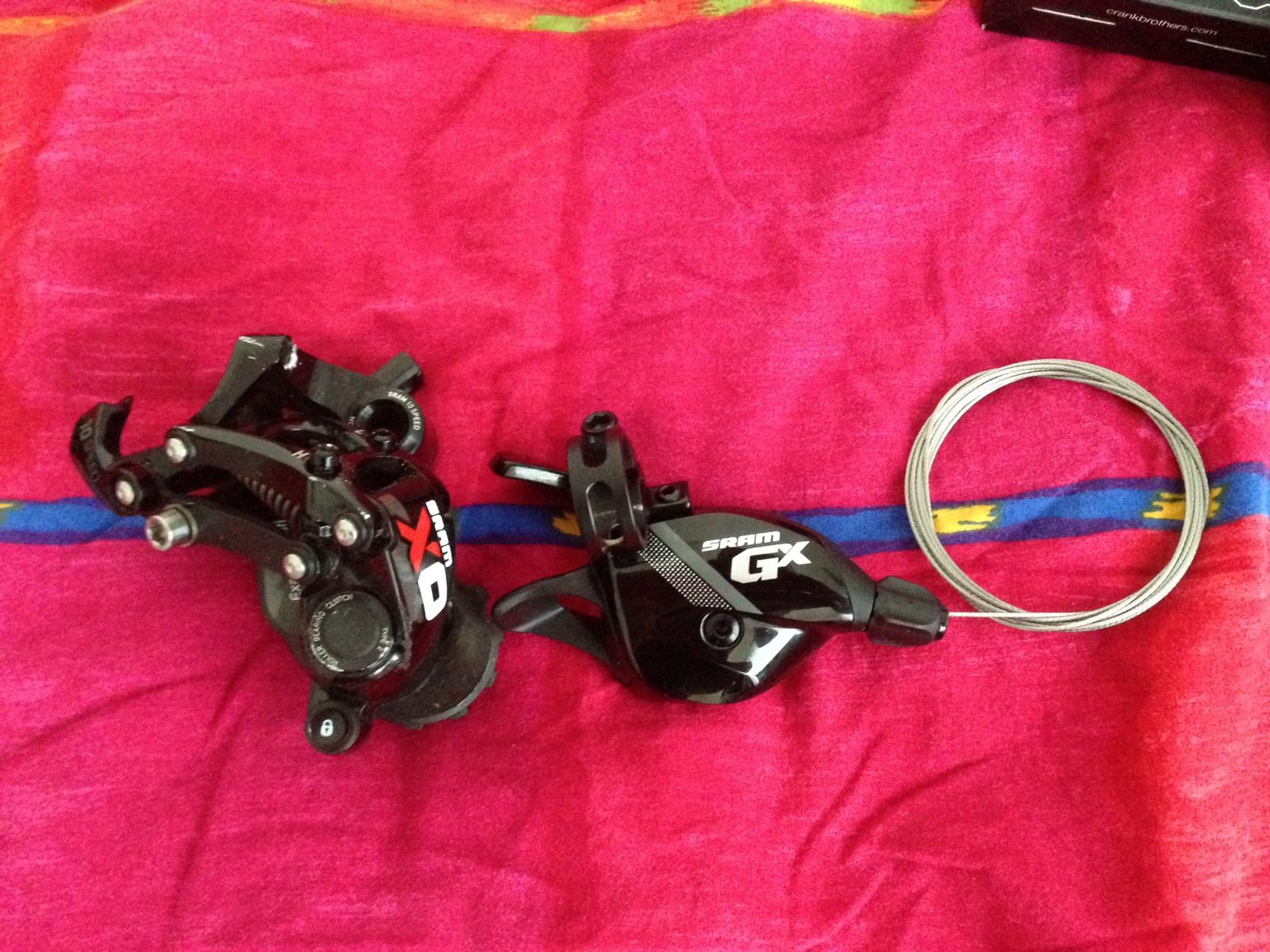

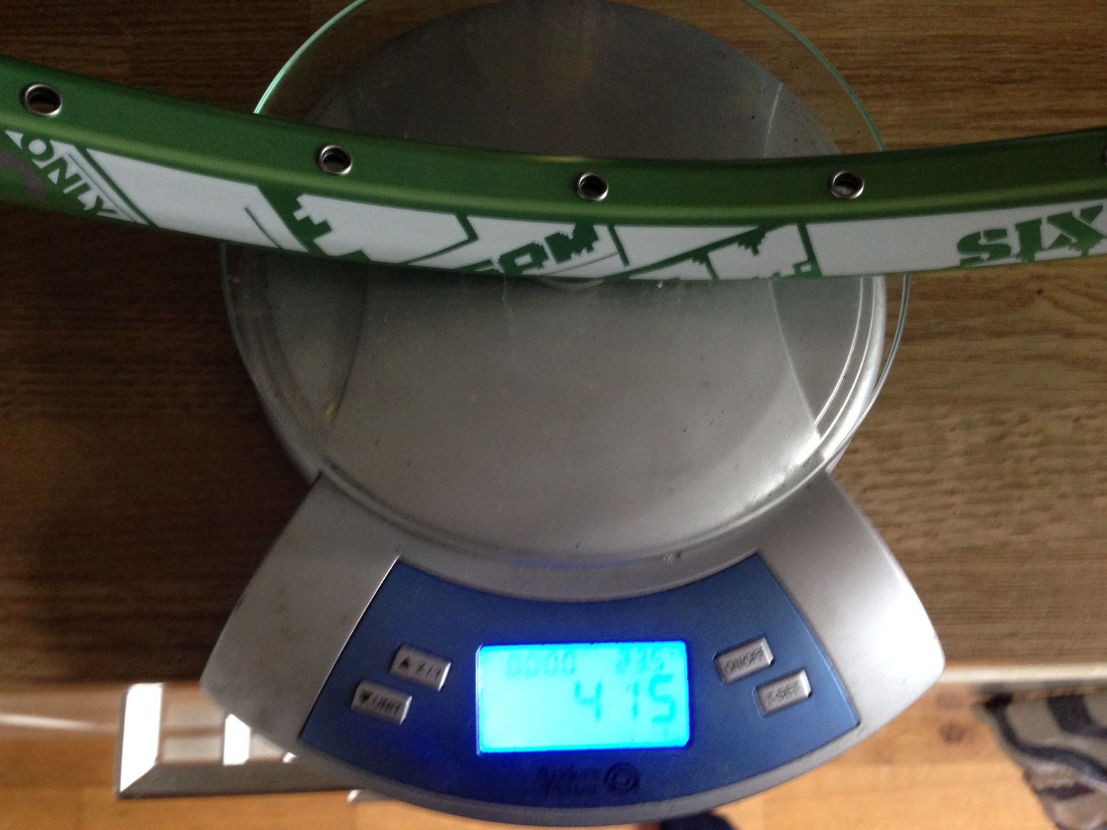

415 gram! Satans snabba i backarna. Man lär knappt behöva dopa sig med ett sådant här framhjul.
Pro-Ana-bakväxel

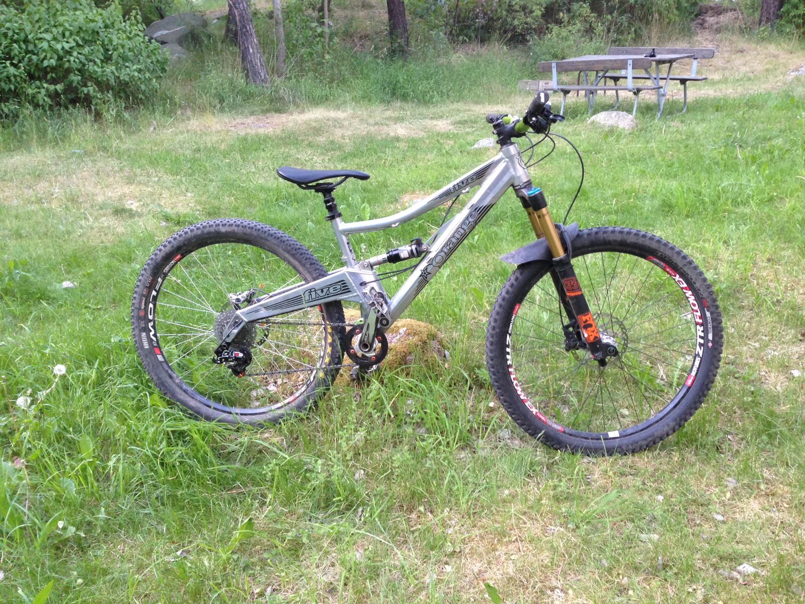

Insåg att jag helt har försummat rapporteringen om grusvägssmiskaren. Nu har jag sänkt gaffeln till 140 mm (det visade sig att det var en Fox 36a som går att höja till 180 mm, sjukt XC!).
Jag gillar xc-raketen skarpt. Den är lekfullare och det är betydligt enklare att hoppa och slänga runt cykeln jämfört med min Rune.
Jag har också konstaterat att detta med att singel pivots inte är aktiva under bromsning inte bara är sant på internet, det gäller i skogen också. Man skulle kunna se detta som en brist. Jag väljer att istället se det som att Fiven sladdar bättre än en finsk rallyförare efter en flaska Kosken. Bakänden flyger iväg väldigt lätt när man bromsar bak. Det känns också som det generellt är svårare att bromsa hårt med Fiven jämfört med min Banshees. Nu har jag ju samtidigt gått till XC-däck bak, så det är inte helt enkelt att säga hur mycket som beror på vad. I hemmaskogen eller även på Flottsbroendurot så har detta varit helt ok att leva med, men det är möjligt att det skulle kunna bli lite jobbigt i t.ex. alper (eller Åre...).
Jag börjar också bli mer och mer övertygad om att Fiven tappar mer fart av att köra över t.ex. rötter jämfört med mina Banshees. Mer positivt är att jag tycker att det är lättare att veta vart cykeln befinner sig med Fiven.
Fiven är också lite flexigare än både Spitfire och Rune. Flexet är däremot fortfarande på en helt godtagbar nivå. Jag har flera andra cyklar i samma segment som är flexigare än Fiven.

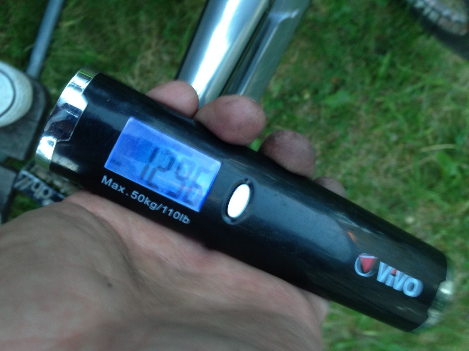

Den är nu nere under 13 kg:
Ytterligare lättning är också på ingång. Den nya framfälgen kommer spara 115 gram och jag har ett par riktiga lättvikts-svetto-DMR-Death-Grips på ingång som sparar ytterligare 10 gram.
Men lättare än så kommer nog inte cykeln bli. Det känns som jag och Fiven tillsammans har nått botten och det är dags att börja tynga ner det hela igen. Det blir nog ett par SRAM Guide RS--bromsar. Jag lutar också mer och mer åt att köpa en avalanchedämpare till gaffeln. Innan jag släpper ifrån mig några pengar så tänkte jag däremot att kör FOX FIT i botten...

Jo, när jag har byggt det nya hjulet så är jag bara ett plaststyre från 12,8 kg. Om man sedan hostar upp för en svindyr vev, och väljer bort svetto-mallets-DH och kör lätta grepp är man väl nere på 12,5 kg. Jag tror däremot jag kommer hålla mig från sådana lättningar och istället lägga pengarna på epilatorer och tigerblod.

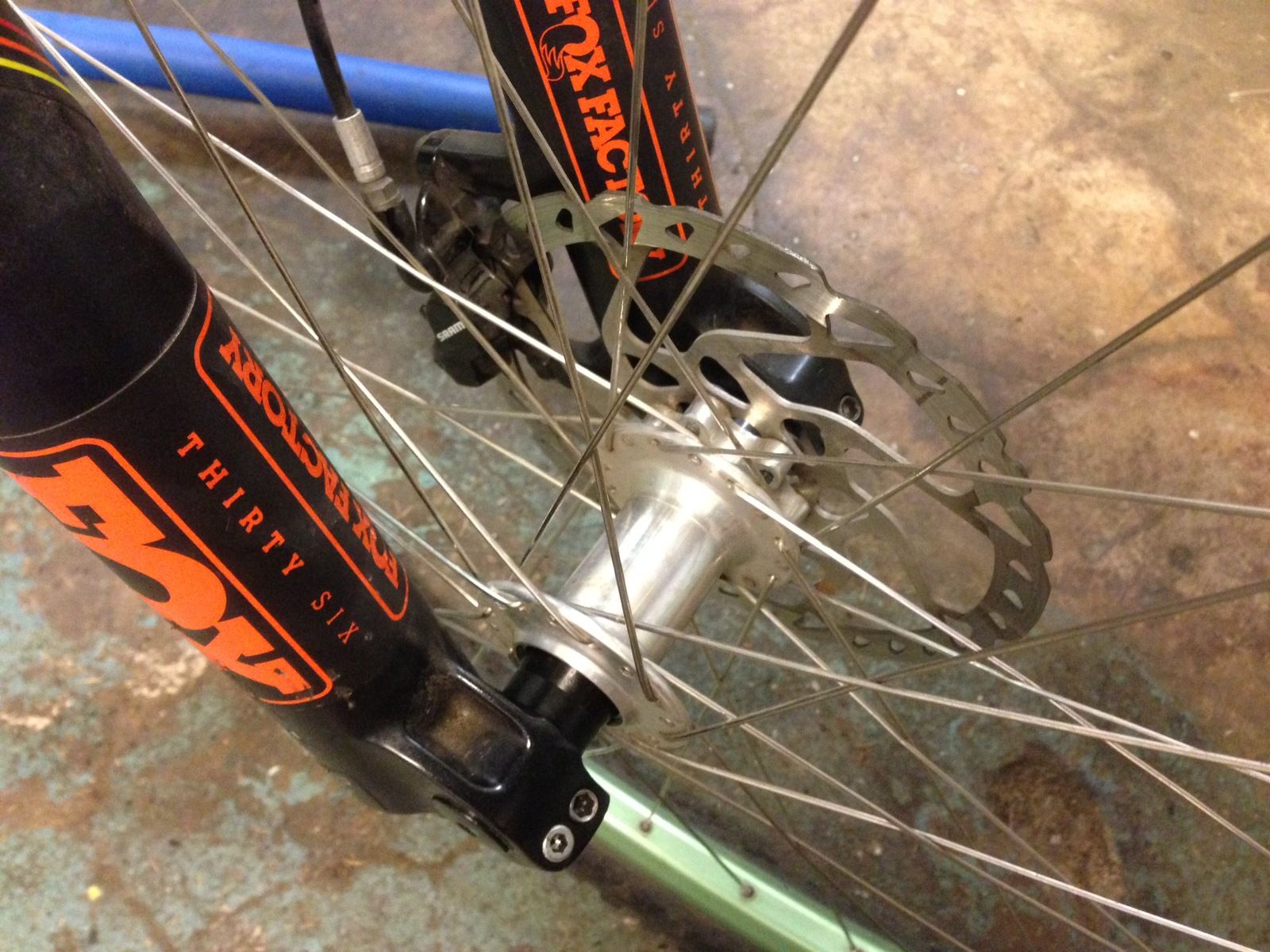

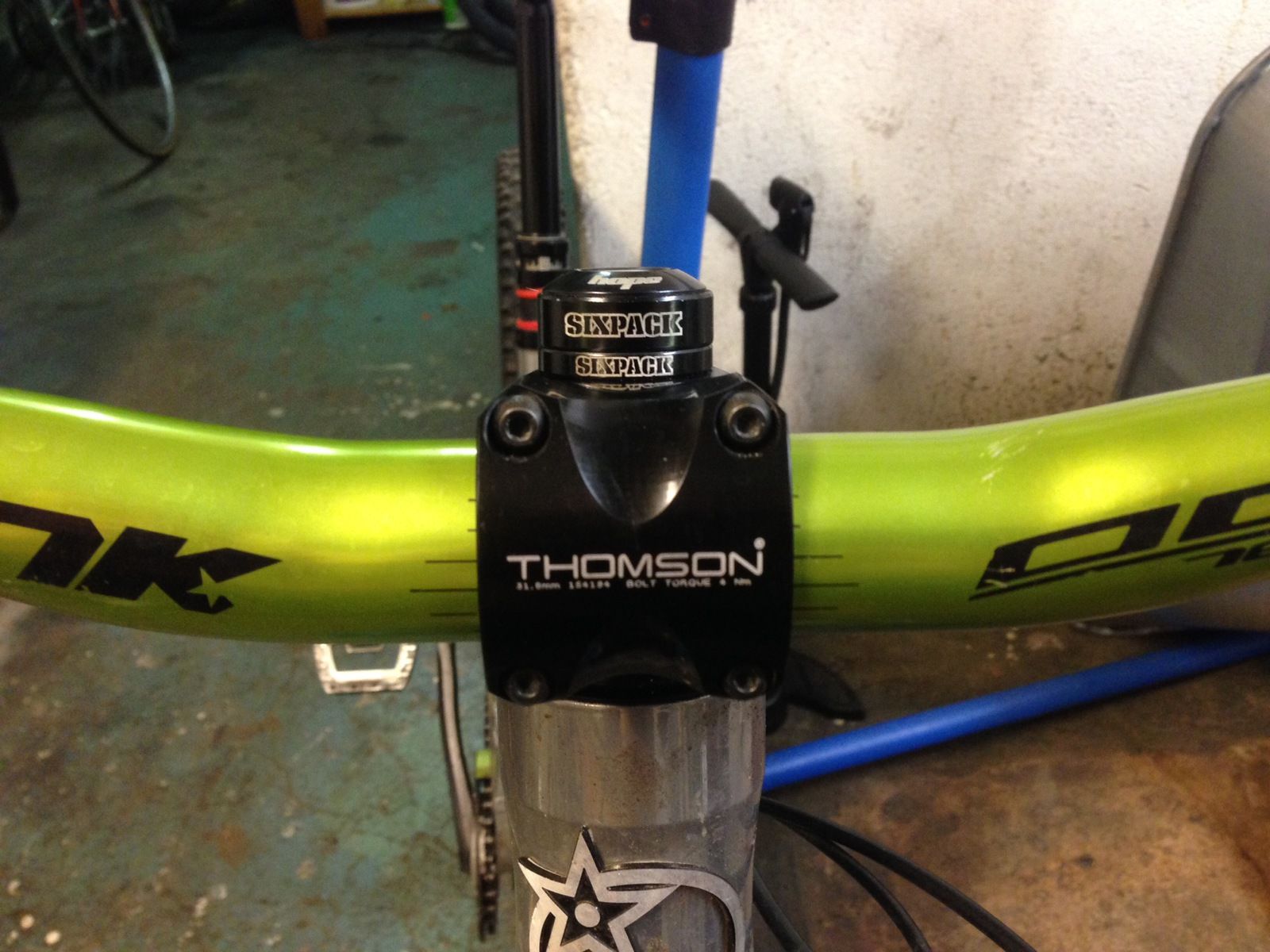

Jag hade för ett tag sedan ett bittert bakslag när mina genomborrande klingbultar i aluminium gav upp och dog. Men jag har satsat allt på att komma tillbaka i stil:
XC-styrstam!
Och så har jag lättat gaffeln till den rådande xc-standarden 110 mm x 20 mm!

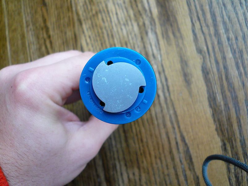

Jag minns inte som sagt inte hur det såg ut, men jag har för mig att man kan fila till avalancedämparen i botten och kompensera ojämnheten i Boxxern.
Ett fulmek är annars att se till att den har fantastiska delen i RC-dämparen inte begränsar oljeflödet:
Jag tror man kan plocka bort en o-ring som gör att olja flödar runt den. Det finns lite grejer att göra med rcdämparen som gör att gaffeln funkar bättre. Jag har inte för avsikt att sitta och gräva i det. Min gaffel funkar jättebra!
