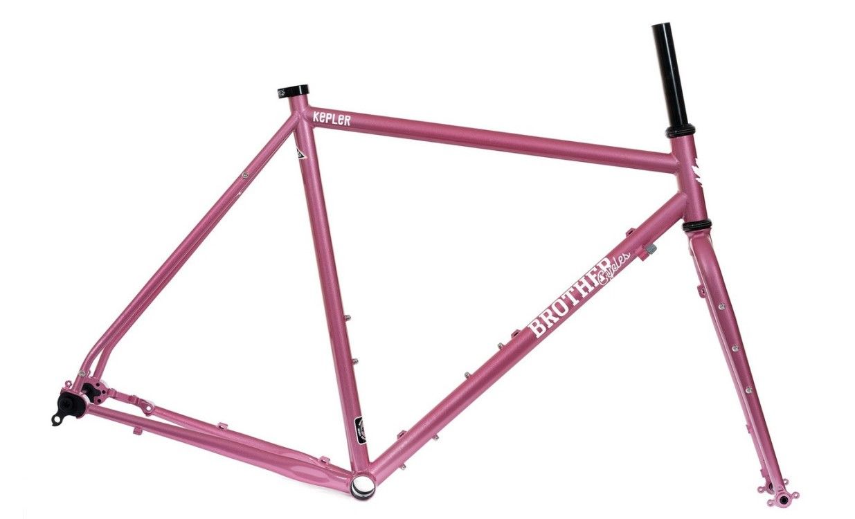

Det är dags att avlasta min stackars Bombtrack Hook som fått gå som pendlare, cross, och grusracer de senaste sju åren. Han behöver fokusera på pendlingen, och jag behöver inte byta hjul och skruva av och på skärmar jättemånga gånger till...
Den nya grusracern skall vara i stål, den skall ha skivbromsar, genomgående axlar, plats för ca 45 mm ostar, gängat vevlager och geometrin skall vara rapp snarare än touring. Originalplanen var att snoka upp en riktigt vass stålram, och fylla på med bra grejer tills det finns en riktigt snygg och kapabel grusracer i källaren. Den nya planen (som sjösattes pga bristande tillgänglighet på ramar, värmepumpsbyte, och otålighet) går ut på att skaka fram en OK stålis med rätt infrastruktur för att komma igång och få den på rull, för att sedan fasa in riktigt bra grejer (inklusive ny ram) allt eftersom.
På det spåret är en Brother Cycles Kepler i den fantastiska färgen rosa metallic på väg hem!
Hyfsat rätt (så vitt jag förstår) i geometrin, genomgående axlar och skivbromsat, men rakt styrrör. Det senare är ett minus (praktiskt, men snyggt rent estetiskt), men dels har jag en skivbromsad kolfibergaffel med rakt styrrör stående, och ett Chris King-lager, dels lär det duga bra tills den rätte kommer in i garaget. I den långsiktiga planen ligger 11-delat och hydrauliska skivbromsar, kortsiktigt kanske den byggs upp med 10-delat och mekaniskt från lådorna i källaren.

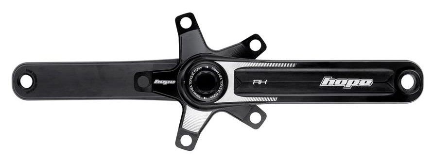

Jag har inte blivit översköljd av lämpliga vevar när jag googlat igång... Men kanske är Hopes RX-vevar ett alternativ?
Finns med 110 mm spindel, hyfsat lätta, CNC-porriga, använder en BB-"standard", finns i silverfinish. Men, är det en överkomplicerad konstruktion? Hur passar kedjelinjen på Keplern med dubbelklinga? Nån som har någon egen erfarenhet av Hopevevar?
Annars faller de andra jag hittat så här långt på en eller annan parameter, förutom det helt oporriga Shimano CX50...
Skapar inte mycket habegär, men de har 110 mm BCD, en miljard olika lager passar, finns i silverfinish. Och är tunga och fula (om än inte lika fula som många andra Shimanovevar). Men billiga...

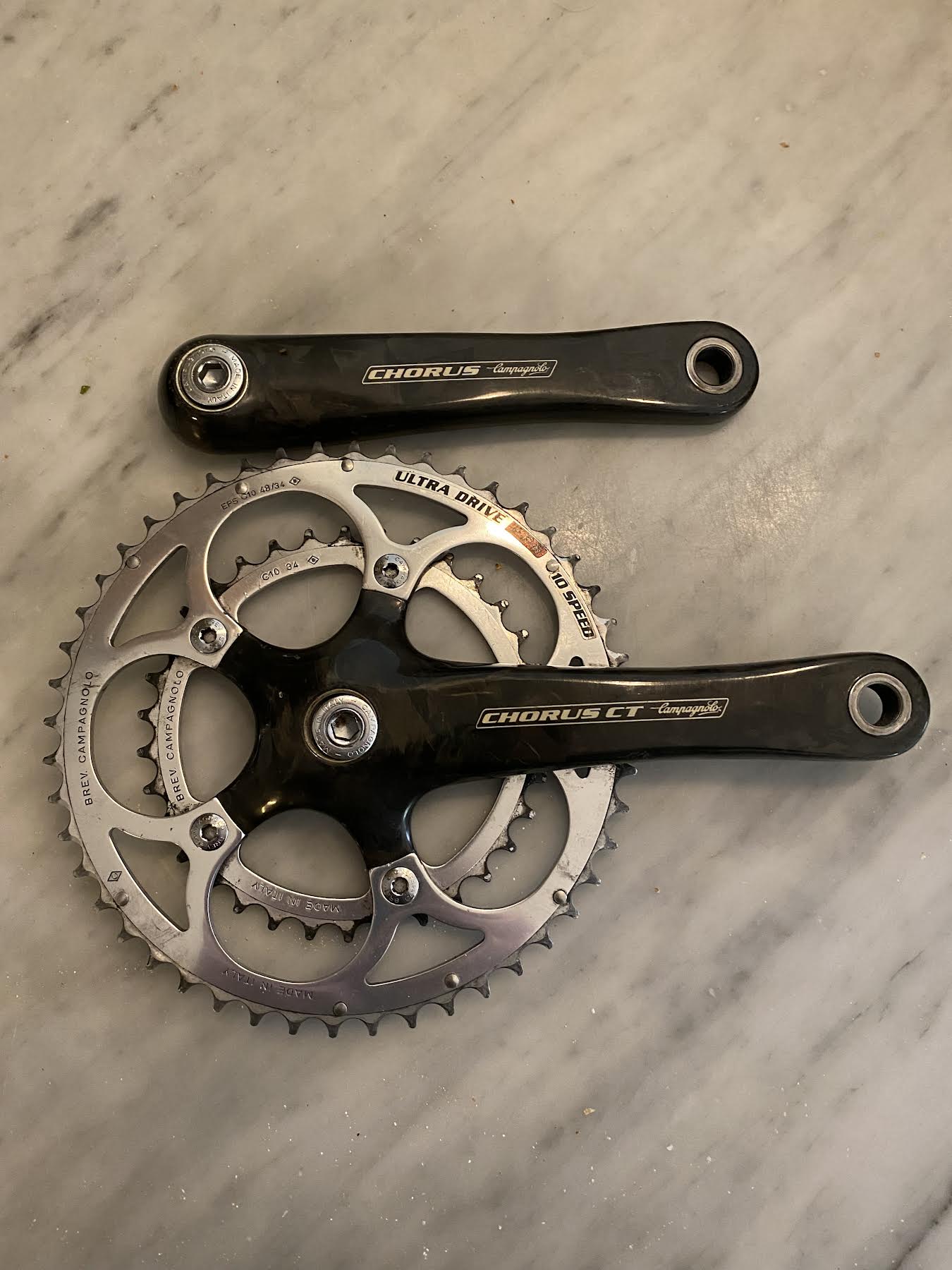

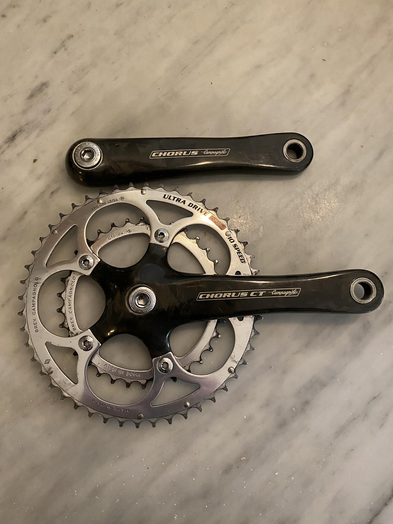

Gällande Campavevar: jag kör ju uteslutande Campagnolo på krullstyrecyklarna och därmed något partisk, men de nyaste generationerna är fan inte snygga i aluminium. Sista stöten på fyrkantsvevarna fanns med kompaktutväxling (i de lägre grupperna, typ Centaur och Veloce) och tidiga Ultra-Torque likaså (upp till Athena, tror jag). Mina absoluta favoritvevar (Record och Chorus för fyrkantsaxel) finns dessvärre aldrig för kompaktutväxling, utan enbart som tripplar om man inte vill ha klassisk landsvägsutväxling. Power-Torque befattar jag mig inte med så där har jag ingen aning.
Vill man ha ett liknande stuk så finns Impact från Stronglight för fyrkantsaxel. Jag har ett sånt på min griscykel i 50/34 och är mycket nöjd generellt, även om finishen i paritet med priset inte är på en speciellt anmärkningvärd nivå.

Ingen happy-cyklist som kör Hope?

Jag kör hope på min hardtail, tycker dem funkar jättebra, dem nya vevarna är väl dessutom självextraherande.
[Byggtråd] Klassisk grusstålis in i framtiden
Ahhh, ett vittne! Gissar du kör med direktmonterad klinga då? Känns det som ett stabilt system för att montera den? Behövs ett specialverktyg för att dra åt klingan/spindeln? Verkar lite knixigt att få tag i spindeln (jag vill ju köra tvådelat), var handlade du?
Själv köpte jag på happyride ?
men bike24 verkar ju ha med spindel https://www.bike24.com/p2370275.html
och directmount fästet kräver ju ett specialverktyg, HC105-26T står det på mitt, och splinesen är ju deras egna standard, men om du ändå ska köra med 5 bults klingor tänker jag att det inte e så stort problem

Smidigt med happyköp! Nä, spindeln skall väl inte av och på så ofta, men verktyget måste med i kalkylen. Även om det väl inte är det dyraste i sammanhanget, och lite onödigt.
Har sett den på bike24, men skulle hellre haft en silvrig om jag ändå skall porra med Hope. Den på r2-bike sägs ju vara en "1-fold version" för singelklinga, eller läser jag dåligt? Tycker Hope själva har lite väl sparsamt med info på sin sida, står inget om olika versioner av spindeln där?

verkar tillåmed som man får med spindelverktyget från r2, verkar va samma spindel för enkel och dubbel klinga. men att den kanske är optimiserad för singel? https://www.hopetech.com/_repository/1/documents/RX_Chainline_Clearance(1).pdf
Jodå, visst finns de, men de är ovanliga. Köpte nyligen detta av trevlige Kirand på K&S.

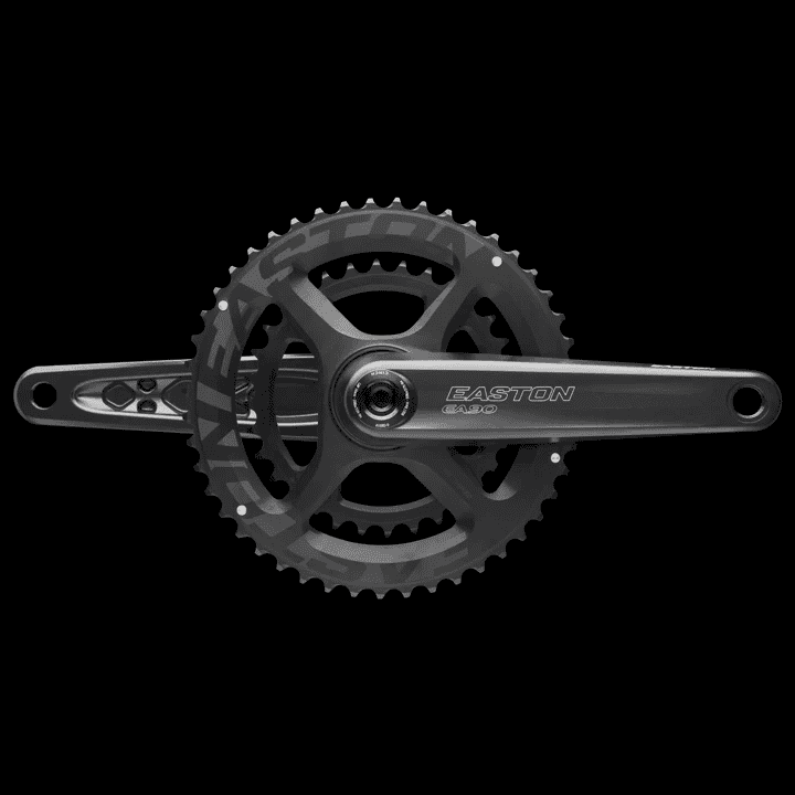

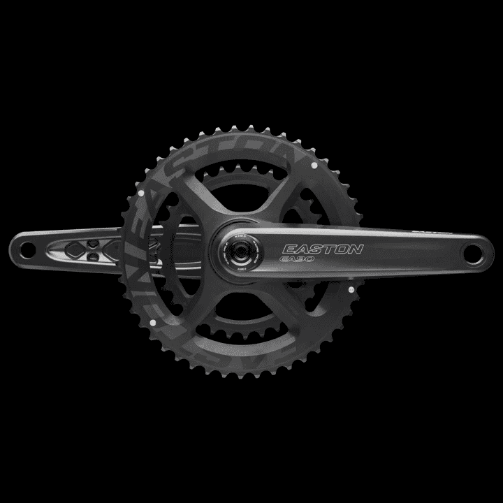

Vilka Easton kör du? Om jag släpper silverkravet ligger deras EA90 bra till:
Visa bilaga 590029
Begade Shimano är helt klart ett alternativ, men det börjar bli lite glest mellan chanserna att lägga vantarna på ett 110 BCD som ser vettigt ut.
Koniskt styrrör vill jag har för att den långsiktiga planen är att bygga nåt hyfsat lätt (för att vara baserat på en stålram) och således vill köra kolfibergaffel. Har som sagt en kolfiber-Kona med rakt styrör på hyllan, men jag är lite osäker på hur mycket stryk den tål i det långa loppet.

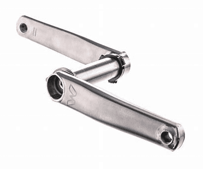

Ea90 med en 44t klinga från Garbaruk och Hope BB. Skulle ändå vara Nice att köra Hope hela vägen där, speciellt med deras sjukt sexiga pedaler.

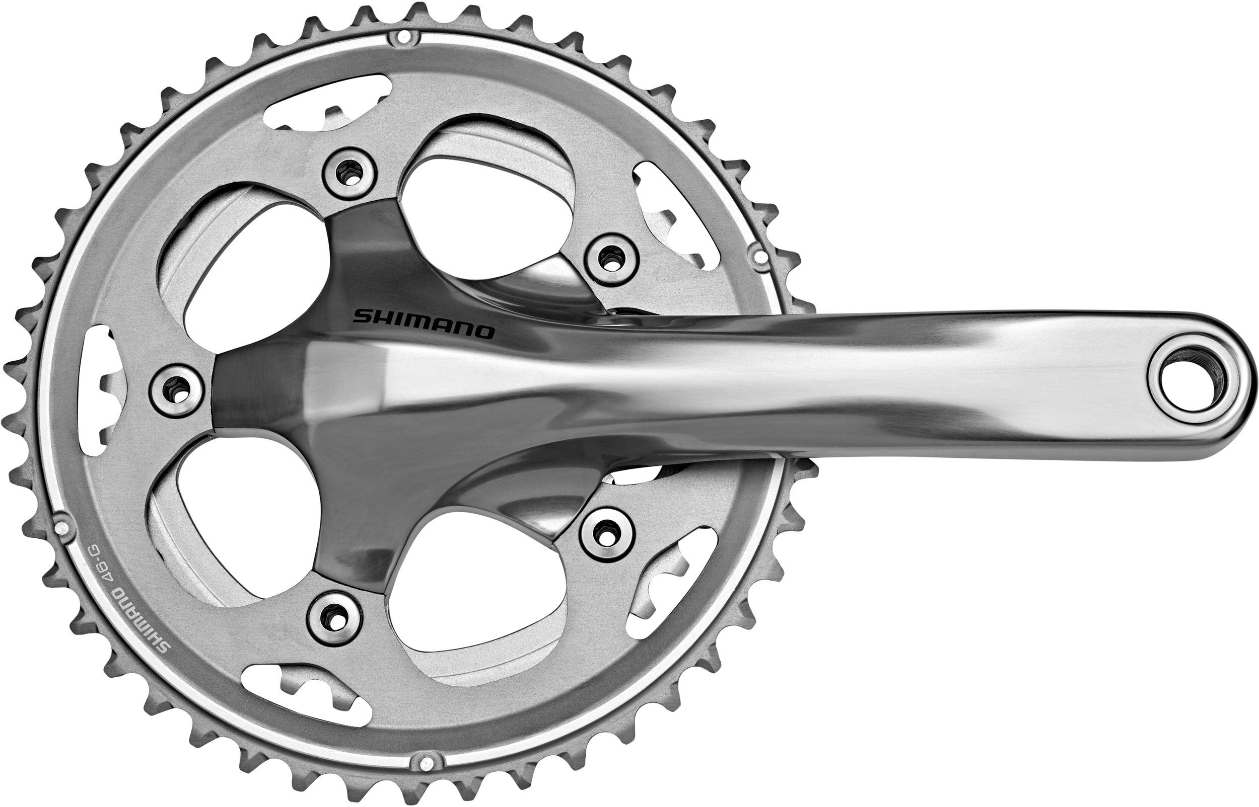

Shimano FC-CX50. De jag hittat i silver har dock bara 170mm långa vevar. Men, till skillnad från Hope så är det ett billigt vevparti.
Precis, har också bara hittat 170 mm. Annars hade jag kapat ett sådant för att komma igång, och lagt vintern på att sätta mig in i alla förbannade "standarder"...
