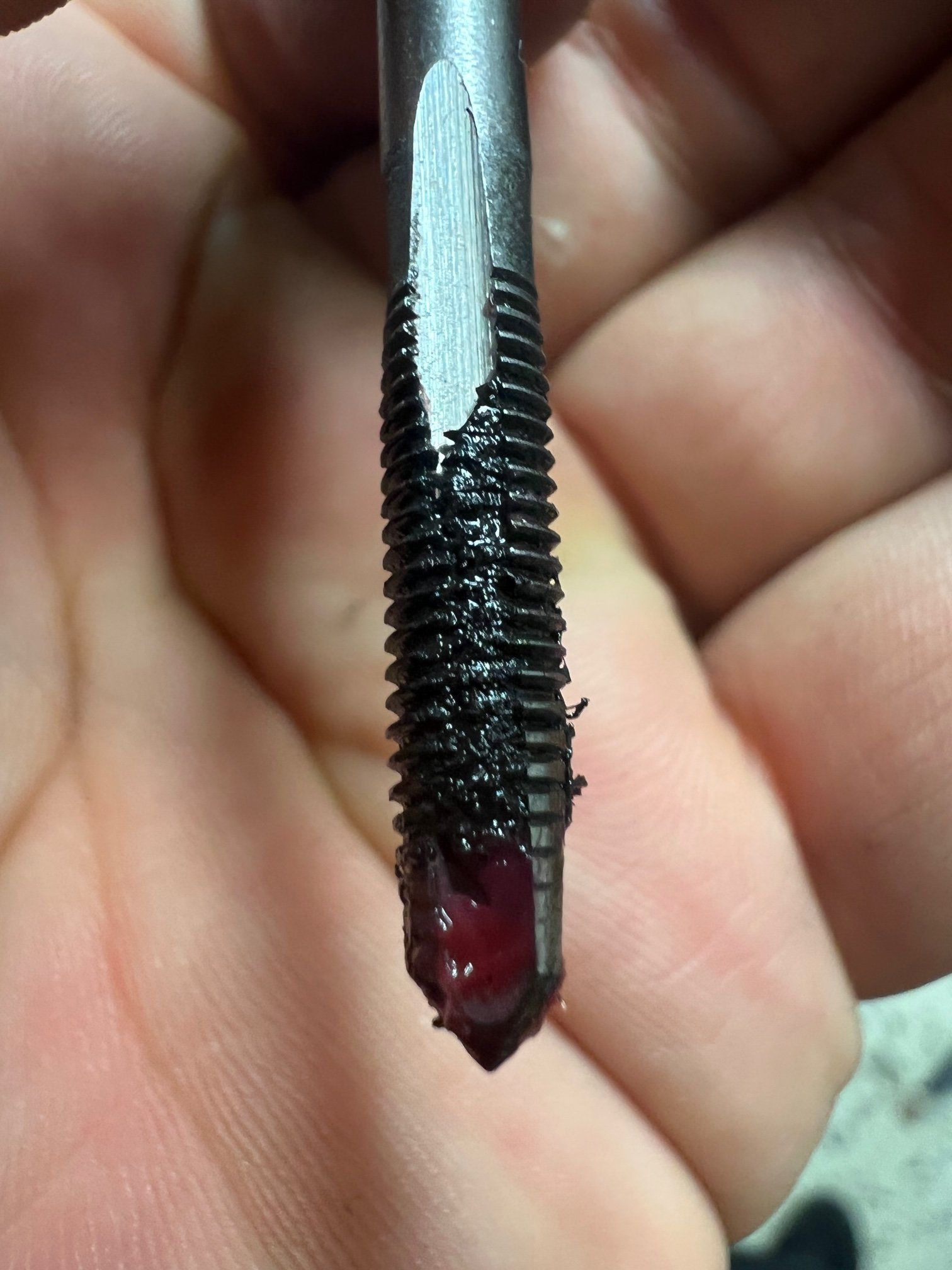

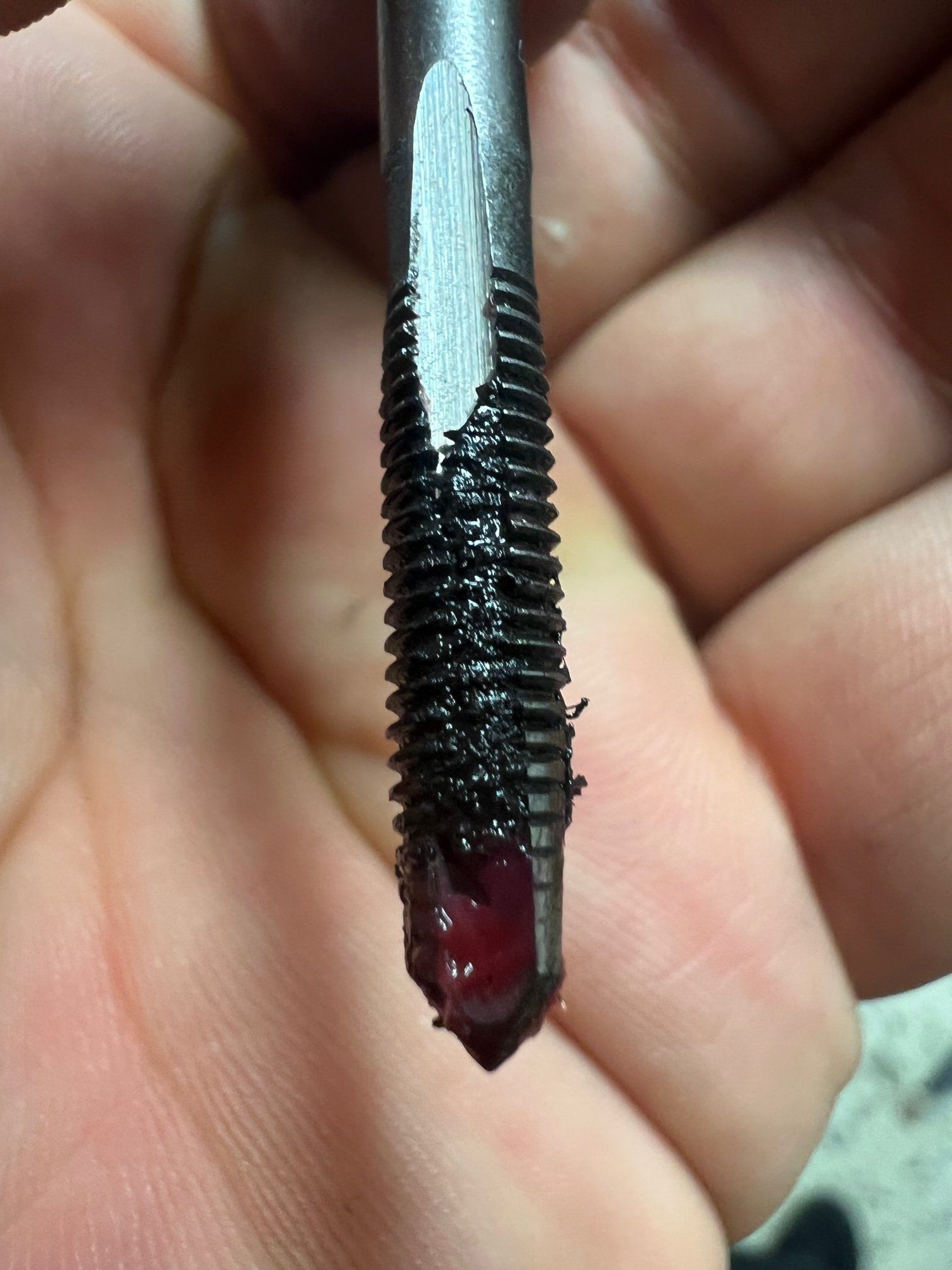

Brukar inte vara så petig och lämna in på brochtning, men den här gången var det så mkt färg att det inte gick att få in en skruv ?
Exempel efter att rensat ett av dom gängade fästena för skivbroms-oket

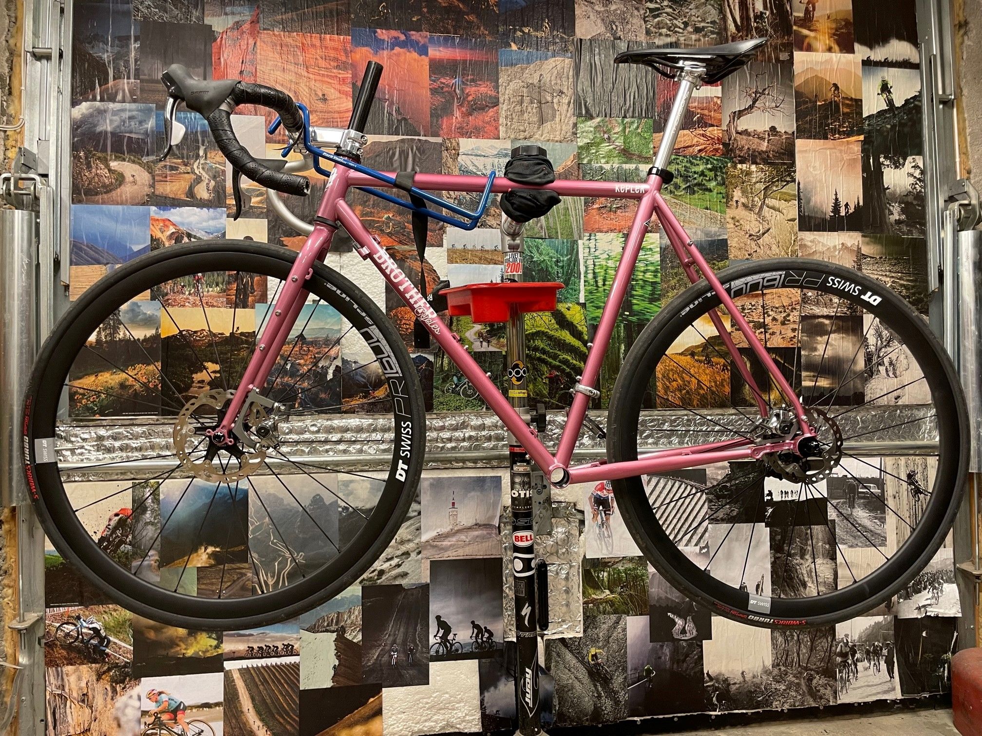

Nu har jag mock-up-muppat hela eftermiddagen, bygget börjar utkristallisera sig... Slängde dit ett par racerhjul bara för att få en helhetsbild, det kommer att sitta silvriga Avid BB7 SL på till att börja med, och jag har beställt ett svart Rotorvevparti och svarta Specialité TA-klingor 50/36. Fipplade först dit silverkomponenter (saknar sadelklämma, och pallade inte knacka i lagret innan det är brotschat så det är en riktig fulning där):
Och sedan svart:
När jag byter till en modern grupp kommer bromsar och växlar att vara någon mer eller mindre otydlig mörkgrå, och redan nu kommer det silvriga inte att slå igenom riktigt med tanke på allt som ändå kommer att vara svart, tex finns det ju inget alternativ till svart styrlinda, och nav och fälgar kommer att vara svarta. Framväxelklämman är dessutom svårt sliten, så det kommer jag att behöva skaffa en ny hur som helst. Ergo: det blir svart tema! Jag gillar dessutom att det får den att se mer ut som ett bruksfordon än ett glidardito.

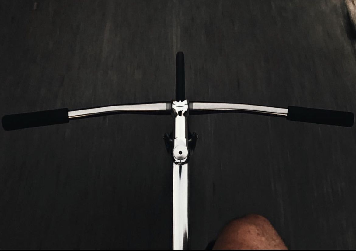

Men för helvete, den där karln borde få en high five, med en stol i ansiktet. Man lindar inte ett styre sådär.
Förövrigt så röstar jag alltid för silvriga detaljer på en tunn stålram. Själv kör jag en jävla mix och det ser ut som skit.
Visa bilaga 591932
Hmm,var ute och titta på min Brother och den har post mount så jag antar att det var därför jag slapp det där eländet. Alla skruvfästen för pakethållare och annat är ordentligt igenlackade däremot!
Iaf på smalbenet, resten av cykeln är 10/10 i min mening.
På min sitter det skruvar i alla hål, så de kanske har tuggat i sig av kritiken?
Jag hade skruvar i trippelbults-fästena på min gaffel, men verkade vara något spännande där med. När jag skulle byta ut dom mot rostfria så passade inte en m5. Fick maila och dubbelkolla att det var m5 gäng, rensa upp med gängtapp och sen passade dom rostfria skruvarna jag köpt
Det ser kul ut men jag tror det är för att han håller där, jag lindar inte som han men har faktiskt händerna ibland nästan ända inne vid stammen :)
Fast det mest bedrövliga är att han lindat inifrån och ut istället för tvärtom. Då kommer lindan öppna sig i överlappningen.

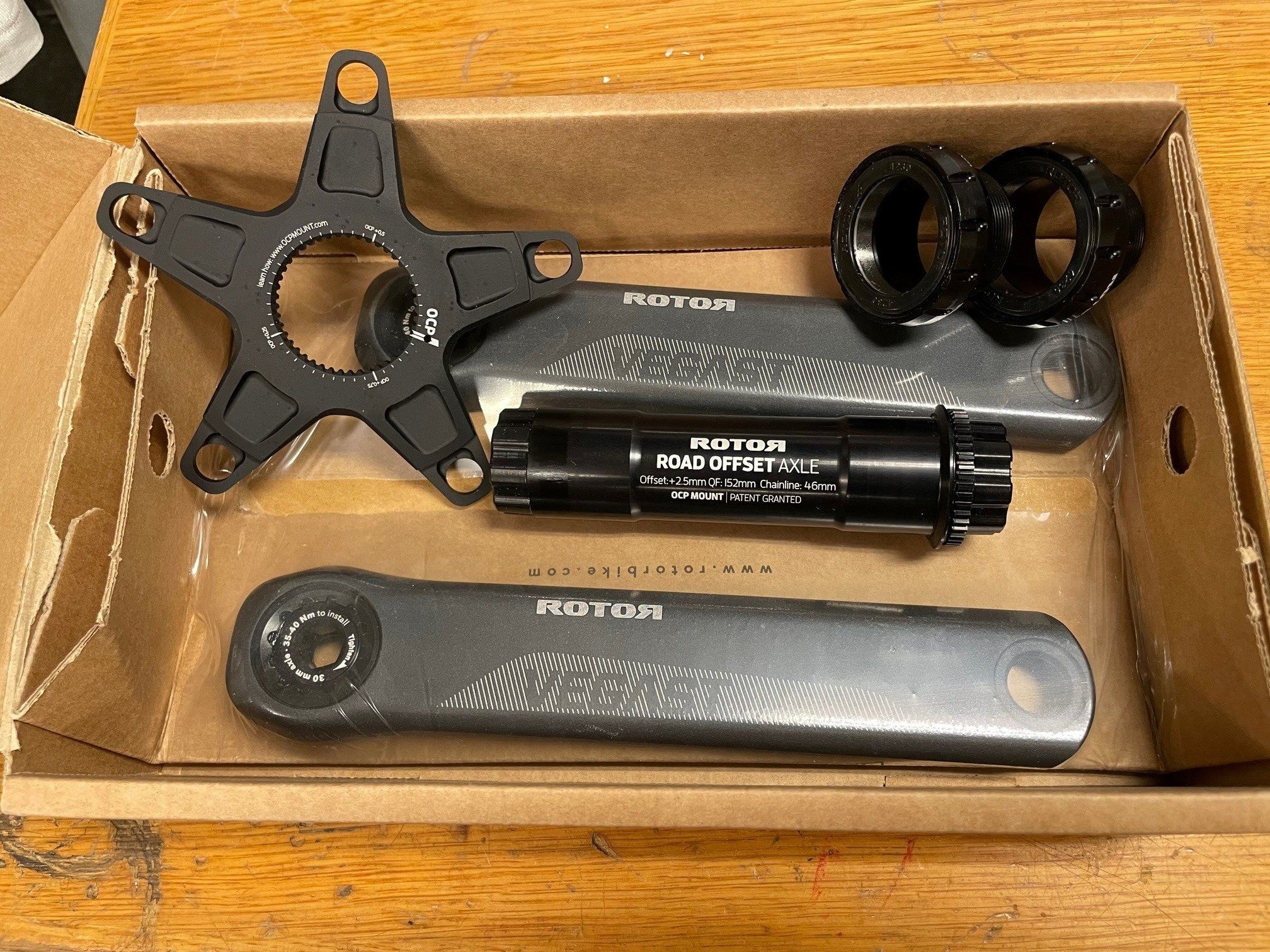

Centralregionen dök upp i dag.
Har ingen erfarenhet av såna här moderna plockepinnsystem för vevarna, hoppas jag har plockat ihop rätt prylar. Men Rotorgrejerna ser bra ut tycker jag, även om namnet är lite pretto (VEleta+GAlibier+STelvio...). Nu kommer de mer att få jobba ERSÖBO (ERstavik+SÖdertörn+BOrnsjön)... Klingorna ser också fina ut, har kört deras Zephyr många år men slog till på de snäppet porrigare Syrius den här gången. Rotade fram några klingbultar och slängde på klingorna på medbringaren för att kolla att det lirar. Oklart om det sitter rätt dock, jag får väl läsa på innan det blir montering på riktigt.
Nu återstår att hinna få till brotschningen så det går att smacka ihop åket. Tror det enda som saknas för att få den på rull är en M5-skruv med liten skalle för FM-till-PM-adaptern. Får väl Dremla i värsta fall.

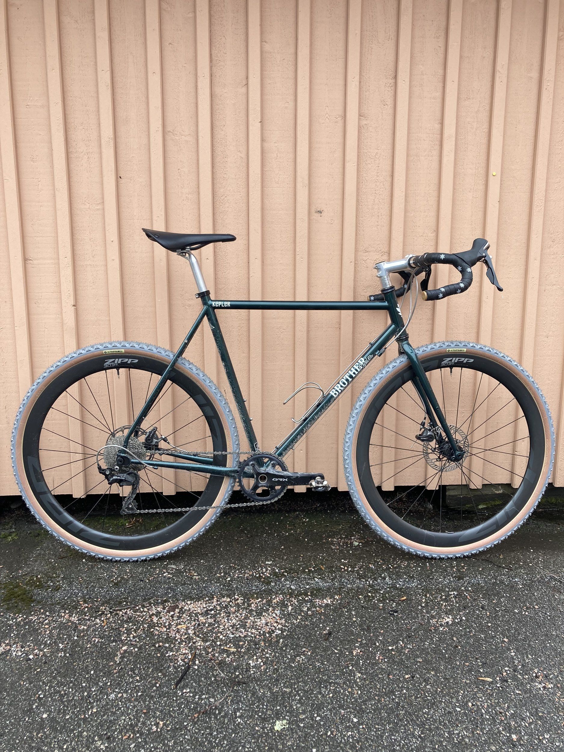

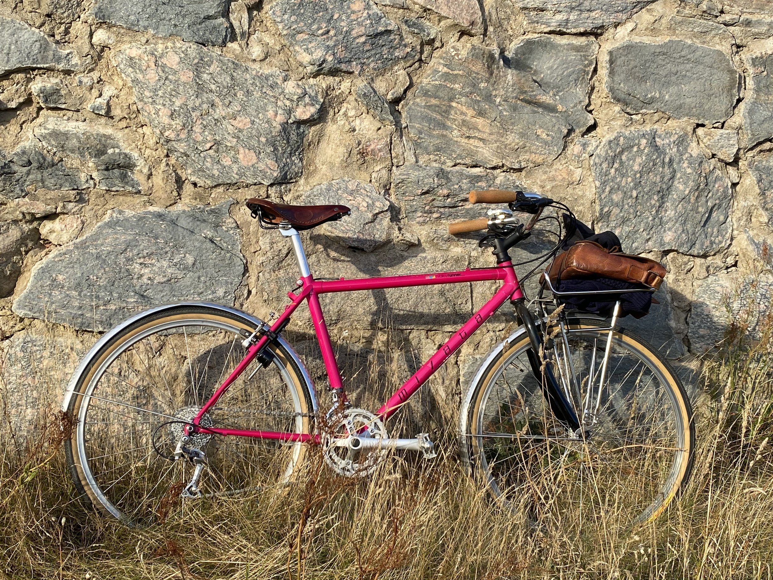

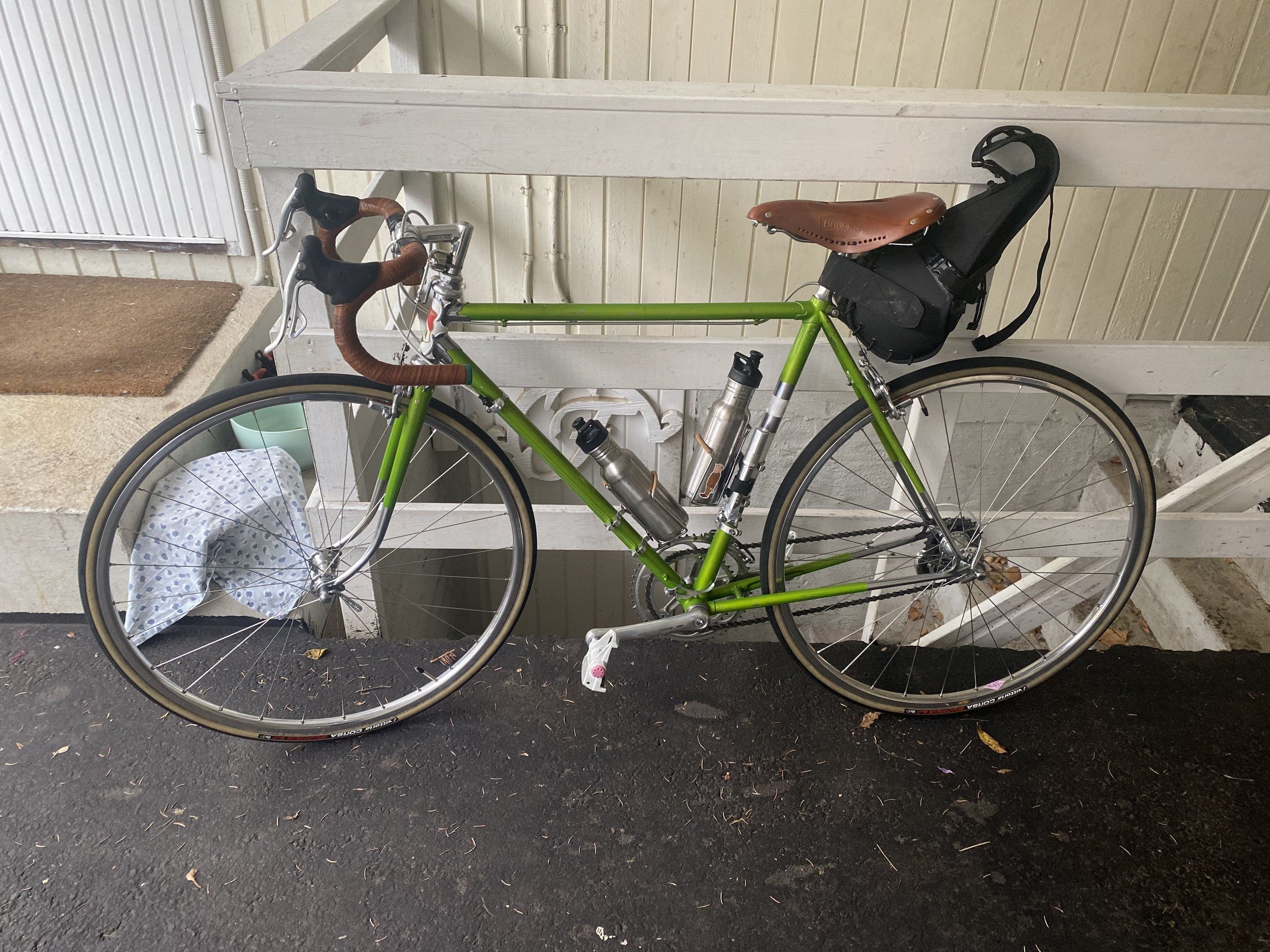

Blir kul att se keplern när den är klar. Själv är jag sugen på white industries cranks eller ingrid till min. Svarta grx är inte särkilt snyggt. Här är min
Snygg och lyxig Kepler! Blanne kan uppenbarligen också bli bra, tex som på din med en horisontell brytpunkt. @Kashmirsocialists exempel ovan är också fina.
Nåt liknande som @nisselasses skulle kunna bli aktuellt även här, men de silvriga styren jag har på hyllan har jag valt bort pga bredd, reach, bockform etc. Existerande silverstolpe (adlig?) har visat sig för kort, så det blir svart till att börja med, och stam blir det som passar för att få till rätt sittposition. Styrlager är det bara att välja.
Ramen är för tillfället hos min lokala cykelhandlare för brotschning, så jag hoppas hinna smyga igång den i helgen (även om de sociala schemat ser lite väl tjockt ut, när skall en gammal man få vara ifred i garaget?).

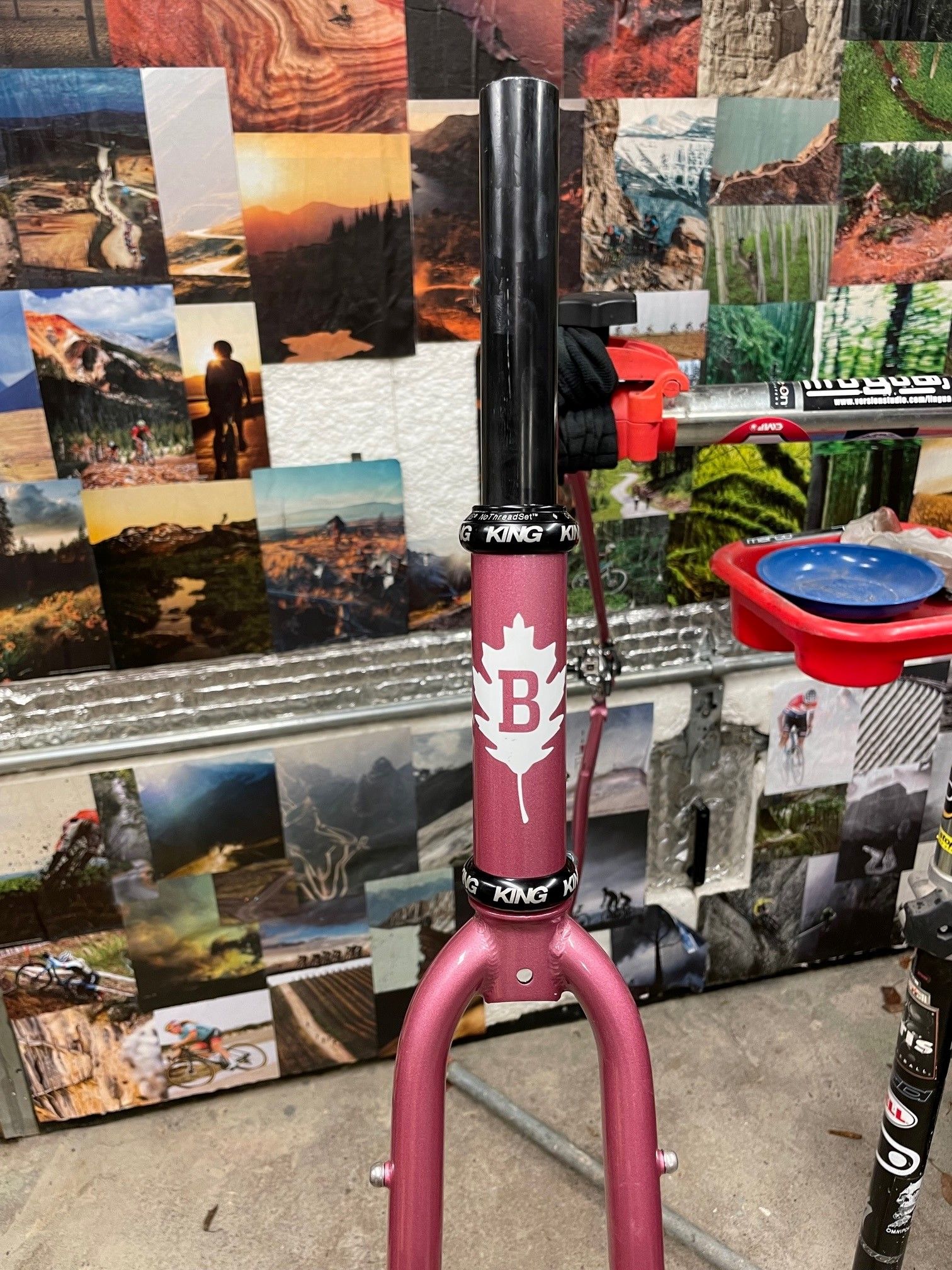

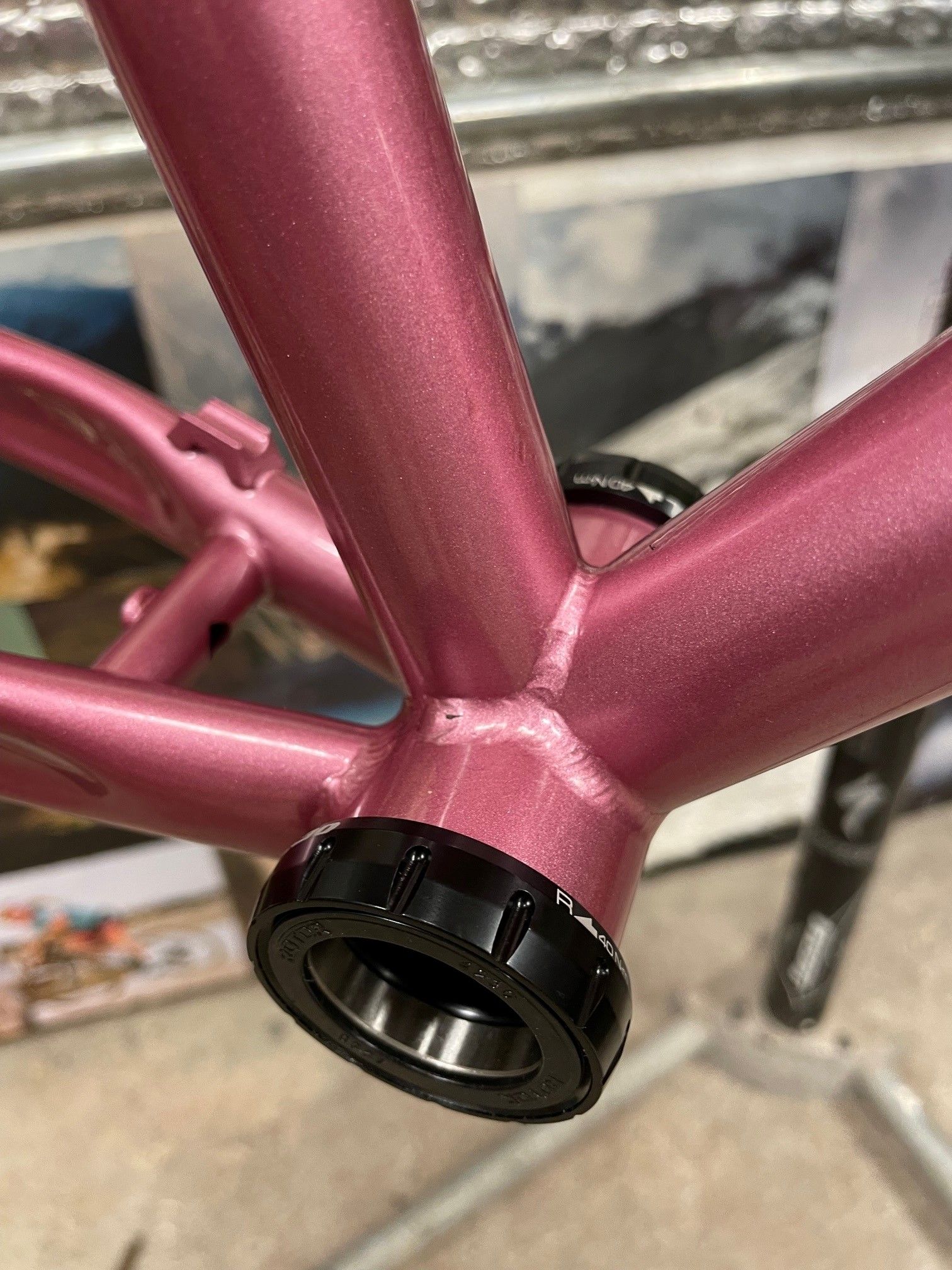

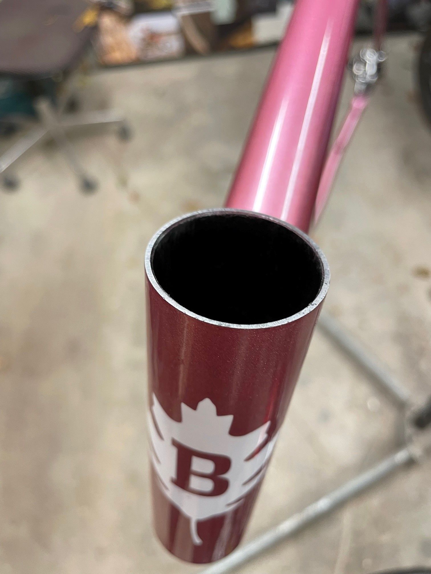

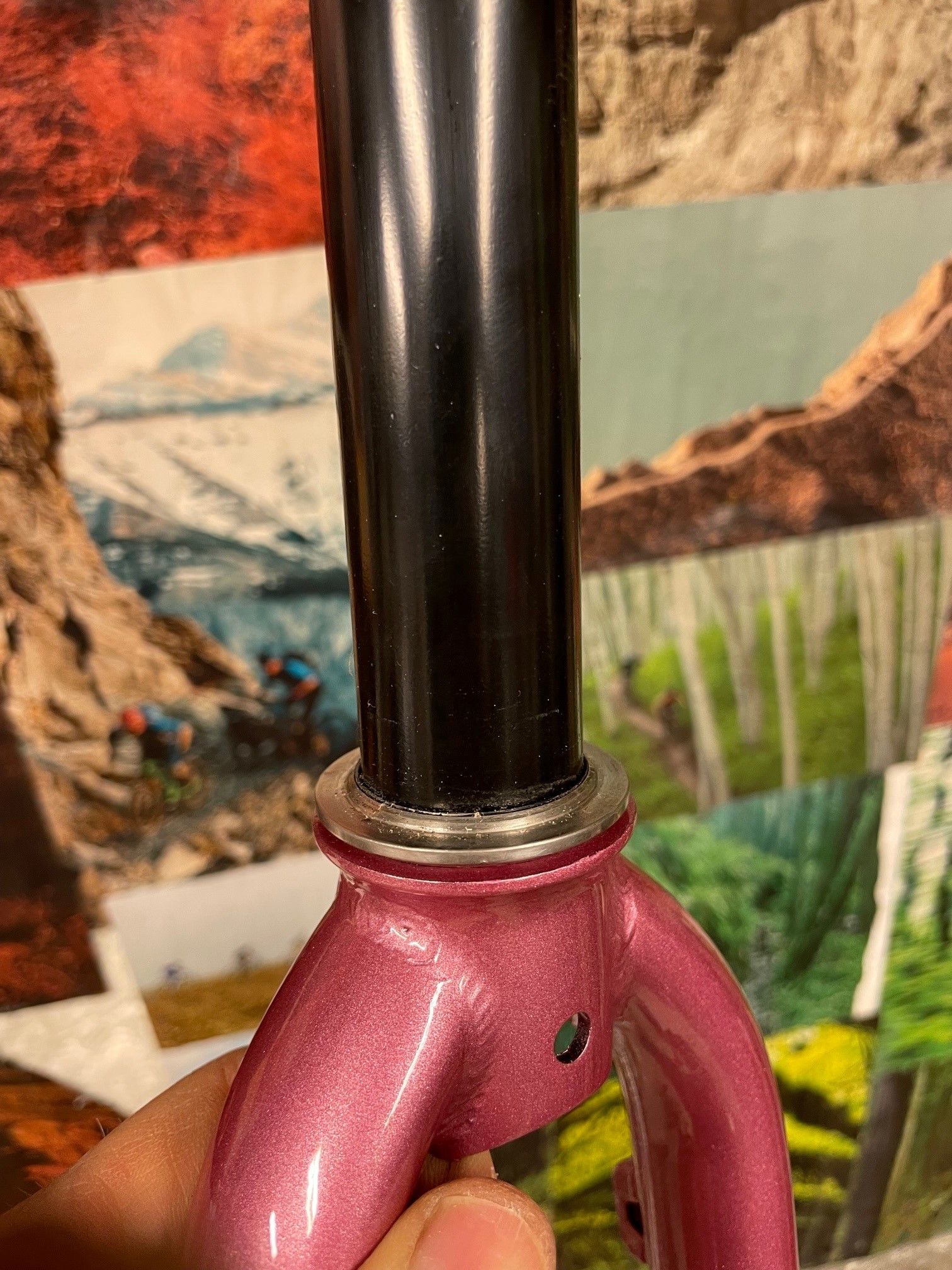

Ramen brotschad, eller snarare planad och gängad. Lokale handlarens verktyg (Campagnolo, säkert från tiden innan Ahead-set) planade styrröret, men brotschade inte innerdiametern. Däremot gängade han om vevlagergängorna vilket han tyckte behövdes, så det kanske går på ett ut.

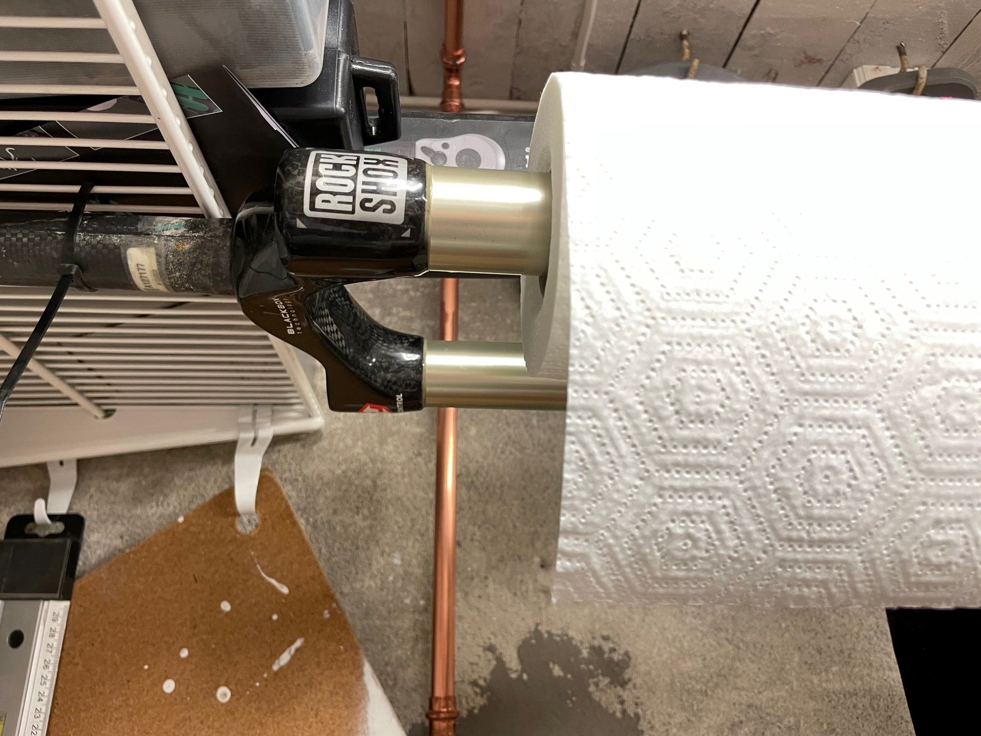

Dagens halvpanik nr 1: hittade inte "crown race", vad det nu heter på svenska, till det ena Chris King-lagret, agghhaa! Hiitade det på en gammal Rockshoxgaffelkrona som sedan länge tjänar som pappershållare...
Satt som satan, men efter att angripit avlägsnandet med stort tålamod kunde jag med en enkel manöver smyga dit det på stålgaffeln.
Lagret knallade i lätt och fint hur som helst, så det gjorde inget att det inte blev brotschat invändigt. Däremot verkar jag ha skelat när jag riktade in det, får knacka ur det och göra rätt...

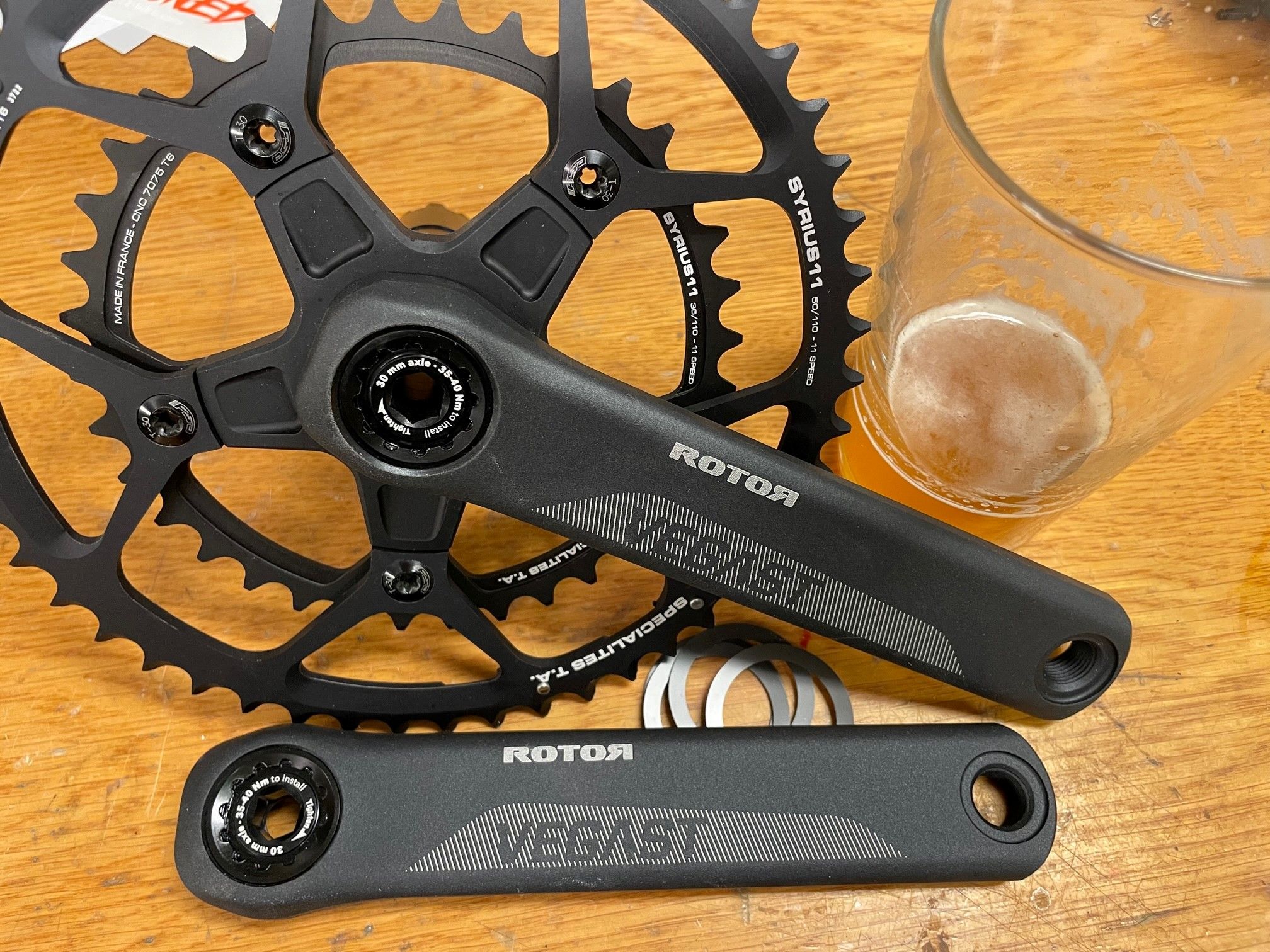

Nästa steg var Rotor-plockepinnet. Började bra med de färska gängorna i vevhuset, och bruk av min nya fina Wera momentnyckel: lagren på plats snabbt och snyggt.
Klingorna verkade sitta korrekt på medbringaren, och drivsideveven knallade dit utan konstigheter. Kanske var det den läskande pilsnern som gjorde det?
Sedan körde det fast, vad farao, "Spacers not included"?!?!
Vad är det för jäkla dumheter? Ingenstans på Rotors hemsida eller webbutikerna har jag fått minsta indikation på att man måste köpa distanser separat. Riktigt irriterande! Jag får köra ett race i alla skrotlådor och se om det går att hitta några lämpliga brickor/distanser, eller försöka röka fram några på nätet. Irriterad!
