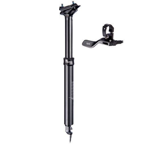

Gått i valet och kvalet gällande dropperpost, har dammsugit nätet och cykeltidningar efter recensioner och betyg på dropper posts. Valet föll på den billiga Brand X Ascend dropper, lågt pris, ganska låg vikt(550 gram)och peppar peppar, underhållsfri/oförstörbar. Enda negativa kritiken verkar vara själva reglaget, skit samma då jag kör med växlingsreglage.
Brand X Ascend Dropper

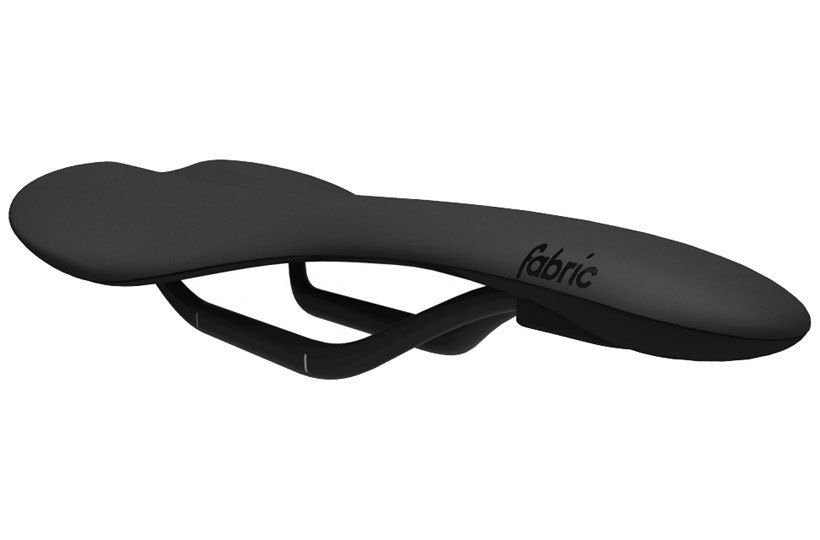

För att kunna gå vidare med bygget så kände jag att en sadel behövdes. Har två favvo sadlar, Specialized Phenom och Fabric Scoop flat. Men i det här fallet diskvalificerade Phenomsadeln sig själv, tung och dyr. Fick tag i kolfiberversionen av Fabric scoop för för samma peng som fattigmansversionen av Phenom.
Fabric Scoop Flat Pro

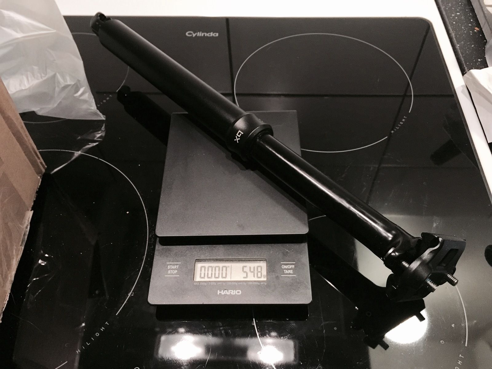

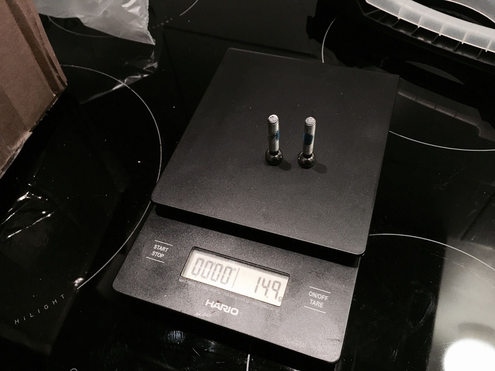

Kom hem efter jobbet nu och vad står och väntar på mig, paket med cykeldelar! Borde vara min dropper, men paketets storlek oroar mig, 31,6 x John Holmes?
Rätt storlek.
Bra vikt, angiven vikt var 550 gram.

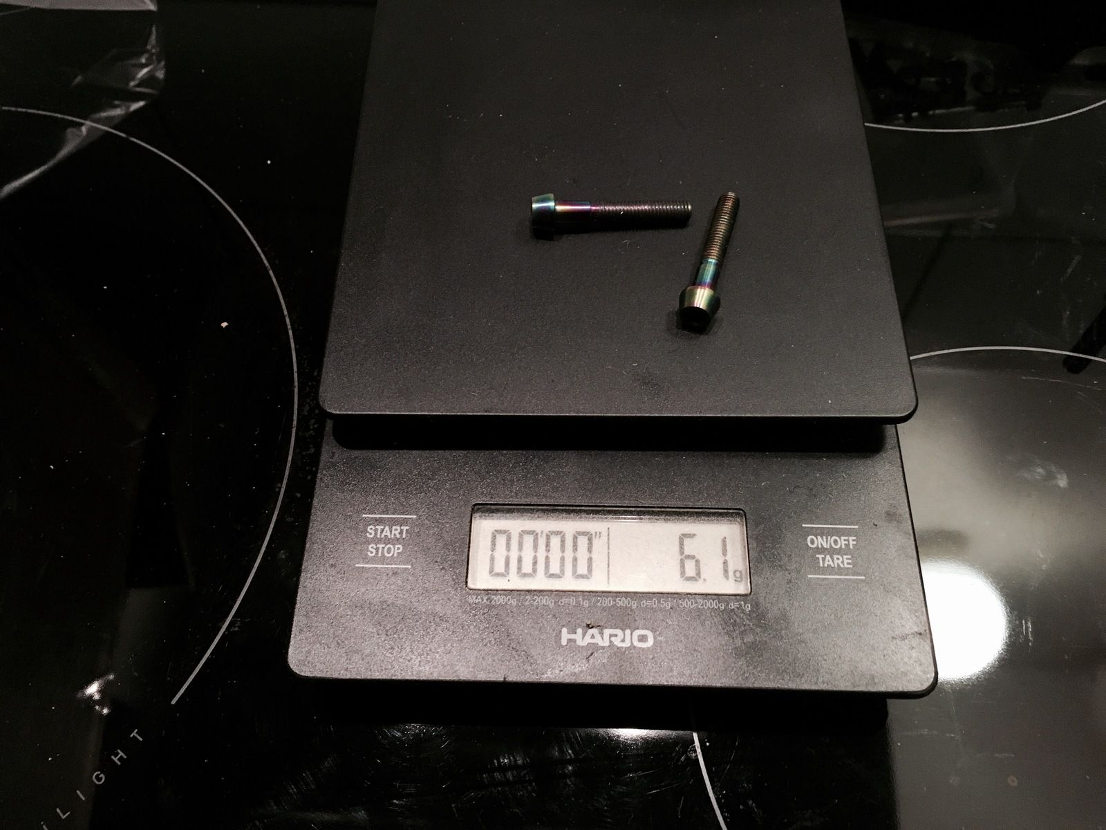

Dock så väger skruvarna nästan 15 gram....
...och titan bara 6 gram
Väldigt nöjd med den hittils, inte ens testat den, men finishen känns påkostad för 1600 spänn. Nu får vi se om den funkar så bra som det sagts eller om jag kommer tillbringa julledigheten med 549 gram lågbudget stolpe i skrotum.

Jag har en brand x, den ör bra, reglaget är också bra tycker jag

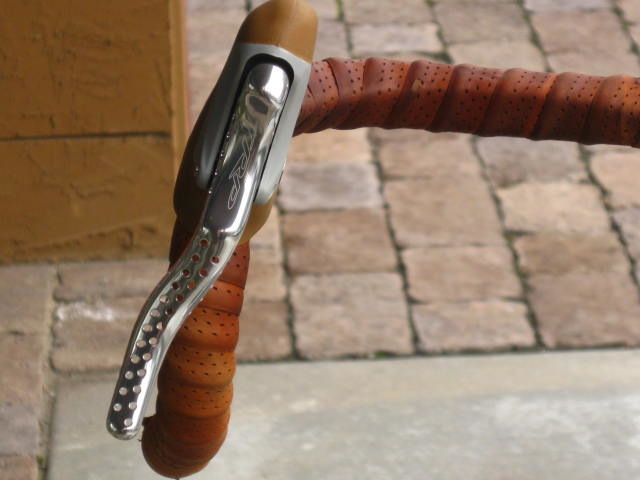

Det är dags att börja tänka på bland det viktigaste som finns på en hoj, greppet, styrlindan. Jag var helt inställd på läderstyrlinda och lädersadel i början, men läder på läder är snyggt på en klassisk caféräser, inte på en kolfibermonstercross. Vi snackar ju att Punisher parat sig med en Itera cykel. Nu när sadeln blir i gummiliknande material så börjar jag vela loss på styrlinda och material. Jag vill ha något diskret, men ändå inte, detta är mina kandidater:
Esi RCT wrap. Silikon linda som skulle matcha sadeln perfekt, är dock orolig över att händerna ska lukta ålderdomshem om man kör utan handskar.
Brooks Brun läderlinda, tanken är ju att den skulle matcha den bruna randen på specialized däcken, men tanken är ju också ett extra hjulpar med grövre däck, matchandet kan utebli och två böjda kabanosser kommer kännas malplace.

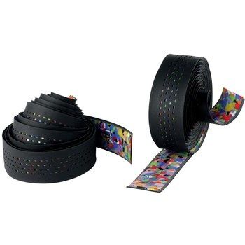

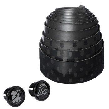

Cinelli Fuskläder linda med ett fler färgat skumgummi under som lyser igenom i perforeringen, kunde matcha skruvarna snyggt?
Cinelli Mash, gillar kontrasten med mattsvart mot blanksvart, passar mot den matta kolfibern och blanksvarta alu delarna på hojen.

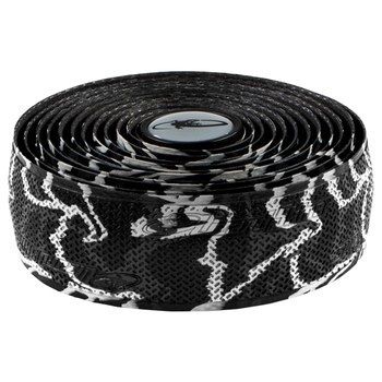

Lizard skins Camo, skulle vilja ha svart/mörkgrå m90 kamoflauge linda, verkar omöjlig att få tag i, den här är mer diarré.
Sweatband, svettbandslinda, haft den på en fixie en gång, bra grepp, men blir lätt dassig.

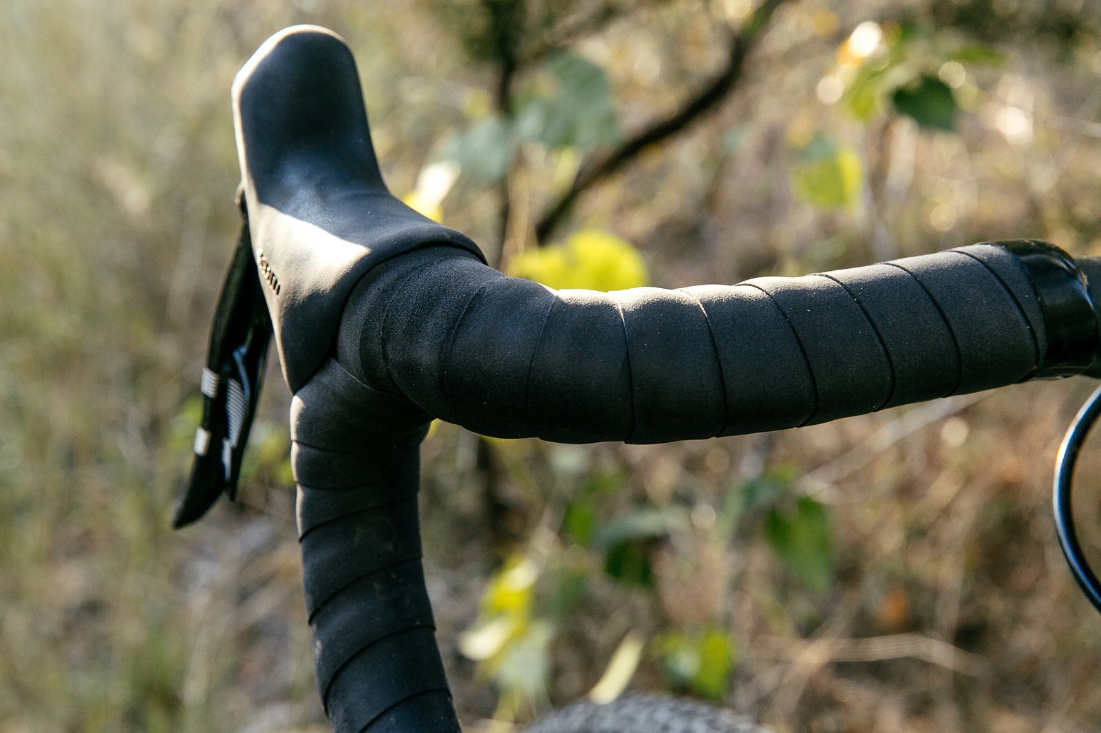

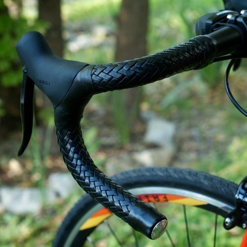

Det här är också rätt ballt, en hel "wrap" av styret, antingen som "vävd" eller helt clean, fast då är det ju läder igen då. Dessutom är prislappen på 1400kr.....
Nån som har tips?

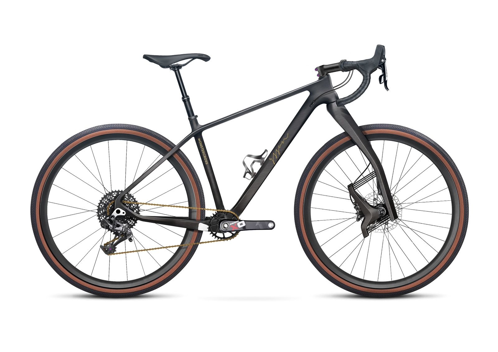

Dags för grafik. Jag är egentligen emot att sätta ett eget namn på en ett cykelbygge där jag bara monterat ihop en bunt delar, jag är ingen John English direkt, men ändå, jag har ju beställt delar tillverkade i asien och monterat ihop dem med varann så jag är väl inte sämre än någon annan svensk cykelfabrikör=)
Tanken med grafiken är att den ska kännas som man bara i all hafs signerat den. Ingen överdådig "sporttuff" grafik a la Scott cyklar, inte genomtänkt och vrålsnyggt som på en Baum cykel och inte heller fult som på en Allebike. (Hack skämt!)
Det finns en svensk typsnittsdesigner vid namn Måns Grebäck som gör snygga "handskrivna" typsnitt, lite slarviga och ibland oläsbara, jag gillar dem. Gsson är en omskrivning av mitt efternamn, monstercross kan bli något annat sen. Jag drog upp några favoriter och föll för den längst ner på listan.
Så här är det tänkt, inget är bestämt men åt det här hållet tänker jag mig. Själva finishen skulle kunna vara utskuret i blanksvart film, eller i fotokromatisk film för att matcha titanskruvarnas finish. Man skulle också kunna ha en utskuren mall där man polerar upp den matta klarlacken bara. Varför inte vatten/laserskära ut dem i rostfritt och med dubbelhäftande tejp fästa den på ramen. Blir att lattja vidare med det här.
Gjorde en snabb photoshop igen! Kanske köra dekoren i guld? Som född örebroare är ju kopplingen till Ronnie Petersson och hans JPS stripade f1 bil given. Det är det man kan vara stolt över som örebroare, Ronnie, 49 miljoner i musikhjälpen och Kenneth and The Knutters.

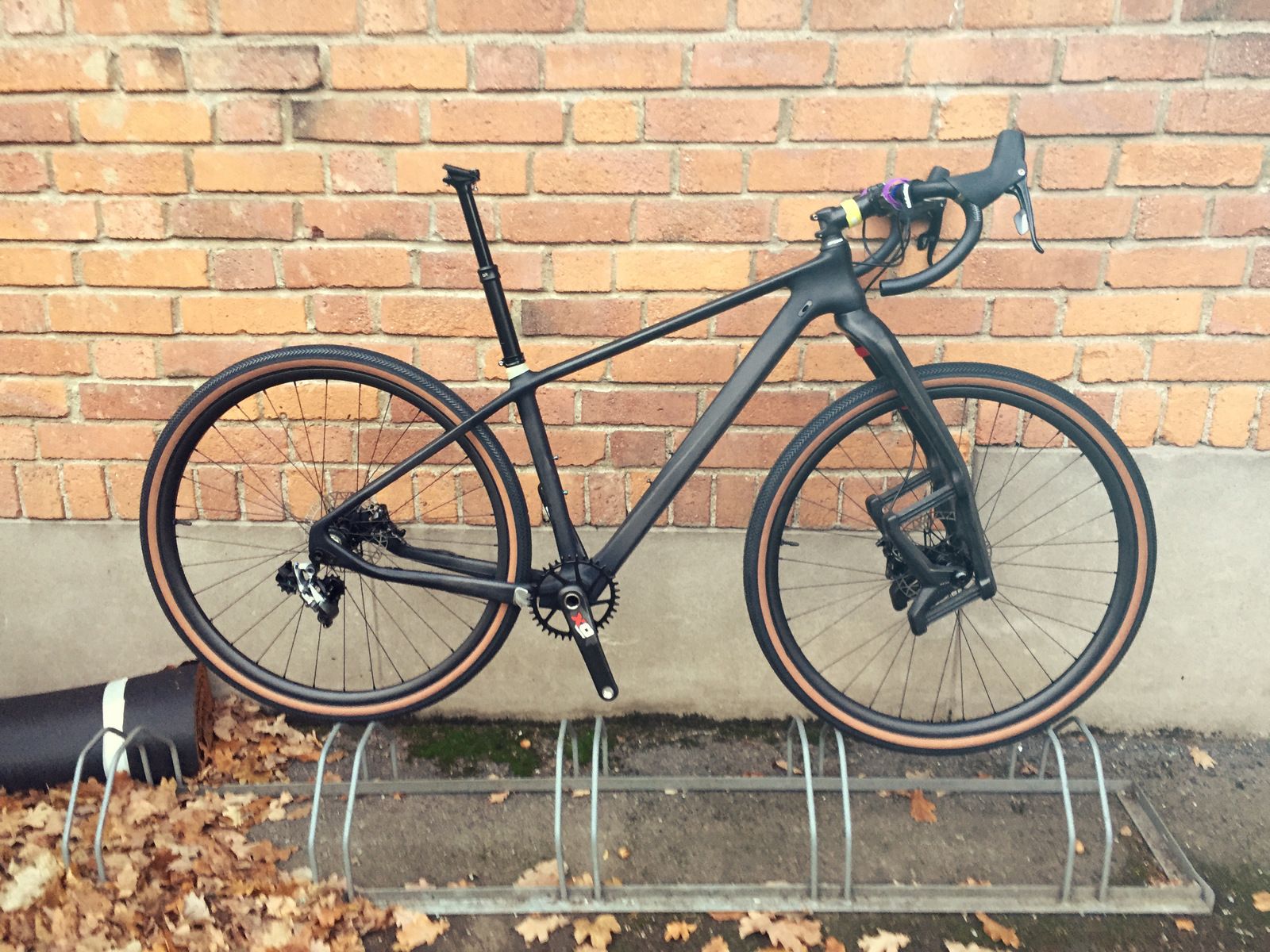

Dagens uppdatering.

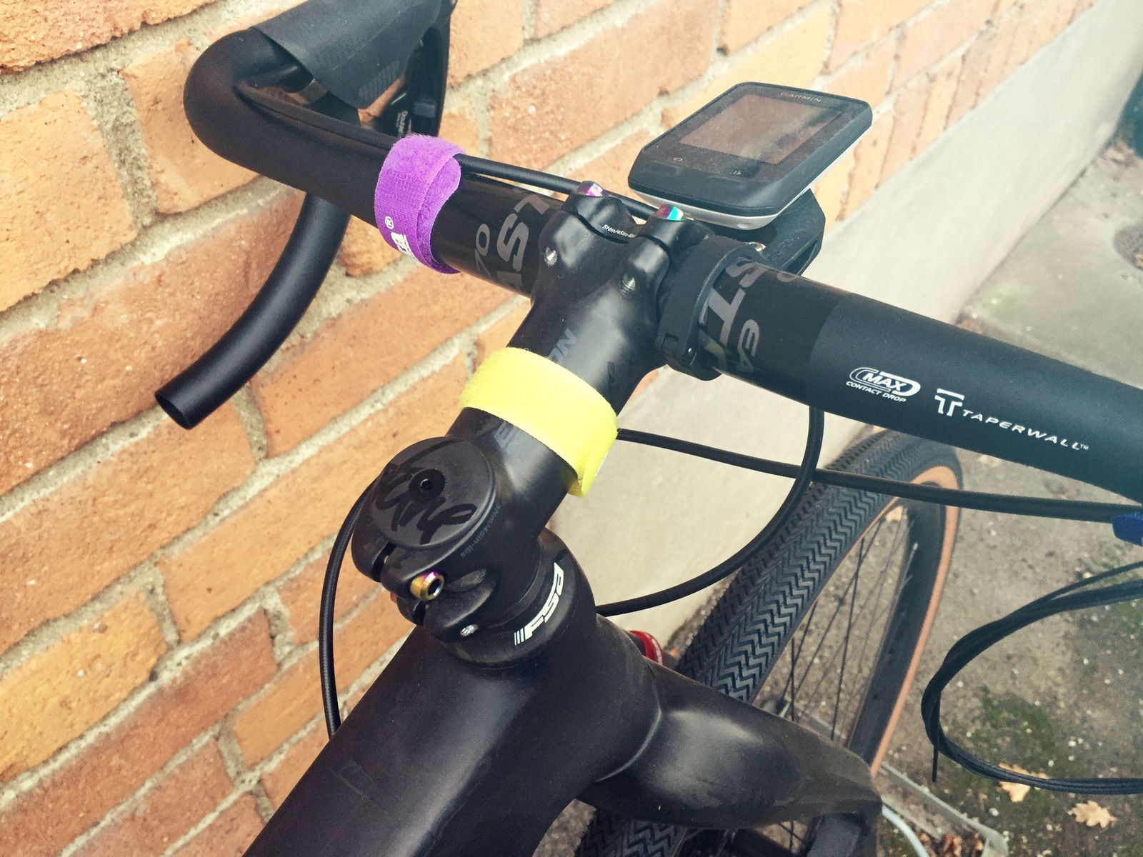

Kom för en gångs skull hem innan solen gått ner, passade på att knäppa ett par bilder på bygget. Det som som ser ut som påskpynt är kardborreband jag använder för att liksom mocka upp vajer och slangdragning.
Här är cockpiten, som för övrigt är till salu, styrstam easton carbon/alu och easton cyclocross styre, 46cm brett och 6grader flare, buda på, nypris för styre ock styrstam är ca 2000kr, är som sagt bara monterat.. Är sugen på att införskaffa en annan styrstam och styre, det här är skitbra grejer....men har en tanke i bakhuvudet som gnager om en ännu freakigare look på hojen...

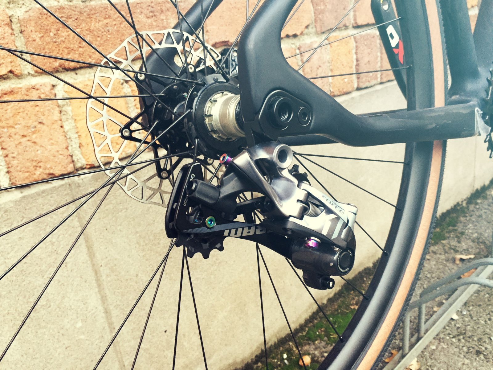

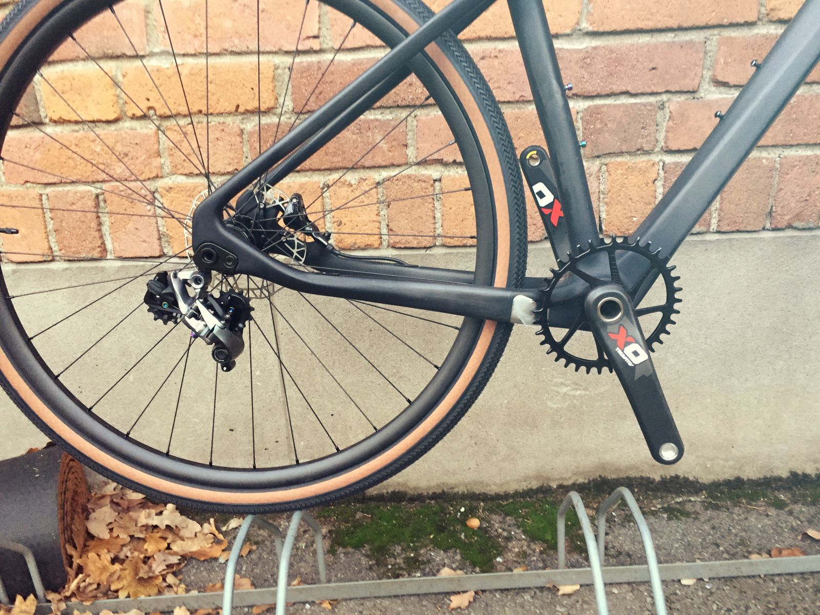

Stilstudie på bakväxel, här ser man lite av titanblinget. En annan grej jag gjort här är att jag tog bort växelörat och lackerat det sidenmattsvart då det original är silver, stack lite för mycket i ögonen.
Här syns också mitt 38t melon drev från garbaruk, fick det i måndags och i dag åkte det på, ligger just nu farligt nära kedjestaget men har lite spacers liggande. Här är en till detalj som stör mig, aluminiumskyddet som sitter där. Det ska bort och jag ska gjuta ett eget i kolfiber och ha där i stället. Fick en rulle kolfiber från en leverantör på jobbet som nu äntligen skall komma till användning. Tankar att gjuta av ett par SKS skärmar och ha dem i kolfiber finns också..

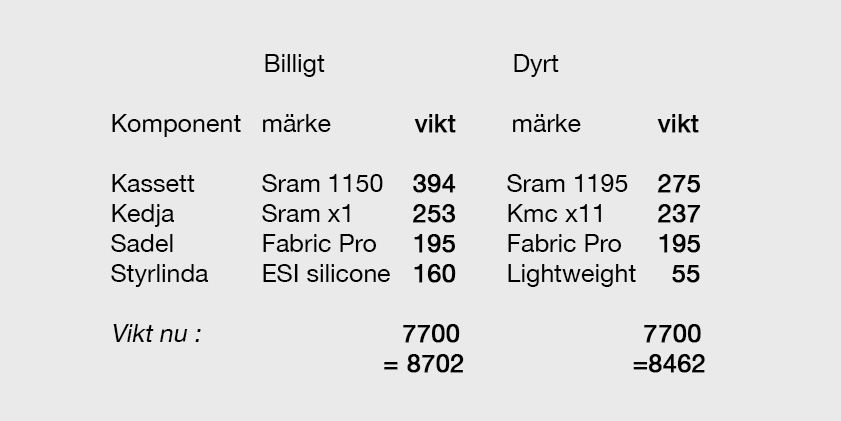

Och återigen vikten, vägde den, ligger på 7,7 kg som den är på bilden. Då vet jag att den är ca 400 gram tyngre med Sawtooth däcken än med de Schwalbe Thunder Burt som "borde" suttit på det här fälgparet(se tidigare inlägg i tråden) Hur lätt blir den i slutändan då?
Det som fattas på hojen är:
Kassett
Kedja
Sadel
Styrlinda
Pedaler räknar jag inte in, det brukar inte cykelfabrikörer göra heller.
Nu tar jag bara komponentvikter från R2 bike, de brukar väga grejerna så det känns som ärliga vikter. Jag gör ett billigt förslag, jag gör ett dyrt förslag, lägger vi sen upp en vikttabell blir det så här:
Det är ju rätt bra vikter! Men också högst teoretiskt. Släng på ett par eggbeater pedaler på 180 gram och dra ifrån ca 400 gram för de lättare Schwalbe Thunder Burt däcken som egentligen ska sitta på dessa fälgar (för mer info angående hjul/däck kombos se tidigare inlägg) så kanske hojen landar in helt körklar på en 8,5 kg då?
Vad den slutligen väger får vi se, styrlindan, vajrar och höljen kommer kapas osv....

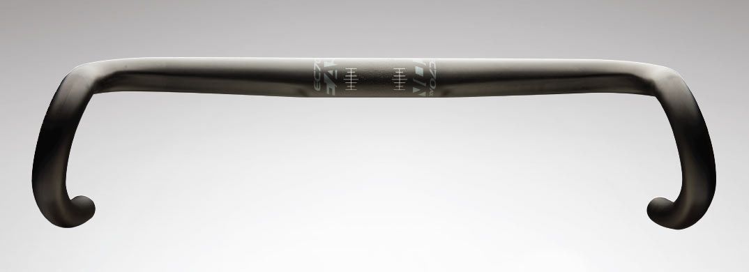

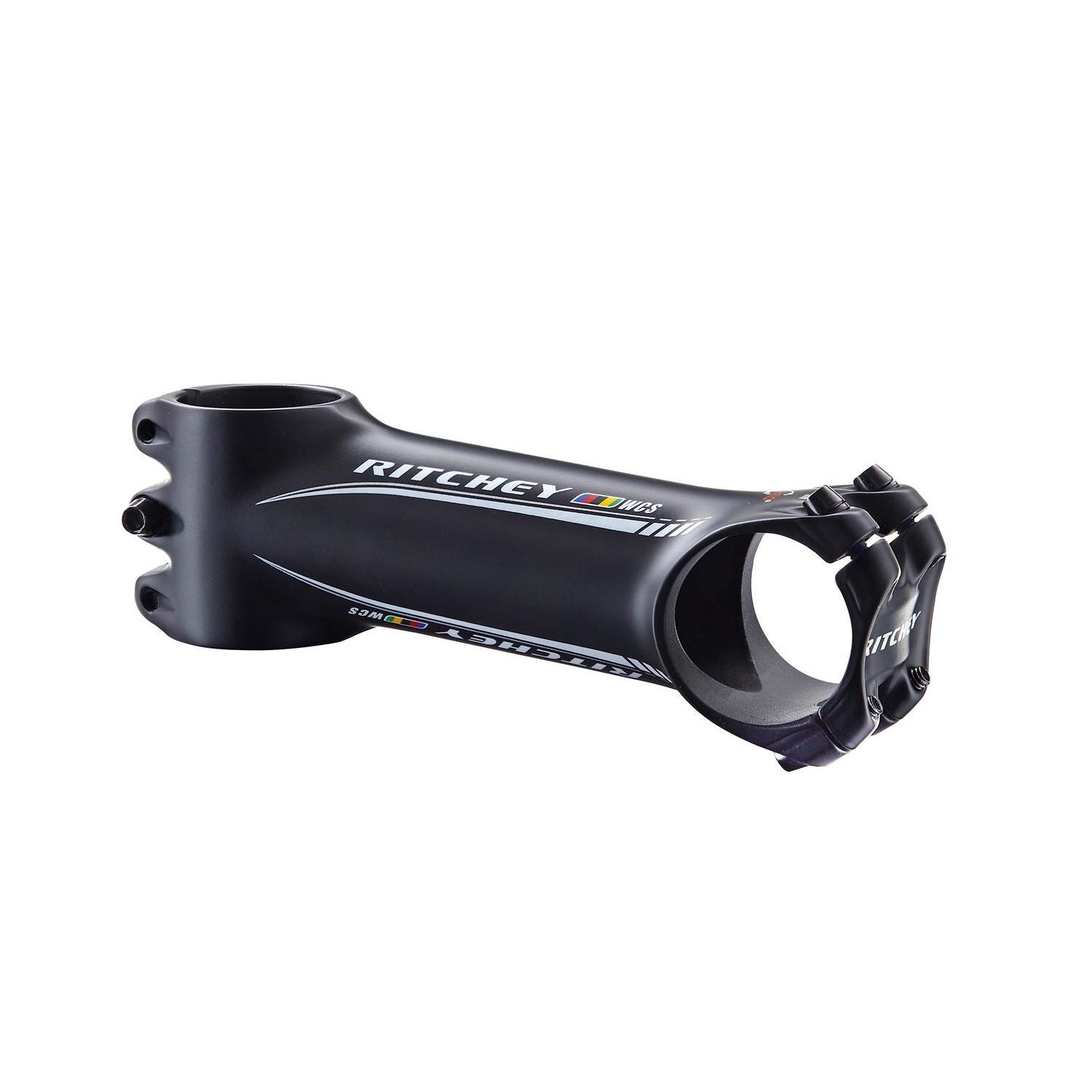

Tomten kom med julklappar, han förstod att jag behövde lite mer att välja mellan till mina kommande rigorösa bike fits sessioner.
Anledningen till byte av cockpit är att jag räknat lite, och testsuttit lite. Jag kopierade måtten rakt av från landsvägshoj i början av bygget, där sitter jag lågt och utsträckt. Efter att ha kännt efter lite kändes det som att mycket vikt hamnar över Lauf:en fram. Har kört Lauf två gånger förut och älskar gaffeln, men då har det varit på mountainbikes, där sitter jag lite mer upprätt och jag lägger inte min vikt över gaffeln på samma sätt. Kort sagt, jag vill undvika att känna att jag "hänger" över styret när jag cyklar i stök, Lauf:en är ingen hoppstylta, men den är ju aldrig riktigt låst vilket gör att lite gung uppstår när man står och brötar uppför, vill undvika att det känns så när jag även sitter om någon fattar vad jag menar?:) Min lösning blev 70mm styrstam och ett styre med lite kortare reach. Mina händer hamnar sammanlagt 3 cm längre bak. Kommer det inte att bli vingligt och snabbstyrt? Nya styret är 2 cm kortare på papperet, men har mycket mer flare än nuvarande styre så det blir bredare än tidigare, här hämtar vi hem lite mer kontroll!:)
Nu har jag i alla fall lite mer att latjja med när jag testar ut hojjen!
Easton ax flare 44cm bredd
Ritchey carbon wcs 70mm längd
