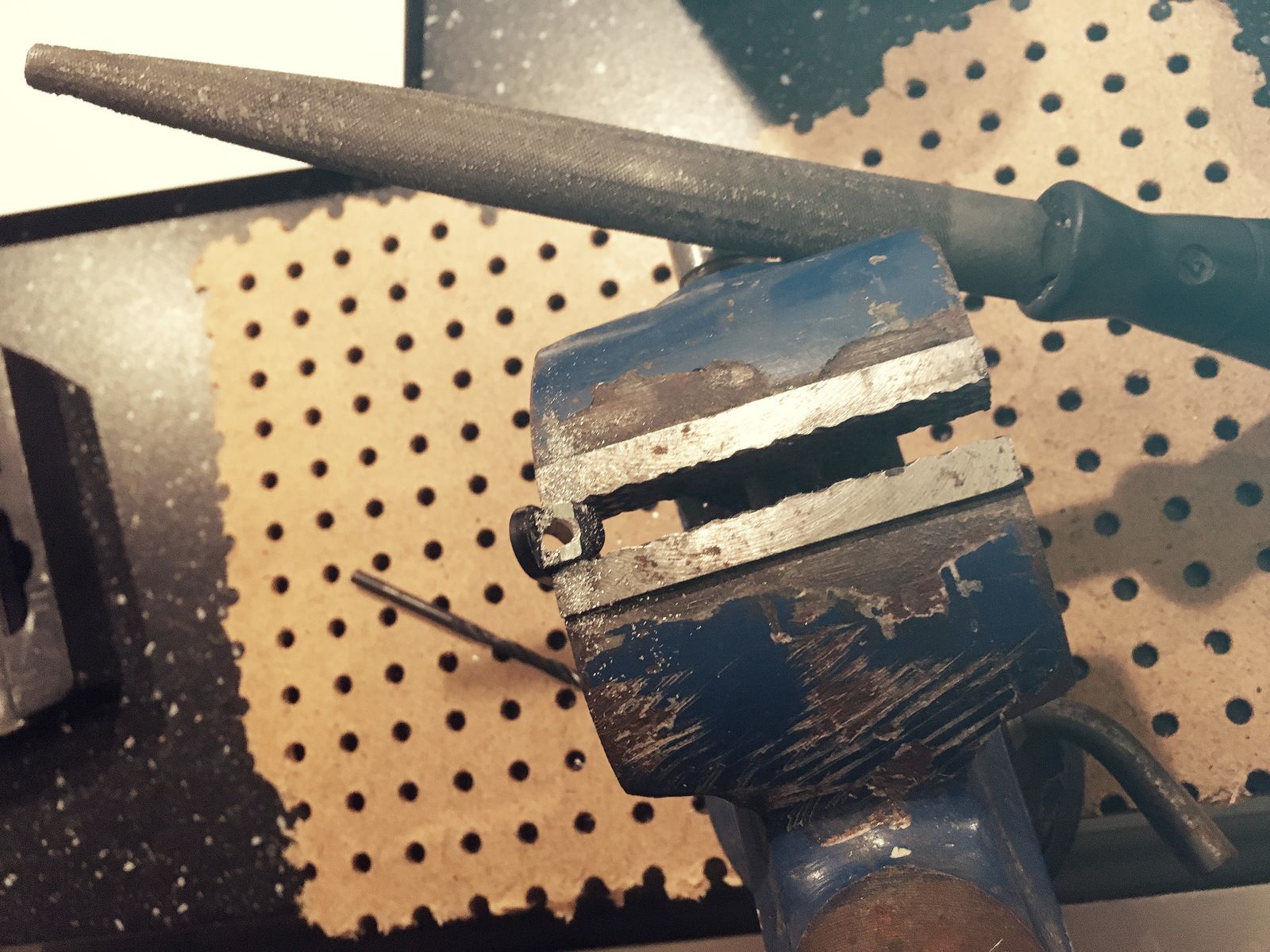

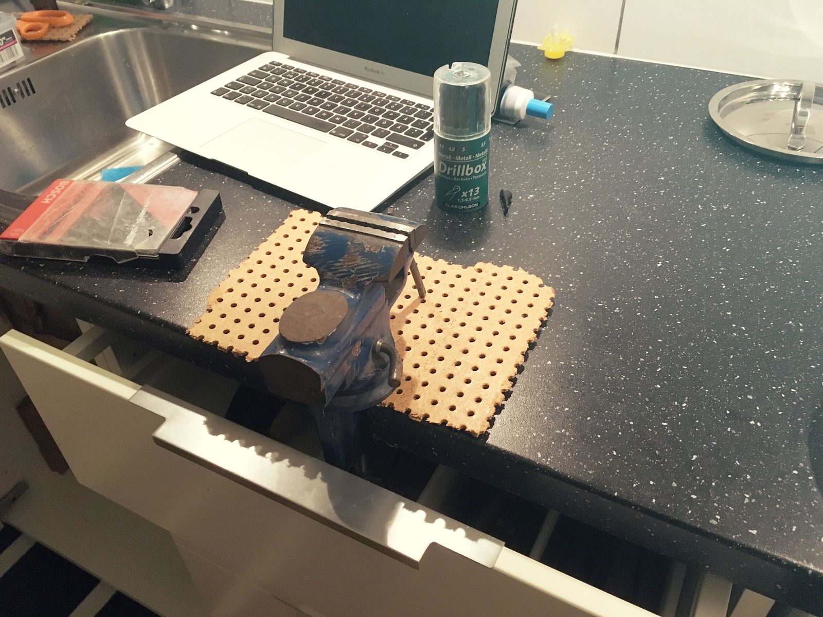

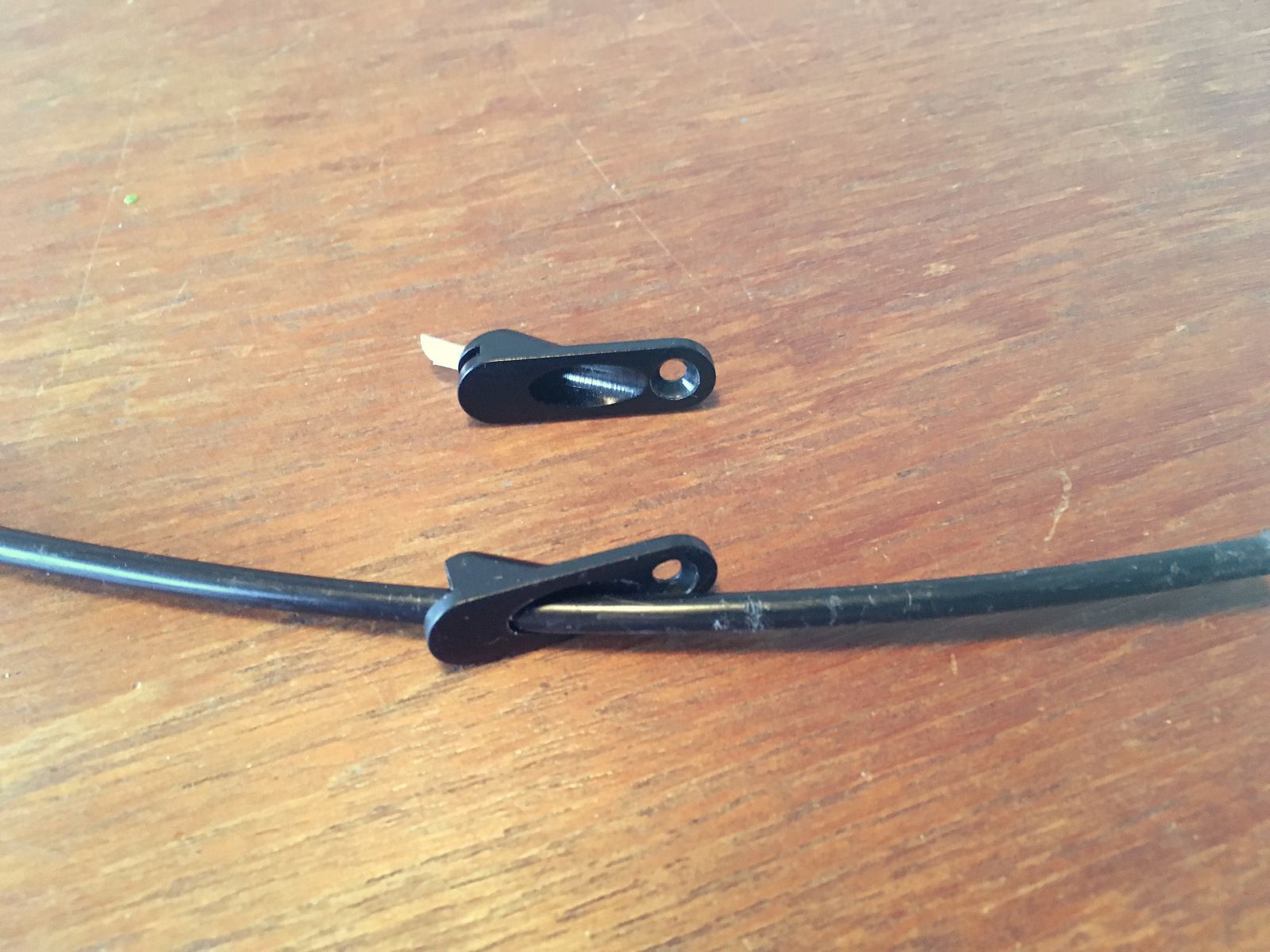

Skit samma, nu kör vi. På ramen sitter schyssta fästen för intern vajerdragning, vi kallar dem "genomföringar", för bromsarna är hålen i dessa så stora att bromsslangarna går igenom, men de genomföringar för växelhöljen är hålen endast för själva vajern. Jag vill ha heldragna höljen rakt igenom. Dags att bygga om köket till en verkstad.
Fila, borra och sedan lackera
Klart!Nu kan vi köra heldraget.

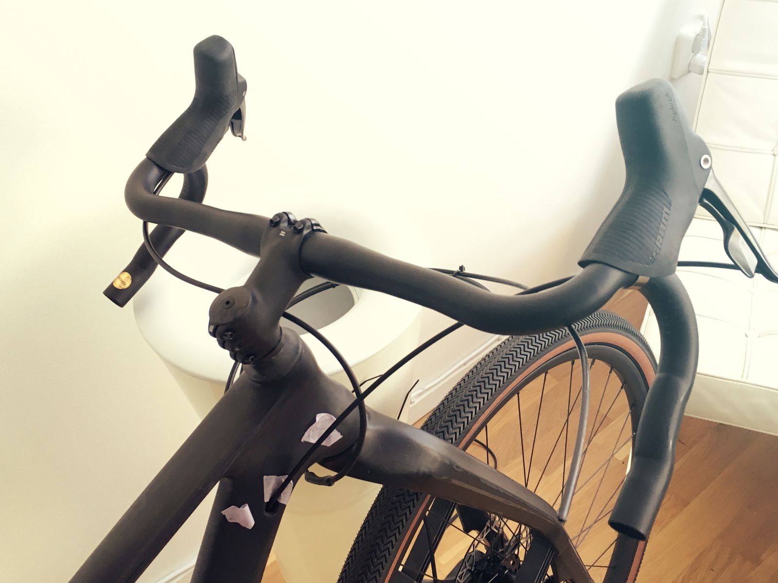

I övrigt så är nu all vajerhölje dragen och GROVT kapad. Kommer när nya styrkombon ramlar in i brevlådan att kapa allt mer exakt för att få det så tajt och najs som möjligt, hatar när det ser ut som en bläckfisk i fronten. Kommer att dra höljet för frambromsen bakom styrhuvudet i stället för att få en renare front.
Även vajerhöljet för droppern är dragen, och droppern tillsammans med växelreglaget funkar kanon! Var lite orolig över att böjen nere vid vevlagret skulle bli för tvär för vajern, men nördade ner mig och körde teflonbelagd vajer och shimanos slickshift hölje. Skall tillägga att ramen är inte uttalat förberedd för Intern dropper, men det här funkade i alla fall.

(Byggtråd) Monstercross 2.0
AlfaAlfa sa:
Och att det är så beror ju på att i 101 fall av 100 är en ram styvare än ett hölje. Och (axiellt) styva höljen är ju A och O för at få STI att funka hjälpligt. Men nu finns det ju andra prioriteringar än "snappa" växlingar som gör att heldraget hölje kan vara bra. (Och två höljeändar är ju alltid styvare än fyra/sex stycken även om man kapar aldrig så rakt och jämnt :-) )

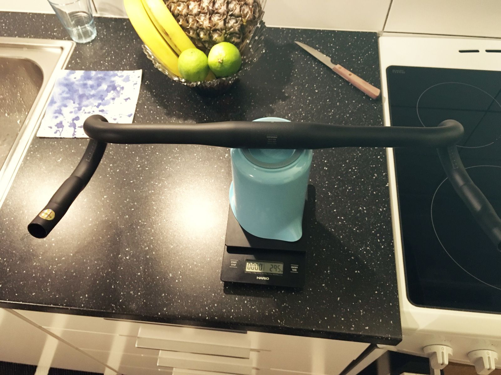

Hej! 2017 är inne på sin andra dag, nu kör vi vidare.

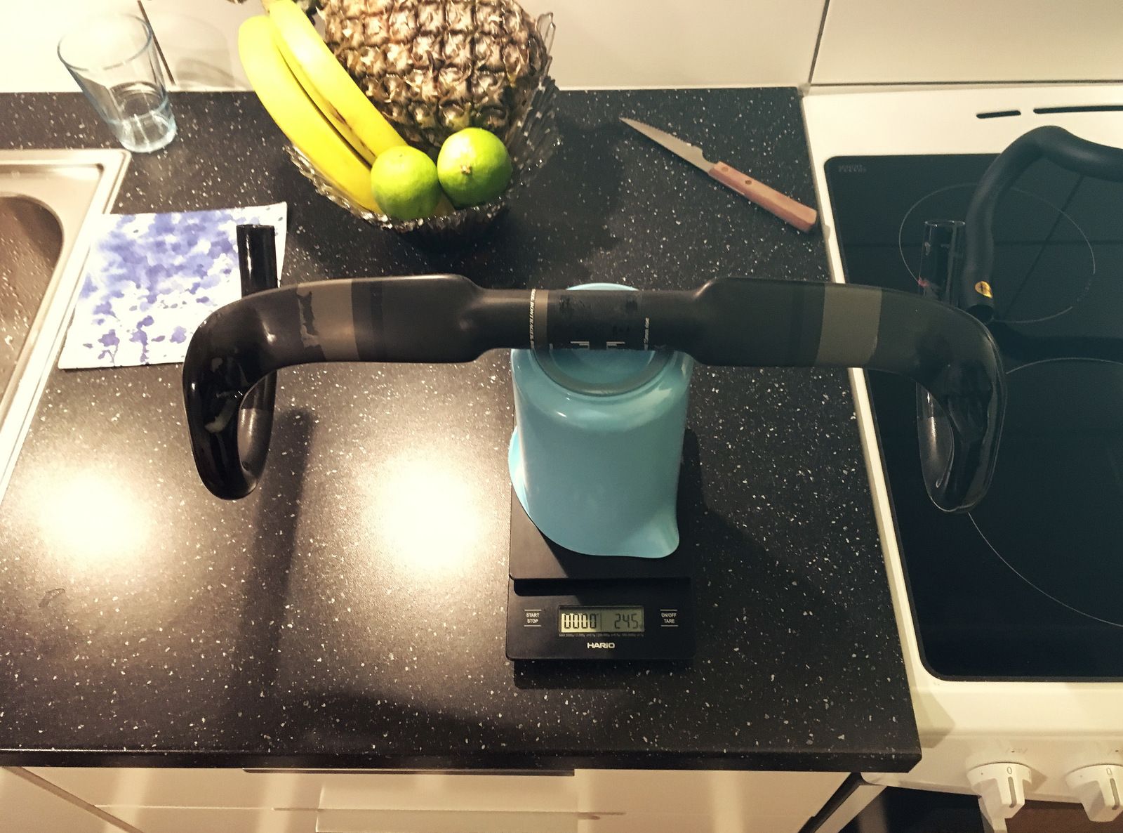

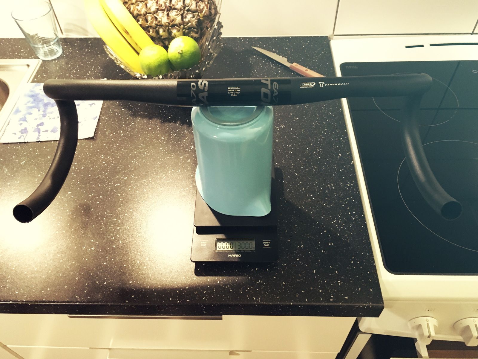

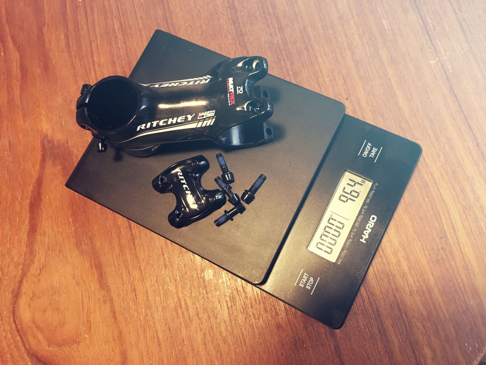

Jag hade ju beställt en ny styrkombo, paketet kom, lite för litet att innehålla styre och i paketet låg bara en styrstam, styret var restat i 6 veckor, ridå. Ett nytt styre beställdes direkt, det helfreakiga Ritchey Venture Max WCS.
Ritchey_WCS-VentureMax-bar_flared-ergo-road-gravel-cross-adventure-drop-handlebar_shape.jpg

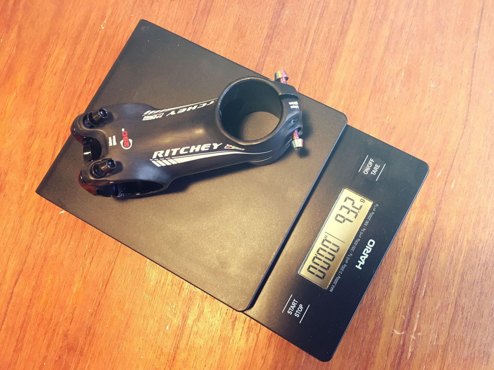

Skit samma, blir ju bra att köra ritchey+ritchey!Bra vikt på styrstammen med.

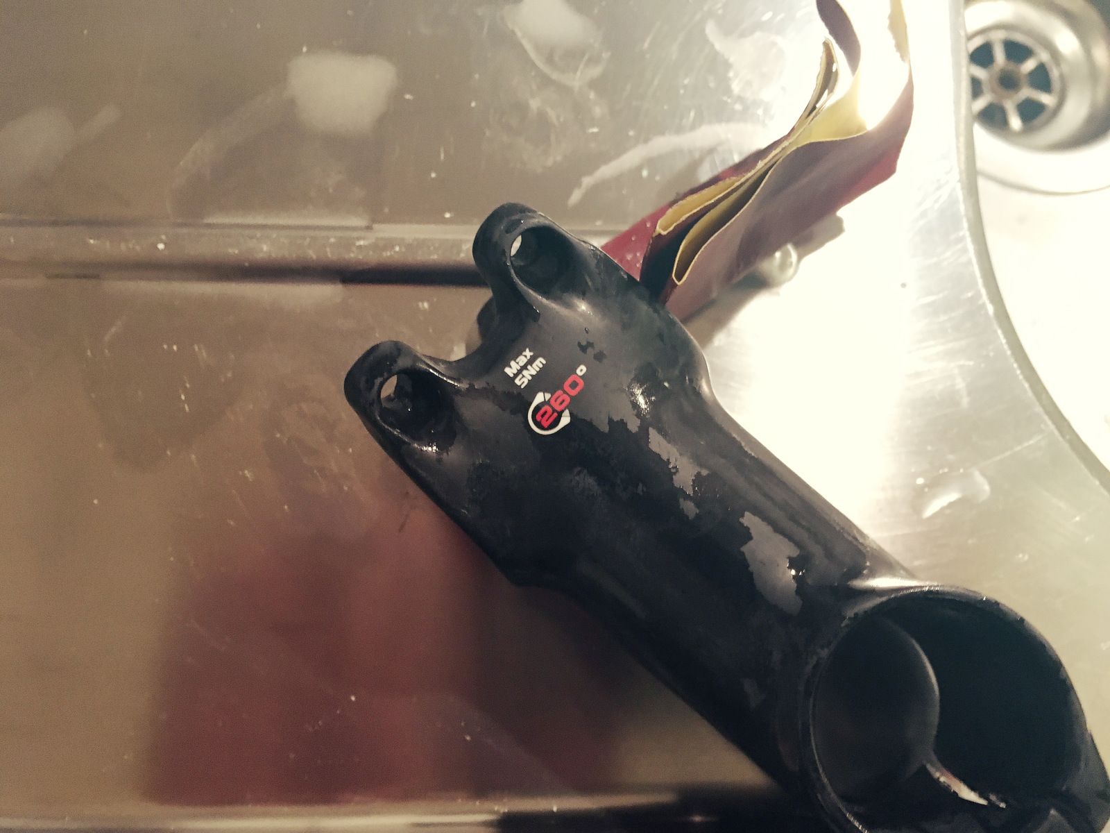

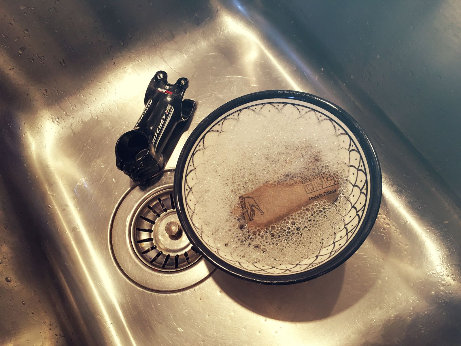

Men sen är det det här med klarlackad kolfiber, nu är det ju UD kolfiber så det ser ju i alla fall bättre ut än "schackrutig" kolfiber, men högblankt är för disco helt enkelt, dags för våtslipning....
Lärt mig en metod för att få till en slags sidenmatt finish på "kolfibret", våtslip med 1000 papper, sen kör man löddrande svinto med en liten plupp Autosol i. Har gjort denna metod på vevarmarna och styrlagerspacersen redan.
Klar! Lyckades spara in 3,2 gram på det här med!WIN WIN!

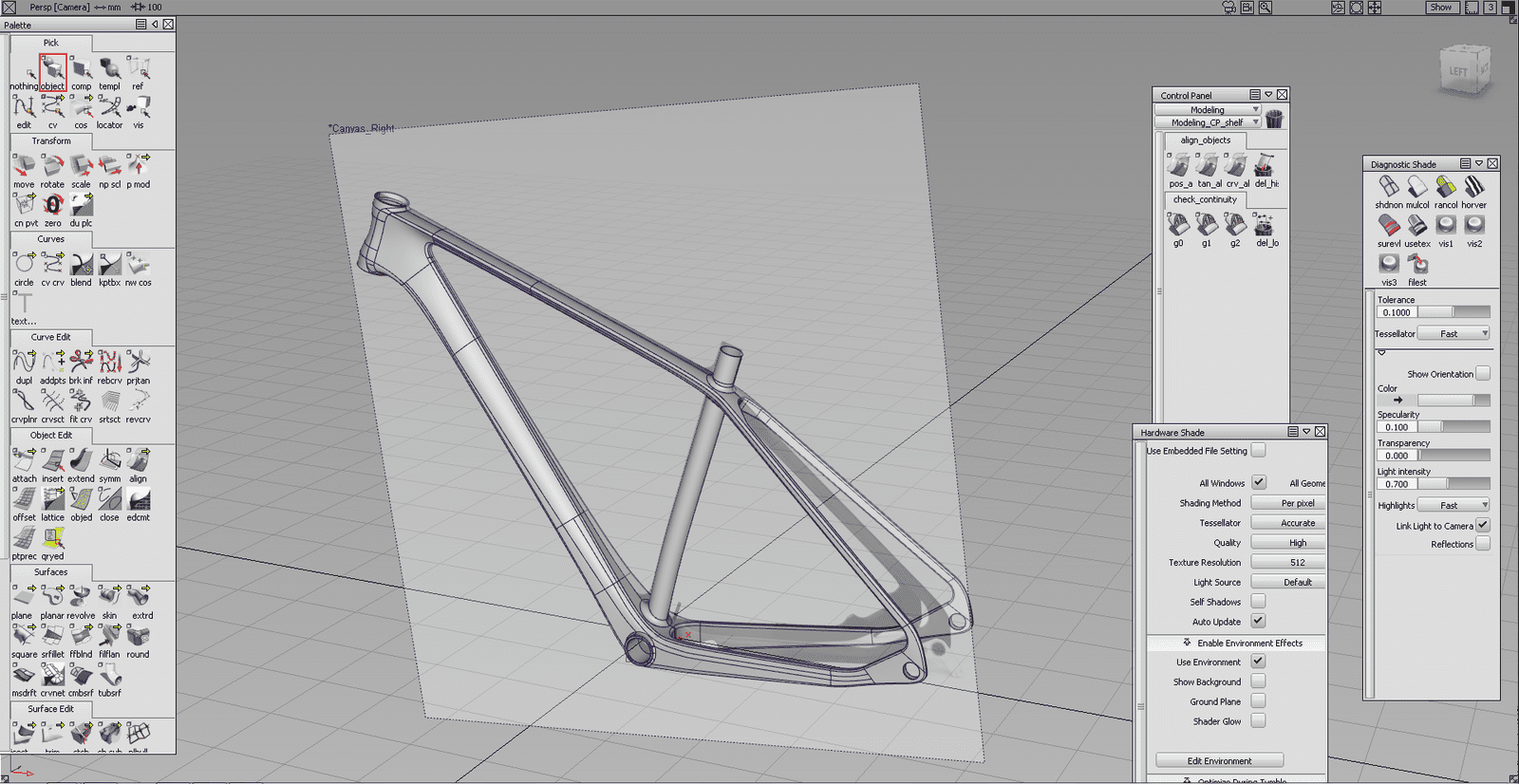

Men har inte bara stått och slipat, för att spinna vidare på grafikarbetet så kändes det som att jag skulle vilja testa grafiken lite mer tredimensionellt, i morse kl 06:30 sladdade jag in i Cad programmet och började bygga.
Slängde in detta lite snabbt i Keyshot.

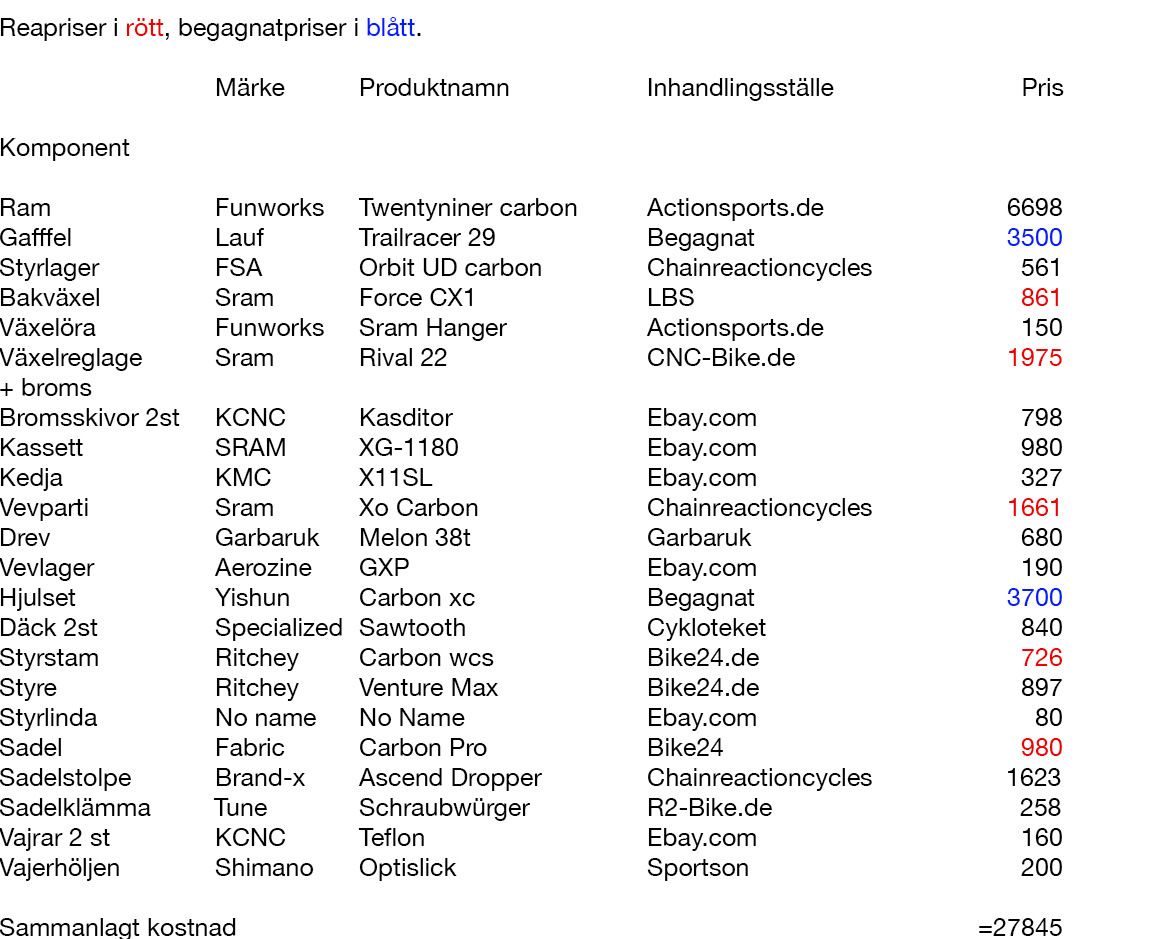

Nu är den sista grejen beställd och betalad. Den sista komponenten för att få cykeln rullande, just nu står den ihopmonterad till 90% procent, jag väntar bara på att delar ska dimpa ner i postlådan.
Igen då, kostnaden för cykeln? Jag valde att köpa nästan allt online, det blir verkligen billigare. Finns en stor svensk cykelnätbutik som säger sig vara billiga, NEJ, deras reapriser är standardpriser bara man vrider huvudet utanför Sveriges gränser, och när de utländska shopparna sen kör reor på sina grejer, ja då blir det billigt. Och lägger man sen ner tid på att prata med säljare via eBay om att skippa frakt, eller dela frakt med kompisar vid beställningar och att ha lite is i magen så kan man göra brutala fynd. Och glöm inte, utnyttja de erbjudande man får i mailen från nätshoppar om gratis frakt och procentuell rabatt vid nyregistrering. Jag skulle uppskatta att jag nog sparat in en 3-4000 genom att inte handla hos lbs på nya komponenter och nästan 7-8000 genom att köpa begagnat i bra skick. Dock så gäller det att ha koll på VAD man ska beställa, jag har själv gått på några nitar vid beställningar, någonting man kanske undviker om man har en bra lbs!
Här är den totala kostnaden för bygget. (Pedaler, spacers, tubeless vätska och sådant har jag sen tidigare byggen, även titanskruvarna då jag använder dem på ett annat projekt...)
Det är lite cash som sagt, men och andra sidan, den här hojen skall "ersätta" de cyklar jag hade tidigare, Landsväg, Mtb och cyclocross. Kostnaden för dem tillsammans låg på 70000kr, så på något sätt är det här ändå en besparing för mig, ja jag kan ju intala mig det i alla fall=) Jag har ju trots att jag gjort "fynd" ändå fått precis det jag viljat ha på hojen, det är mycket lull lull!
Nu är det som sagt bara att vänta in de sista delarna och faktiskt ge sig ut och cykla på den. Då får vi se om den är värd sina pengar eller om jag hade kunnat lagt nästan 28000kr på en ny hoj från butik...

Ja, det blir ju oftast dyrare än vad man tänkt sig och man ser oftast bara dem stora delarna och glömmer småskrammlet så som vajrar, skruv, spacers m.m
Budgeten från början var runt 25000 så 10% påslag får väl vara okej!:)

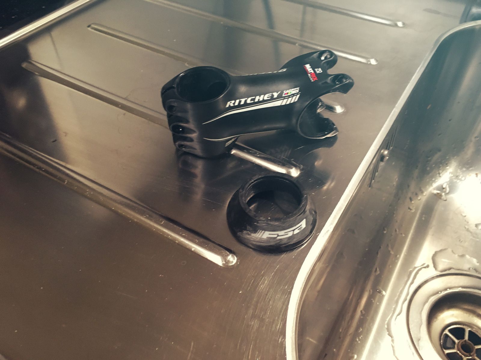

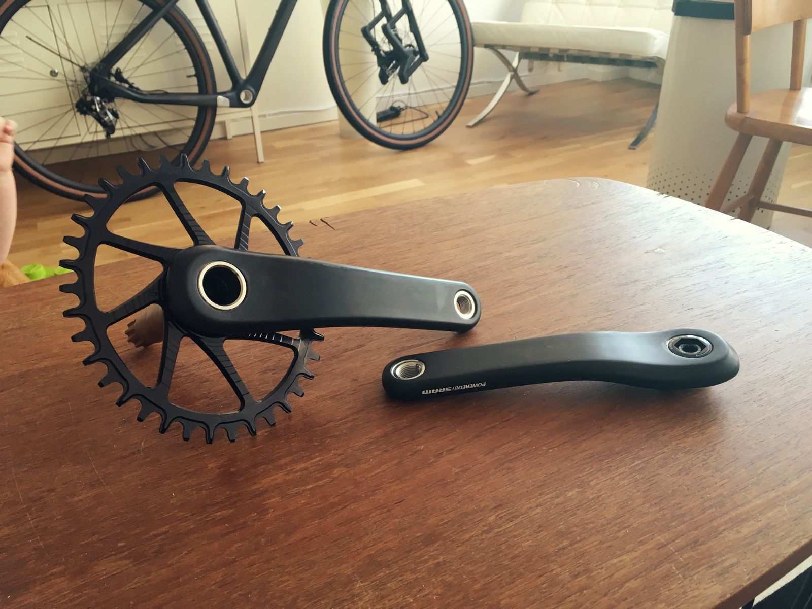

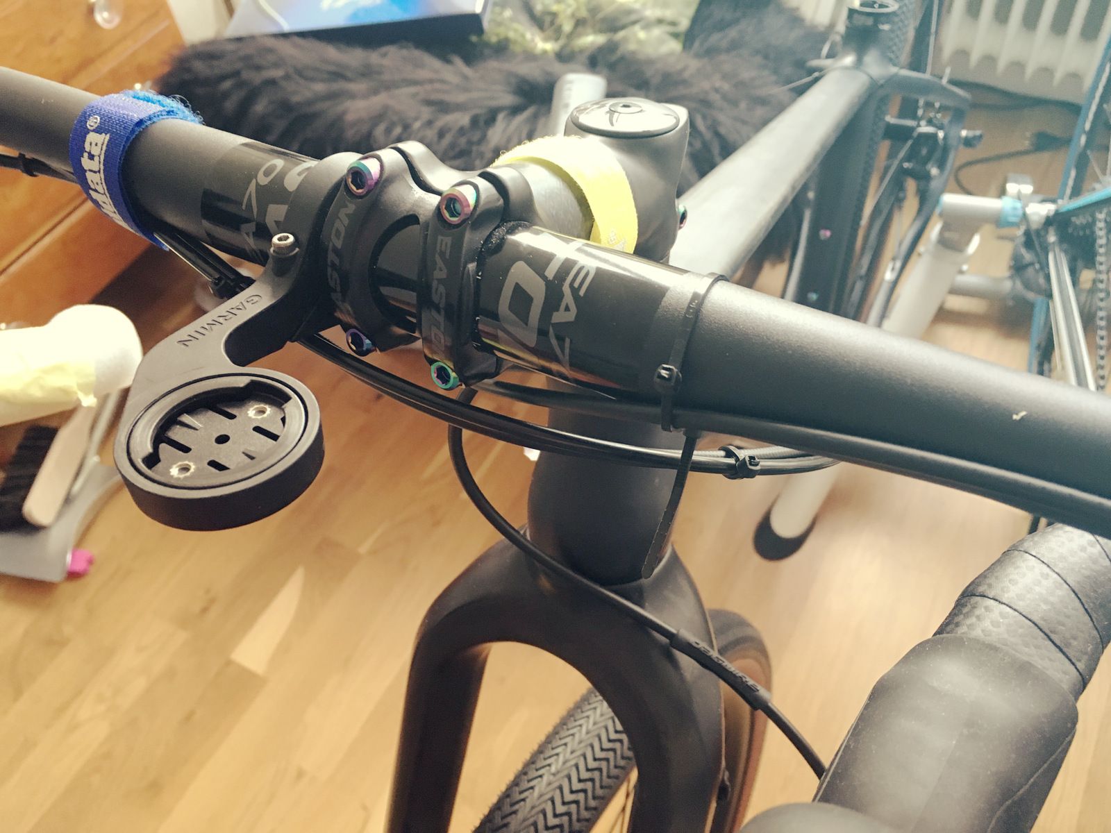

Styrstammen och nya styret monterades, vajer till droppern drogs. När vevpartiet skulle dras åt så kom det bara till mig, NEJ NEJ NEJ!
Jag har lagt ner lång planering på bygget, två tre månader innan november när tråden här presenterades. Jag har lagt en hel del tid och pengar på det här bygget, det här är mitt första bygge jag bygger helt från grunden, förutom att jag inte bygger ramen själv då. Jag har ju haft en tanke om det diskreta matta kolfibermonstret, svart som natten, clean och unik!

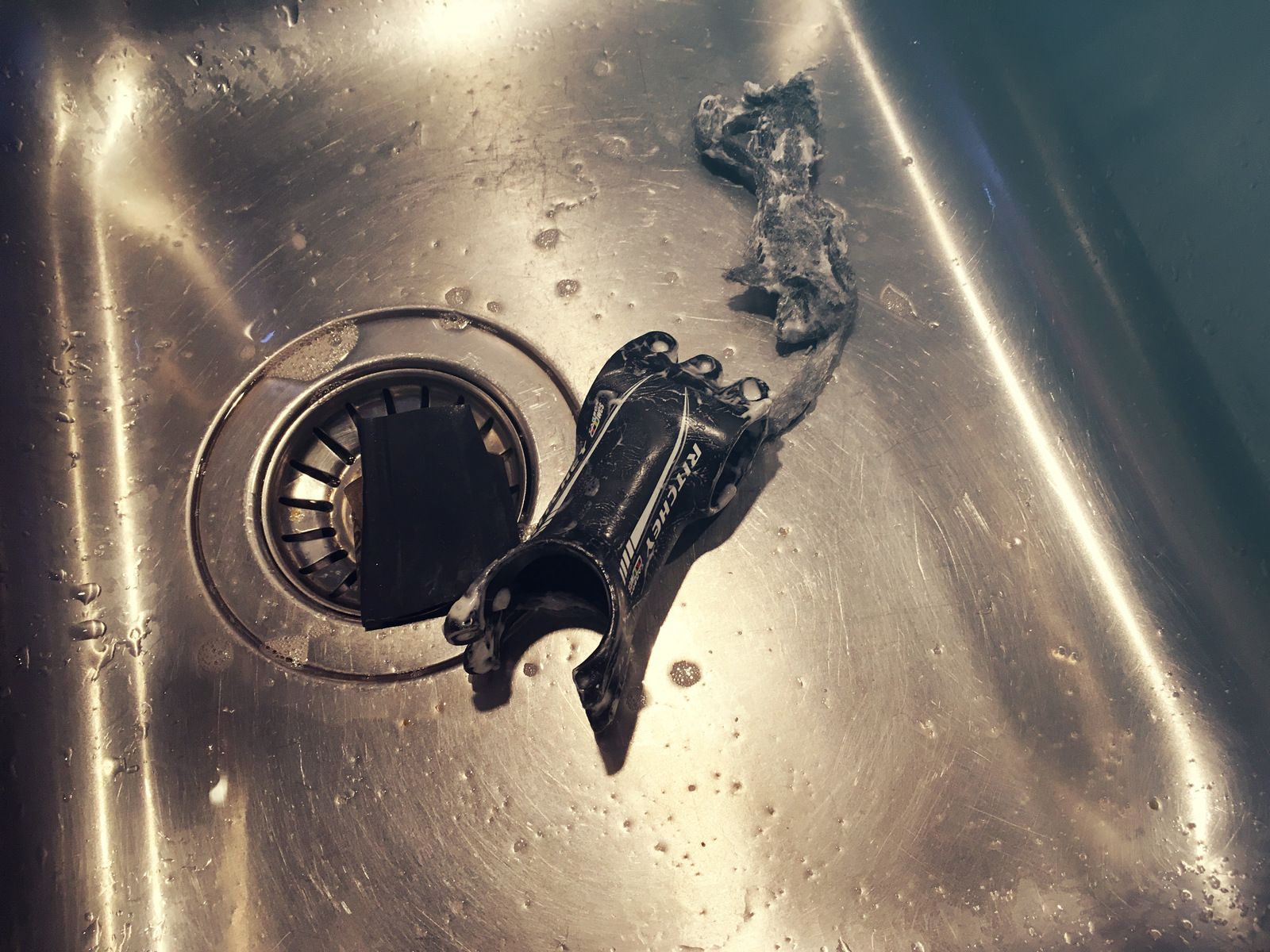

Vad hakade jag upp mig på? Loggor, det är fan för mycket loggor på den nu, styrstammen, vevarmarna, spacern till styrlagret, växelreglagen m.m. Nu ska reklamen bort, dags att gå John Doe på komponenterna!
Jag börjar med att gå på all kolfiber med 400 papper, sedan 1000 papper för att sedan lägga en matt 2k toplack på allt.
Jag började nu i kväll att slipa allt så det får bli en senare uppdatering med slutresultatet när allt är lackat och klart.
En extra present I det här inlägget får bli styrena jag velat mellan i det här bygget.
Första styret jag hade var ett Bontrager XXX carbon i 44cm bredd. Övergav det rätt snabbt, alldeles för mycket "landsväg"
Efter det så föll valet på Easton Ea70, 46 cm bredd och 6 grader flare, nice men det är inte lika nice som.....
...Som mitt Ritchey Venture Max WCS. 44 bredd, galet mycket flare!

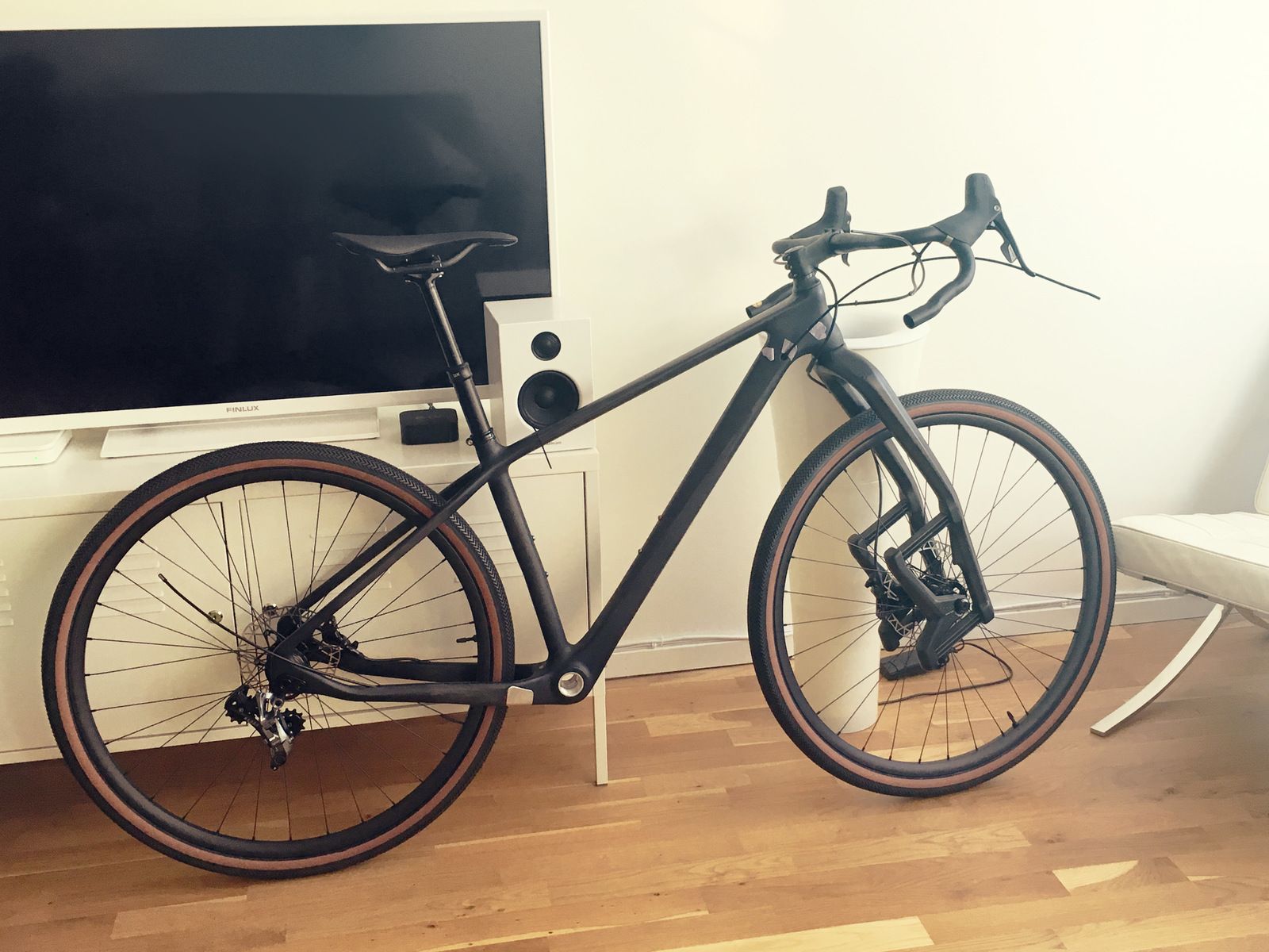

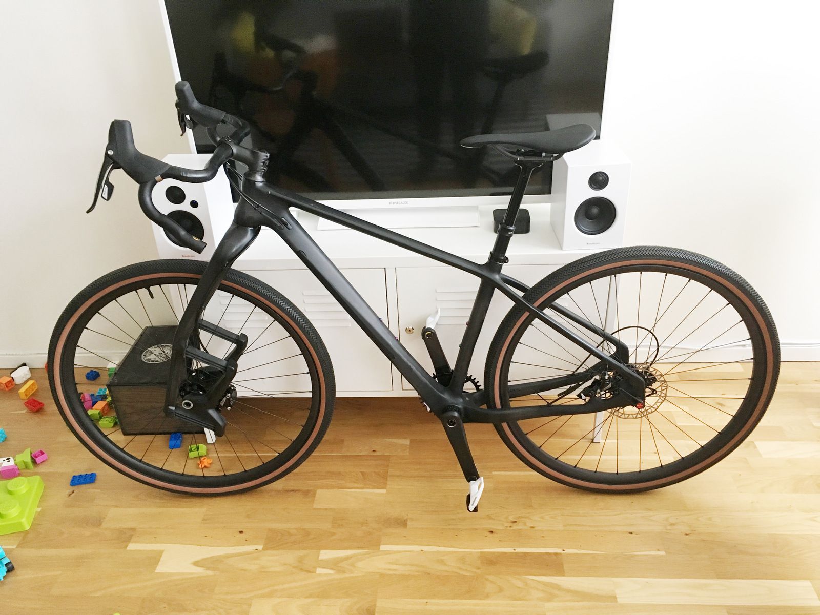

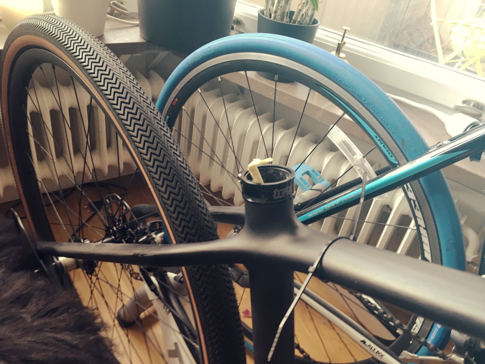

Hej!
Två steg fram, ett steg bak, bygget är på paus, hoppas resten av delarna ramlar in under veckan och man kan ta en cykeltur till helgen!.
Leker med droppern var femte minut, helt galet beroendeframkallande.

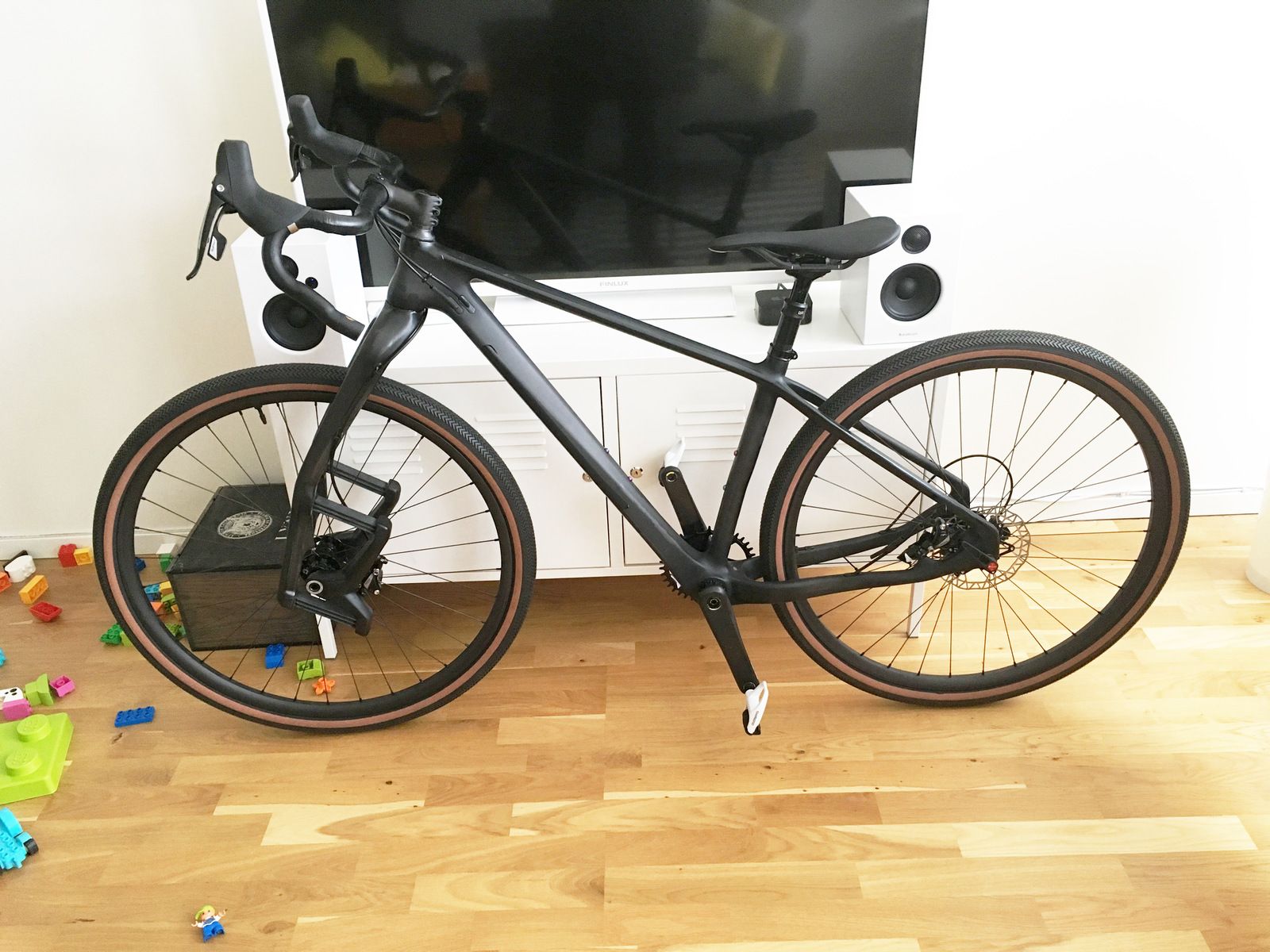

Har gjort någon slags bikefit och rullat runt i lägenheten, jag på cykeln, min son på sin bobbycar. Jag sitter kanon, hur det blir i verkligheten får vi se! Har vägt cykeln nu i denna skepnad med pedaler, 8227 gram, bara kassett och kedja som skall på, så slutvikten (med de här blytunga specialized däcken) kanske landar in på 8,5-8,7kg?
Och nej, ska inte cykla med landsvägspedaler sen...
