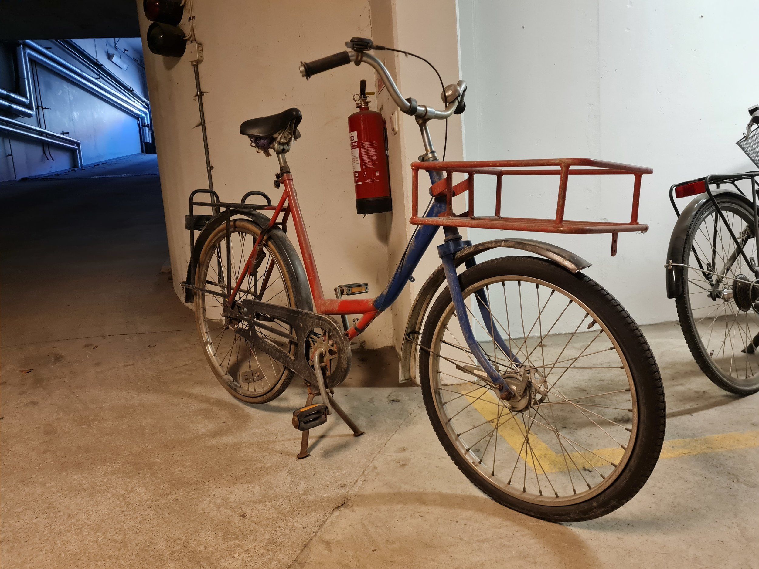

Blev ett spontanköp av cykel idag. Tanken är barnstol på och att det ska bli något att glida rundor på med barnen och när man sticker och badar. Men vilket tungt as! Och naturligtvis så fraktades den på taket hem ?
Men nu är jag utanför mtb och har noll koll på vad som passar och inte passar!
Vad är det tex för vevlager? Kan man slänga på mtb vev?
Skulle det funka att få tag på ett par smalare mtb hjul med qr? Eller måste man ha gängat?
Tänker ju singel speed, är 3 växlar i dagsläget.
Nästa problem är enbart fotbroms!
Ska man ha bockstyre på? ??
Och vilken färg bör den lackeras i? Klassisk postgul? ?
Kom med alla tips, tricks och idéer ni har! ?

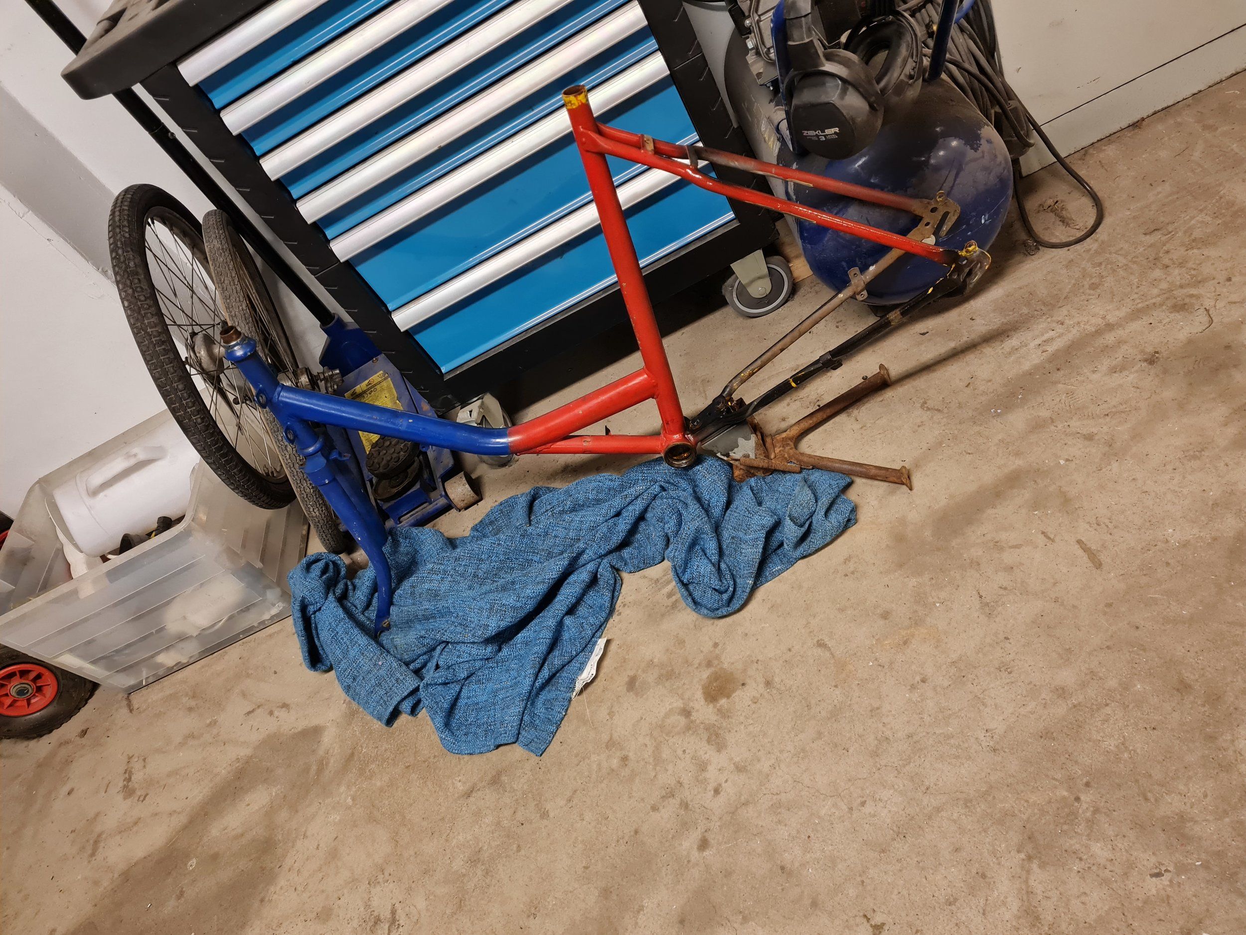

Blir antagligen att montera ner så mycket som möjligt imorgon på den. Precis hämtat hem den och tankarna drog igång direkt på vad som ska göras samtidigt så insåg jag att här har jag lite dålig koll på vad som kan göras ?
Fastar mest för sadelstolpen och styrröret att de ska sitta som fan. Men men. Ska nog gå att lösa ändå. ?
Skjut inte upp de smärtor du kan eliminera ifrån morgondagen. Demontera allt! Jag sitter här och funderar och då främst kring styre och sadelstolpe, de där kan sätta sig ska du veta. ?
Du verkar vara en som fattar, en fast stolpe idag kan fortfarande vara en bättre stolpe än en ännu mer fast stolpe imorgon.
Ikväll är jag bortlovad på annat! Men ska iaf ner och dra rostlösare på alla ställe så det får stå över natten! ?

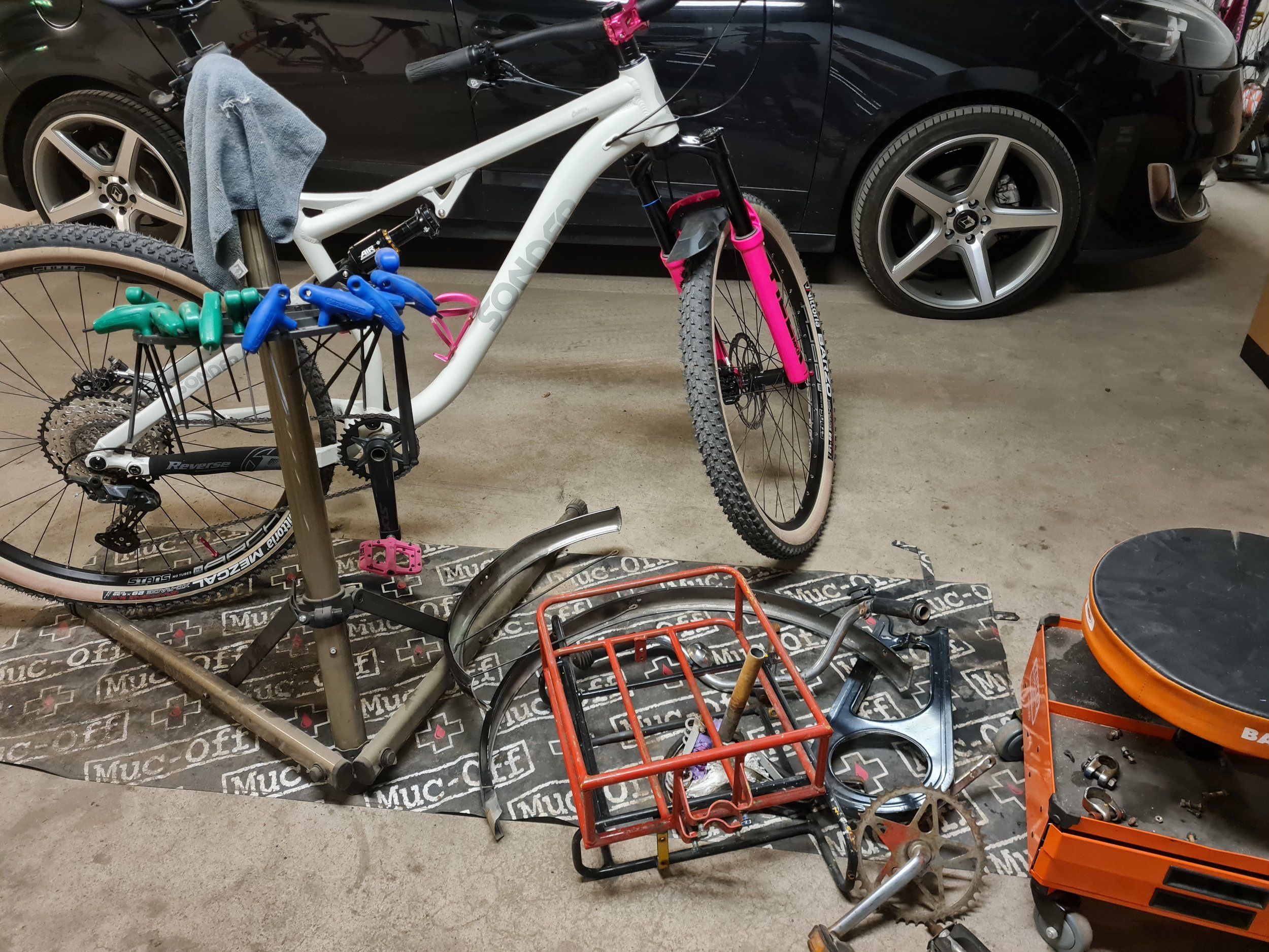

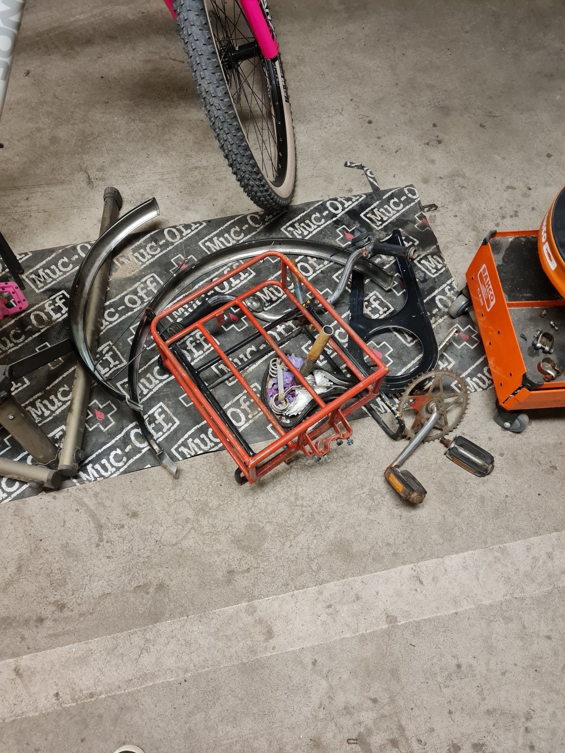

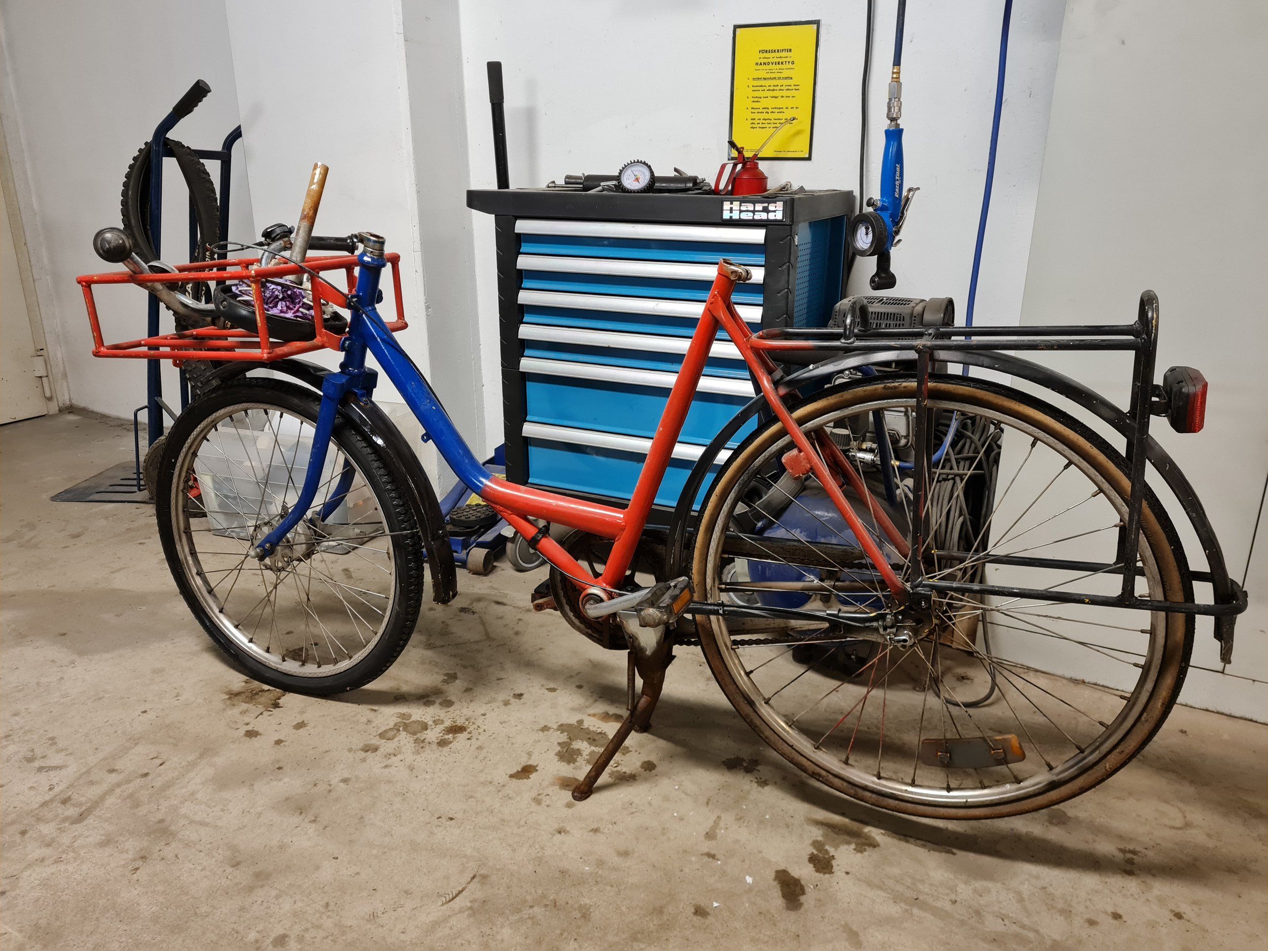

Bättre nu?! Blev en snabbtvätt och lite demontering! Gick hyfsat lätt. Känns som att med däck, slang, handtag och sadel så kan den användas!
Men lika bra att göra vid den lite! ?
Känns värd den 500ing den kostade ?

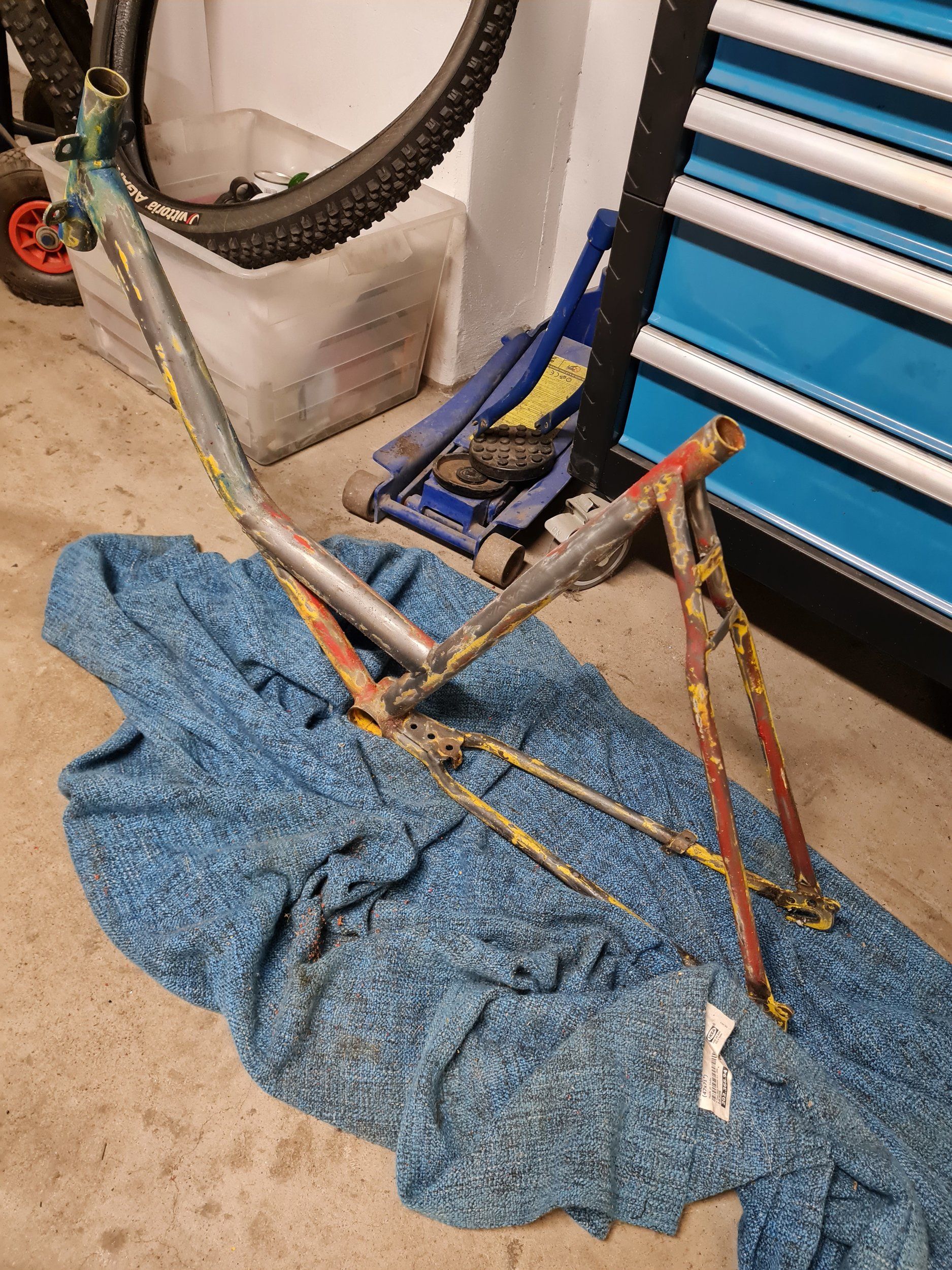

Hann konstatera att framskärmen ser för jävlig ut.
Original gul finns under färgen och blir mer och mer sugen på att köra just gult! Men korg och pakethållare svart.
Kanske köra den helt utan skärmar? ?
[Byggtråd postcykel] Nu behöver jag tips, råd och ideer för bygge!
Med fetare däck skulle gapet till skärmen fyllas ut lite bättre...men ja, ser lite speciellt ut nu. Svart ram och pakethållare, sen polera så mycket annat som möjligt, feta däck med skinwall? Bara lite idéer, kör din grej du, blir säkert bra...har nu själv suttit och letat nåt kul nästa projekt i månader, dyker inte upp nåt kul och jag avundas dig som har nåt att ta itu med...

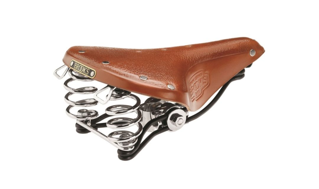

Och naturligtvis när jag nu satt och kollade delar så snöade jag in på Brooks sadlar och handtag.. ??

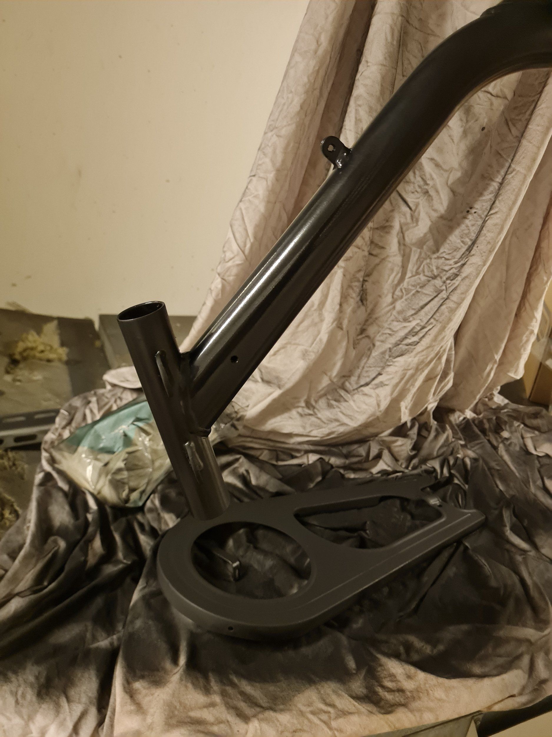

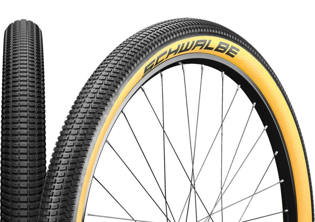

Livsfarligt att stiga upp tidigt. Nu är där en massa delar beställt ?
Fastnade för @Bonicon förslag med att köra svart!
Blev ett par Billy Bonkers däck med ljus sida som ska på!

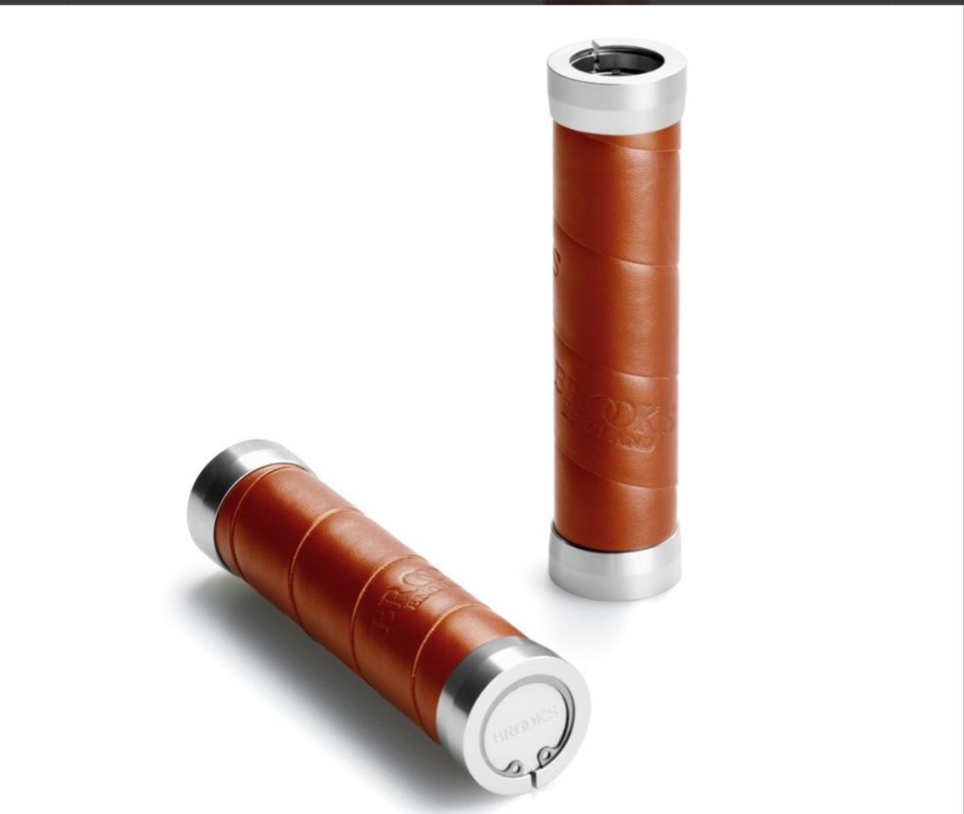

B66 och Slender i honung är redan beställda... Samt 2 läderremmar till rack fram som jag hoppas passar någorlunda i nyansen.. ?
Min sambo är lite rolig där för hon kan gnälla över priset på småsaker, men en sadel som är i hennes smak är helt ok att den kostar alldeles för mycket ?

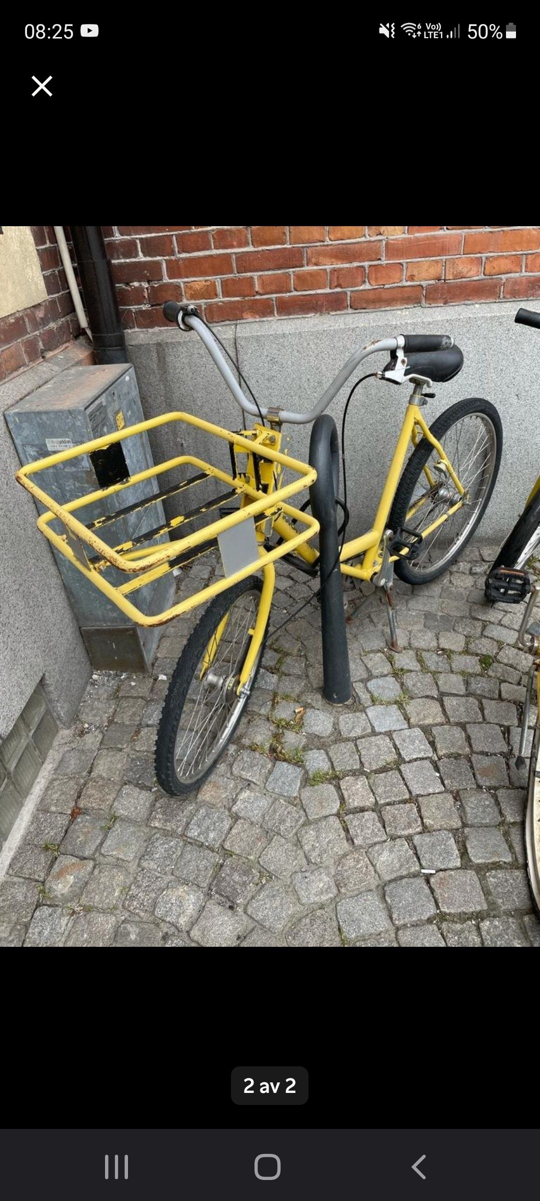

Såg denna på Blocket och insåg att modellen är rätt snygg utan pakethållaren bak! Iof så hade idéen med barnstol blivit lidande då. Men det hade lättat cykeln en del! ?
Med ett sådant stålmonster så hade jag aktat mig för att lätta cykeln genom att sätta lättare hjul på förutsatt att de inte var ordentligt kralliga! Med det sagt vore det ju coolt att svetsa dit fäste för skivbromsar (om du nu kan hitta någon som kan, alternativt kan själv)...

Är ju rena rama Weight-Weenie-projektet nu...tyckte mig känna ett litet skalv i jordskorpan tidigare ikväll, var väl när den där klumpen föll ner. Imponerande små ryck du har, själv brukar jag behöva ett par dagars mental förberedelse innan jag försöker mig på ett gammalt vevlager, medan du rippar igenom det så här. Sen blir man ju lite nyfiken på vad du har för en rosa hoj med rotor på höger sida...
Bättre bild på det hela om jag beskrev dåligt imorse ?

Försöka få bort färg från gammal cykel kan vara något av det tråkigaste jag gjort på länge ?
Får bli en runda till med borttagningsmedel. Känns som att det inte tog sig genom alla lager med en omgång.
Tror alla nya delar är på plats utom adapter till vevlager som jag naturligtvis råkade beställa fel.
Sen styre nr 3 kändes rätt i modell men var inte kromat insåg jag när det kom hem. Återstår att se om jag kan leva med det eller ej. ?
Någon som har bra tips på att få bort resten av färgen smidigt?
Inser dessutom när jag nu ser bilden att jag glömt ta med gaffeln bland delarna som gått i färgborttagning... ?

Detta projektet lyckas allt jävlas på alla oväntade vis istället för det klassiska med rost.
Dels tog det tid att få bort alla gamla lager med färg sen går lackering lite sådär..
Öppnade lådan med lack som var beställd, då visade det sig att de bara skickat 1 primer istället för 2 och där låg en lapp i om det..
Chansar på att det räcker och valde bort att lackera pakethållaren som ändå inte är tänkt att monteras.
Sen på med lacken som skulle vara halvblank svart och den torkar och blir mattgrå....
Fick snabbt iväg till biltema idag och chansa på att deras färg funkar bättre.
Nu är det lackerat och ska få torka några dygn innan klarlack som egentligen var planerat att göras ikväll för att montera cykel nästa vecka.
Just nu ser iaf cykeln svart ut. Återstår att se hur resultatet blir när det torkat...
Sen är det 2k klarlack som gäller, och där kommer nästa osäkerhet, funkar det på biltemas lack? Återstår att se.. Kan vara att det kommer ut ett projekt i köp och sälj i veckan annars ?

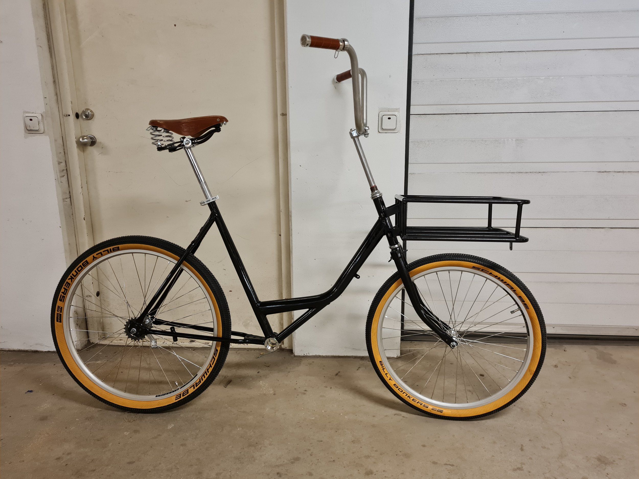

Lacken blev hemsk och jag gav upp. Flammig och jävlig. Men så pratade jag med en granne som sa att det där kan nog ändå bli bra med klarlack på.
Så till slut så testade jag! Och mycket riktigt så blev det betydligt bättre än vad allt såg ut utan klarlack.
Så nu kunde man inte låta bli att börja montera också. Får ta och fina till klarlacken efter montering ?
Men nu börjar det likna en cykel igen!
