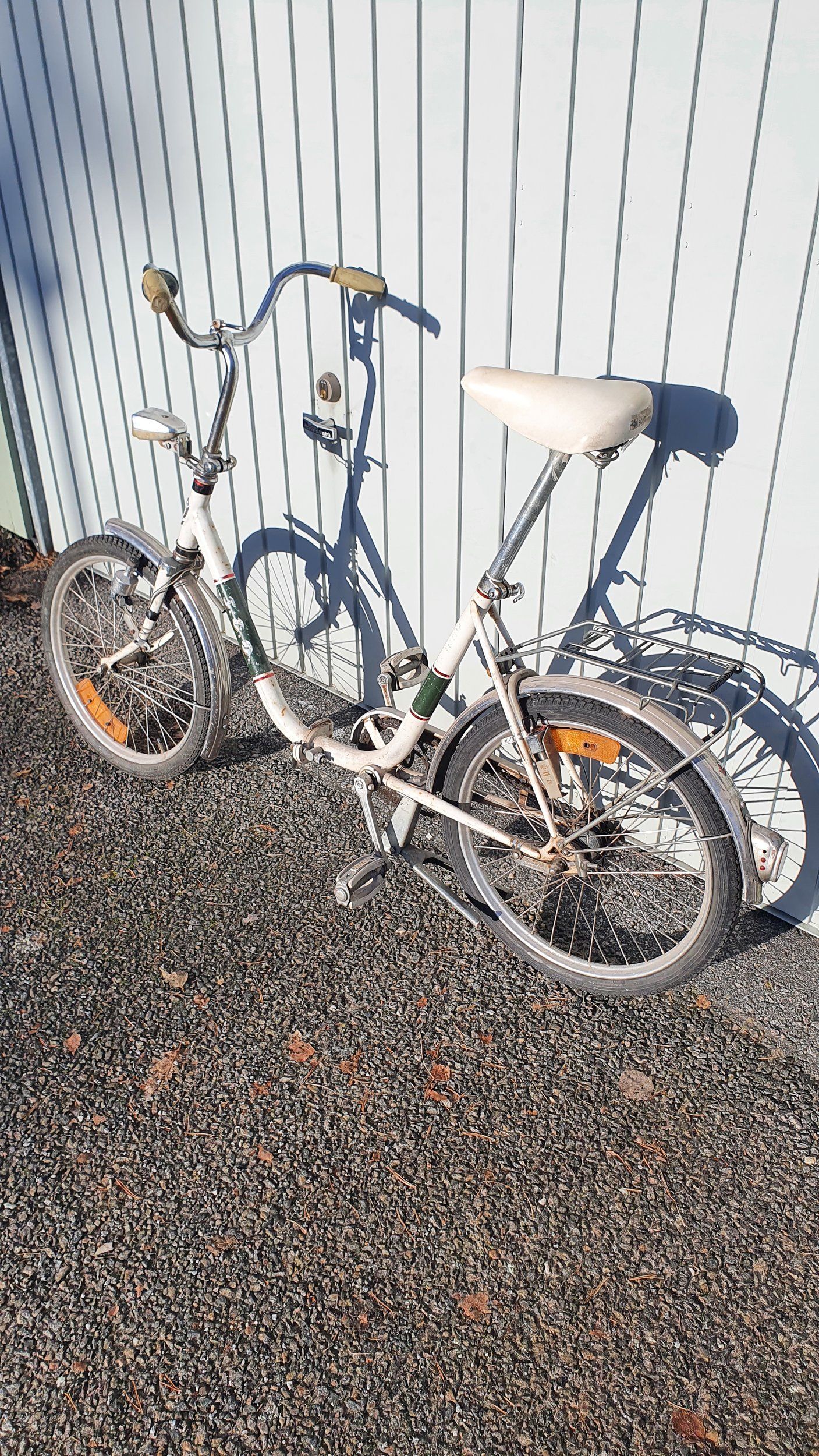

Dags för en byggtråd för mig, min första!
Fick ta över en minicykel av @LWS, som ska bli ett projekt!
I stora drag är planen att lacka om, på med ett framrack och sen cykla en massa på småsmå hjul!

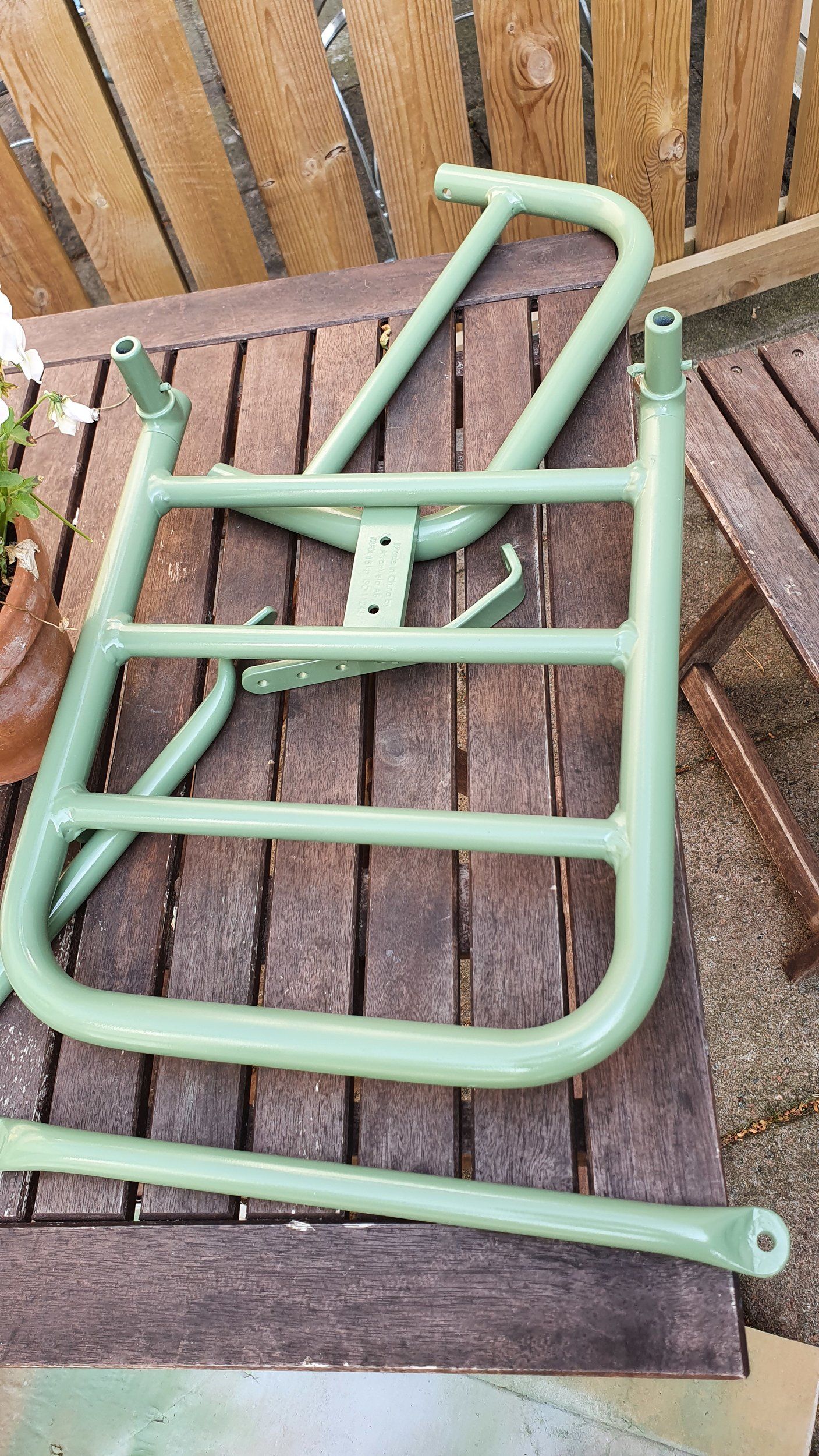

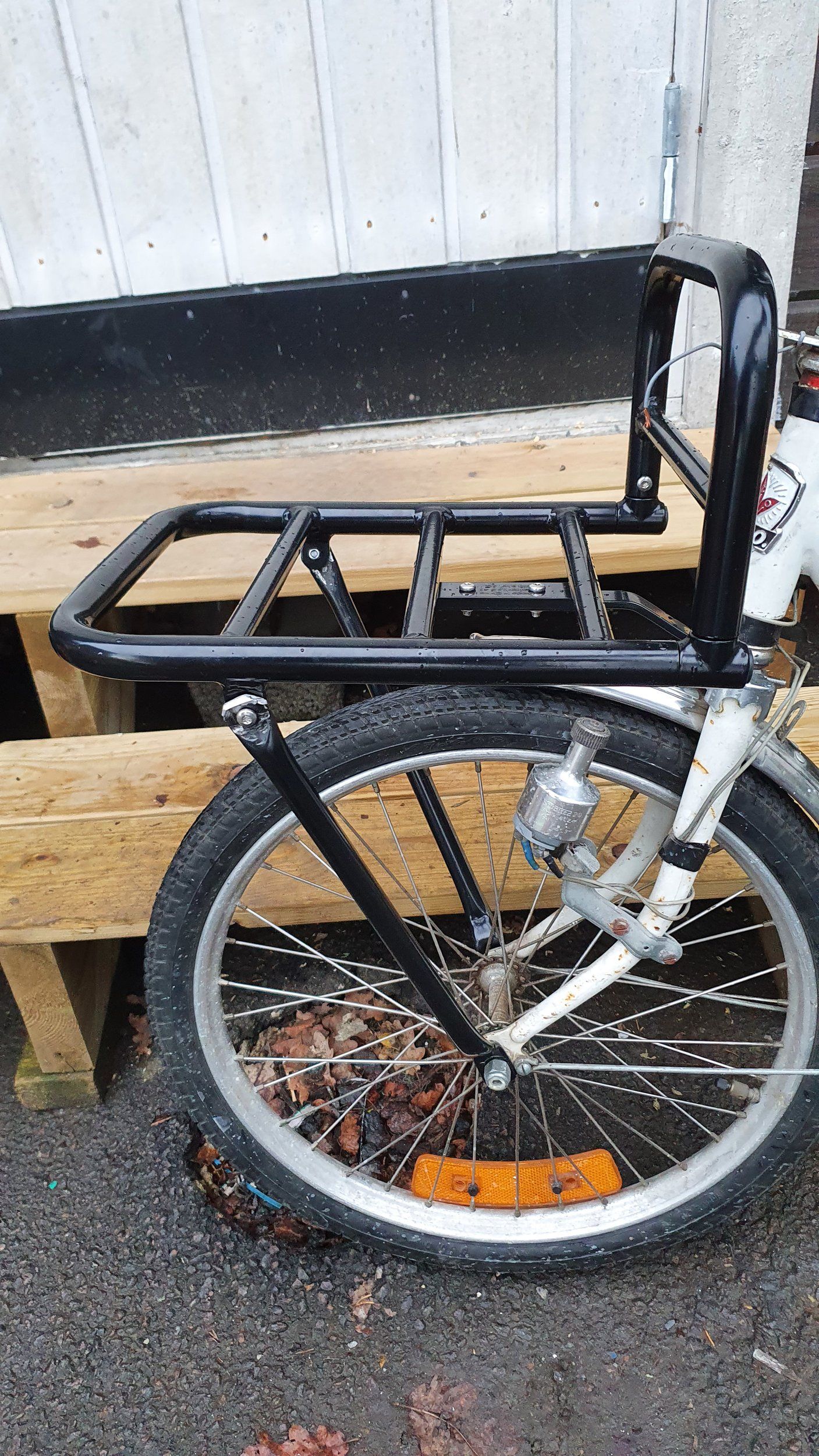

Har efter mycket klurande beställt ett framrack som behöver modifieras lite för att passa. Stagen behöver kortas för att funka med de småsmå hjulen? framlampan ska flyttas men i stora drag kommer det bli så här:
Planen är att modifiera och bygga det som ska fixas i väntan på bättre lackeringsväder. Då hinner jag klura lite på kulör och utförande ett tag :)

Schysst hoj och kul projekt. Ett framrack gör (nästan) vad som helst coolare.
I min ungdom lyckades jag och min bror knäcka två liknande vikcyklar, gångjärnet i mitten är en rätt vek konstruktion som kan vara klokt att hålla koll på.

Eller hur! Planen är att lacka det samma kulör som testen av ramen, så tror helheten kan bli nice! Framracket kan också gå fylla en funktion i form av paket hem från mataffären eller barnens skateboard på väg till skateparken, men grundtanken är för att öka coolhetsfaktorn lite :)
Ooh, tack! Ska definitivt hålla koll på det!

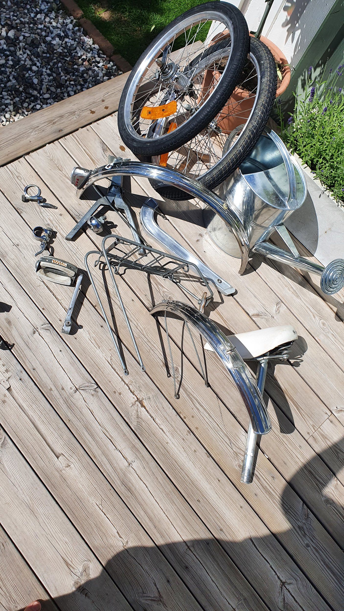

Dom blanka delarna går att fräscha upp med autosol och en putstrasa. Ger superkänsla när dom blänker som nya igen. Den gulnade plasten på lampan kan också gå att putsa upp, men kör inte med autosol utan ta ett medel specifikt för plast.
Autosol finns överallt där man säljer bilvårdsgrejjer, t.ex. bensinmacken, Biltema etc.

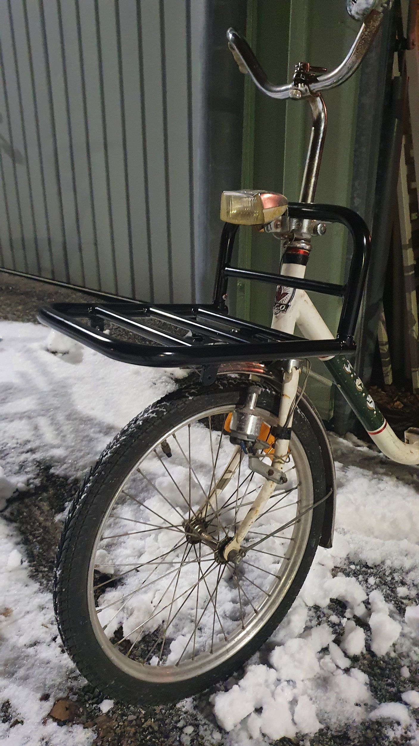

Lampan tänkte jag byta ut mot en led variant, dels för den inte får plats men också för att slippa dynamon. Baklampa har jag inte hittat i retrostuk i led, så där tänkte jag försöka mig på att byta ut innehållet i den gamla lampan mot led och batteri :)
[Byggtråd] SCO minicykel
bak kan du behålla lampan du har, och komplettera med en liten led-lampa typ från jula som du snoddar kring sadelstolpen. förstör inte retrokänslan nämnvärt, och går månadsvis på ett eller två cr2032-batterier.
fram finns det led-lampor med retrostuk. körs oftast med extern kraft, generator eller batteri. dock måste du flytta lampan till ett annat fäste än nuvarande om inte lampan skall lysa rakt in i lasten du har på främre pakethållaren. nere på framgaffelbenet är en vanlig lösning, bättre är om pakethållaren har ett fäste framtill. uppe på styret är också funkis, och egentligen enklast. då pratar vi om modernare lampor med inbyggd usb-laddning, t ex cateye gvolt 50. den gamla lampan kan ju då sitta kvar som en nostalgisk attrapp. är det mörkt är det ändå ingen som lägger märke till utseendet på den nyare lampan som lyser. den sitter med snabbfäste och tas av vid parkering, för laddning och förstås ljusa årstiden.
Hos Classic Cycle i Tyskland finns en hel del godis till cyklar med retro-stil. Exempel på led-baklampa för batteridrift här nedan, och det finns även fler modeller om du spanar lite på sidan.

På en staget för framracket fanns ett fäste för lampa, men tror det ryker iochmed att staget måste kortas, så ska se om det går att såga av fästet och svetsa på det längre ner.. borde kunna bli hyfsat ok eftersom racket ändå ska få ny färg längre fram :)

Fick hjälp av en kompis igår att korta stagen till racket, och borra hål i kronan för att fästa det.
Så planen nu är att slipa till och fina till stagen på racket, plocka isär cykeln så mycket som möjligt och rengöra och fixa inför lack!
Tror jag har hittat en färg jag gillar. RAL 6011. Så det lutar åt den just nu :)

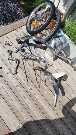

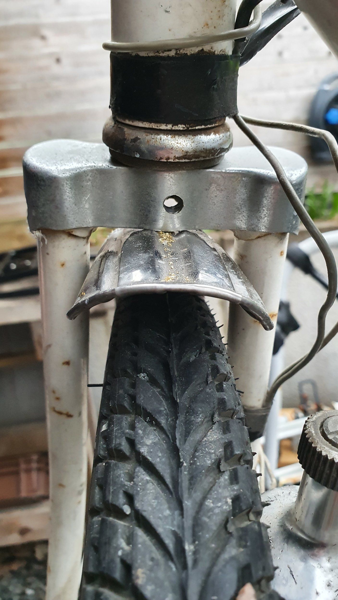

Har skruvat isär typ hela cykeln nu, förutom en vev jag inte fick loss och vevpartiet.. kanske bara ska maska runt det och inte slita för hårt att få bort det ?

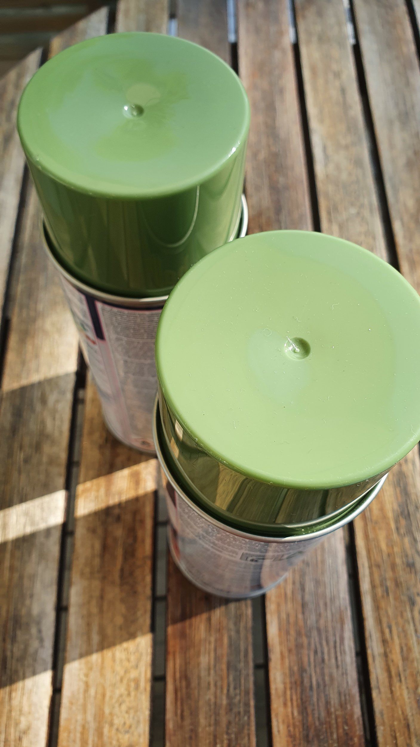

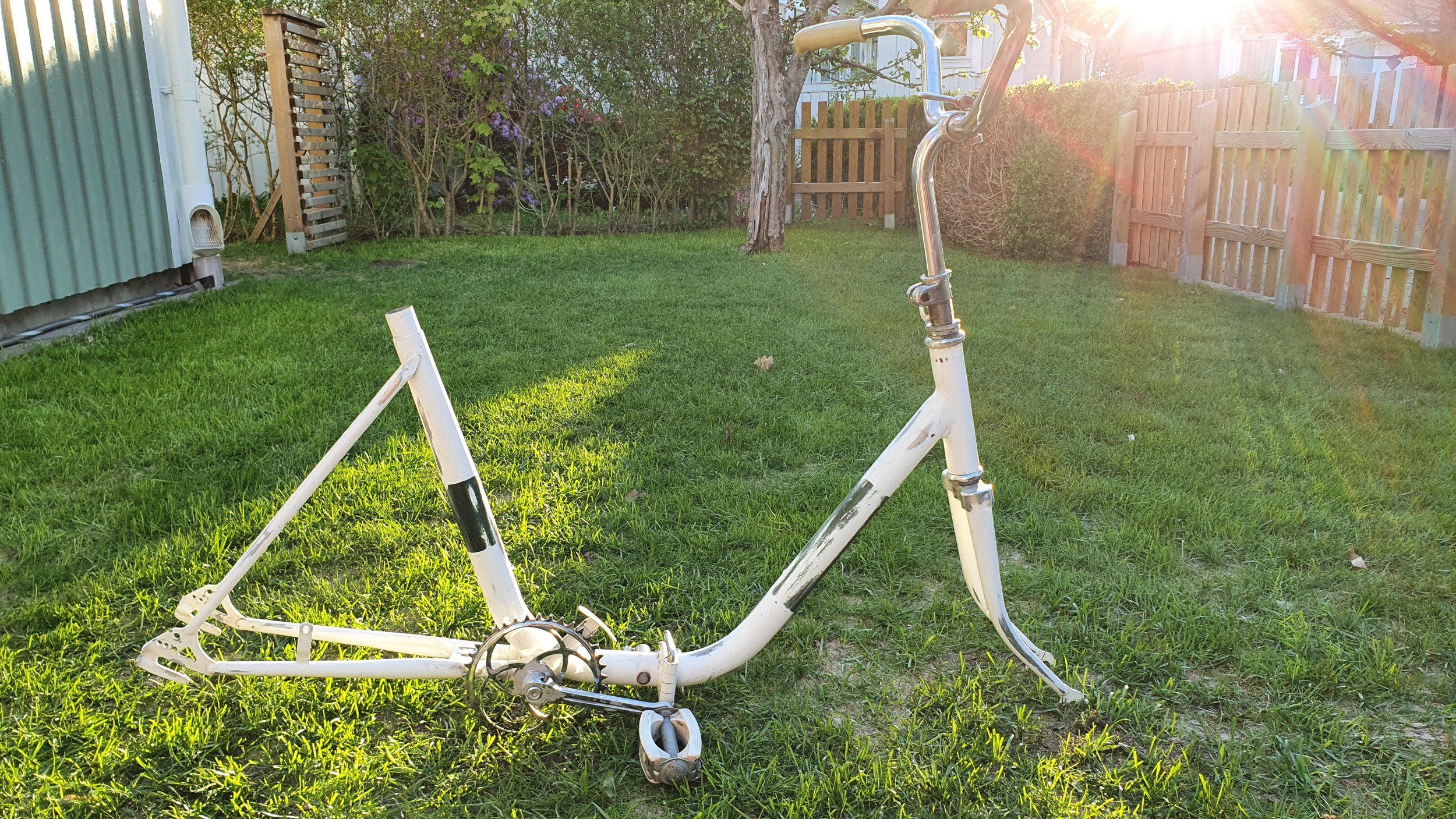

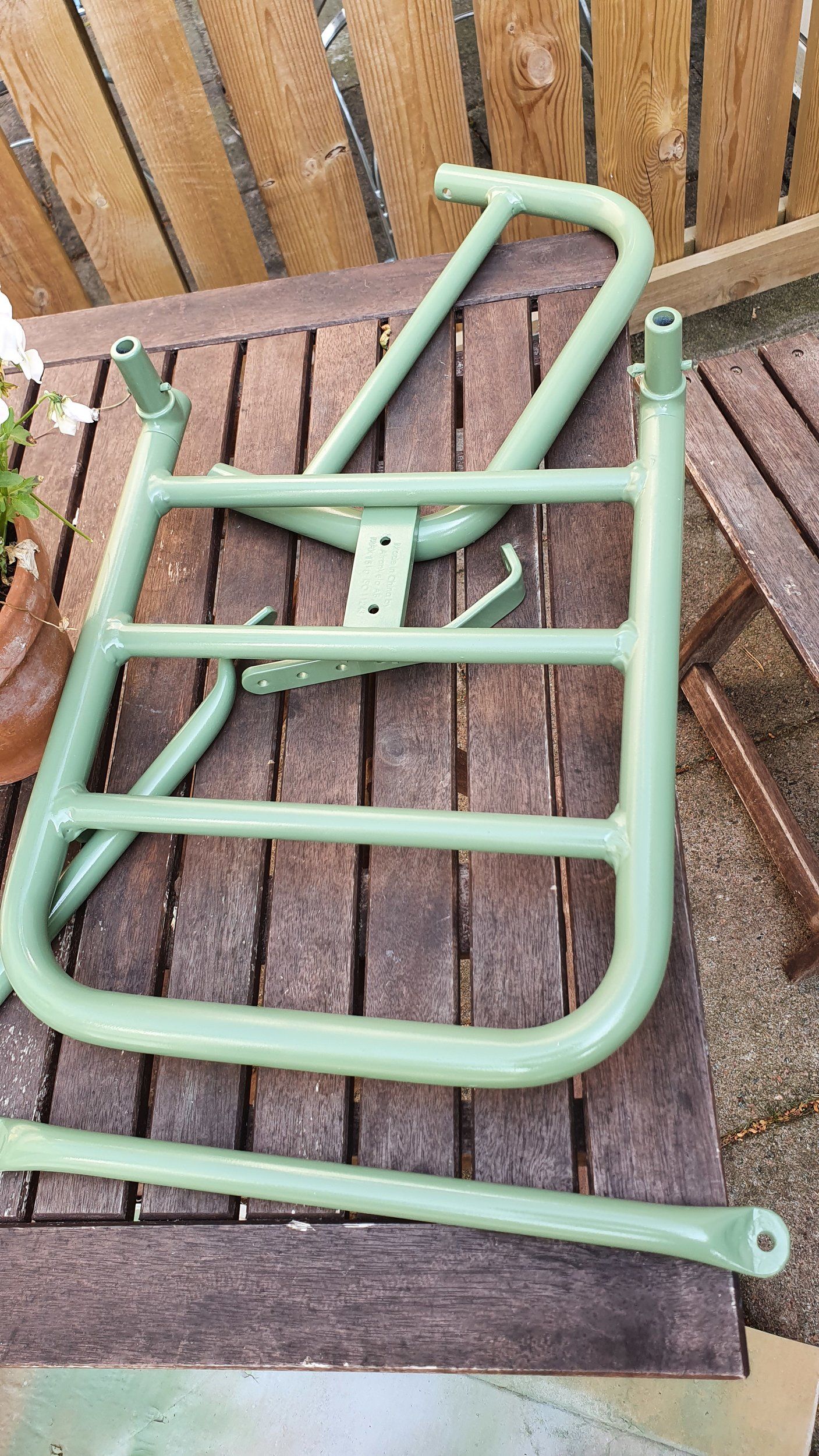

Nu bättrade vädret på sig helt plötsligt så då var det dags att sätta fart.. Har beställt två burkar RAL6011 som borde komma i början av nästa vecka! Inhandlat primer och slipat ner de värsta ojämnheterna på ramen.
Tyvärr lyckades jag inte få bort ena veven och vevpartiet så får jobba på mina masknings-skills och lösa det på något bra sätt.
Hoppas kunna få på primern nu i helgen, både på ram och rack!

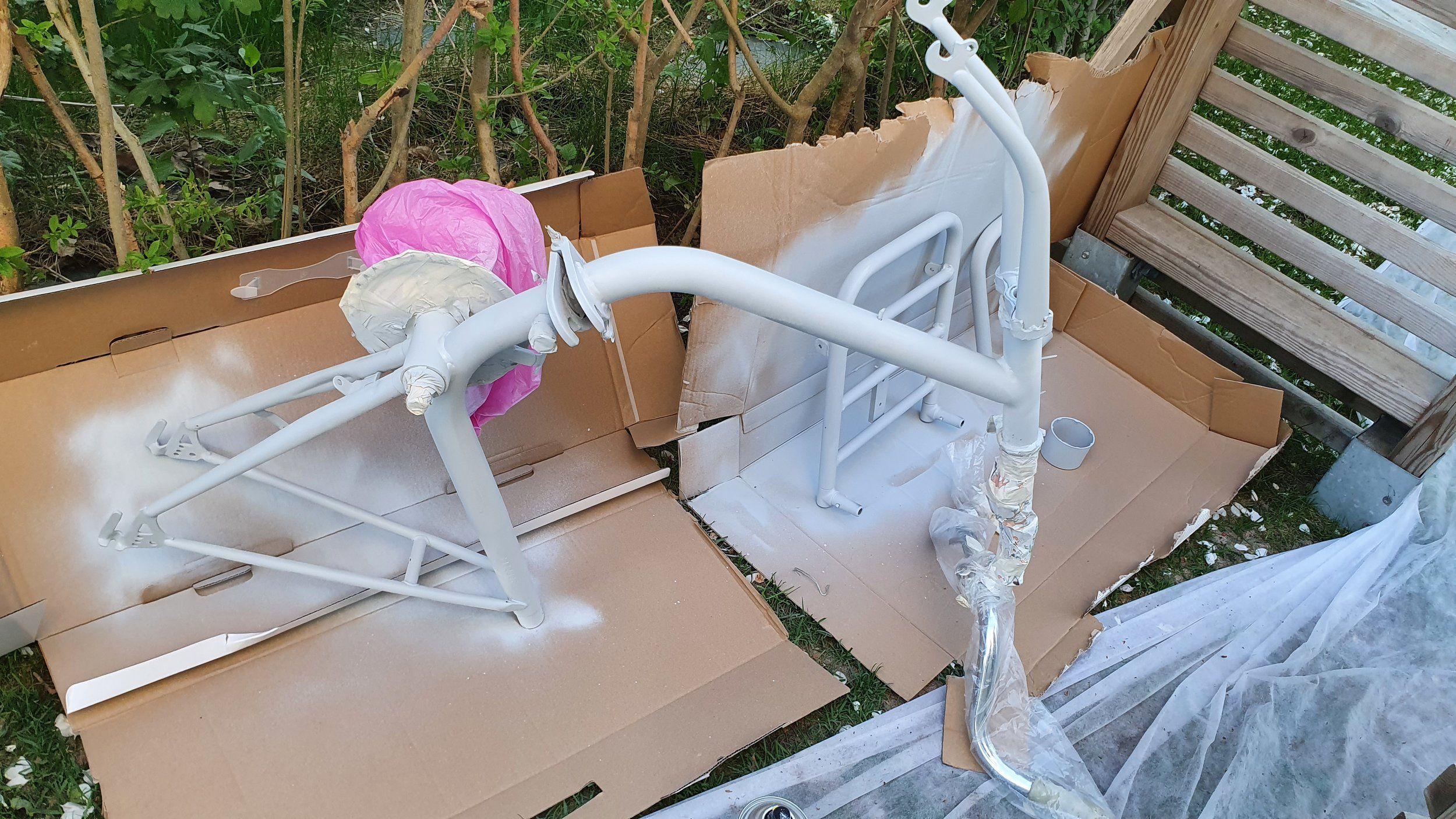

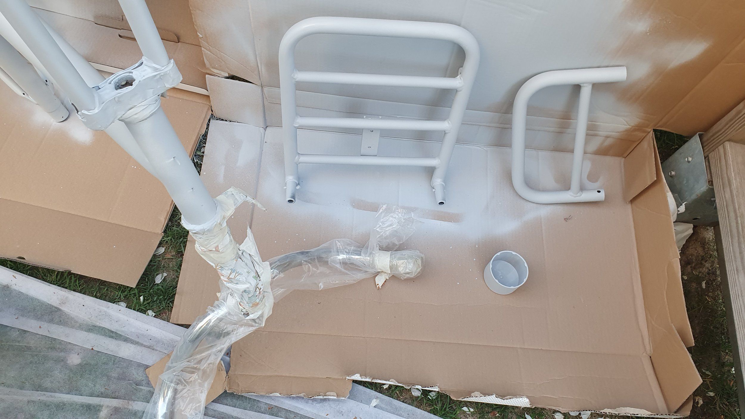

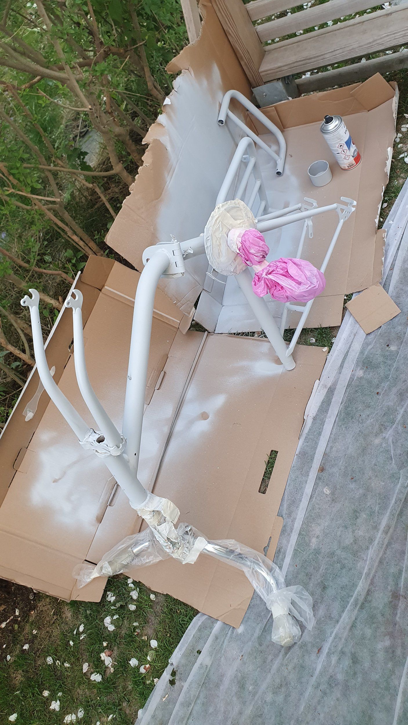

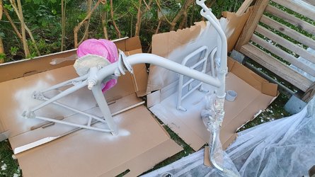

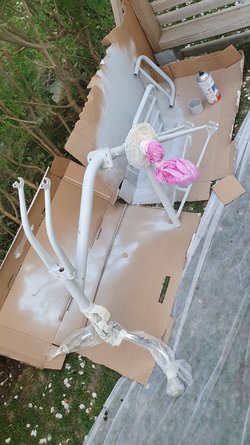

Äntligen är första lagret primer på! Blev lite rinn tyvärr och några små fingeravtryck eftersom jag var lite för ivrig. Slipat igen nu och väntar på att vinden ska mojna lite..
Ska förbi färgaffären idag eller imorgon och hämta burkarna med RAL6011 som förhoppningsvis är beställda och hemkomna. Blir matt klarlack uppe på allt!

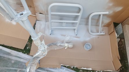

Lite meckigt eftersom cykeln är vikbar och jag heller inte fick av vevpartiet, men tror jag fått på primer i alla skrymslen.. :)

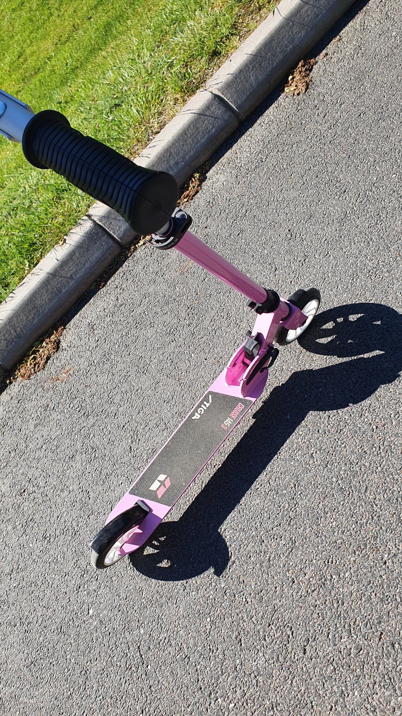

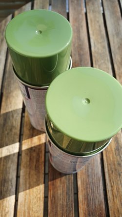

Eftersom minicykeln är den blivande pakethämtar- och ärendefixarcykeln hamnade jag i ett litet moment22 när jag skulle hämta sprayburkarna till den.. sååå fick låna mitt barns sparkcykel eftersom jag inte vill cykla fullgung och parkera den utanför färgaffären.
Väl på färgaffären hade burkarna inte kommit än, så jag fick sparka hem igen.. :( Blir till att lägga finputsen med primer under dagen och sen vänta vänta vänta tills nästa vecka

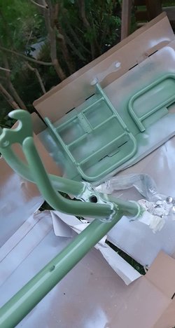

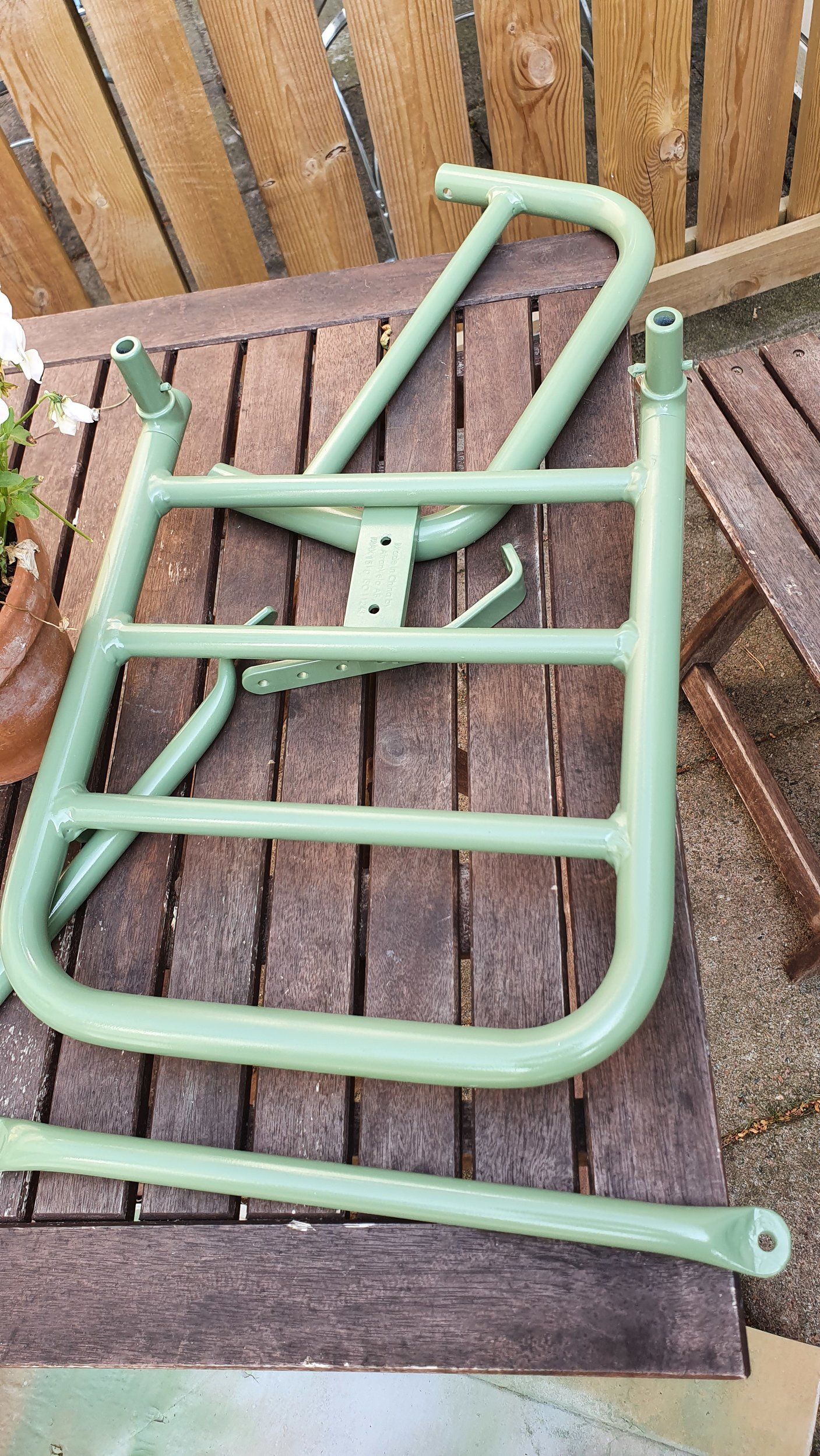

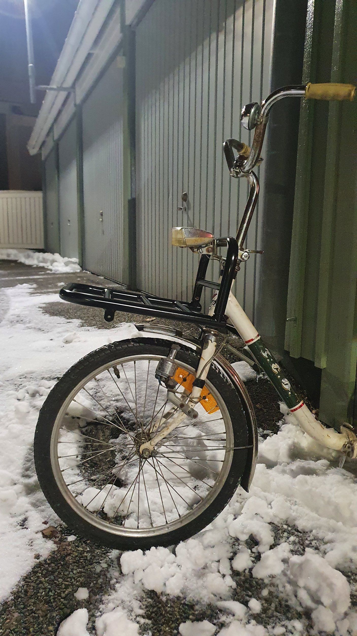

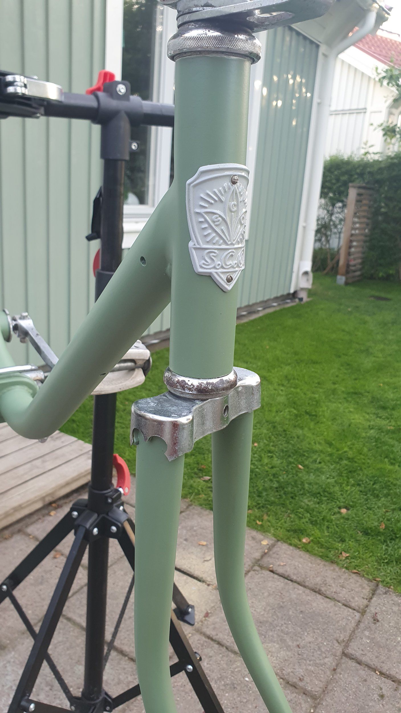

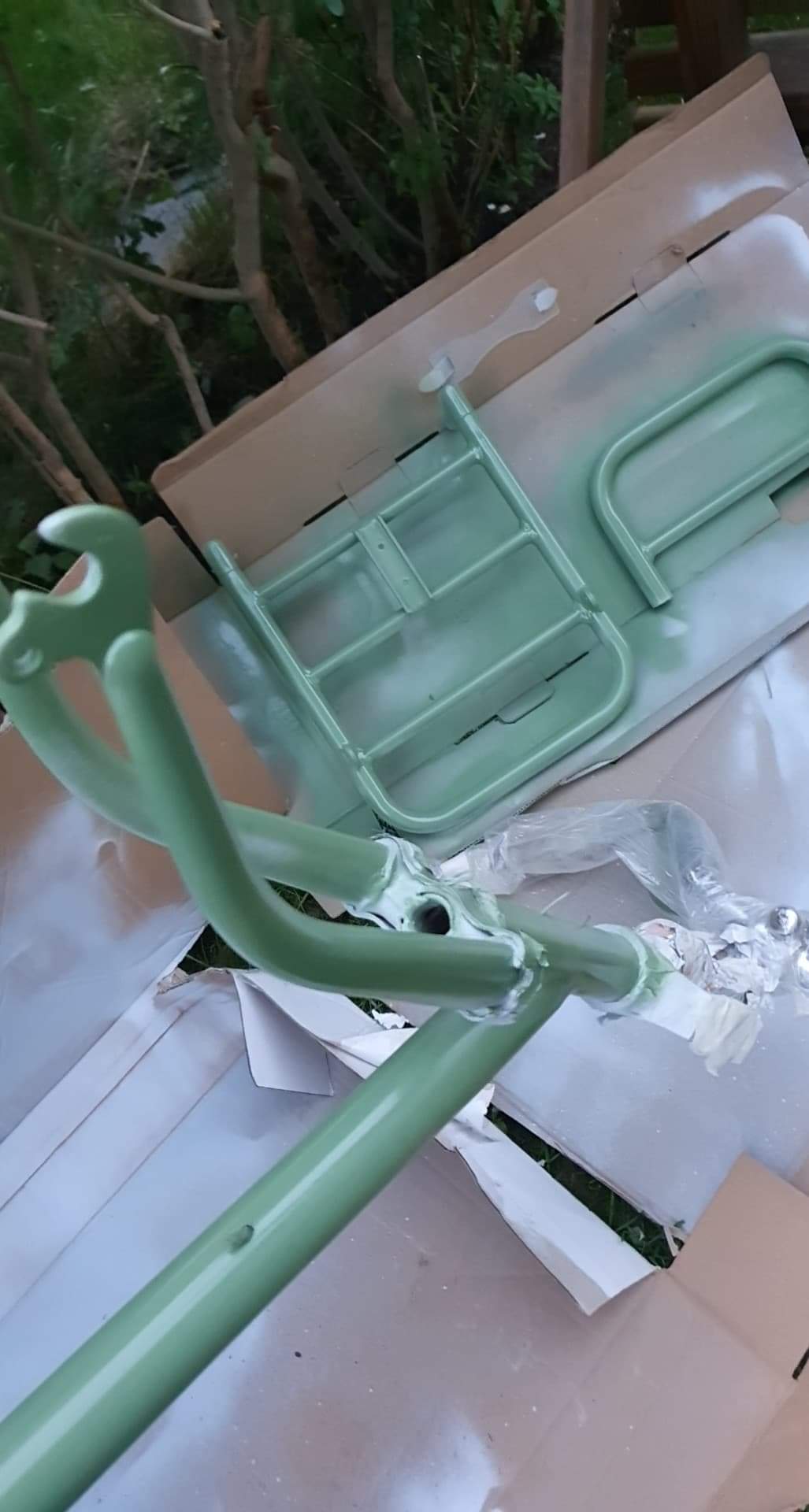

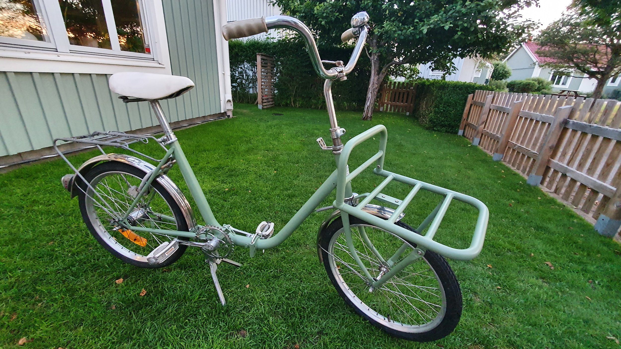

Sen fick jag feeling när alla barn var lagda. Tänkte bara skruva lite lite men kunde inte hålla mig!

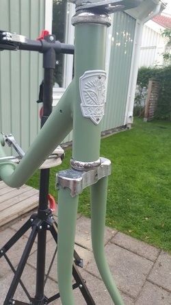

Inte helt klar än men en ser ju konceptet! ? riktigt nöjd med kulören. Färgen är lite känslig, men det hade jag räknat med med 1k klarlack
