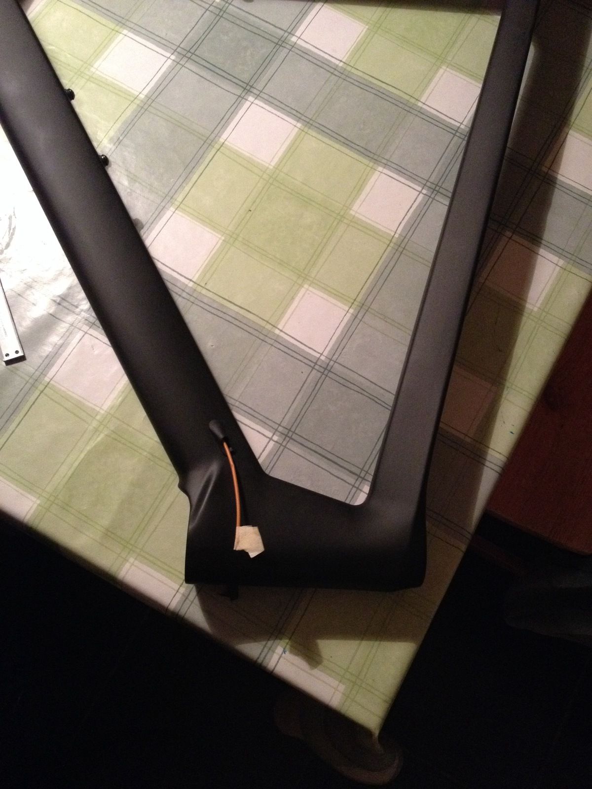

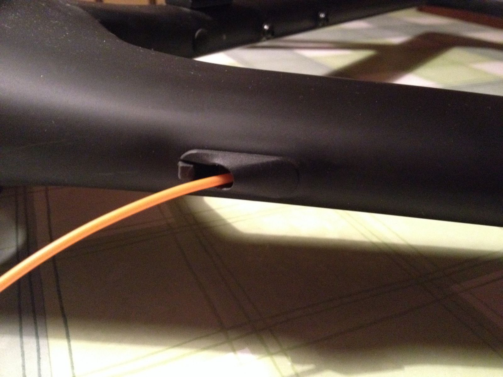

[Byggtråd] Randonneurskan goes aero.
Har de tänkt att det ska gå ut en kabel här?
Tycker det ser tight ut
Jämfört med andra hål i ramen
En naken vajer upp till framväxeln går ju bra i det där hålet, frågan är hur det ska se ut på andra sidan (om det nu finns någon "andra sida" för den här vajern, annars vet jag inte).
Inte för att det hjälper så mycket kanske, men på min Cervelo-ram kommer framväxelvajern (t.h) så här på undersidan av vevpartiet, vänder upp genom ett hål och ut på ovansidan intill växeln.
NLC sa:
Kanske behöver vara så för att det inte ska rinna ner (för mycket) vatten?
Hålet är inte mycket större än 3 mm i diam. Den oranga plastsnöret som sitter i är 2,8mm och får precis plats. Hur tjock är en kabel? Sen är det ingen kabelstyrningsmojäng påklistrad utanpå hålet. Har de glömt eller ska det vara så?

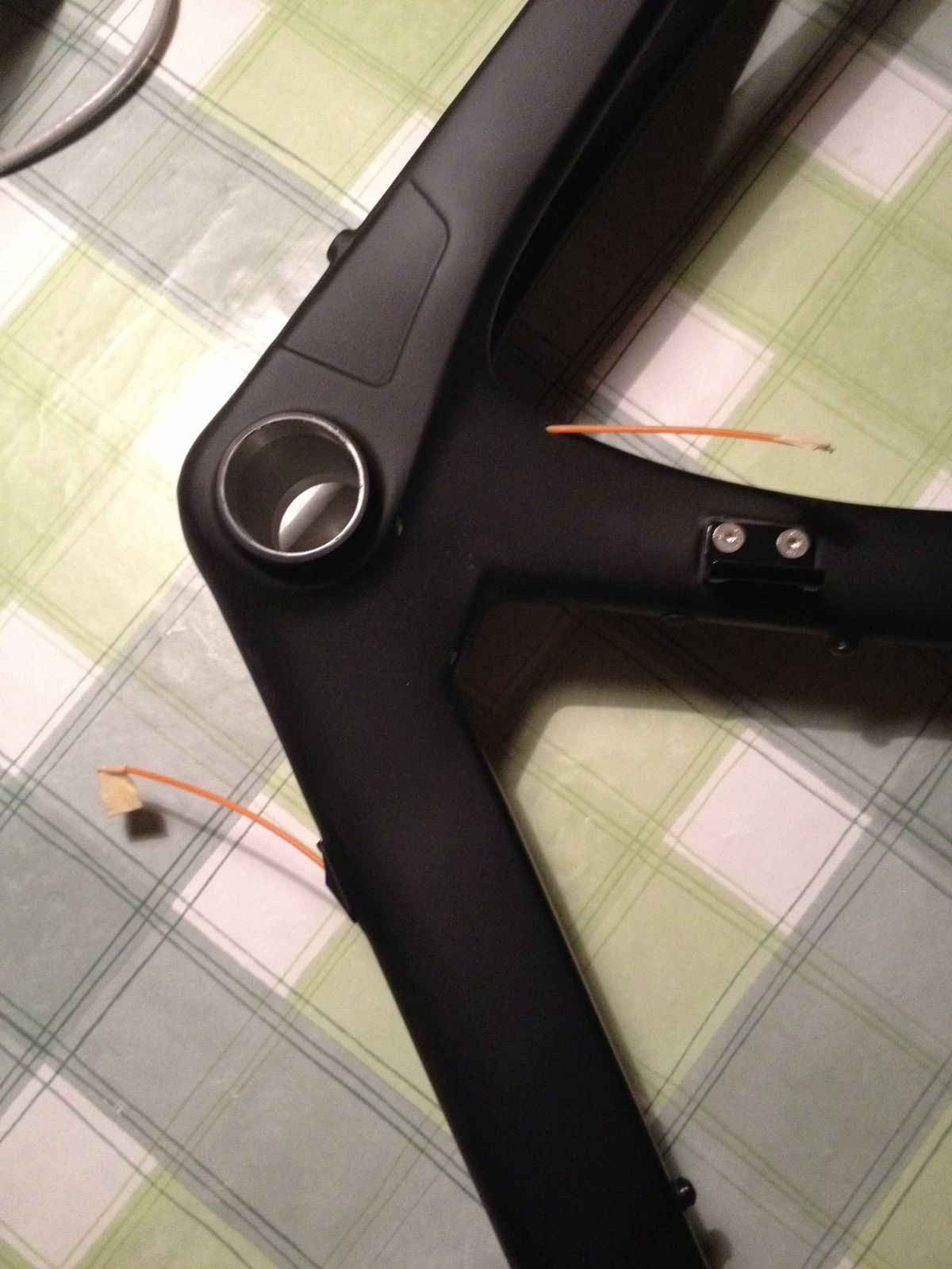

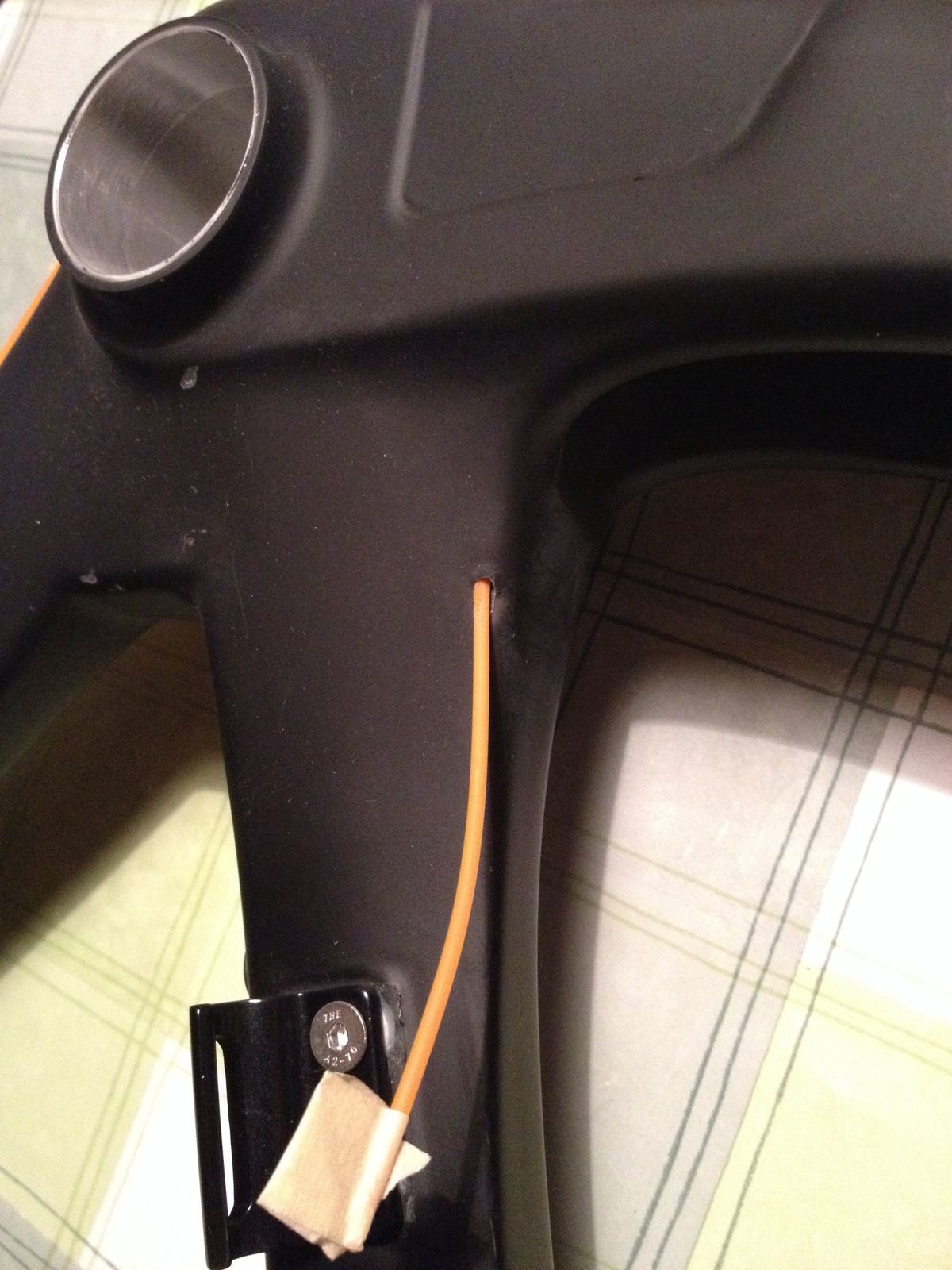

Alltså, inte för att jinxa det här bygget, men det ser ut som en infälld vajerstyrning där på undersidan. Hoppas verkligen jag har fel.
Det måste finnas fler hål uppe vid styrlagret, typ. Hur ser de ut? Och vid bakväxeln?
Kupa sa:

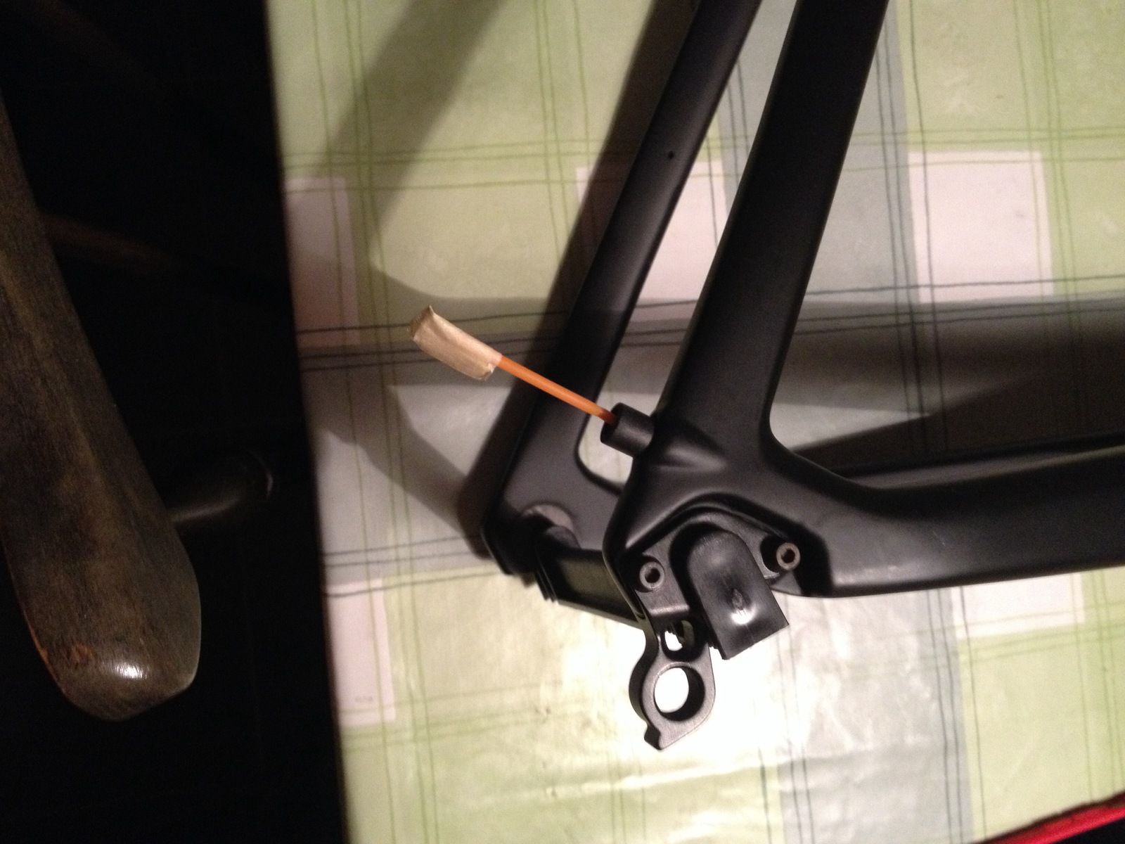

Bild på där bakväxeln.
Här är bild på där kabel ska drar vid styrlageret.
Bromsvajern dras nog inte internt, ser det ut som.

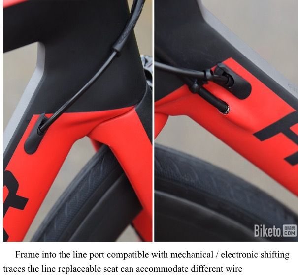

Är det här samma ram? http://www.goodchinabrand.com/27720500070en.html
Här har de byggt den med mekaniska växlar. Engelskan är usel men de pratar om Di2 som en option. Det syns en gummiplutt nedanför skruven för det bakre flaskstället. Kan det vara en utgång för kabeln?? Du har ju också en sån, ser jag nu. Kanske finns hopp, ändå.
Kikon sa:
Kupa sa:
Är det hål på andra sidan också, vid styrlagret?
På bilderna på de färdiga cyklarna verkar det finnas 2 på vänster sida.
Japp. Jag tror numera rätt mycket på att ramen klarar både di2 och mekväxlar (inte samtidigt förstås) och att framväxelns kabel ska gå via hålet som täcks av en gummiplupp. Titta på Jennys bilder. Den syns där.

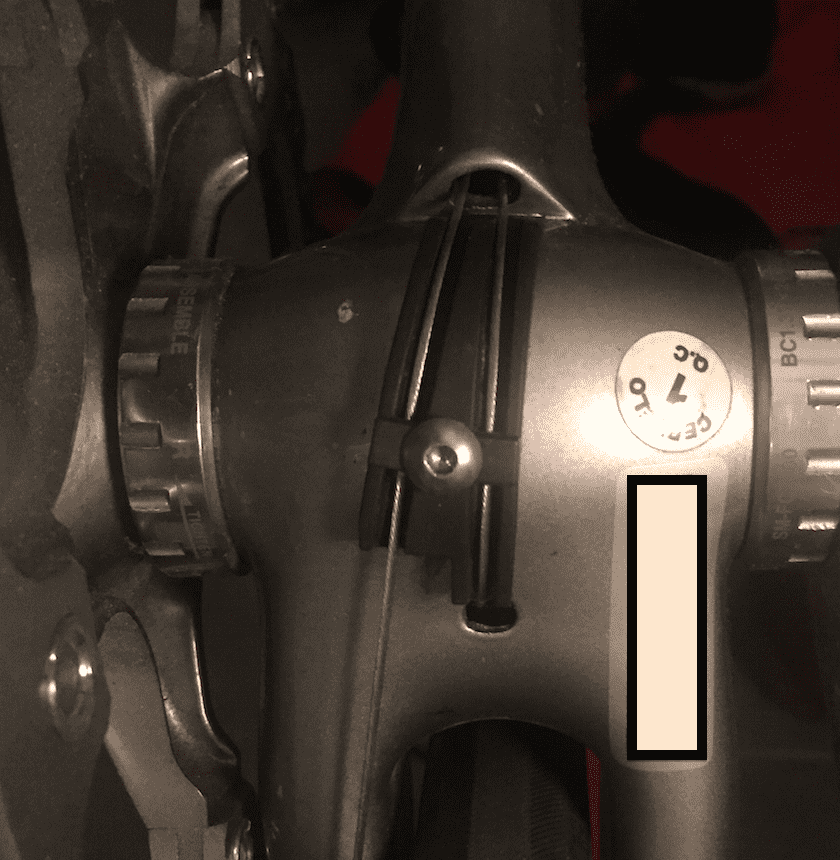

Sitter det externa fästen för bromsvajjern nånstans då? Ner under vevlagret där bromsen ska sittta. Vore väldigt konstigt om den inte dras internt.

Går att se, halvdåligt, på Kina-sidan jag länkar till. Den går internt. Kommer ut på undersidan av diagonalröret. Det borde vara två ingångar på vänster sida för växel och bakbroms. [fixade fyllesnack om frambromsvajer]
Går att se, halvdåligt, på Kina-sidan jag länkar till. Den går internt. Kommer ut på undersidan av diagonalröret. Det borde vara inte mindre än tre ingångar på vänster sida uppe vid styrröret för växel, frambroms och bakbroms.

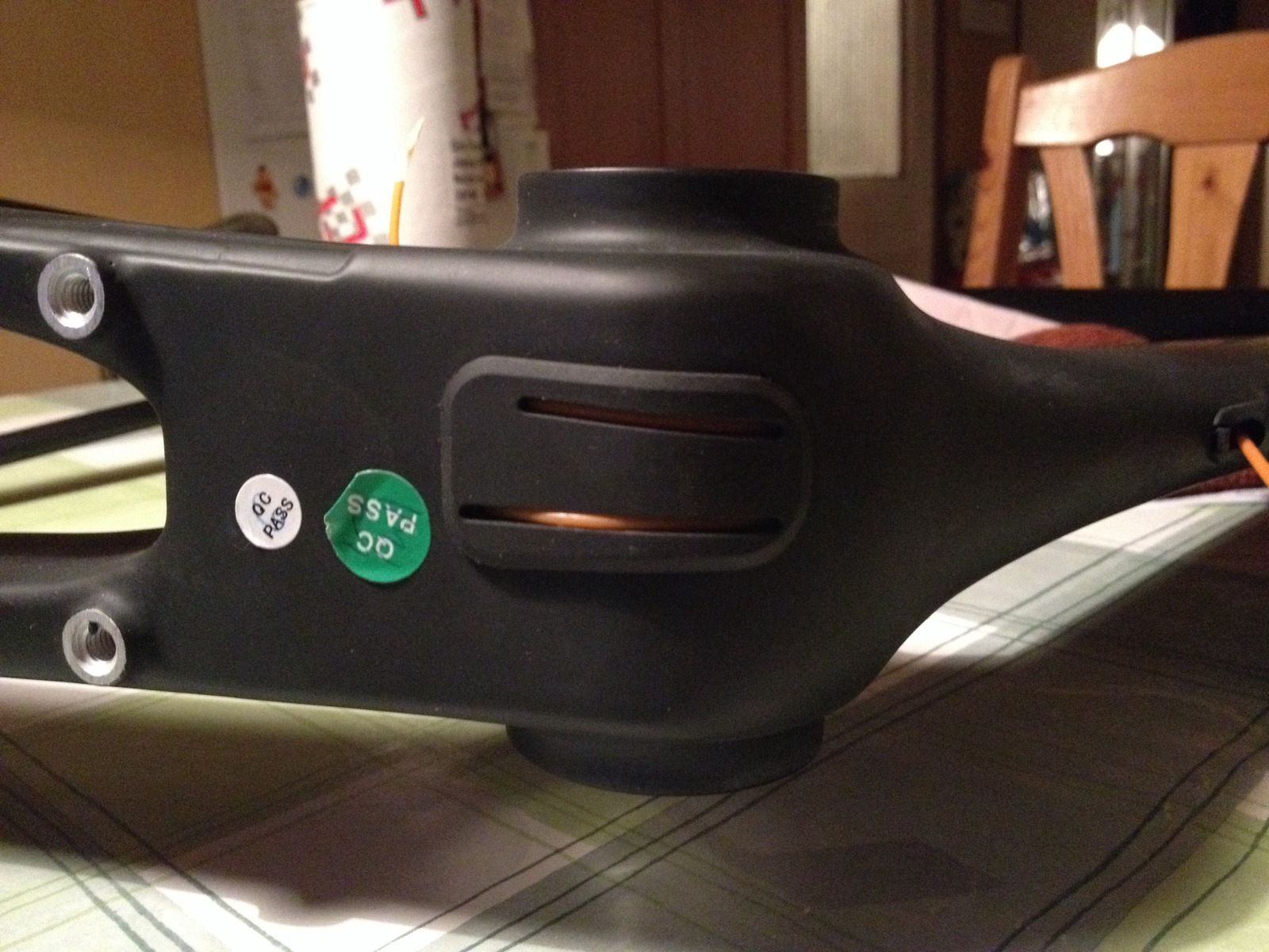

Hur ser det ut undertill?
Här menar du?
Jag tror att det är så här.
Det övre spåret på plastbiten i bilden är för en vajersragen bakväxel. Den ska runt där och vidare in igen, och sen ut vid bakväxeln, Vajerstoppet är ju vid styrhuvudet.
Det nedre spåret är för en vajerdragen framväxel. Vajern går runt plastbiten och upp i ramen, och ut igenom det lilla hålet på sadelröret. Vajerstoppet på andra sidan ramen, uppe vid styrhuvudet.
I det här fallet ska kablarna dras innanför, om man inte måste gå runt den här styrningen. Kolla om inte den där plastbiten kan lossas först.
Var ska batteriet sitta?
Om du tänker ha bromsen nere på kedjestagen, ska bromsvajer med hölje in under växelvajern för framväxeln, och ut på diagonalröret, som eketjall sa. Det där är förmodligen ett vajerstopp också. Då får vajern löpa neråt, och runt, plastbiten nere på ramen på något sätt.
Ska du ha vanliga bromsar på sadelstagen, så måste det finnas hål för vajer och hölje på det övre ramröret?

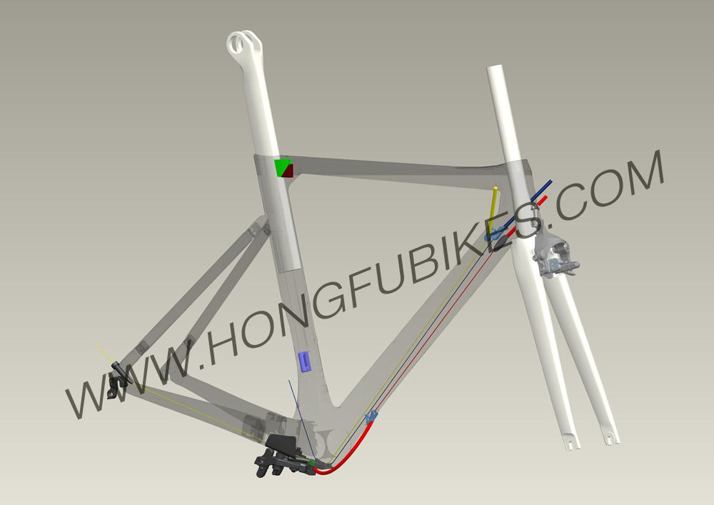

Den här bilden visar ju hur vajrar dras genom ramen
Gult för bakväxel
Blått för framväxeln
Rött för bakbroms
Det borde följa med lite plastfnuttar som gör kabeldragning snyggt.

När jag kände på det igår kväll så tyckte jag att platsbiten under vevlagret satt lite löst. Går kanske att plocka bort.
Batteriet ska sitta i sadelröret.
Angående bromsarna är det fästen för dem längre ner än vad jag är van vid. Heter väl nått särskilt. Kommer inte på namnet nu.
