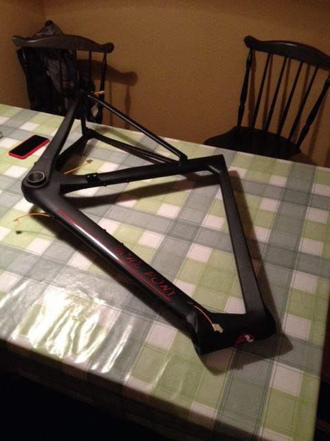

[Byggtråd] Randonneurskan goes aero.

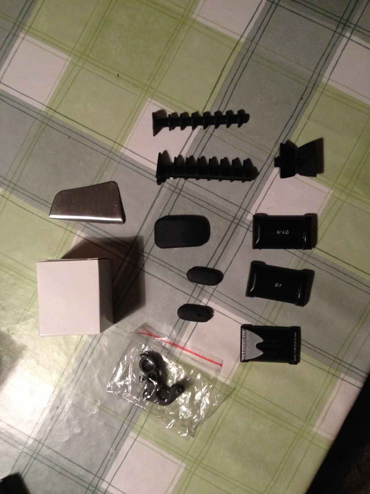

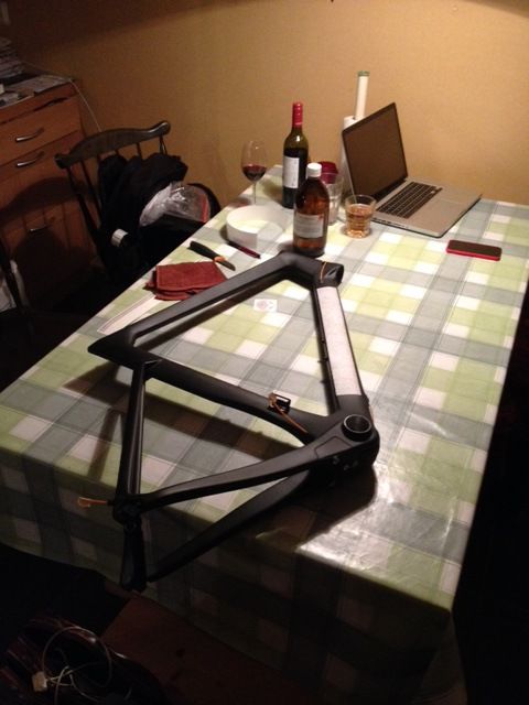

Jenny, Di2-kabeln till framväxeln dras inte nedtill och genom det lilla hålet. Det är till för mekanisk wire (bottom pull). Det sitter (förhoppningsvis) en gummiplupp nedanför flaskstället på sadelstolpen
Sedan har du wiregenomföring till bromsarna (direct mount heter den som du ska ha bak). Den skall gå på undersidan. Di2-kabeln till bakväxeln går internt hela vägen från förgreningsdosan i ramen genom kedjestaget. Så från styrhuvudet skall det dras en Di2-kabel samt en bromswire :)
