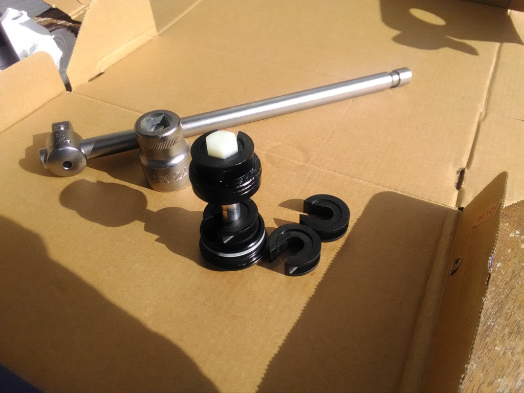

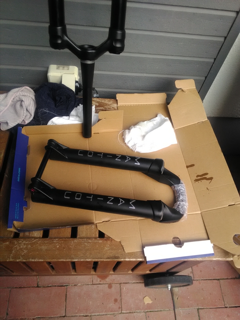

Jag tycker om Manitous grejer för att de är enkla att ta isär och bygga om hemma. För gaffeln fick jag Manitou Mezzer Expert.
Mezzer är kanske överbyggd för mig med sina 37 mm stora benrör. Men jag kunde inte hitta en Mattoc (med 34 mm ben) som hade 150 mm slag och passade till 29” hjul. Jag misstänker att en sådan modell inte finns i verkligheten. Mattoc 29” kan förlängas upp till 140 mm, men 150 mm får man endast för 27.5"-versioner.
Mezzer levereras med 180 mm slaglängd, men det går att sänka den ner till 140 mm. Jag behövde förkorta den till 150 mm.
Först ändrar man distanskonfiguration i IVA-enheten genom att flytta två svarta puckar:
IVA enhet
Sedan lägger man till 3 vita puckar i luftfjädern. Några få bilder på gaffeljusteringen.
Isärplockad gaffeln
Isärplockad gaffeln
Här på bilden finns gaffeln förkortad till 150 mm slaglängd.
Gaffeln

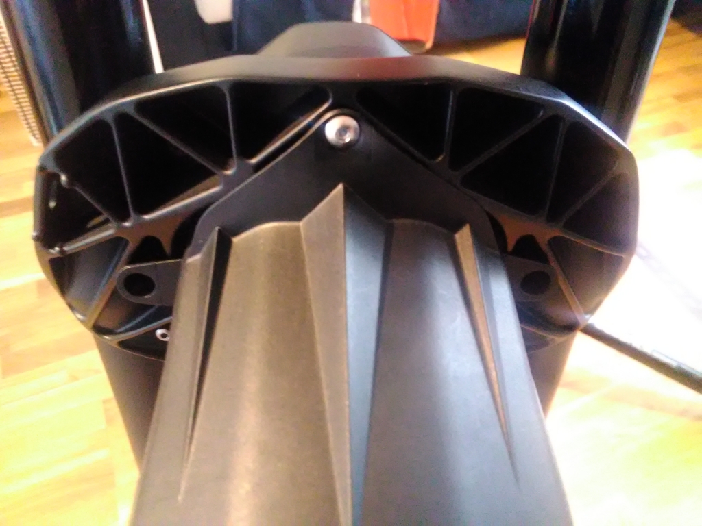

Mezzer kom med en stänkskärm och en kabelguide vilka fästs med små skruvar.
Stänkärm
En skruv till kabelguiden kom med defekt i huvudet. Hålet för sexkantnyckel saknades:
Felaktig bult
Som tur var hade en pedalpinne i mina lådor passande storlek och gänga. Så det gick att fästa guiden.

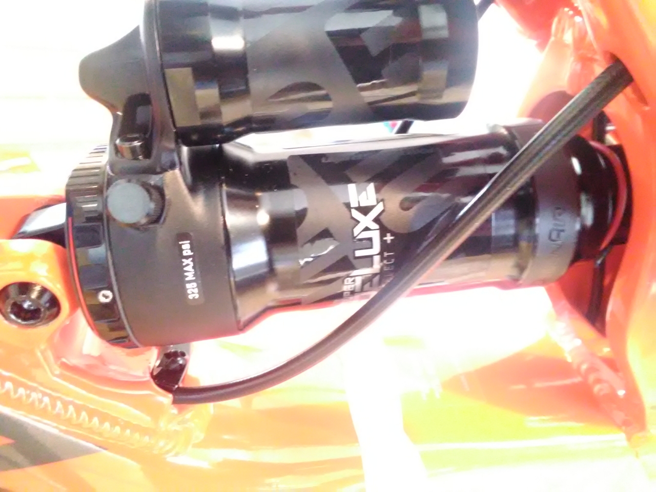

Dämpare​
För att komplettera den här gaffeln skulle en Manitou Mara dämpare (eller Mara Pro) ha varit perfekt.
Men den beställda ramen tog dämparvalet ur ut ekvationen. RockShox Super Deluxe Select+ blev det. Vilken dum nomenklatur. Varken ord betyder någonting specifikt. Hur som helst…

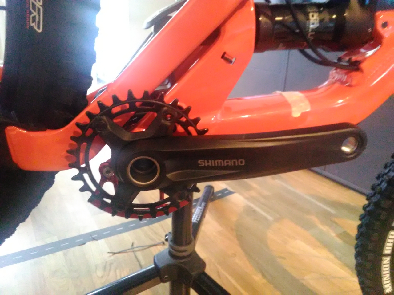

Vevarmar​
Jag fick Shimano FC-MT510-1 i 175 mm armlängd och 30 kuggar på framklingan. På tal om detta har jag funderingar att mitt val inte är mest optimalt.
Givet att det är heldämpat bygge skulle jag kanske ha gått med kortare vevarmar, 172,5 eller t.o.m. 170 mm för att minska sannolikhet på pedalslag. Samtidigt skulle det innebära att använda en mindre framklinga med 28 eller 26 kuggar för att kompensera för hårdare utväxling.
Vevarmar
En liten slagskydd under framklingan bör minska chanser att skada kuggar:
Slagskydd

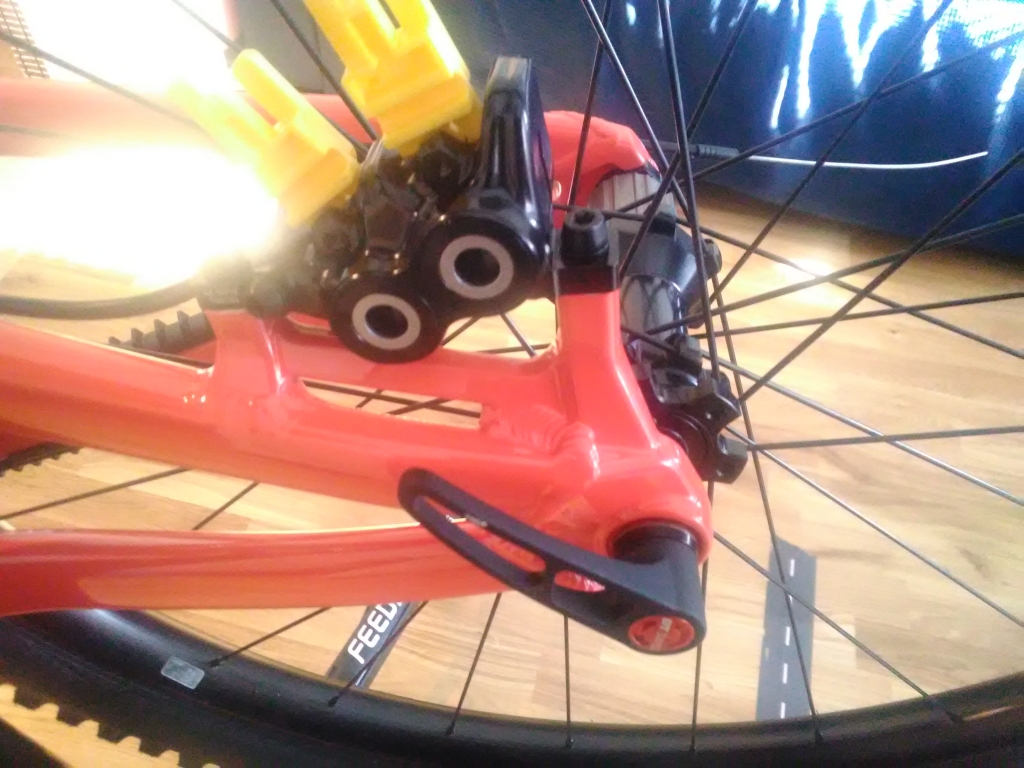

Bromsar​
Min andra MTB cykel har Maguras MT4 vilka jag tycker mycket om. Jag har ingenting emot Shimanos eller SRAM:s bromsar, men Magura funkar för mig och jag redan har allt för luftning.
För det här bygget ville jag gå med något mer kraftigt. Så det blev ett par MT5 som har fyra kolvar per bromsok.
Bromsok
Jag fick ett par nya bromsskivor i 180 mm diameter. Dock inte Maguras egna dyra Storm (vilka är 2,0 mm tjocka) utan billiga noname i 1,8 mm tjocklek.

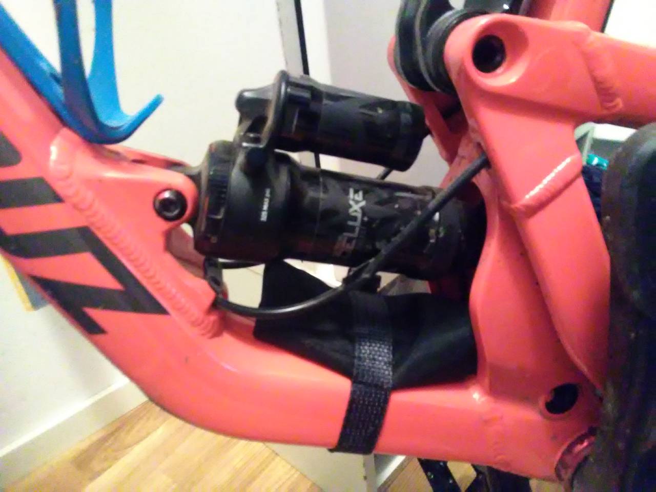

Intern vajerdragning​
Jag läste någonstans på nätet att Santa Cruz ramar har enklaste vajerdragning. Om det vore sant fruktar jag föreställa mig hur svårt är det med andra tillverkare.
Tre kablar behövde jag dra genom ramens olika rör.
  1. Sadelstolpens kabel.
  2. Bakväxlarens kabel.
  3. Bakbromsens hydrauliska linje.
Kanske en halva byggets tid tillbringade jag med att lösa kabelpysslet.
Sadelstolpskabel​
Problemen började direkt när jag försökte göra till synes enklaste kabeln, alltså den för sadelstolpen. Att dra den genom sadelröret gick mer eller mindre snabbt. Men vart ska den glida efteråt?
Det fanns två synliga hål i underröret med två förinställda plaströr samt två motsvarande övre öppningar.
Två hål
Men jag hade tre kablar att dra genom underröret. Varken av synliga hål kunde rymma två kablar samtidigt.
Man skulle tro att det måste finnas fler manualer, videor mm på nätet. Det var inte så. Santa Cruz webbsidor ger förklaringar för några äldre rammodeller vilka inte lämpar sig till min ram. Reklam- och recensionsbilder på cykeln visade sig det följande.
  1. Alla dyrare Hightower i kolfiber kommer med trådlösa SRAM AXS delar som inte behöver tre kablar.
  2. Varianter i aluminium har på något osynligt sätt lyckades dra den tredje kabeln genom ramen.
Jag var nästan redo att ge upp och leda sadelstolpens kabel externt med buntband runt underröret. Rent slumpmässigt upptäckte jag till sist en tredje öppning.
Det var väl gömt under länkagen:
Hemligt hål
För övrigt är hålet stort (~10 mm). Jag misstänker att jag behöver försegla det på något sätt för att begränsa skitinflöde.

Ramväska​
Det är trångt i den främre triangeln. Nästan hela utrymmet tas upp av dämparen och vattenflaskan. Det finns dock liten plats under dämparen. Där vill jag förvara mest nödvändiga insexnycklar och kanske reservpengar.
Maxxis säljer vissa sina däck i syntettygpåsar. Vilket är slöseri tycker jag.
Men i den här gången fick jag dra nytta av detta då tyget användes som källa till en liten ramväska:
Väska
Väskan är sydd av min fru efter mina mätningar. Designen är inspirerad av den här sidan.
Här är ramväskan på plats under dämparen, fylld med nycklar.
Väska i ramen

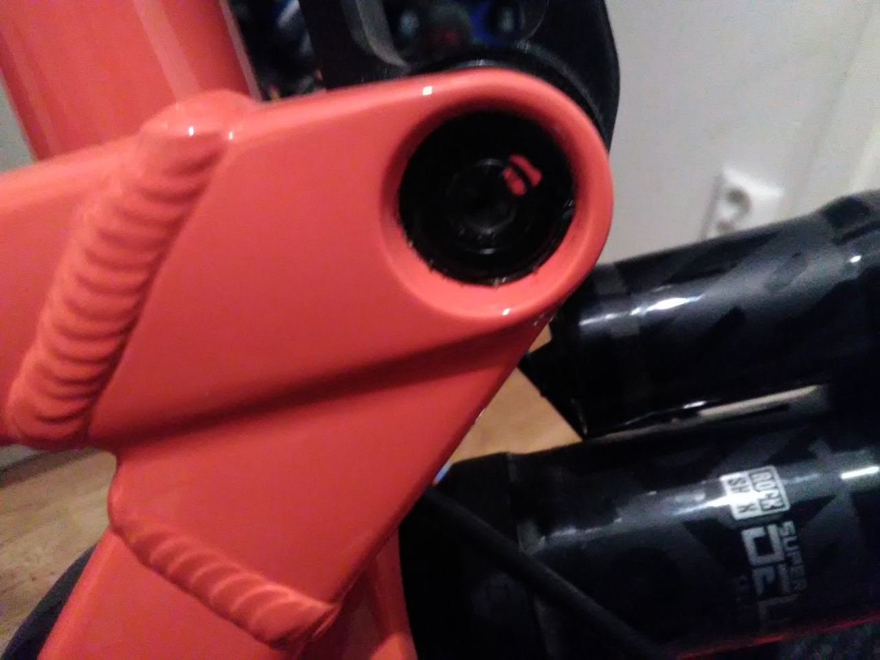

  1. Intern vajerdragning är dum. Jo, man sparar på buntband. Istället får man huvudvärk. Jag hoppas att det blir enklare och snabbare att dra kablarna om nästa gång med min erhållna erfarenhet.
  2. Jämfört mot EC- och ZS-koppar, är IS-styrlager däremot enklare att installera då man inte behöver använda lagerpress.

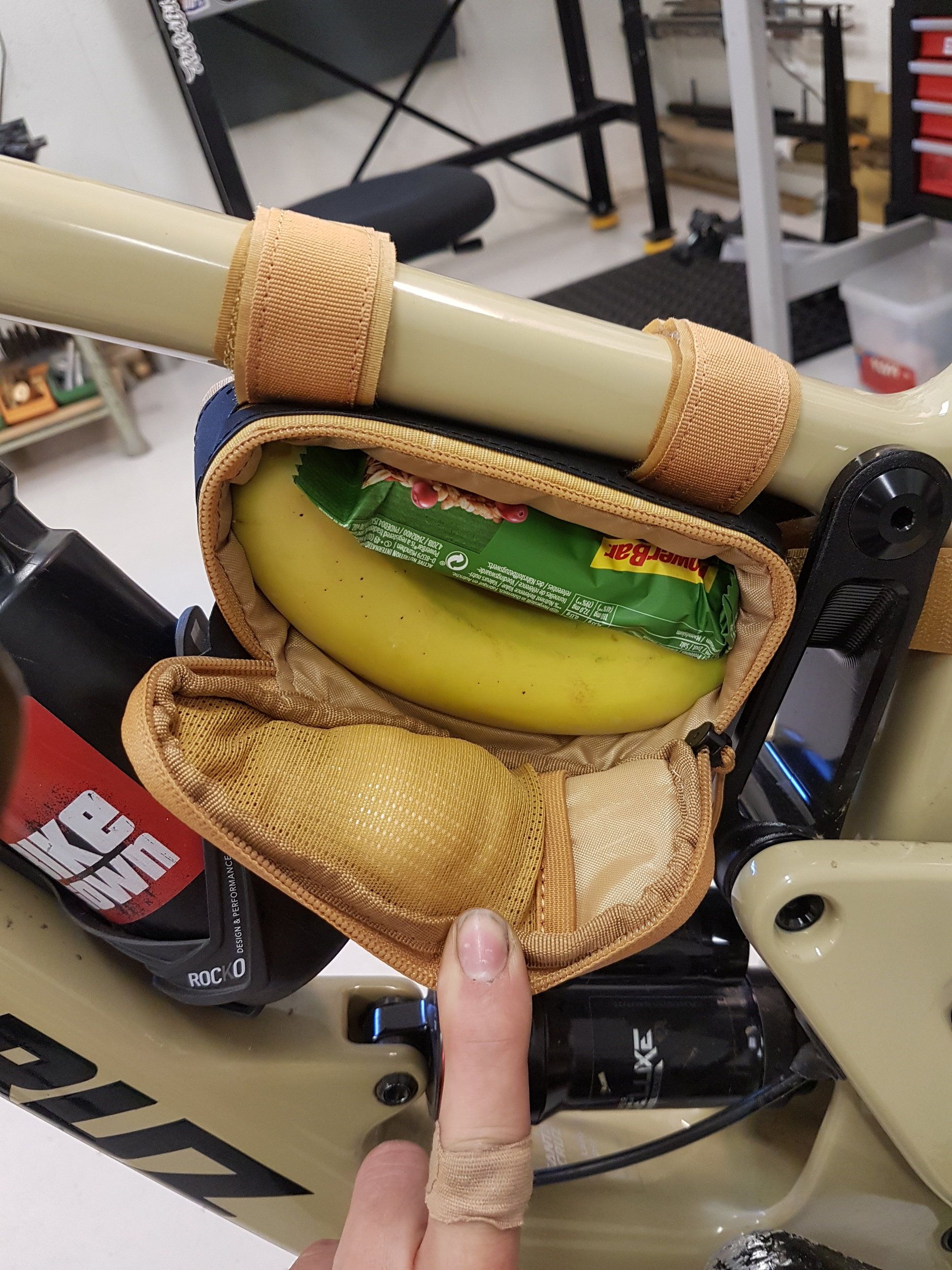

Sån här hade jag på min hightower för längre turer. :)
Visa bilaga 513172
Ja, något liknande vill jag ha, fast väskan vill jag ha lite till vänster relativt till det läget som på din bild. Men då behöver väskformen anpassa sig till flaskan.
Jag tänker flytta flaskhållare ~30mm uppåt längs underröret. Det finns en adapter för detta:
aHR0cHM6Ly9pbWFnZXMucm9zZWJpa2VzLmRlL2dldF9pbWFnZS8_dD0wMjQ2OEQwQkM0RkFCM0FCRjY5MjFBRjU3RDI5NEMwMw.jpg
Jag har en sådan adapter kvar i reservlådan.

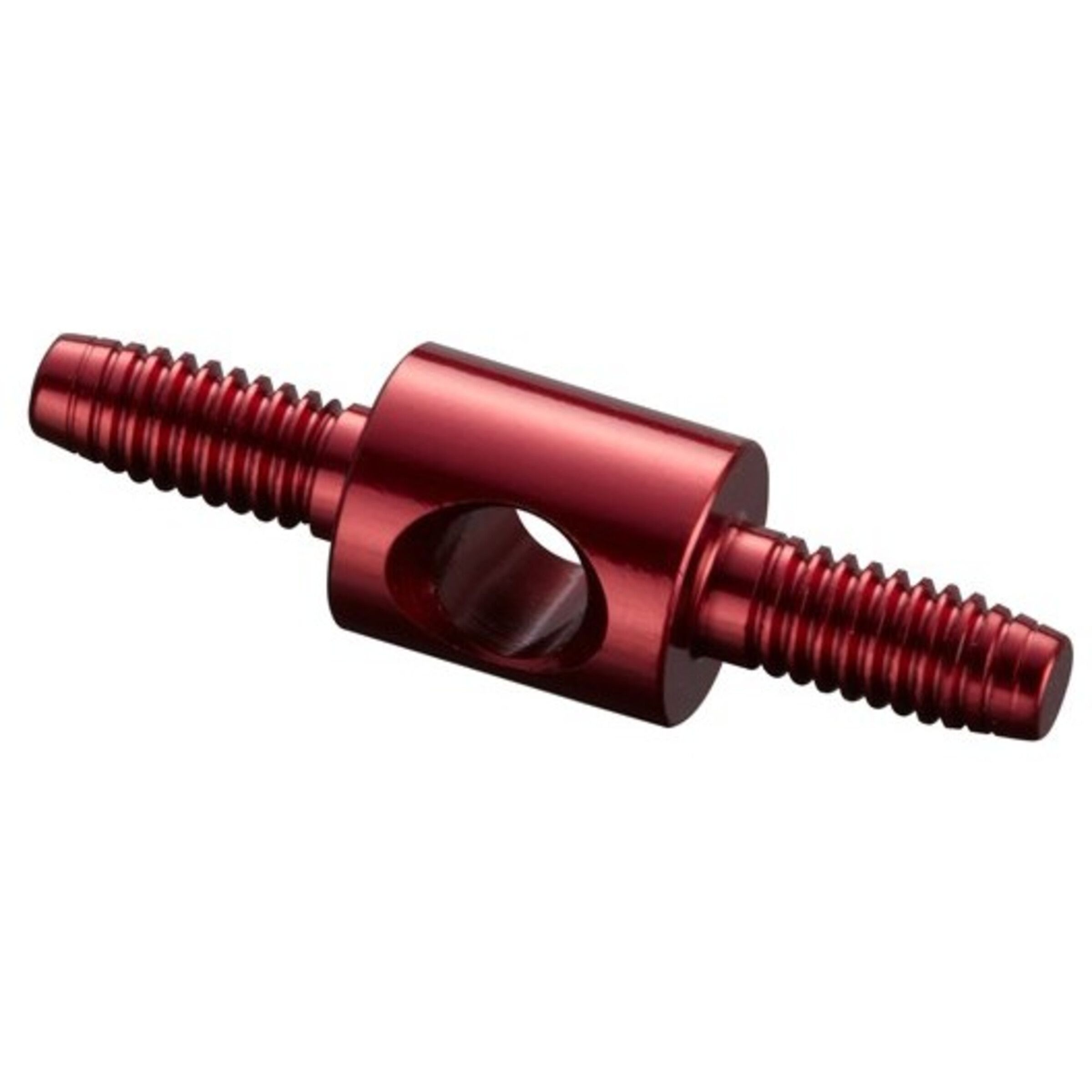

Jag tror inte att dyra vajerdragningsverktyg är vettiga för hemmekaniker.
Jag läste annanstans att Rockshox Barb Connector är allt som behövs, och den kostar 50 kr.

Gaffeln. Det är rent nöje att meka med Manitou:er. Jag kunde snabbt ställa lufttryck, kompressionsdämpning och rebound till min smak. Som vanligt behöver man skruva luftpumpen hela vägen in på luftnippeln, annars blir lufttrycket felbalanserat mellan luftkammare.
Gaffelns långa slaglängd är så förlåtande. Jag råkade landa snett ett par gånger vikten på fronten, men kunde korrigera riktningen och undvika trilla.

Växlare och drivlina. Shimano Deore växel, 11/46 kassett och SLX reglage funkar tillsammans. Att byta mellan växlarna sker långsammare än på mina andra cyklar med Shimano- och Microshift-system. Jag skyller detta på kedjan som är lite för lång (?)
Som jag misstänkte är 30 kuggar på framklingan med högst 46 kuggar bak, 175 mm långa vevarmar och 29" hjul väldigt tungtrampade uppför. Jag orkar nu i torkan på mina vanliga uppförsbackar. Men när det blir blött är jag inte säker att jag skulle klara samma backar.

Idag upptäckte jag att bakhjulets axel var på väg att lossna. Axeln är DT Swiss RWS 12×148.

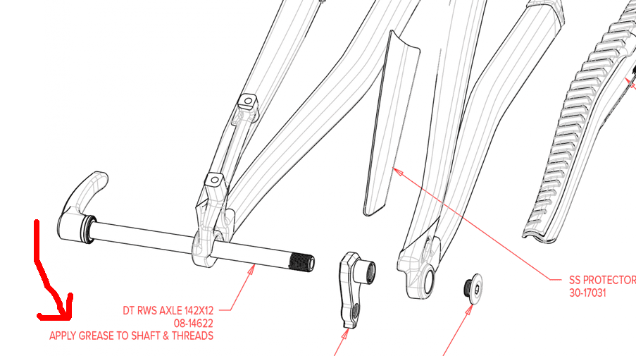

Jag började undersöka vad kunde orsaka detta och upptäckte motsägelser mellan vad Santa Cruz säger jämfört mot vad DT Swiss säger om axeln.
Enligt SC:s instruktioner fettar man axelns gänga, och det sägs ingenting om vridmomentet:
Men DT Swiss manualer kräver ingen fett på gängor och att vrida mellan 15 och 20 Nm:
Nu är det för sent, imorgon kommer jag skruva axeln ur och kontrollera att allt är oskadat. Sedan ska jag följa DT Swiss rekommendationer angående vridmoment och smörjning. Det vill säga, ingen smörj på gängor och att dra hårt åt handtaget tills det känns som 20 Nm.

Jag har skickat ett meddelande till Santa Cruz kundtjänst. Vi får väl se om de har något att säga om de motsägelsefulla anvisningarna.
Min axel och övrigt verkar inte ha hunnit komma till skada. Jag avfettade gängorna och sedan skruvade axeln tillbaka med rejält handtryck på handtaget. Hoppas ta en runda ikväll för testa.

Jag kan konstatera att jag kunde ha sparat ~2 timmar vid bygget om jag hade hittat rätt bild som visar vart sadelstolpskabeln ska följa.
Facit finns på Santa Cruz ritningar. Men endast bland instruktioner för aluminiumramen. Jag använde istället instruktioner för kolfiberramen vilka är identiska i alla avseenden förutom den sista bilden…
Observera att man inte kan ta en sådan bild utan att först avmontera bort dämparen.

Ett svar kom från SC:
Hey Grigory,
Thanks for reaching out!
I've taken a look at what is on our archive page and the link you provided for DT's manual.
While we don't specifically list the torque setting of this, the DT manual mentions to apply a light amount of grease to the axle.
I've done this to all of my personal SC bikes and have had no issues. While you are right, we should have more consistent information on our archive pages (we're working on it!), you can typically get away with hand tightening your rear axle. Unless you're Dwayne the Rock Johnson, you shouldn't cause damage or have a chance of over torqueing.
Cheers,
Chris
Rider Support Representative
