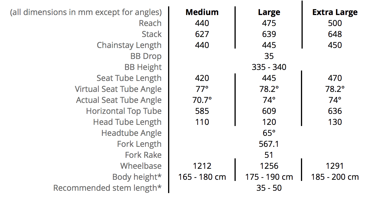

Man har ju alltid varit sugen på att testa den nya moderna LLS-geon. Wreckan är låg och flack, men inte särskilt lång med sina 452mm i reach (storlek L), och jag kan fan känna att det känns trångt i cockpiten ibland (är 184cm lång för referens). Tänker att om det är något som kan bli ännu bättre på Wreckoningen så är det tryggheten vid hög fart när man liksom flyter ovanpå stenstigarna och är livrädd för att något ska slå cykeln lite ur kurs så framhjulet tappar fäste, cykel viker sig och man flyger och landar på någon klippa 7m längre fram. Min hastighet på lederna är direkt relaterad till förmågan att undertrycka denna känsla. Jag blir snabbare och snabbare och till slut så trillar jag och måste jobba några veckor på att bygga upp självförtroendet igen (efter x antal veckors läkande), och så håller jag på.
Jag har länge sneglat på Pole, men har aldrig riktigt blivit kompis med utseendet på deras ramar. Roskai har ju dock visat att man faktiskt _kan_ bygga en snygg Pole, så det som det till slut har fallit på är att de inte haft någon 29a med 160mm slag. Man _behöver_ 160mm här nere för att ha riktigt kul på de flesta lederna. Var riktigt hoppfull när jag hörde om ”The Machine”, men så släpper dom bilder på den och det visar sig att dom har lyckats göra en ännu fulare cykel. Kom igen! Bara för att man kan göra vilka former man vill med deras nya produktionsprocess så bör man inte göra det. Skjortan + 50 kosta den också.
Även sneglat på Whyte men även där är jag inte bästis med formen. Sen har jag inte sett att den gått att köpa som lös ram. Och till slut ingen 160mm 29a där heller.
Nicolai Geometron har aldrig känts som något alternativ då de inte heller haft någon 160mm 29a vad jag vet, men också pga att man som en del av damp-generationen vill ha en enkel köp-knapp med någonstans att mata in kortuppgifterna och inte en massa custom-tjafs och behöva prata med folk. Fy!

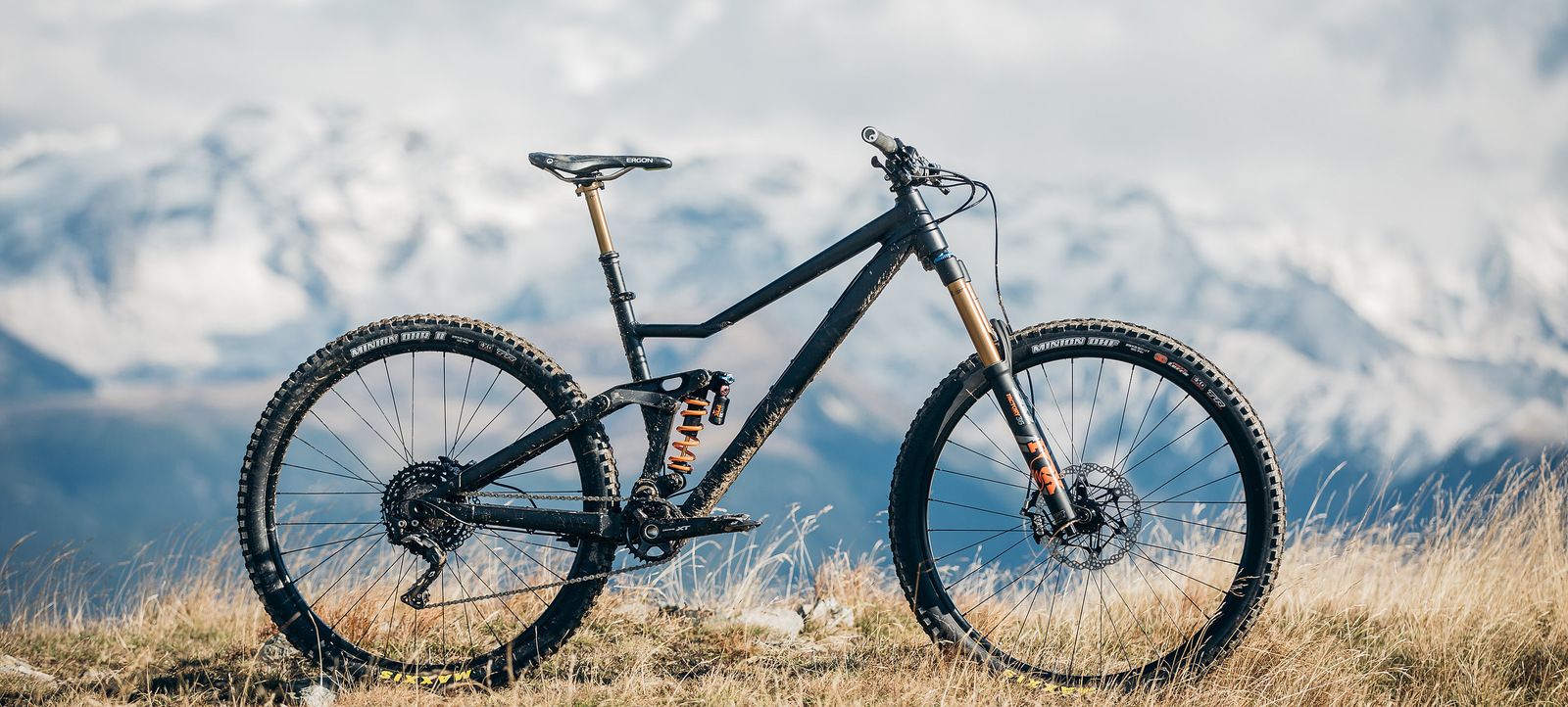

Så vad har vi kvar? Har ni koll på era cyklar borde ni kunna lista ut det vid det här laget. Låt höra!
