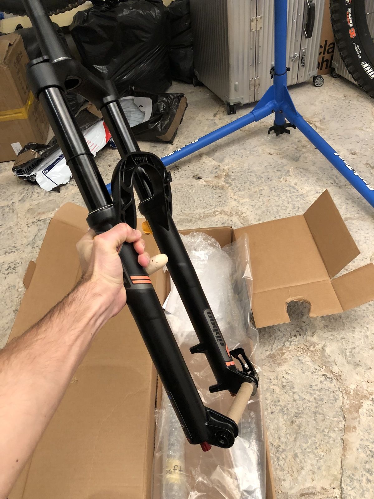

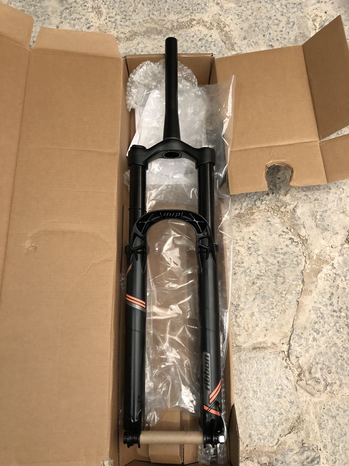

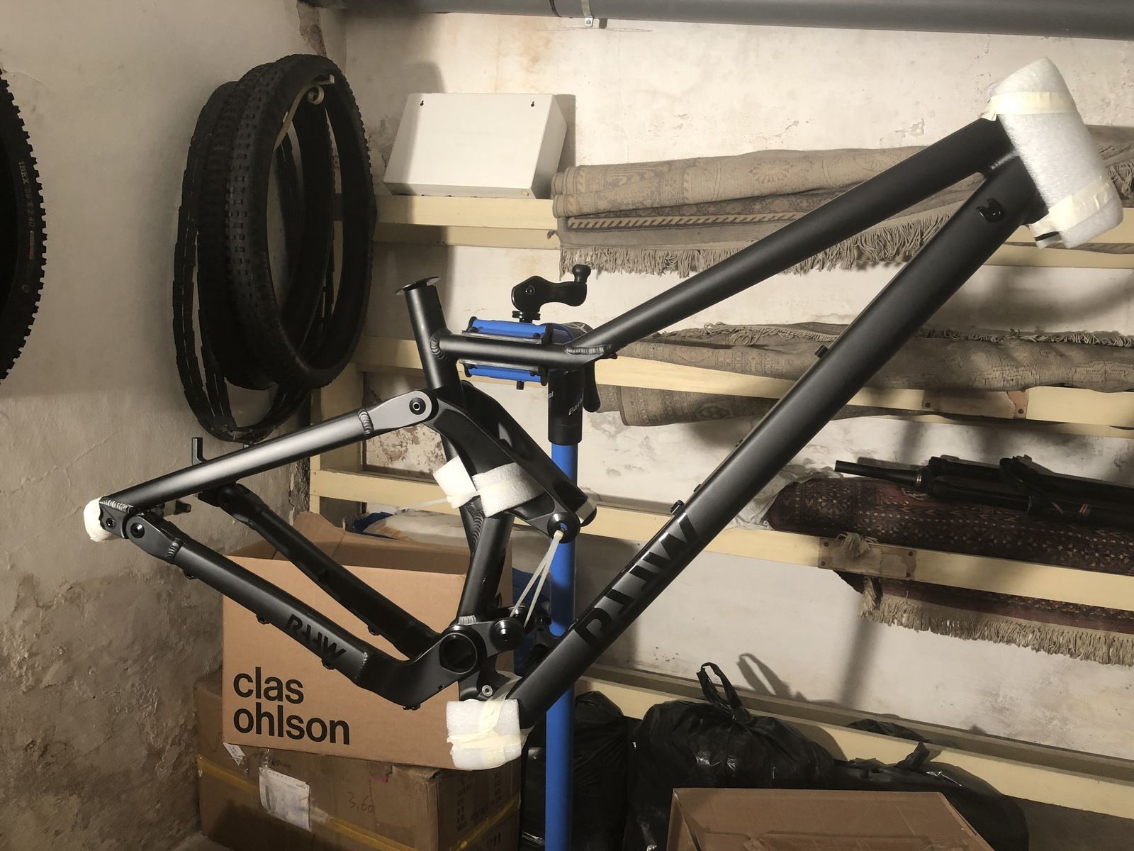

Ok. Fortsätter med främre dämperiet här då. Är ju egentligen emot omatchade märken på fram o bakdämp (men inte lika mycket som däck), och har alltid varit sugen på att testa Fox 36, så det givna valet vore en Fox Performance Elite 36 (får sluta med guldet nu...). Men, råder väldigt delade meningar om Fox 36an är mera finkänslig i slaget än andra dämpare. Vissa säger att det är en dämpare för att bomba och inte så lätt på armarna, andra säger att det är den mest finkänsliga dämpare som finns (framförallt 2018-modellen). Jag behöver något som är lätt på armarna eftersom det är det som håller tillbaka en mest i terrängen här nere. Snyggt, matchat men oklart alternativ alltså.
Men coil är ju nice. De ända färdiga dämpare som finns med coil för 29" i dagsläget är ju Öhlins RXF36 Coil samt MRP Ribbon Coil. Öhlins har jag ju redan och är förbannad på att man inte kan konvertera till coil (utan bara åt andra hållet, vilket är underligt). Har också hört lite dåligt om den där Coil-varianten (sorry Lilja), även om jag tror det är mest snack, men finns inte heller några bra recensioner.
Så det föll på MRP Ribbon Coil. Har bara hört bra om denna och MRP som bolag. Inte världens snyggaste gaffel iom bakvända bryggan, och sen alltid fetare med 36mm stanchions än 35, men whatevs. Det här bygget blir helt enkelt inte lika mycket skönhetsbygge som Wreckoningen, utan mera funktion.

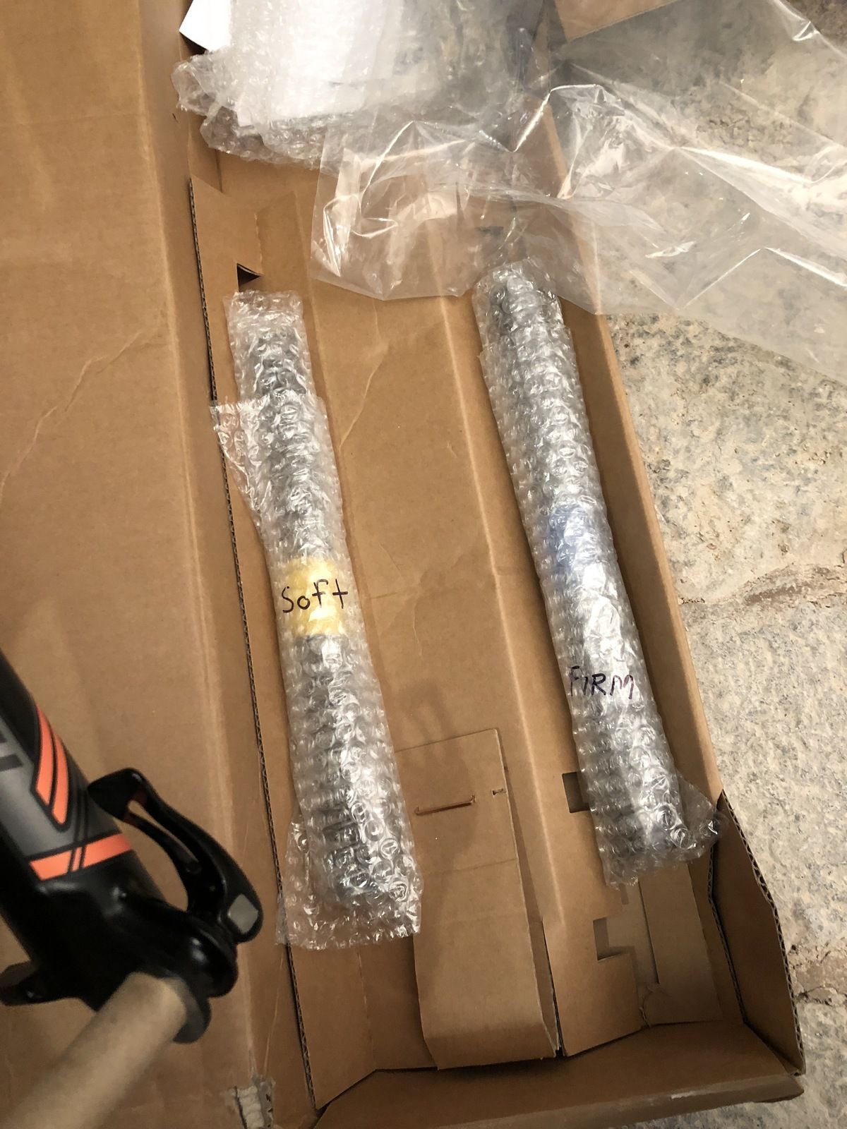

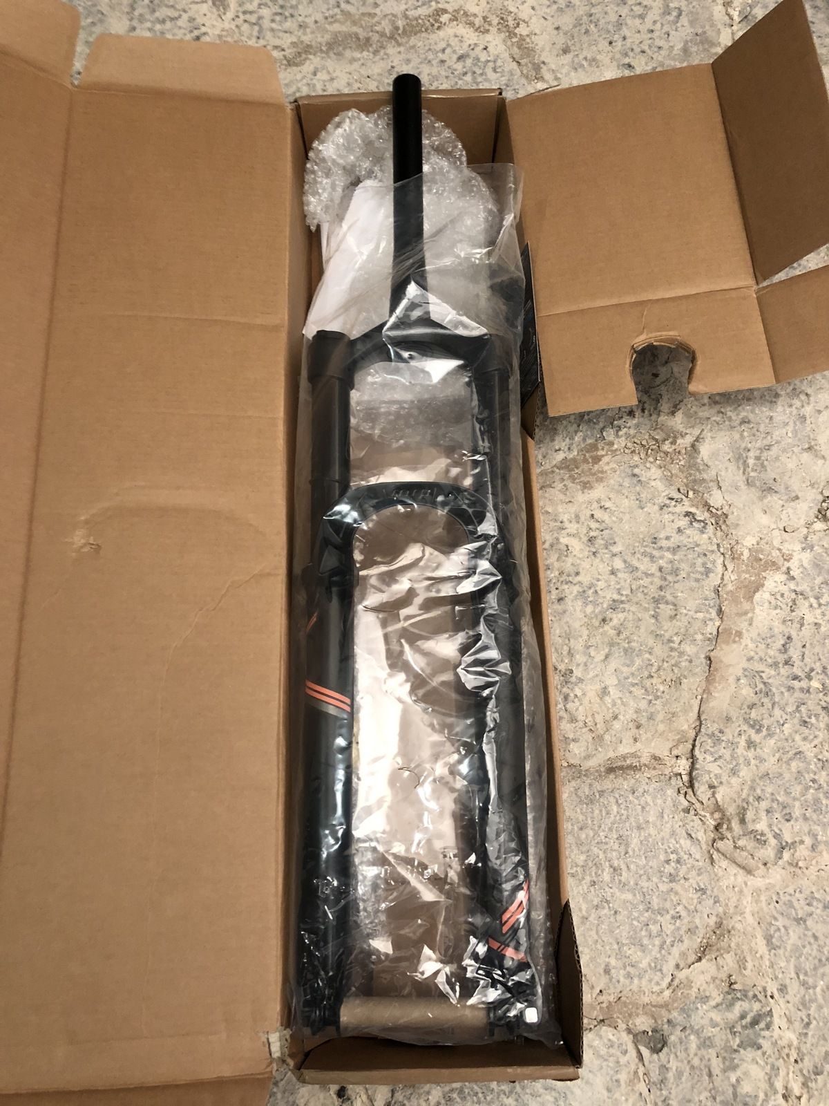

Här har ni lite unboxing:
Trevligt att man får med 3 olika fjädrar från start tycker jag.

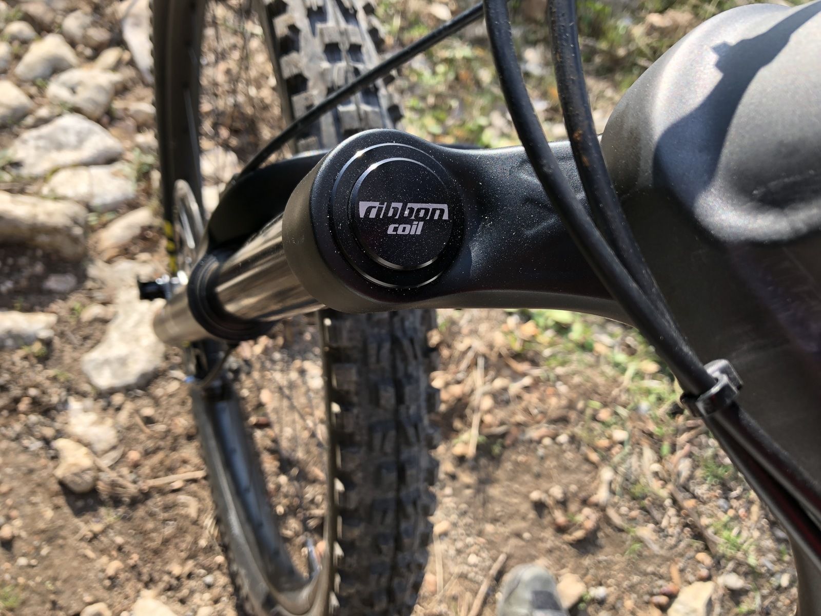

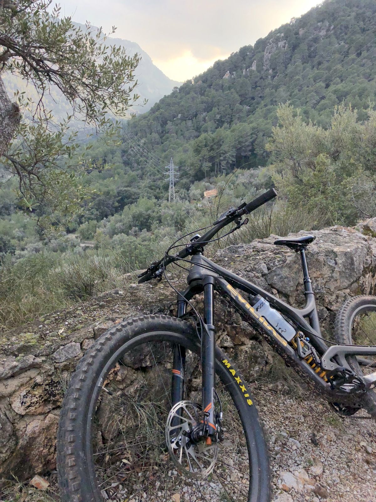

Eftersom jag har Wreckoningen hemma så kunde jag ju inte hålla mig från att testa gaffeln lite också.
Och återigen: Coil. Det är något särskilt med känslan. Känns så stabilt och konsekvent på något sätt. Efter två rundor har jag insett att jag måste gå ner till Soft-fjädern dock för jag är 25% från fullt slag även vid 1m dropp till platt(ish) utan någon Ramp Control. Hoppas att det bara kommer göra det hela ännu trevligare men kan ju också göra att man tappar något då man kommer ligga längre ner i slaget tappa stödet på mitten som var en av grejerna som kändes så nice. Men det visar sig. Fjädern är redan bytt och gaffeln väntar på nästa runda.
[Byggtråd] Solskens-enduro II - long & longerer - nu såld!
Fast det är ju dämparkretsen som ska ge stöd i mitten av slaget inte fjäderkraften,så det är nog lugnt.

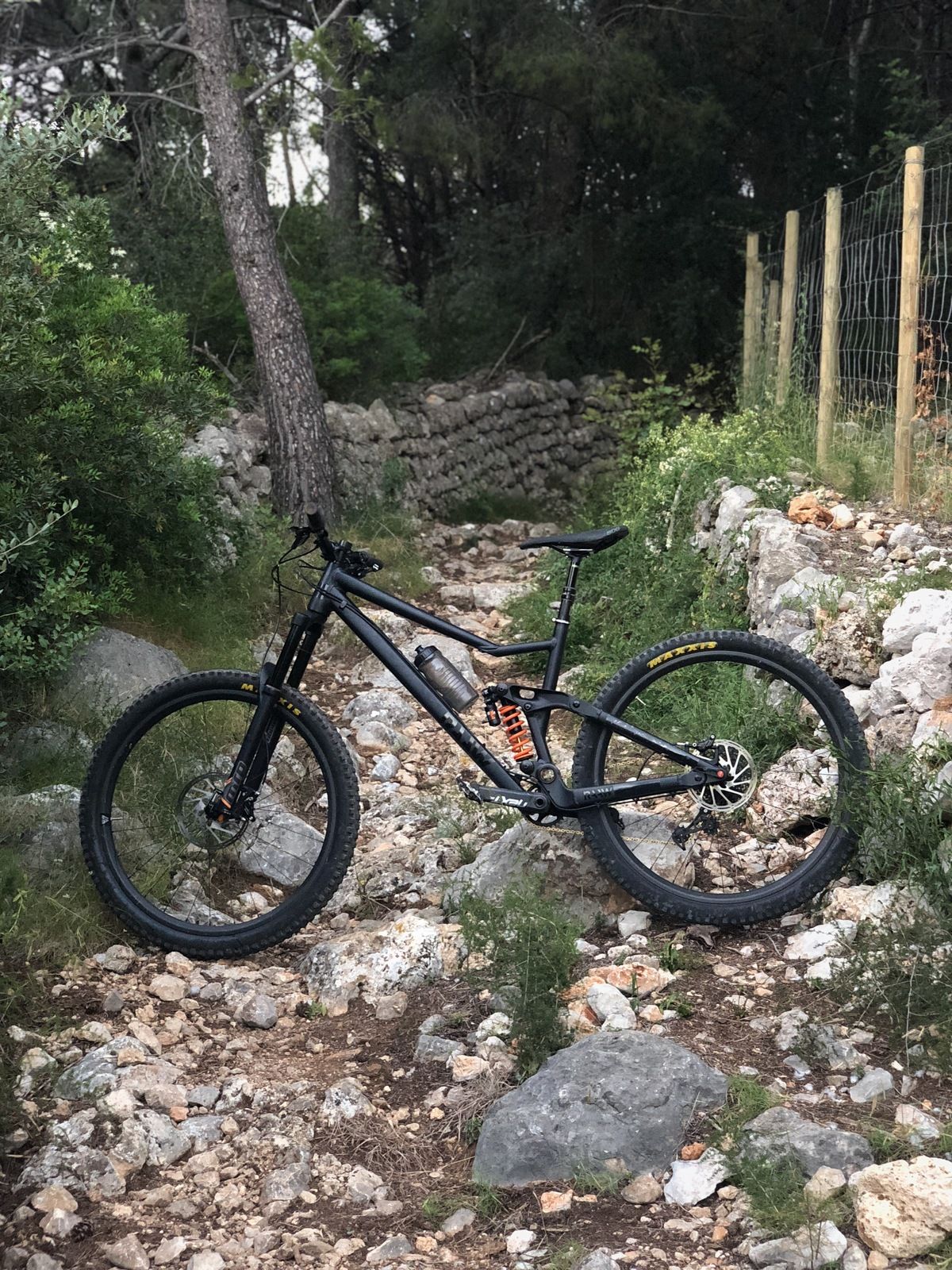

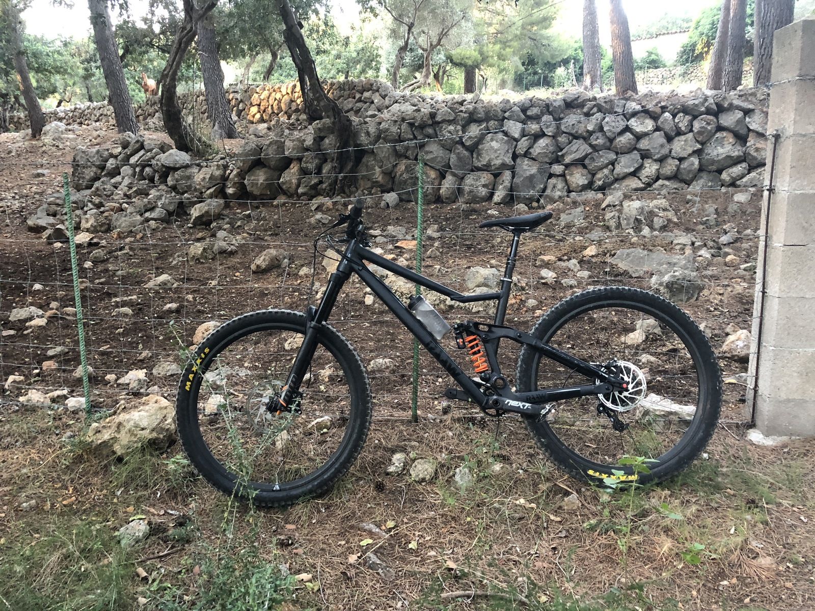

Skippar hela byggprocessen som var en nattlig företeelse igår och går rakt på provrunket:
Intressant var det. Kändes direkt trevligt när man satte sig. Det här med att jag gått upp från 450->500mm reach kändes föga, mest kanske dock pga sadelvinkeln som faktiskt uppmätt innebär 1cm kortare horisontellt topprör än Wreckoningen. Första annorlunda känslan var att det kändes som att jag satt, och stod, mycket mera framåtlutad hela jag. Detta var en känsla som följde med under hela första teståket som var två repor nedför en kort DH-slinga med tillhörande uppförstramp på risig stenig stig. Inget jag blev kompis med heller på den korta rundan. OTB-orosmoment hägrade. Är det något som andra som gått Pole-vägen upplevt? Trodde denna geo skulle medföra motsatsen. Men egentligen är det inte så konstigt när jag sedan mätte och funderade hemma. Stacken är 2cm lägre än på Wreckan, BBt 1cm högre, sen står jag mera utsträckt och har 2cm mera cykel bakom mig som liksom ger känslan av att jag inte kan lyfta fronten för att parera OTBna ifall att.
Tippar på att det tar några vändor innan man anpassar sig till nya geon, men ska börja med att höja stacken, sen kanske byta till hårdare fjäder för att hålla uppe vikten fram bättre nu när mera tyngd läggs där.
Jag är ändå försiktigt positiv! Är sjukt inkörd på Wreckoningen och tror det vore konstigt att direkt älska en cykel som är annorlunda på så många sätt, även om jag hoppades på det.
Måste sedan ge en eloge till RAAW som gjort ett sjukt bra jobb med produktionen av ramen. Riktigt bra finish på grejerna och riktigt bra och genomtänkt kabeldragning.

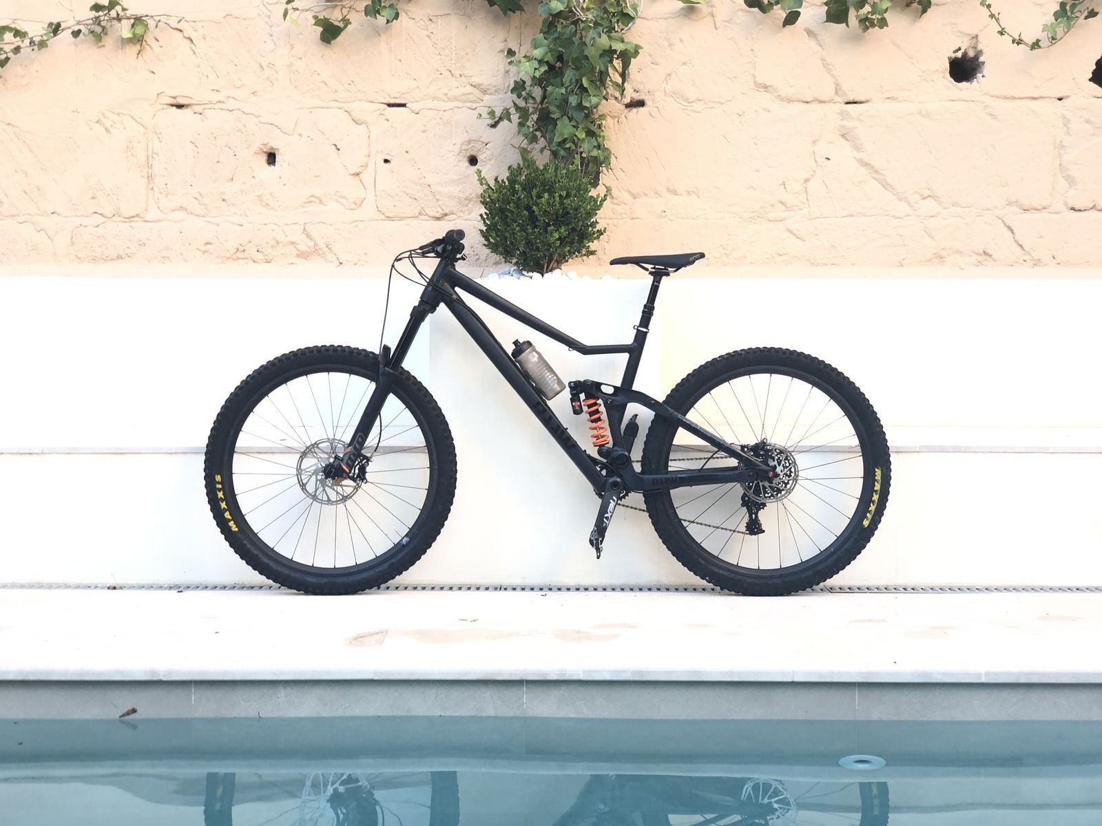

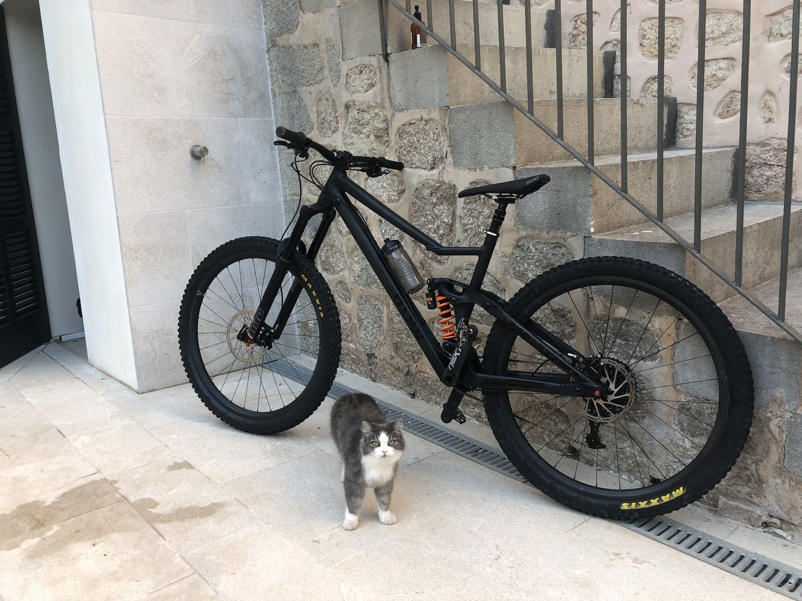

Här kommer lite fler bilder då.

Rejäl längdskillnad du har gjort på cykel :)
Från mitt eget byte från SC Hightower till Nicolai Geometron så tror jag att det kan vara timingen över saker och från hopp som gör att du får lite otb känsla. Och du har ju gjort en större ändring än jag gjorde. Man har ju kontakt med bakhjulet lite längre och det kan kännas som att bakhjulet sparkar tilbaka lite. Så höj styret en aning och tänk på timingen ut från hopp och stenar så ordnar det sig på ett par rundor :)
Och sjukt fet cykel!

Riktigt grymt resultat!
Jag har själv gått från en Jeffsy (465mm reach) till en Pole Evolink 140 (535mm reach). Jag känner betydligt mindre OTB-känsla på min nya Pole. Jag upplever det som att stack:en var en bidragande faktor. Pröva att öka den och testa.

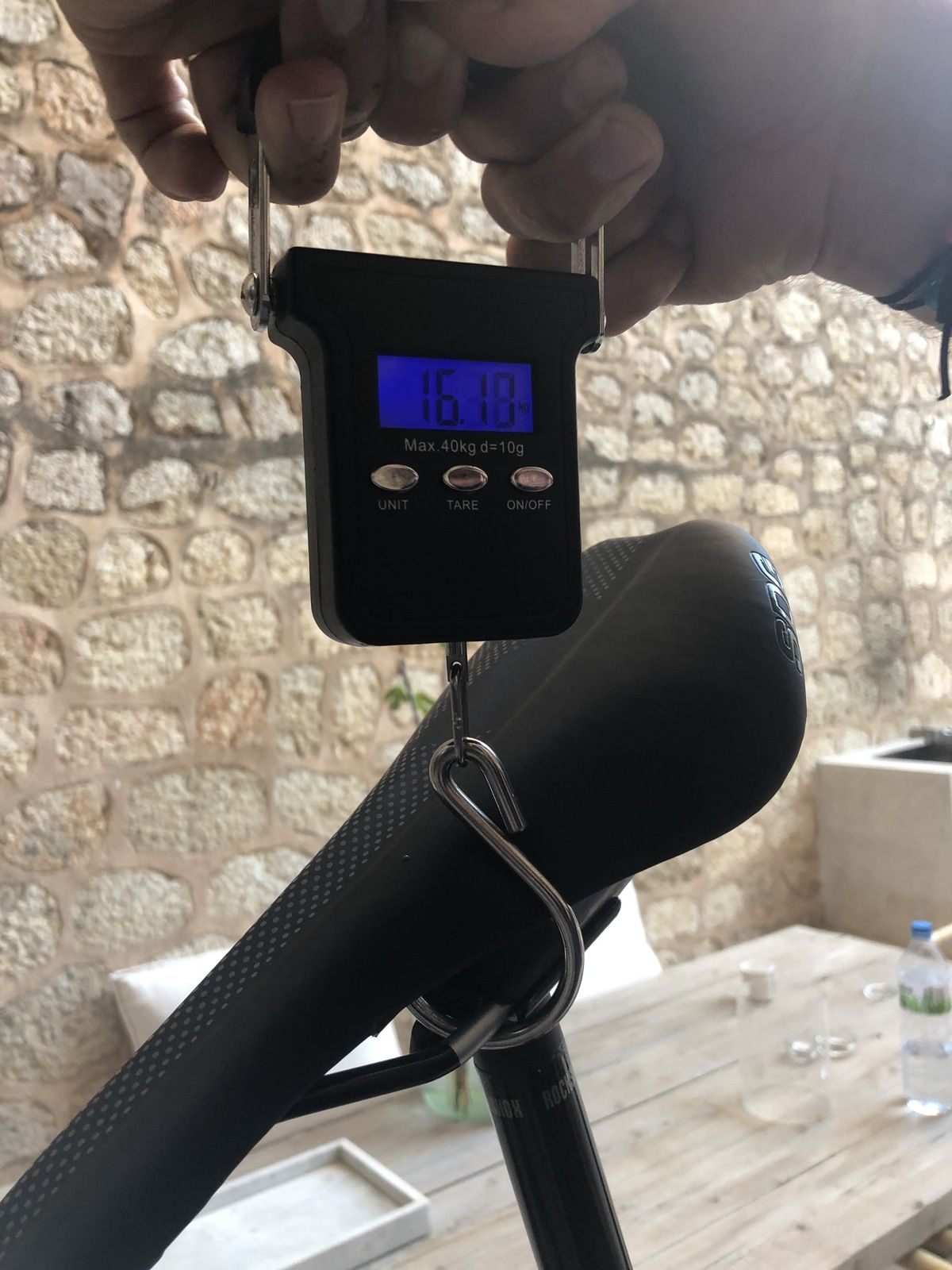

Ehm, vad har du fyllt ramen (läs däcken) med? 16.18kg är fan imponerande tungt i dessa tider...
Men min gisning är att du kör DH-casing samt punka-korv = bullitproof heavy weight :D
larsaw sa:
Dålig uppföljning här av mig. Jo det är ju som du säger. Eller faktiskt bara vanlig Maxxis Exo men med Cush-korv i. Sen är det ju LightBicycle-fälgar som man tycker borde väga upp. Men med tanke på att man hör talas om proffs som kör DH-riggar på 16kg på tävling är det ju faktiskt rätt sjukt. Men här är det nog det faktum att det är en stooor läskeburksram med stooora hjul som gör det mesta.
Gällande köregenskaperna så har jag bar hunnit komma ut på en runda till sedan förra ovan och höjde nu styret en aning vilket ev. hjälpte, men det som känslan utvecklades till nu var att tappa fästet med framhjulet i svängar, och det var inte bara en känsla utan jag trillade en och en halv gång av att jag svängde, hjulet tappa fästet och vek sig under cykeln. Vet inte vad det är i geon gentemot Wreckoningen som orsakar detta, men jag körde samma stigar som vanligt i samma hastighet som innan, så är lite förvirrad. Får se om rätt åkstil på cykeln kristalliserar sig och det blir något bättre av det eller vad som händer. Någon som känner igen detta?
Är det understyrning?
Jag upplevde det första turerna på min Smuggler. Tror det beror på längre hjulbas/front center. Det kräver att du hänger fram mer på styret för att få ner vikten i framhjulet.
