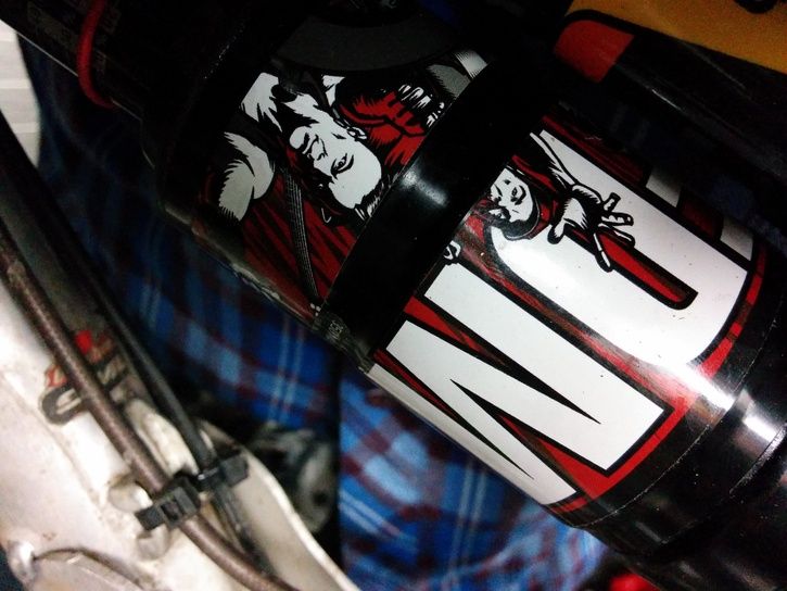

Japp å nu med dämpare på plats pimpad med en klibba på mitt favisband?
Nån som ser vad?

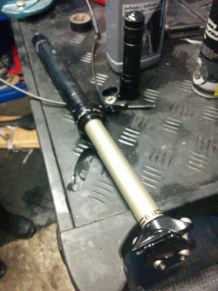

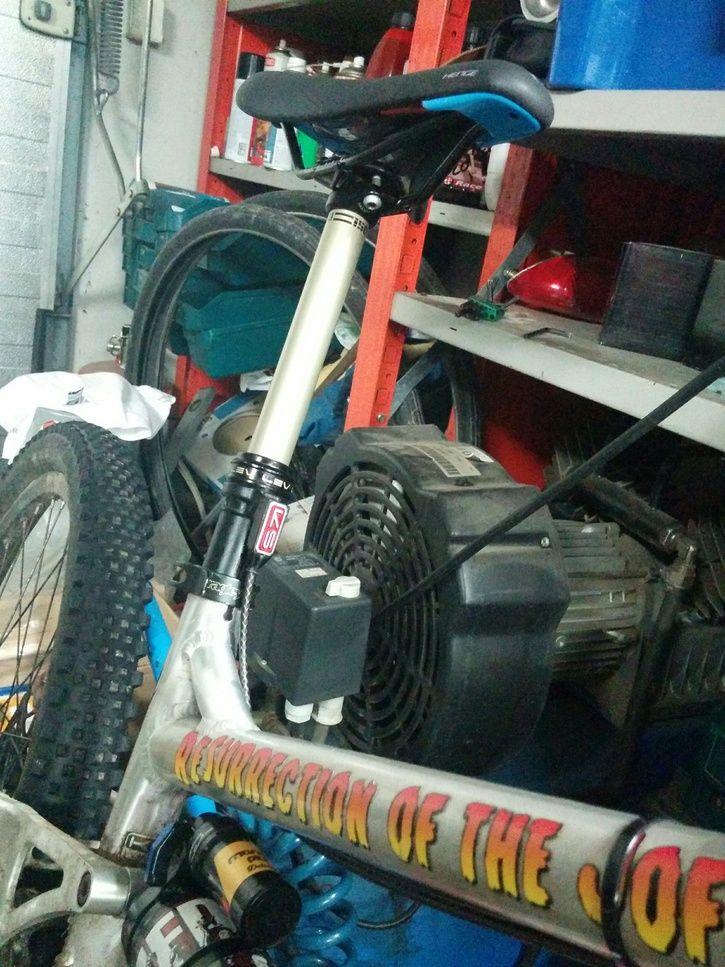

Japp kanonsnällt håller ju på med ks stolpen på Raglyn. Isär för andra hålen på en vecka vet inte om den läcker pga kylan eller vad den har funkar klockrent sen Etinne servade den i våras så.
Alltid bra att ha en stolpe i reserv med för de är ju inte så jävla pålitliga precis..
[Byggtråd] The resurrection of Jofa ;-)
Vad är det som inte fungerar på den då? Jag har en som gått i två år nu, och den har börjat gå segt i kylan och vill inte hela vägen ner alla gånger. Så den är det väl dags att ta isär. Har bara bytt snöret inuti den innan men det var ju inga problem i alla fall!
Tror bara att det är dags å lufta. Den låser inte ordentligt så det borde inte vara nåt problem.
Nä man kan flexa den å remoten är inte inkopplad så det är luftning som gäller. Ska bli kul å testa en 150 stolpe?

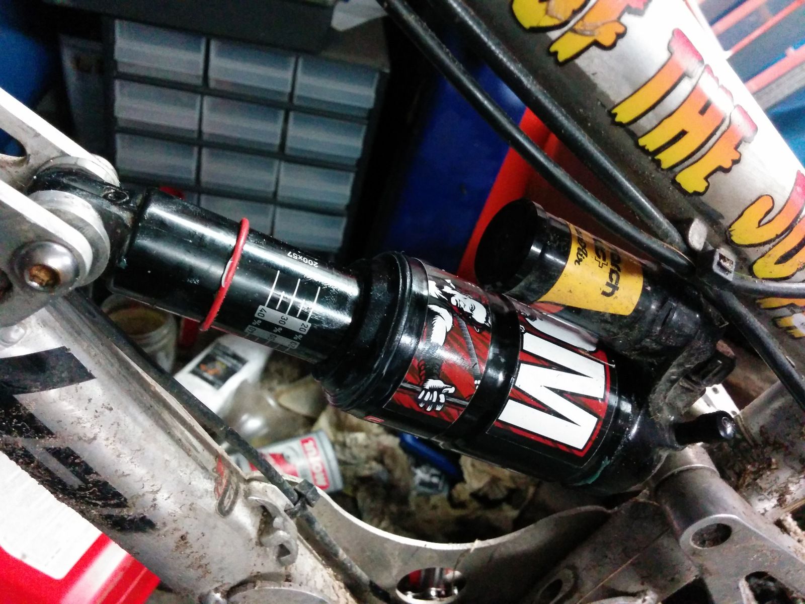

Hopp nu gav reverben upp så ks fick flytta in. Sen en ny sadel jag hittade hos m. wengelin bra med såna grannar?
Å så är bakdämparen tillbaks ska testas imorgon

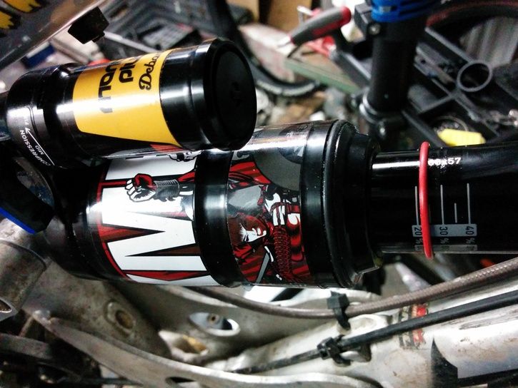

Fick leverans av racing shox Sweden här om veckan när den finns gt.n levererades. Så idag har jag installerat 3 tokens till i monarchen så nu har jag 6 totalt å 240 psi kan nog bli bra. Var lite lätt att bottna förut. Sen hatar jag svampiga hojar?

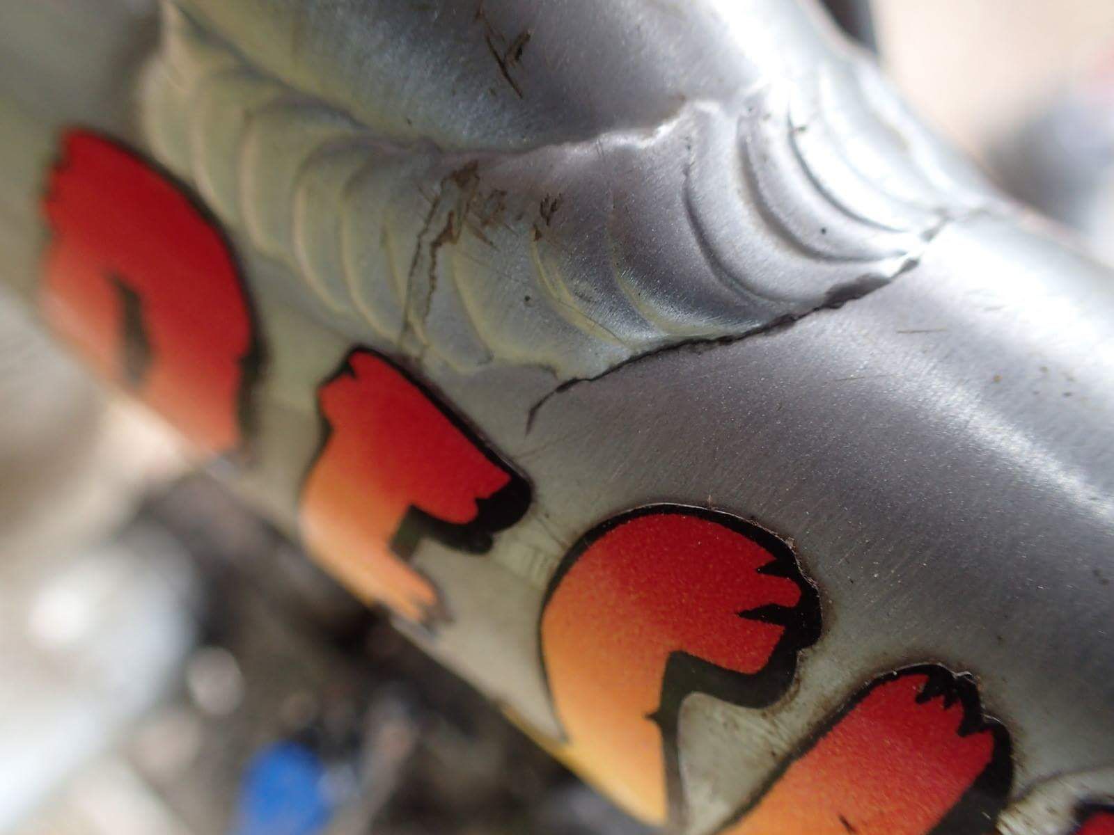

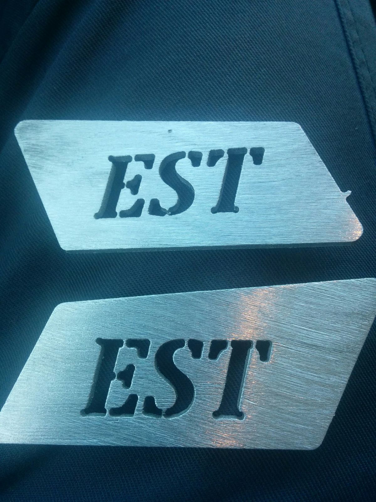

Ja pillade ju bort lite lera i helgen få kom en spricka fram...Så nu har jag gjort ett par förstärkningsplåtar som ska svettas fast på onsdag om allt går som planerat? å Banshee själva säger att det är en stig cykel inte att hoppa till platt med måste vara att de har lärt sig av Jofa?
Skickade mest en bild till dem för att visa de vet ju inte att den redan är svetsad på några ställen till!

Så jävla grymt!

Haha, snart kan du väl lika gärna kapa loss vevlagerhylsan och styrröret och svetsa upp en monocoque i aluplåt istället :D
Jag gissar att cykeln kommer se ut ungefär så här om några år ;)

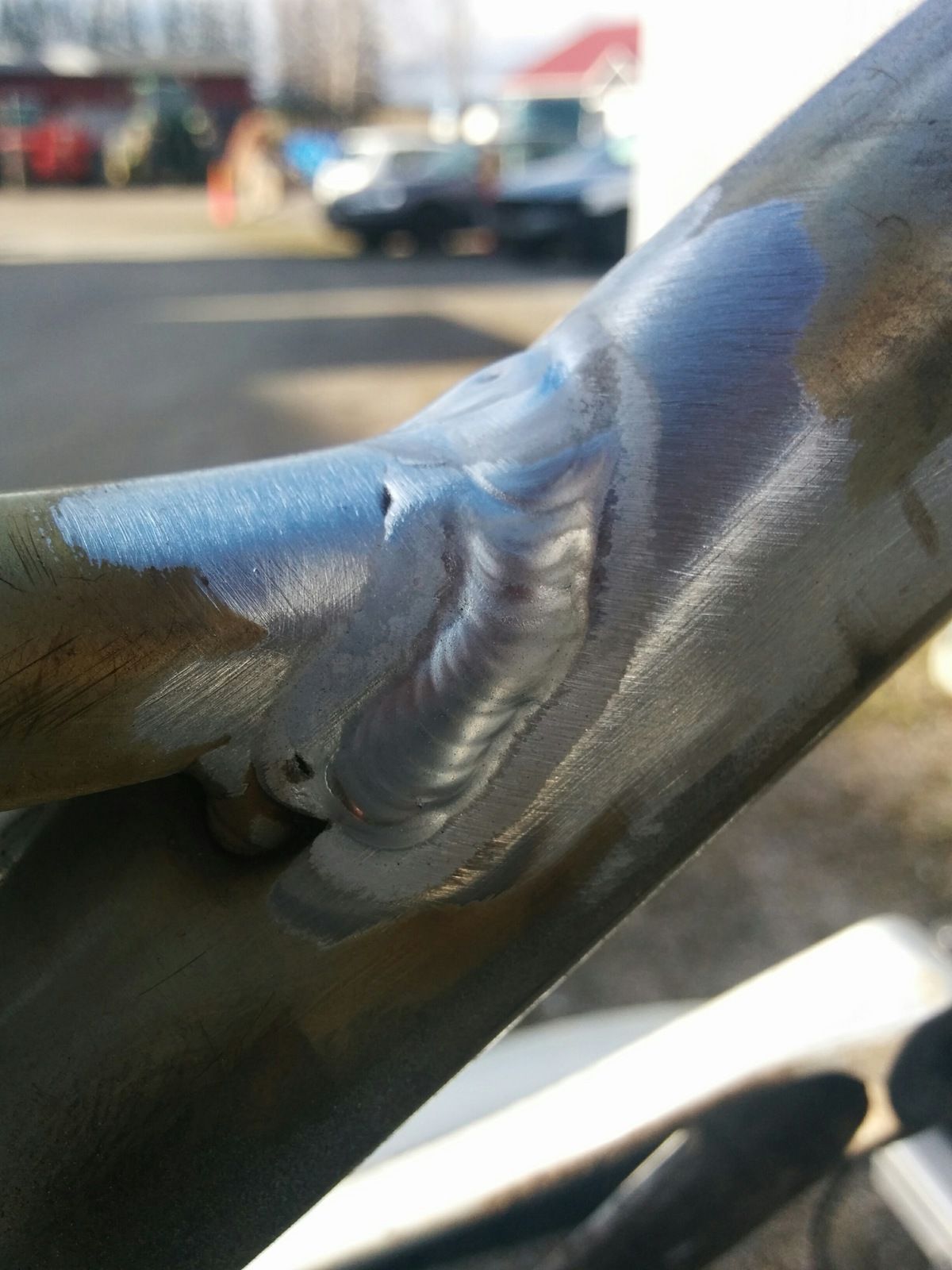

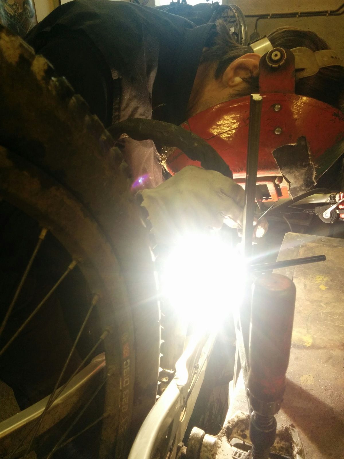

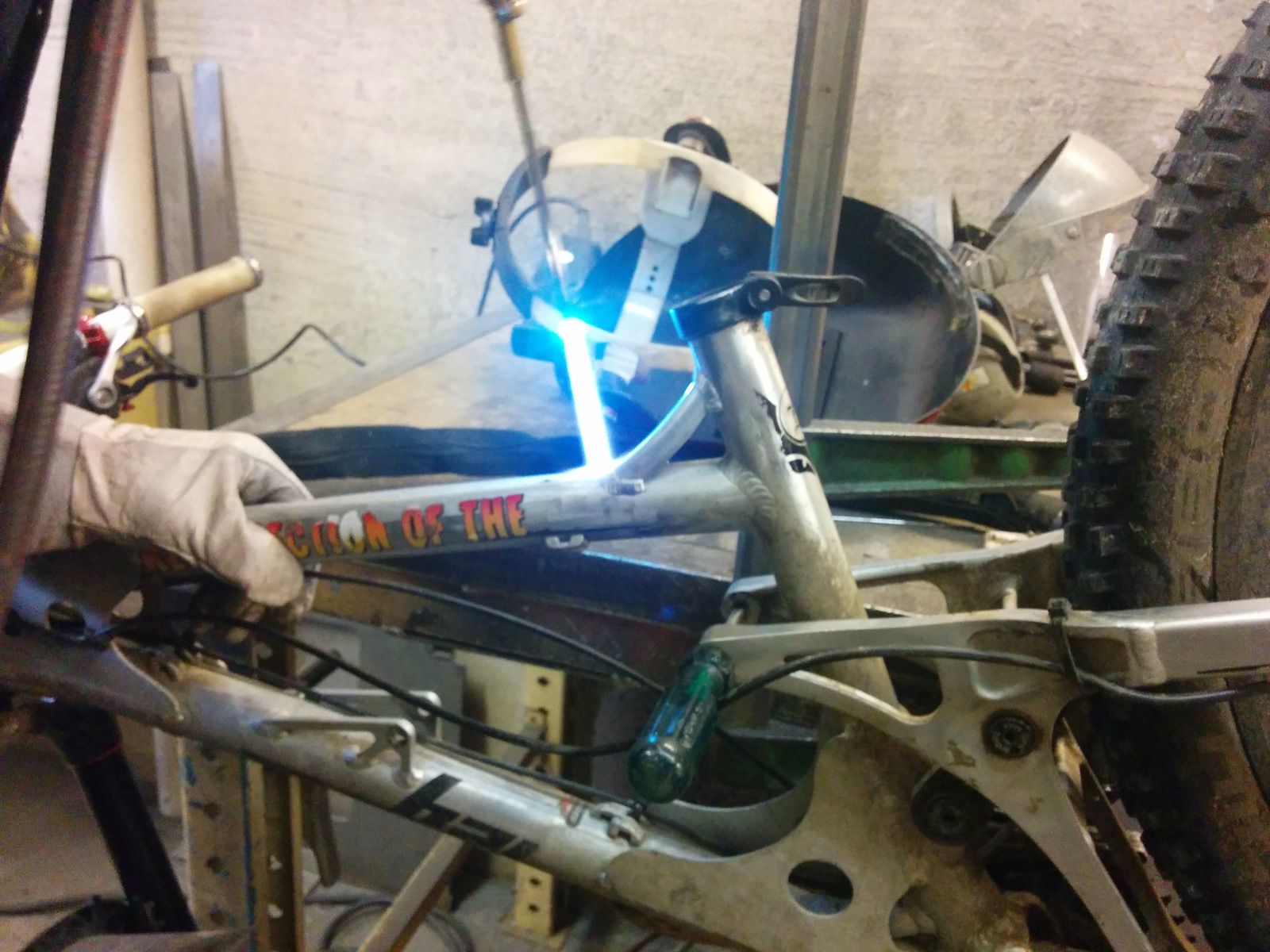

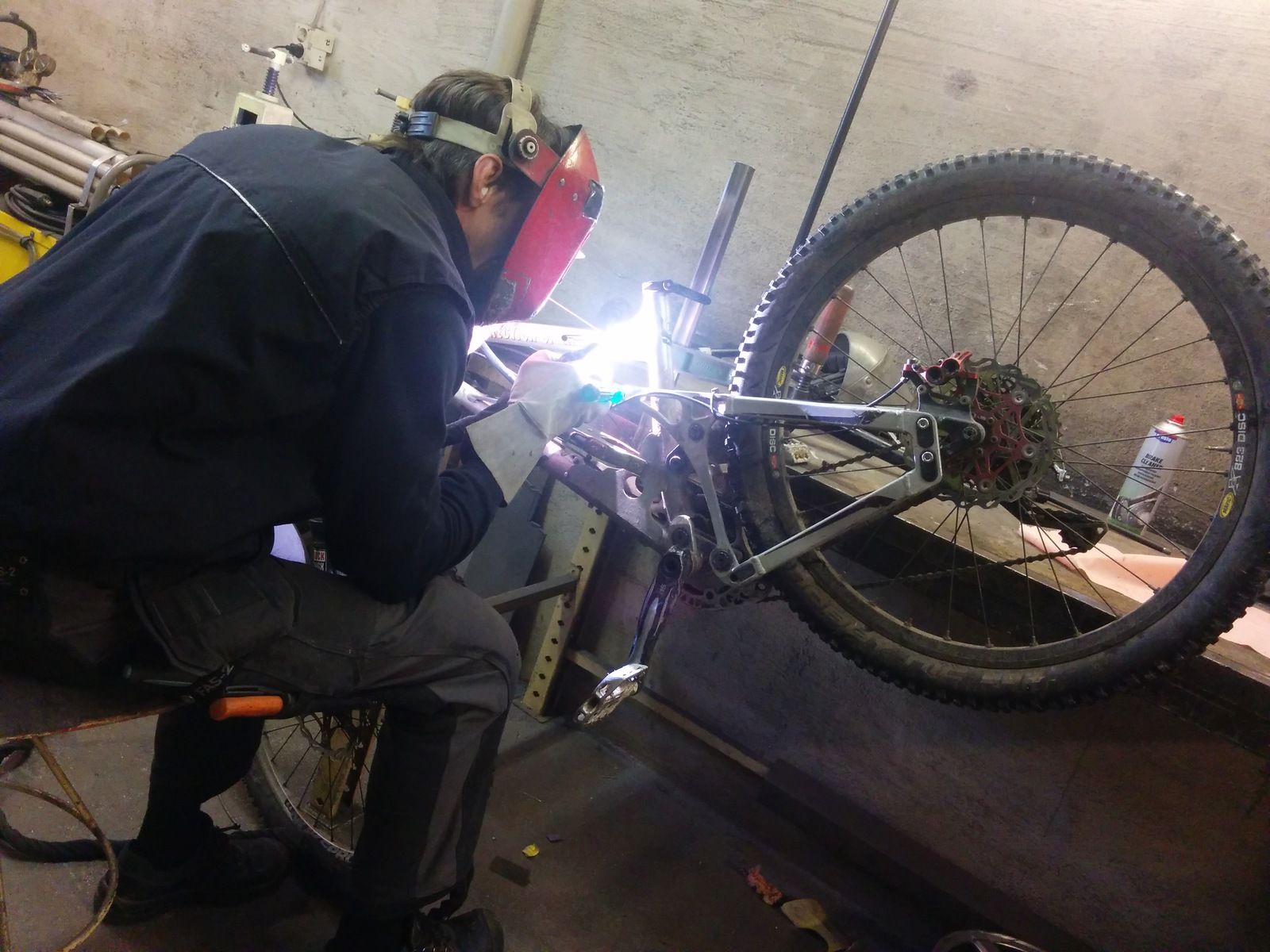

Jaha vi konstaterade att vi skippar plåtarna. Ifall sadelröret skulle bli deformerat. Så vi testade att bara lägga en svets till. Men jag ska börja leta efter en ram till. Vet faktiskt inte hur länge denna kommer att hålla...
Lite värme först.
Svetsa
Blev fint smälte ut fint?

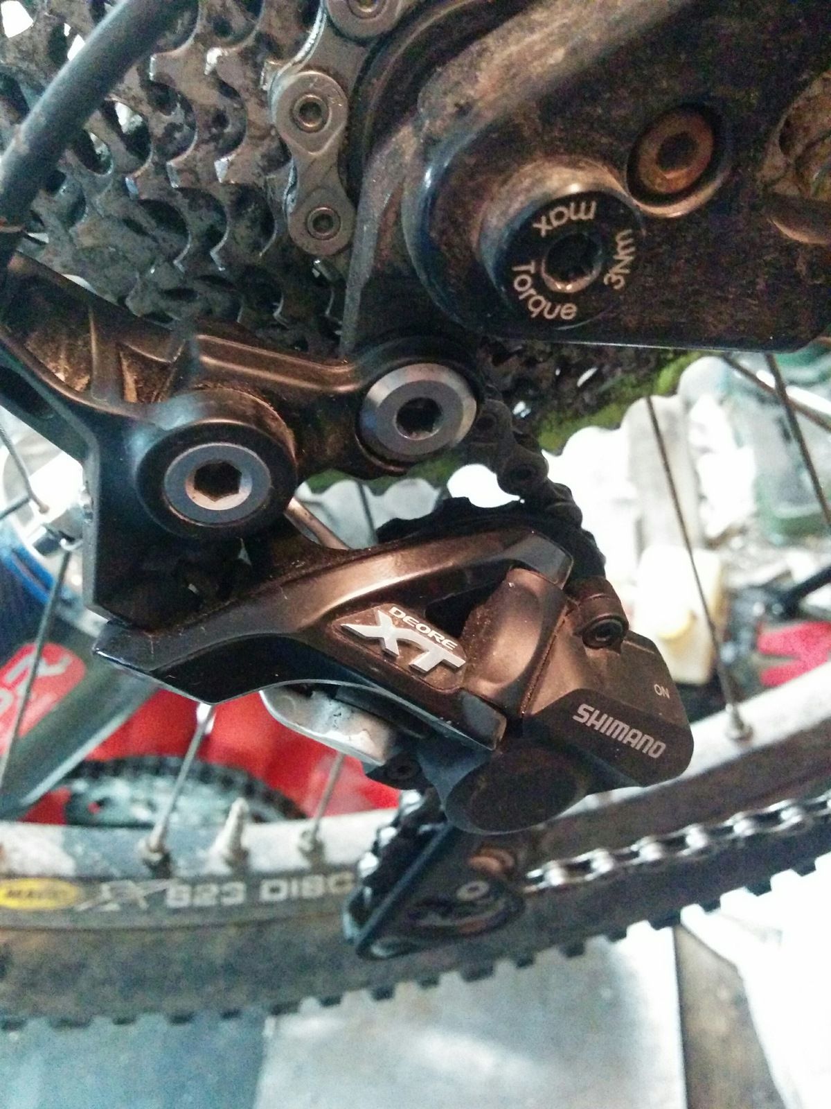

Nu ska jag byta bakväxel & kedja med!

Nja alltså jag hoppas ju att den ska hålla! Men jag vill ju ha en cykel jag kan lita på. Vill ju inte bli stående flera mil in i skogen för det suger ju pung.. Å det skulle ju vara najs att ha en backup. Har kanske en annan mindre känd sprucken ram på g. Vi får se Nu har den får även fått en rak bakväxel å en för kort kedja, måste fixa några länkar till imorgon.
