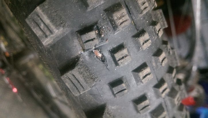

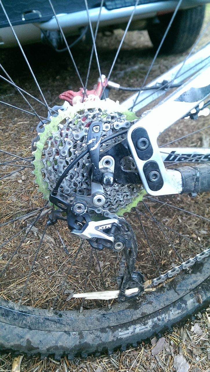

Jaha balle eller vad säger man undrar om däcket kommer hålla är ca 10mm å bara laddat med en laglapp.
Sen ni som har koll går det köpa en övre styrare tull denna å isåfall gärna en länk till den tack:-)

I med såny där marint klister. Jag har aldrig provat men det borde fylla ut fint och skydda lite. Alternativt fyll på med Liquisole lager på lager. Fast det var ett dumt ställe att reva upp däcket på.

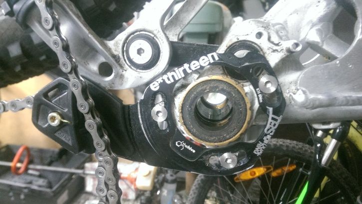

Japp det var nog mera bomba genom stenkista...som var orsaken;-) nu moddar så den gamla styraren ska få plats.

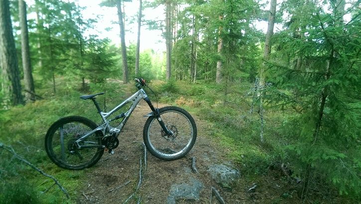

Kollade bb et med 320 inte konstigt att man drar i...å 66 grader gaffelvinkel. Vilket är helt okej men det vore skönt att få upp den lite vilket jag kommer få när rätt dämpare är på plats.
[Byggtråd] The resurrection of Jofa ;-)
Vilket geometriläge använder du nu på droppoutsen? Det kan väl vara värt att köra en grad brantare för att få en cm högre bb? Förutsatt att du inte redan är i högsta läget... Ramen har ju ICGS-05 fästen och tar alla sådana styare, eller så kan du ha en styrare i det direktmonterade framväxelfästet. Jag har kört med bara en övre styrare och det funkar fint. Det är däremot bra att klä in kedjestaget ordentligt i slang och hålla koll så att chainslapp inte nöter ner det.
Har bara brickor till mellan läget. Har styrare på g. Från köp å sälj? sen så blir det ju högre när rätt dämpare kommer på plats så det är bara temporär.

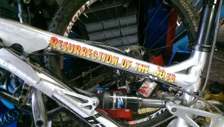

Loggan är lite väääääl va? Räcker det inte med Resurrection? :-)
Edit: Det låter ju till och med som ett seriöst cykelmärke:-D

Tycker dekalerna saknar JOFA loggan som alltid för mig har varit förknippad med benknäckande våld:
dessutom är svarta dekaler på polead alu alltid snyggt.

Ja det kan jag hålla med om men jag ville hellre ha lite Frankienstain feeling, övervägde den där lovar ;)

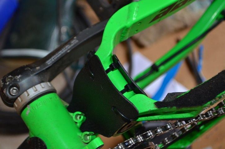

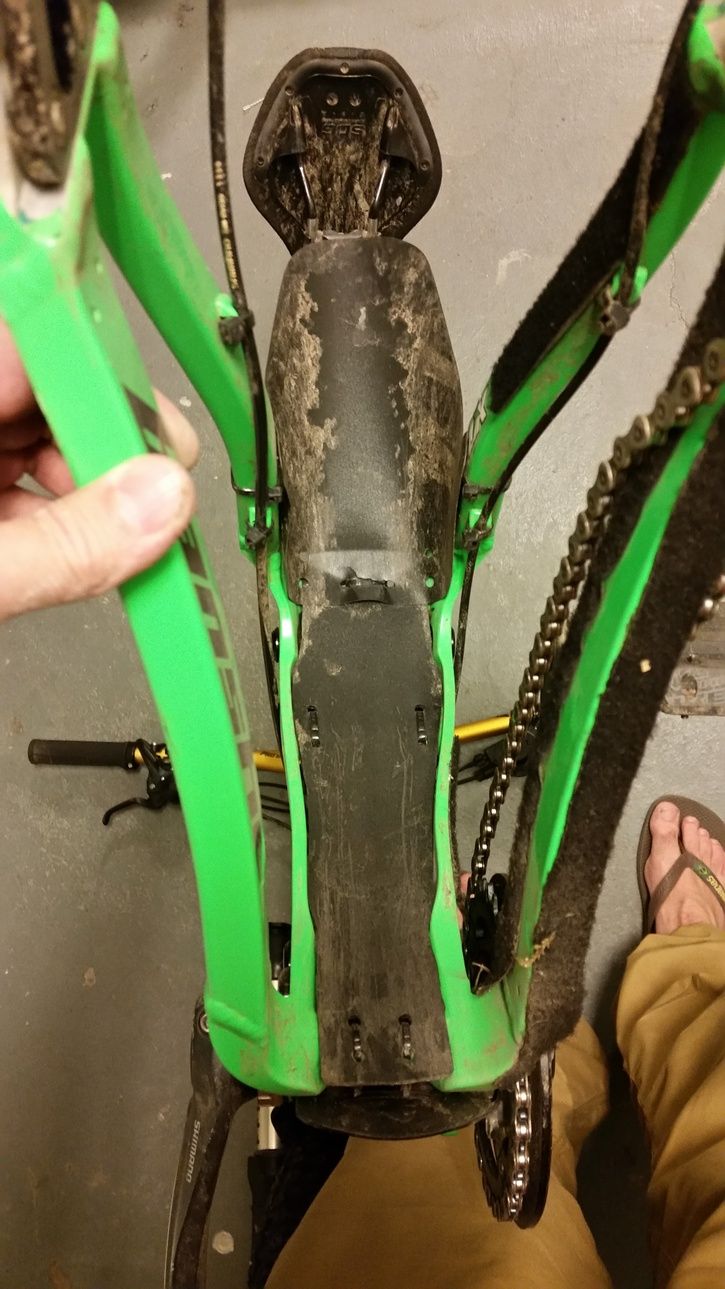

Här är efterfrågade bilder på stänkskärms arrangemanget på min RUNE. Fungerat fint förutom att min muckynutskopia utskuren från en dokumentmapp som var lite lite tunn och skör.
Givetvis hade det varit bättre utan skarvar men plastarket jag hade var för litet.

Ja det ser ju vettig ut det där. Får pilla ihop nåt till hösten. Om nån gör nya scanna gärna in den.

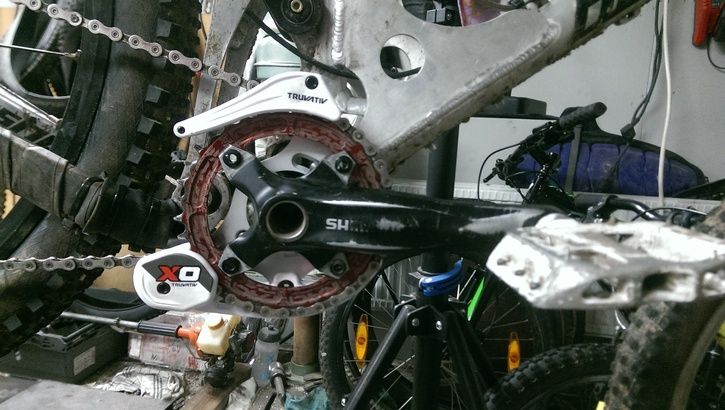

Idag testade jag en otb pga att bakväxeln fastnade i spången...fick skriva isär för att få loss;-)
Blev en sväng på 3 mil i bakfyllan..

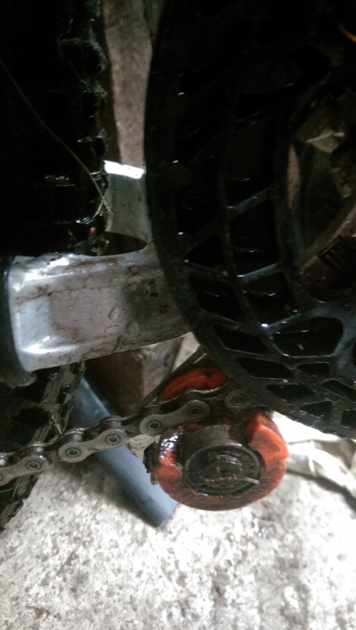

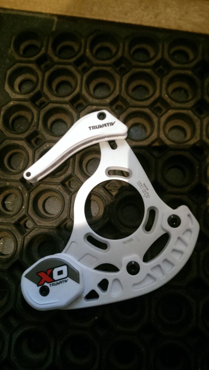

Kolla en kedjestyrare nu ska jag bara orka sätta dit den. Å den är från 2000 talet till skillnad från den som sitter på:-)

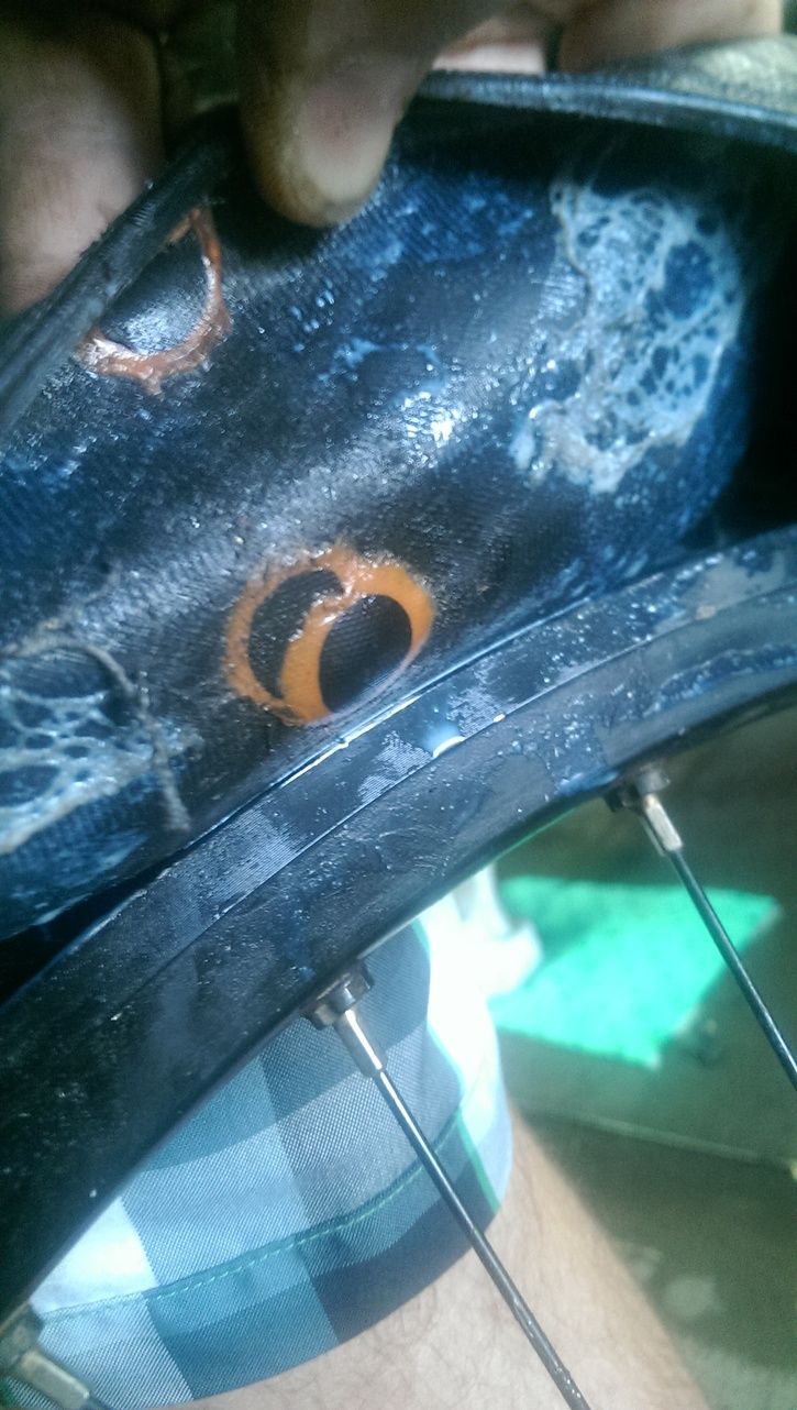

3 laglappar efter ss3 fick punka när det ca vart 1/3 kvar av stenarna å tog det lilla doppet i slutet helt utan luft.
Å fälgen ja den är rak, bra med dh fälg?

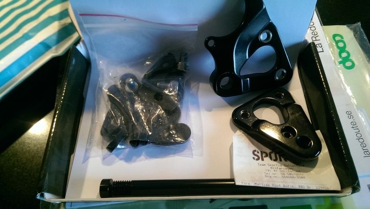

Idag kom det droppouts till 142 vilket är kanon då mitt baknav är nära döden å jag har ett spez liggandes. Så kan jag även nu höga bb et från det pisslåga 320 till lite mera:-)
Tack happy köp å sälj
