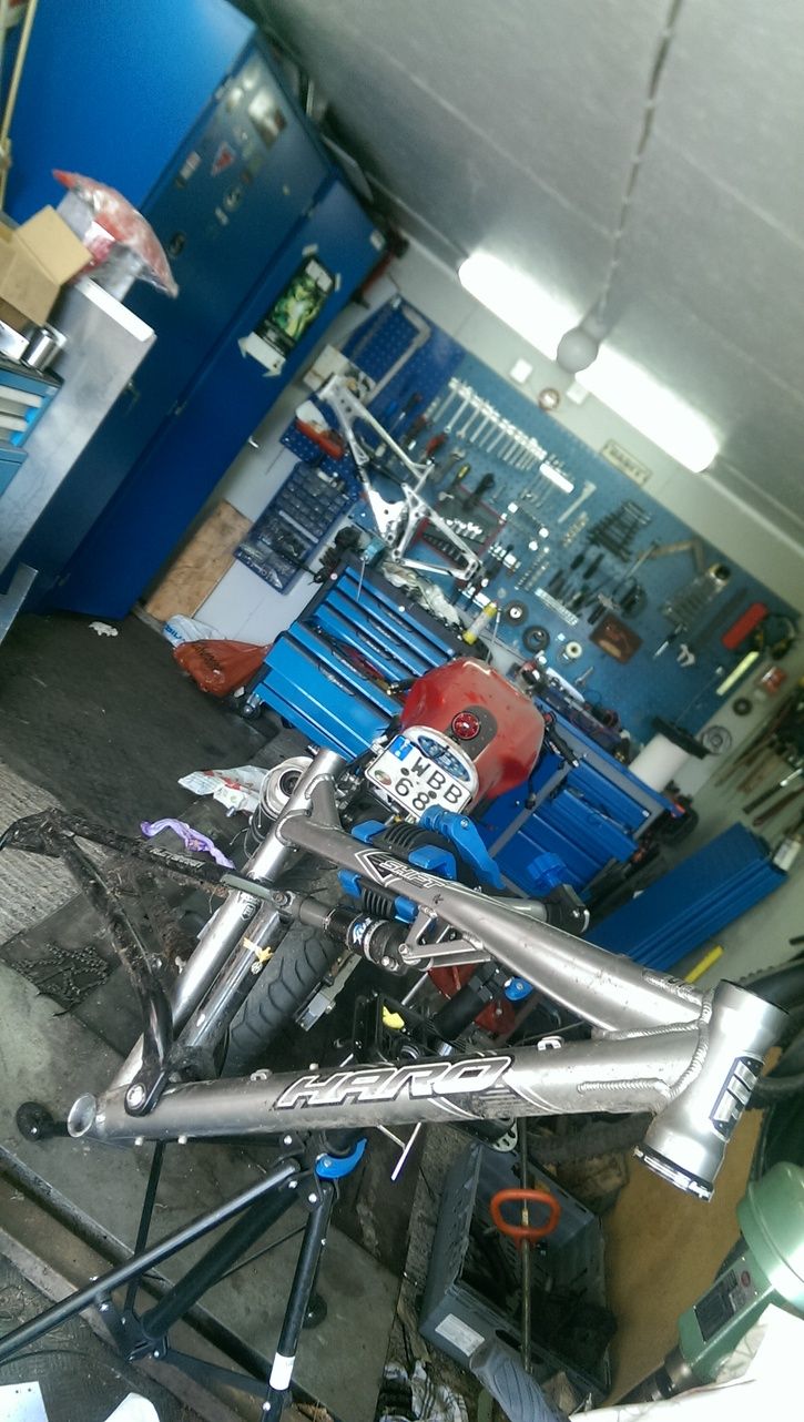

[Byggtråd] The resurrection of Jofa ;-)
Ramen är en S, men jag gissar på att den är större (längre) jämfört med din Haro. Med 200*57 får du har 140 mm slag, med 50 mm så vet jag inte.
Kanoon då vet man det jag har en rätt dämpare med men den är så muppig på Haron men kanske funkar på denna är ju nån compression tune på...
Det där med kompressiontune är ju värsta finliret. Med tanke på att du kan schredda på dessa hemmabyggda vindunder tyder rätt starkt på att du inte behöver noja över det.
Jag tänkte nog att den kommentaren skulle komma om någon var anal nog och du har helt rätt. Men det ger en fingervisning.
Orkar dock inte kolla på LR kurvor mm, diffar nog inte så mycket på totalen.
Jag försökte självklart kolla linkage designs, men jag hittar bara Rune där. Länkaget är överlag progressivt så jag antar att man får mindre än 123 mm slag. Jag tror faktiskt inte det spelar så jättestor roll. Eftersom dämparen är 200 mm eye-to-eye får man samma geometri och med tanke på hur EST cyklar så får han väl bara pumpa dämparen tillräckligt för att ramen inte ska gå sönder (igen).

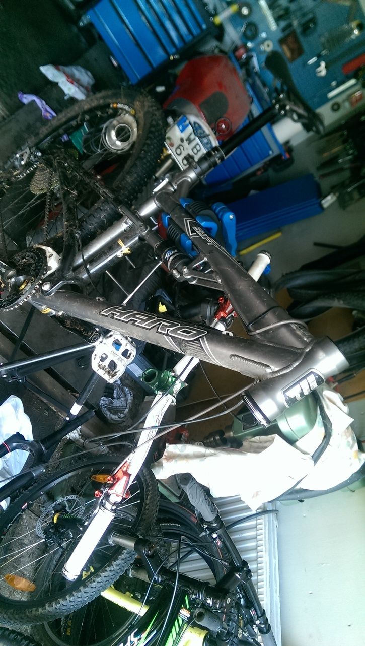

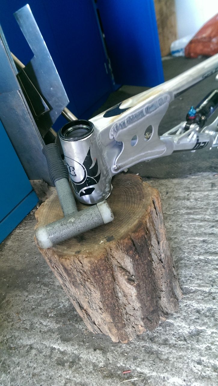

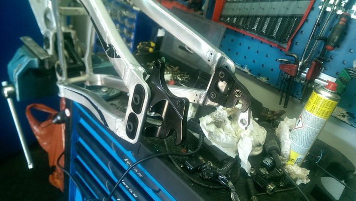

Så nu sitter den ihop vissa lager var kasstpassning andra bra, de fick ligga i frysen ett tag innan så inga problem :-)
Vad är det för diameter på sadelstolpen på dessa förresten? Antar att ingen av mina dropper kommer att passa..

jofahjalm skrev:
> Ser brutal ut :D
> 30.9 mm sadelstolpe och 34.9 mm klämma.

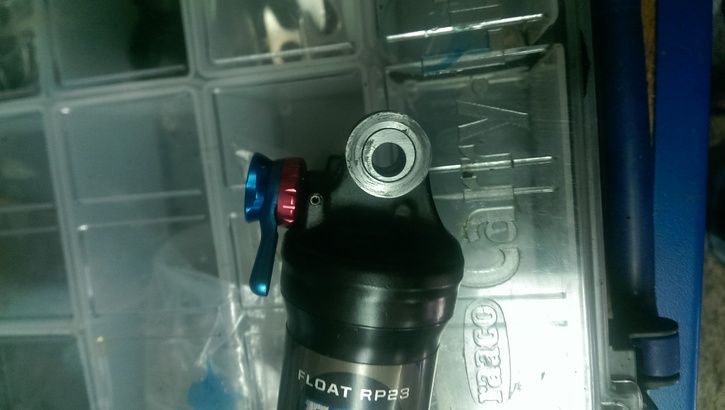

Tack & typiskt vart köper man shimms då eller nån som vill byta jag har Ø mindre & 2 st 31,6 med...

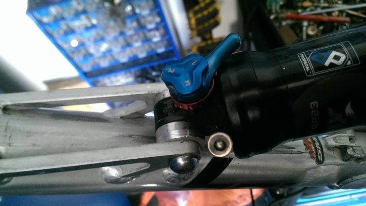

Sen så en liten undran ska det vara en vanlig skruv till bakre dämparfästet??
Å visst är det praktiskt lite mera Nicholaj känsla över ramen nu ;)

Jo, jag tror att du har fått rätt skruv med. Jag har hårdvara till en cane creekdämpare för det fästet. Hojta till om det blir så att det är något du behöver.

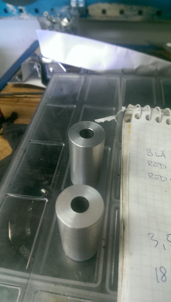

Du menar distanserna eller? Kommer nog köra på min fel Fox, så om nån har grejer liggandes till det så vore det skönt annars får jag svarva lite :-)

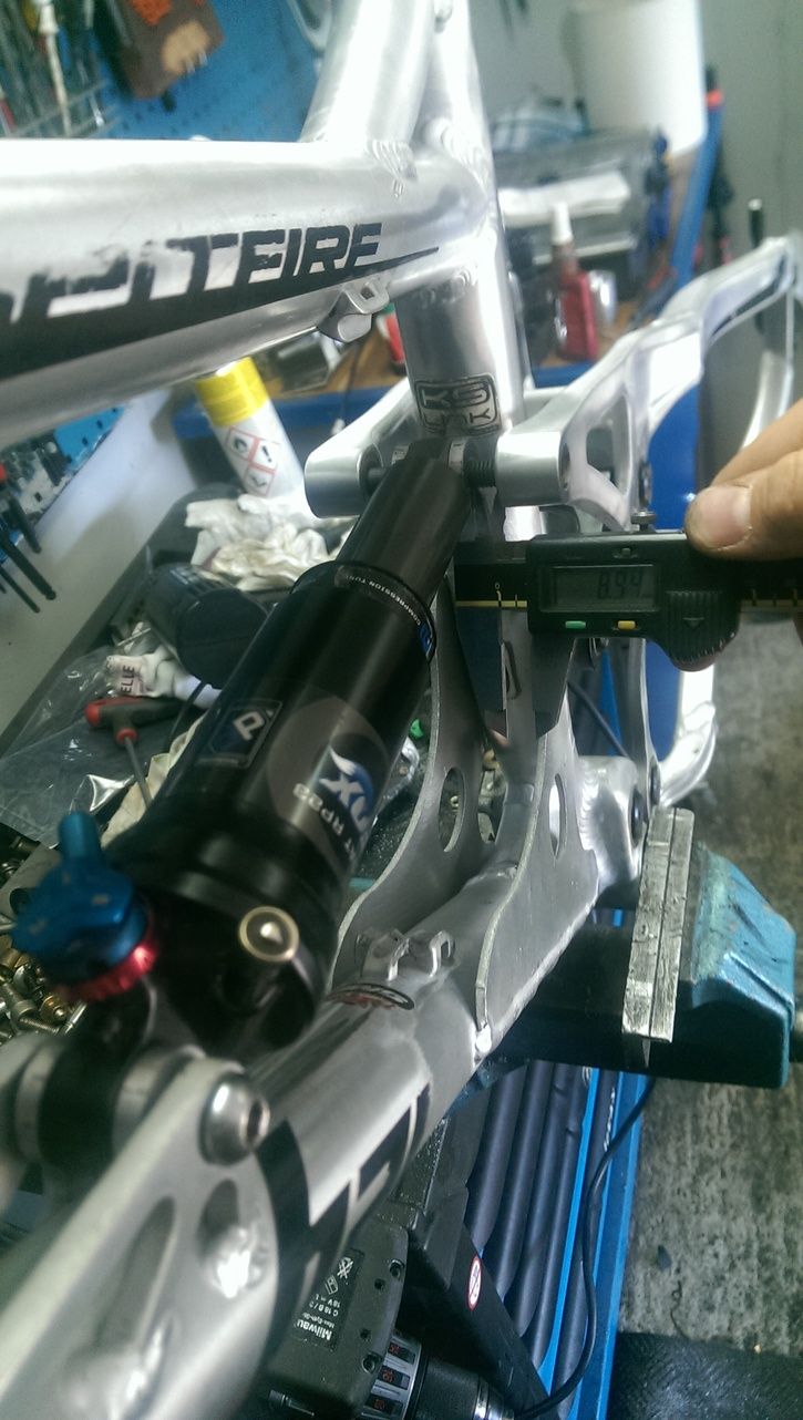

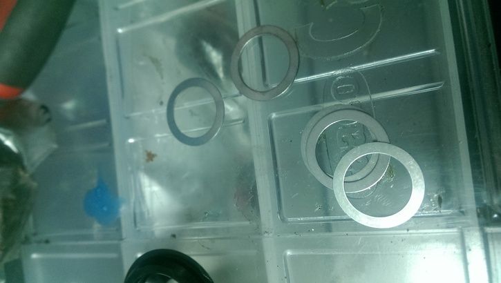

Jaha då var jag å handlade lite shims & 5 12.9 skruv för hela tjugo kronor :-)
Började med att mäta upp ett glapp till botten på ett lagerläge å då i med ett 1mm shims, känns bättre när man vet att det är som det ska.
Sen då satte jag dit de sjukt trendriktiga droppoutsen för 135mm nav.
Kortade en 12.9 skruv till dämparfästet, lika bra tänkte jag.
Sen så i med mina offset bustningar för droppouts är ju mitten då kan jag ju doppa i dämparen lite.
Men jag måste svarva distanser så den hamnar i mitten...
Så imorgon blir det 4 såna :-) hittade lite material hemma.
Men allt verkar ju klaffa fint änsålänge :-)

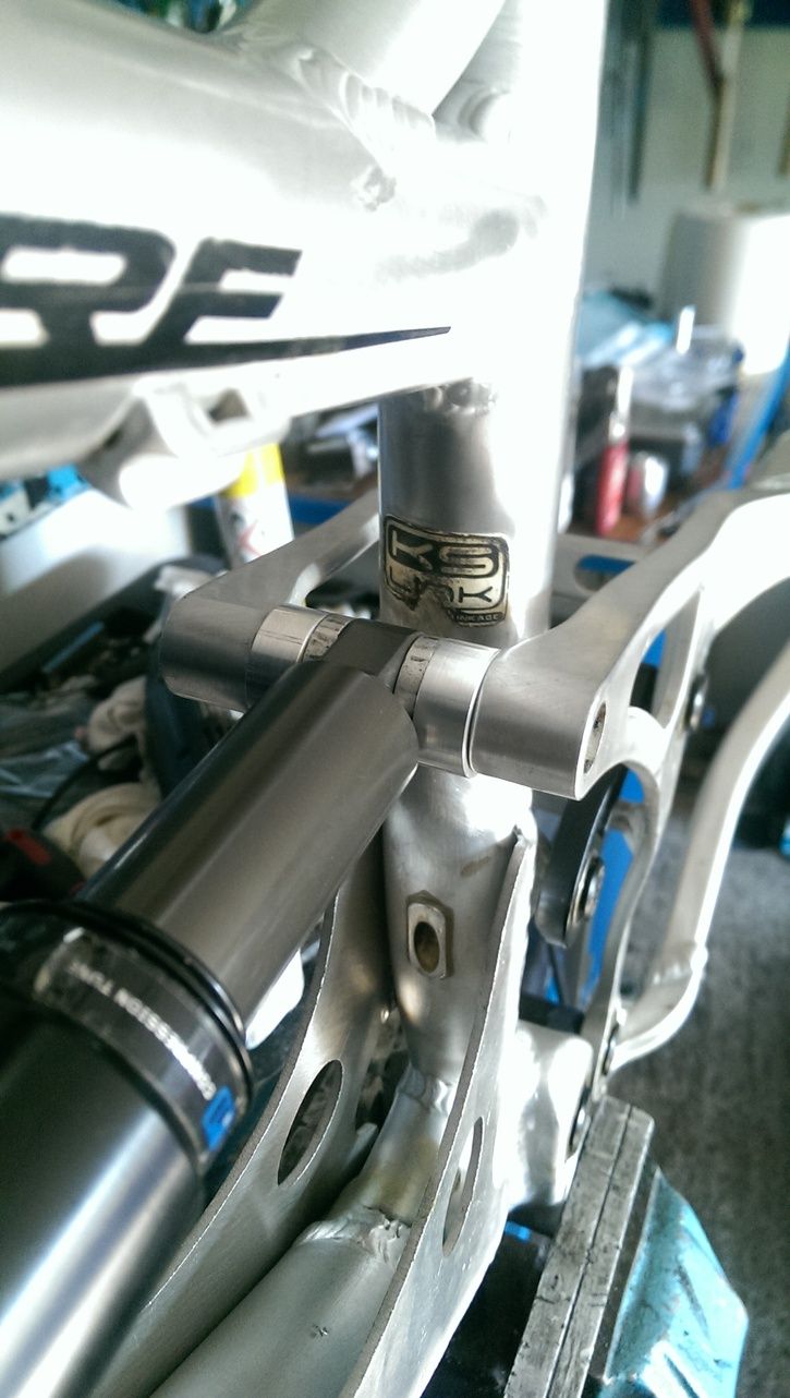

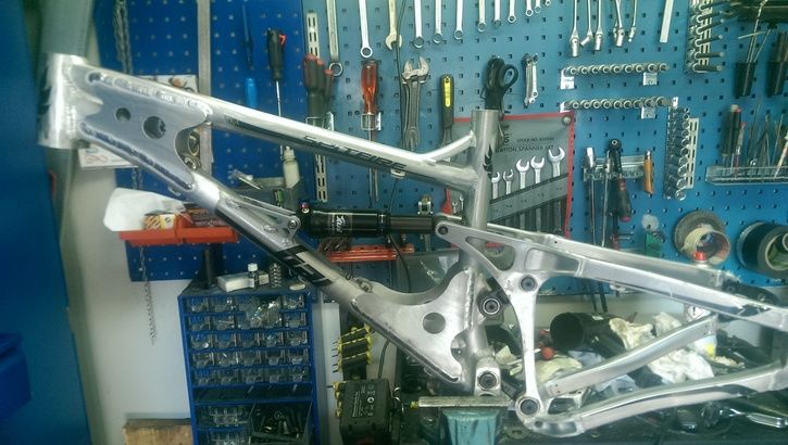

För att få det att lina fick man sätta bägge distanserna på ena sidan på främre fästet men men...
    140.5 KB · Besök: 36
    68.1 KB · Besök: 48
Ramen har nog inte varit sådär när jag har använt den. Du har inte monterat länkbitarna mellan bak- och framtriangeln på fel håll eller något sådant? Det ska stå S respektive RS åt icke-drivsidan på länkarna.
Tror mera att om man skulle ha de riktiga busstningarna så skulle man bara trycka dit det. Den är ju bara drygt 1 mm ur centrum & jag skulle antagligen inte märkt det om jag inte skruvade dit bakre fästet först. Äe nog inga problem har mätt upp nya mc ramar som diffar uppåt 10mm mellan fram & bakhjul sådryga en är ju nada. Men fick du i lagrena i botten på det övre länkaget i baktriangeln? för jag shimsade ju ut det så länkarmen skulle gå i.

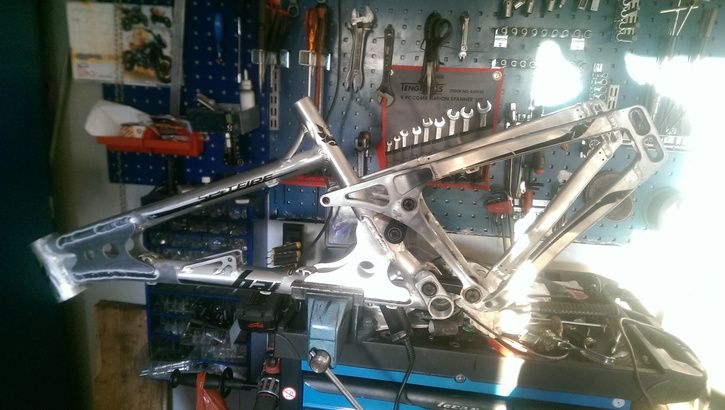

Det var ett lager i baktriangeln som inte satt tight när jag skulle bygga upp cykeln. Först skulle jag bara få en framtriangel på garantin, men när jag upptäckte det glappandet lagret så fick jag en helt ny ram. Jag tror det är det övre lagret i baktriangeln på drivsidan, men jag kan minnas fel. Är det samma du har problem med? Jag tror jag fick ett lager på plats med loctite. Men när jag körd körde hojen så var dämparen centrerad och jag märkte inget konstigt när jag styckade den. Däremot slits bussningen till dämparen som fäster i swingen, så är det även på min nya ram, men jag tror det är normalt.
Japp det är den du minns bra :-) det är för tight mellan lagerlägena det är det som är felet. Jag har ju shimsat ut det 1 mm så räknar man med det är det bara några tiondelar det felar. Annars hade jag kunnat shimsa ut bägge lagren 0,5mm men det orkade jag inte. Så som sagt är nog nada problem ;-)

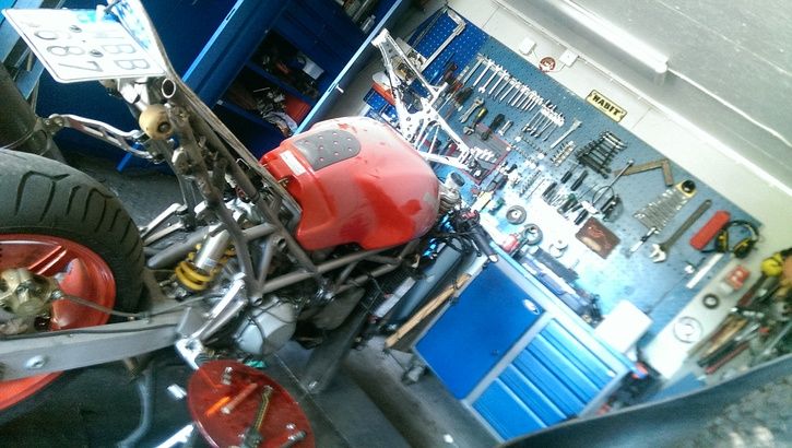

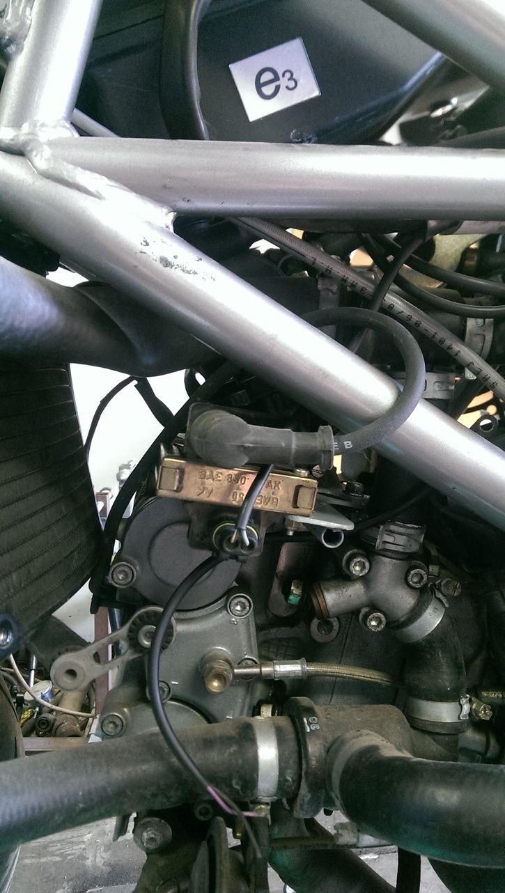

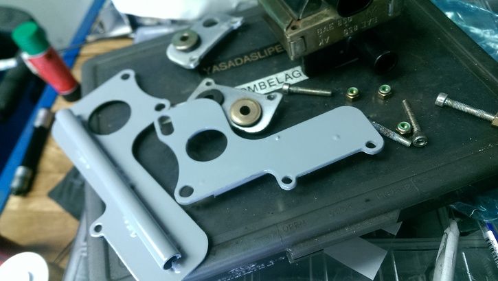

I väntan på att ramen ska härda som tar en månad bygger jag vidare på min lila ducce. Idag blev det fästen till tändspolarna :-)
    69.4 KB · Besök: 40
    172.4 KB · Besök: 41
    111 KB · Besök: 50

Bra där! Ducce är fina saker , brukar hjälpa en polare som kör BOTT med en 899 panigale. Dom är som happy , inte helt 100 men man älskar det :)

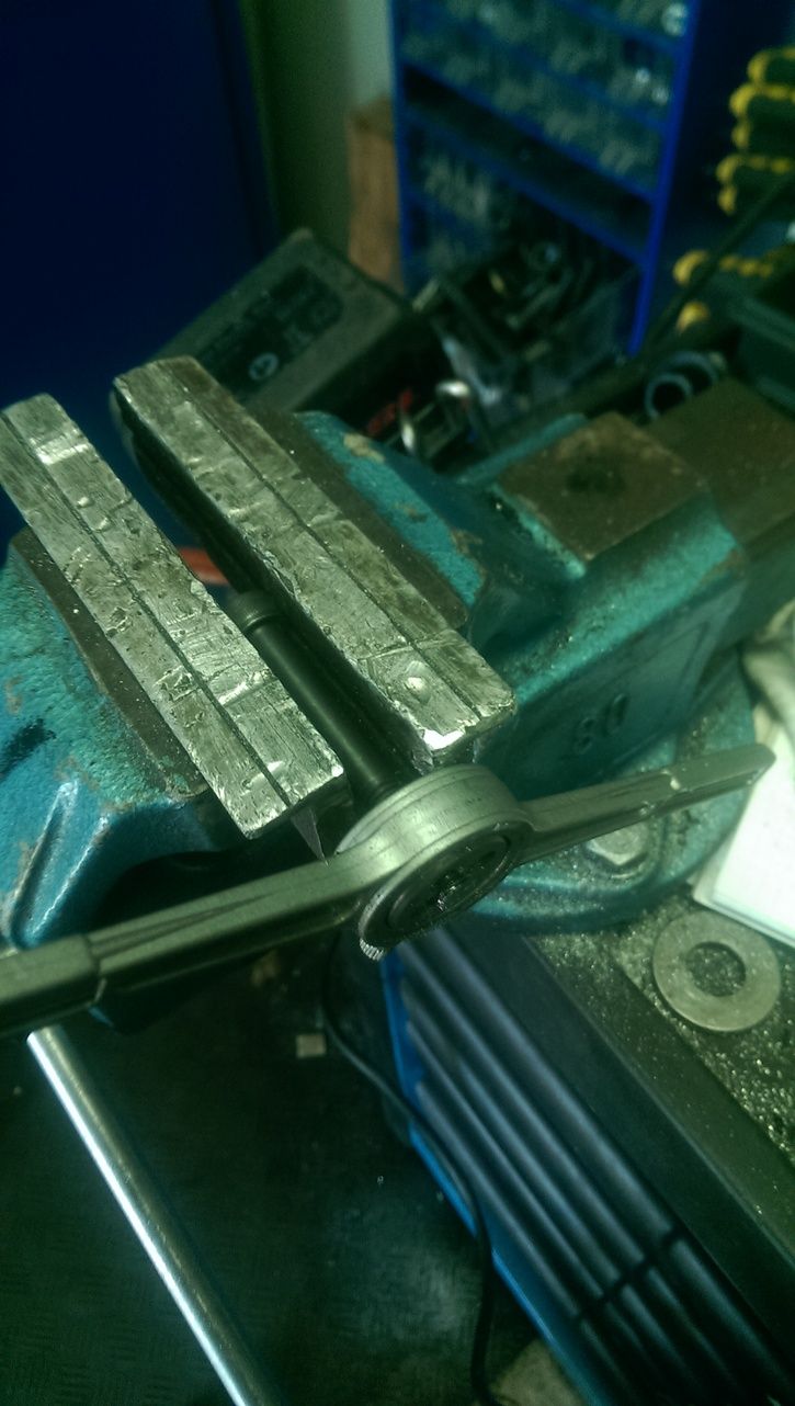

Kollade om det var rätt kullager jag hade. Å japp så tror nog att jag ska flytta över lite delar i helgen. Svetsmäster tyckte inte att jag måste vänta länge :-)
    225 KB · Besök: 35
