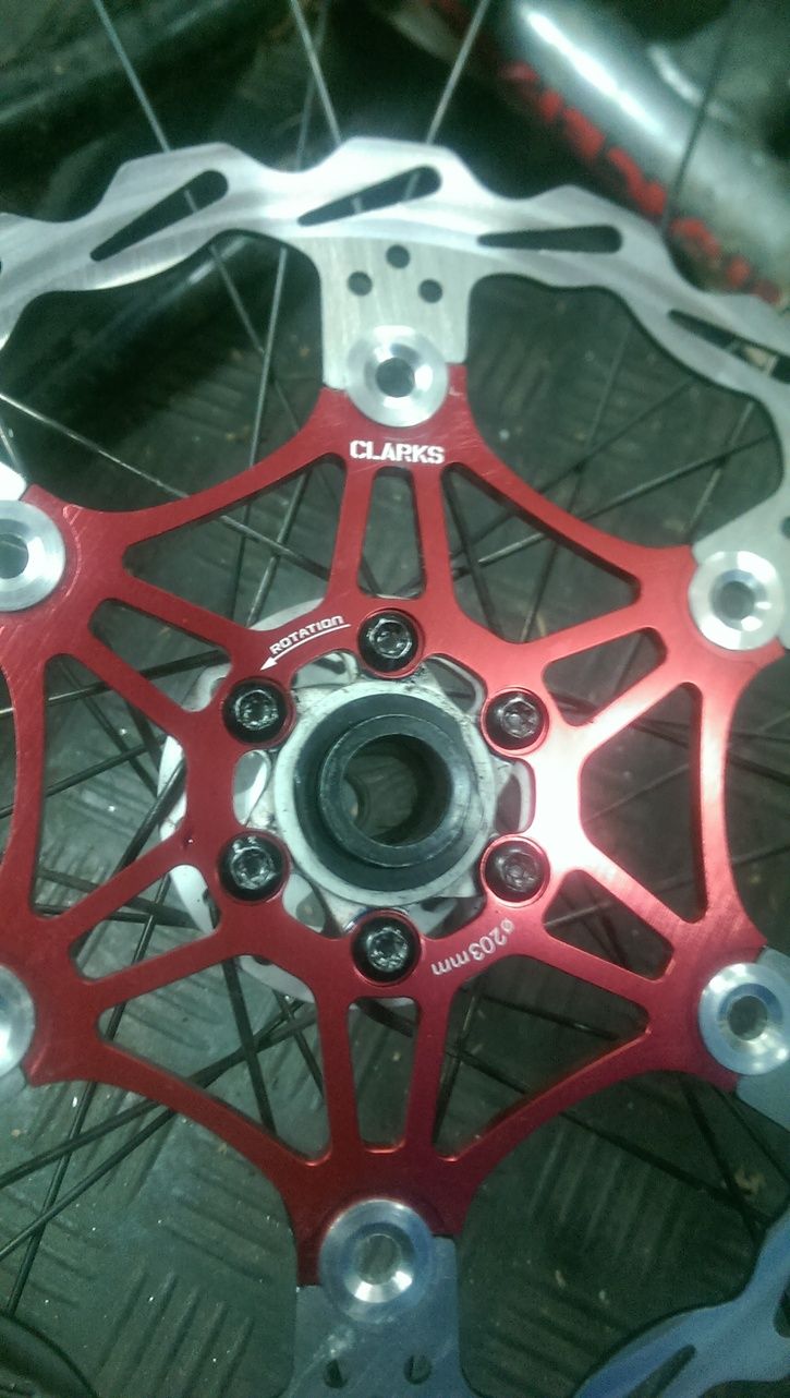

Tydligen nu har vi lärt oss att det finns olika såna med...Å så på med fel bakdämpare men som funkar 200*50 & droppern verkar ha vaknat den ville bara ha lite Carl röv så satte den igång...Å så en bromsskiva till som jag fått bytt mot en jätteoskön sadel med plast därbak vilken gjorde jättestora blåmärken på innebenen.

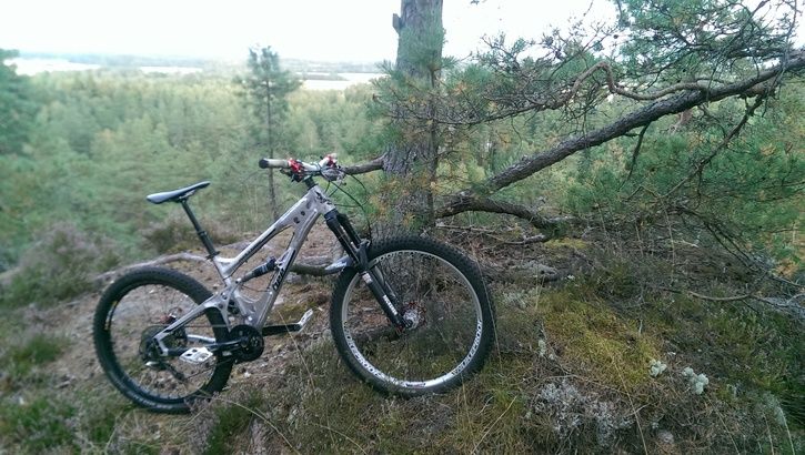

Ja första testet det är ju nåt helt annat mot vad jag kört innan den hoppar klättrat å svänger som en gud. Däremot så har jag offset bustningar & så var det visst en 190*50 dämpare jag hade...så lite lågtt bb;-)
Sen skar jag upp bakdäcket på första utförslöpan när jag provade lite snällt, då måste den ha en kedjestyrare å som avslut krökte jag ventilen på reservslangen i en annan utförslöpa. Så det blev att springa tillbaka till ville bilen bläää.
Å H grym ht:-)
Sen så har jag en monarch pingback ++ nåt på g från kungen men den får monteras efter enduro.

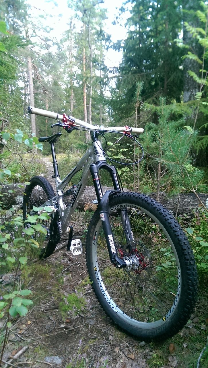

Har ingen våg? annars Hope bromsar pike gaffel dh bakfälg på skitnav med 135mm. Reverb stolpe supet Star styre 50mm spank stam gammal trasig sadel nnn fram ro ra bak nukeproof framfälg. Grattis trampor slx vevar Saint lager mm
