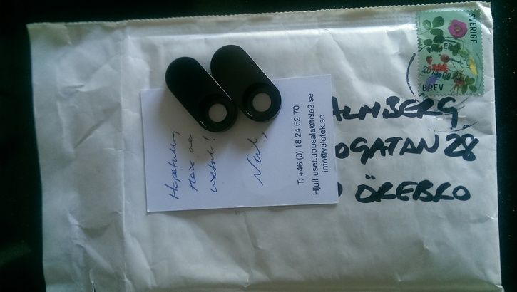

Tackar å kolla vad Neal på Veloteket skickade. 2 i reserv bara sådär tack som fan va glad man blir nu ska jag ut å cykla:-)

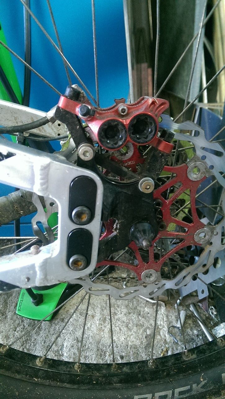

Nu i högt läge har kommit upp i 327mm i bb & 65,4 graders gaffelvinkel. Allt mätt på ett ojämnt garagegolv med mobilen
    227.7 KB · Besök: 72

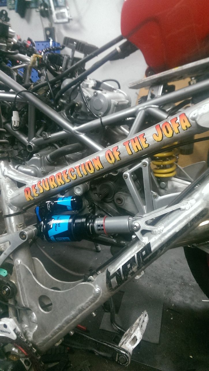

Så nu sitter den på plats bakåfram tycker blä de flesta men såhär blir det mera lättlastat på bilen.
den hade 3 röda spacers å nu ca 25% sag.
Så nu blir det el att testa hela 140mm slag?
Fick även dit choke & kylarfläkt på duccen. Lite närmare sakta sakta.
    169.3 KB · Besök: 62
    182.8 KB · Besök: 64
    171.7 KB · Besök: 78

Svingen rör sig väl uppåt i början av slaget ser det ut som om man tittar på länkarmarna. Och finns det någon vinst med att ha den åt "fel" håll?
[Byggtråd] The resurrection of Jofa ;-)
jofahjalm skrev:
> Grymt! Håller du koll på att dämparen går
> fritt när hojen går genom slaget?
Jadå jag provdroppade altanen;-)
Japp är i låg 330 i bb
H. Det är som jag skrev bara lättare att sätta på bilen.
Å nu har jag hoppat genom hela slaget å inget har gått emot så det verkar ju funka!
Hehe jag tittade faktiskt lite utan dämpare & konstaterade att den nog går framåt sen så är set ju flera mm till godo :)
Gällde att kolla så det inte låg några krattor eller lekaker är ändå navelhöjd eller nåt sånt i totalt JÄVLA mörker.

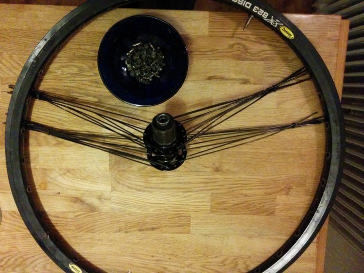

Nån so, har eller ska jag behöva ekra om fälgen till 142+ ???
Detta är en 135 mm QR
    26.3 KB · Besök: 79

Det där fixar du väl att fräsa fram själv? :-) Det är ju inte särskilt många av ytorna som måste passa.
Byter väl nav istället...Men fan va jobbiga dessa Mavic 823 är..

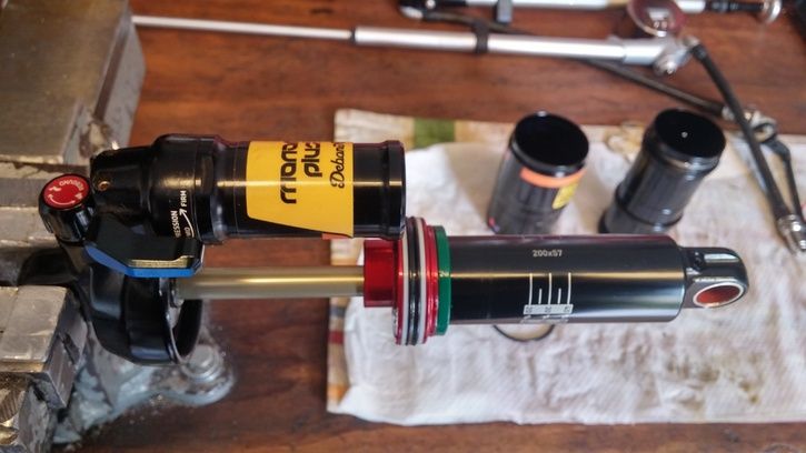

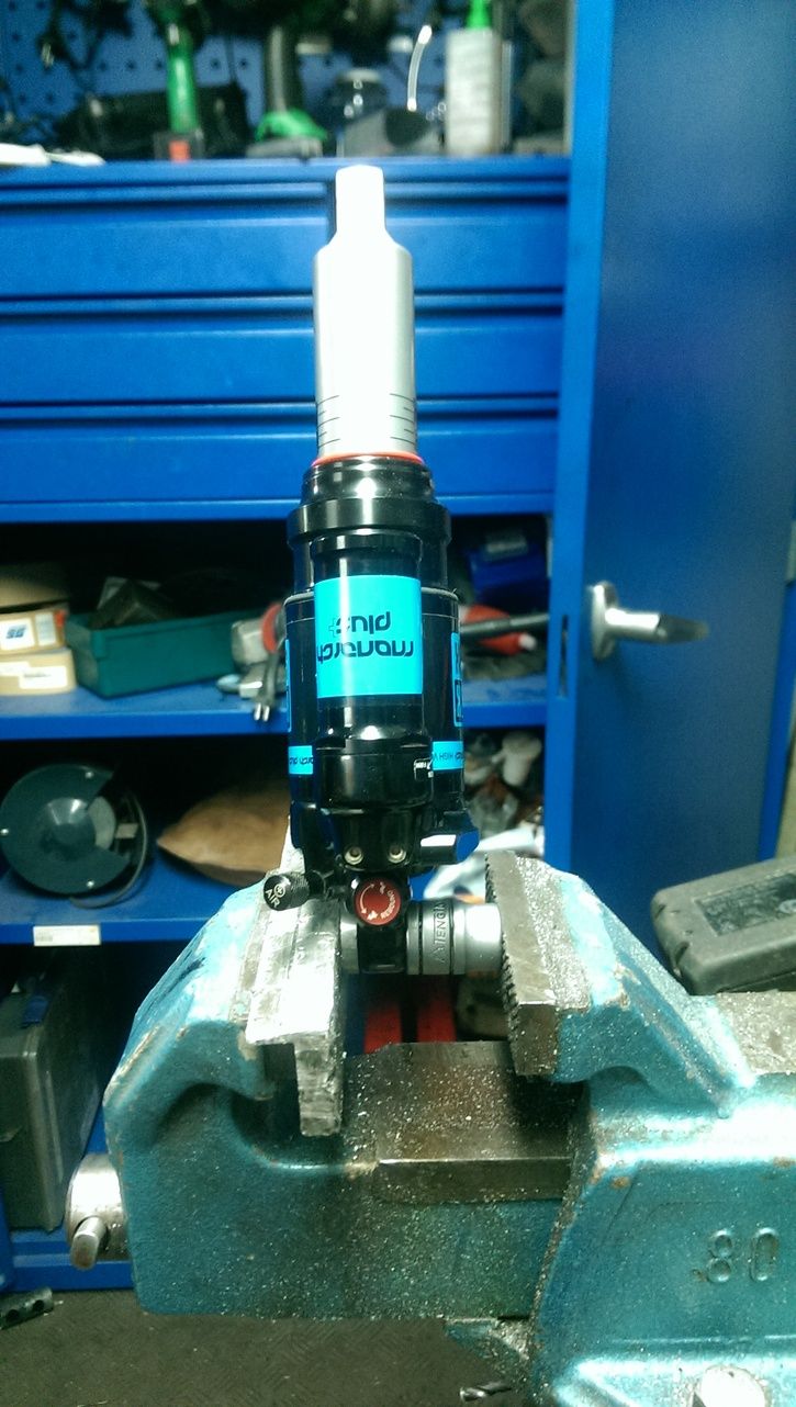

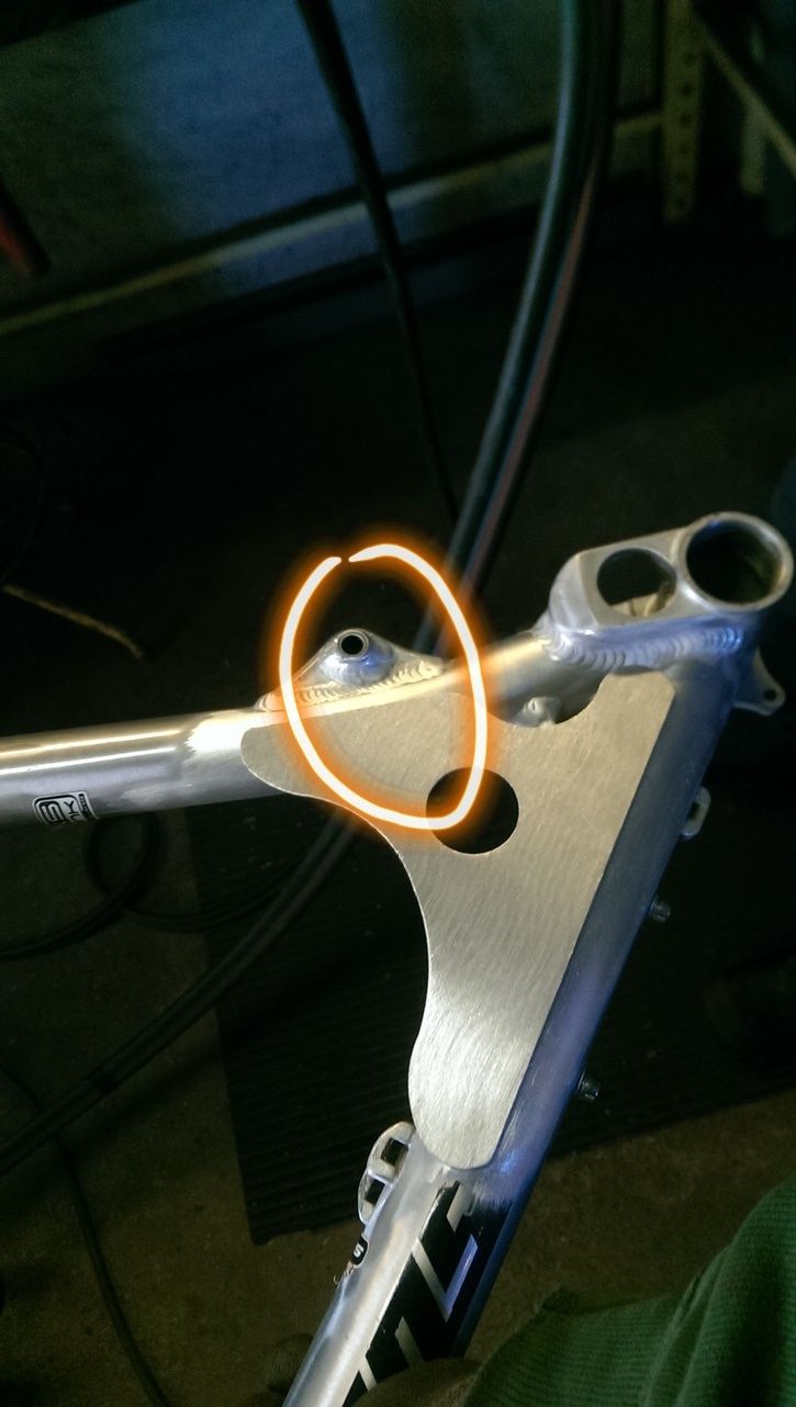

Kolla vad jag har fått en jag vet att jag fått behålla?
Fixas av racing shox Sweden Per så den ska vara lite mera progressiv & mid tune. Lär ju bli strålande detta. Ska se om jag hinner köpa några shims nån dag så att inte ena gaffeln flexar ihop ca 2mm när man drar fast den i ramen. Inte helt impad av passformen på dessa ramar. Dock är de grymma att cykla på men jag fattat att de kan ge sig detta är ju andra stället som saker inte lirar ihop på.
    80 KB · Besök: 69
jofahjalm skrev:
> Vad är det du behöver? Kan mounting hardware
> till en ccbdaircs på en spitfire hjälpa?
Nä inget till dämpar. Det är det övre fästet på ramen. För blir gaffeln som länkar till bak triangeln ihopklämd märkte jag när man drar åt. Så bara kass passform. Ska försöka hinna köpa ett par shims å lägga emellan nån dag, har nog varit så sen den var ny?
Gaffeln som monteras här flexar ihop...
Kolla blid på tuning av dämpare?
