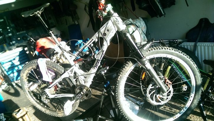

Vet i fan verkar ju inte vara så många som kollar våra rr precis :-( men nu har jag lämnat av ungen på kalas så nu är det styrrörskapning på g ;-)
[Byggtråd] The resurrection of Jofa ;-)
marr skrev:
> Slog du i det? :P
Javoll bara man har lite känsla å inte knackar snett så går det kanon :-)
Å såna skruvar med hals borde det vara lag på till skivorna, men de är lite pilliga att svarva till..

Bra med hemgjorda verktyg. Ska man ha styrare både uppe å nere eller bara nere? Känns ju som att det är bäst med bägge.

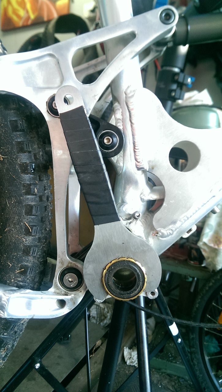

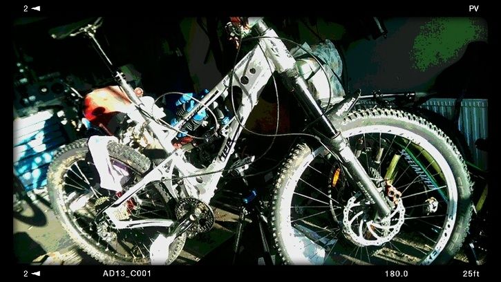

Kanon Carl :-) drar vajar å sånt märkte att reglage till revbenen glappet ca 30 grader å slutat att funka :-(
    206.1 KB · Besök: 51

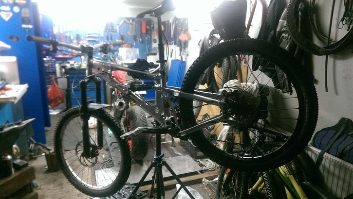

Nää växlar inställda osv skulle behöva korta slangar till bromsarna lite å om stolpen hade funkar så skulle den vara klar. Nu ska jag se om man kan riva reglaget till den jippi :-)
    99.3 KB · Besök: 50

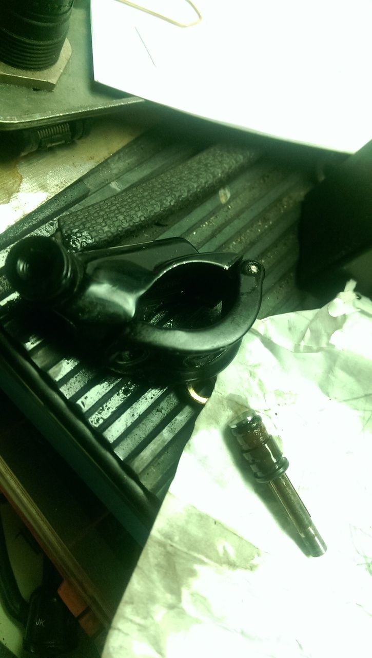

Stolpjävel lagad :-) återstår att se hur länge den funkar å inte äns druckit 2 öl vad är detta för en jävla fredag? Kul att roa nån en sådan kväll :-)

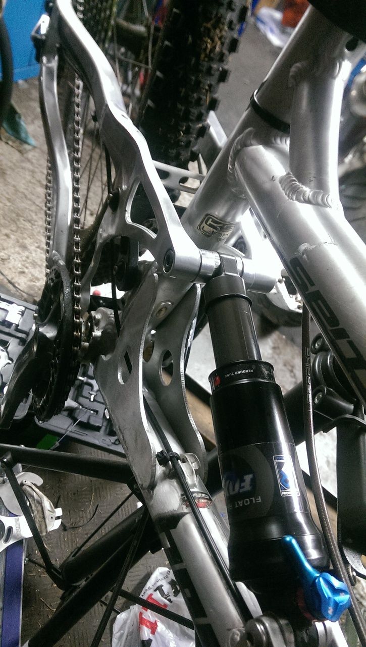

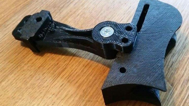

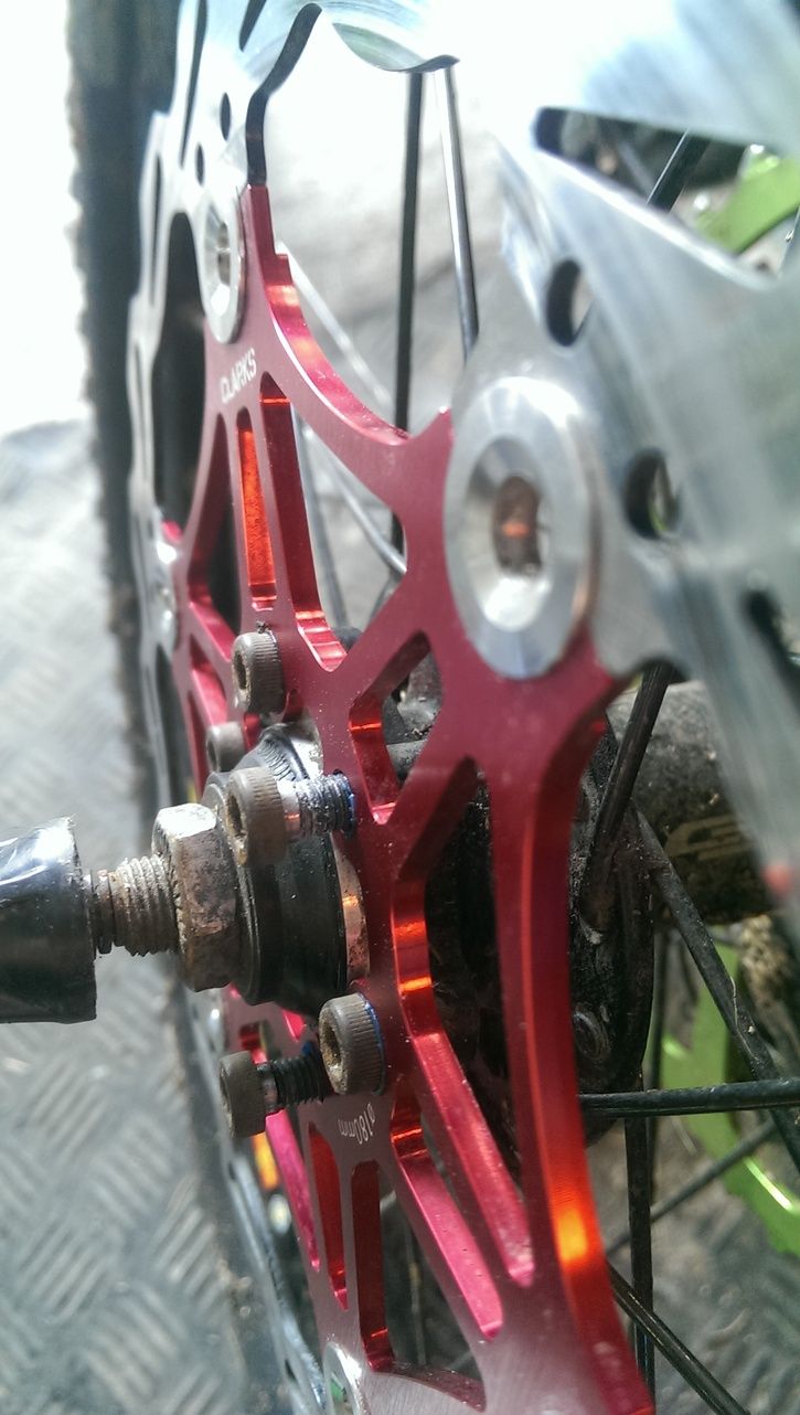

Tack jo den ser bra ut :) lagom rå. Tror att det är Clarks skivortänkte sätta den andra flytande på dh hjulet kanske. Nu har jag slut på olja till stolpen men jag har fettat in alla oringar & fått bort rosten. Å nu har jag lokaliserat ett lekage tror att det kommer från anslutningen vid stolpen så skaffa olja & kapa slang imorgon :) Å Carl håller på att printa en kedjestyrare åt mig :) snäll gubbe det där.

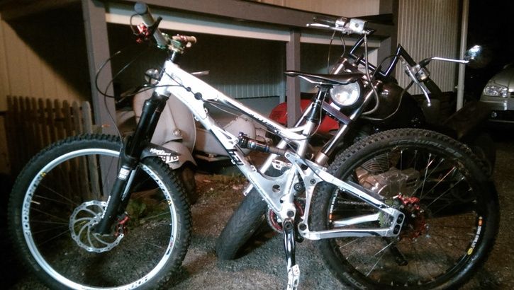

Nu har jag provrullat runt en sjö på fem km med dottern :-)
Den känns stabil å bra dock så utan dropper å så skulle jag behöva en annan bakdämpare min med rätt längd är mupp så är det bara passar inte denna ram heller den fjädrar ihop för lätt så jag byter nog till den med för kort slag sålänge. Eller har nån nåt till salu?
Meka vidare lite ikväll bara småskit.
    147 KB · Besök: 47
Sätt i nån grunka som minskar luftvolymen så blir fjädern hårdare mot botten av slaglängden. Kan räcka med un uppskuren bit trädgårdsslang eller liknande:-)
Problemet är att ingen vet vad det ska vara för tune har frågat i banshee tråden med. Har satt i en sån plastbit så den ska vara progressiv. Men problemet är i början av slaget det är i låg fart den är cp.

Fuck jag kan ju inte sånt...får kolla sen kanske hör av mig:-) Ikväll kommer en printad kedjestyrare ala Carl hem till cykeln:-)
    63 KB · Besök: 35
