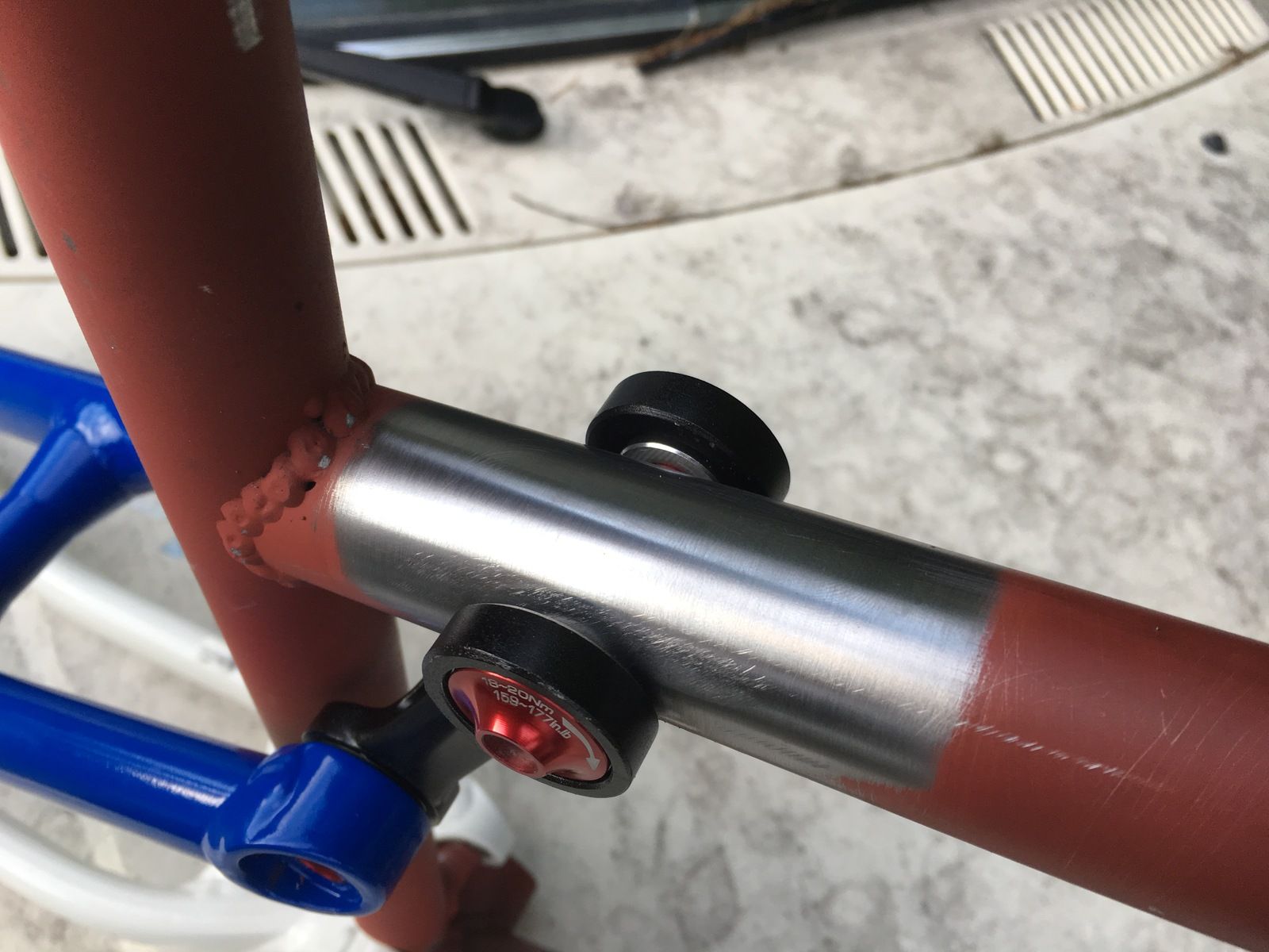

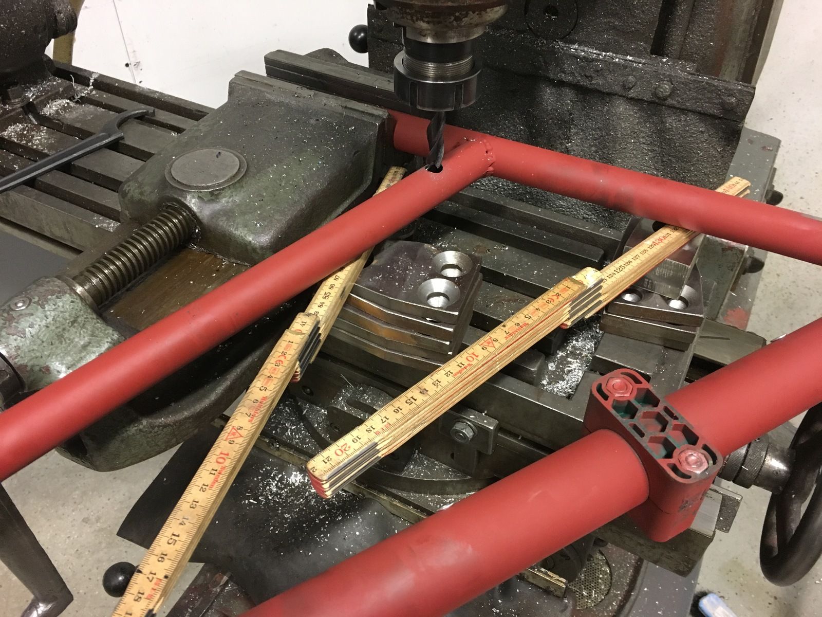

Övre svingfäste är svetsat, dåligt med bilder men vad gillar ni uppspänningen i fräsen?:
Fick hjälp av grannen med nitmuttrar till kabeldragningen:
Svetsat och tillsnyggat fäste m10*1

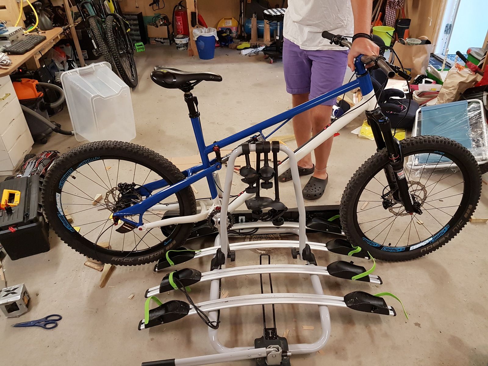

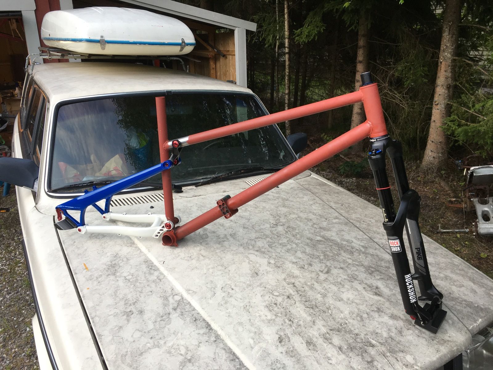

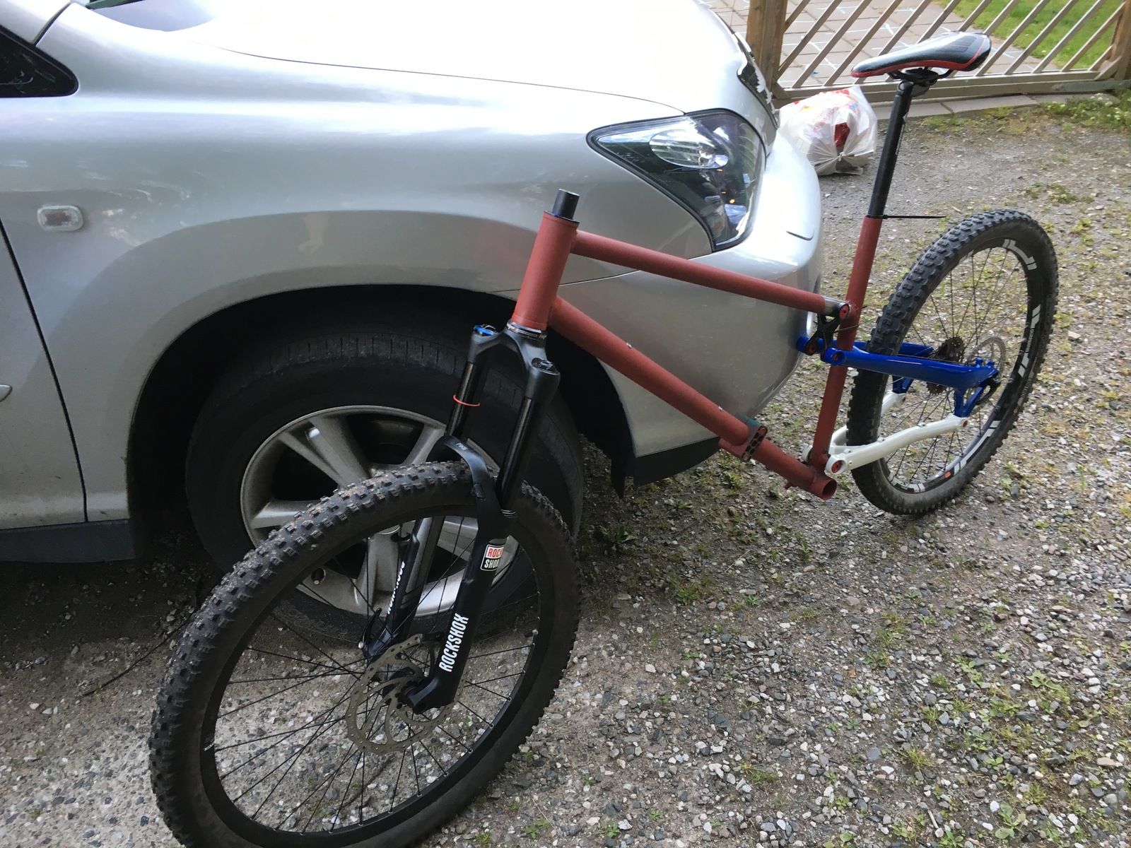

Den blir lång! 1380mm hjulbas!
Med hjul och temporär sadelstolpe:
Allt för idag!

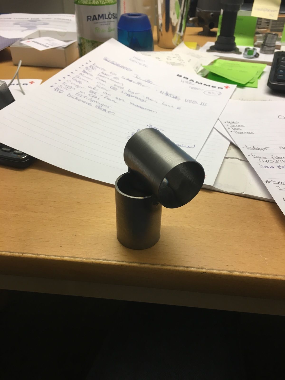

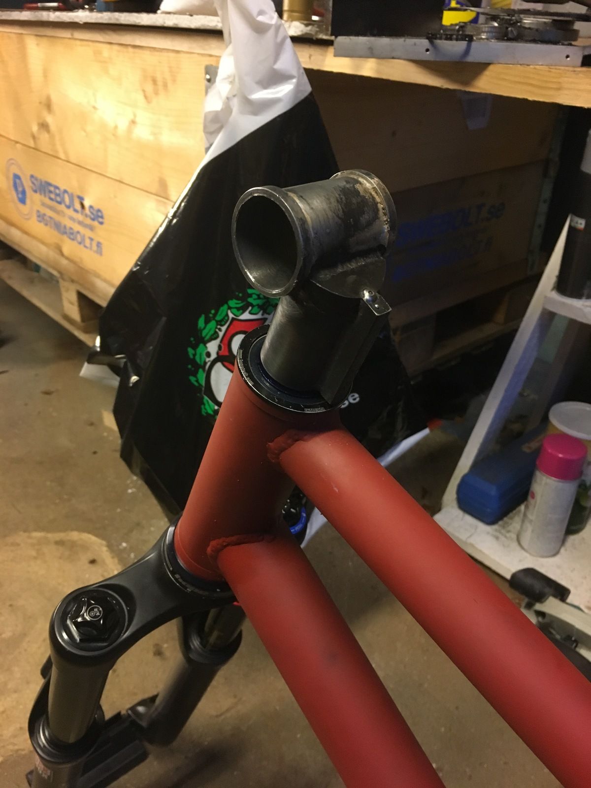

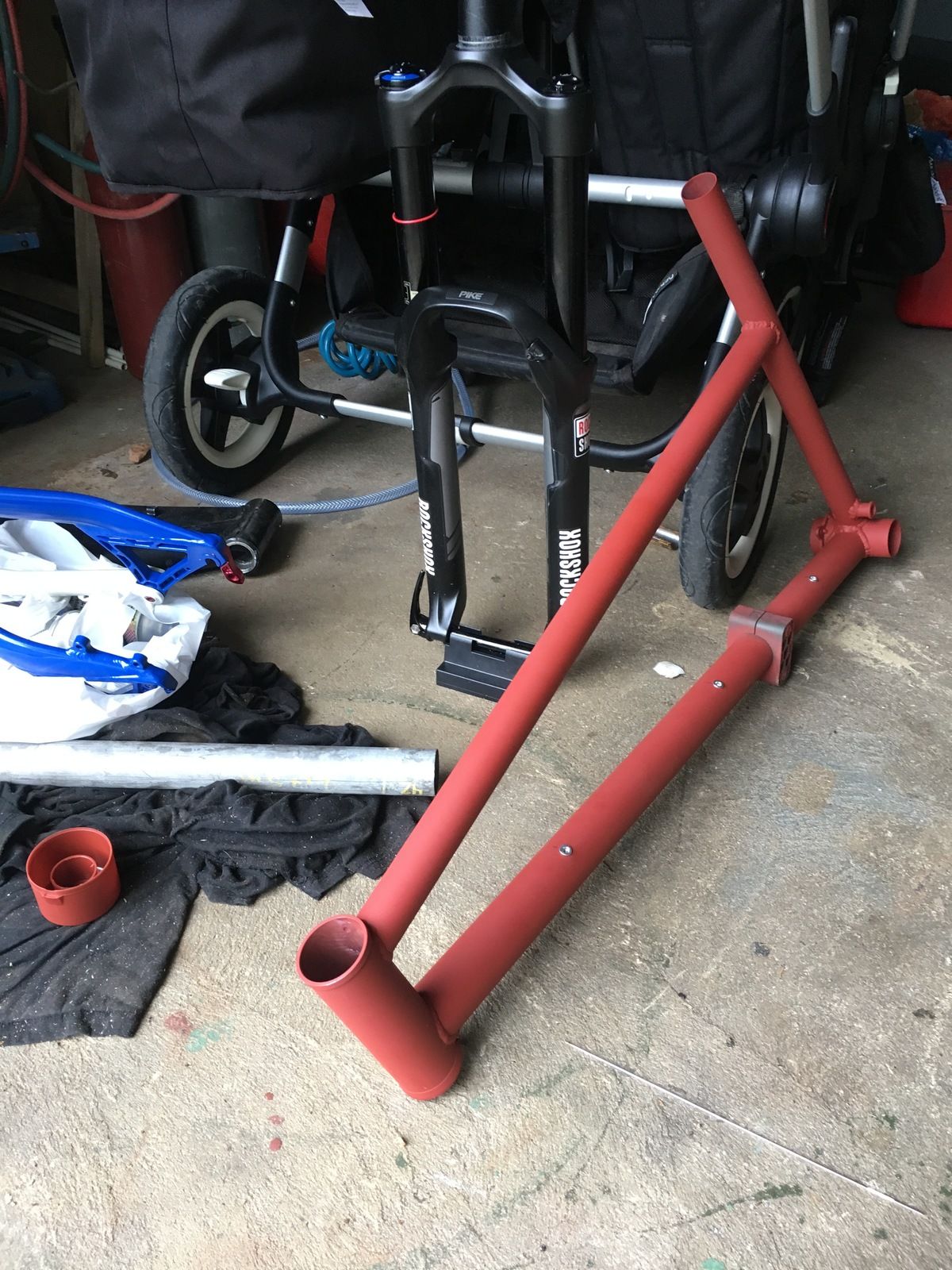

Nytt på styrstamsfronten!
Jag lyckades inte hitta nån 10-20mm att köpa och den hemmafrästa är fortfarande halvfärdig.
VAD GÖR MAN?!
Bygger en ny. I ett material som är hanterbart, metall!
Bilder.

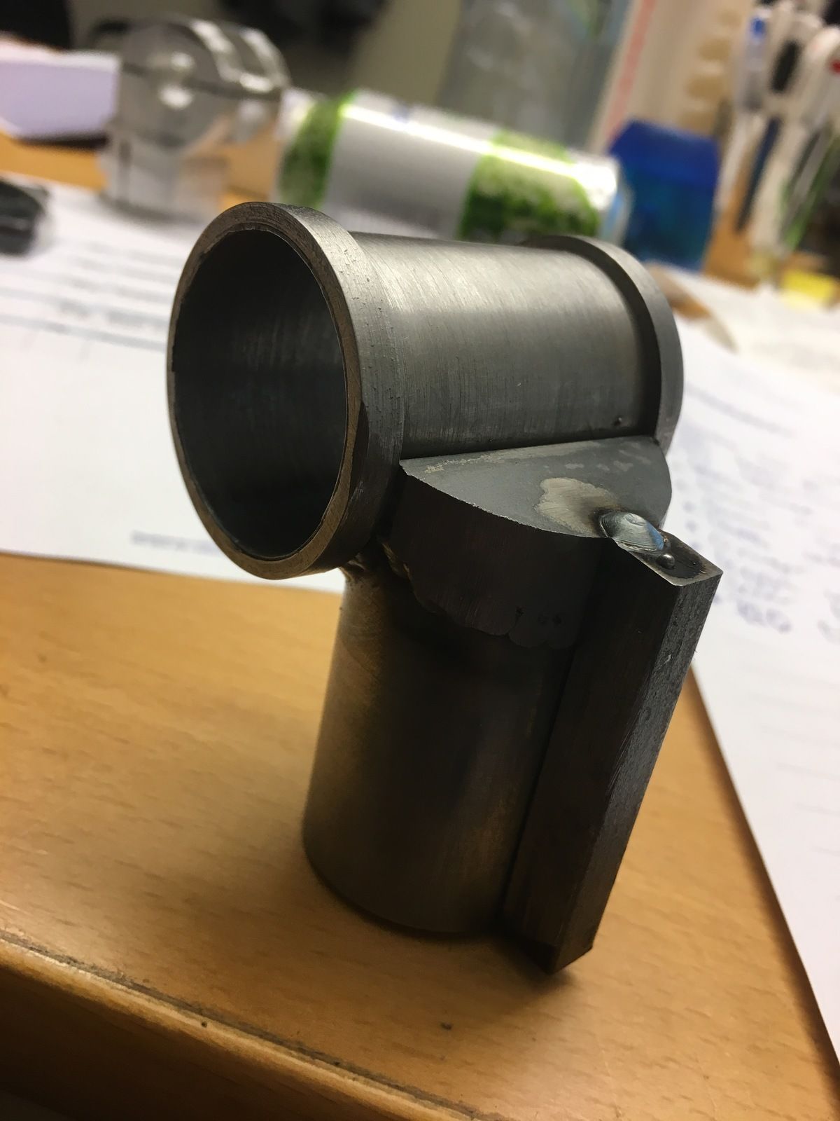

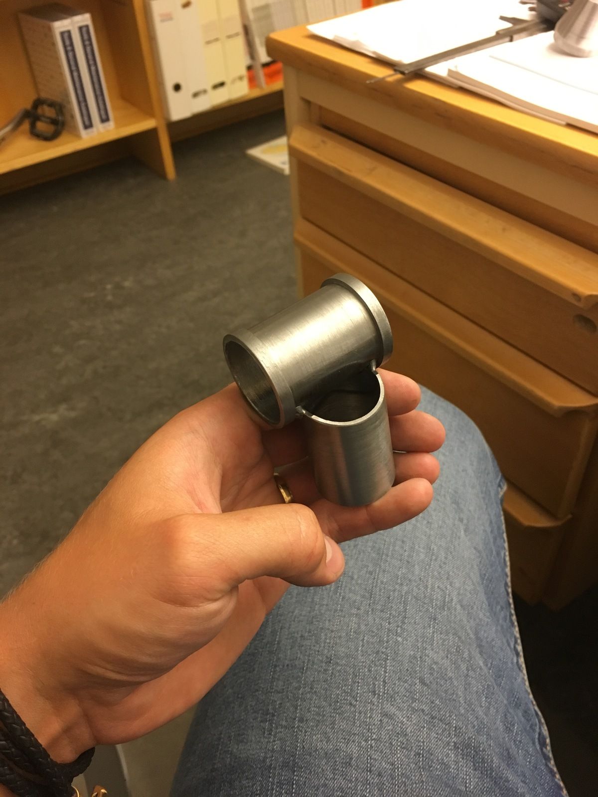

Började att svarva fram två rörstumpar som notchades och svetsades:
Två förstärkningsringar svarvades och trycktes på:
Mer metall:
Sen både både hårdlödde och tigade jag ihop allt:
Imorgon ska det borras, gängas och slitsas.
Sen klar!
17mm blev det!

Cool, but shiiat vad lång den ser ut att vara, hur lång är hjulbasen på den dära rackaren?
1380mm. (står ett par poster upp)
Ah cool, tack.
så med andra ord lika lång som en mc. damn, e detta ungefär standar mått på axel avstånd på dh/freeride cyklar?
edit: ah såg att XL va bara 40mm kortare i hjulbas än detta projekt. Men shit, nu börjar alltså hojarna vara helt enkelt motorlösa motorcyklar, shiat. Tänker tebax när jag själv satte på en framgaffel från en 80cc cross på en mtb när jag var liten å tänkte att jag hade skapat värsta DH hojen, alternativ värsta offroad chopper cykeln. Men nu så är alltså hojarna där, shiat. :)

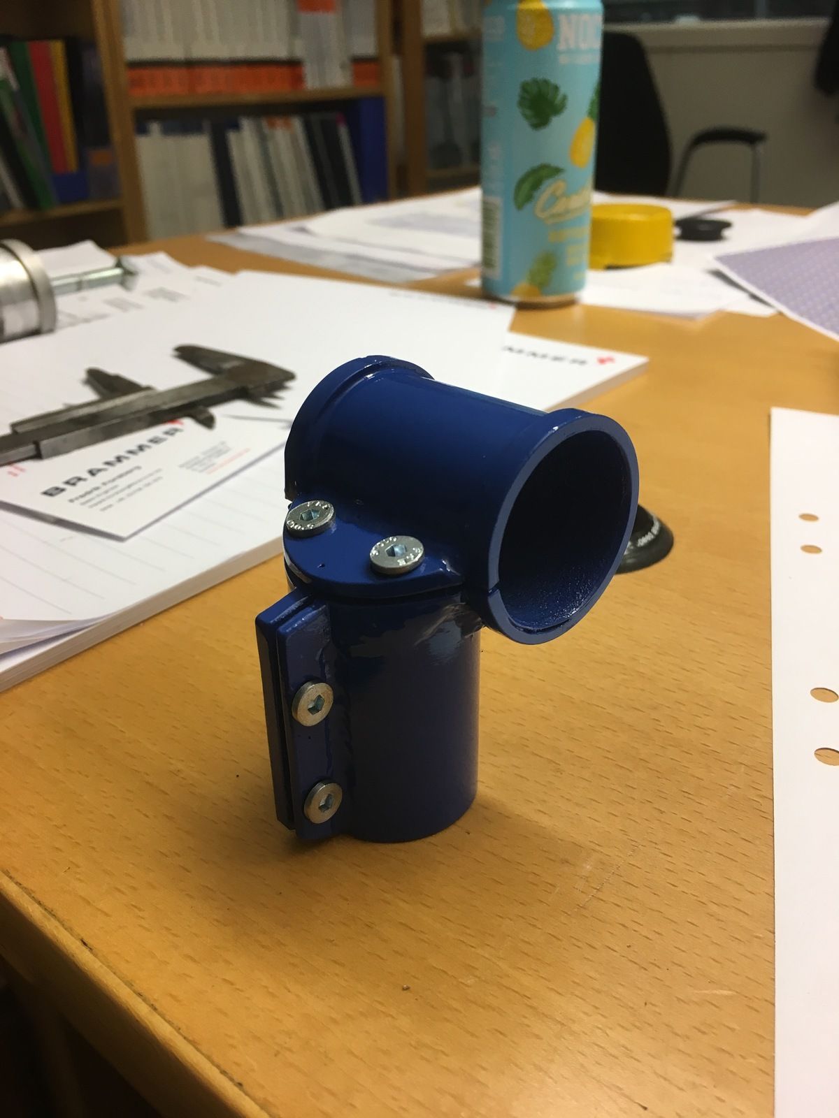

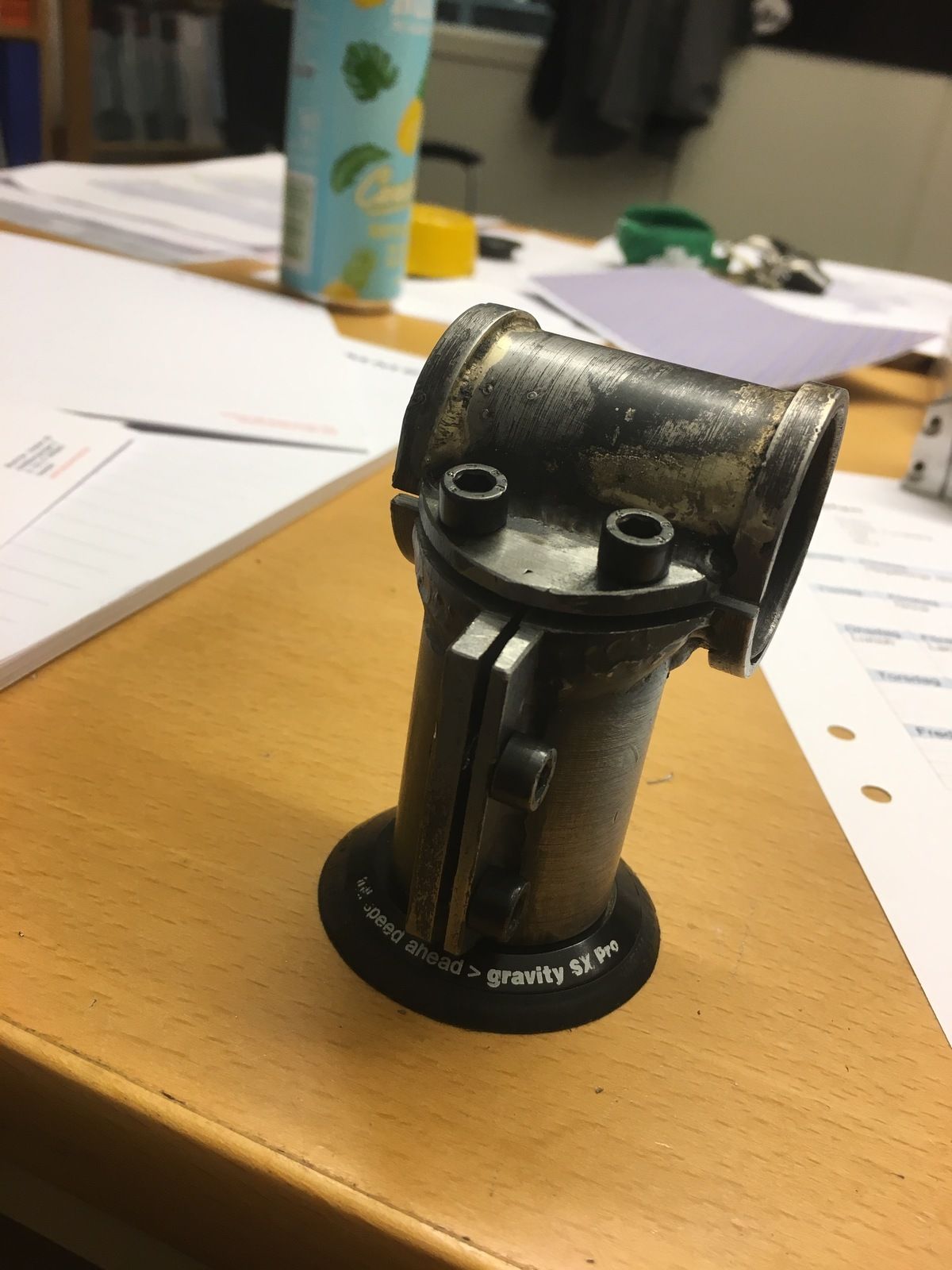

Stammen är hur som helst slitsad, borrad och gängad:
Nu ska det putsas lite och sedan lackas i lämplig färg.
147 gram väger den för de som undrar.

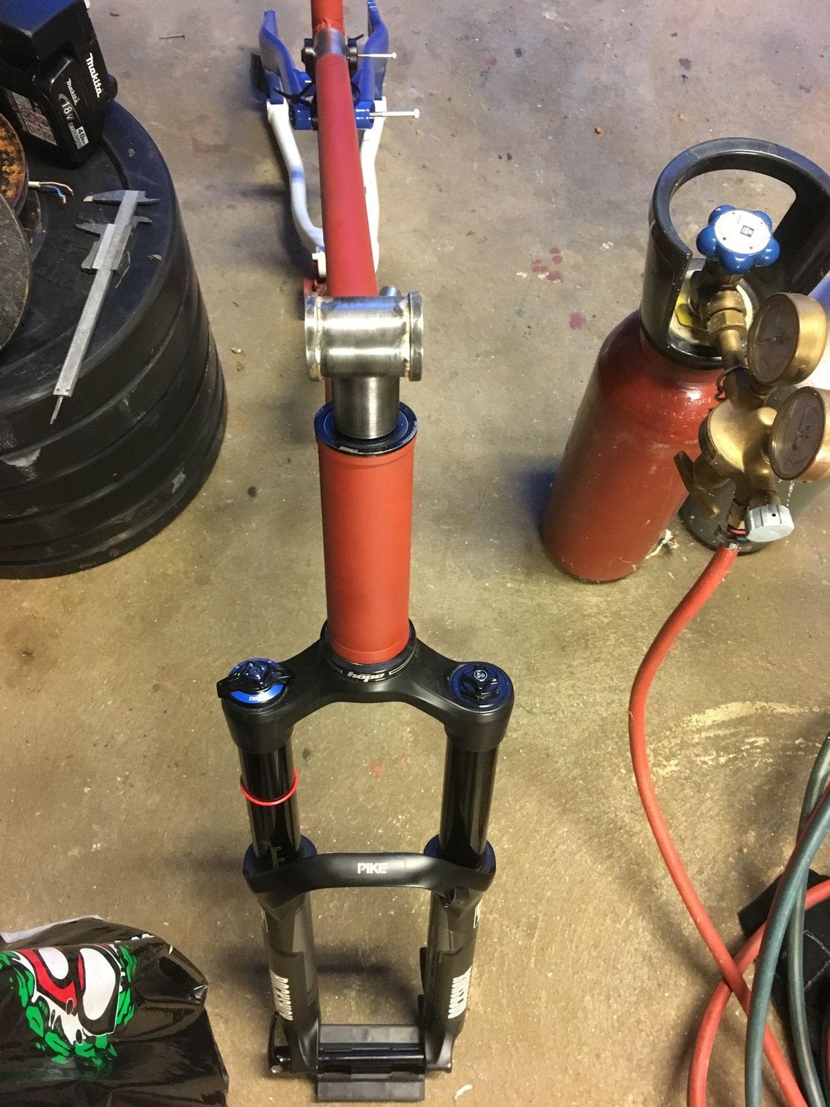

[Byggtråd] V5 Refinement.
Jag klurar på nån lösningen för lagerjustering men det lutar åt typ gängstång eller tving.
Inte den sista men tanken är att det ska ligga mer energi bakom denna som en slutgiltig produkt.

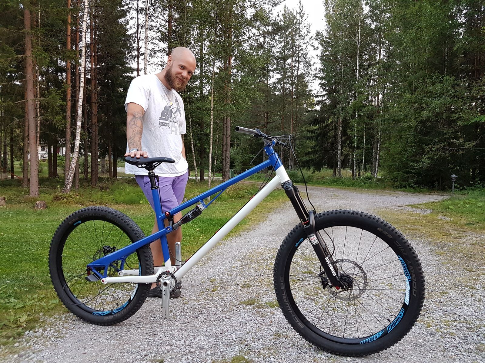

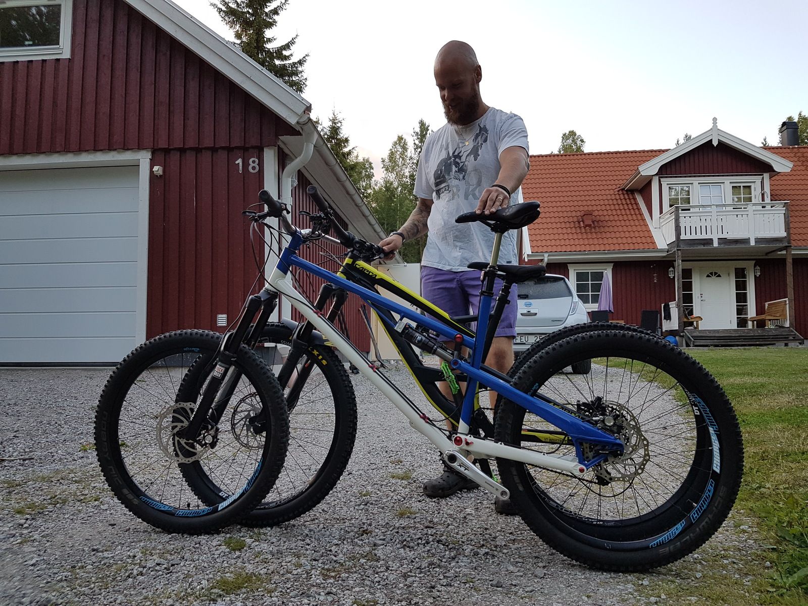

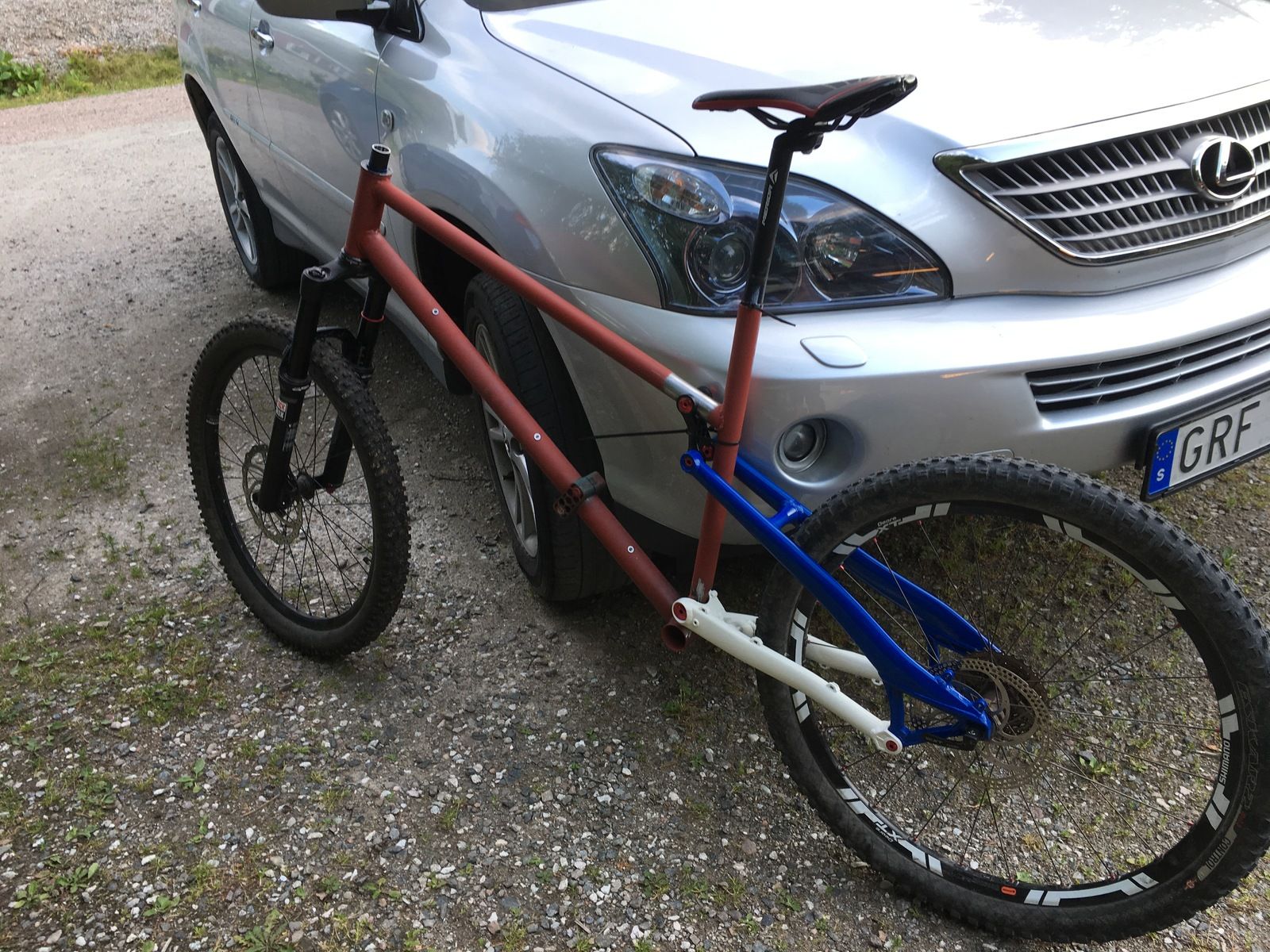

Nu börjar det hända grejer! 1,5 cykel:
13,5kg som den är utan kassett, växel och pedaler. Inte illa alls, det är 2,5dm mer cykel än min:
Ser riktigt bra ut!

Satan vad coolt! Kedjorna du fick med lär inte räcka kanske iofs :p du får slå ihop dem till en. Glömde nog o kasta med kedjelås :|
Haha! Yepp, den är lång men av det lilla jag testat att sitta så känns den perfekt!
Den är given på lördag.
Ska hämta de sista delarna på posten imorgon
Hoppas också få till en testrunda någon stans ?
Har tyvärr inte en enda byggbild då allt gått i full fart!
