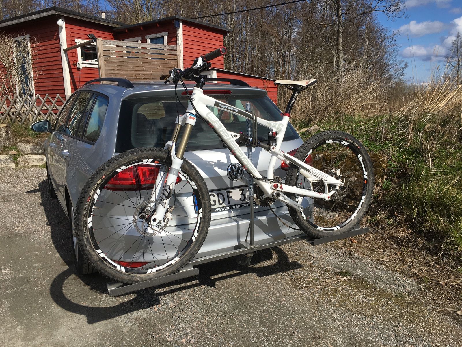

V3an är klar och testad och känns mycket bra!
Länk till det bygget: https://happyride.se/forum/read.php/1/3049090/page=1
Den var mest tänkt som ett snabbbygge för att testa lite vinklar och sånt tjafs.
Det jag redan nu kommit fram till är att jag vill ha ytterligare längre reach men även högre stack.
Jag kommer fortsätta att testa V3 i sommar och det här bygget ska egentligen ta hela vintern men eftersom jag vill ha nått att bygga på så startar jag det redan nu. men förvänta er inget supertempo!
Som sagt mer reach och mer stack till en början. Hade väl varit enklast att lösa stack med större hjul men jag har lyckats samla på mig lite 26" prylar och även en pike gaffel så jag håller mig kvar där.
tänker kompensera med 150mm HT och så är jag sugen på att testa en 10 eller 20mm stam och dom bygger ju en del på höjden.

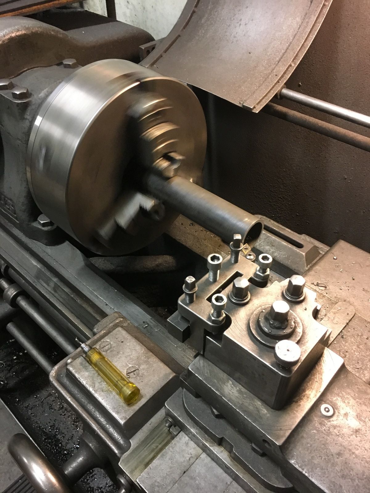

Svarvning på G
Med lagerskålar

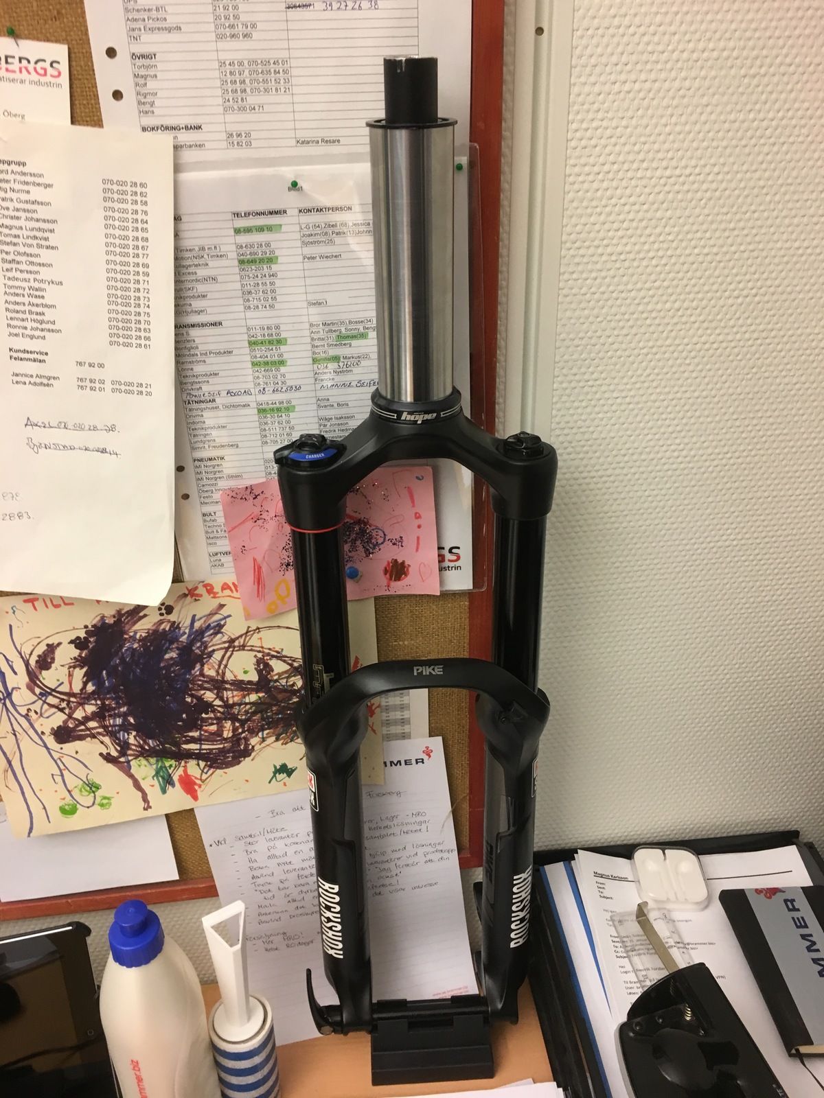

Gaffel och HT

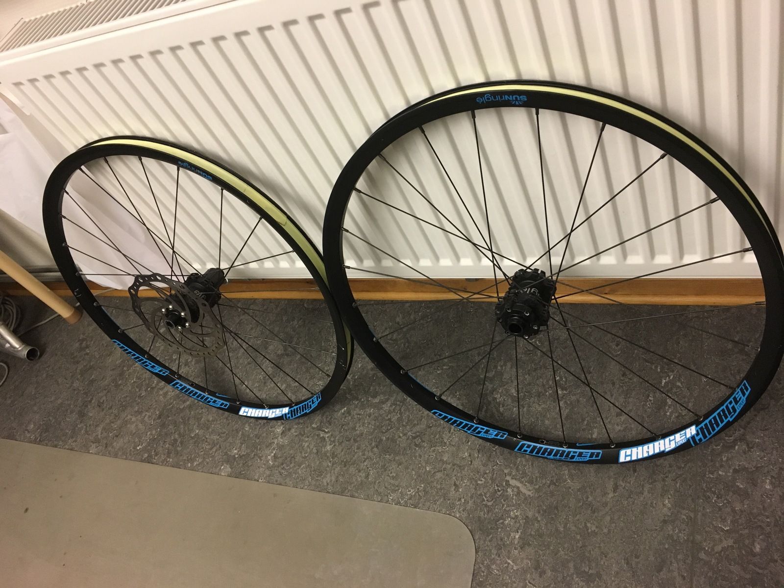

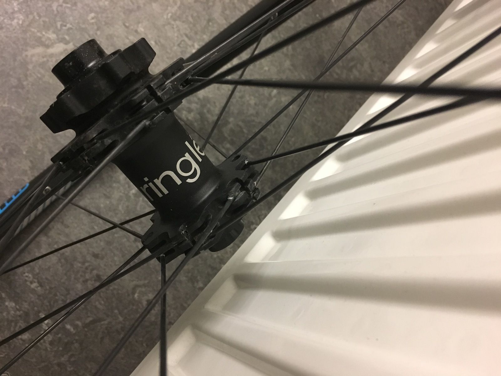

Fick en bra deal på hjul också!
Är på jakt efter alla komponenter till resten av en cykel också så har ni nått liggandes så skicka ett PM

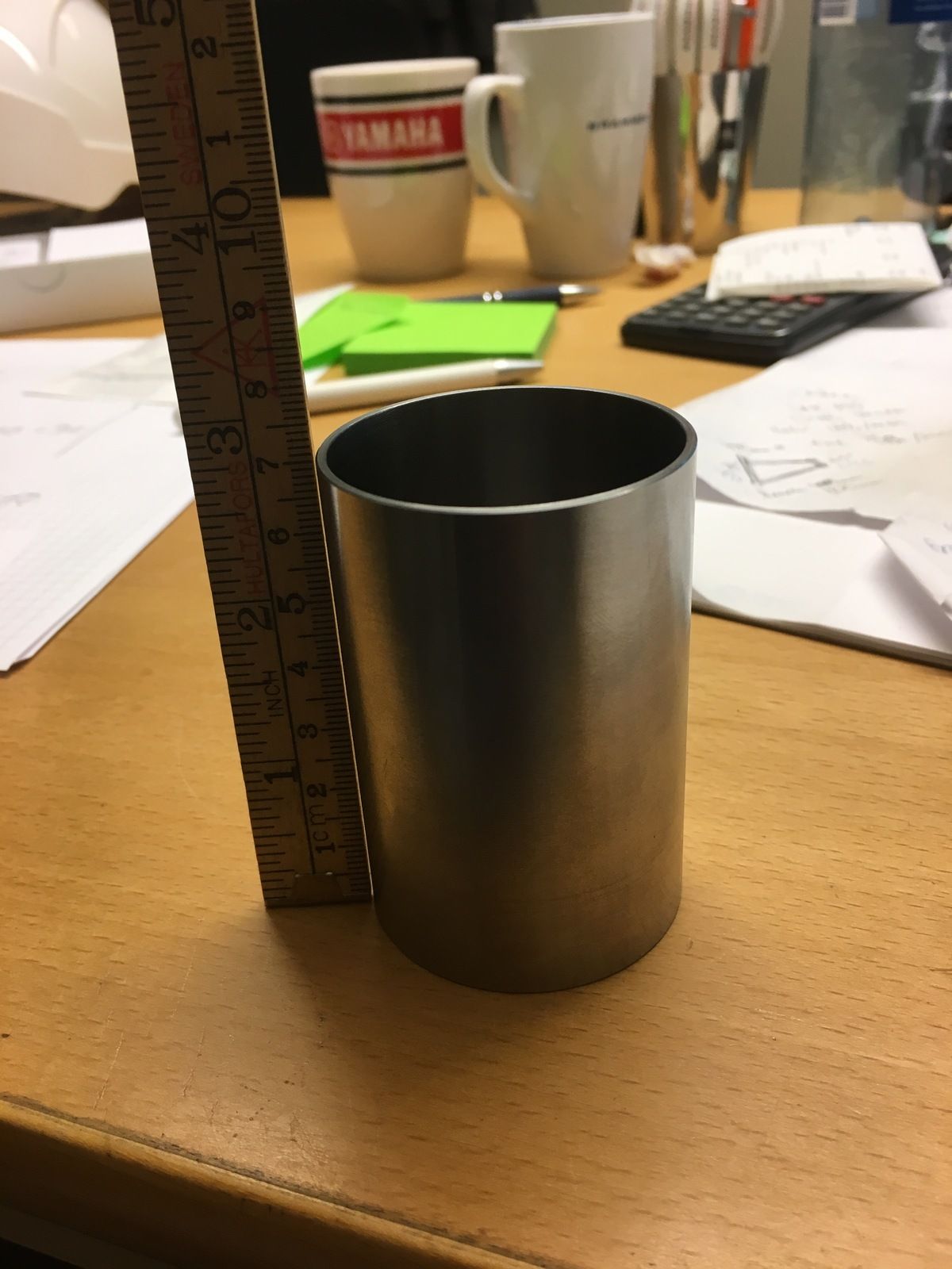

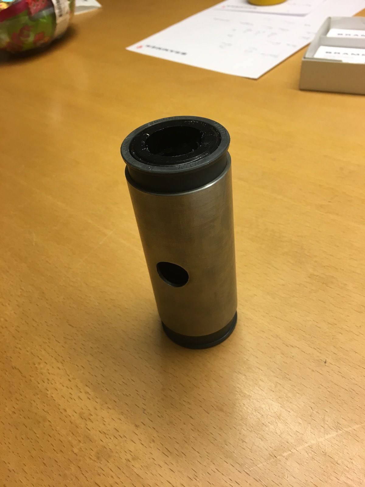

Svarvade en "vevlagerhylsa" (eftersom vi ska använda svenska ordboken nu?)
Ska testa presspassningshylsa den här gången (PF30)
Tycker det är tråkigt att slakta en hel ram för att bara ta en gängad hylsa. Så funkar PF30 blir det så i fortsättningen med!
73*46*49mm
[Byggtråd] V5 Refinement.
Jag hoppas det! Vet dock inte vad jag gör när det gäller PF30.
Ska man limma? Smörja? Montera torrt?
Det ger sig kanske. Vore bra om det funka så slipper jag slakta ramar för BBt.

Jag har läst att man ska ha lite gäng/lagerlåsning på hylsan när man pressar. Har gjort så själv med bra resultat (inge knak)
Fredrik168: du tänker på BB30 (om jag fattat alla vevlagerstandarder rätt) då sitter lagrena löst direkt i vevlagerhylsan.
i PF30 så pressar man i en aluminiumkopp som lagret sen ligger i.
tror jag börjar köra torrt, skulle det börja knacka så gör jag om det med lite låsning. tror det kommer gå fint!

Om det är bra passning kan men ju bara ha lite antiärgaklet på så att det går lätt å ta isär sen :) Är väl inga konstigheter med ett sånt lager.

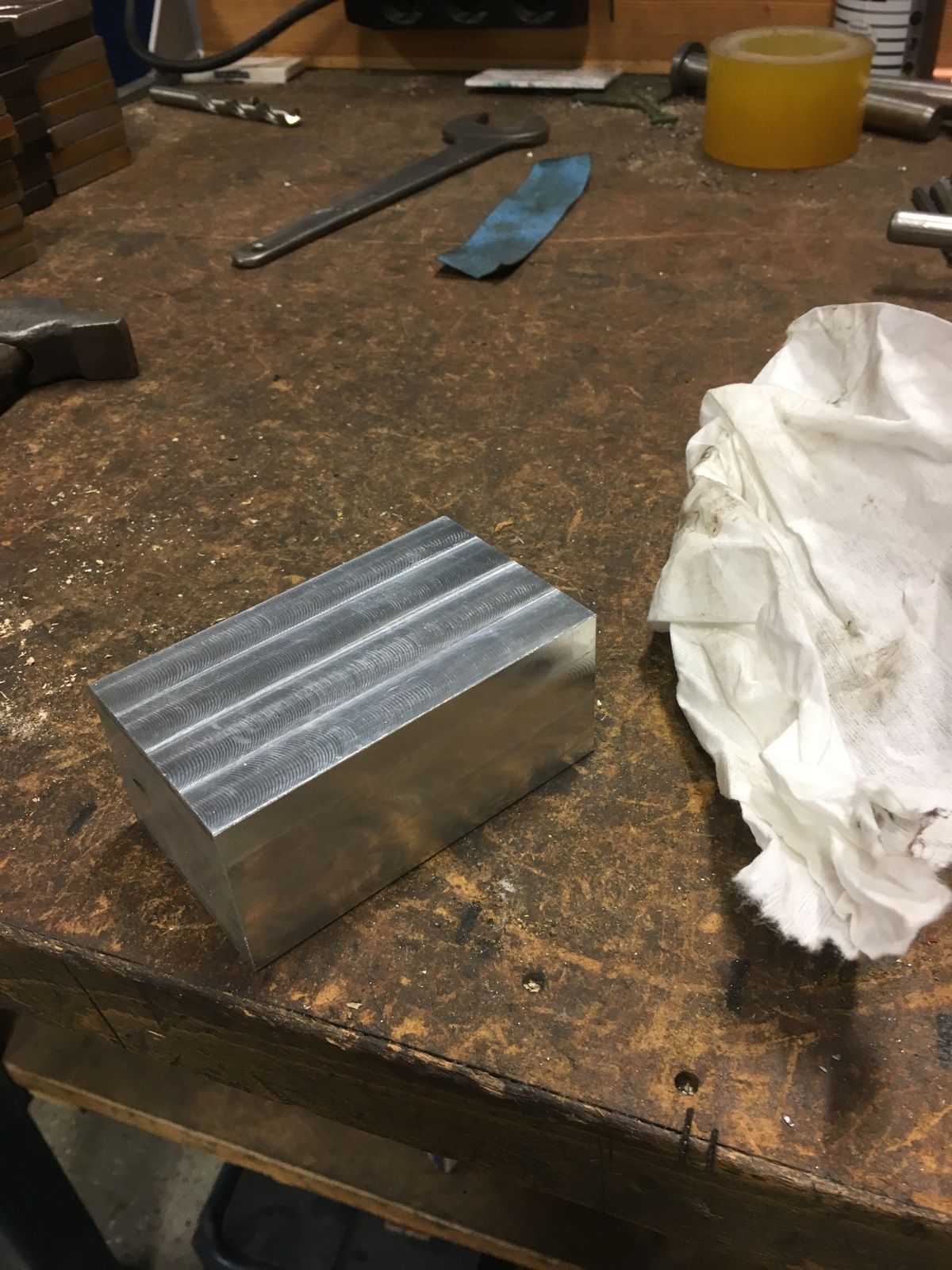

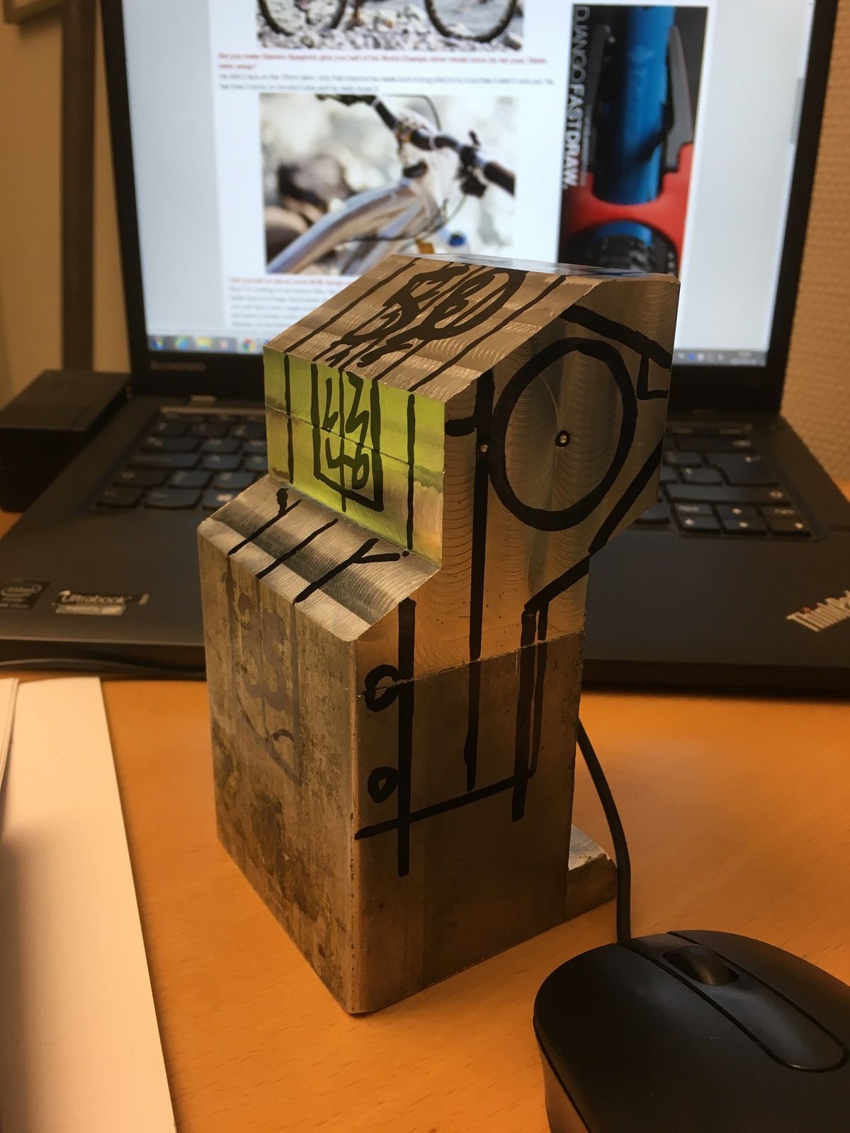

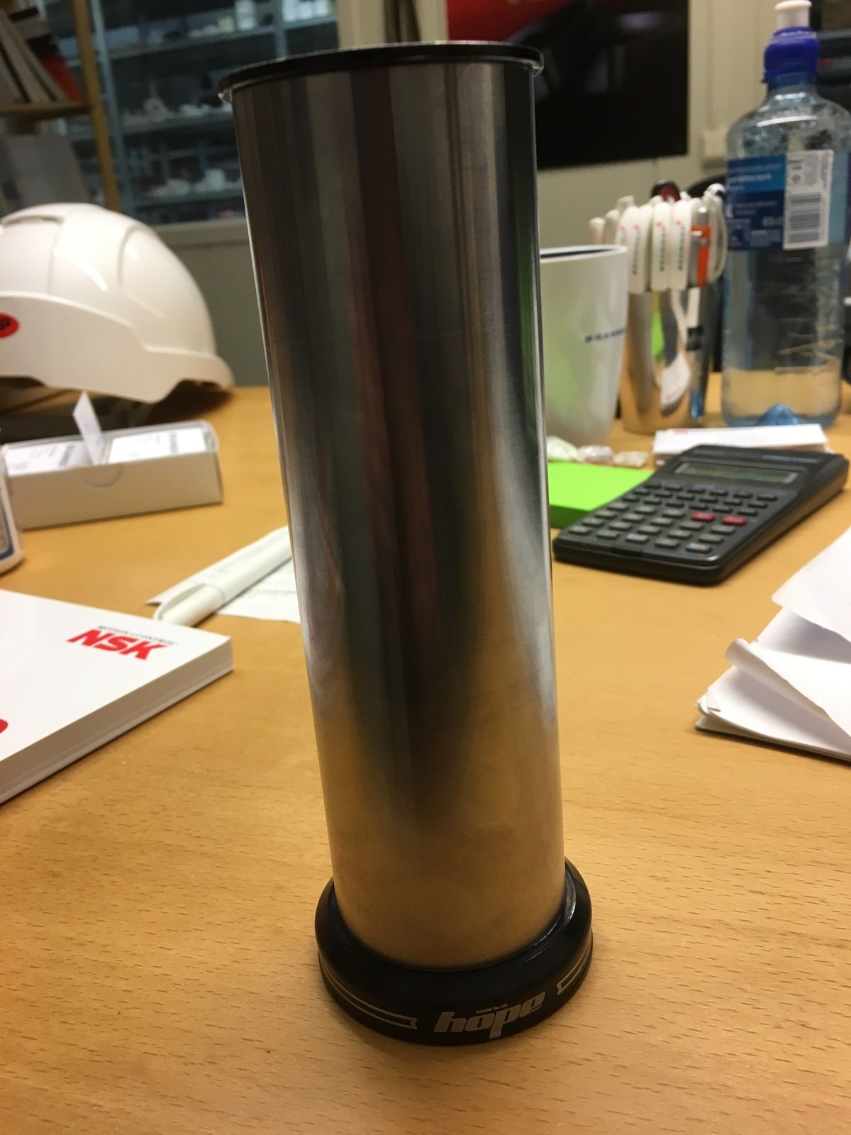

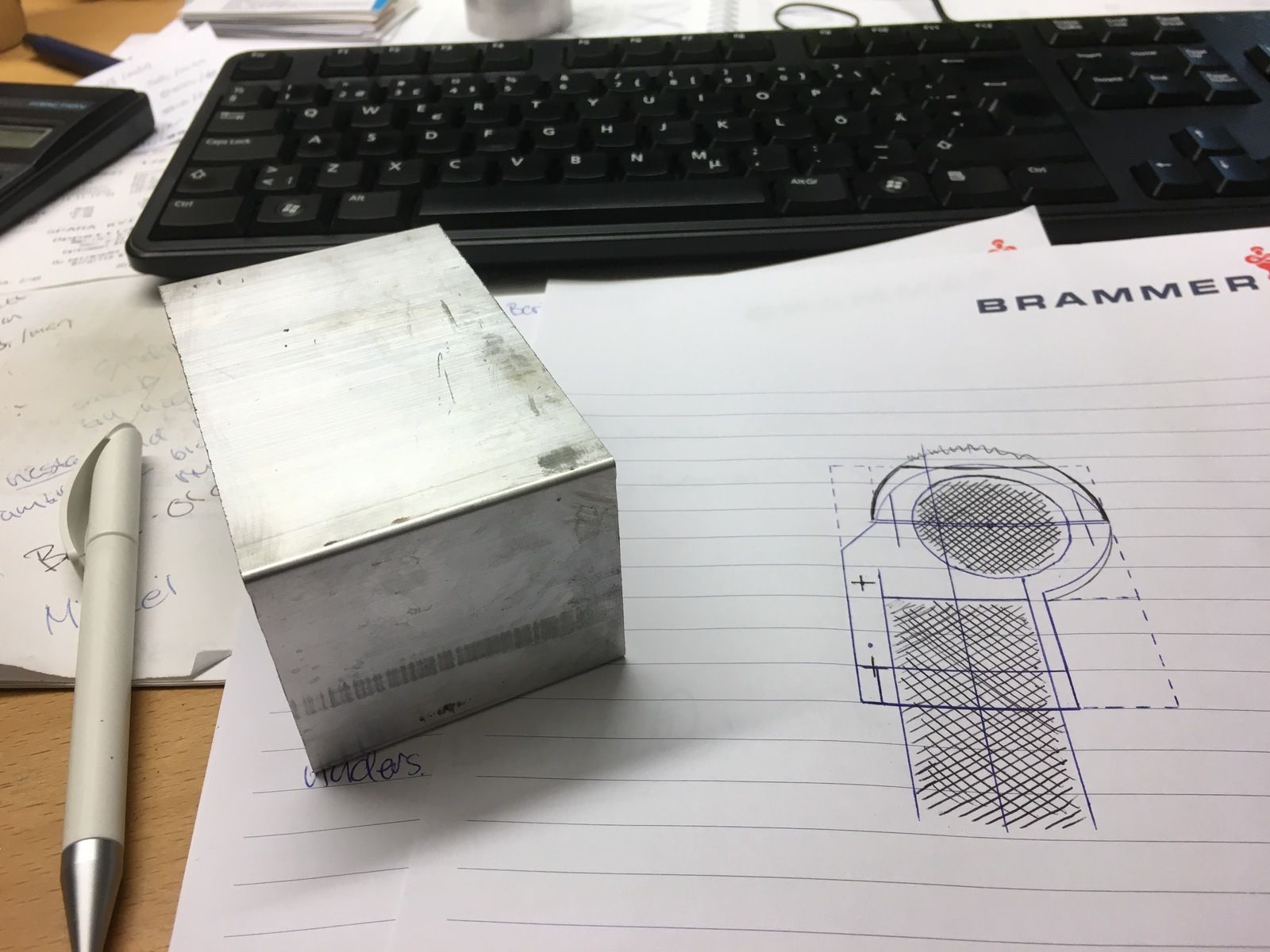

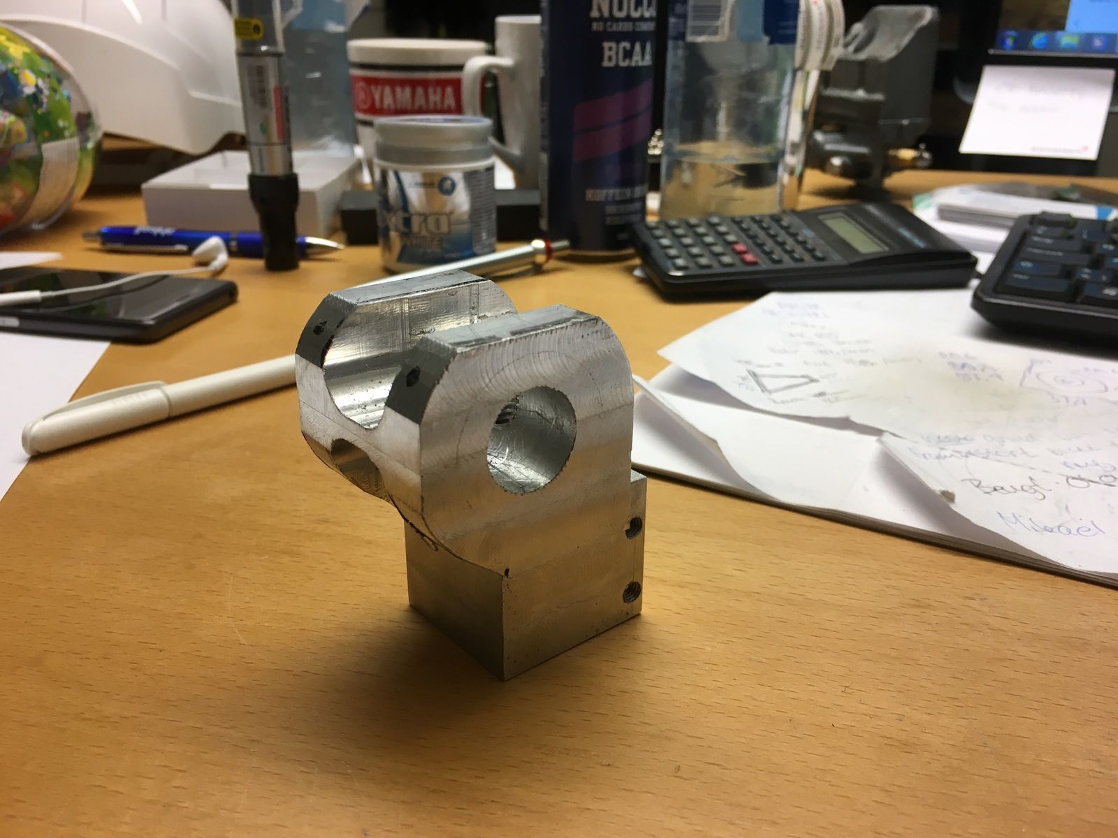

Jakten på styrstam fortsätter.

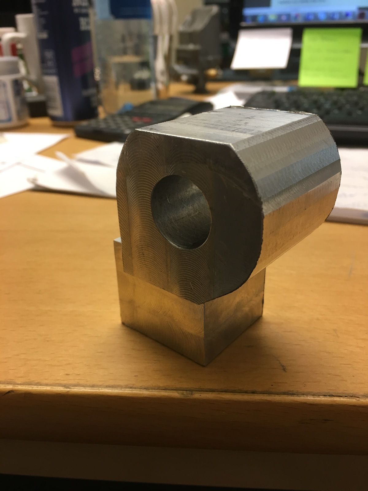

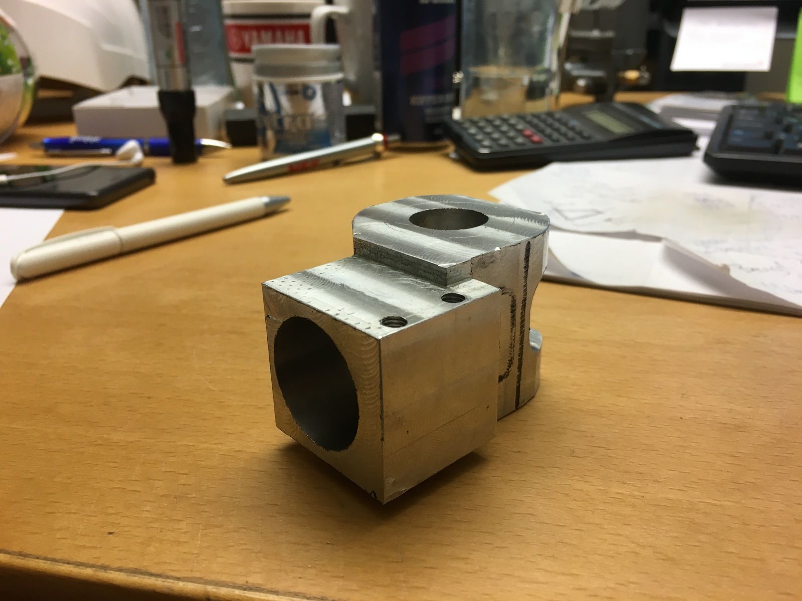

Beslutade att jag testar fräsa fram en egen istället för att försöka köpa en.

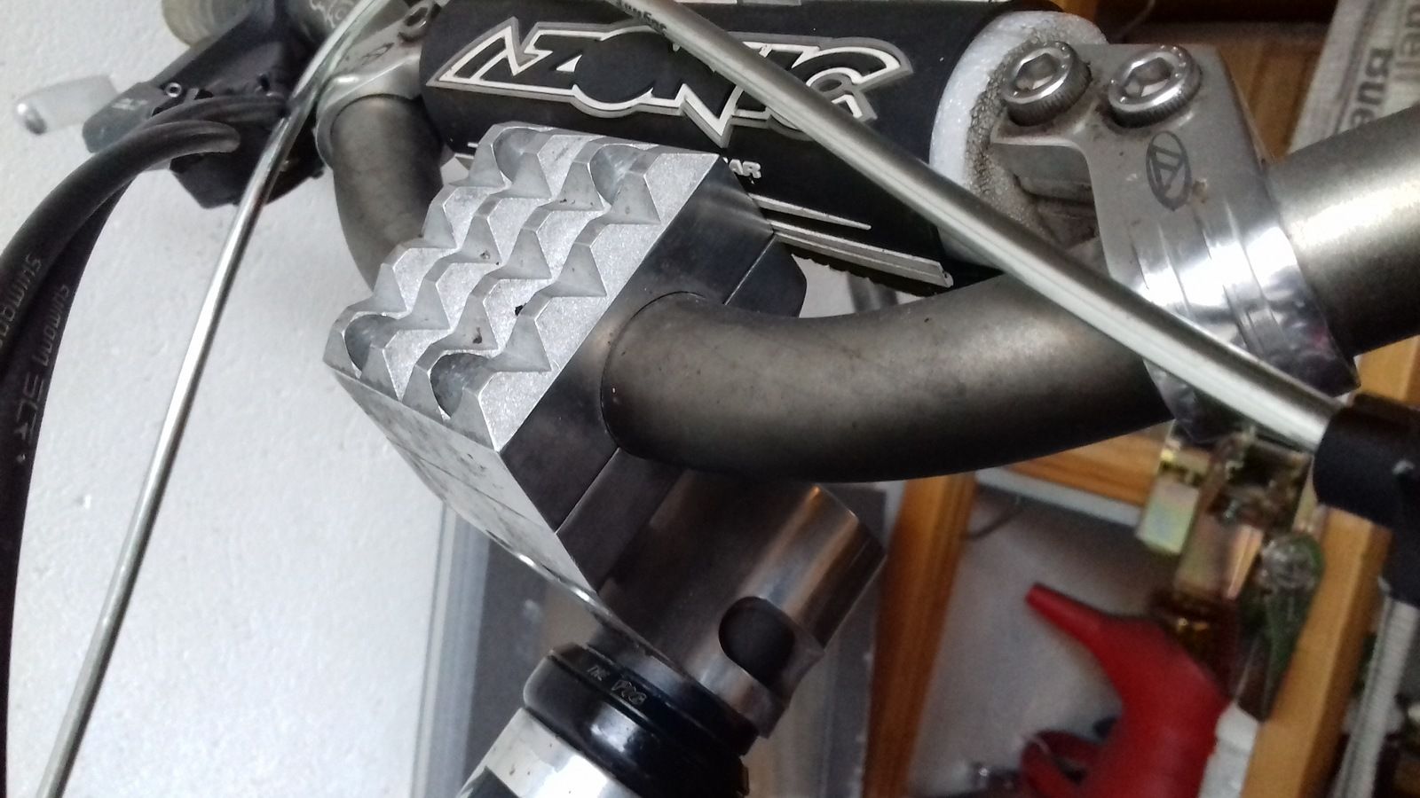

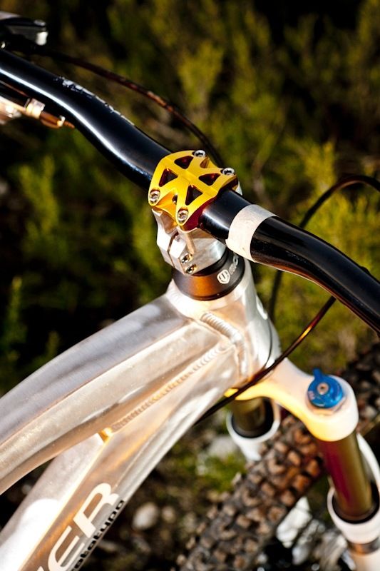

Vill ha en 10-20mm liknande denna:

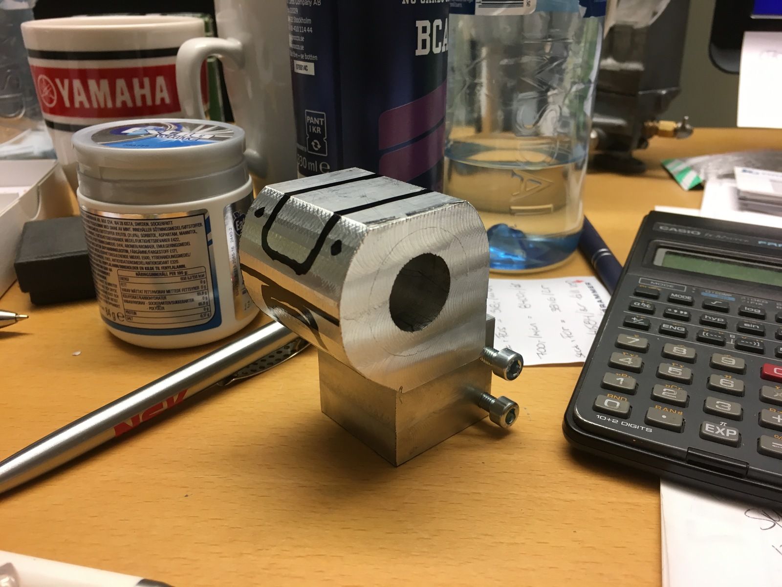

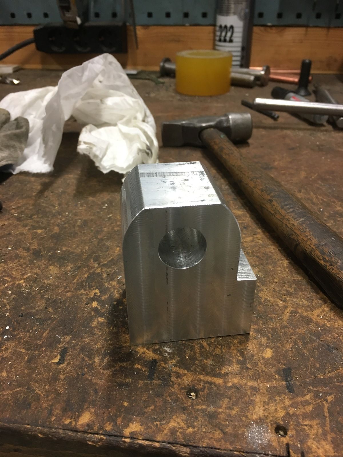

Jag började med en 70*70 bit som nu ser ut såhär:
Ska karva vidare imorgon...

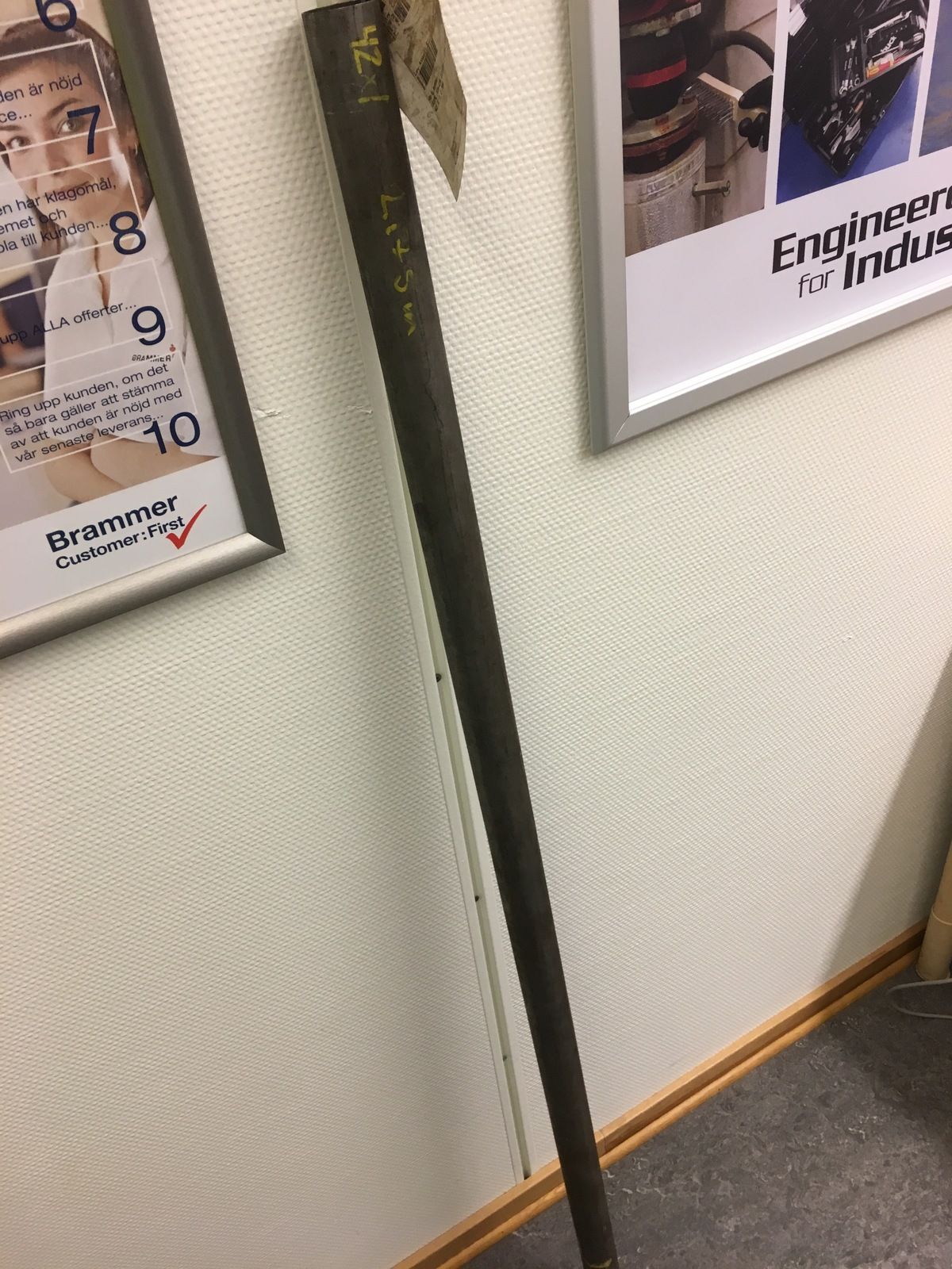

Har också fixar ett 42*1mm rör som ska bli downtube och hela eller en bit av sadelröret för att förhoppningsvis få ramen lite mer stabil:

Ett felskär och pang, ett par timmar åt skogen!
Bara börja om!
En del kvar men ni ser nog vart det är påväg!

Blir ju bara bättre o bättre.
Hemkörd stam har ja aldrig sett förut, sjukt bra.
Minst sagt imponerad av dina skills.

Nice. Köttklubbestam.
Har en bekant som trodde han va smart när han svarvade en riktigt lätt sadelstolpe.
Första kvarten så gick den av o stansade ett hål i ena skinkan. Haha.

Ja mycket mer än man tror!
Har nog lagt 3 timmar på den nya biten.
Vill inte göra fel igen...

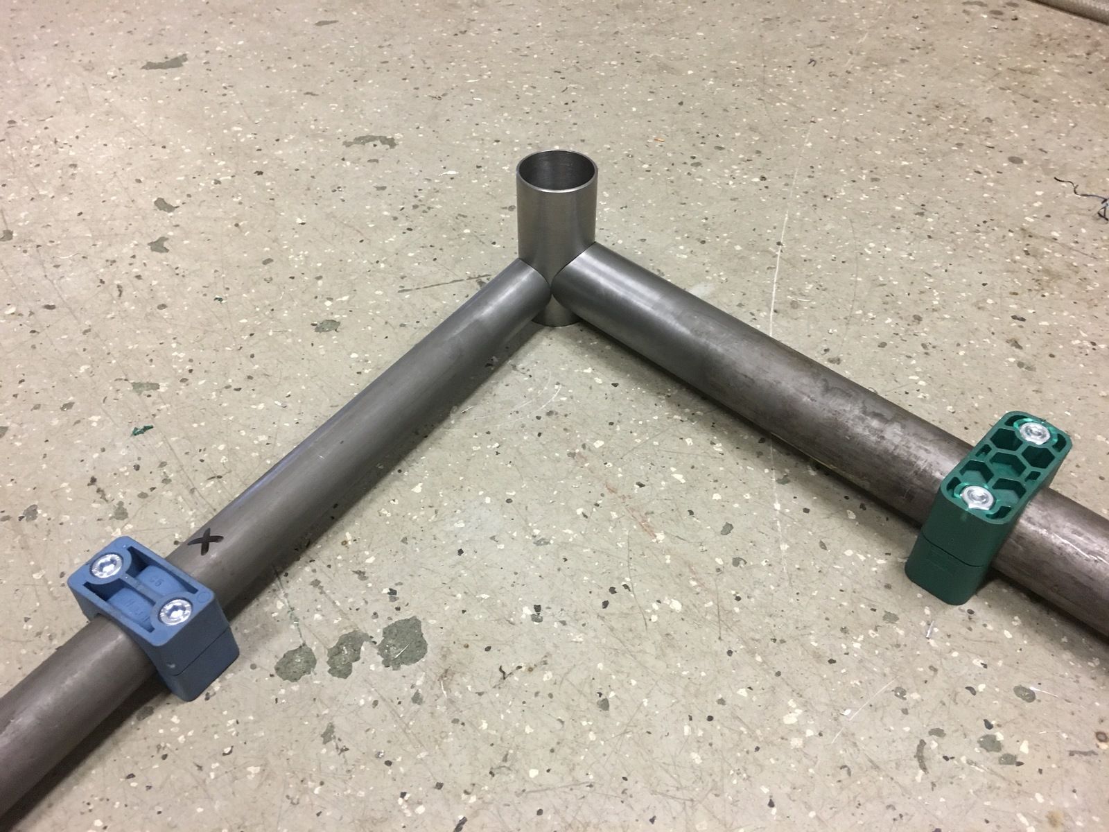

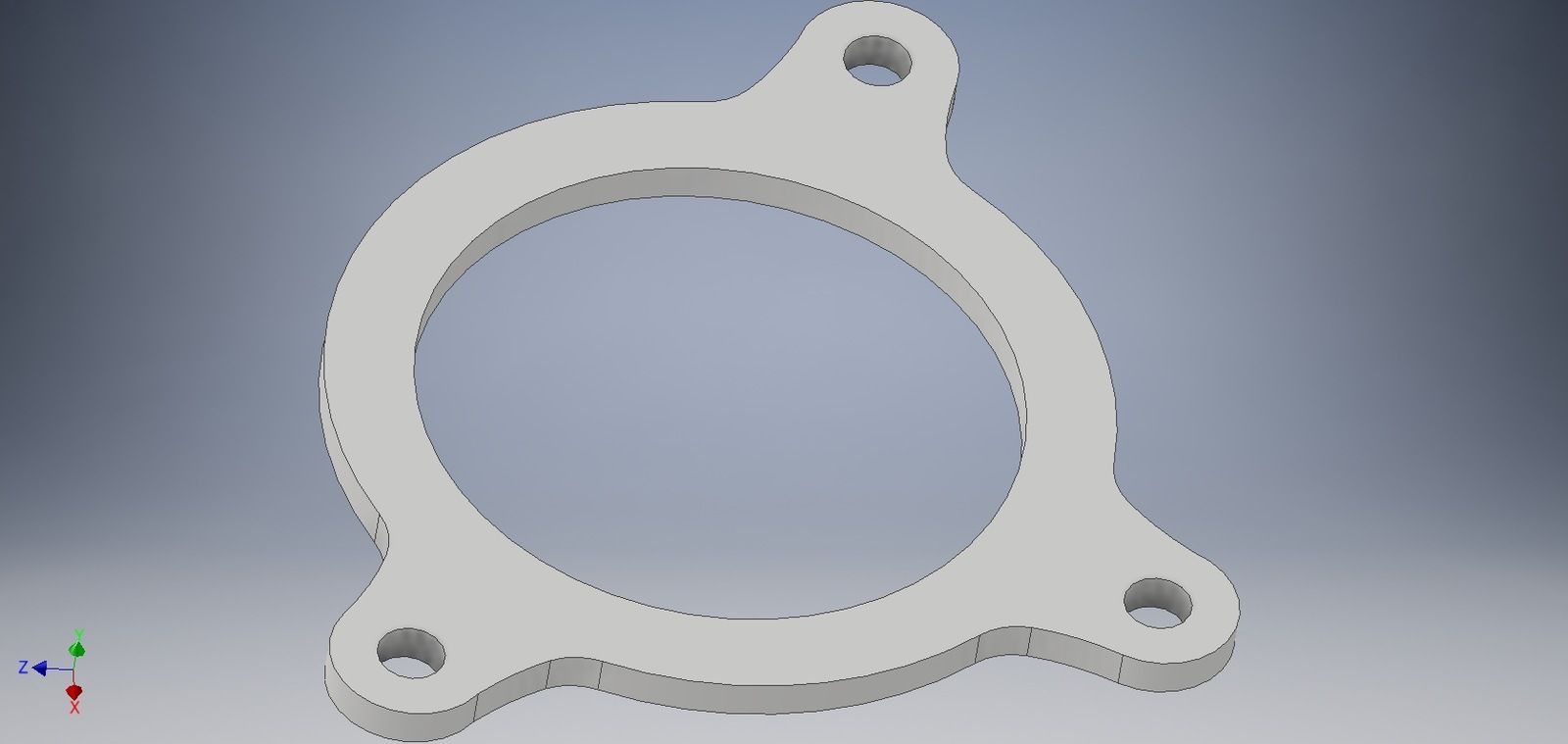

Smyger vidare lite smått.
Svarva ett nytt BB, PF91 (91*41) och nytt lager till det, frågan är om ett lager för 160pix är bra? Det är dock ett shimano xt!

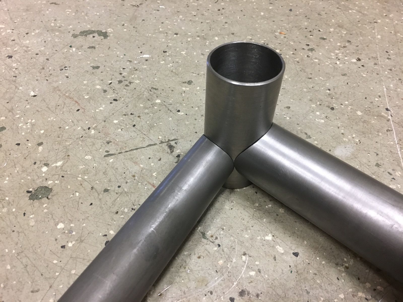

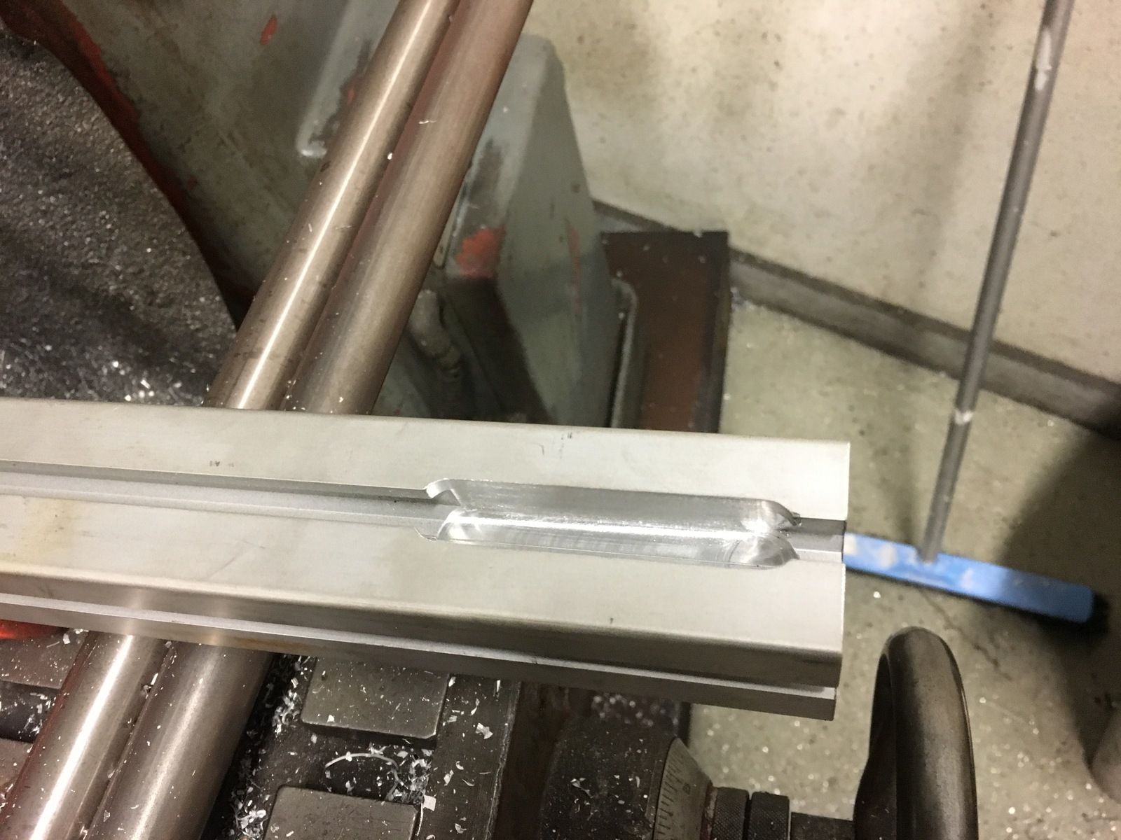

Notchade ett downtube och sadelröret och det verkar bli bra! körde så mycket offset det gick så rören ska omfamna BBt mer på undersidan.
Plastklämmorna är för att hålla reda på vinkeln på rören när nästa kapning ska göras.

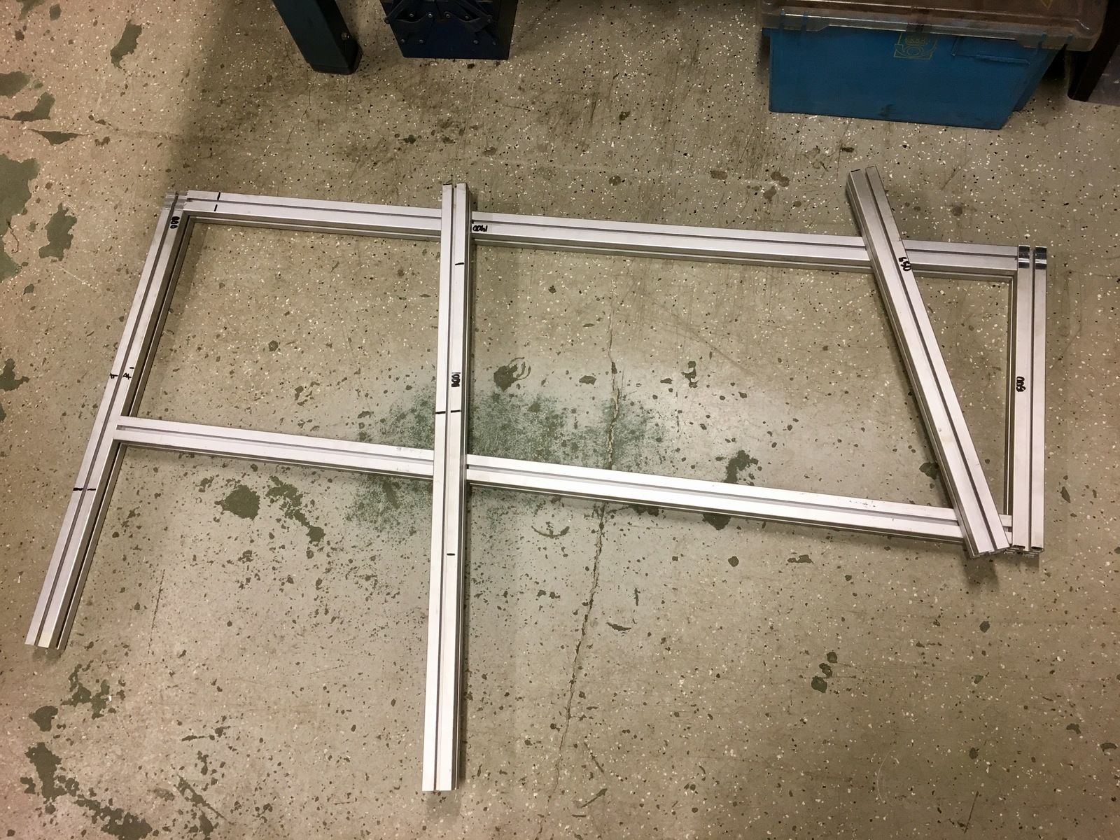

Nu måste jag bygga klar jiggen innan jag kan börja svetsa..

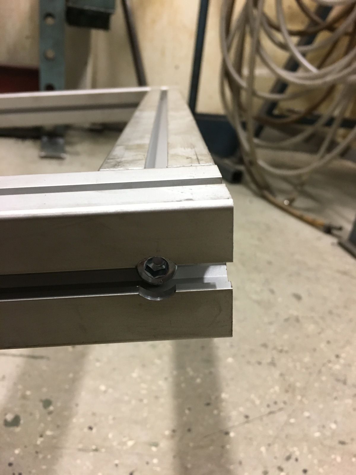

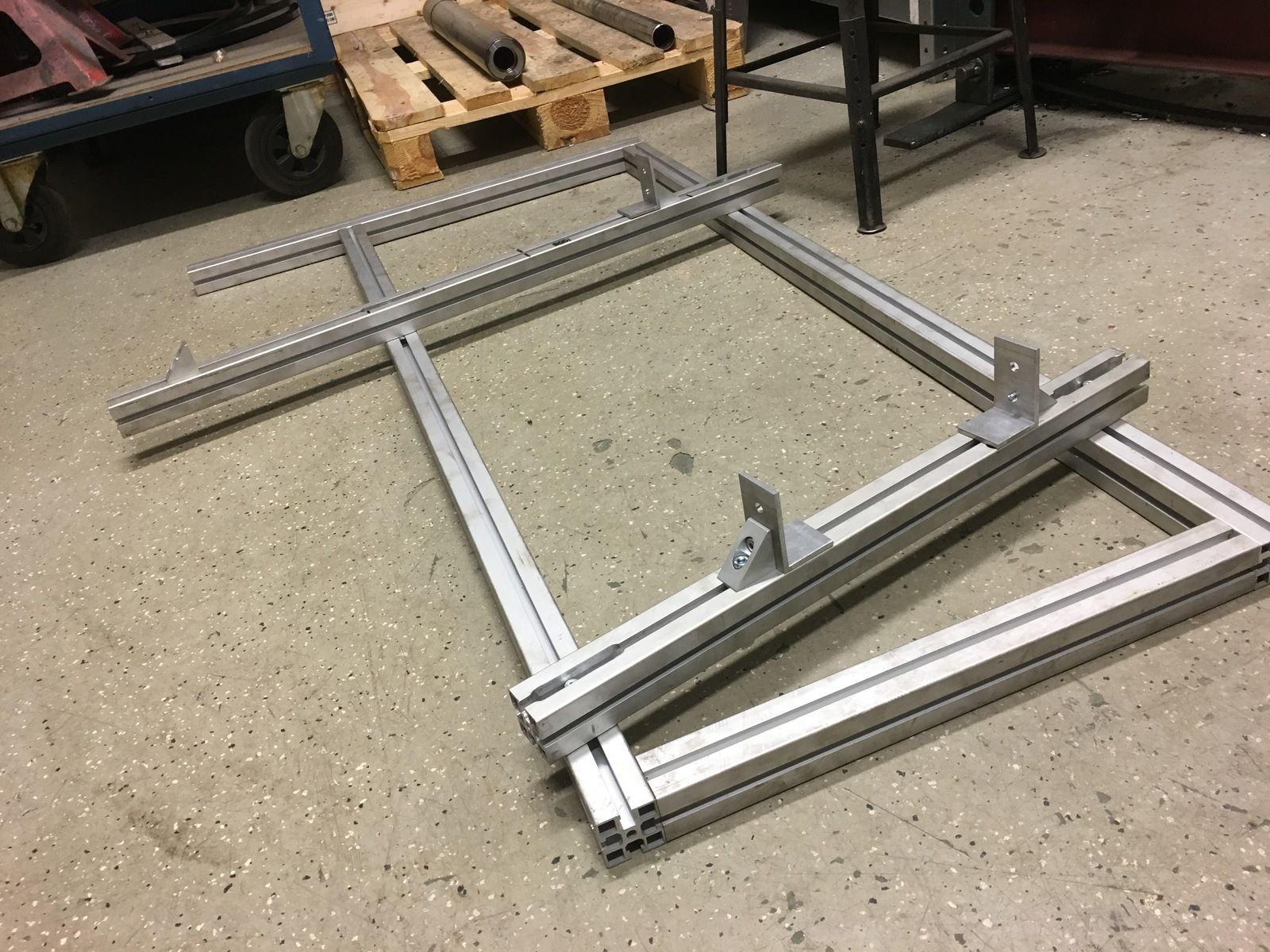

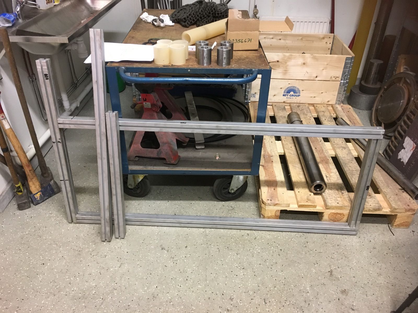

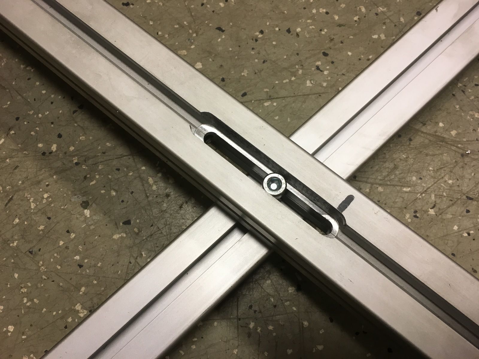

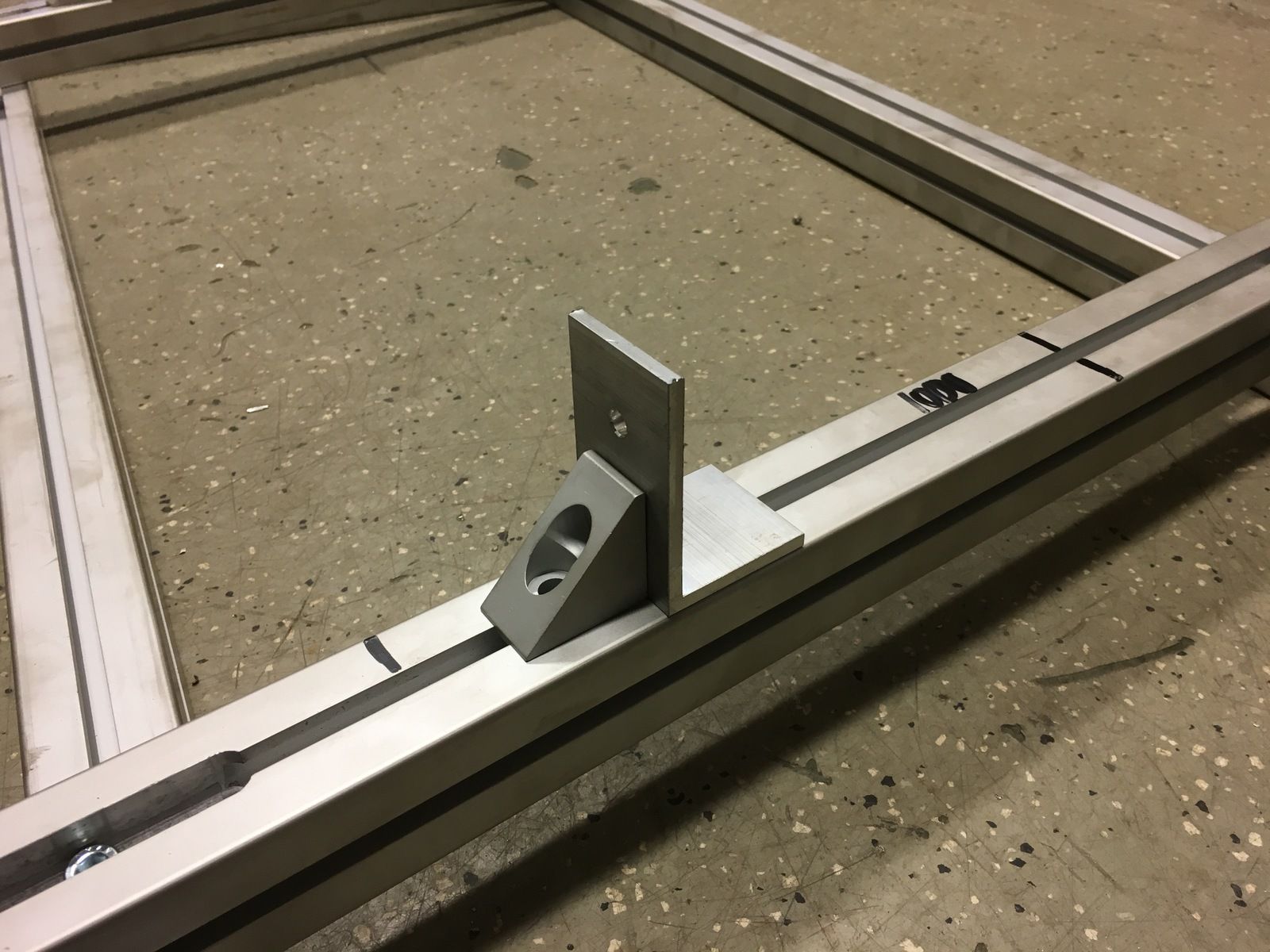

Fortsätter med jiggen, vill helst börja svetsa men till det krävs jigg så det är bara att bita i det sura!
Halvsvårt att förklara hur jag tänkt men jag slänger upp lite bilder, finns det frågetecken så shoot!
Ska svara fem st konor (2 till HT, 2 till BB, 1 till sadelrör)
Men svarven är upptagen så det blir senare.

Nice! Jag har också en trave flexlinkprofiler i källaren i väntan på att bli jigg. Skönt med lite inspiration.

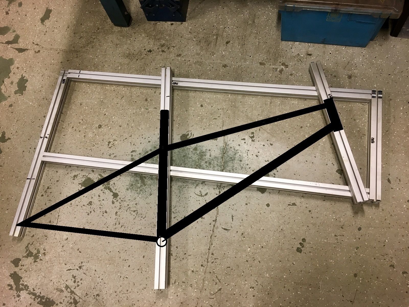

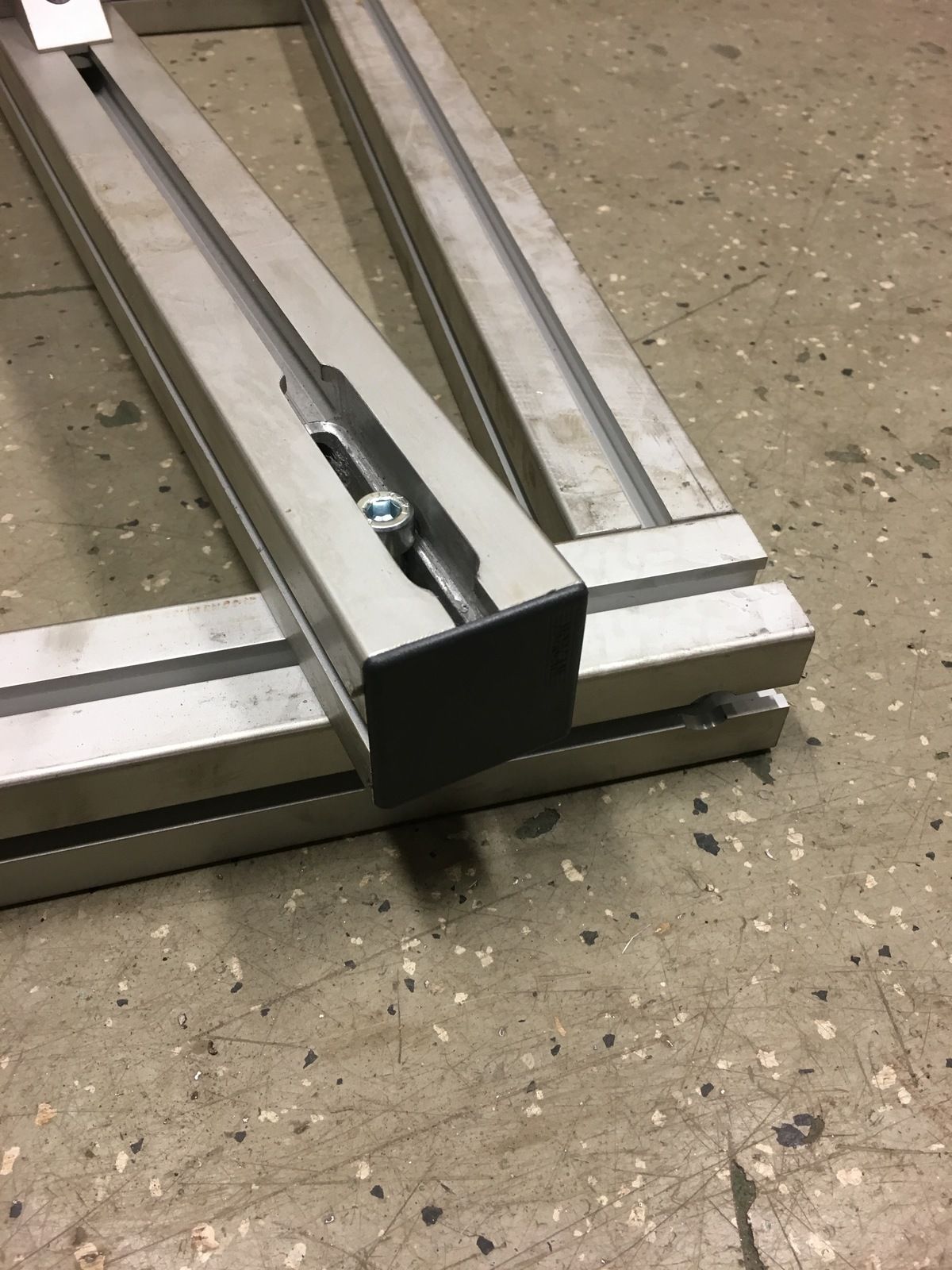

Jag gjorde en snabb paintskiss på en ram i jiggen så kan ni se typ hur jag tänkt.
spåren jag fräste nyss är för att kunna ha olika vinklar på ST och HT.

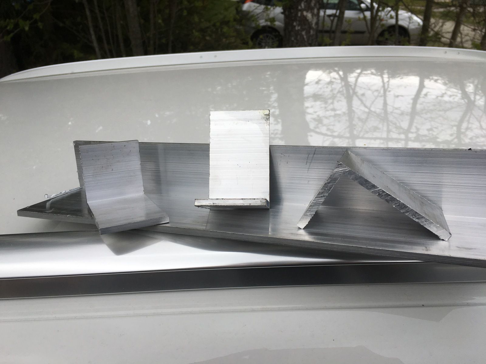

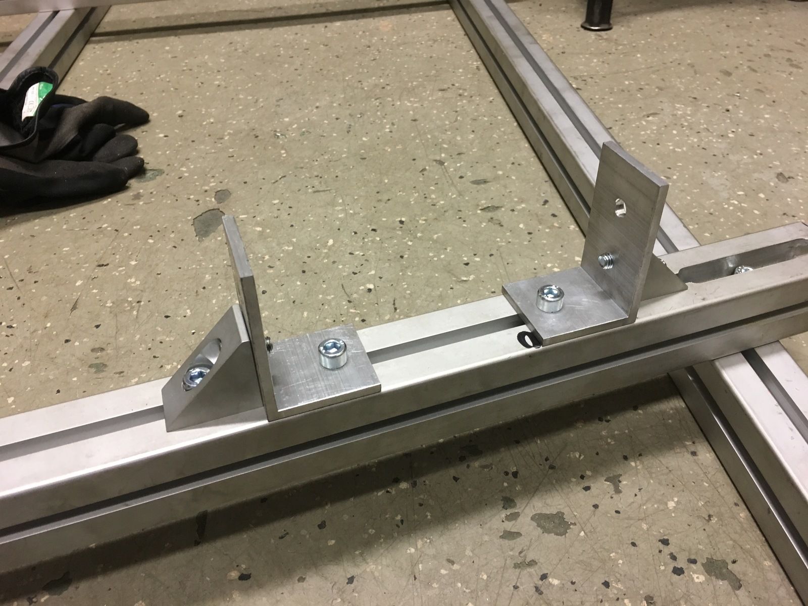

Fästen för konorna är klart!
Hitta ändlock i hyllorna också, nu börjar det bli snudd på proffsigt!
Kvar är konor, bottendistans för BB och en bakaxel.
Sen får vi se om det blev som tänkt!
