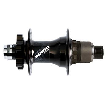

Så här ser en "vanlig" body ut, på vissa nav går det att byta body, på andra inte.
Ska du ha SRAM 11delad måste du ha en "XD-body" pga pyttelitet 10tandad minsta drev
som ser ut såhärna:
/T
Byta kassett på Cannondale F-SI 4
Nja helt låst vid XD-body är man inte om man vill köra sram 11-delat. Finns ju en 11-42 kassett som passar. Billig men jättetung. Eller så kör man shimanokassett och sramväxlar.
