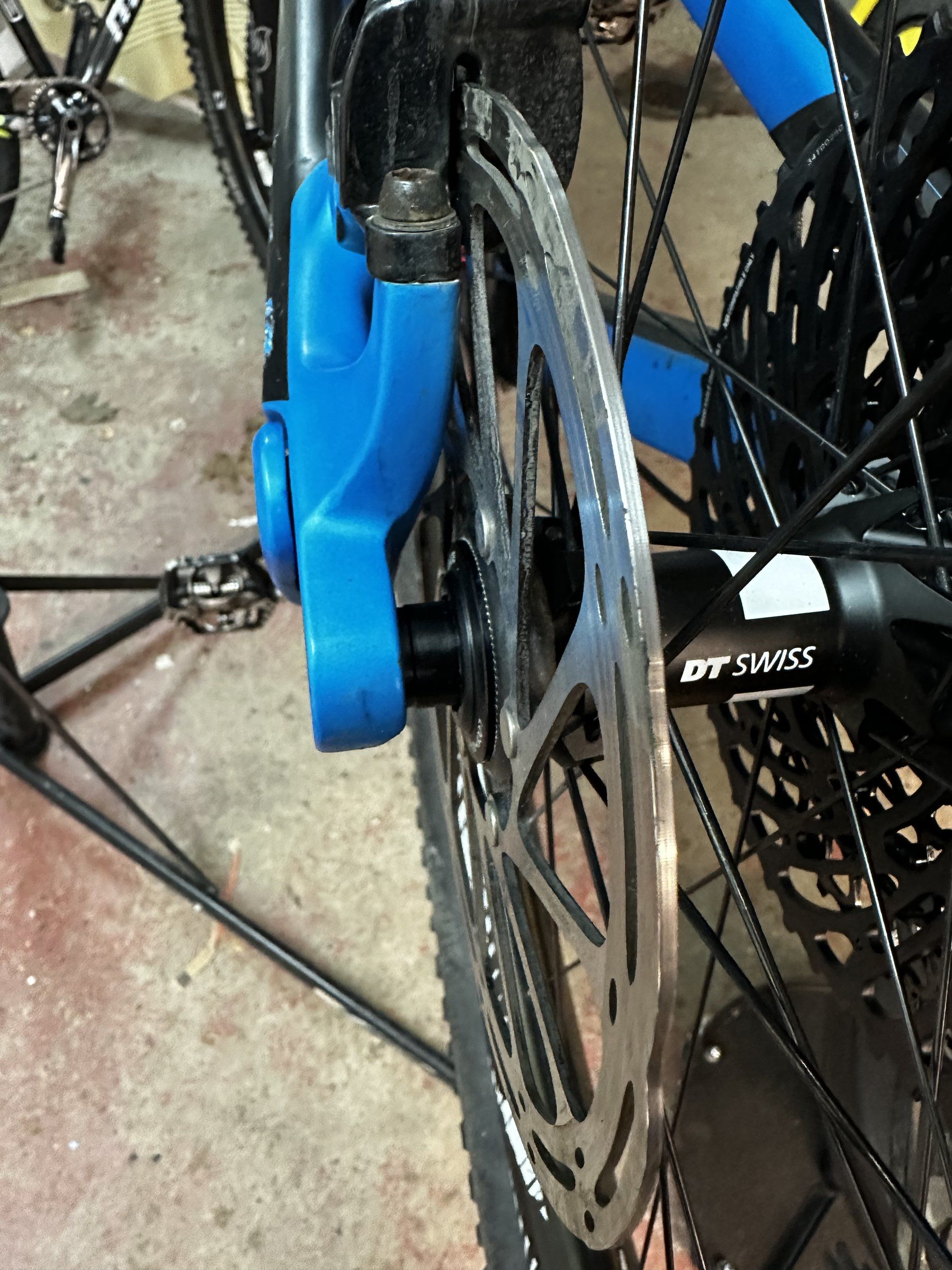

Jag har tydligen ekrar som passar straight pull, så det får bli det.
Jag sa att de kunde använda mina oskadade ekrar för detta i möjligaste mån.
Verkar landa totalt på 3900-4200 med allt.
Mycket pengar, men om det får mina frihjulsbodyn att sluta gå sönder plus att jag får en bättre ”engagement angle” så känns det värt det.
HåkanC: många olika träffar på Google sa att straight pull är starkare, men när jag nu undersökte lite mer och hittade mer seriösa youtube-klipp och artiklar så verkar det inte stämma. Snarare att det inte är någon skillnad. Anledningen till straight pull verkar vara enkelheten i massproduktion. De som bygger enskilda hjul för hand föredrar j-bend, vad det verkar.
Men som sagt, för mig spelar det ingen roll. Kan de återanvända mina med straight pull så kör jag på det. Kan de inte göra det, ja då kommer jag nog be dom köra ett classic nav och j-bend…

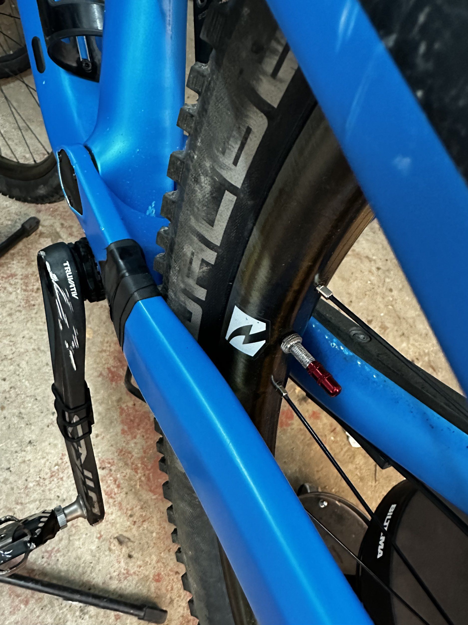

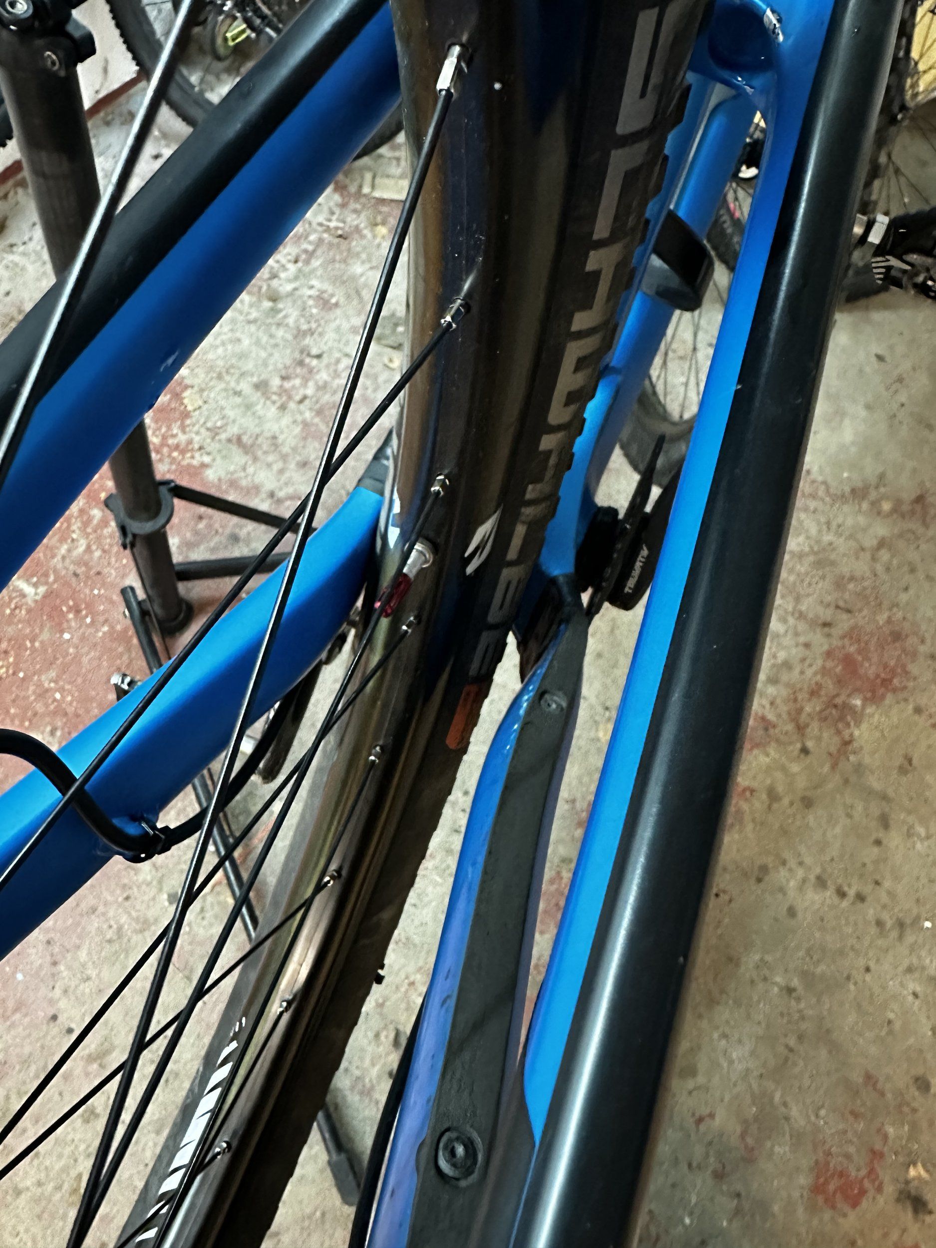

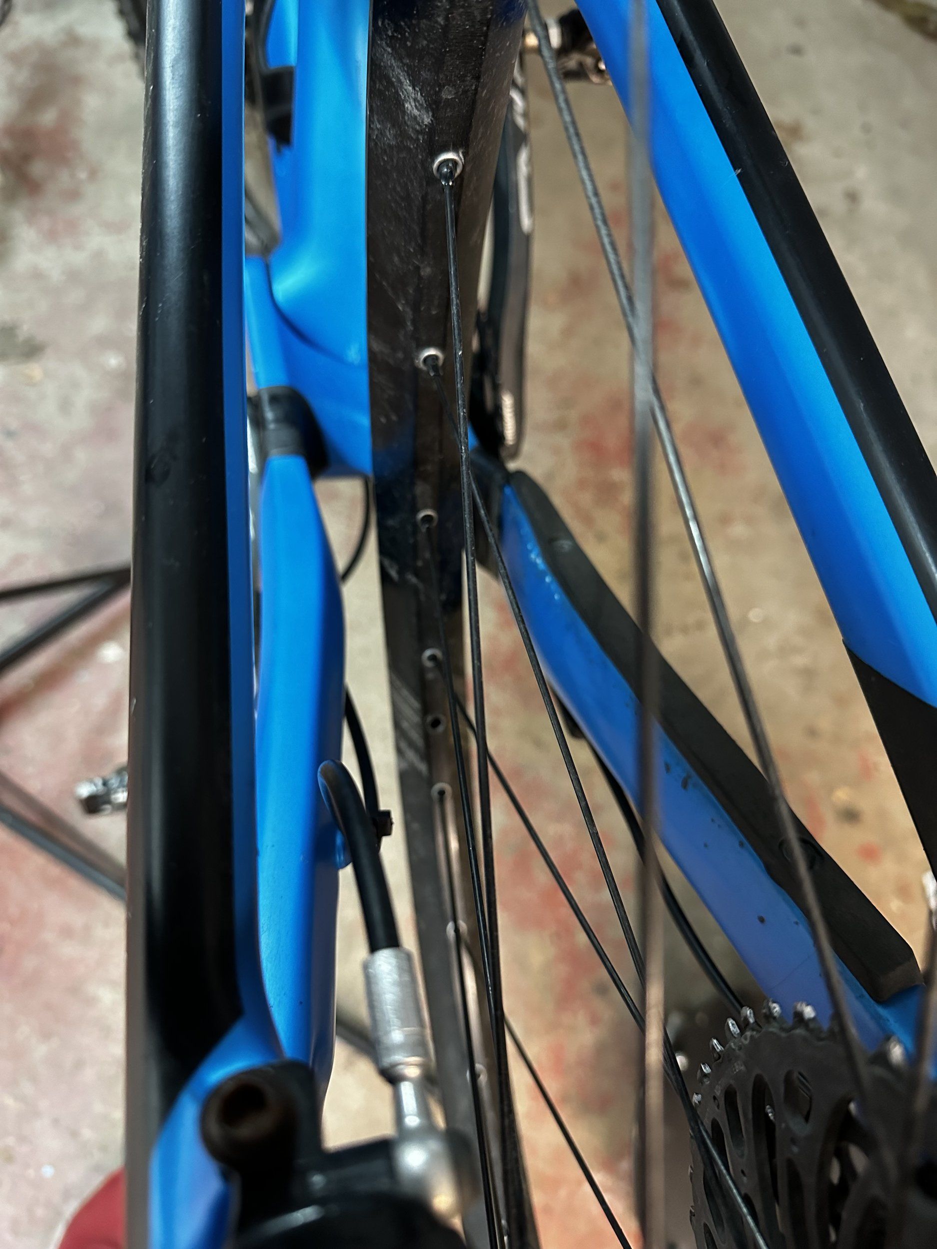

Har nu äntligen fått tillbaka mitt hjul med DT-swiss 350 nav. Precis innan min semester, så perfekt tajming.
MEN, när jag ska montera hjulet märker jag att det är helsnett, förskjutet i sidled, så däcket ligger emot baksvingen och kan inte snurra runt. Damn vilken besvikelse!
Läste att man justerar detta genom att släppa på spänningen på ekrarna på ena sidan och spänna motsvarande på andra sidan. Men läste också att man bör använda ett riktigt riktverktyg.
Vad tror ni om detta? Så himla besviken efter att spenderat 5000kr på att få det ombyggt, och så blir det så här…

Kan du ta lite bilder från båda sidor som visar navet med endcapsen och hur det sitter i ramen också?
Edit: det är nog sak samma förstås om bromsskivan ändå ligger rätt för oket.
Det låter bara för osannolikt att någon som kan bygga hjul inte skulle ha koll på att hjulet är dishat korrekt.

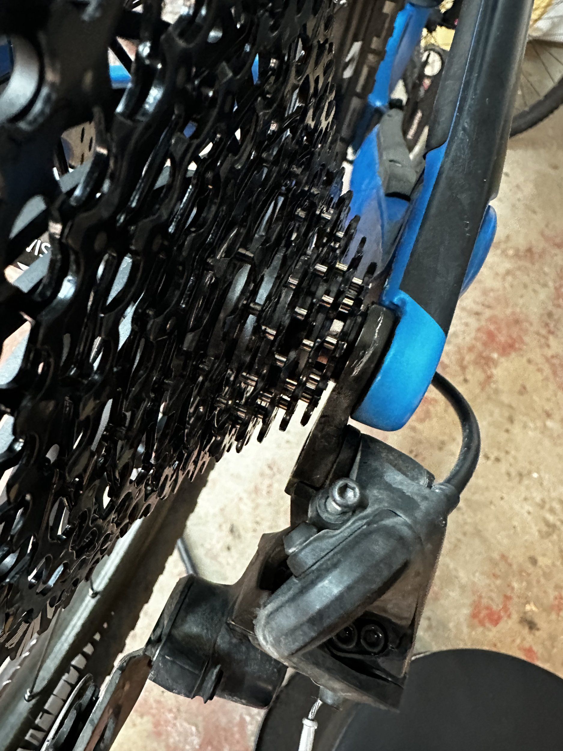

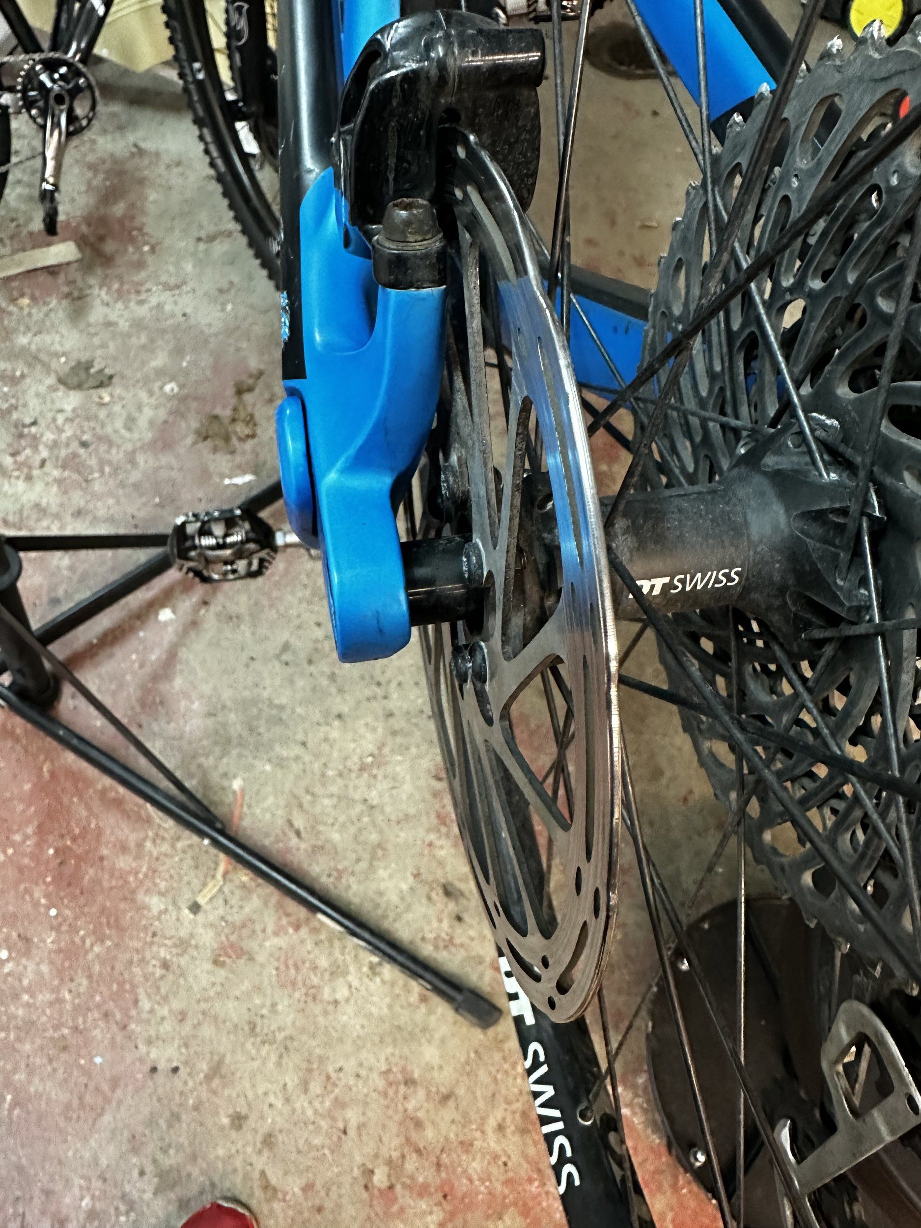

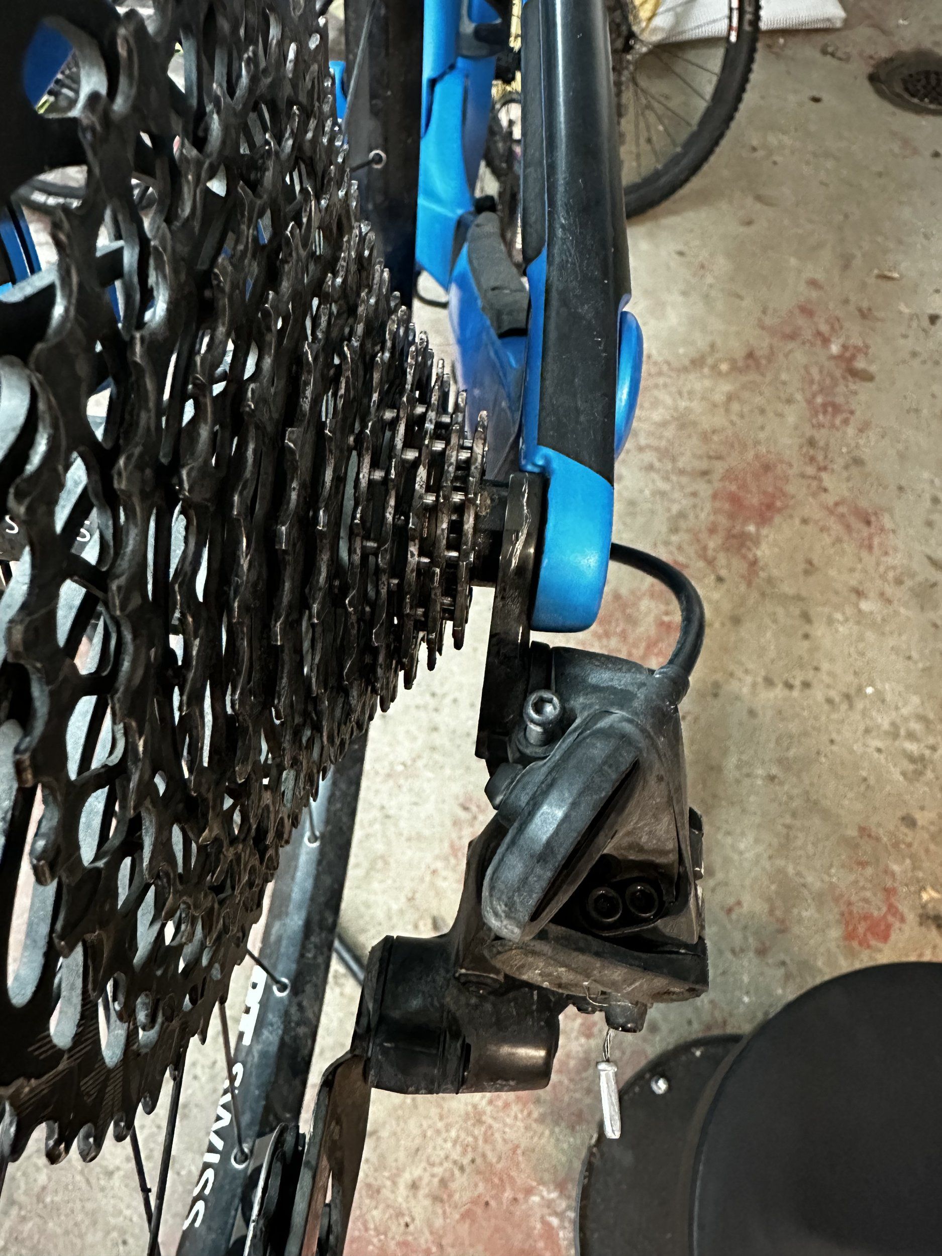

Jag tog faktiskt lite bilder på det igår, få se om de är vad du menar.
Jag plockade loss endcapsen och jämförde mot mitt reservhjul som jag använt medan detta hjul blivit byggt och de är exakt lika. Bromsskivan passar också korrekt.
De första två bilderna är mitt nybyggda hjul, de sista 3 är mitt reservhjul som passar.

Byta nav mtb bakhjul
Det finns det som kallas dishing-tool som egentligen är överflödigt när man bygger eller riktar hjul. Men det går på en kvart att bygga ett eget provisoriskt med lite träpinnar, tejp och annat för att snabbt kolla hur fälgen centrerar över navet inkl kassett och endcaps då bakhjulet inte enkelt låter sig vändas i ramen.
Vet inte hur du menar med ”vändas i ramen”, men jag testade att vända på hjulet då jag hade bromsskiva och kasset bortmonterad, och det gick att montera och man såg att förskjutningen flyttade över till andra sidan.
Testade det mest för att se om något annat är snett…
