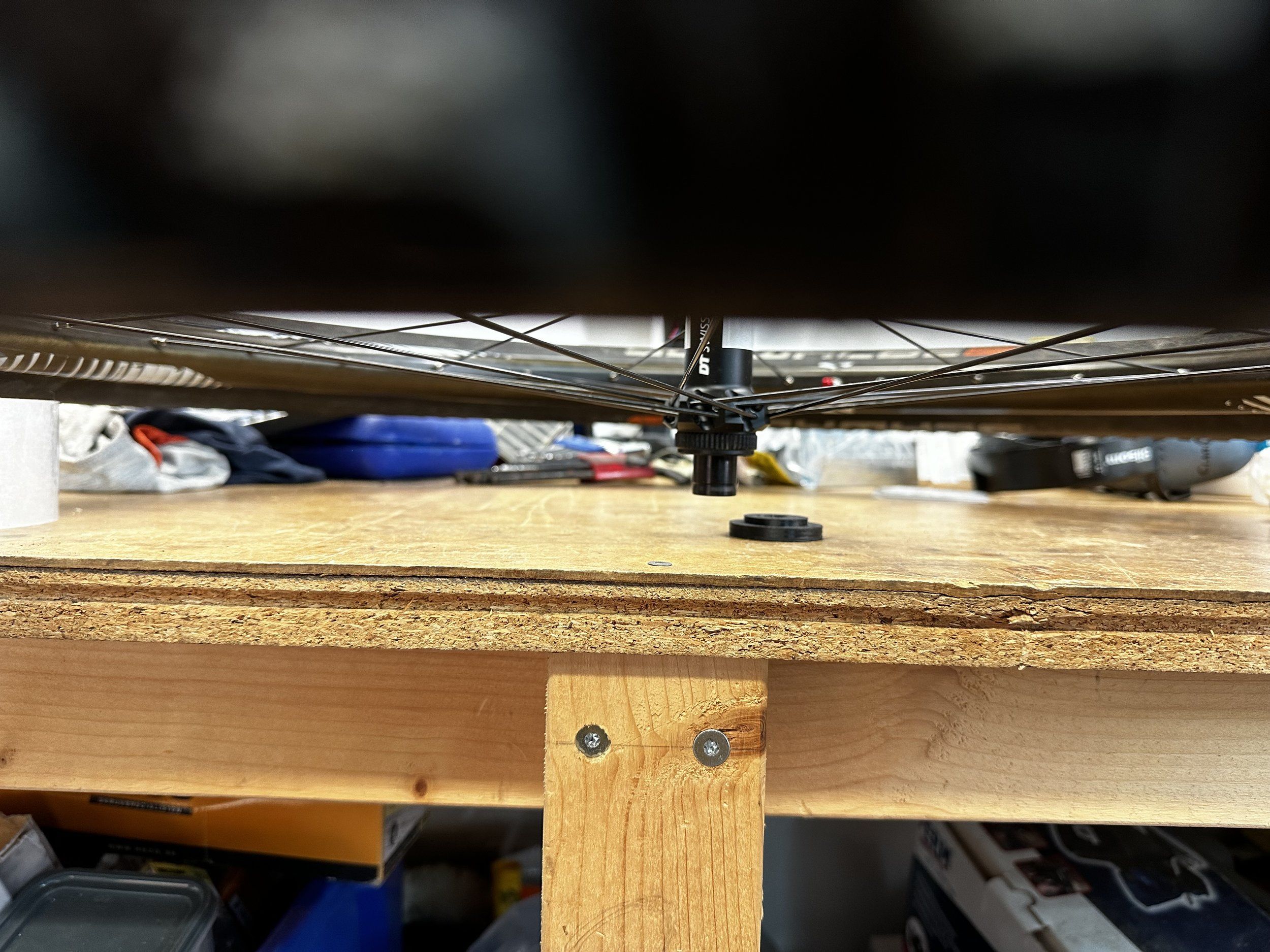

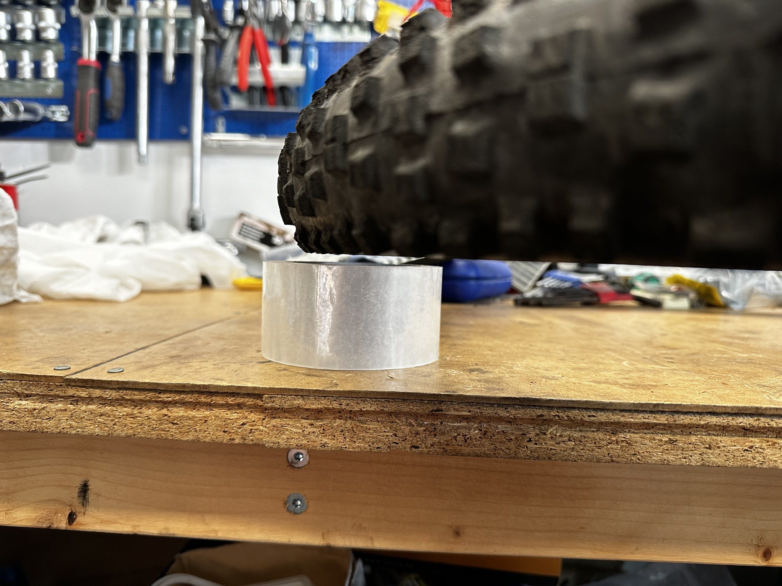

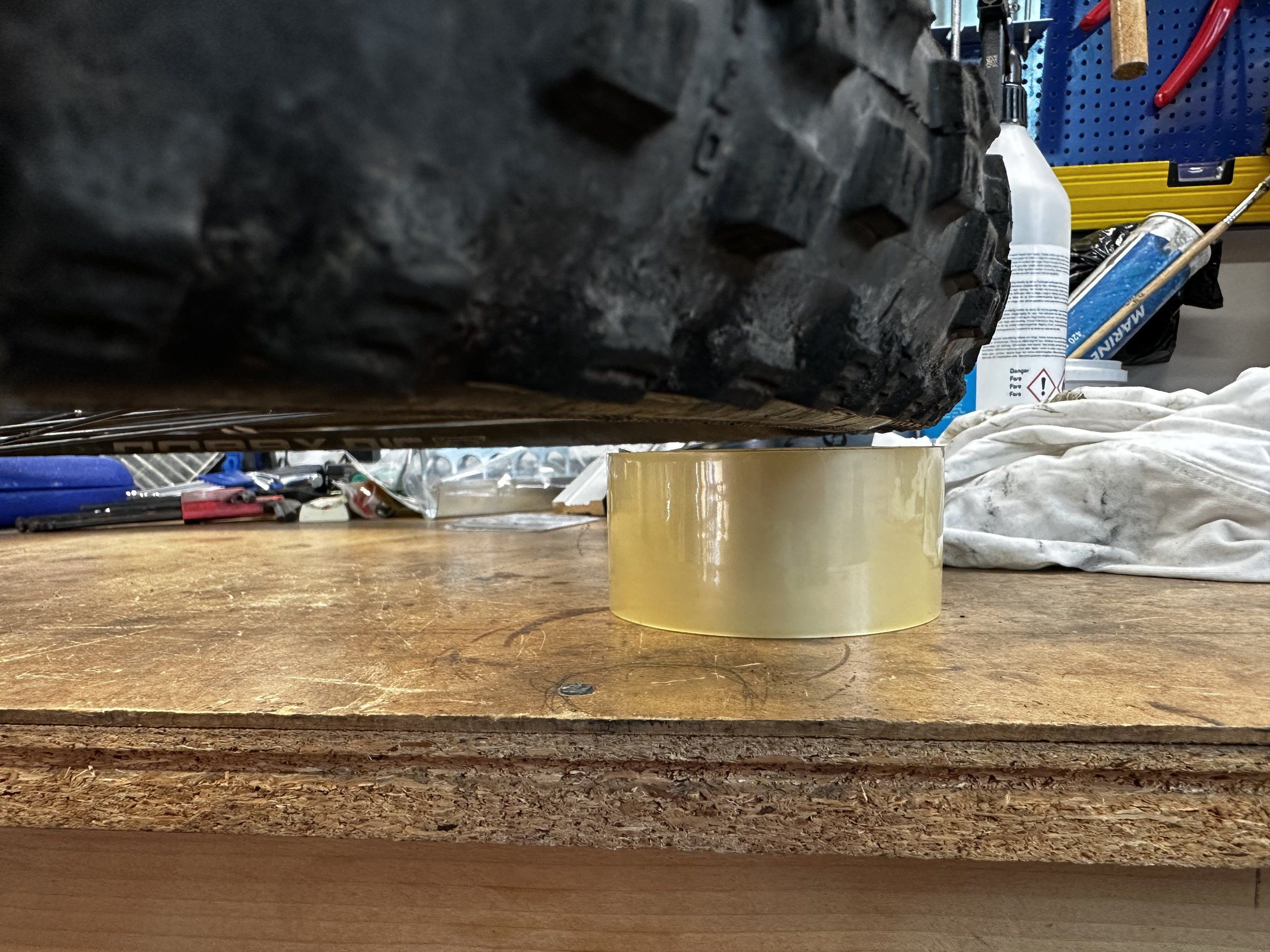

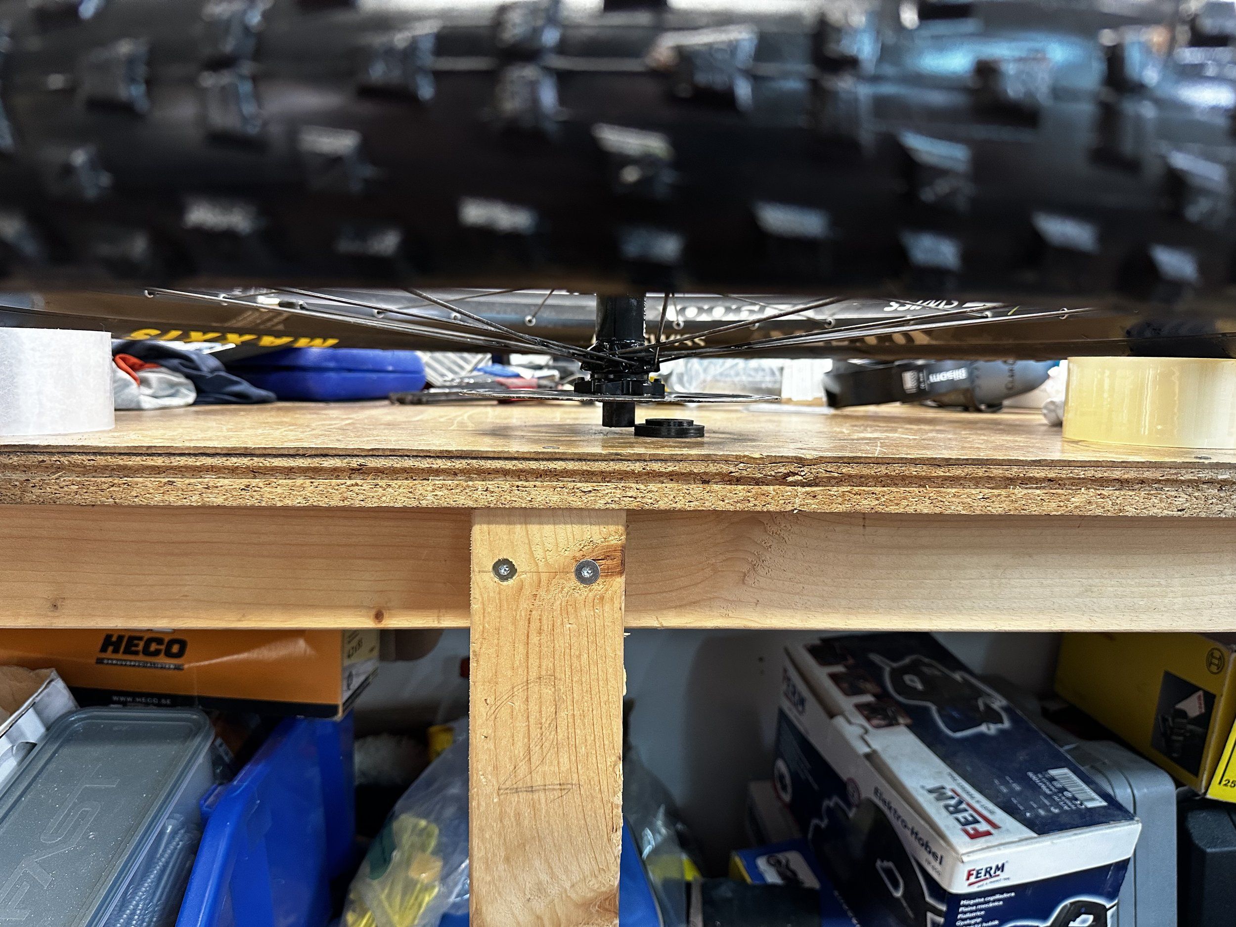

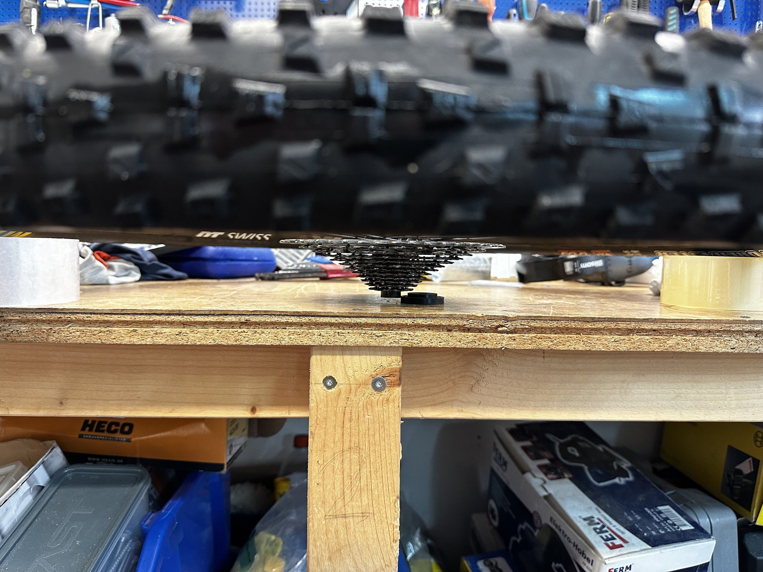

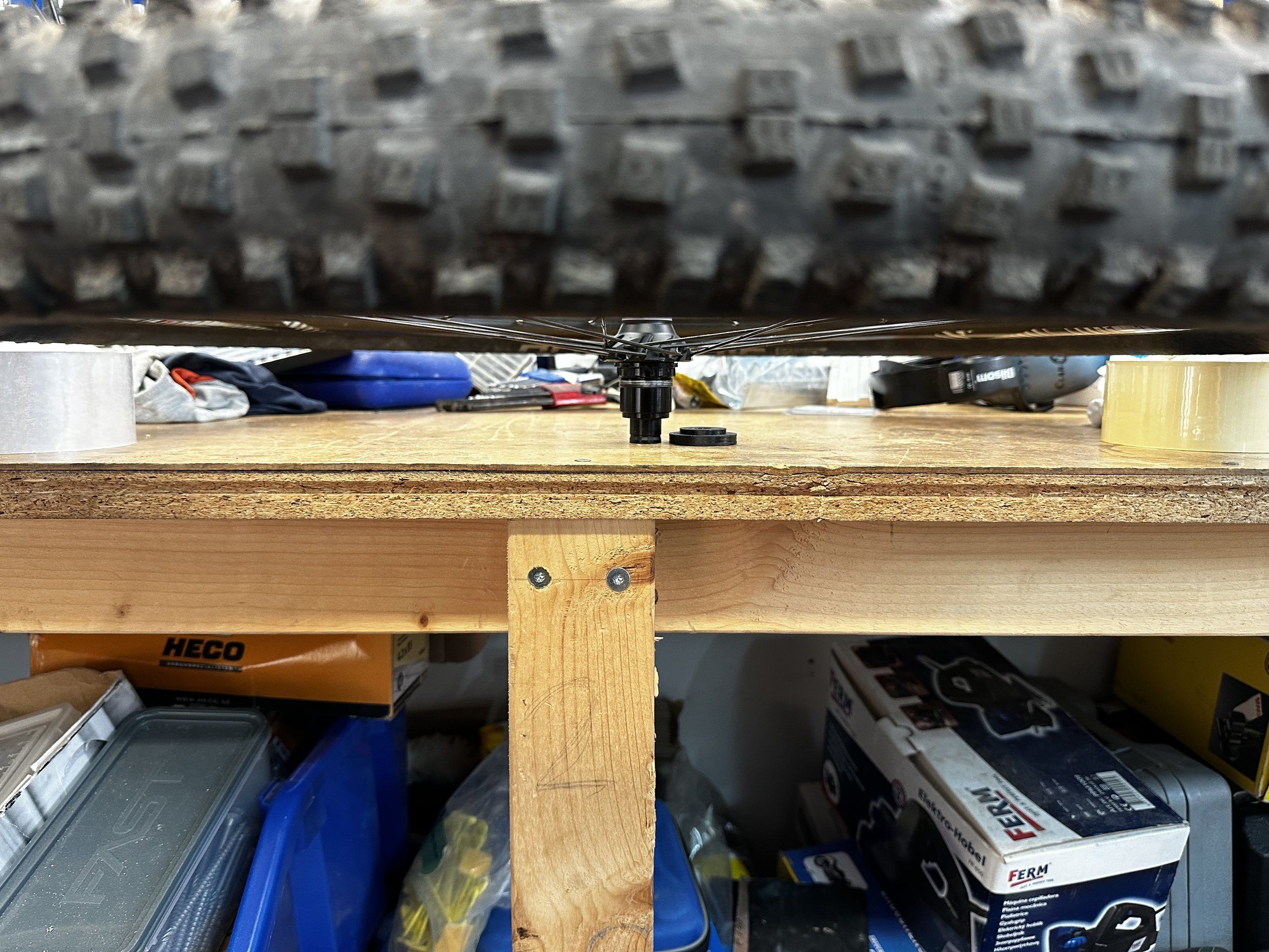

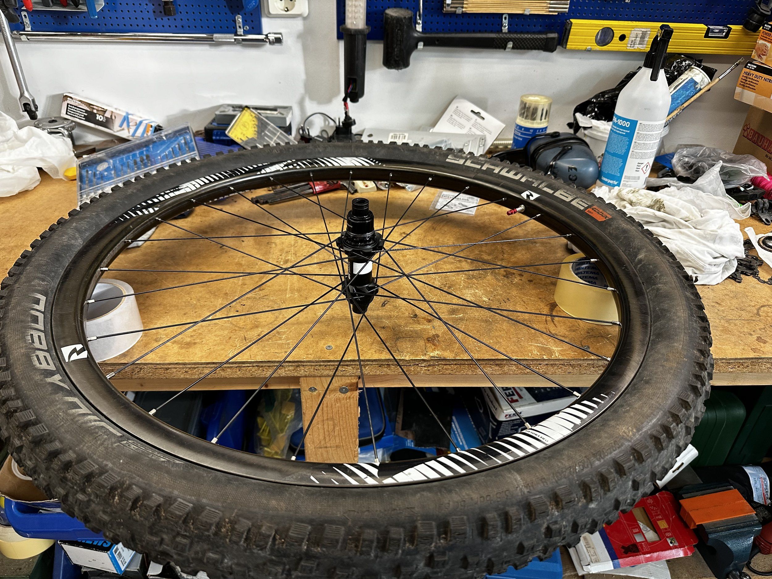

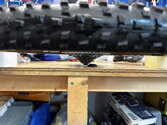

För skoj skull gjorde jag en enkel ”dish-mätning”, (heter det så? ?) genom att lägga hjulet på ett par tejprullar och notera spelet mellan axeldistansen och bordet och sedan vända på hjulet. Gjorde samma sak med mitt reservhjul för referens.
Inte alls exakt, men det visar ändå skillnaden…
Första bilderna är det nybyggda hjulet. Notera att det i ena läget inte nuddar tejprullarna.

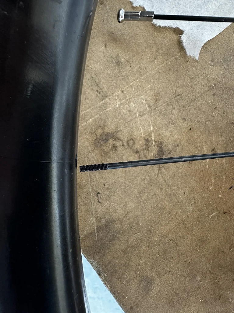

MEN, två dagar senare skulle jag cykla med sonen och till min förskräckelse har en eker lossnat!!! Ekernippeln har gått av. I samband med bytet av navet bytte de samtliga ekrar då de behövde vara av en annorlunda längd än originalet. Det jag tycker är märkligt är dock att ekern inte når ner i fälgen. Dvs, när ekern har gängats fast i nippeln, så går inte ekern ner hela vägen i nippeln så att den kan stärka nippeln i höjd med fälgkanten. Själva nippeln är ju inte särskilt stark och just i höjd med fälgkanten, där nippeln går igenom fälgen, borde det ju bli en väldigt stor skjuvkraft som träffar nippeln, och är den ihålig där lär väl inte den tåla någon kraft, eller? Det är iaf precis i genomgången till fälgkanten som min nippel har gått av.

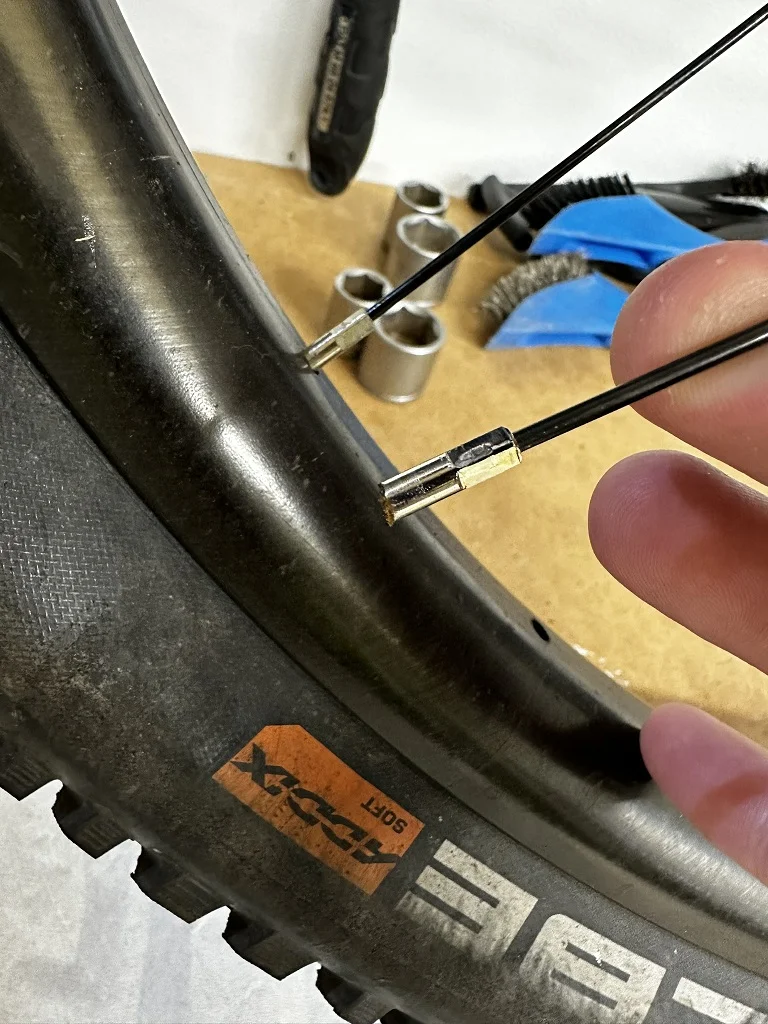

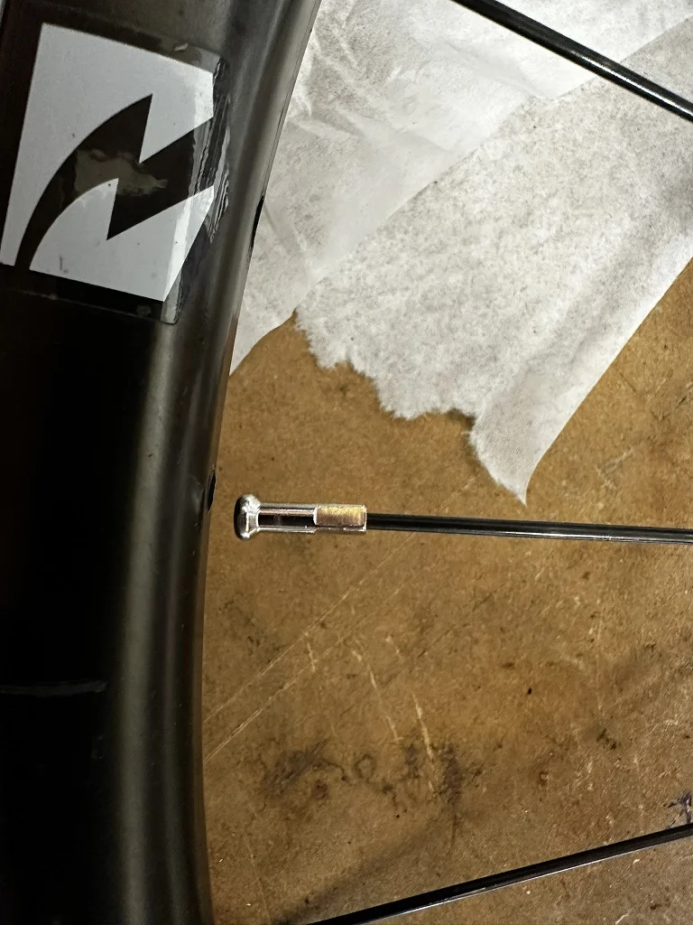

Jag har sett en bild från DT-swiss hur de menar att en eker ska monteras i nippeln:
De ekrar jag kollade har ekern inte kommit ner till utbuktningen som är delen som ligger på insidan av fälgen.

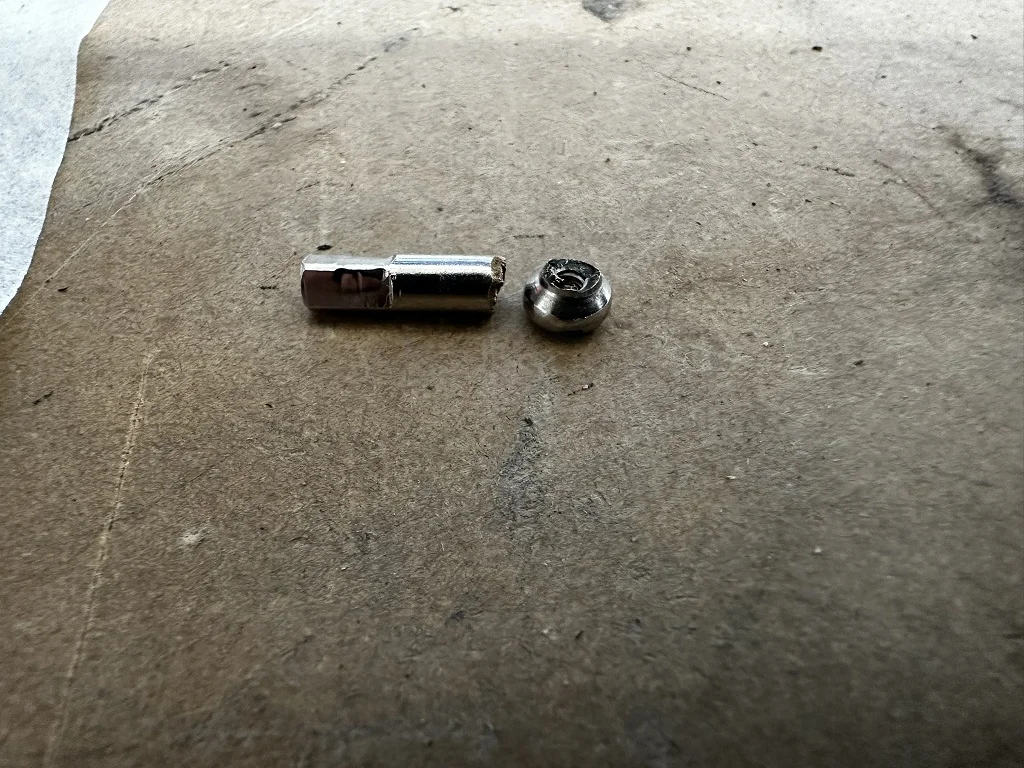

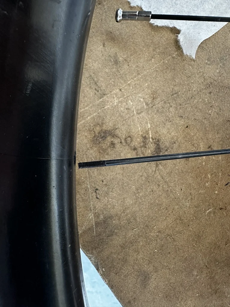

Den trasiga ekernippeln:
Ekerns längd med trasiga nippeln avskruvad. Ovanför har jag lossat närliggande eker och där tagit loss dess nippel och skruva den i botten på ekern. Som ni ser så saknas flera mm för att den ens ska nå fram till fälgen:
Bättre bild på den andra ekern:
Den trasiga nippeln:
Ska ekrarna vara så här korta? Eller handlar det om att man spänt en eker för hårt?
Jag antar att jag måste gå tillbaka med hjulet igen så får de gå över ekrarna och justera? Jag lär ju inte kunna gå igenom allt själv iaf, utan rätt verktyg eller kunskap.
Sanslöst att deras nybyggda hjul pajjar efter 7km...
Med alunipplar behöver ekrarna gå ända upp i nippeln. Men mässingsnipplar hade gissningsvis hållit.
Justera räcker inte.
De har inte byggt hjulet som det ska byggas.
De får endera byta till längre ekrar och nya och hela alunipplar, eller åtminstone mässingsnipplar
Allra bäst och hållbarast blir det förstås med tillräckligt långa ekrar och mässingsnipplar.
Om du har tröttnat på dem (det skulle jag ha gjort för länge sedan) behöver du endast en ekernyckel och lite olja för att få ett hållbart hjul genom att byta till mässingsnipplar.
Men vill du ta ett varv till med dem så kanske du kan få lite mer muskler och tyngd i dina krav genom att ta ditt ärende via kommunens konsumentrådgivare?
