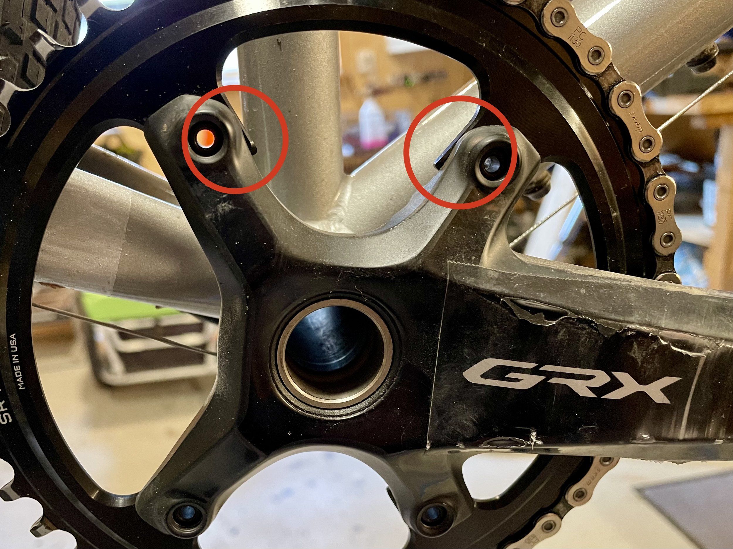

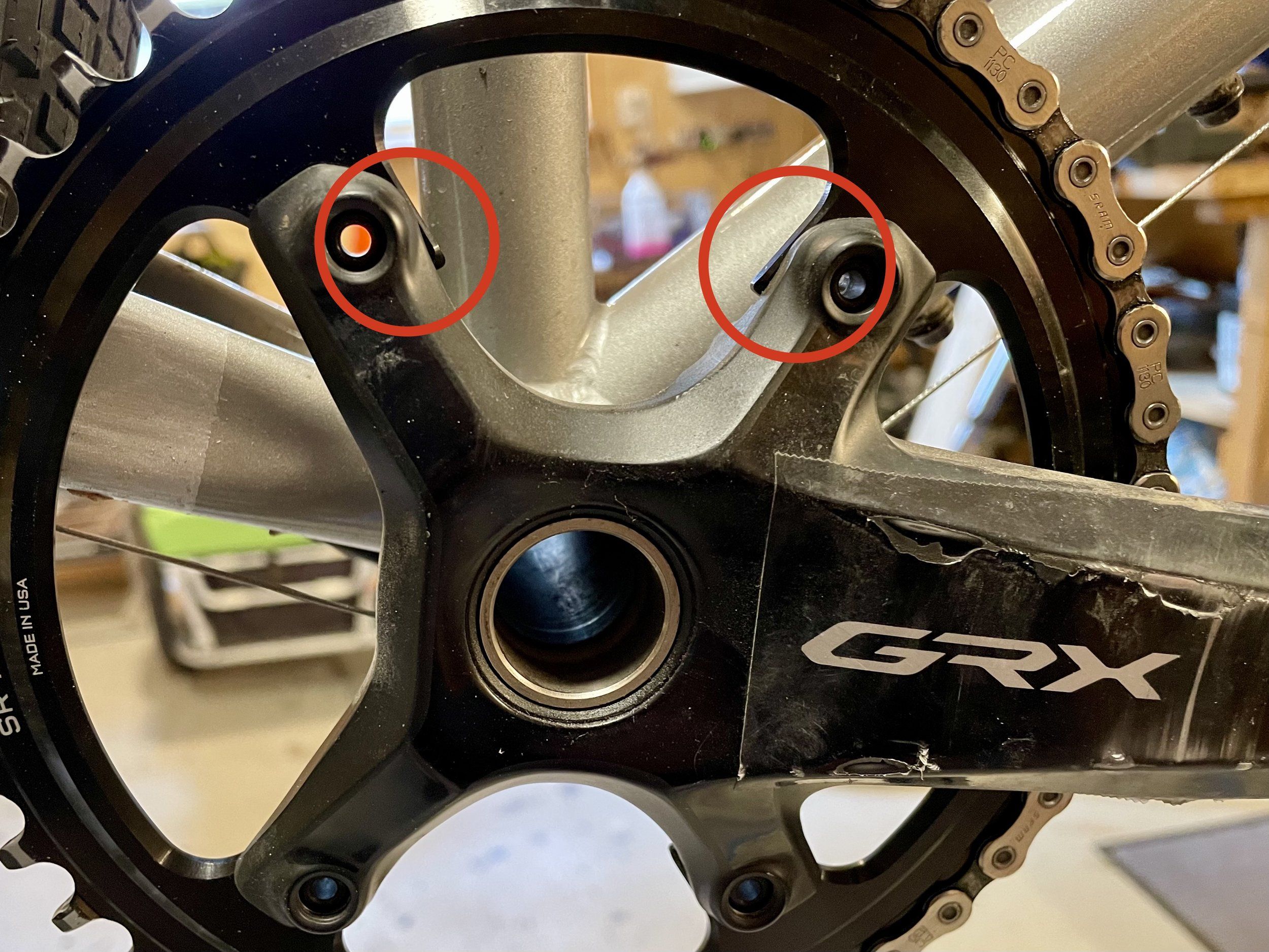

Se bara till så att det är SRAM assymetrical och inte t.ex. Shimano/Shimano GRX. Hålbilden kan stämma bra, men du får utstick på vevarmen mot drevet som inte är så snyggt.
