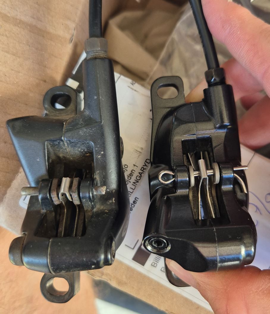

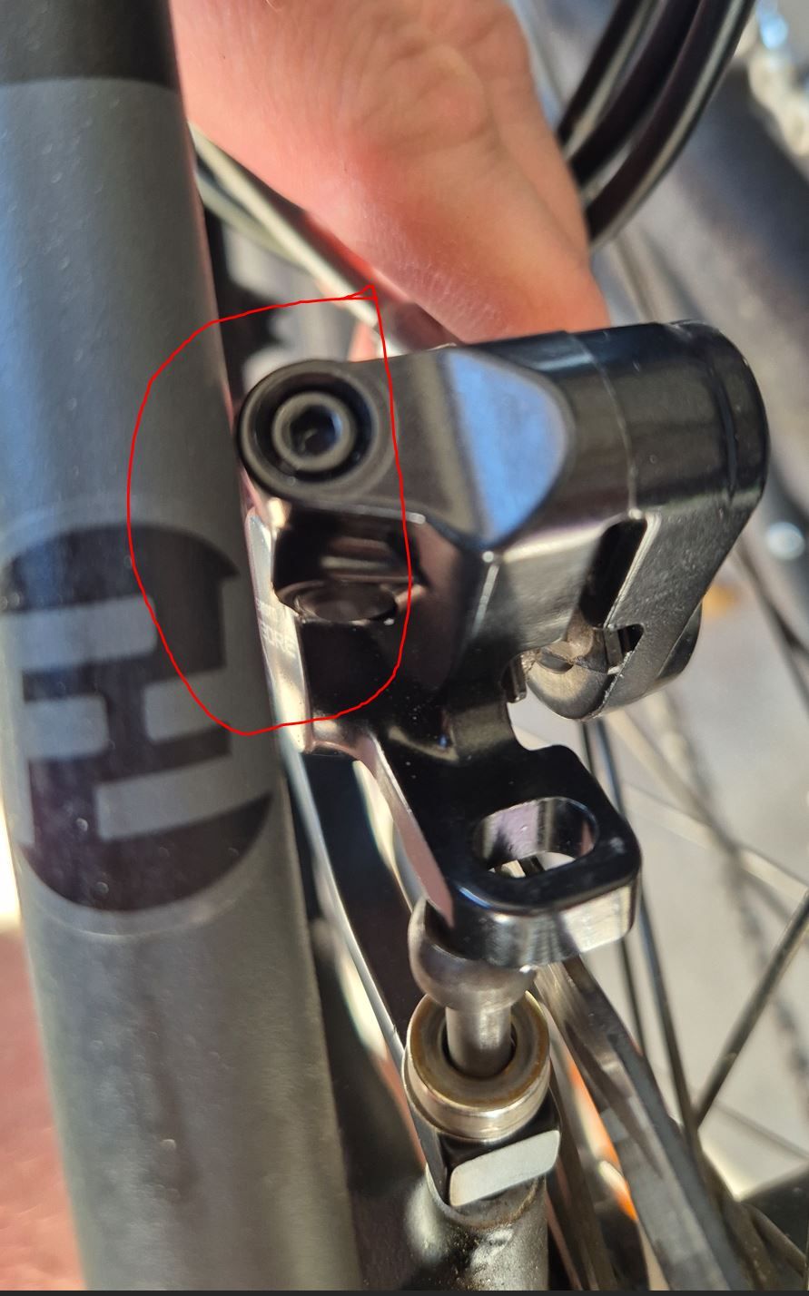

Tänkte byta ut min gamla Exilir 1 bakbroms och konstaterade med tanke på hur mycket jag hinner cykla att det borde duga gott med Shimano Deore M6000 så jag slog till och köpte ett komplett set. Satte igång och plockade ner gamla bromsen men när det nu var dags att skruva dit nya oket visade det sig att ok och ram inte var kompatibla. Oket är för brett och tar i ramen, det gamla är bredare fram än bak medans det nya är tvärt om (hoppas det går att se på bilderna). Trodde jag tänkt på allt men detta hade jag inte förutsett så nu behöver jag hjälp... Vidare till min fråga, vad kan jag ersätta min gamla broms med? Det är ju inte direkt lätt att se på bilder hur mycket oken bygger i sidled. Har aldrig luftat en broms på cykel så ett set är väl att föredra.
