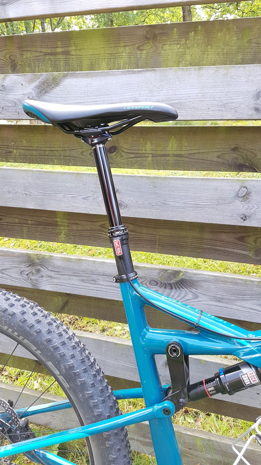

Ny hoj! Crankbrothers Highline dropper, XT trail pedaler så här långt, inväntar Rocket Ron 3" och ergon ge1 grips. Fick tejpa om båda fälgarna för de var kass tejpade och höll inte tätt. 50mm bred gorilla tejp passar utmärkt, ett varv. Slangarna som satt i vägde 610g ihop...
