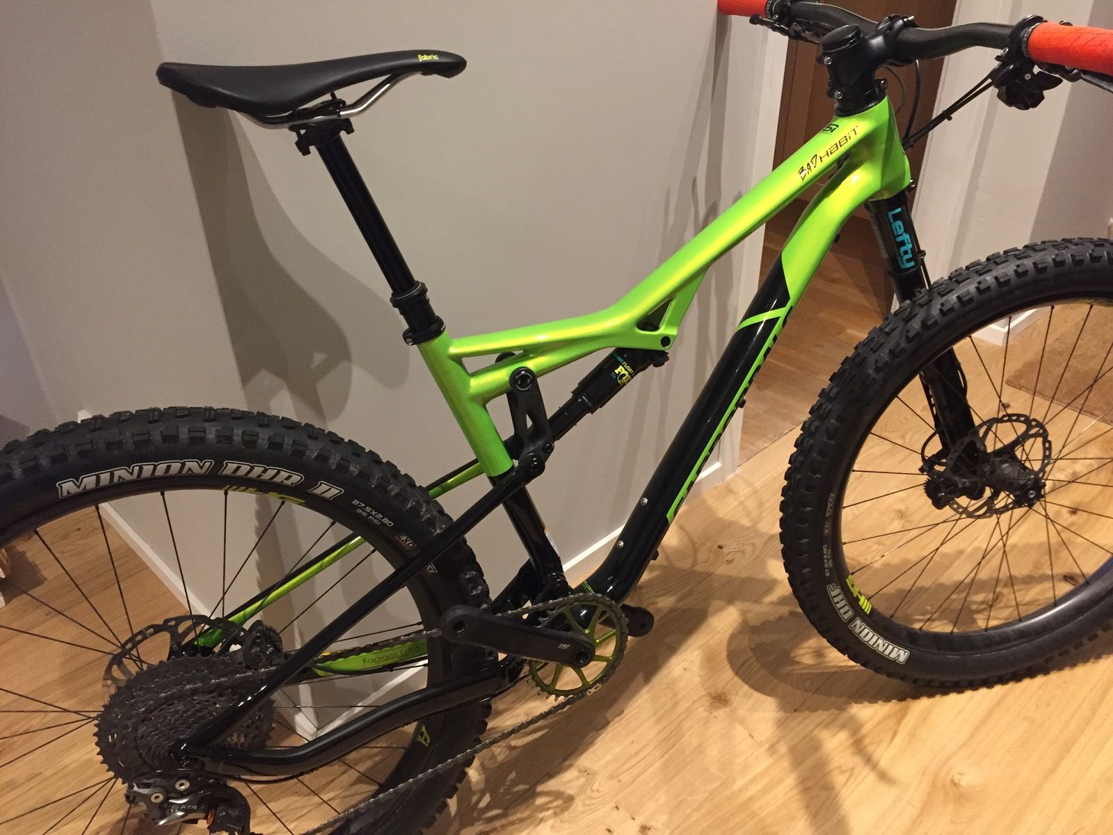

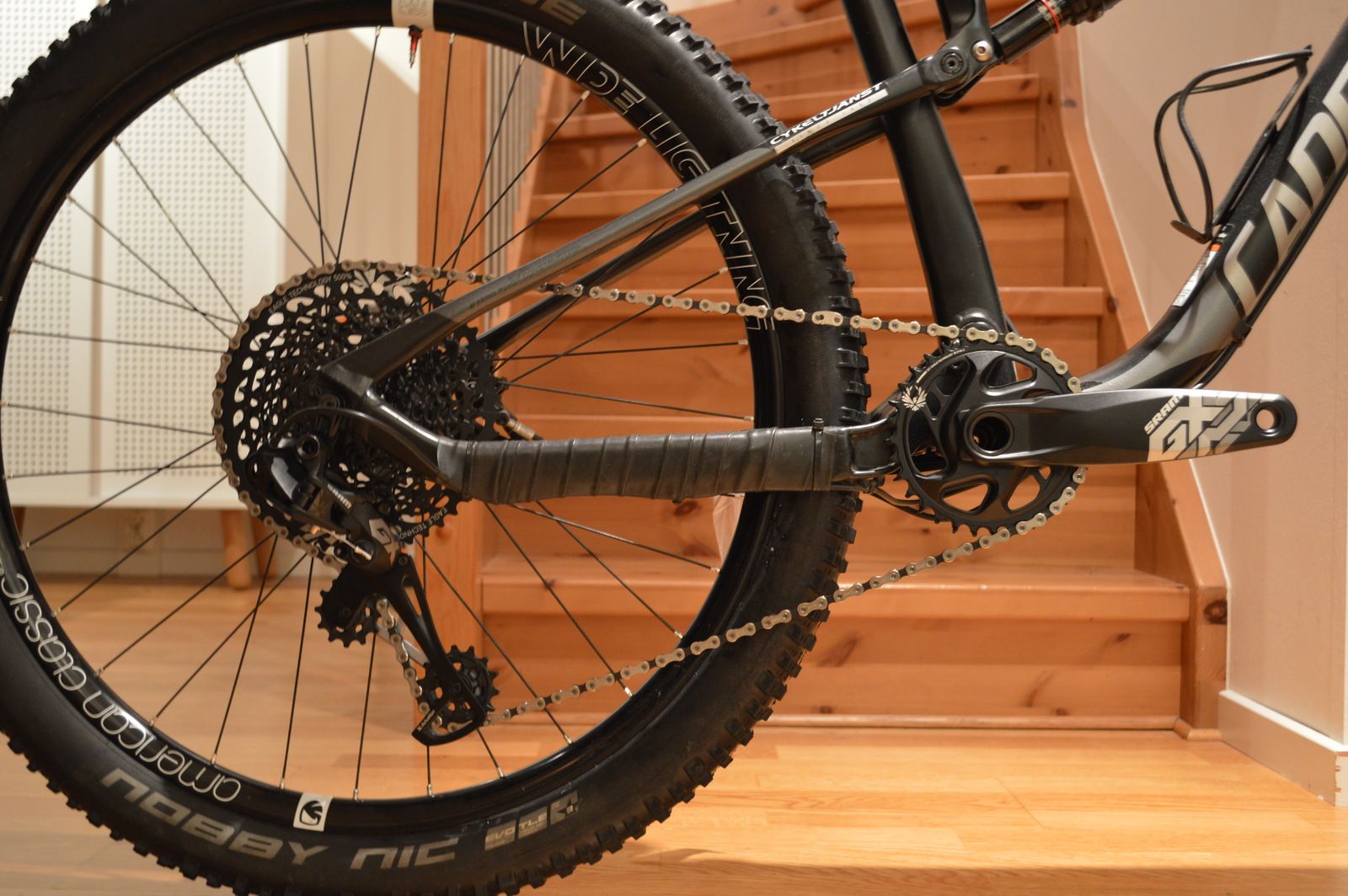

Fortsätter att köra med min Habit, nu med Eagle och pike!

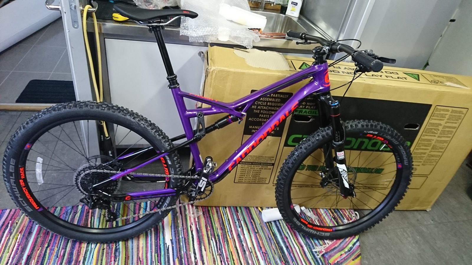

Fått mig en lila. Första gången jag haft ett leende på läpparna när jag cyklat mtb. Ser fram emot utvecklingen.

Har precis klickat hem en Habit SE Carbon från 2017 (ja, den lila). Någon som har koll på hur feta gummin man kan klämma i? Ligger ju 2.35 som stock på men skulle ju vilja veta om det är möjligt att feta till det lite:)

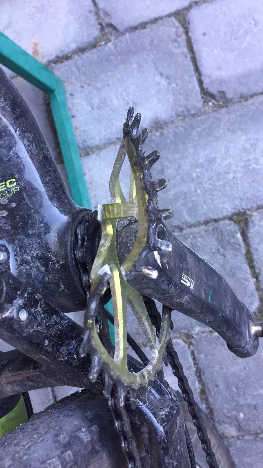

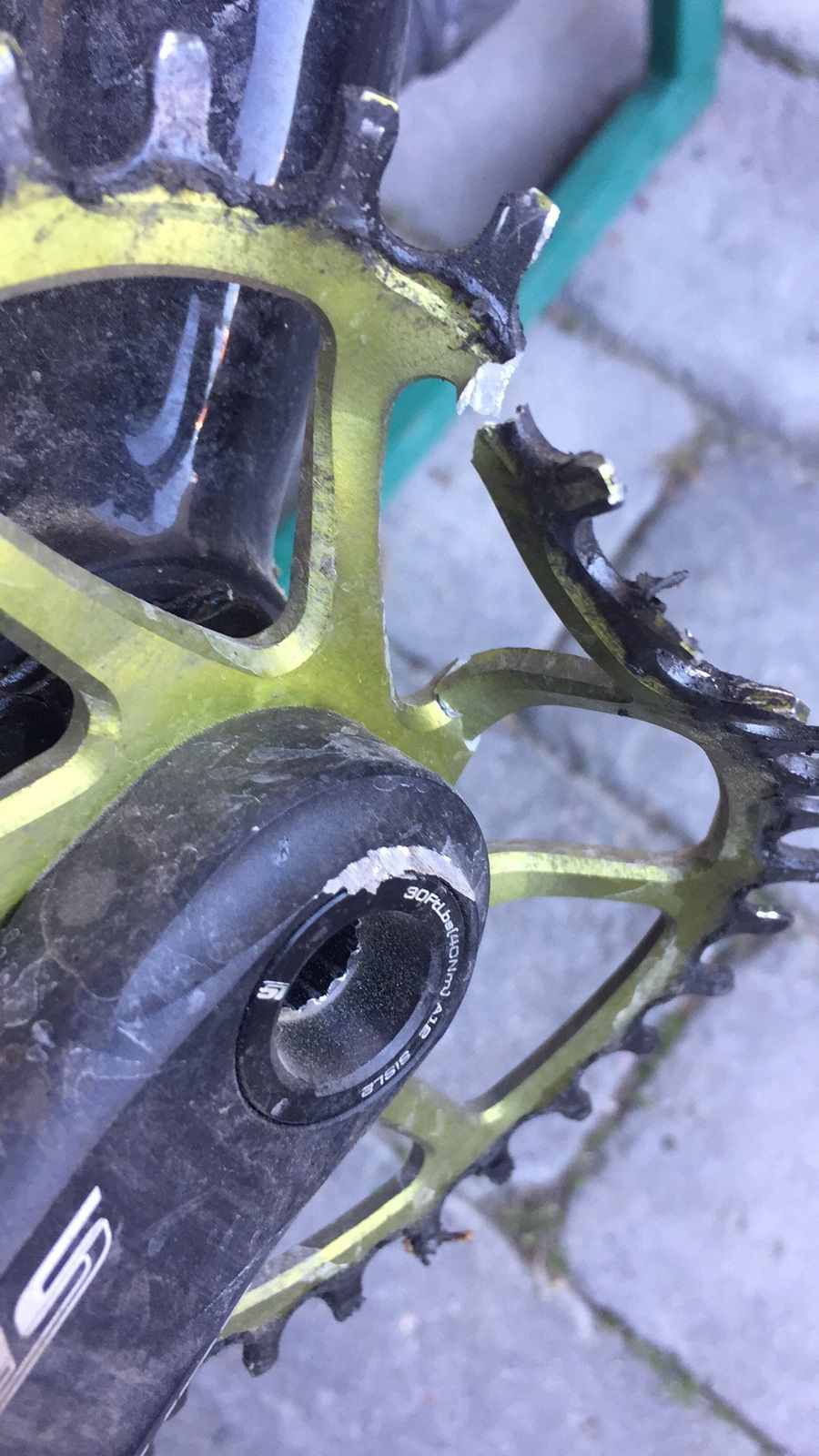

Cannondale Habit - The Tråd
Der Kaiser sa:
@lassbo:
Hur i lyckades du med det där? Vänster vevarm måste pekat rakt ner mot den sten du slog i!
vet inte riktigt :-) va på en smal ganska stökig/gropig stig, lite lätt utför, men trampade fullt
märkte att det slog till lite, men inget värre, trodde först att bara kedjan hakade sig, sen kollade jag ner :-)
fick rulla/gå hem 5km
nu sitter original 32T på igen.
