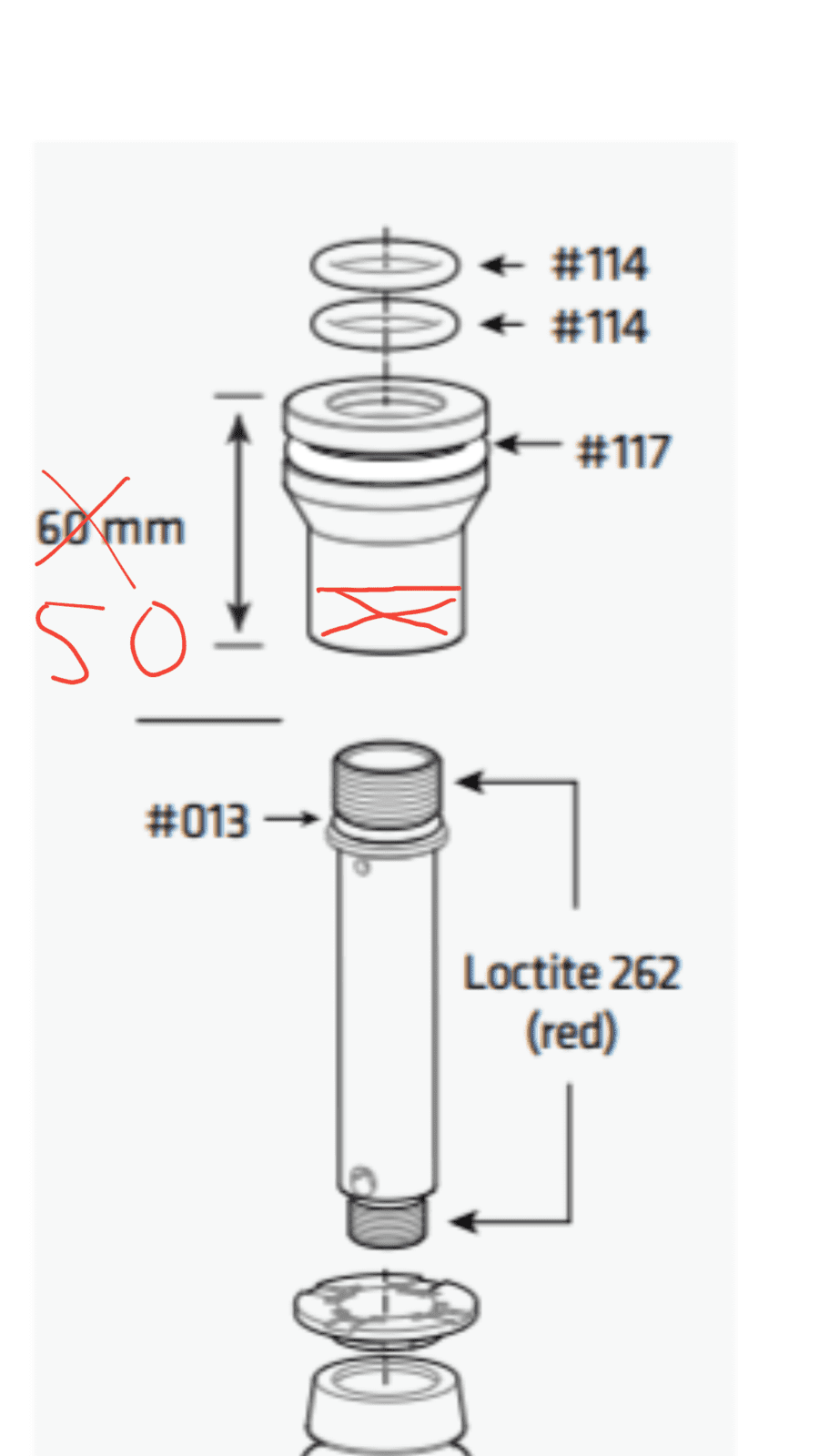

Har alla 18 fått 130? jag har inte kollat, men 2017 och 16 var det SE modellerna som fick 130 slag.
Alla utom 5:an den har fortfarande 120, resten har 130 och SE verkar inte finnas längre!
Har själv konverterar min från 120 till 130...blev skitbra ??
Kan man konvertera don Lefty från 120 till 130 själv?
Själva åtgärden är busenkel med att svarva ner en distans 10 mm (alt byta till reservdel med det måttet)...
Dock krävs det specialverktyg för att få ut 'patronen'...har sett att vissa tillverkar hemmaverktyg men säger jag själv 'PASS' på det ?
Annars är det kanske en bra åtgärd vid nästa service hos någon LBS...?
Då får det bli en åtgärd när jag lämnar in min gaffel på service nästa gång. I Norrköping som är närmast finns en firma som ska vara duktiga på Cannondale.
Här ser du en liten sprängskiss över delen som ska förändras från 60mm till 50 mm ?

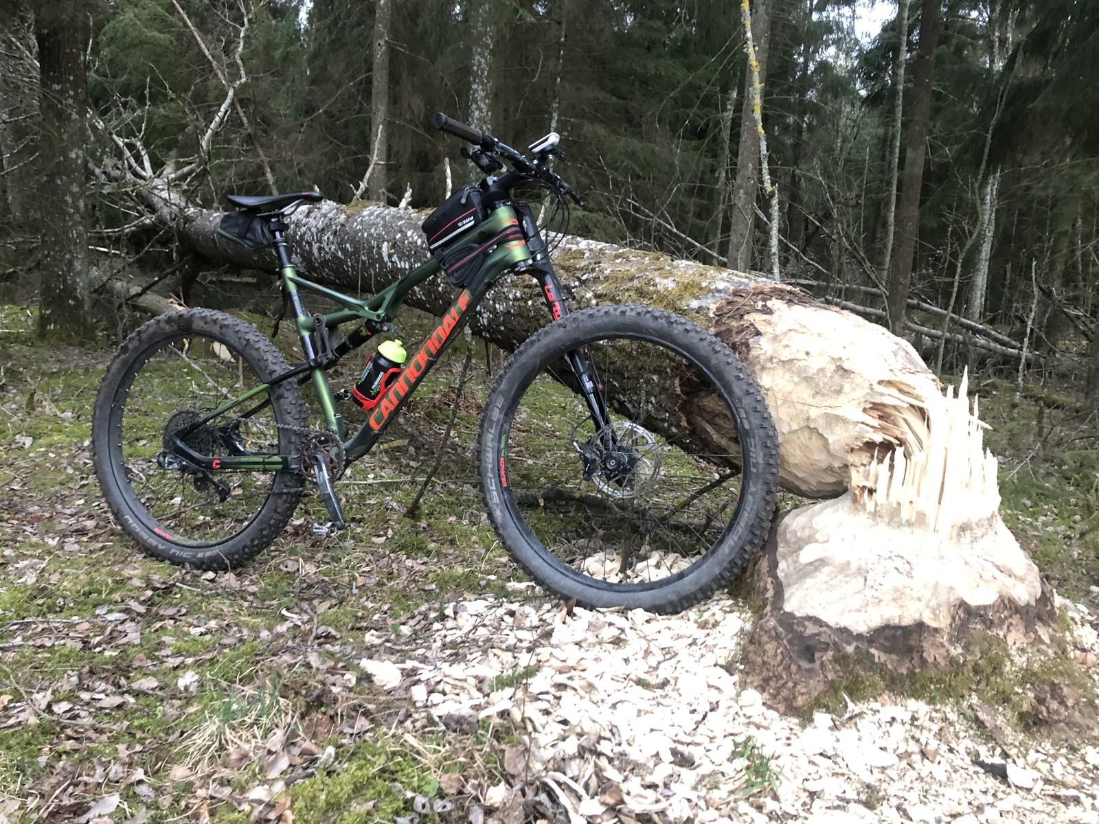

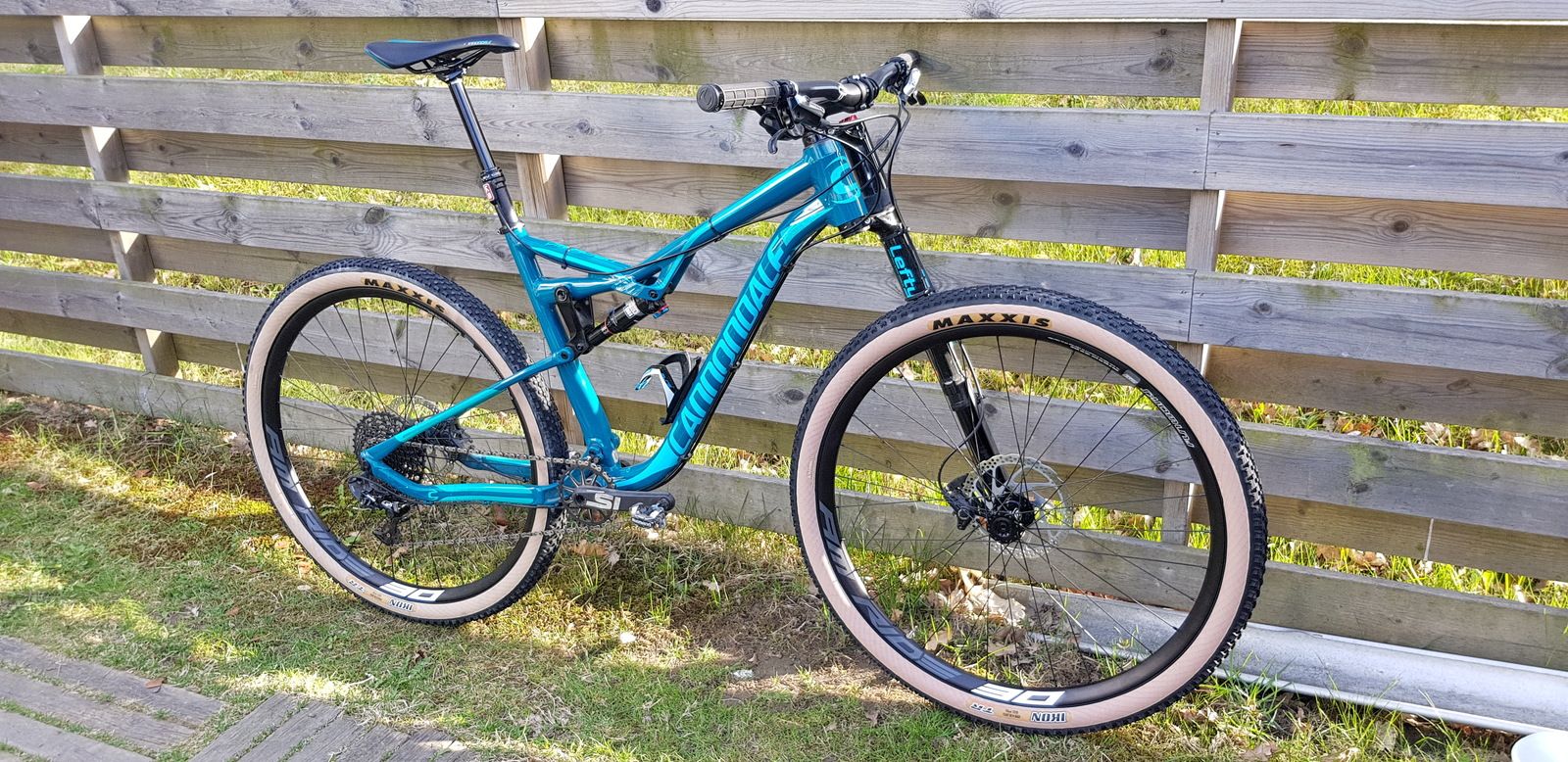

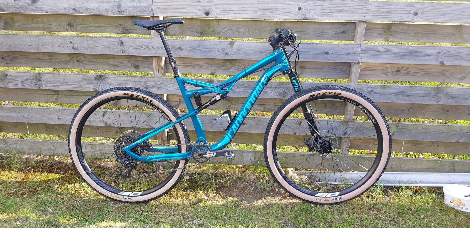

Nu när vi ändå är igång så skickar jag in en bild på min custom Habit. Yes...helt rätt observerat...29 front och 27,5 rear ?
192 cm lång och ramstorlek XL kändes något låg i fronten och ganska många markkänningar med pedalerna fick mig att tänka på Treks förra 69er ??? Saknade också lite 29 feeling fram...
Jag är sjukt nöjd efter mina 4 rundor sedan transformation ? Någon som är mer nyfiken så hojta här bara...

Upplever också att den är hög fram och har slagit i pedalerna ett tio-tal gånger på kort tid.

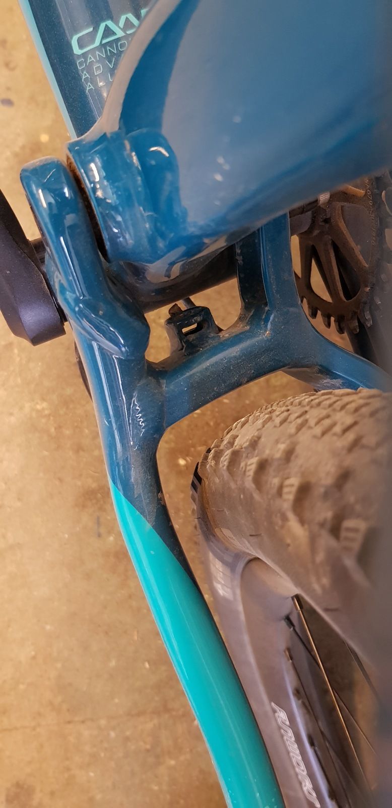

Har skaffat en Habit Carbon 2 2017 och ska uppgradera några kugg på klingan då jag trampar ur nuvarande utväxling utan problem. Det sitter ju 30t orginal och jag har läst tidigare i denna tråd att det monterats både 32t och 34t på motsvarande Habitar, min fråga är, går det på en 36t klinga eller blir diametern för stor och klingan tar i kedjestaget?

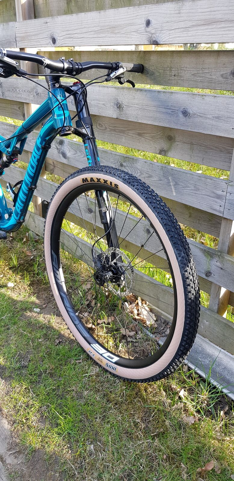

Satan i gatan... Det blev snyggt! Jag har just gått i tankar att införskaffa ett nytt hjulset i +27.5 men när jag ser det där... Det kan bli 29 istället!
Snygg, check. Men hur uppför den sig?

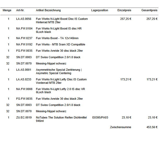

Skulle du vilja dela med dig av din spec på däck och fälg? Jag har exakt likadan hoj, i medium.
Cannondale Habit - The Tråd
Det blev faktiskt bättre än jag trodde, har inte kört så mycket ännu men jag tog en sväng på Järva i morse och den känns som en helt annan hoj, rapp och smidig. (och den känns så klart rejält lättare, återkommer om vikten)
Jag mätte vevlagerhöjden innan men har inte mätt efter, får återkomma om det, men jag tror att den ökade med nån cm kanske.
Jag beställde hjulen från Action sports
enda strulet var att när jag valde framnav Lefty 2.0 och sen valde en annan färg än svart så blev det Lefty 1.0 nav, men jag upptäckte det och dom hjälpte mig att ändra på ordern (dom har bara 2.0 i svart)
bak tog jag 148 boost med asymetrisk centering.
En hoj, två par hjul = två hojar :-)
