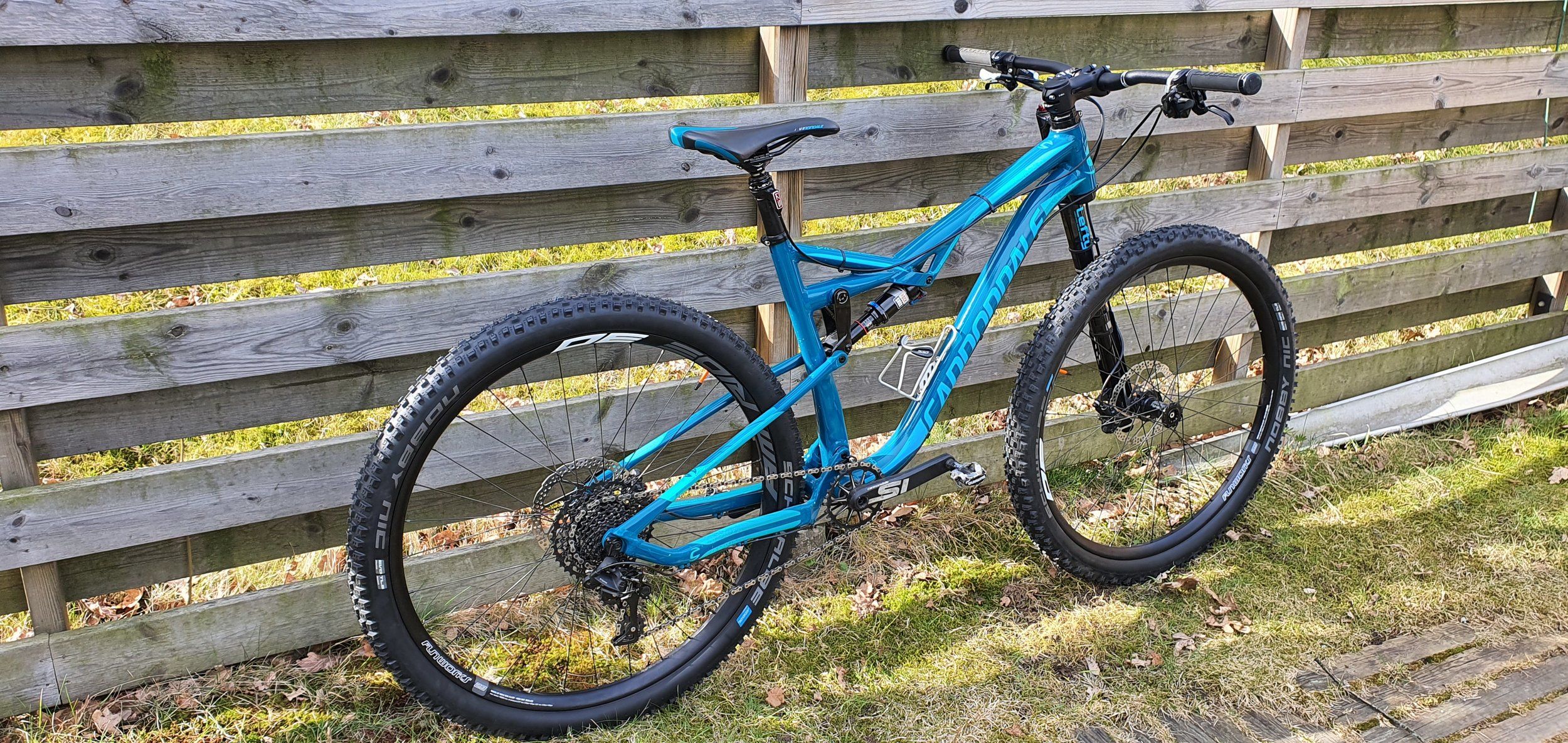

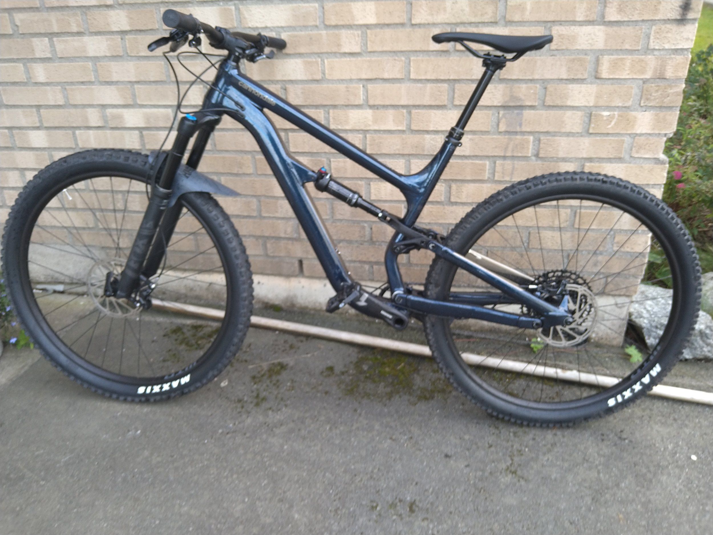

Någon som har en Bad Habit 2017 som bytt till annat hjulset? Misstänker att original inte är så lätt. Försökt leta runt lite. Sitter ju 45mm fälgar original, inte lätt att hitta nått lefty set.
    282.5 KB · Besök: 245

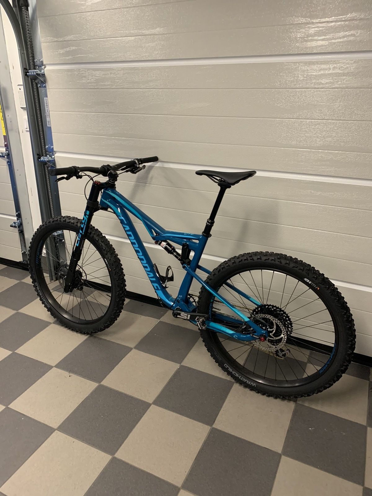

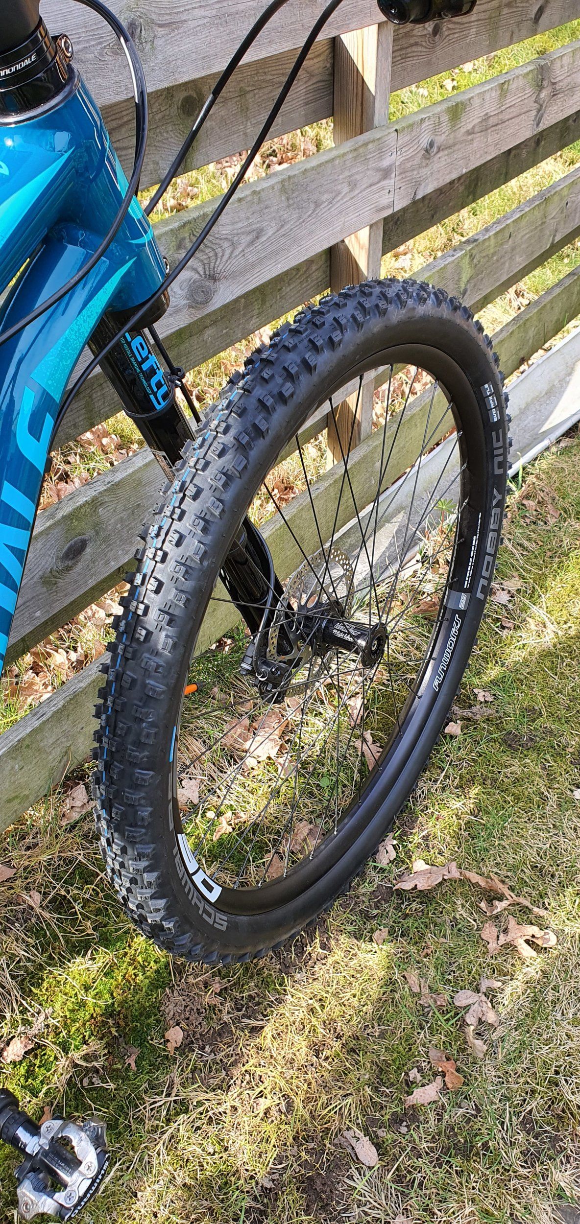

Nya däck till min Bad Habit 1
Nobby nick 29x 2.35 bak och 29x 2.6 fram, ser riktigt bra ut.
Första gången med Tubolitoslangar dessutom, kul att testa
Skulle kanske gått på 2.6 bak och 2.8 fram, får testa detta först.

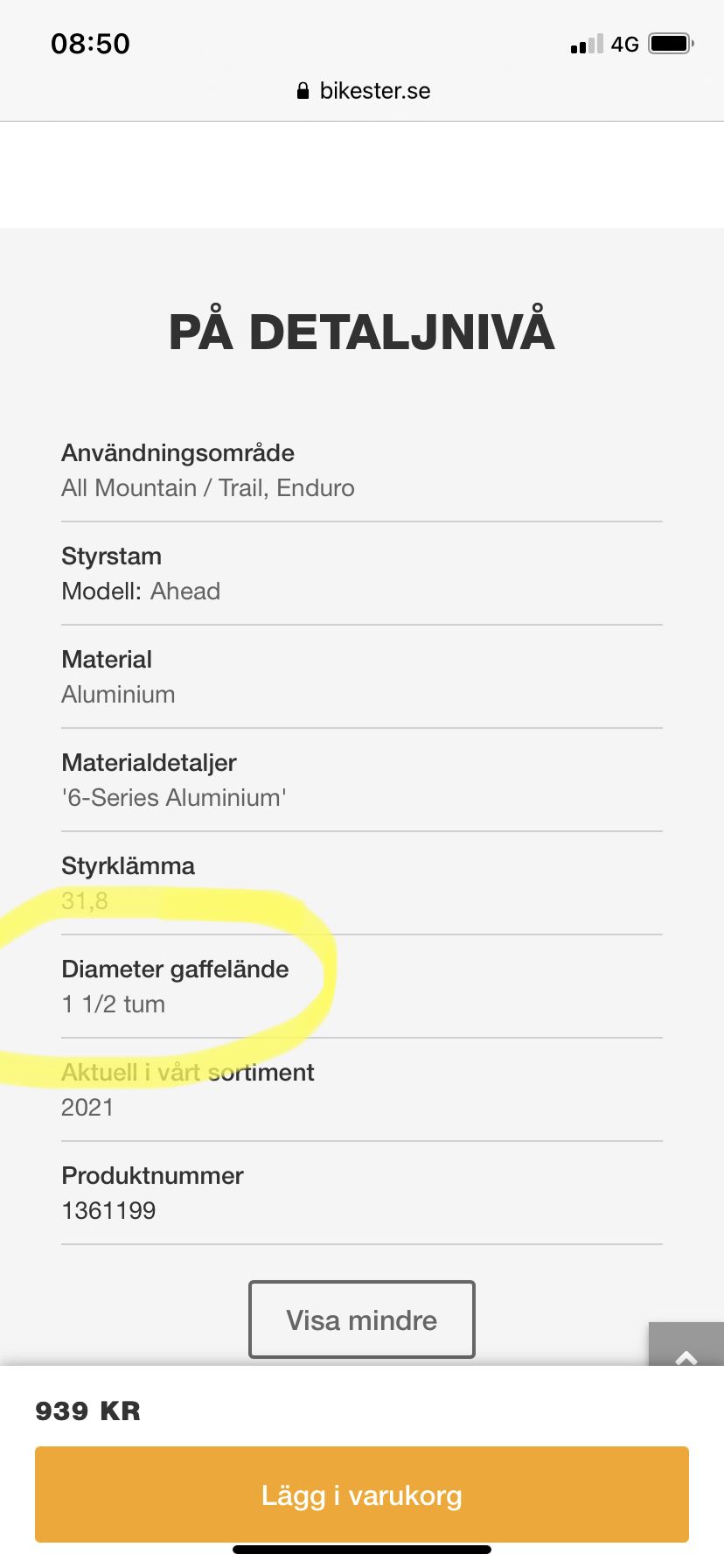

Styrstamsfunderingar.17FF9816-71FC-4544-A14A-E3B632F2D541.png Efter väldigt, väldigt mkt letande och kontakt med flera butiker och återförsäljare av cannondale har jag äntligen hittat en kortare styrstam ( 1,5 #) till min habit carbon 1 (2016). Den är 38 mm vilket ska jämföras med den som sitter på som är 60 mm. Med den kanske mina armar kommer att räcka lite bättre. Höjden behöver justeras med 15 mm spacer. Är det någon som vet om det är nåt särskilt att tänka på när gaffelröret är carbon eller fungerar en sån här styrstam? Original är ju betydligt högre och fördelar kanske trycket bättre mot gaffelröret? Jag har inte beställt styrstammen ännu men det ser ut som att den ryms över leftyn även om det blir aningen, aningen mer trångt över reglaget för rebound. Är det nåt jag missar att tänka på. Eftersom Cannondale inte själva har någon kortare styrstam blir jag fundersam om det är en dålig idé att försöka byta.

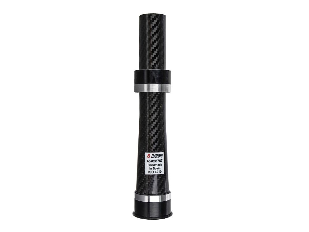

Rör i kolfiber? Röret på lefty, alltså själva röret genom styrlagret är i Aluminium. Det som kan hända med korta stammar är att det tidigare kunde krocka med uppsticket på gaffeln. Bör inte vara samma problem från lefty 2.0 och absolut inte med ocho :-). Kanske inte heller om man kör väldigt ”positiv” stam
Om man har svårt att finna stam så finns ju adapterrör så du kan köra med vilken stam du vill (sett ur diameter på rör).
Cannondale Habit - The Tråd
Tack Jensen! Det låter ju hoppfullt. Jag tyckte precis att röret genom styrlagret såg ut som kolfiber när jag lättade på locket och kikade ned. Men det stämmer säkert. Kanske finns det olika varianter. Kolla bilden nedan.

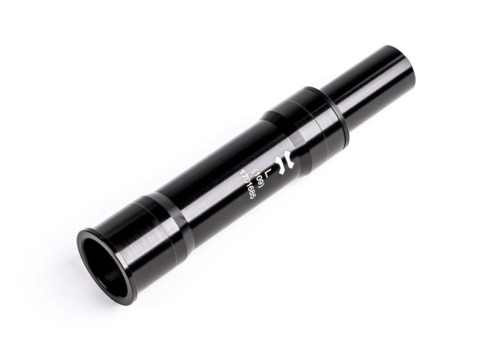

Adaptererör vore ju elegant - Men hur går det till? Röret är ju 1 1/2 tum och standard är 1 1/8 tum, dvs mindre. Om det vore tvärt om, att gaffelröret vore mindre än styrstammens fäste till styret, då kan man ju ha ett mellanlägg. Men hur fungerar det när styrstammens diameter är mindre än gaffelröret?
har aldrig sett ett lefty styrrör i kolfiber annat än på lefty ocho carbon (som heller inte är 1,5” vid stammen). I så fall lär det inte vara original.
angående adapter då är det rätt storlek vid lagersäten men smalare där stammen klämmer åt.

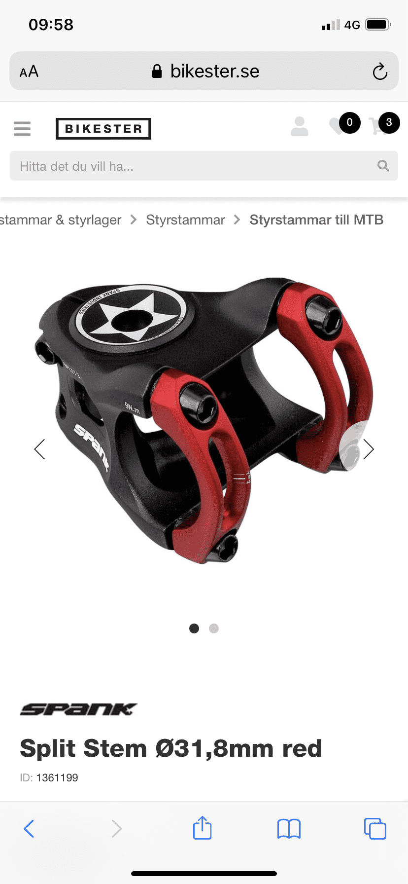

Jag tror inte att den där spank-stammen är 1,5" mot styrröret, det borde stå någonstans att de passar Cannondale, Och det ser inte så ut på bilderna. Imho.
Tack Der Kaiser för fortsatt stöd i mitt micklande med styrstammen Spank split stem tycks finnas både i 1 1/8 och 1 1/2. Den som är 1 1/2 finns bara få ex och få varianter. Det står dock inget om Cannondale men det står i spec för denna variant att den är 1 1/2. Se bild.

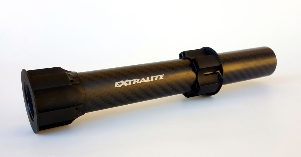

99,999999999% säker på att cannondale aldrig haft rör genom lagret i annat än Alu.
de du ser i kolfiber ovan är från darimo och extralite. Dyra men lätta. Darimon Måste köpas i rätt längd (olika längd mellan lagrena beroende på storlek på den årsmodell av hoj du har). Extraliten kan justeras.
Leonardis ovan, första bilden är klart billigare men lite tyngre (men smidig) men även den ska köpas i rätt längd. Men tror den kostar ”bara” 800kr. Men som sagt, sen passar vanlig 1 1/8” stam.
alltså byta rör är ju bara knacka ur. Knacka i. Med gummiklubba typ, möjligen me lite hjälp av ett pvc rör.

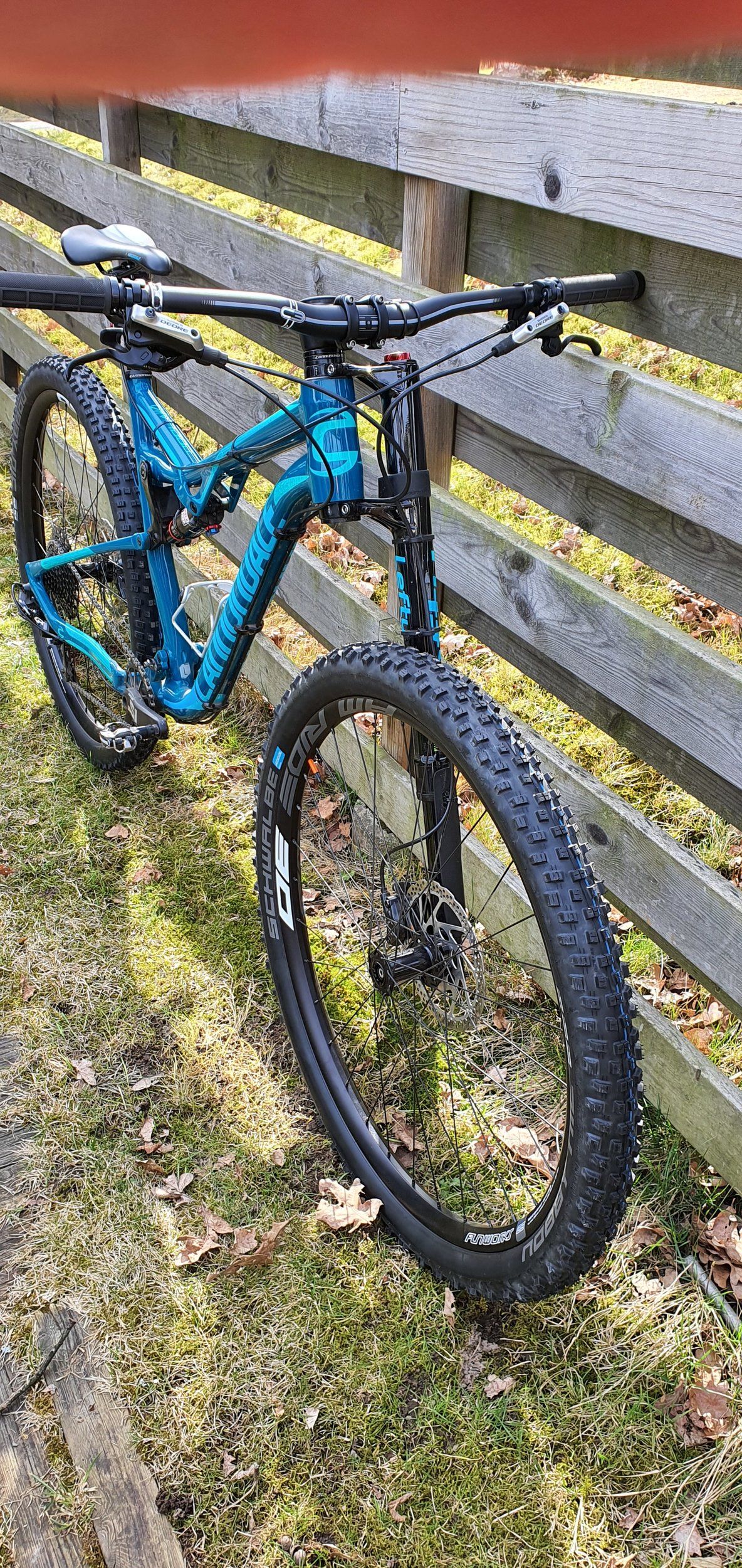

Fått hem ett fat Freddie 27,5x3,0 nu.. 1380g

Hur kort behöver du? Allebike har 60mm vet jag, kortare borde finnas hos Wiggle eller bikester
Jag hat 60 nu. Tänkte pröva 40 eller 45. Hittade en spank split 38 mm på bikester. Men när den kom hem var det 11/8 och inte 11/2. Står sannolikt fel på deras webbplats. Har hittat truvativ, men bara 50 mm. Thompson verkar ha en på 45. Men det var en tung sak på 200g och dyr. Svårt hitta nätbutik i Sverige som säljer.
